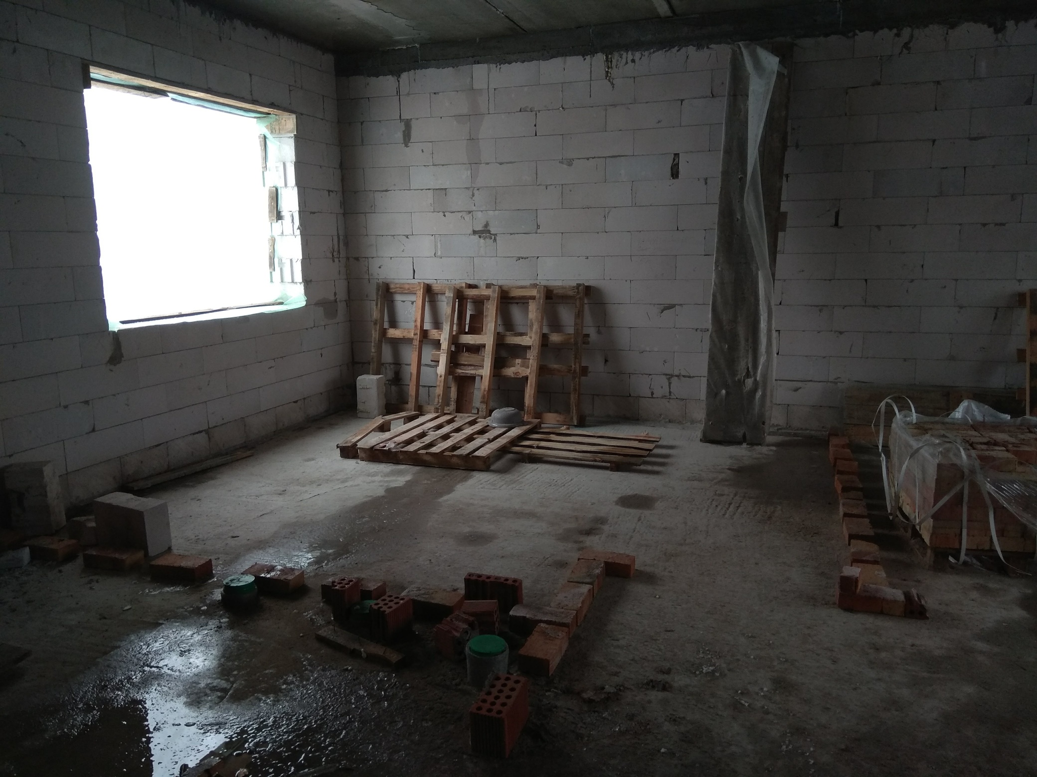

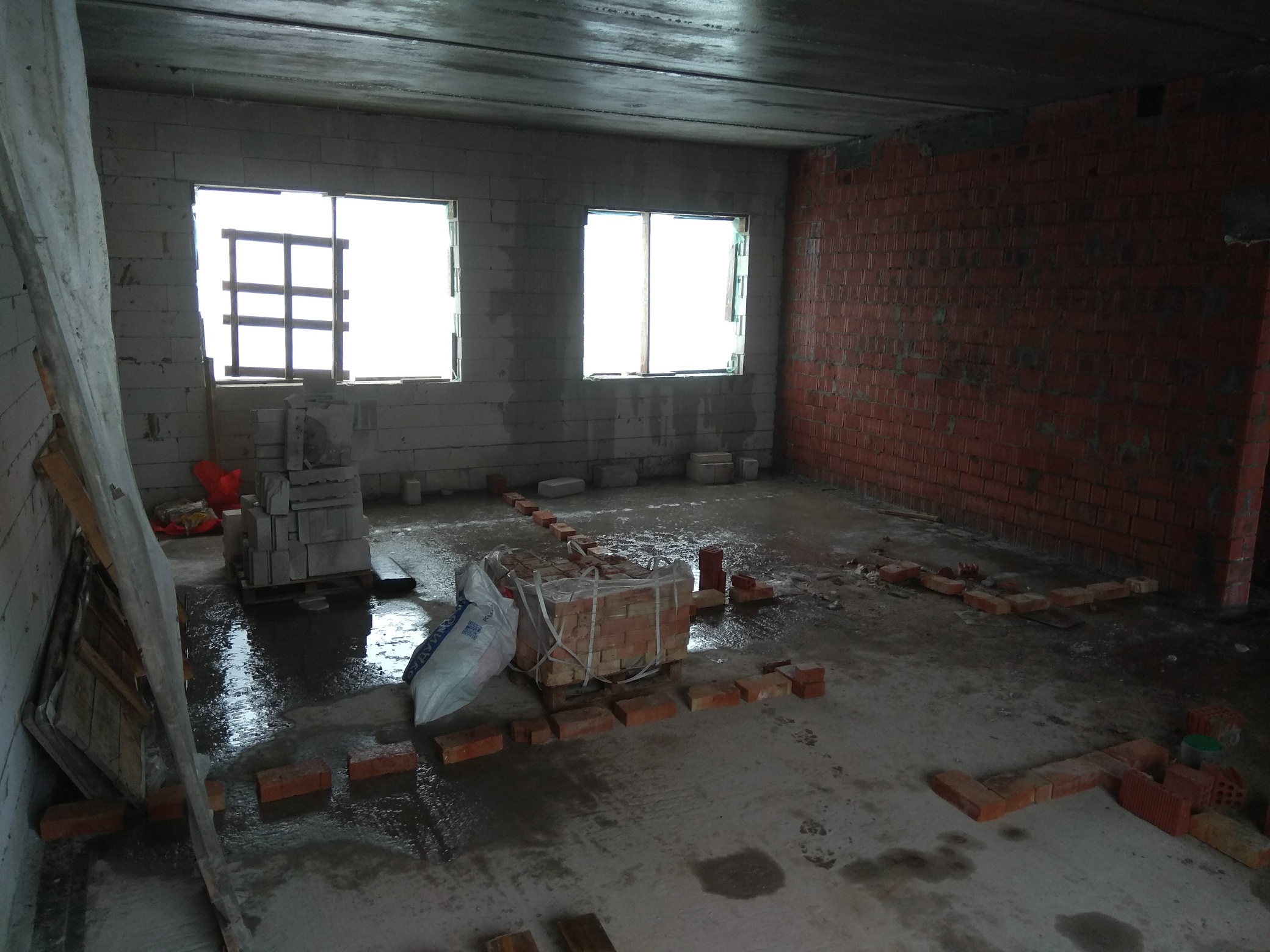

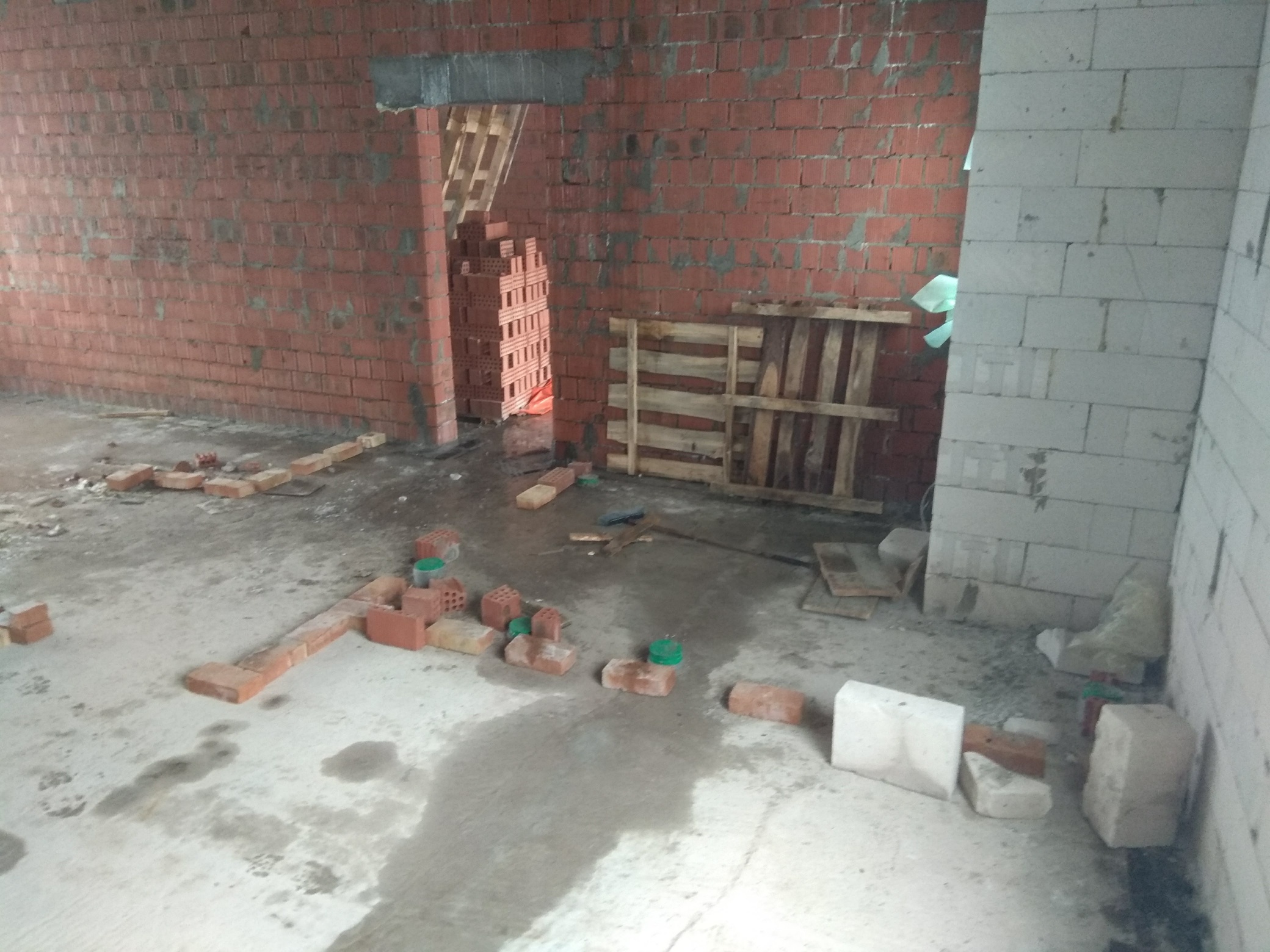

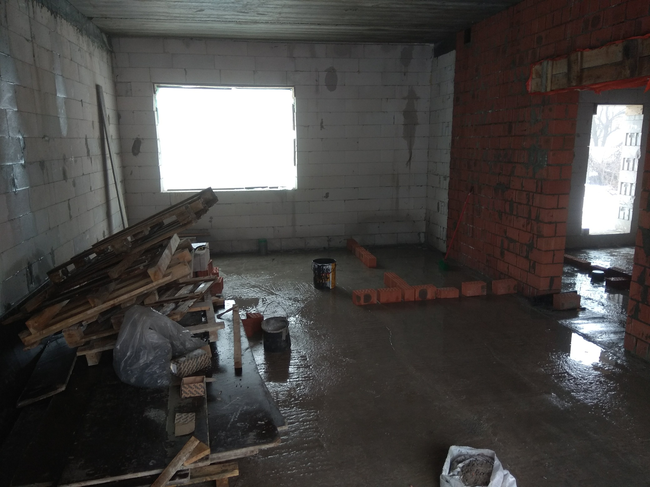

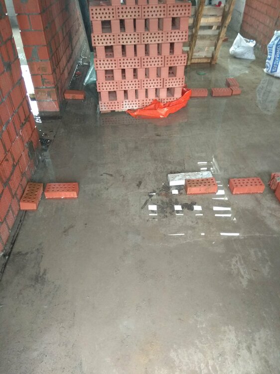

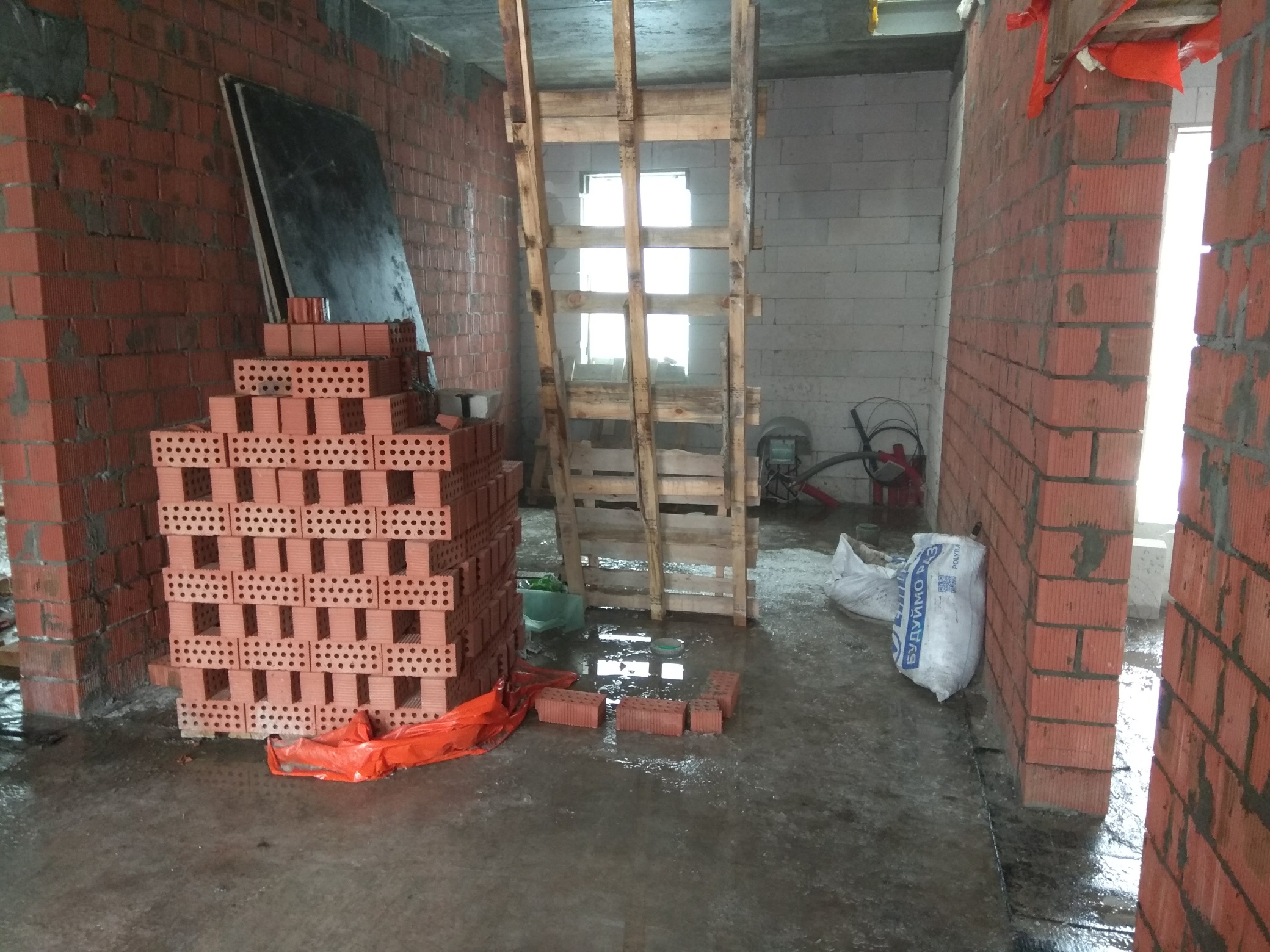

Был на участке сегодня, разметил перестенки. На полу как всегда лед-вода, немного откачал, но толку мало - с крыши течет.
Кухня-гостиная, у окна будет кухонный гарнитур с заворотом налево, справа помещение кладовой, выступ перестенка - под размещение холодильника - я окончательно не определился, но исходя из того, что я рисовал себе по кухонной мебели - на стенке холодильник не помещается.

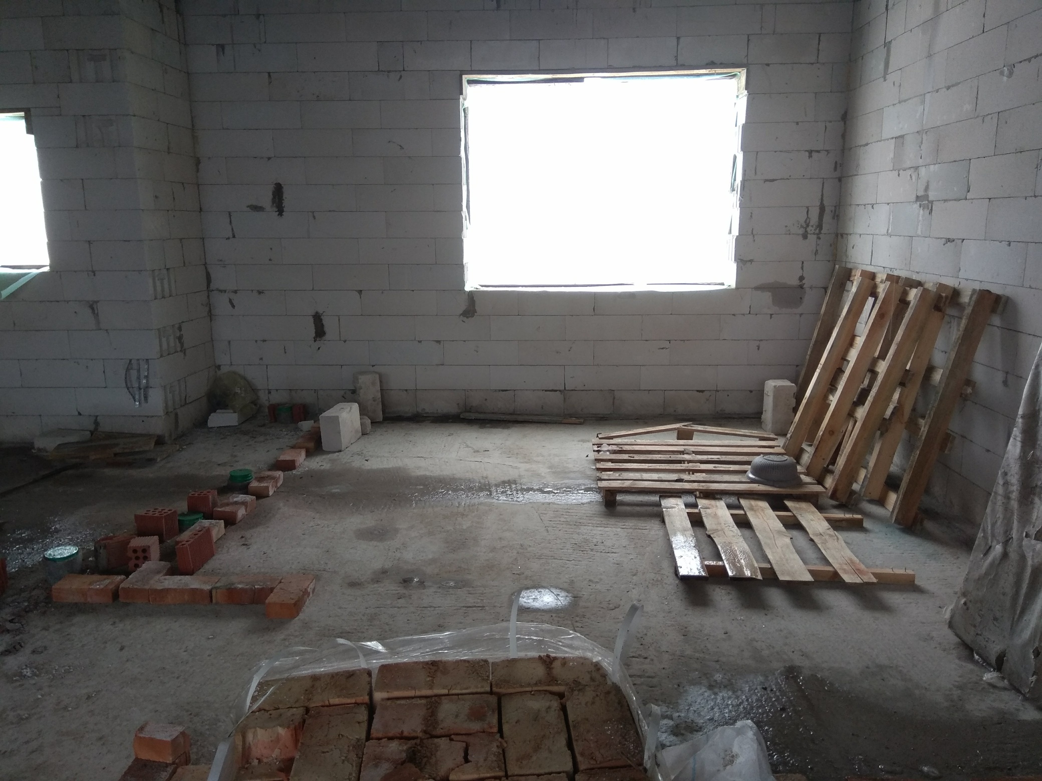

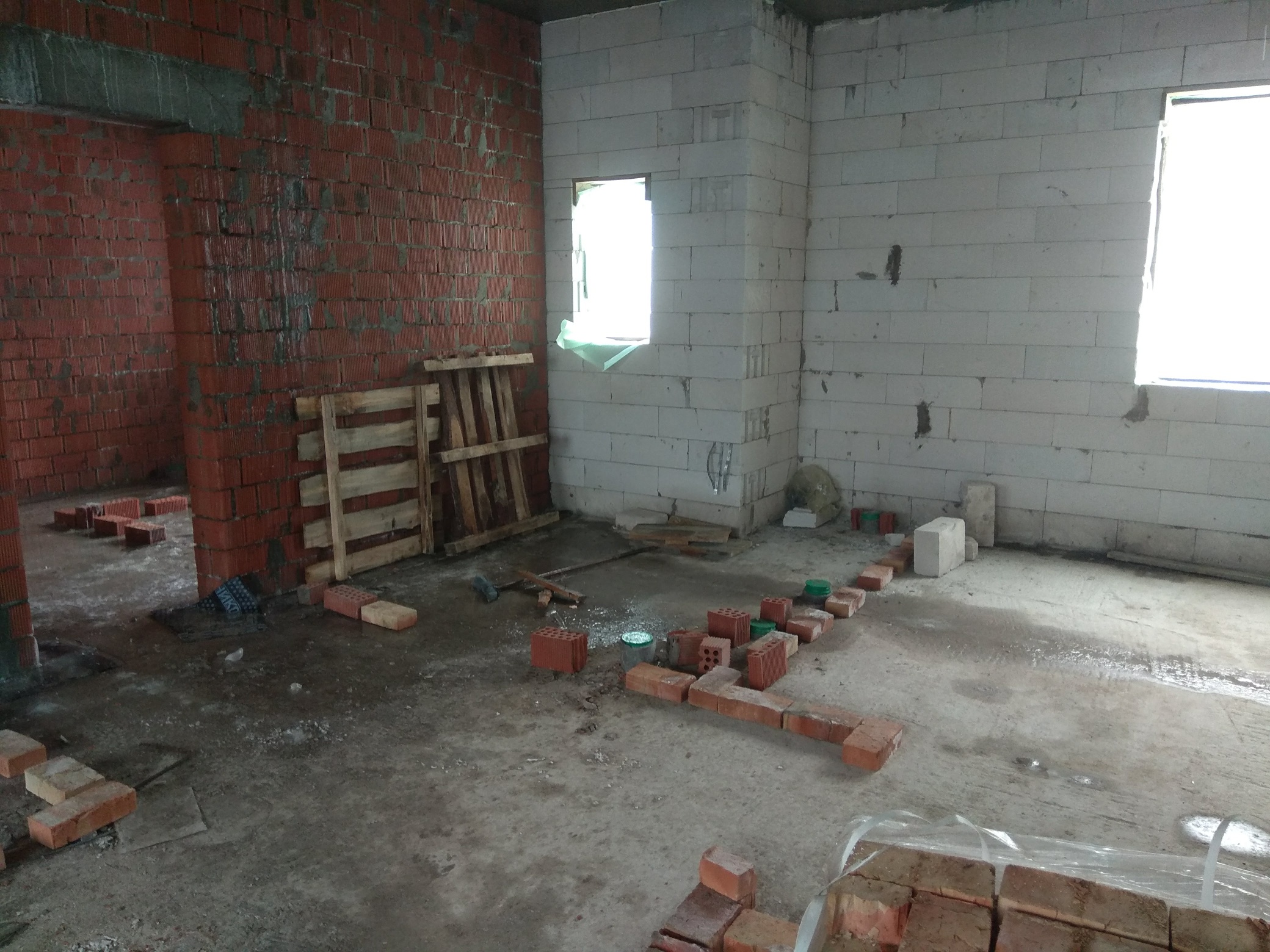

Вид из коридора (от начала лестницы) на прихожую (справа) и малый санузел (слева). В прихожей слева будет встроенный шкаф (там глубина 700 мм в черноте), справа - просто крючки и полки под обувь. Думал, будет совсем критично по ширине - но вроде ничего, можно развернуться.
Вид на топочную. На месте поддона вход, справа пустота - начало лестницы.
Родительская спальня:

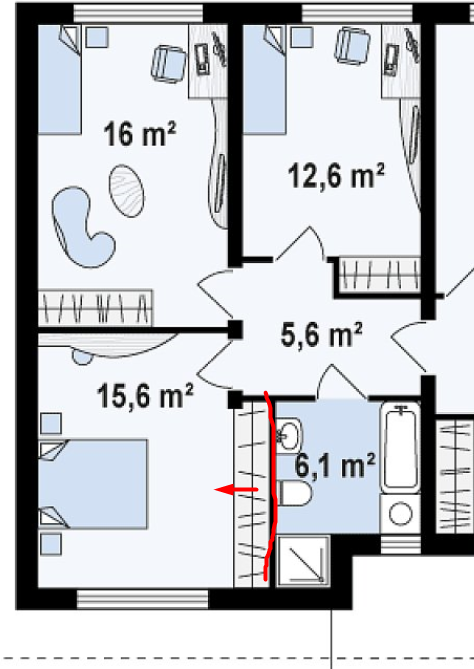

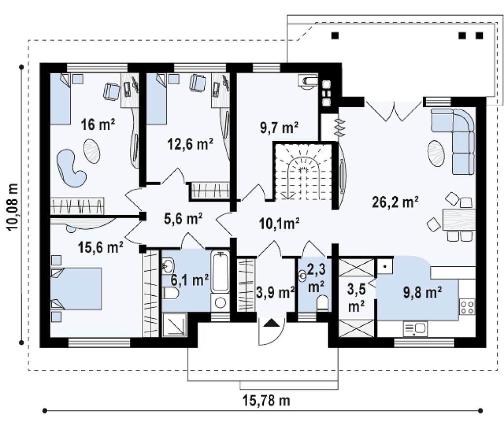

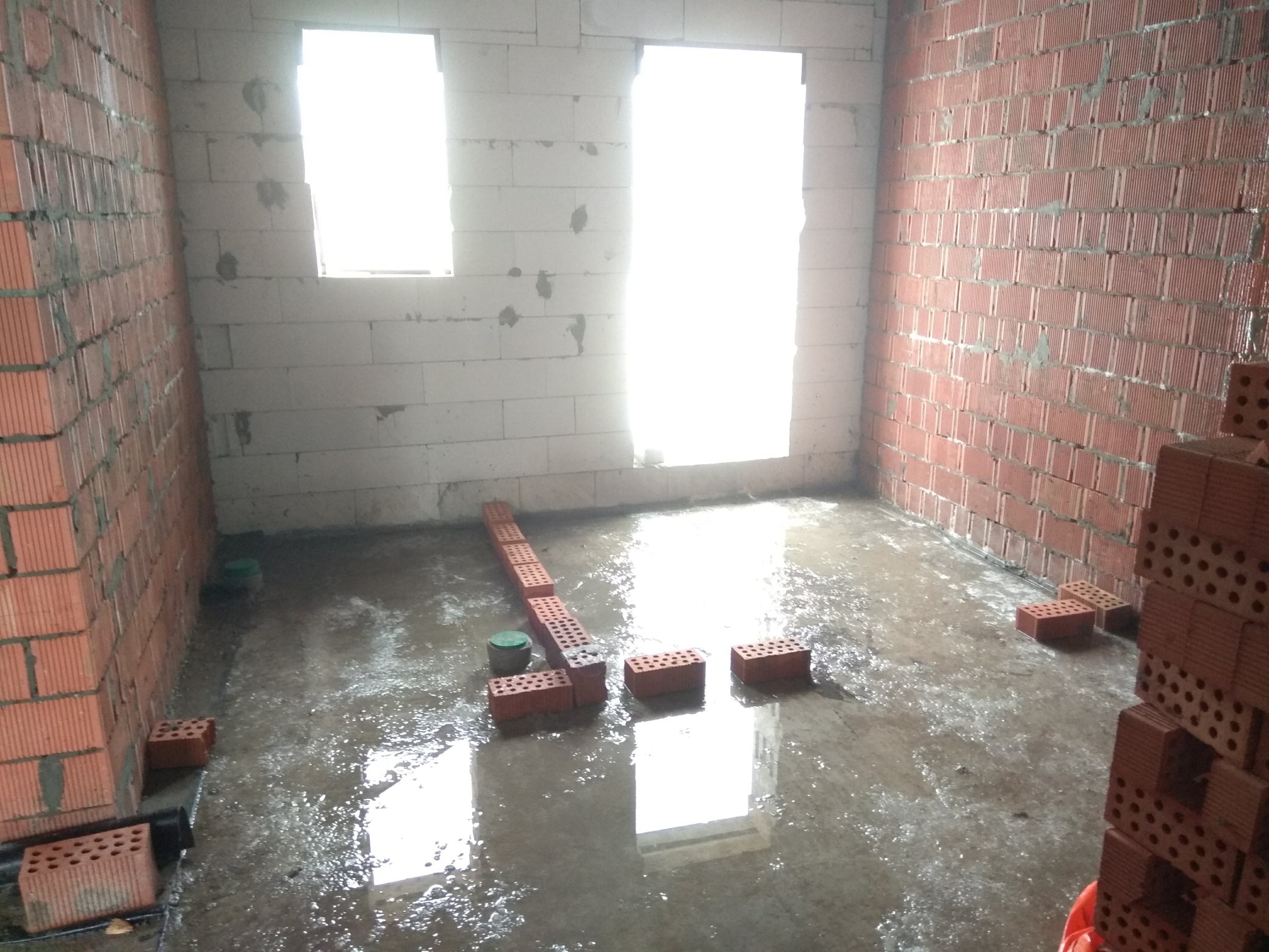

Большой санузел. Основной промах на текущий момент - размер душевой кабинки - 900*900 - реально очень мало. Надо что то делать. Можно сдвинуть перестенок в сторону спальни, но не более 100-150 мм. Посоветуйте что-то хорошее :-(:

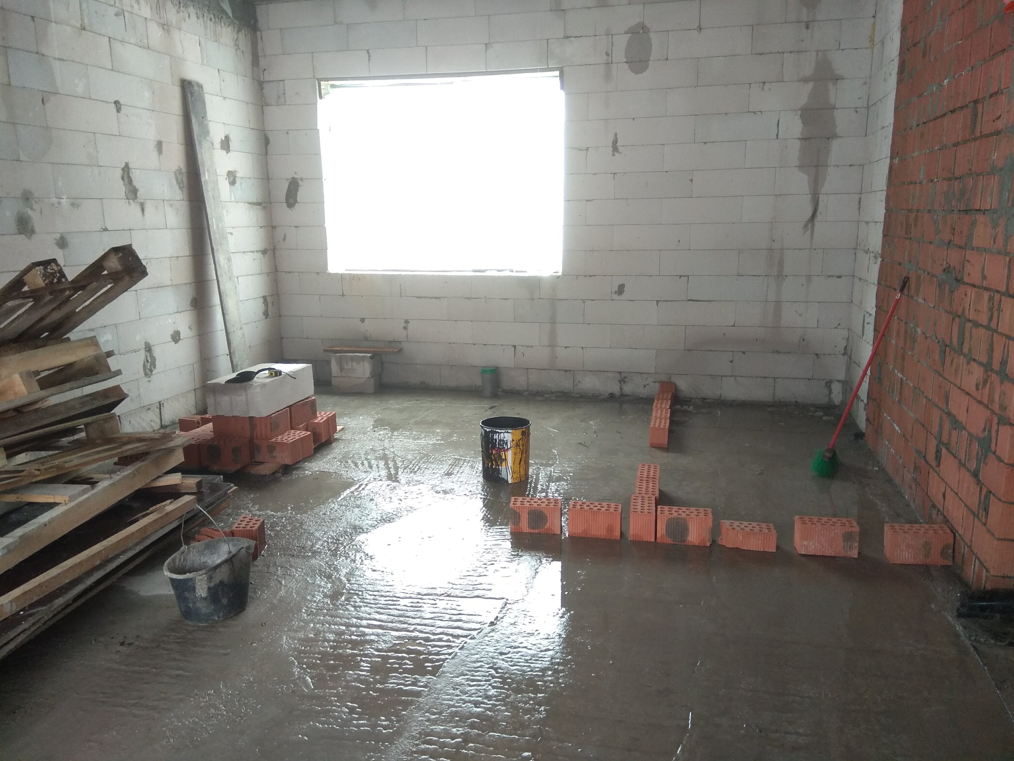

Две детские, на месте поддона с кирпичами - дверь
Вода это плохо. Надо хоть снег почистить с перекрытия.
На перекрытии корка льда 2 см на пленке. Если ее отдирать - пленке совсем хана. Так что остаётся терпеть. Пока вода на полу не глобально, с одной комнаты откачал, с остальных не успел да и дел там, а не чистая вода

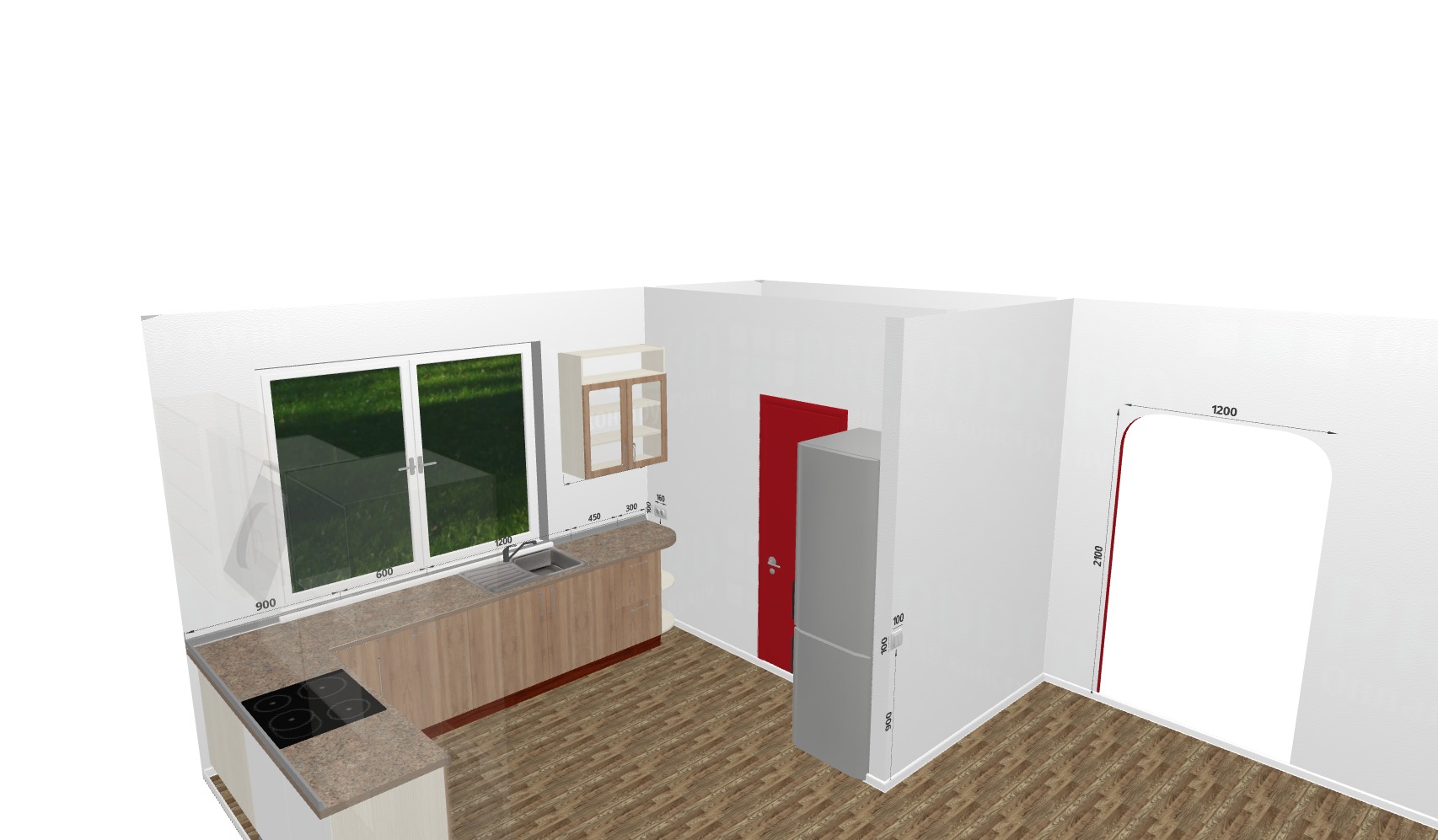

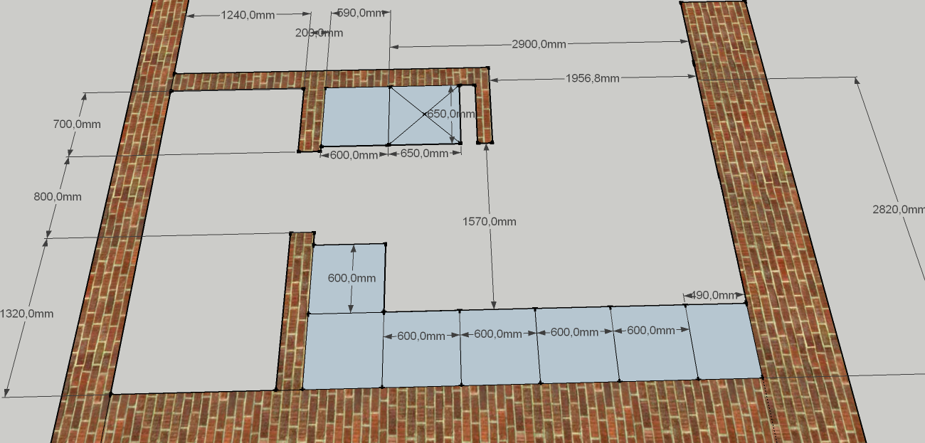

Вот там где вы проем выложили для кладовки - убираете его, - перемещаете на край перестенка и в левый угол ставите холодильник. Короче размеры дайте - я набросаю.
Спасибо, вечером доберусь до компа - сброшу чертеж
Сколько остается?
Сколько остается?
Общая ширина 2030, ниша под шкаф 700, проем под дверь 900 и 430 остаётся до стены (вешалка, обувь или что там поместится )
Выкладываю схему внутренних стен с размерами и оригинальный план-схему с расстановкой мебели

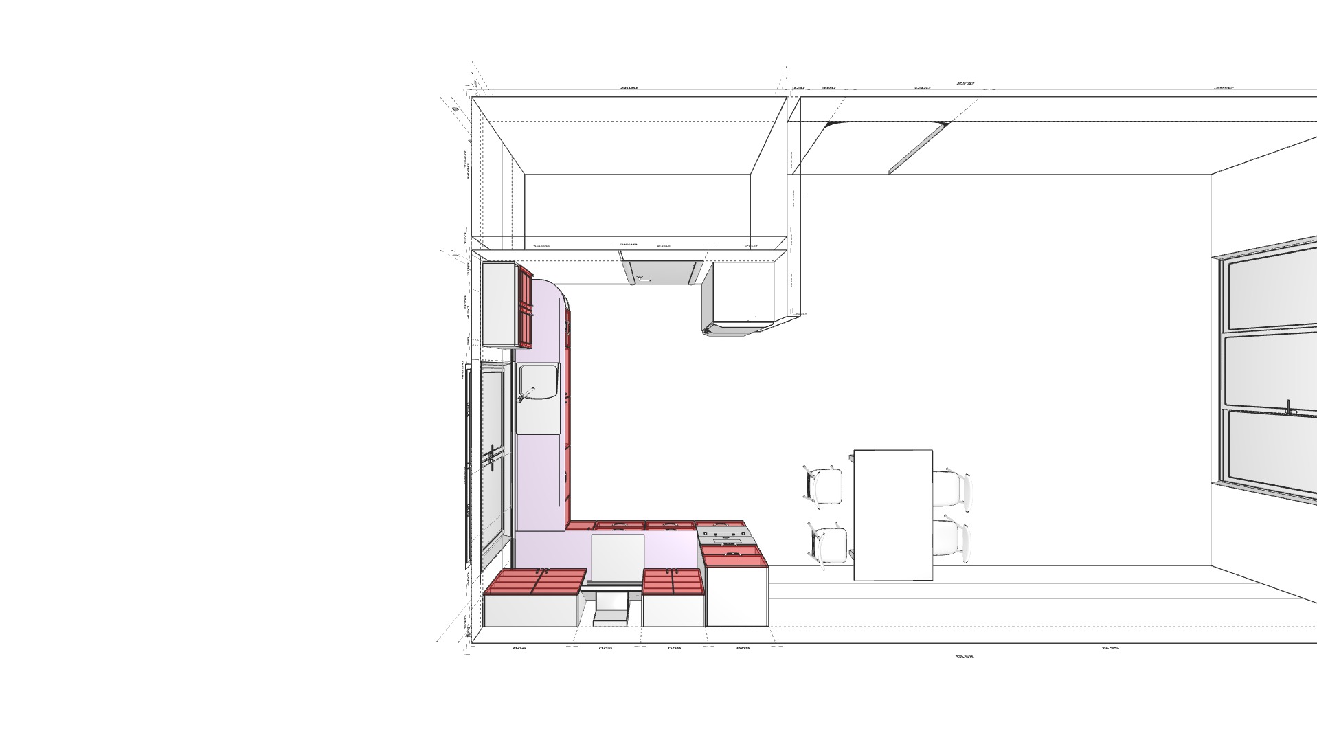

Все там помещается. Только нужна ли там та кладовка? У меня похоже получается - только окно на другой стене. Я кладовку не делала.

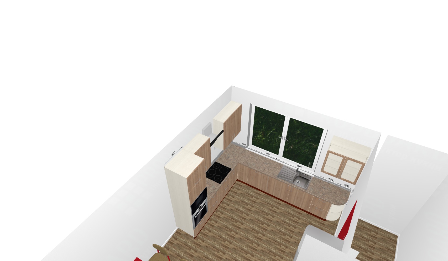

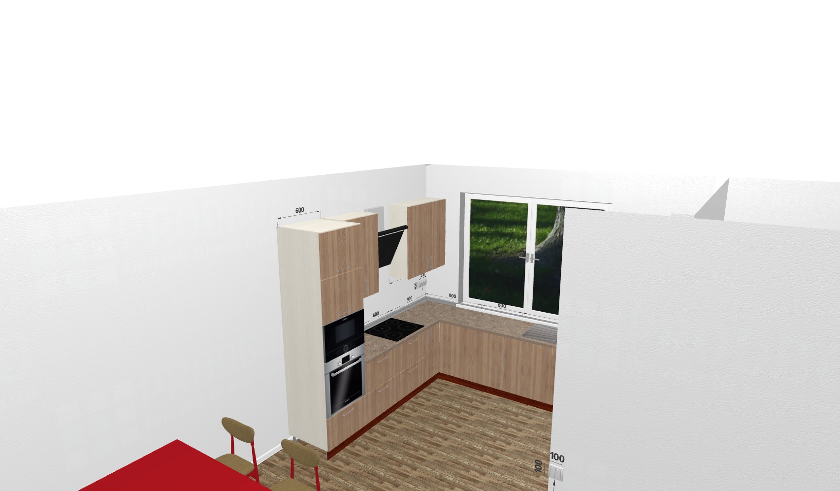

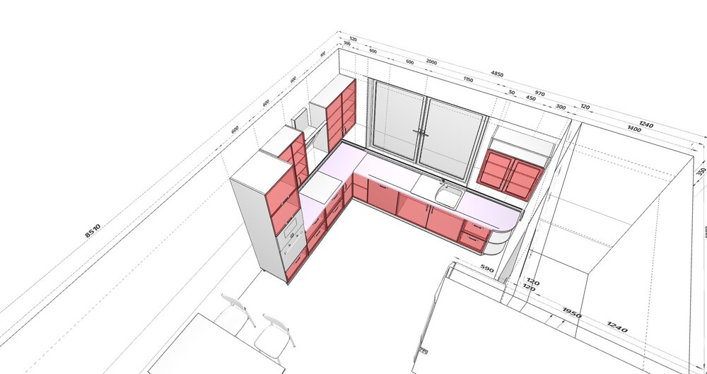

У меня получалась вот такая кухня (фасады и цвета не смотрите - выбирал именно компоновку):
semengv, Вашу идею не очень понял. Холодильник и у меня получался, просто не очень мне кажется, удобное для него место - он оторван от основной кухонной стенки.
Вариант с разворотом кухни не смотрел, в этом что-то есть, надо думать.
Кладовка - думаю, пригодится, тут вообще в проекте мест хранения как бы немного. С учетом, конечно, моего второго этажа и нескорого его ввода в эксплуатацию - там 120 м2 кладовки есть - может, и уберем. сегодня как раз обсуждали с женой. Завтра поедем смотреть вдвоем, буду получать, что такой корявый проект выбрал :-)
А если вход в кладовку сделать не из кухни, а сразу возле входа в гостиную? Тогда на кухне будет еще одна свободная стена, и холодильник можно ближе поставить, шкаф какой нибудь...
Сейчас запланирована сдвижная дверь, при варианте входа с торца нужна будет обычная, которая будет съедать место. Плюс вроде как нелогично обходить для доступа в кладовку. Но мысль рабочая, буду думать
В Вашей компоновке вся грязная часть кухни на виду - просматривается с зала. Еще и окно уменьшает варианты расположения. Вы подумайте что хранить в кладовке будете - все встанет на свои места. Если ее не делать - добавится много шкафов - кухня в той части будет П-образная. Как по мне будет лучше. Тогда все можно разместить по эргономике. И стол нормально влезет.

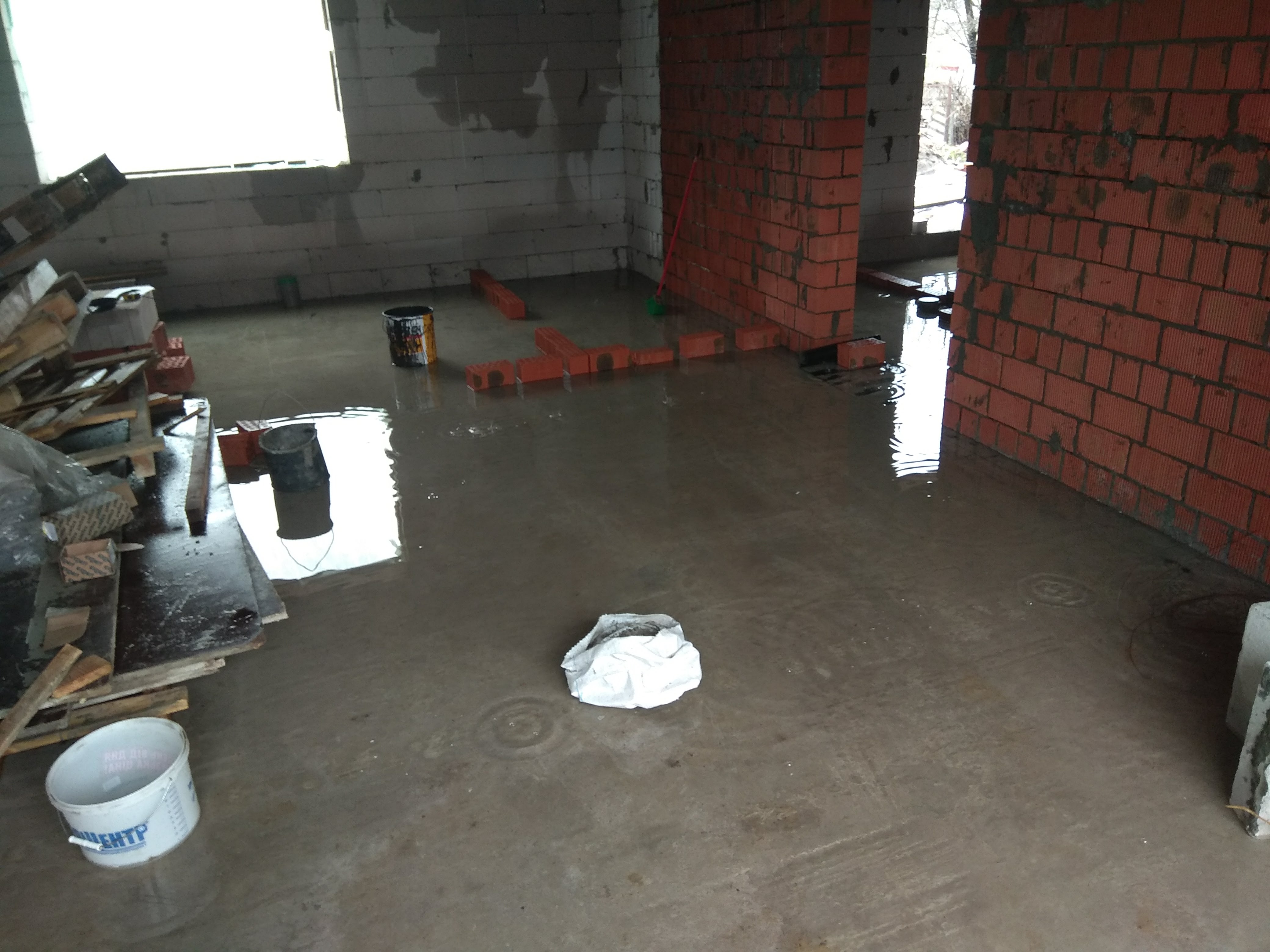

Вчерашний ночной дождь и температура +7-8 последние сутки привели к бассейну:
Уровень воды 3-4 см. Поставил насос - думаю, до утра будут уже лужи. Не люблю оставлять работающую технику без присмотра, но делать нечего.

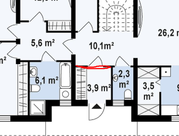

1) прихожая - есть мысль убрать стенку между прихожей и коридором
Так конечно, добавляется много места и "свободы", но с точки зрения теплопотерь - большой минус. По крайней мере, можно не делать встроенный шкаф в прихожей - чтобы было больше места для "стояния".
2) Душ-кабинка - будет пробывать сдвигать стенку спальни влево:
Можно добавить 10-15 см к кабинке и получить там 90*105 см. Радикальнее - это стесать на внешней газобетонной стене 5 см - но это дальше мысли у меня не оформилось пока - конструктивно совсем не нравится
3) по кладовой и кухне - про "отмену" кладовки и разворот рабочей зоны кухни - идея неплохая, требует развития, постараюсь в ближайшие дни прорисовать.

с одной стороны - вроде как и не сильно удобно, согласен. Но в этом случае можно добавить шкафов, в которые будет удобный доступ - для того, что надо каждый день. А в кладовку складывать то, что надо раз в неделю и реже. Все таки, это даже не в подвал лезть - 2 шага обойти. Все сугубо ИМХО)
ЗЫ я для себя вообще из проекта кладовку убрал в пользу бОльшего размера кухни. А вообще, мысль не моя, а подсмотрено у Земскова (хоть и пафосный, но концепции здравые у него), просто адаптировал из спальня-гардероб к кухня-кладовая.
