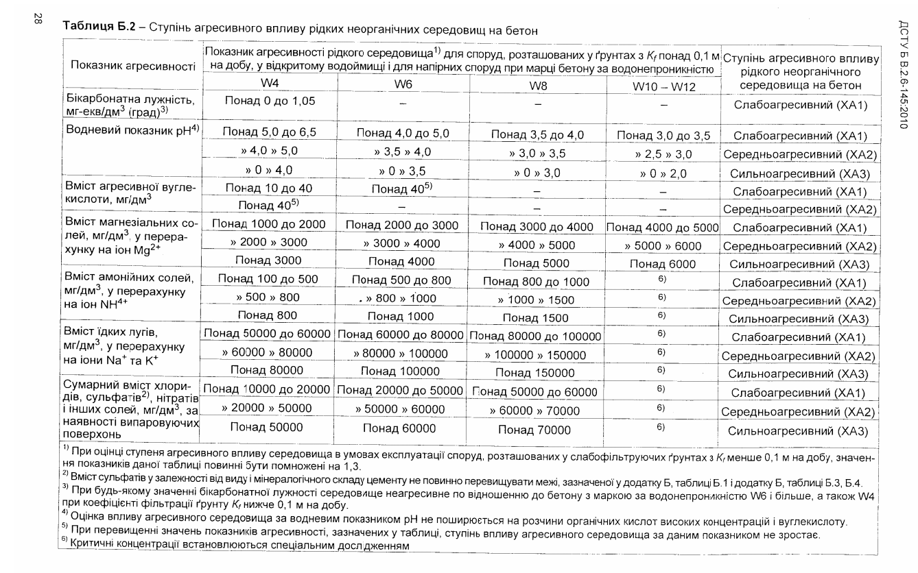

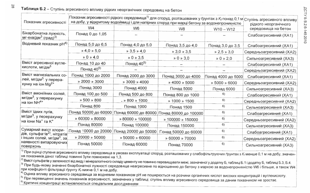

Для определения необходимости защиты фундамента надо:
1) выполнить геологические изыскания на площадке, определить степень агрессивности грунтов и грунтовых вод, содержание минеральных солей, хлоридов и т.п.
2) учесть уровень грунтовых вод, его возможное повышение, коэффициент фильтрации грунтов, в том числе грунтов в обратной засыпке.

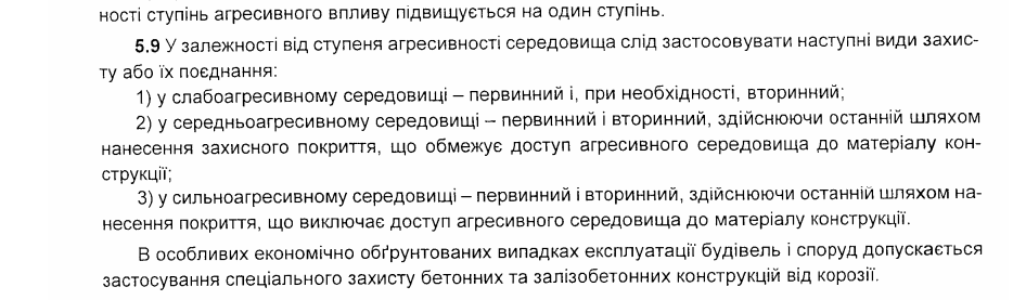

3) Взять ДСТУ Б.В.2.6.145-2010 "Защита бетонных и железобетонных конструкций", определить для своего бетона и своих грунтовых условий степень агрессивности, например, вот по такой таблице:
4) Выбрать вид защиты согласно пункта 5.9:
5) выбрать согласно приложения Д конкретный тип защиты.
Как думаете, сколько частных застройщиков (да и проектировщиков) будут это делать? Все закончится на том, что геологию никто не будет заказывать.
Например, у меня из отчета по геологии:
7.Химический состав подземных вод (текстовое приложение 3) и ее агрессивные свойства, согласно ДСТУ Б В.2.6-145:2010, следующие:
- по содержанию сульфатов (SО4=283.2мг/дм3; НСО3=10.6мг-экв/дм3) вода-среда неагрессивна к бетонам марок W4,W6,W8 по водонепроницаемости на портландцементе по ДСТУ Б В.2.7-46, неагрессивна к бетонам тех же марок на портландцементе с содержанием в клинкере минеральных добавок, на шлакопортландцементе и сульфатостойких цементах по ДСТУ Б В.2.7-85;
- по содержанию хлоридов (Сl=49.7мг/дм3) неагрессивна к арматуре железобетонных конструкций при постоянном погружении и слабоагрессивна при периодическом смачивании;
- по водородному показателю, сумме сульфатов и хлоридов среднеагрессивна к металлическим конструкциям при свободном доступе кислорода.
Когда я пытался узнать на бетонном узле, какой именно цемент они используют (портланд или нет, какие минеральные добавки и т.п.) - на меня смотрели с выпученными глазами и не понимали, о чем речь.
Итого я принял решение, что раз хоть по какому то показателю у меня среднеагрессивные грунтовые воды, то надо сделать гидроизоляцию. Ремонт фундамента - это всегда очень дорого (если вообще можно сделать), поэтому экономить на этом нельзя.

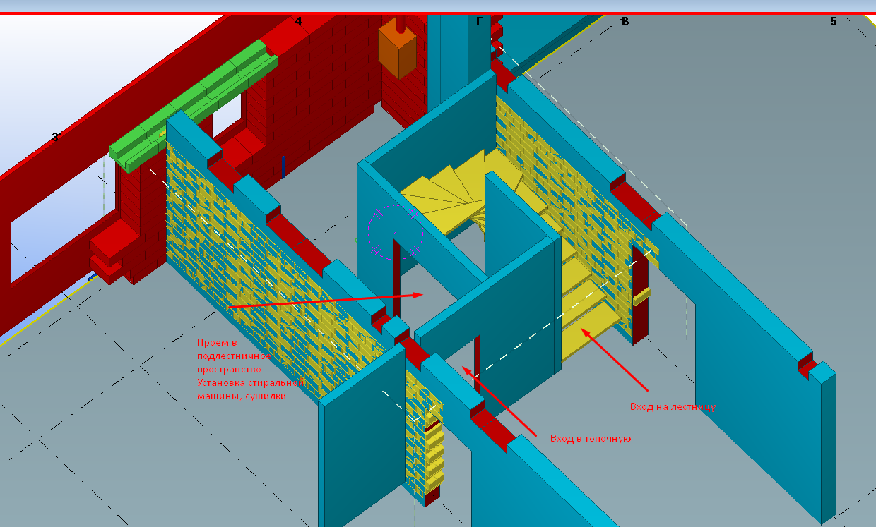

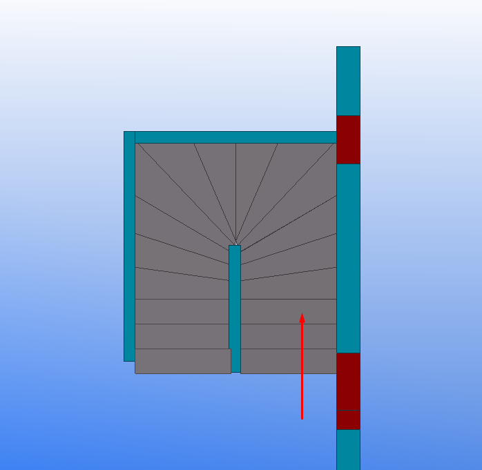

Пока есть время, хочу обсудить конструктивные моменты по дому, взгляд со стороны всегда позволяет увидеть разные стороны вопроса.
Итак, лестница. В моем проекте она не является основополагающей для дома, так как основной упор делается на первом этаже, а второй - так, возможная добавка. Поэтому особо много места под нее не выделялось - проем в перекрытии 2100*2400, высота подъема с учетом предполагаемых пирожков полов - 3200 (высота 1 этажа в черноте) - 200 (пирог пола 1 этажа)+ 250 (толщина перекрытия - плита и раствор под ней) + 100 (пирог пола 2 этажа) = 3350 мм.

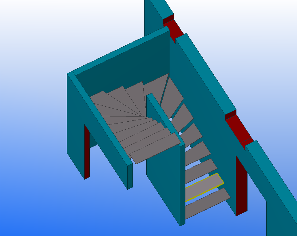

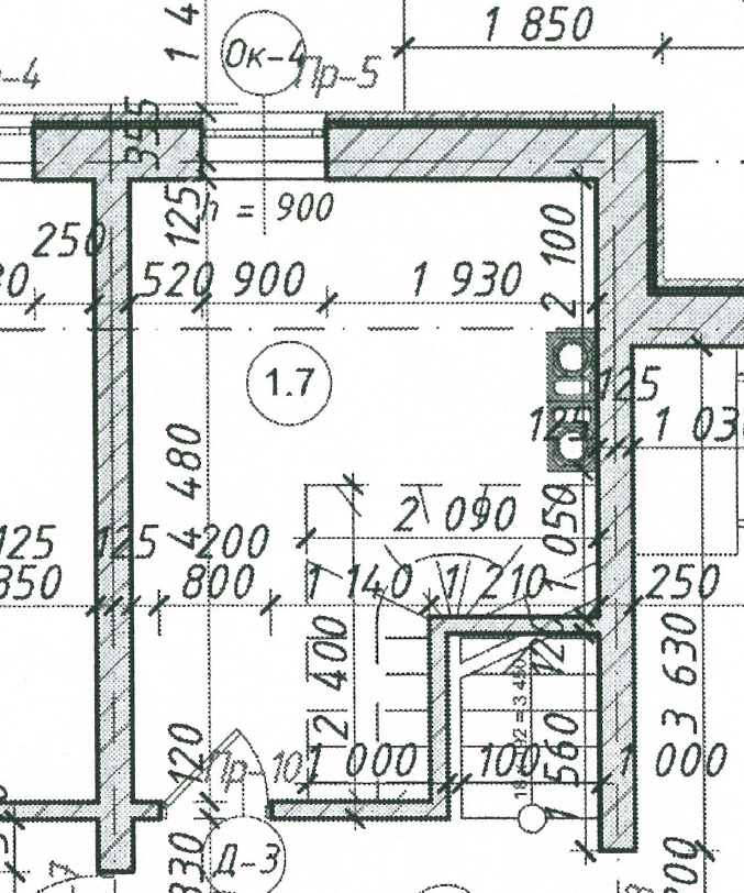

В проекте лестница нарисована так (я так понимаю, условно - без объяснения конструктива):
18 ступеней, из них 6 забежных.
Я нашел книгу по деревянным лестницам, вычитал оттуда алгоритм построения ступеней и попробовал нарисовать свой вариант:
пару центральных ступеней недоделаны - они заканчиваются острым углом, а должна быть хоть маленькая (50 мм), но площадка. То я перерисую, но основной вопрос в конструктиве лестницы.
Тут несколько задач. Первое - бюджет. Второе - лестница должна четко делить объемы топочной и второго этажа, то есть отсекать воздух и тепло - это нужно будет для газовиков, чтобы точно посчитать объем воздуха в топочной и оттуда вентканал. Третье - по возможности использовать пространство под лестницей в технических целях.
Изначально думал сделать монолитную с бетона. Прикинул объем материалов - немного. Но осенью начал узнавать цены - мне назвали 30 тыс за мою лестницу с материалами. Это явно больше запланированного бюджета, поэтому от такого варианта надо уходить.

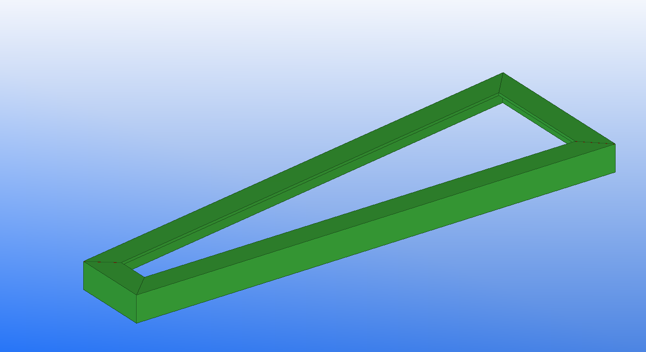

Мне проще всего сделать что-то с металла (есть доступ к заводу), поэтому пока идея такая:
Ступень представляет из себя каркас из уголка (50, наверное)
По контуру лестницы делаем перестенки в 1/2 кирпича (120 мм). В эти перестенки на анкерах крепим каркасы на нужных отметках. Затем каркасы вчерновую зашиваются фанерой или OSB и ждут своей отделки деревом. Главное - перекрыть все просветы на второй этаж.
В 1 простенке делаем большой проем для доступа в подлестничное пространство, при необходимости там можно поставить швеллер или по другому усилить перемычку над проемом:
Прошу критики (можно нещадной)
[ATTACH]601220[/ATTACH]

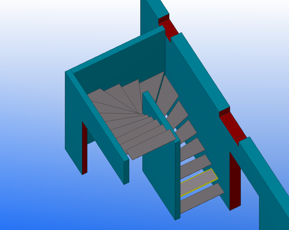

[ATTACH]601223[/ATTACH]
забежная лестница это гадость редкая, с которой можно навернуться
причина - не одинаковая ширина ступеней
вот тут вот подробно рассказано почему
по материалам мое видение примерно такое:
- бетон - дорого и если чтото пойдет не так, то переделать дешево практически нереально
- дерево - дешевле, но вопрос со скрипами остается очень открытым
-металлокаркас, обшитый деревом - пожалуй самое нормальное в соотношении цена-качество, себе буду такую делать
Не в качестве критики, а скажем, из личного опыта.
3200:18= высота ступени 17,7, вроде как под нормы от 15 до 20см подходит, но всё же намного удобней 15см, легко убедиться померяв высоту ступеней в обычном подъезде. Получается 21 ступень, кстати где то встречал, что количество ступеней в одном пролете должно быть нечетным, но у Вас забежные, поэтому как считать пролет хз. Ну и еще ширина ступени, при высоте 15см, обычно 30см. Если бы мне пришлось делать себе лестницу, старался бы вписаться в эти данные.
А так, не вникая в конструктив, мне лично нравится)))
У меня была лестница с забежными, правда их всего было три, лестница под 90гр. Честно, возможно потому что была шириной 1,2м, неудобств не испытывал. А вот высота ступеней была 17,5см, напрягало....
Гадости про забежные ступени знаю. Тут без них не обойтись - не хватит величины проема. Я бы сделал с полноценной площадкой поворотной - но тогда полметра по высоте не хватит :-)
Я поэтому и пытаюсь оптимизировать ступени. Нашел, по какой книге делал:
Новицкий "Современные лестницы". Ее автор есть на ФХ, там у него ветка.
В любом случае перед воплощением - попробую пару ступенек сделать, закрепить где-то на свободном месте и походить

Прошу критики
Дверной проем справа сместить нельзя? Там можно было бы добавить пару ступеней.
