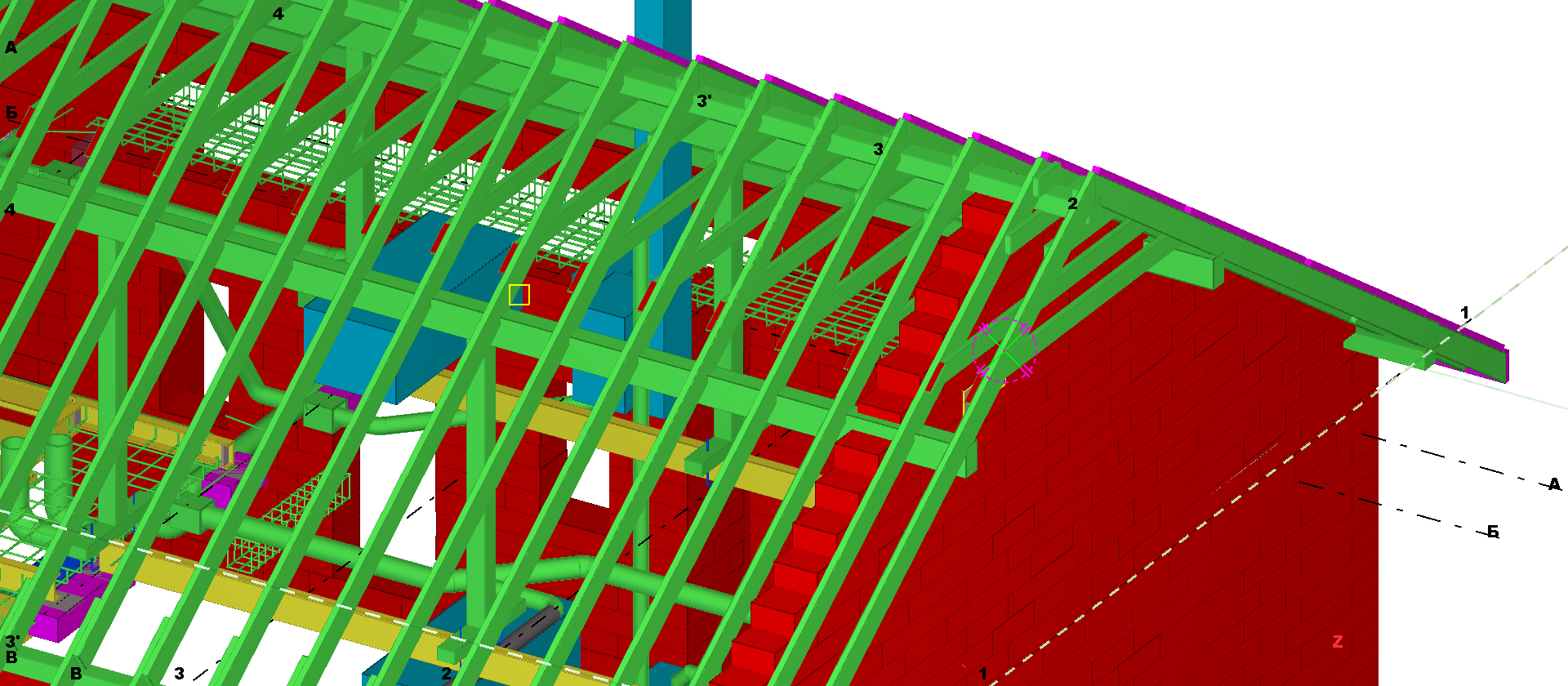

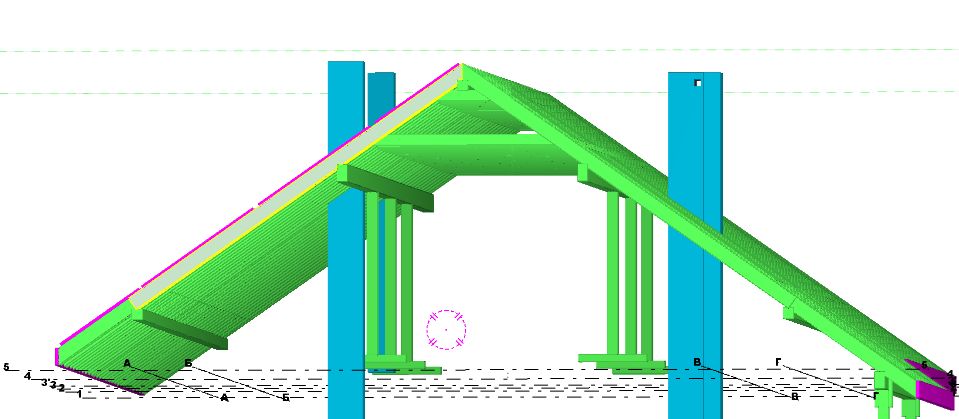

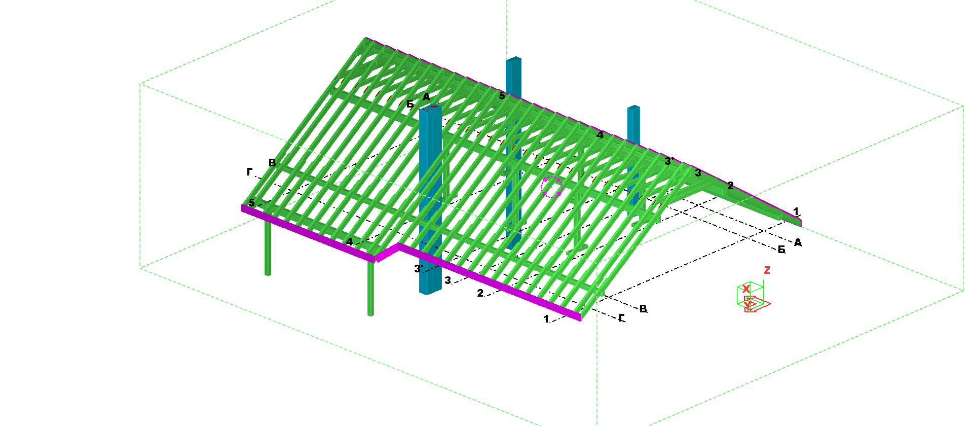

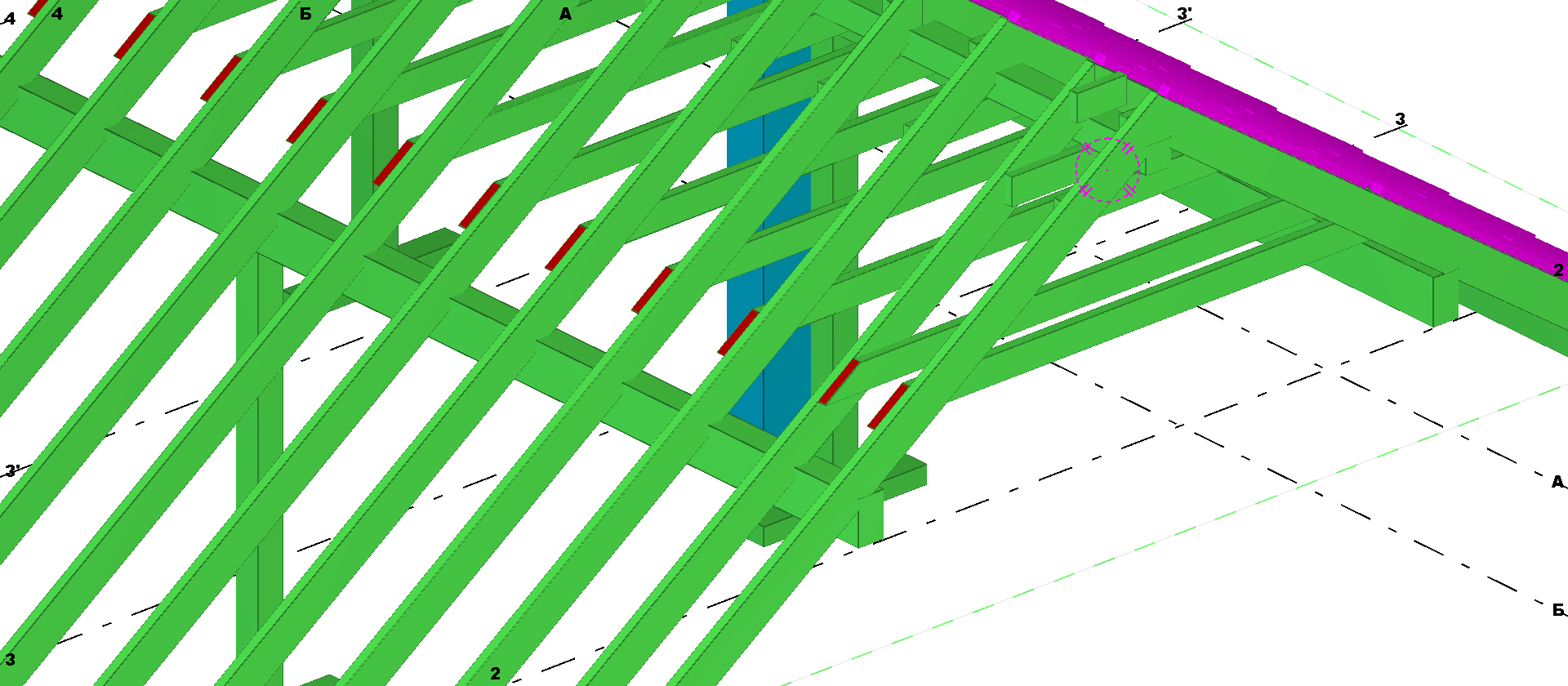

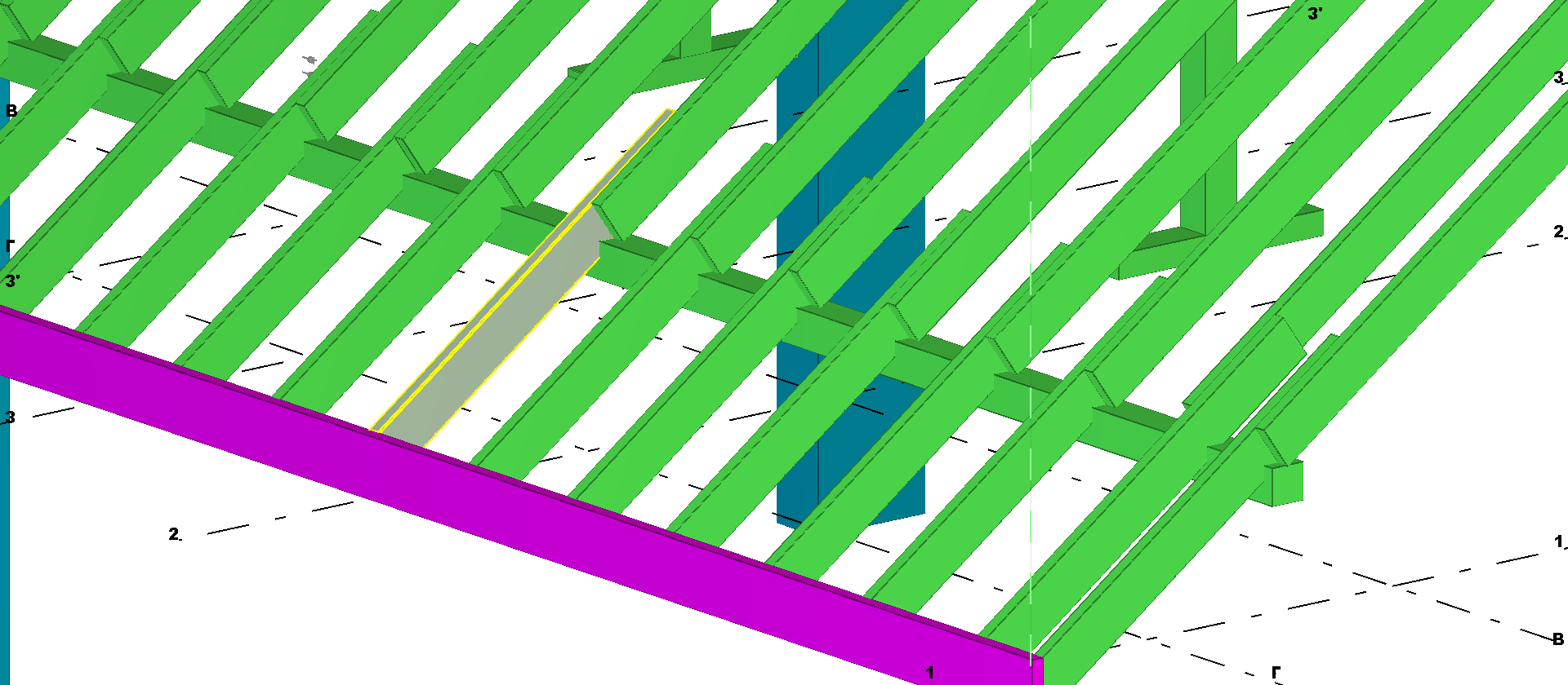

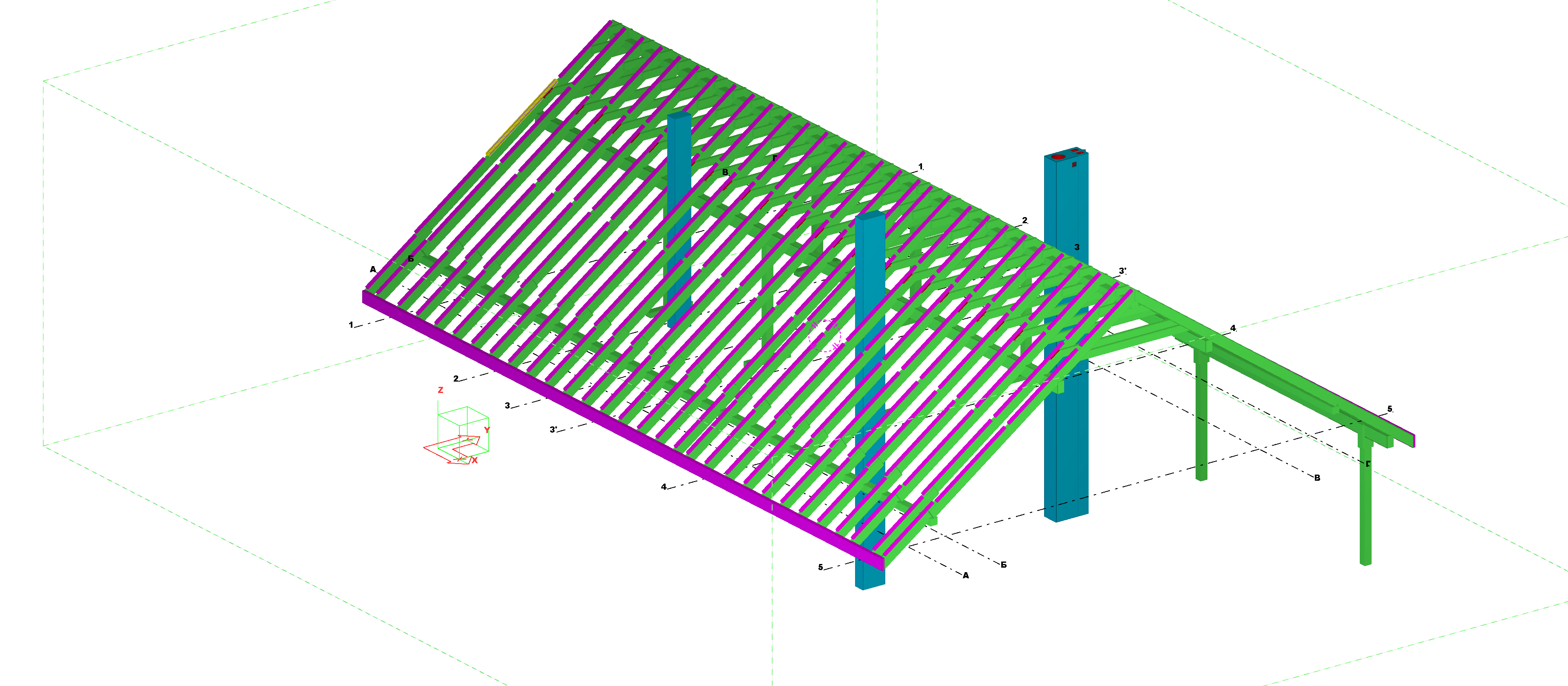

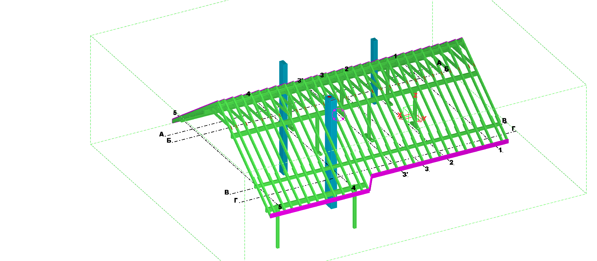

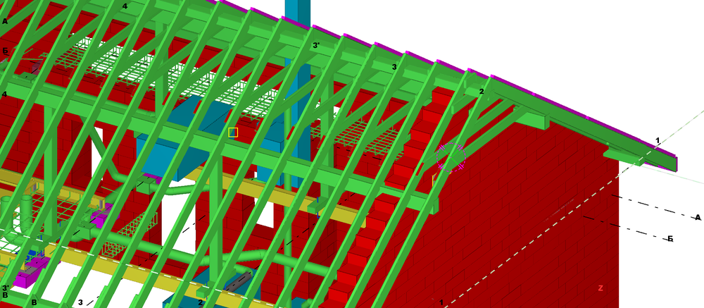

Кровля у меня в проекте самая простая двухскатная, над террасой - с небольшим выступом. Выкладываю страницы из проекта и картинки с 3д модели. Имеем:
1) мауэрлат по продольным стенам
2) прогон, стоящий на стойках (опирание на внутренние несущие стены и на швеллер 24)
3) коньковый прогон - честно говоря, его роль мне не особо понятно, по идее, он включается в работу только при неравномерных нагрузках на кровлю - если например, снег с одной стороны лежит, а со второй сошел.
Стропила опираются на 3 точки с врезками, таким образом, если я правильно понимаю, имеем безраспорную систему, причем на мауэрлат доходит только небольшая часть нагрузки от кровли.
Конкретные узлы соединения деревянных конструкций между собой - показаны в проекте, на мой взгляд, условно - и будут дорабатываться с выбранными исполнителями.
Что будет обязательно сделано:
1) Огнебиозащита дерева. Чем - не определился, у меня минимум 800 м2 поверхностей, то есть при расхода 300-400 г/м2 имеем 250-300 кг средства, что как-то совсем не в бюджете.
2) Лента под контробрешетку. Предпологаемые исполнители не рекомендовали изолон, Delta Shaumband кусается - пока ищу вменяемую альтернативу.
3) Супердиффузионная мембрана - сказали брать 150-160 г/м2. Предложили польский Climatech Pro 165 по цене +-35 грн/м2 - есть в этой ценовой категории лучший выбор?
4) Буду проклеивать нахлест мембраны для лучшей гидроизоляции, хотя наклон кровли 35 градусов.
5) Вокруг вентвыходов - фартуки из алюминия (медь кусается).
6) Покрытие (пока нет 100% уверенности с точки зрения бюджета) - Тондах Болеро.
Какие есть предложения от кровельщиков (соответственно, хочу Ваше мнение услышать):
1) стойки и балка на террасе - предлагают выполнить из металла. Мне вроде как и лучше, но пока не определился
2) Последние части стропил (по 1.9 и 2.9 метра) предлагают сделать меньшего сечения - чтобы лобовая доска была поменьше
3) По водосточке - ездил смотрел их объект - с низкой водосточкой получается некрасиво (как они и говорили) - видна вся требуха пирога. Хотя так надежнее. Пока в сомнениях.
4) Мне самому не нравятся крайние стропила - те, что висят снаружи фронтонов. Лучше бы просто обрешеткой вытащить - так мне кажется, будет проще и обшивать, и фасады делать, и ухаживать. Свес кровли 600 мм, просто так обрешетку не вытащить, надо городить что-то. Буду рисовать поперечки, пока нет полной ясности.
