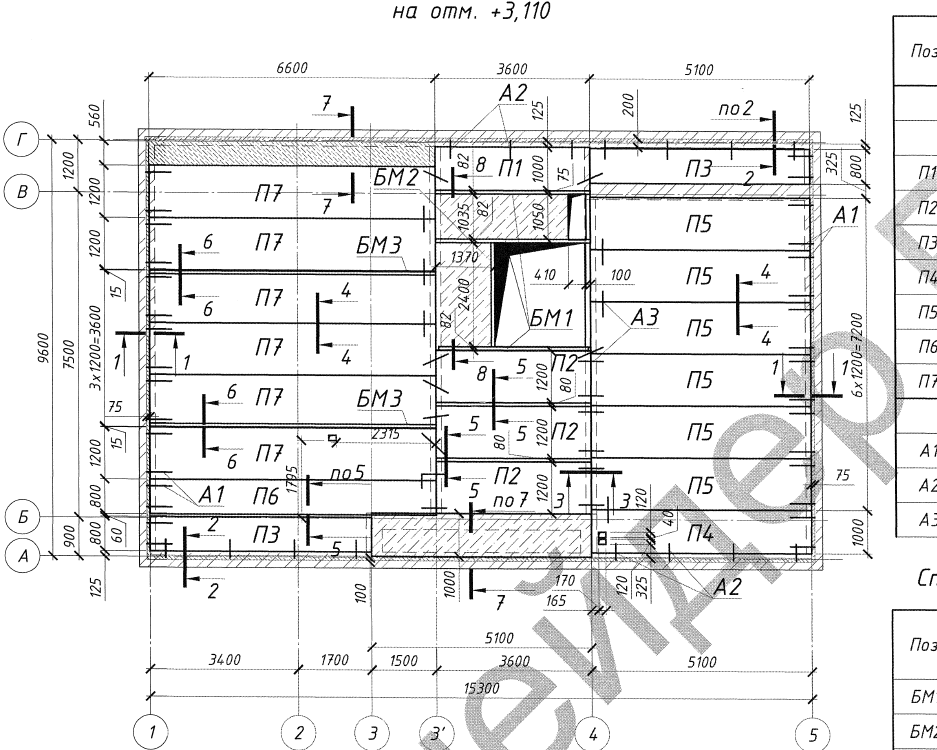

Отвечу на заданные ранее вопросы по монолитному поясу НИЖЕ плит перекрытия. Не вижу смысла делать его на кирпичной стене (в моем случае), так как:
1) кирпичная стена держит нагрузку и без пояса
2) сверху по плитам вдоль стены идет обвязка по петлям плит, которая замкнута на внешний обвязочный пояс
3) стена относительно плит не сможет уехать из-за сил трения между плитами и стеной
4) внутренняя стена закреплена полосами по краям к внешним стенам
не вижу проблем в возможной неравномерной усадке внутренних и внешних стен. Предположим, что внутренняя стена села вниз на 2 мм. И что? Плита одним краем просела на эти 2 мм, с боковых сторон она жестко не закреплена к стенам, так что усилий и напряжений там не будет.
Если честно, я такого марнотратства давно не встречал. Задумки и идеи изложены как бы правильно, но то как оно всё исполнено - то больше половины просто не работает!
Ваша ошибка в том, что вы смотрите на конструкцию узла уделяете внимание мелочам, и не понимаете как работает конструкция дома в целом от щебневой подготовки под фундаментом и до конька.
По поводу того в чём Вы видите и где не видите смысла, дискутировать и разбирать поузлово уже смысла нет. Это сугубо ваш дом и ваше видение.
То как сделано перекрытие у вас можно сделать в разы надёжней и менее затратно.
Ваша ошибка в том, что вы смотрите на конструкцию узла и не понимаете как работает конструкция дома в целом от щебневой подготовки под фундаментом и до конька.

Ну так схема перекрытия прямо взята из руководства Aeroc. По факту добавлен только опорный пояс на стену из газобетона. Схема подтверждена сторонним проектом, вопрос про армопояс по кирпичу прямо был задан проектанту и получен ответ - не нужен. Сборно-монолитное перекрытие - это не мое, у меня сборное перекрытие с монолитными участками.
Может, для плитного фундамента этот вопрос более актуален, для моего - не понимаю Вашей настойчивости.
термин "обливочный пояс" исходя из гугла применяете только вы на этом форуме, больше никто. По вашему словосочетанию гуглил - не вижу ничего из того, что Вы хотите мне донести
Хорошо... У вас не сборно-монолитное перекрытие, а сборное с монолитными участками и обвязочным монолитным поясом. Убедили!!!:lol:
Убедили и в том, что у вас дом состоит из двух типов стен... Гб и кирпич, и по ГБ нужен пояс а по кирпичу -нет!
Убедили и в том, что наружные стены связаны с кирпичными несущими жёстко!!! но гибкими связями!
Убедили и в том, что пояс по несущим внутренним стенам не нужен, потому, что не связывает две наружные стены из ГБ по 16м длиной для жесткости конструкции.
Убедили и в том, что все изохера со швеллерами, платиками для их монтажа и усилением монолитных частей дешевле и проще пояса по кирпичной стене!
Снимаю шляпу!
1) По Газобетону не пояс, а опорная подушка для предотвращения местных сколов и смятий. Я писал, что по расчету она не нужна, и это просто перестраховка.
2) Эти связи не позволяют стенам смещаться в горизонтальной плоскости друг относительно друга (но в вертикальной плоскости можно).
3) наружные стены связаны между собой через плиты - по петлям плит выполнена обварка анкерами так, чтобы увязать плиты ВДОЛЬ кирпичных стен (скрин из оригинального проекта прилагаю), крайние плиты через обвязочный пояс скреплены с внешними стенами.
4) Швеллера для обвязки вообще не нужны, они для других целей.
Прошу обосновать - при каких таких нагрузках или расчетных ситуациях по верху внутренней кирпичной стены возникнут большие растягивающие усилия (для восприятия которых нужен был бы монолитный пояс)?
