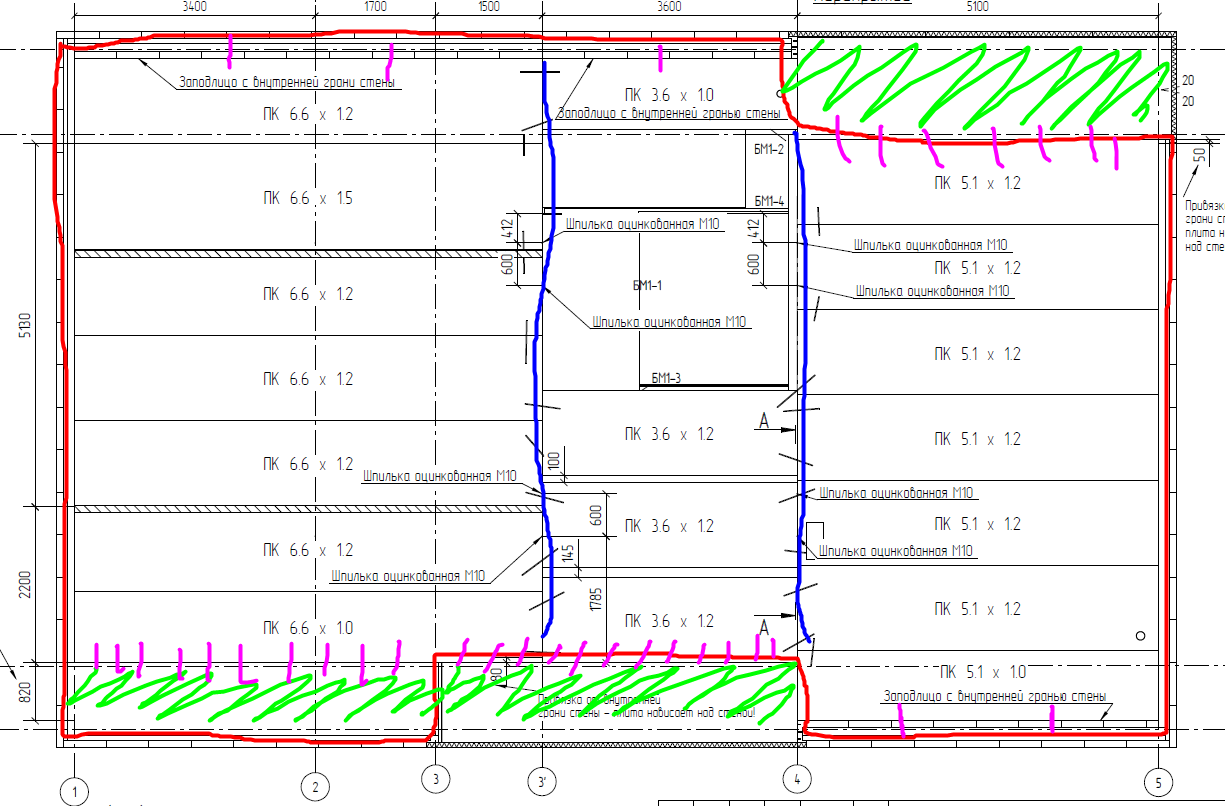

Не в качестве дискуссии, просто с картинкой хочу пояснить то, что реализовано, может, так будет нагляднее.
Для меня одной из важных функций перекрытия является создание жесткого диска, который а) способен работать на сдвиг б) удерживает все стены по верху - от подвижек. То есть завязывает все в единое целое. Теперь прошу взглянуть на рисунок:
Тут красным - внешняя стена. По длинным сторонам она не ровная, а с уступами.
Синий - внутренние стены.
Зеленым - заштрихованы монолитные участки (возле лестницы не штриховал, для рассматриваемого вопроса это не важно).
Фиолетовым - показаны связи (арматурные) от внешних стен к перекрытию.
Что получается (на мой взгляд):
Плиты лежат на синих стенах и на красных, которые им параллельны. За счет своего веса они удерживают эти стены от сдвигов. Щели между плитами зачеканены, петли обварены - то есть сами плиты по себе - образуют жесткий диск. Плюс уже захватывают к себе те стены, что выше написал.
Осталось разобраться с внешними стенами по буквенным осям.
Берем нижнюю (на рисунке) стену. В осях 1-4 она завязана монолитным участком. В осях 4-5 - 2 анкерными стержнями, замоноличенными с одной стороны в армопоясе, с другой стороны- забитым в ребро плиты (не по проекту, но строителям виделось так, переделывать пока не захотел)
Берем верхнюю стену
В осях 4-5 стена завязана монолитным участком, в осях 1-4 - 3 стержнями, замоноличенными с одной стороны в армопоясе, с другой стороны- забитым в ребро плиты
Если бы мы делали полностью армопояс по всем стенам - да, такая перевязка была бы намного надежнее и несла бы бОльшую нагрузку. Но это бы добавило 20-25 тыс к смете, и я не видел особого смысла. Еще не забывайте, что у меня фундамент и так способен держать момент - там есть нижняя монолитная лента и верхняя монолитная плита, так что изгиб самого фундамента исключен. Возможно, в варианте фундамента в виде просто монолитной плиты верхний обвязочный пояс был бы уместнее -из за податливости самого фундамента.
Еще раз - я просто обосновываю свою позицию. Если Вы видите большИе проблемы в таком решении, и необходимость связать более жестко внутренние стены с внешними - ну есть еще варианты залить какой-то плоский поясок поверх перекрытия параллельно внутренним стенам и завести его в обвязочный пояс. Именно поэтому я и допытывал Вас о возможных ситуациях, в которых такой пояс бы работал.
Ну не верю! Вместо пояса у вас кирпичная кладка равного объёма. куб кладки с материалом и работой 2000, куб ж/бетона с работой ну пусть 2500.ПОЯС ПО КИРПИЧНЫМ СТЕНАМ... Две стены по 10м/п 0,25*0,2..= аж 1м3 Откуда там штука бакинских??????? 500-600грн максимальная разница!
Но говна эта ошибка наделала вам на сколько?
C меня брали 250 грн/м армопояса. Сюда считайте бетон + арматура. Плюс надо тогда делать пояс не только по кирпичу, но и по внешним стенам из газобетона полностью и завязывать между собой. То есть еще 15+15 =30 метров

Я просю пардона! Вы не читаете тех. документацию:lol: Ну ладно пусть 30м/п*250=7500 Но вы же заменили этот объём пояса кирпичом с кладкой... или у вас там пустота ??? Так откуда там 25000 допов???

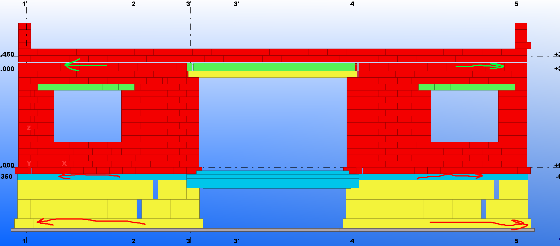

Хорошо, возможно, обосновать какие-то решения на пальцах не получается. И у меня бывает так по работе, что знаю - что надо сделать так-то и так, искать почему, или считать - лень или нет времени. Допускаю. Тогда какие негативные последствия Вы ожидаете из-за отсутствия у меня полноценного монолитного пояса по всем стенам? Например, наружные стены разъедутся от стропильной нагрузки и упадет крыша; или появится щель/трещина на месте примыкания внутренних стен к наружным, или ....
То есть что я должен увидеть такое, чтобы начинать бить тревогу?
Последний раз постараюсь донести свою мысль (не только Вам). Подобное есть в видео у Терехова, не найду сейчас.
Армопояс призван воспринимать растягивающие напряжения, которые могут возникать в неcущих конструкциях - в нем есть арматура, которая хорошо работает на растяжение. Кирпичная кладка, а тем более газобетонная - слабо сопротивляется растяжению. Откуда может возникнуть растяжение в стене? При неравномерной усадке основания, когда края стены ушли вниз, а середина осталась. Тогда низ стены сжимается, а верх растягивается. Для этого в доме должно быть 2 армопояса - один по низу, другой по верху. А теперь смотрим на мой конструктив:
У меня уже есть (в фундаменте) такие 2 пояса (показаны красными стрелками)! При неравномерной просадке грунтов включится в работу арматура плиты пола. Есть дополнительный армопояс по верху стены (обвязочный, показан зеленными стрелками), который в данном случае является дополнительным - никаких значительных усилий в нем не возникает - растягивающие усилия до 1 тонны.
Мои расчеты показывают, что по верху внутренних кирпичных стен растягивающих напряжений нет, только сжимающие.
