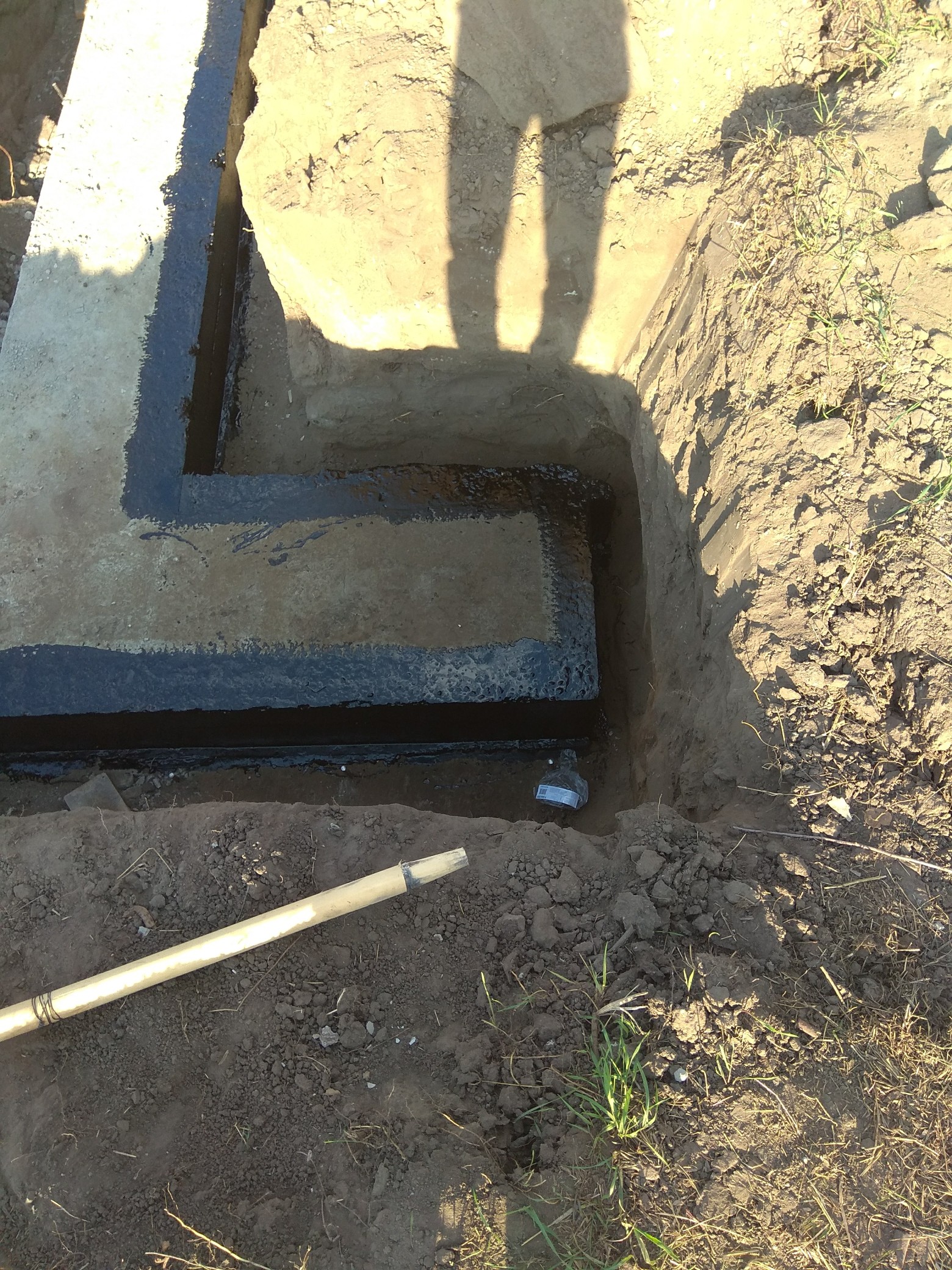

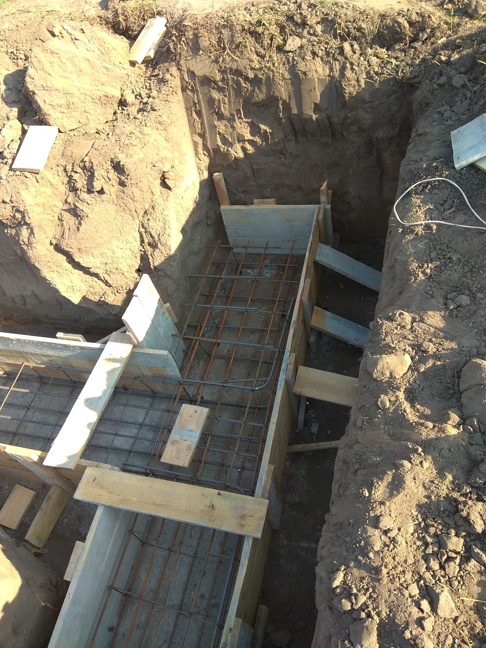

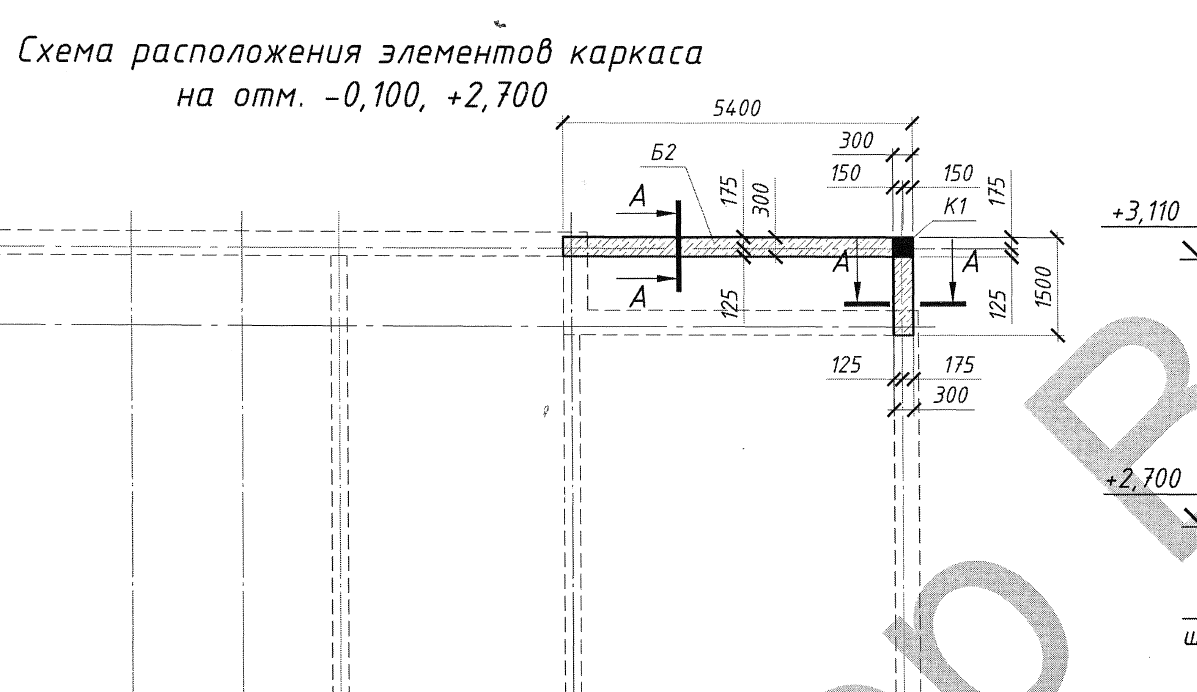

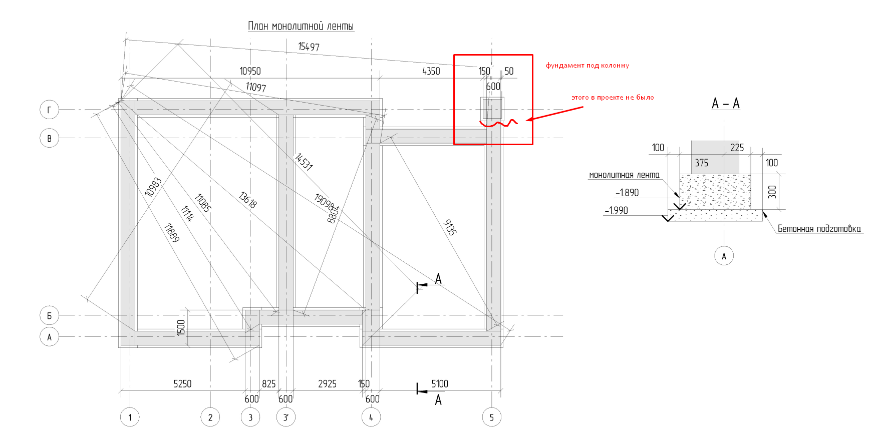

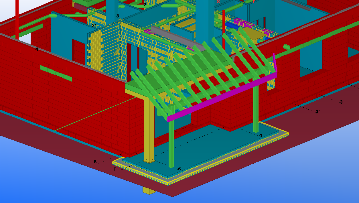

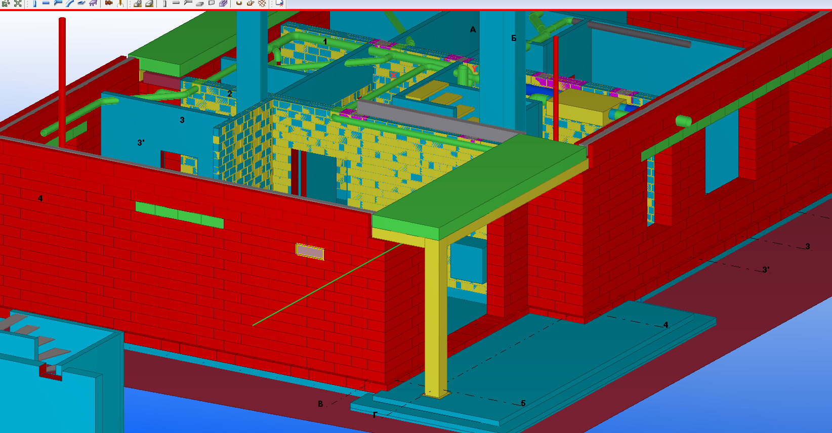

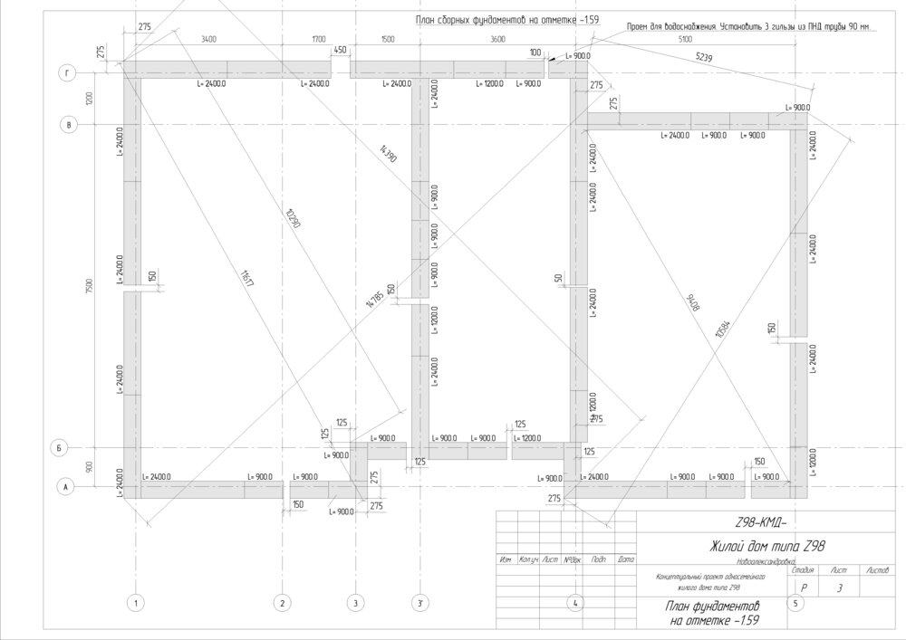

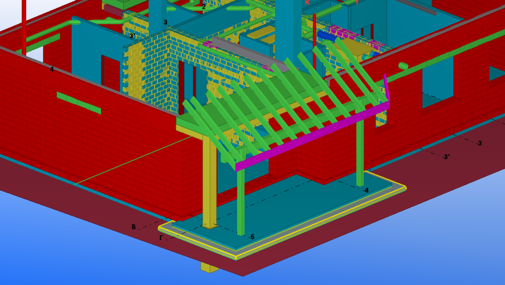

В зоне террасы есть монолитная несущая колонна, на которую приходят монолитные балки. Под нее должен выполняться отдельный фундамент, пятку которого было решено объединить с лентой основного фундамента.

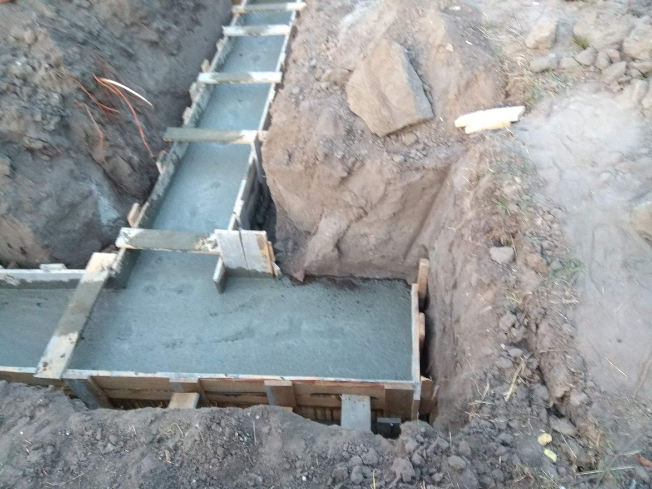

Под колонной должно было быть расширение ленты до 800*800. Я сделал чертеж и заранее передал его на площадку. Однако когда я за час до заливки ленты приехал принимать армирование, то увидел, что никто чертежи не смотрел, и никакого расширения и нужного армирования, выпусков вверх там нет.Пришлось срочно убрать одну стенку опалубки (чтобы лить бетон вплотную к стенке траншеи -расширять ее уже не было времени), и доложить горизонтальное армирование. Выпуски вертикальные решили не делать - их надо было выставить точно, а не это уже не хватало времени:
Заливка началась в 18-00 и была завершена к 19-00, бетон не укрывали. Погода была жаркая, и я не позаботился самостоятельно об уходе за бетоном - решил, что строителям виднее. Было это в субботу 9 сентября, как раз на день города. Заехал я на участок на следующий день где то к 11-00 - бетон уже высох, и проявились небольшие усадочные трещинки, в основном, в поворотах ленты. При поливании фундамента он вбирал воду в течении 20 минут. За 2 часа полил 3-4 раза и уехал. На следующий день строители нанесли битумную мастику на вертикальные поверхности ленты - готовились к установке ФБС :

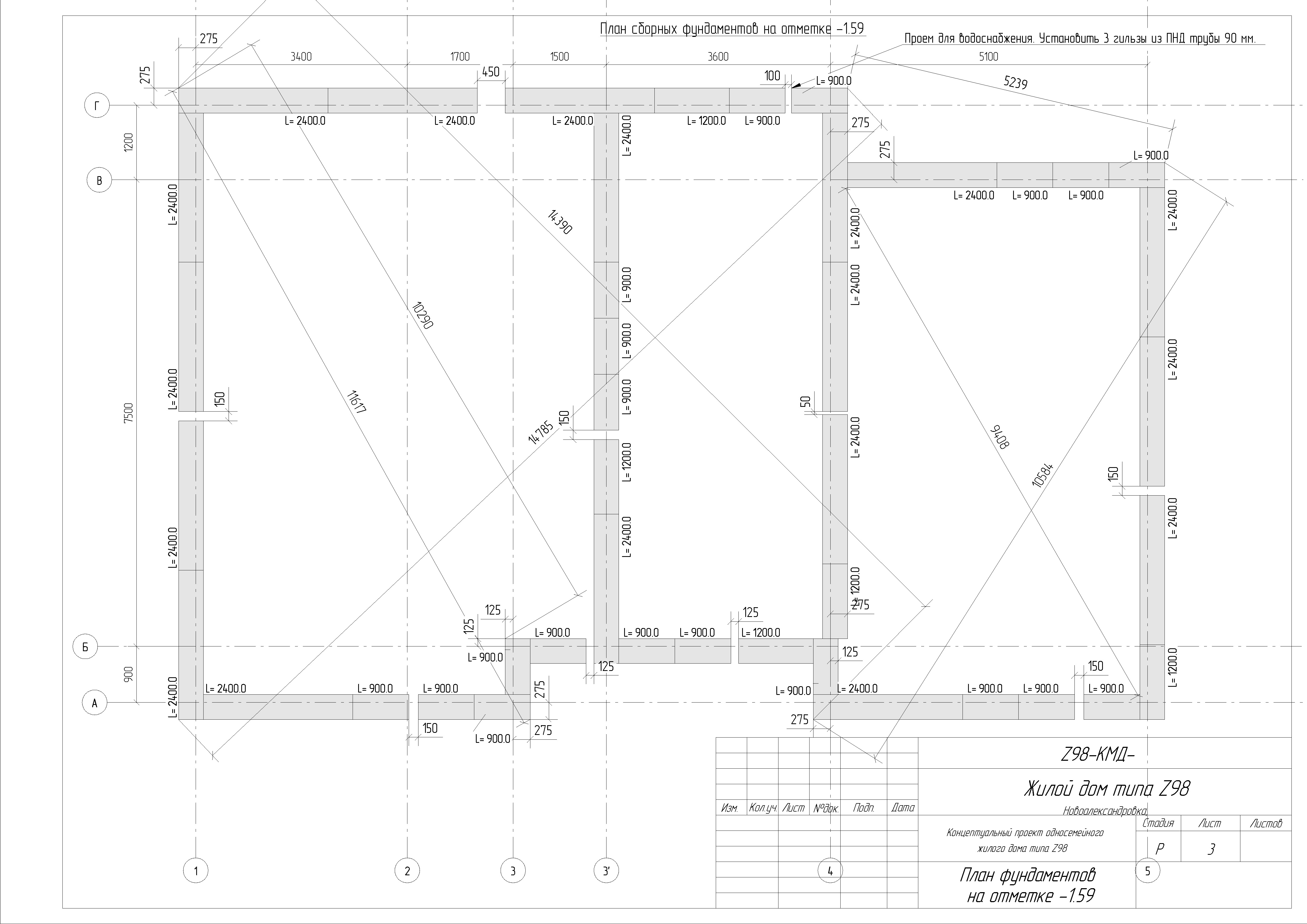

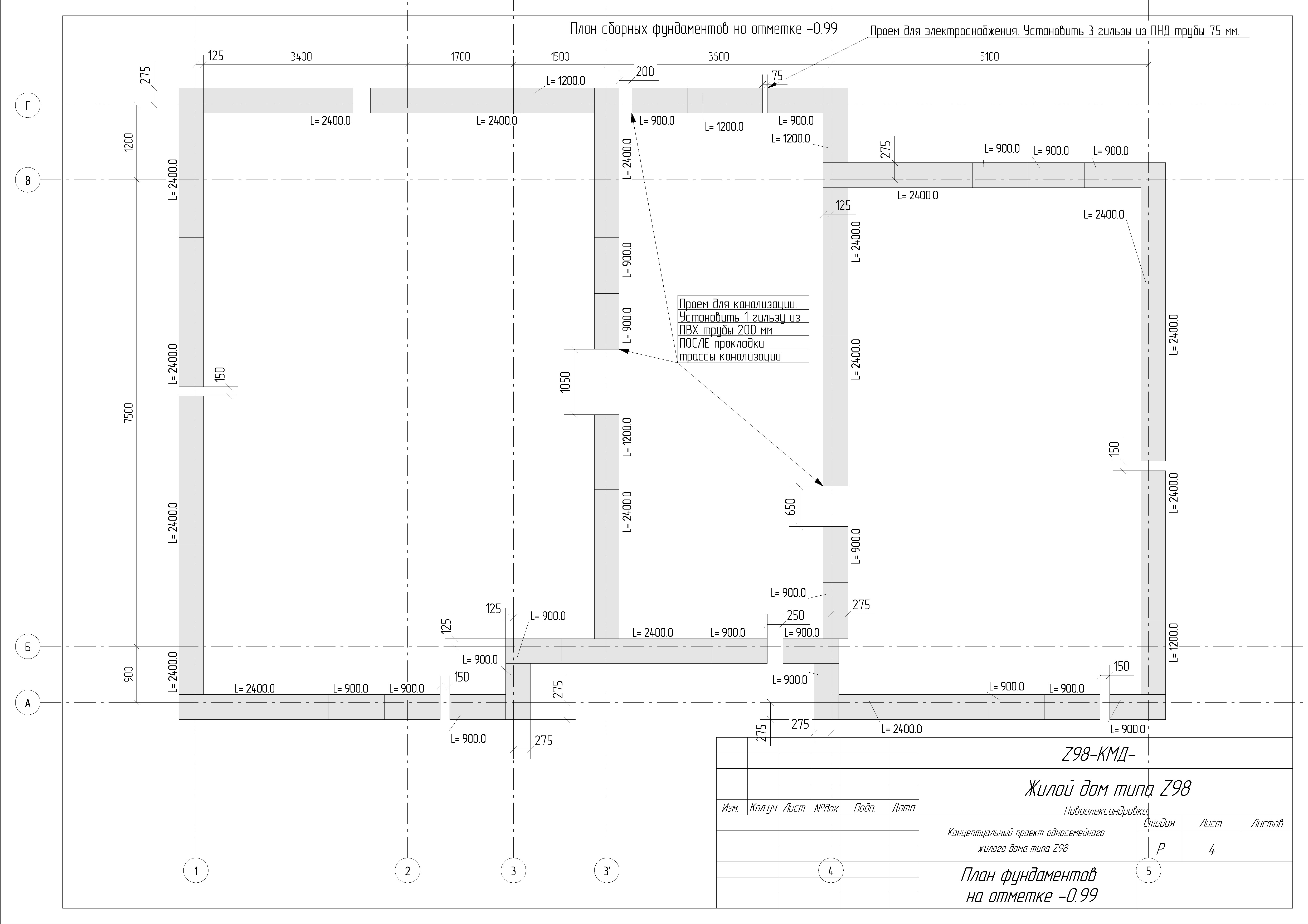

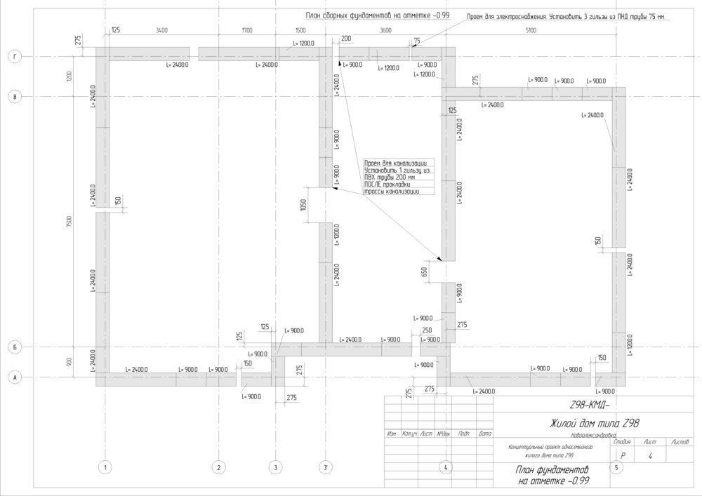

В проекте раскладка блоков была выполнена, я немного оптимизировал ее - для пропуска трассы канализации через внутренние стенки, а также для установки гильз для ввода электричества и воды и вывода канализации наружу:
М3 8.pdf
М4 9.pdf

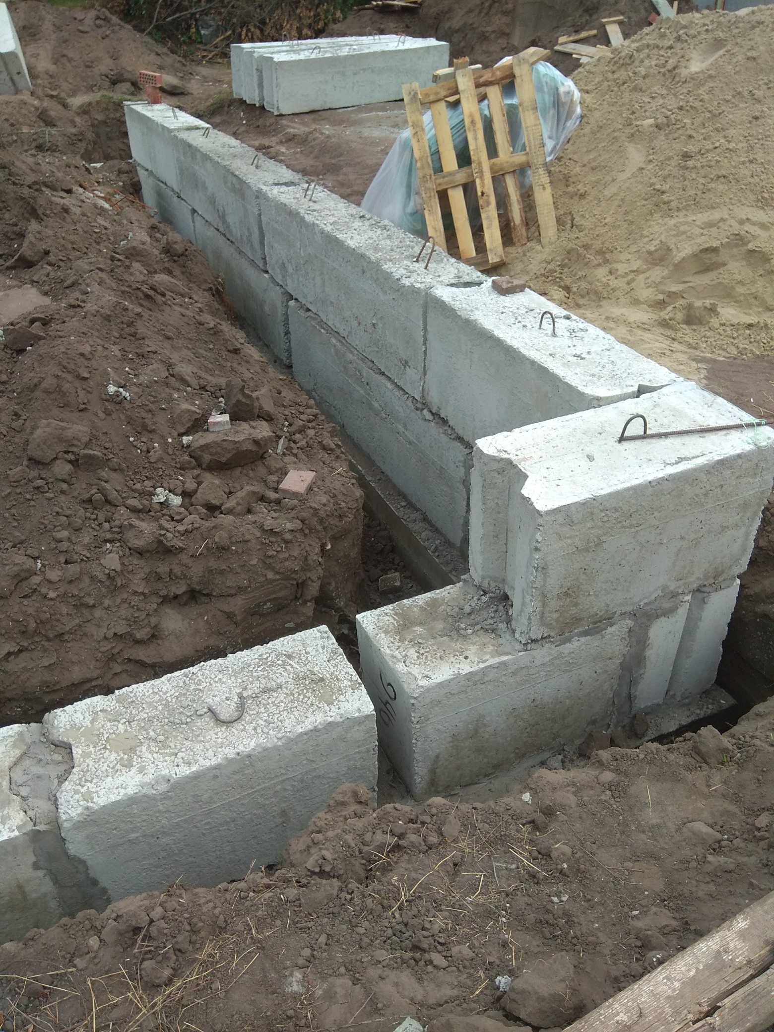

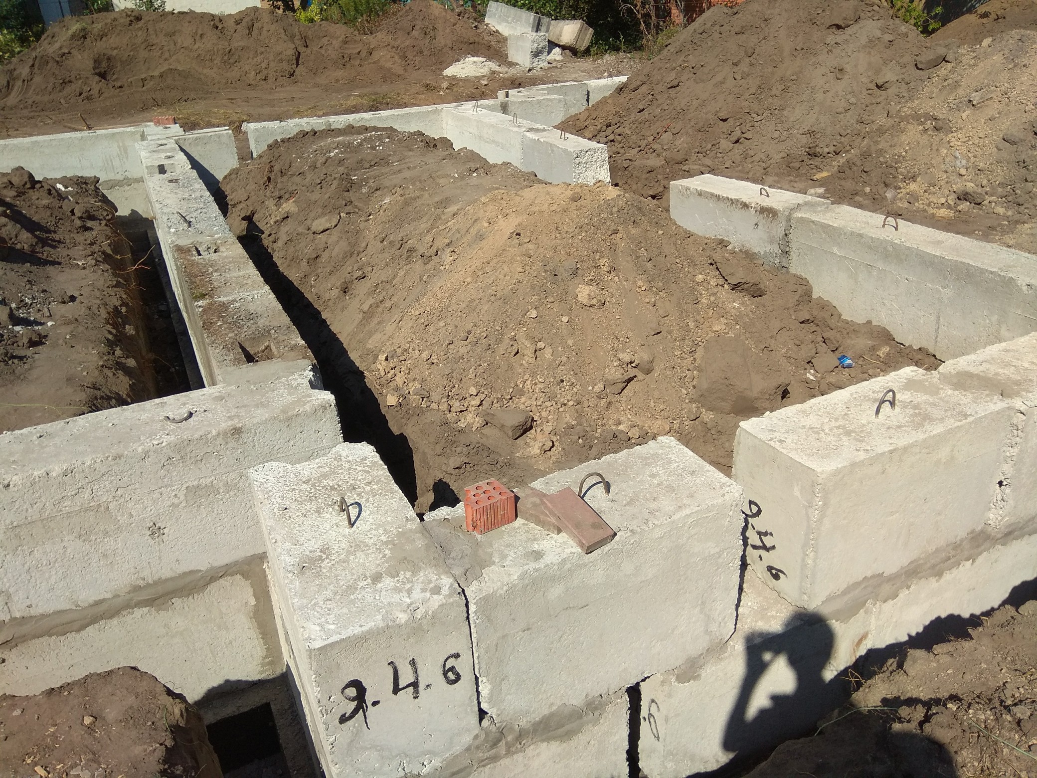

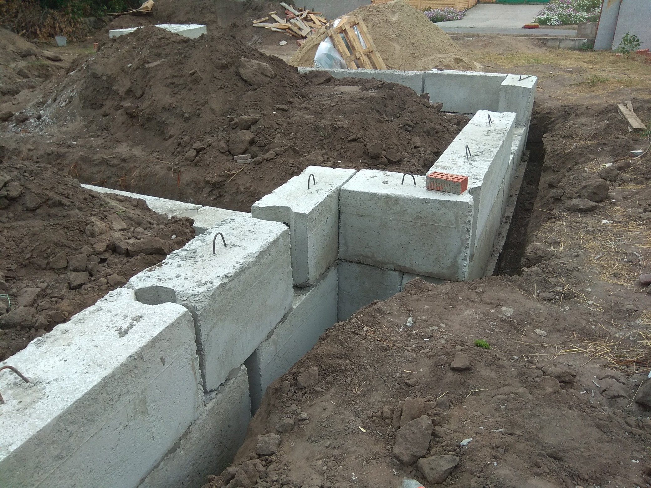

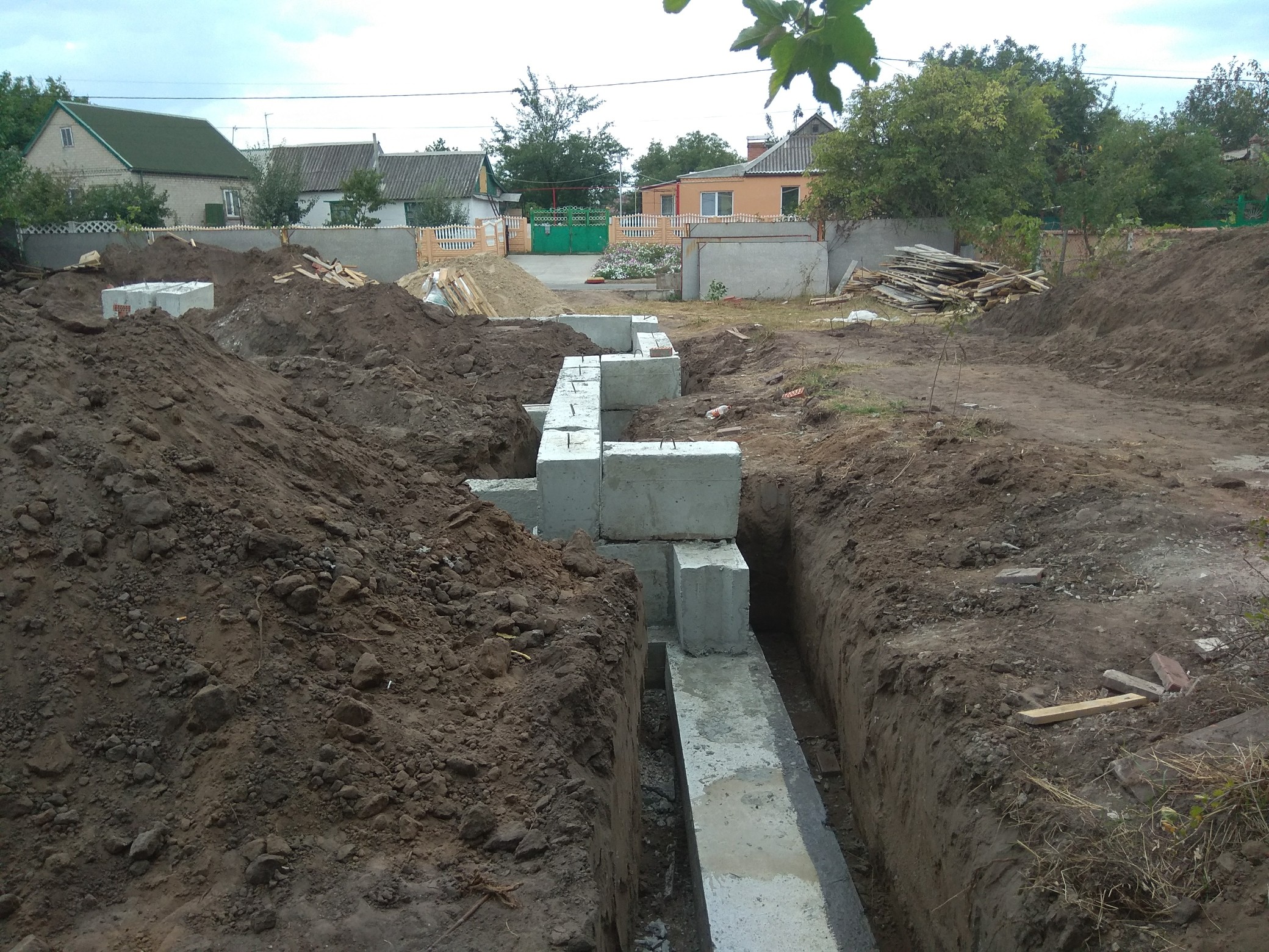

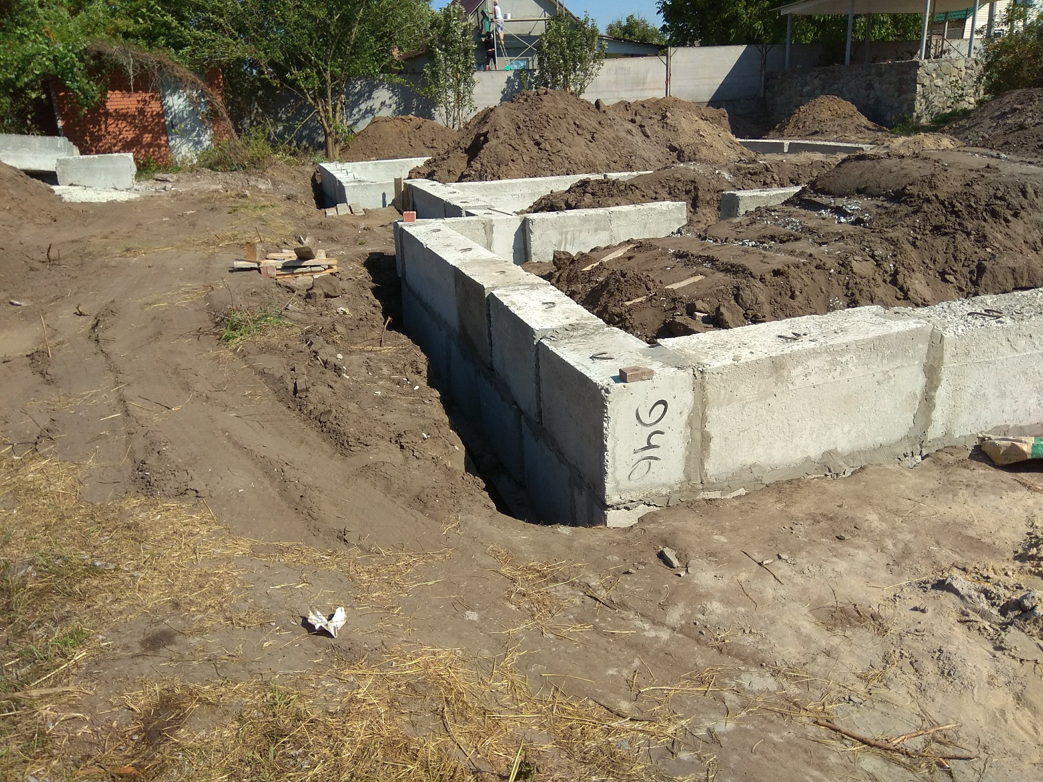

Запланировали с прорабом - 1 день - 1 ряд. Я заказал машину с блоками на нижний ряд, приехал на начало разгрузки, убедился, что блоки пришли, и поехал на работу. Вечером меня ожидал сюрприз:

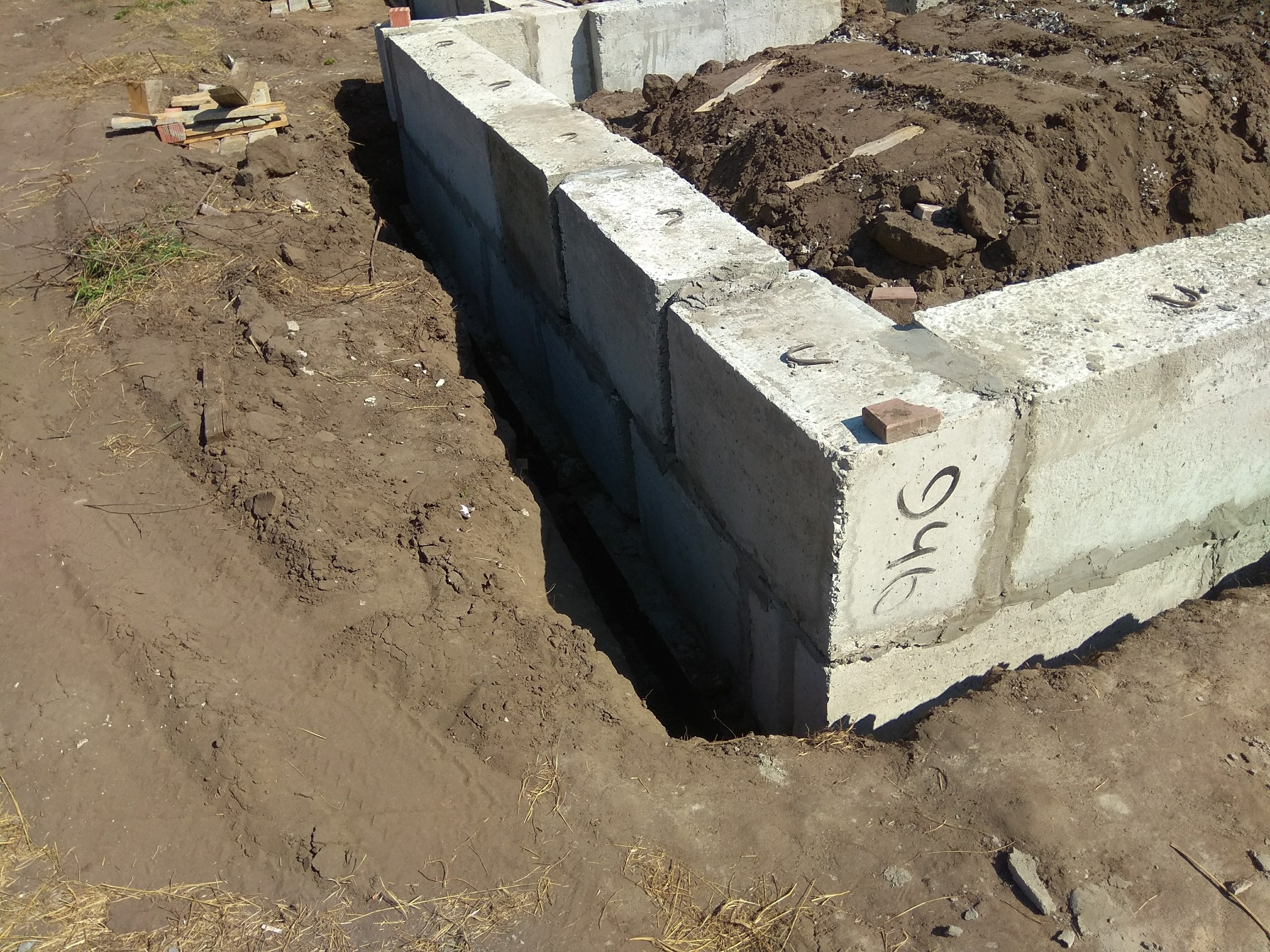

Строители не захотели переставлять кран для монтажа полностью первого ряда, поэтому смонтировали в ДВА ряда блоки там, где было им удобно. Естественно, что за раскладку, сделанную мной, уже никто не вспоминал, и проемы под гильзы не были выполнены верно - в частности, проема под ввод электричества не было.
Кроме того, поскольку для выведения геометрии надо было сначала выставить угловые блоки, а не гнать одну стенки, геометрия ленты сильно ушла от проекта - до 5 сантиметров, что потом еще мне аукнется.

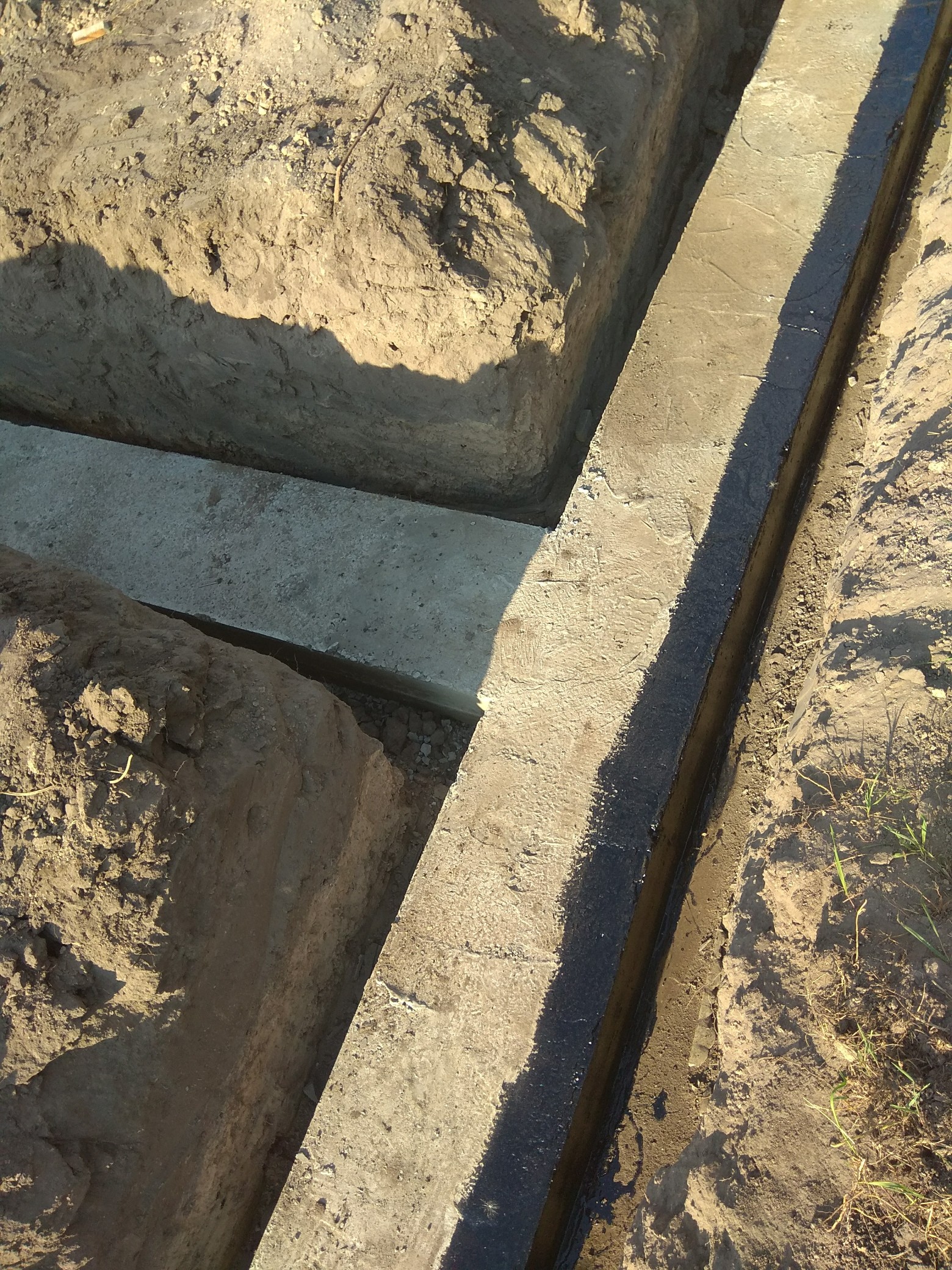

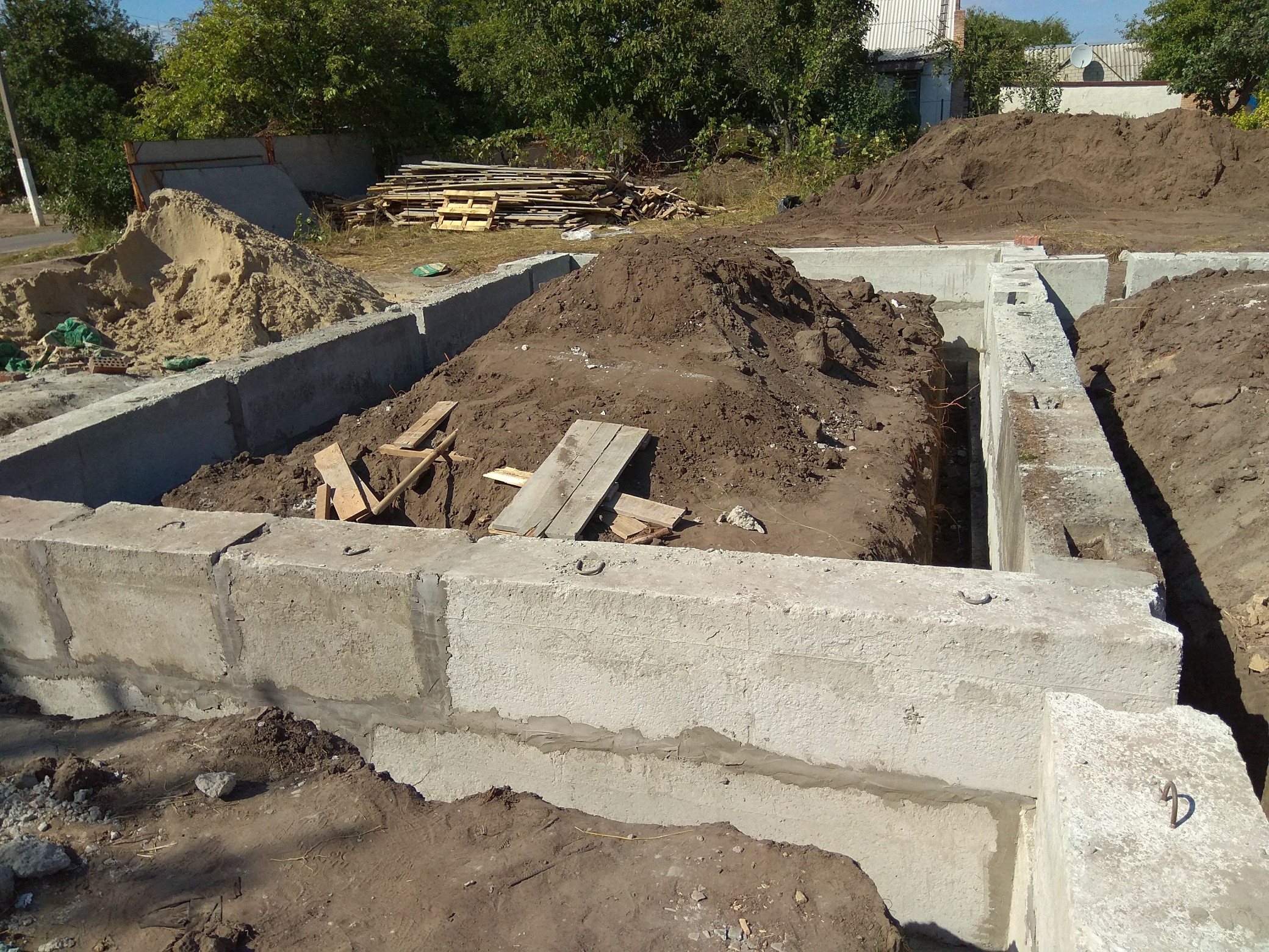

На следующий день лента была готова (заполнение пустот будет позже):

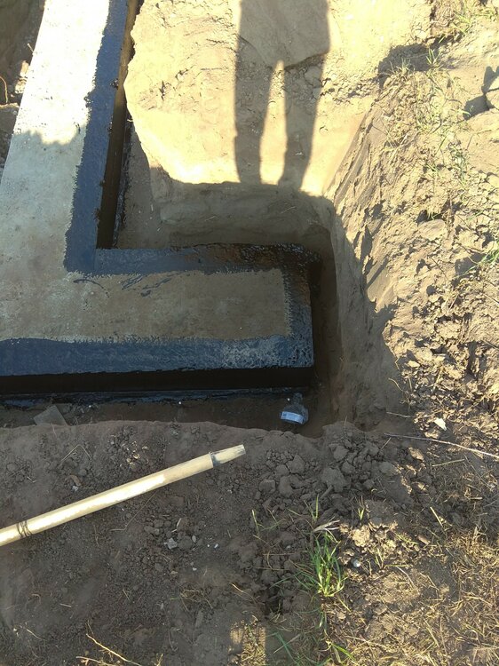

Шо за апендикс на последней фотке?

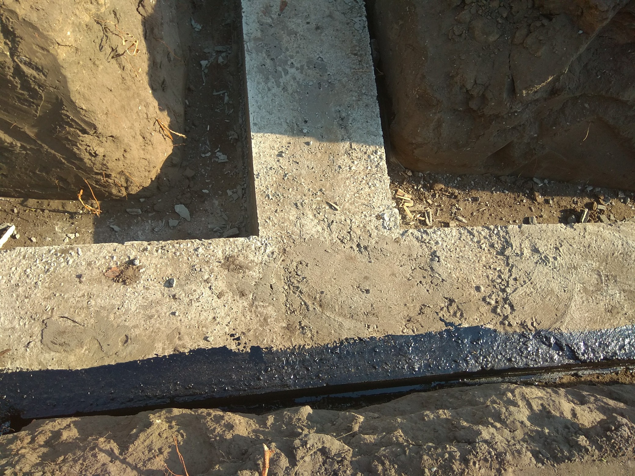

Это как раз под колонну:
Там был зазор в 300-400 мм между лентой под ФБС и фундаментом колонны, решил завязать, чтобы колонна не "уплыла" в сторону.
Все равно не понял, к чему там колона на таком маленьком расстоянии от стены...
Ну да ладно, потом посмотрим :)
Сами придумали? Сомневаюсь что такое могли запроектировать:)
Обижаете...
А как тут по другому выполнить? Там приличная нагрузка на эти монолитные балки, консольно они висеть не смогут
Обижаете...

Там еще дальше стойка от кровли, еще веселее будет:
Согласен, что не очень красиво и удобно, но как есть. Думаю, переживу. У меня эстетика и максимальный комфорт - не является приоритетом в стройке

К вам претензий нету, я б такого архитектора на кол посадил, что бы хоть немного думал и о технической стороне вопроса! :D
Я тут, честно, не вижу больших проблем с реализацией в техническом плане, кроме того, что остающийся зазор между облицовкой стены и облицовкой колонны всего 600 мм - то есть вряд ли там можно будет ходить.
Проект типовой, много требовать от него нельзя.
Это не колона - это угол дома, он должен быть крепким и на общем фундаменте. Вот тот внутренний апендицит уже можно было реализовать внутри, любых размеров на облегченном фундаменте.
Ну это лирика, мне просто резануло, не зацикливаемся идем дальше. ;)

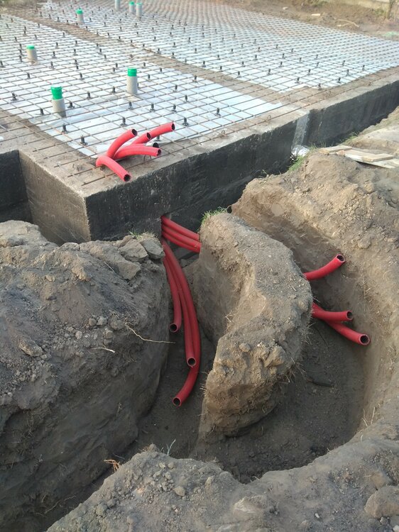

После выполнения ленты подошел черед пола. Однако сначала надо было завести все коммуникации внутрь фундамента. Для этого была выполнена обратная засыпка фундамента ранее вынутым грунтом, попутно блоки обмазали снаружи битумной мастикой:
[ATTACH]598559[/ATTACH]
[ATTACH]598560[/ATTACH]
[ATTACH]598561[/ATTACH]

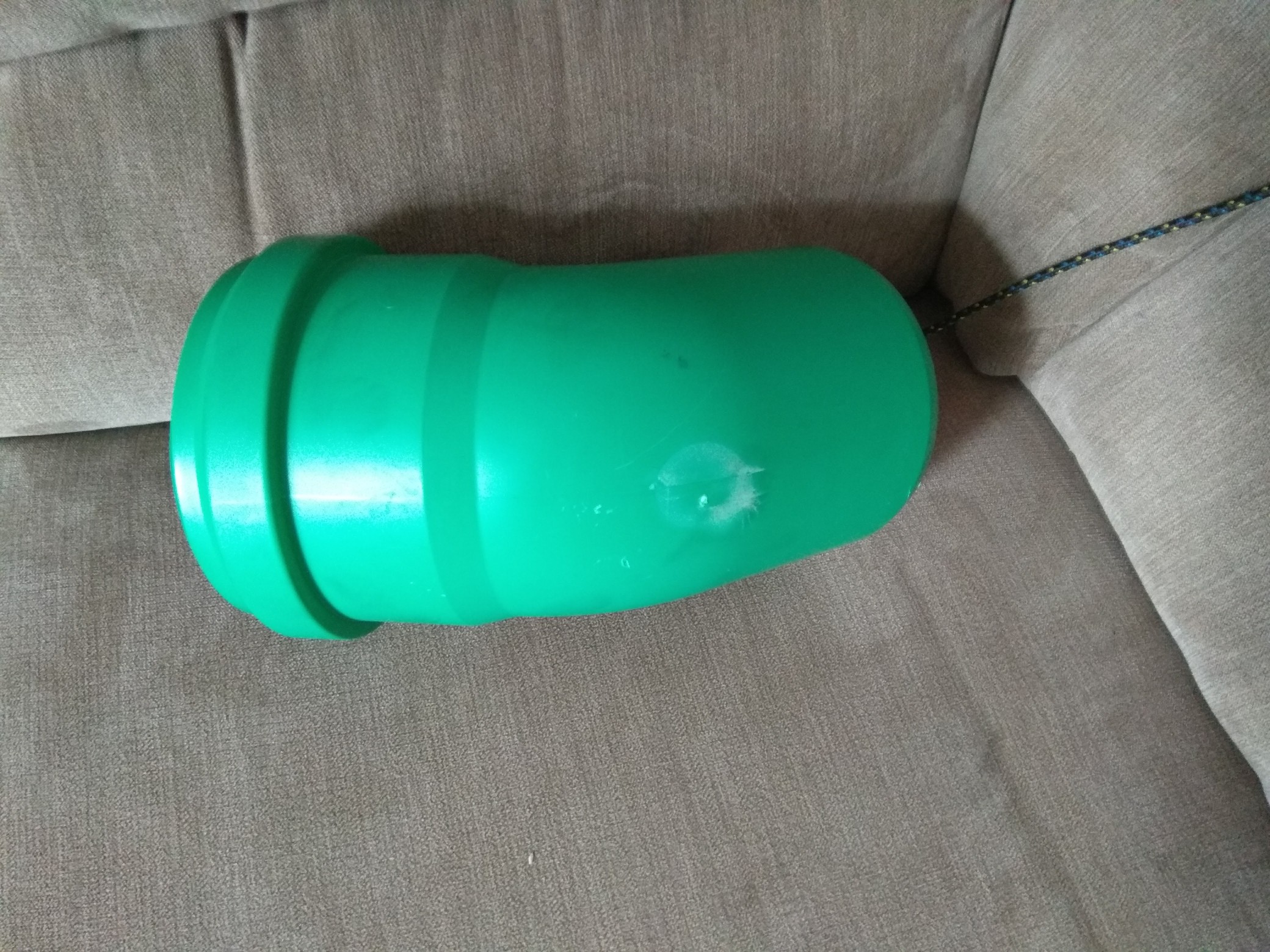

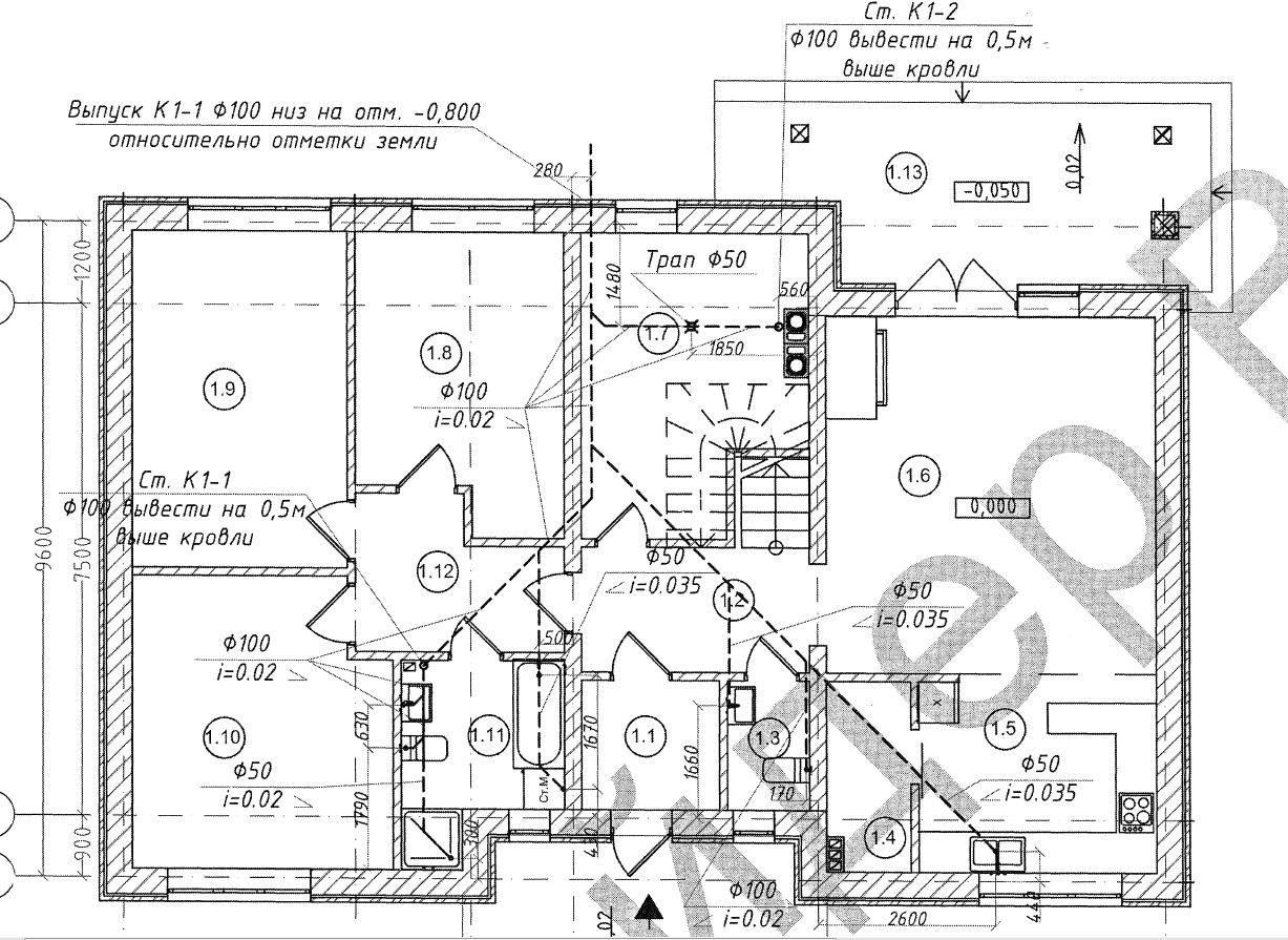

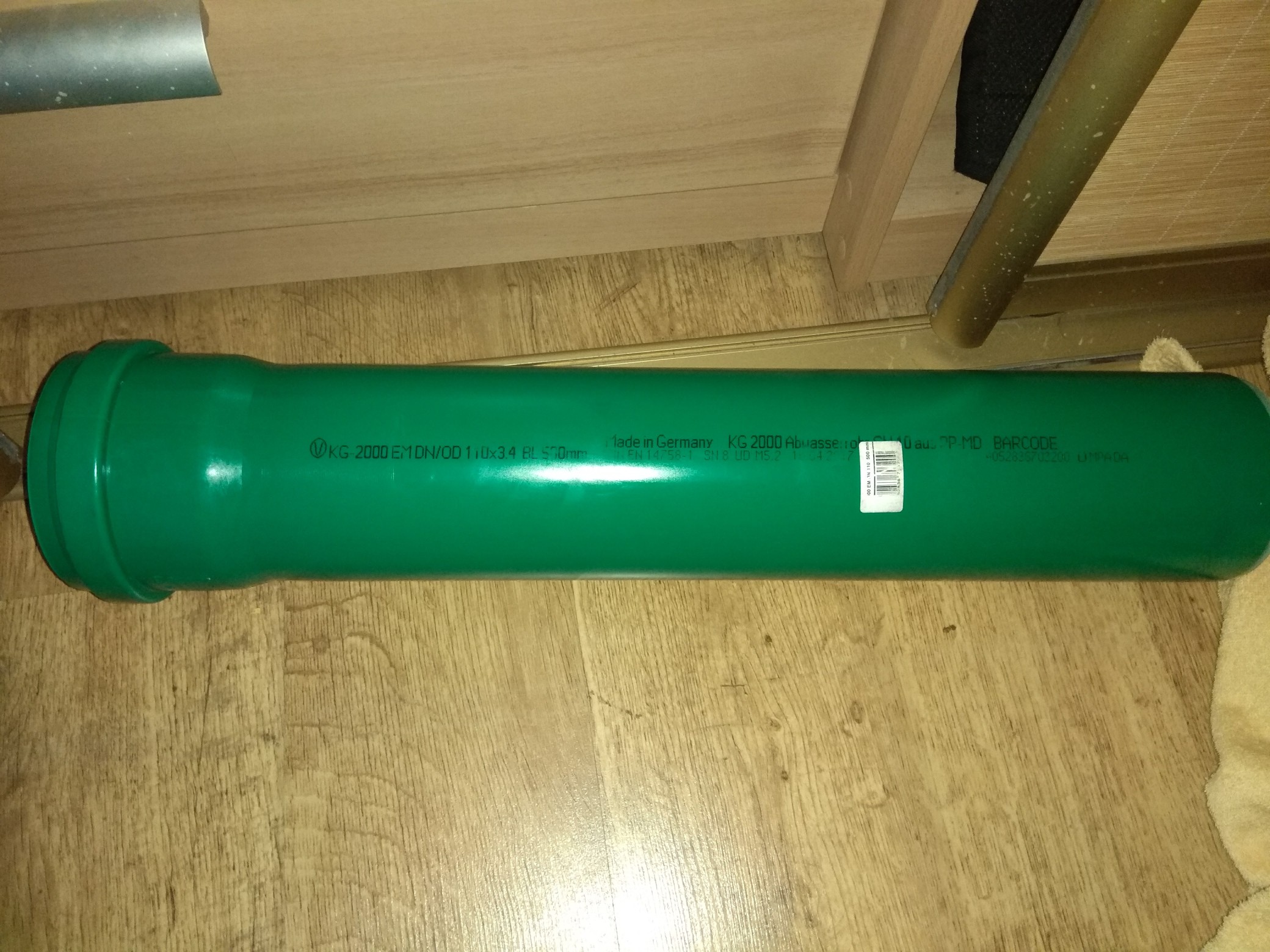

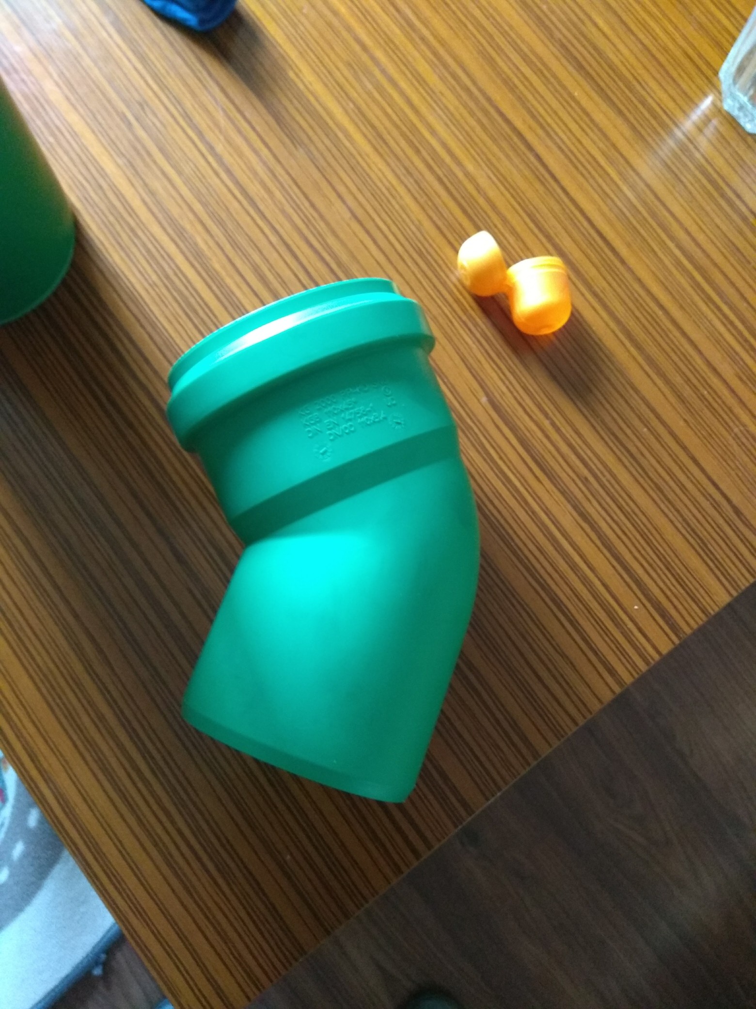

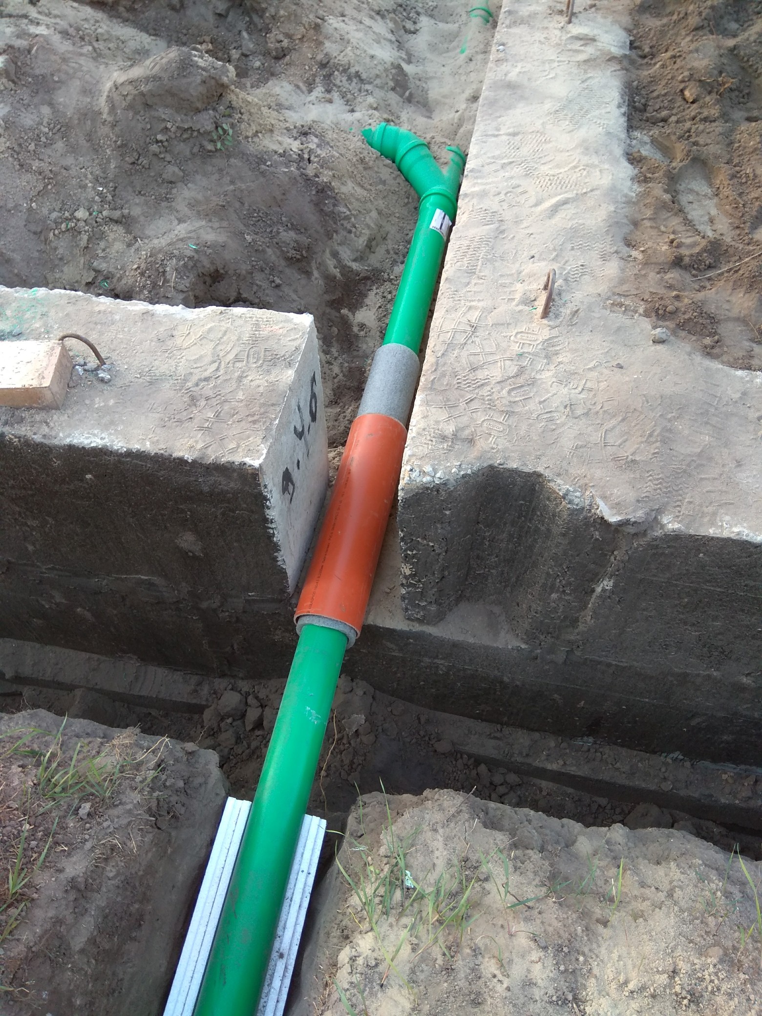

Канализация по проекту разводится под плитой пола (иначе не получится - в слое утеплителя выдержать нужные уклоны невозможно). Поскольку весь грунт я не заменял, и кроме того, грунты у меня просадочные - я очень беспокоился за трубы и надежность соединений. Кроме того, я понимал, что шансов их заменить или отремонтировать не будет. Поэтому решил брать трубу максимальной прочности. Поиски привели к серии KG 2000 от Ostendorf. Согласно проекта, трассы проходят так:
Первые предложенные прорабом сантехники предложили провести трассы вдоль лент фундамента с креплением хомутами к ним. И посчитали спецификацию самостоятельно - получилось в 2 раза больше труб, чем по проекту + хомуты + работы. Обосновать расход труб не захотели - "я так вижу". Трубу предложили польскую - мол, немецкий Остендроф в Украину никто не возит. Отказался с ними работать. Второй сантехник согласовал проектную трассу.

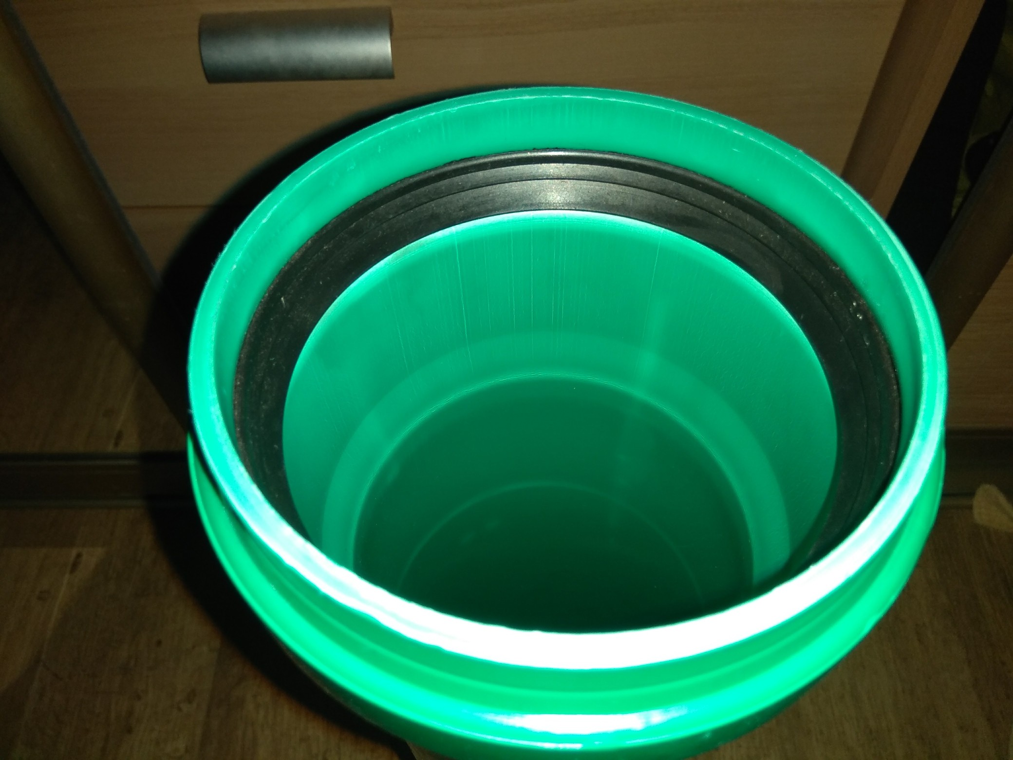

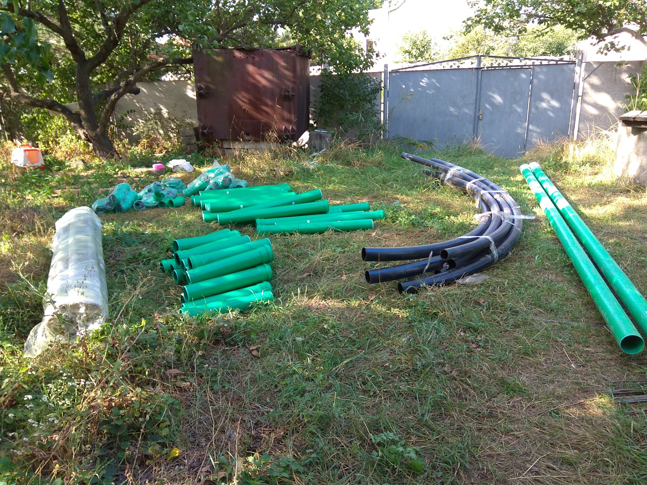

Решил трубу искать самостоятельно. Заказал ее в Santechmagnit - сначала образцы:
а затем и всю трубу. С доставкой на участок пришлось повозиться - 2 трубы взял длиной 5 метров. В итоге взял Sprinter за 300 грн:

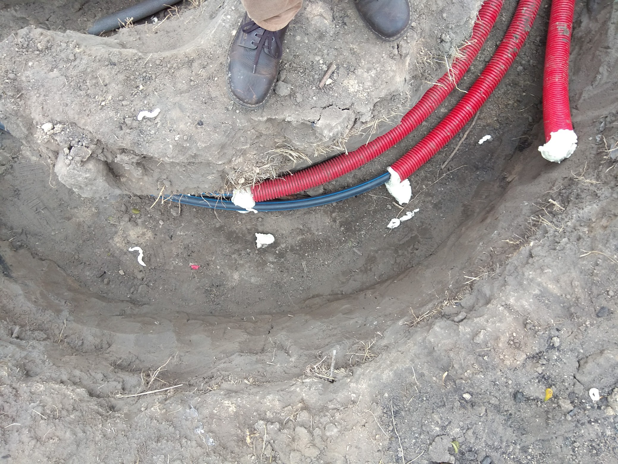

На фотографии видны и ПНД трубы - взял их в качестве гильз для ввода воды и электричества (90 и 75 мм) - идея оказалась плохая - слишком жесткие - согнуть под 90 градусов оказалось невозможно. В итого пришлось их выкапывать назад и менять на гибкую канализационную трубу.
Канализацию укладывали в выкопанные траншеи, подсыпанные песком, затем засыпали тоже песком (не вынутым ранее черноземом, а завезенным чистым песком). При проходке через фундамент использовалась гильза из 160 трубы канализационной, в которой проходила 110 труба в утеплителе. Планировал ставить 200 трубу (так положено), но прораб молча привез 160, и в ней уже собрали трассу. Не захотел заставлять все разбирать...
Я и выполнил в итоге на общем фундаменте. По проекту - согласен, логичнее было бы уже и там так нарисовать

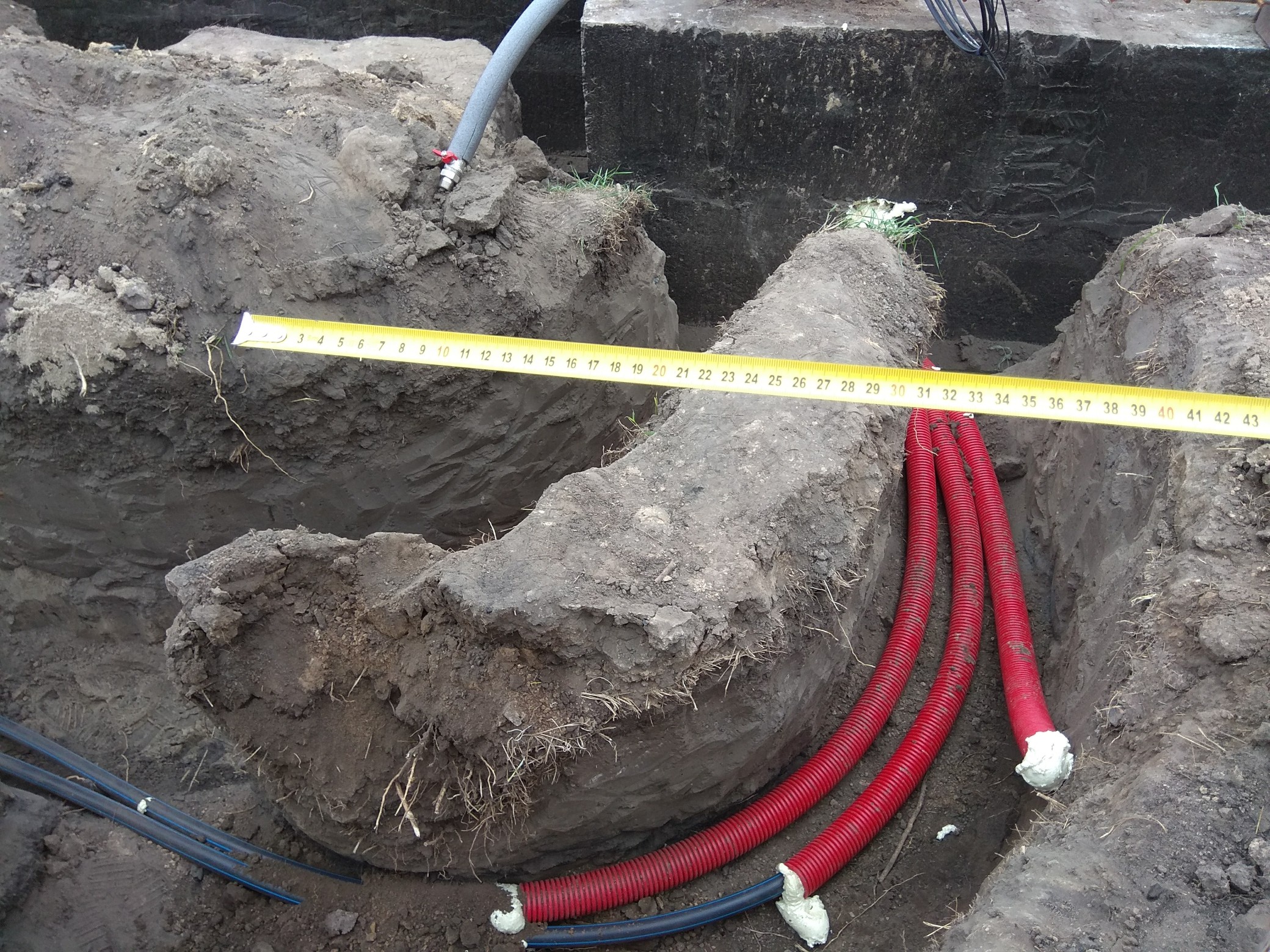

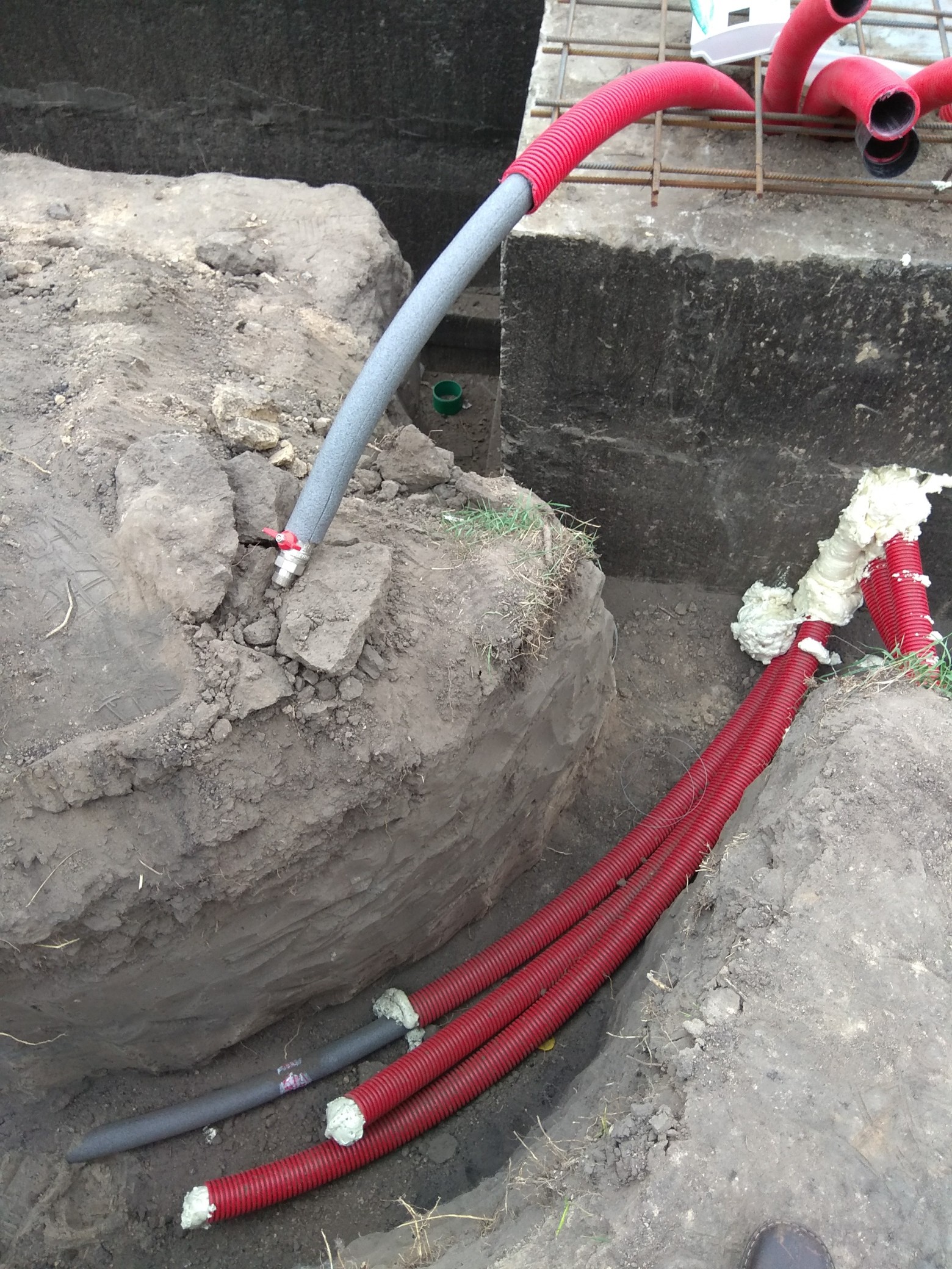

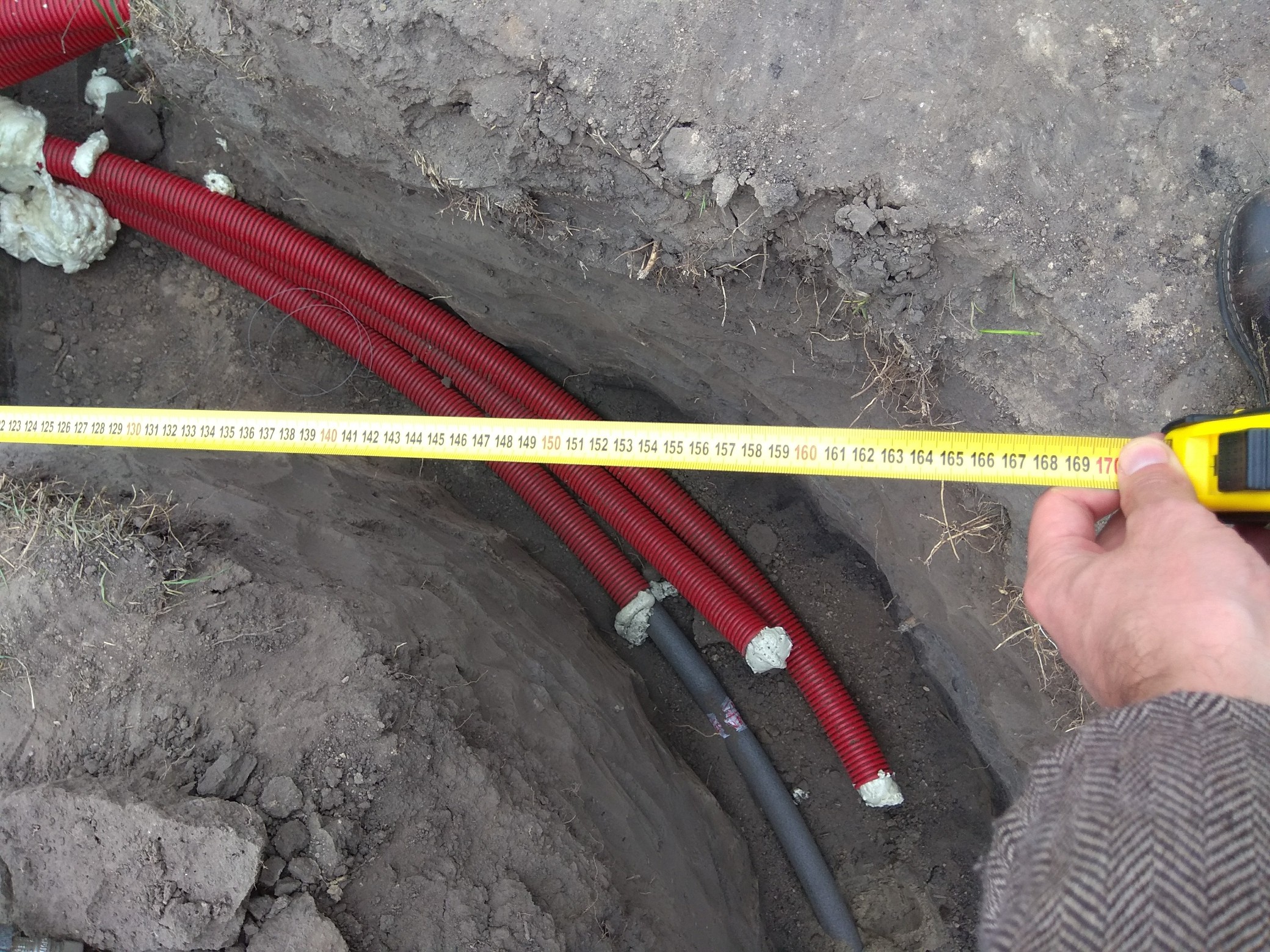

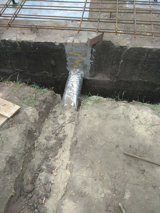

Воду завели трубой 32 мм Rehau, в утеплителе (в качестве защиты), понадобилось 15 метров. Трасса водопровода и кабелей проходила после водопроводного колодца в одном месте, поэтому сначала уложили воду на глубине 1300 мм, затем засыпали на 500 мм и уложили кабеля. К сожалению, сигнальную ленту не положили, надеюсь, пнд труба спасет в случае чего.

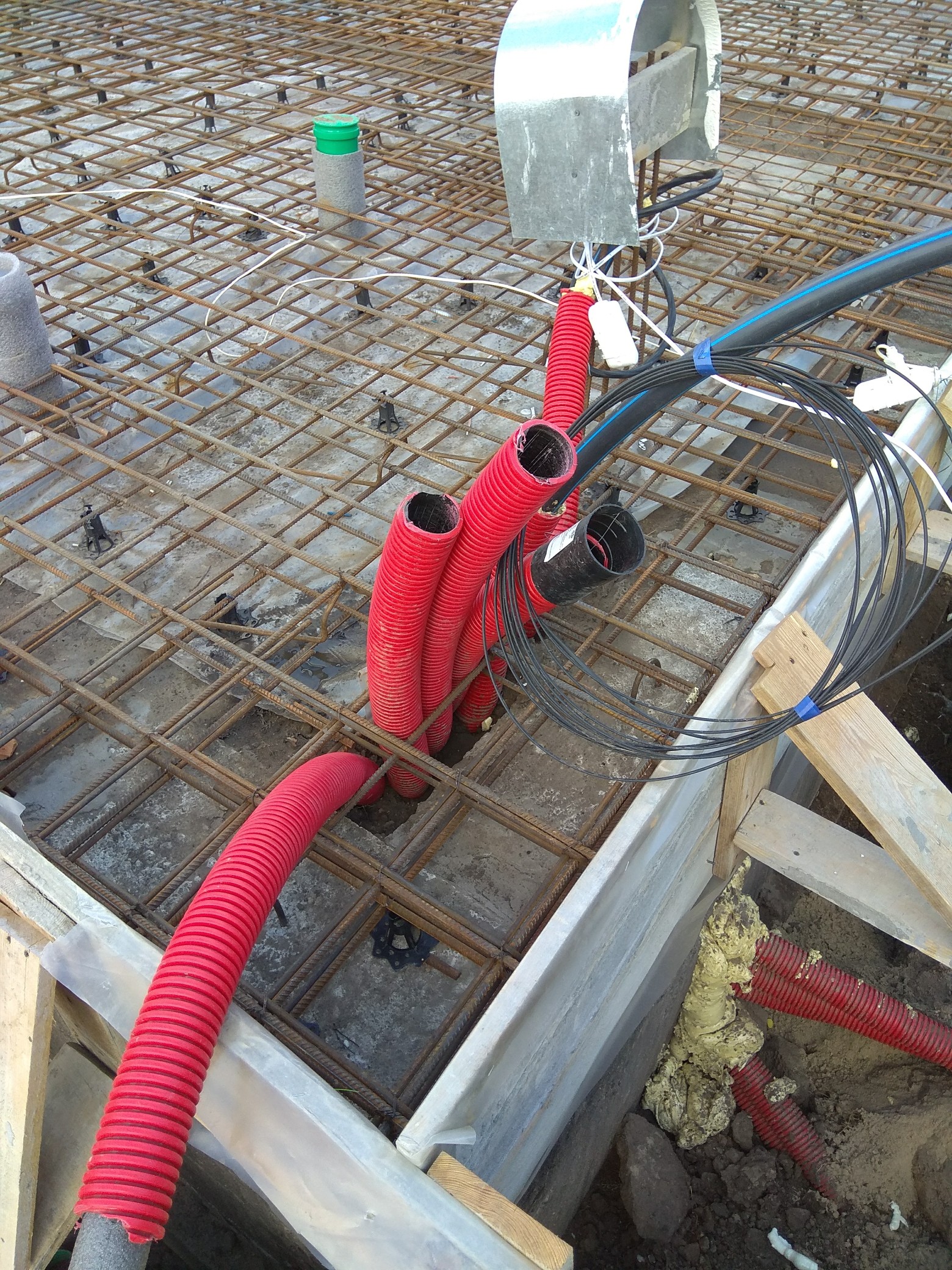

На этой фотографии видны выполненные гильзы для ввода:
Делал 3 гильзы на воду - городская вода, возможный ввод от колодца с участка, выход на полив
3 гильзы для света - ввод электричества, ввод интернета, выход на участок. По выводу из дома кабелей будут еще вопросы - мне же много надо вывести - и свет по участку, и беседка, и насос на колодец, и домофон, и ворота и т.п. - или пучок протаскивать, или еще что-то...
Поскольку место прохода через фундамент получилось одно (из-за неправильной расстановки ФБС), то решил разводить уже концы гильз - налево пошла вода, направо свет.

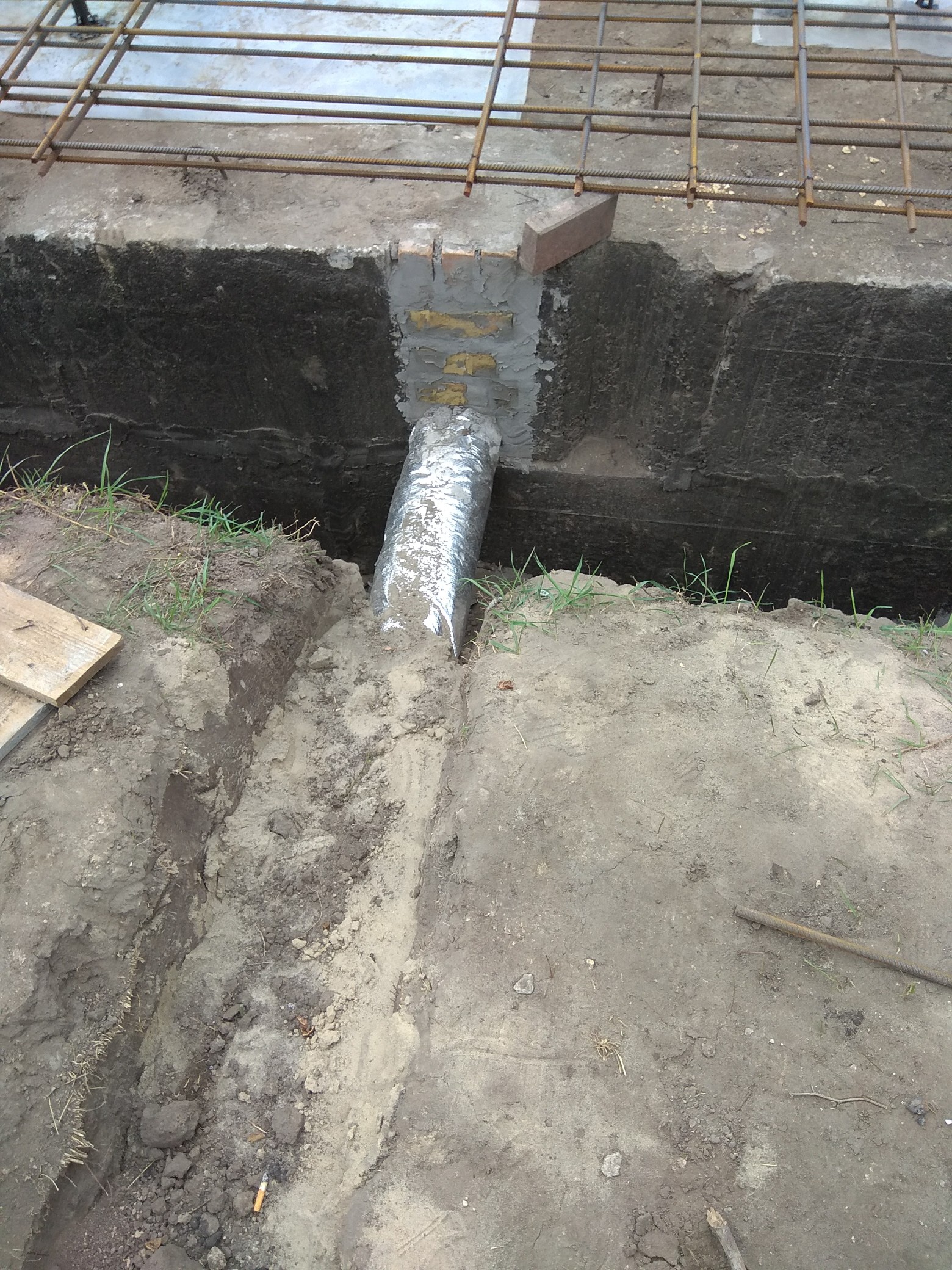

Тщательно отфотографировал место распололожения выходов гильз для того, чтобы потом было легче найти:
Выходы из гильз запенили - знаю, что надо было специальным образом гидроизолировать, но не было времени бегать искать материалы и способы, грунты песчаные, УГВ далеко, сверху отмостка будет - решил забить.

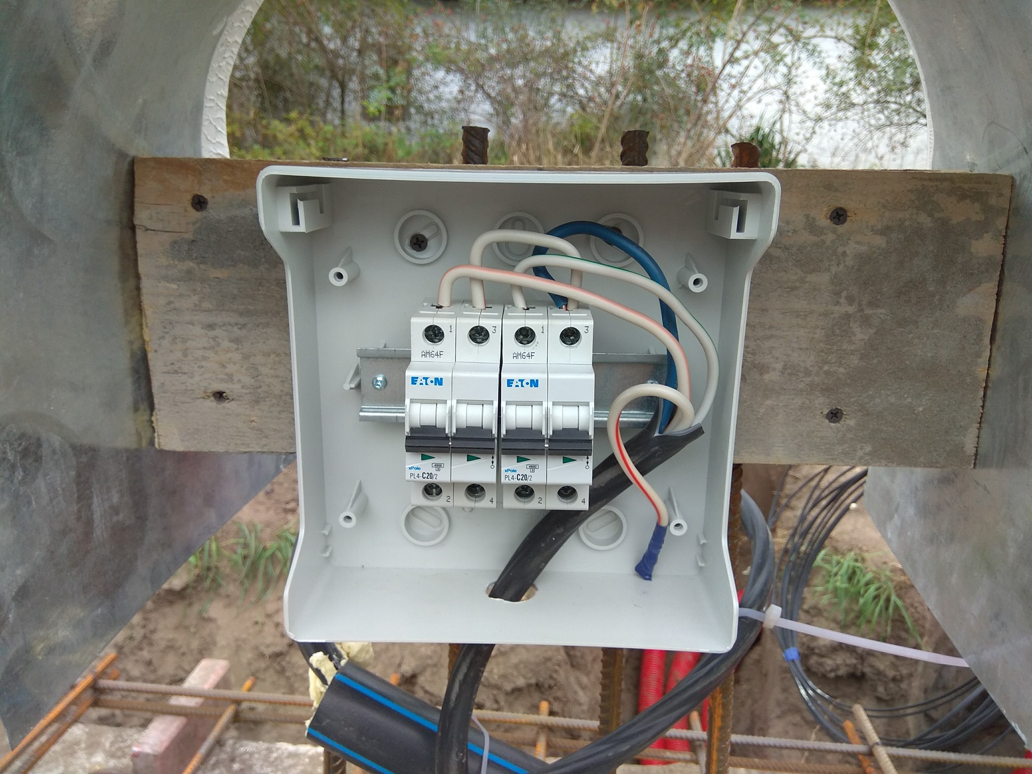

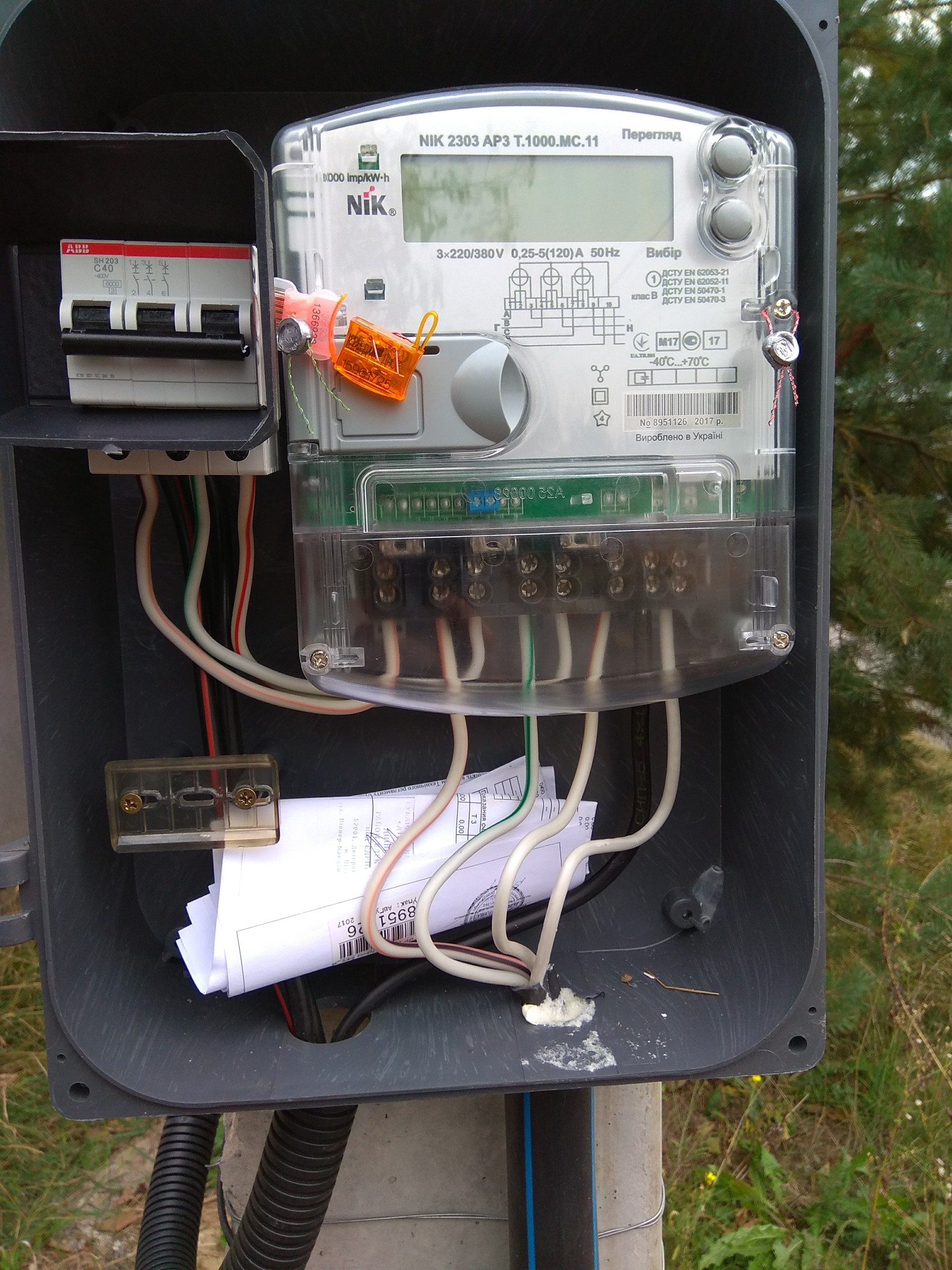

Вызвал электриков на опламбировку щита:
Заведено 4 жилы, нейтральная жила не коммутирована, заземления щитка нет. Поэтому буду делать в доме систему заземления ТТ

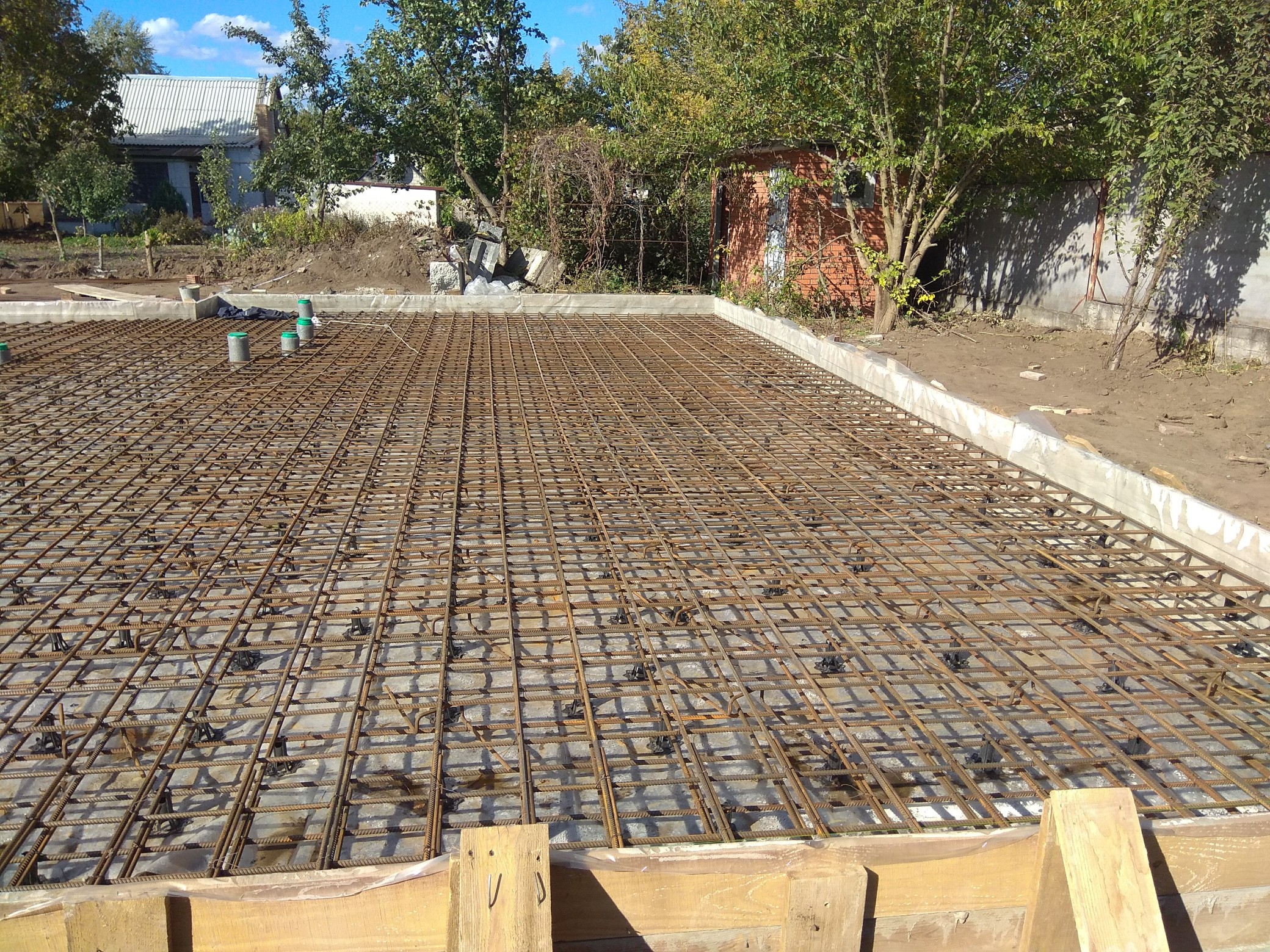

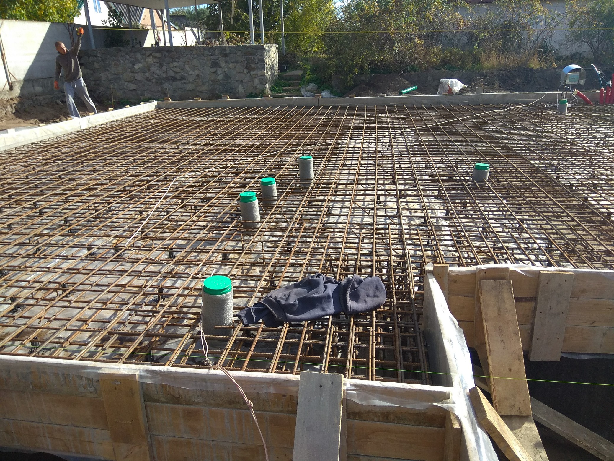

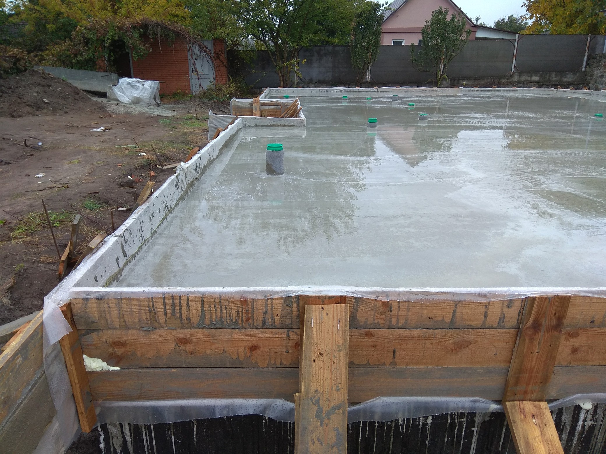

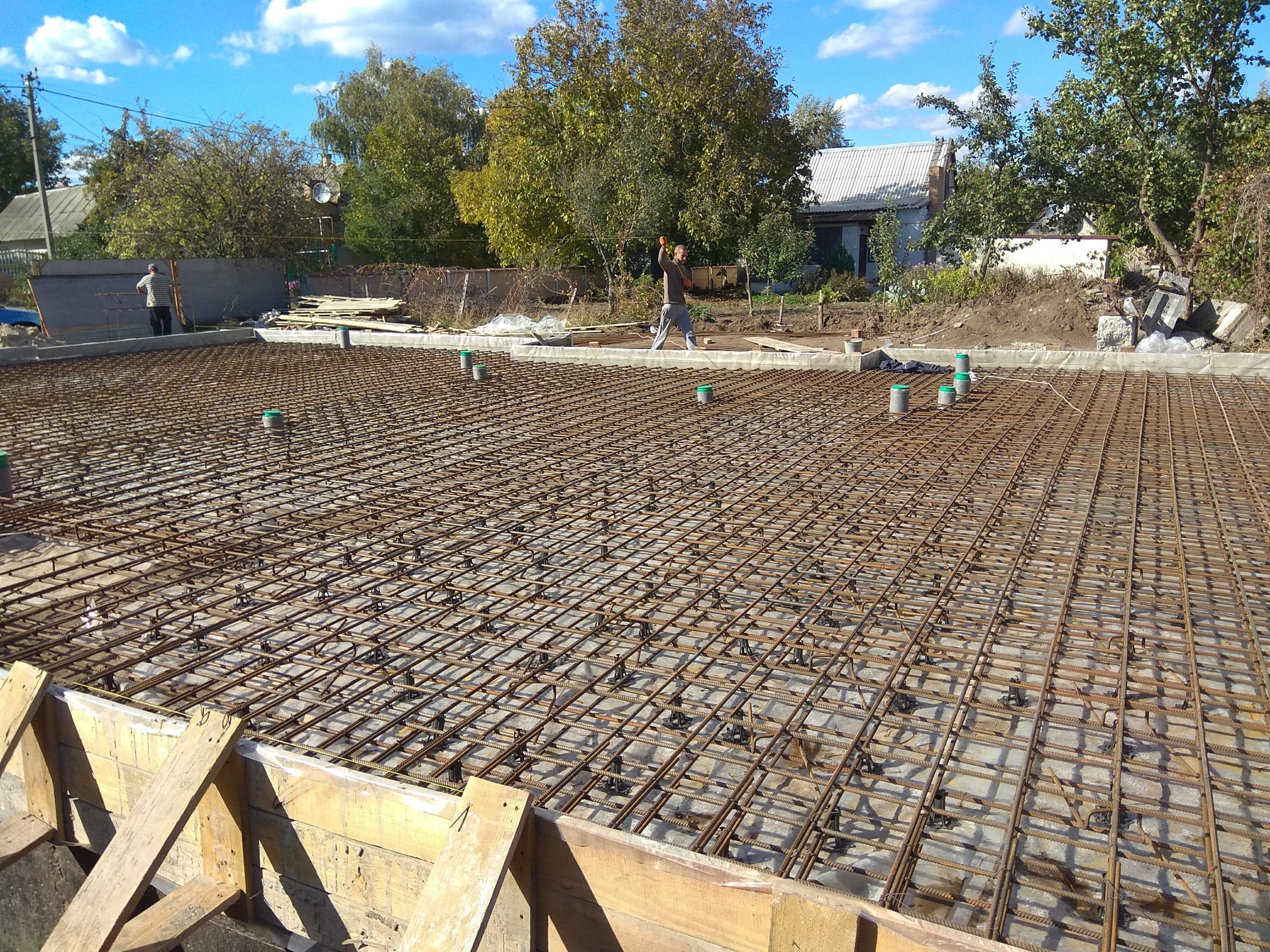

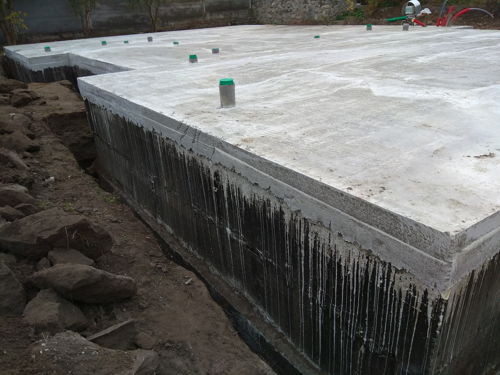

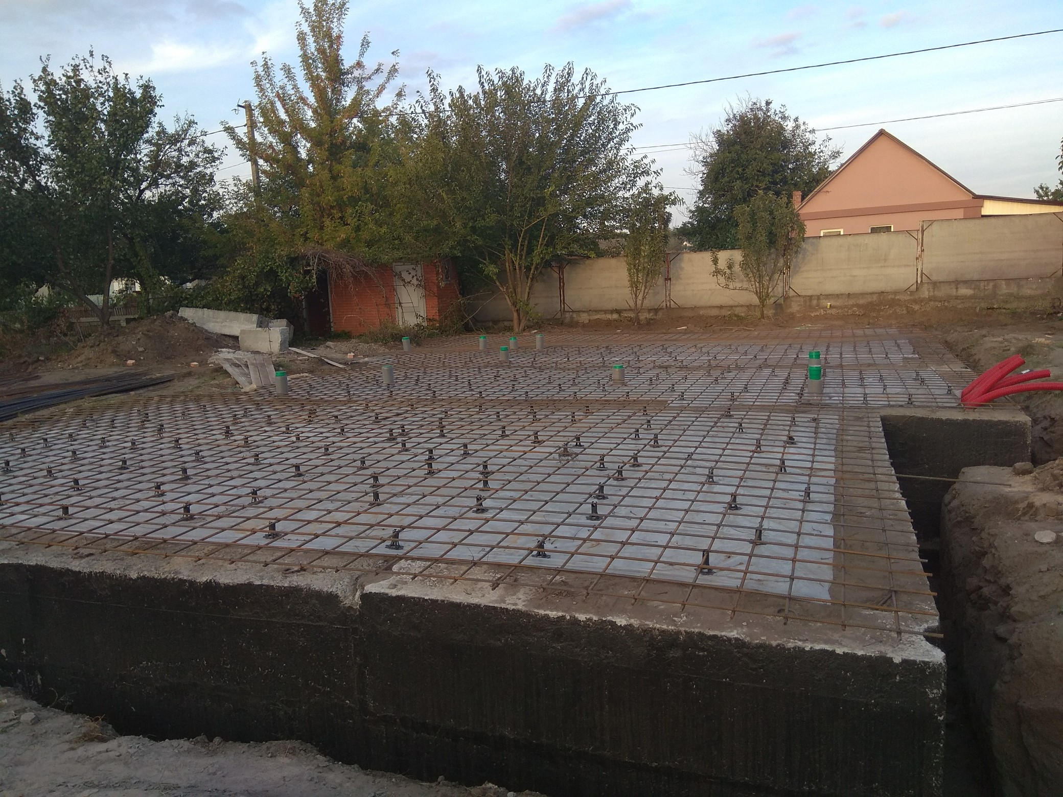

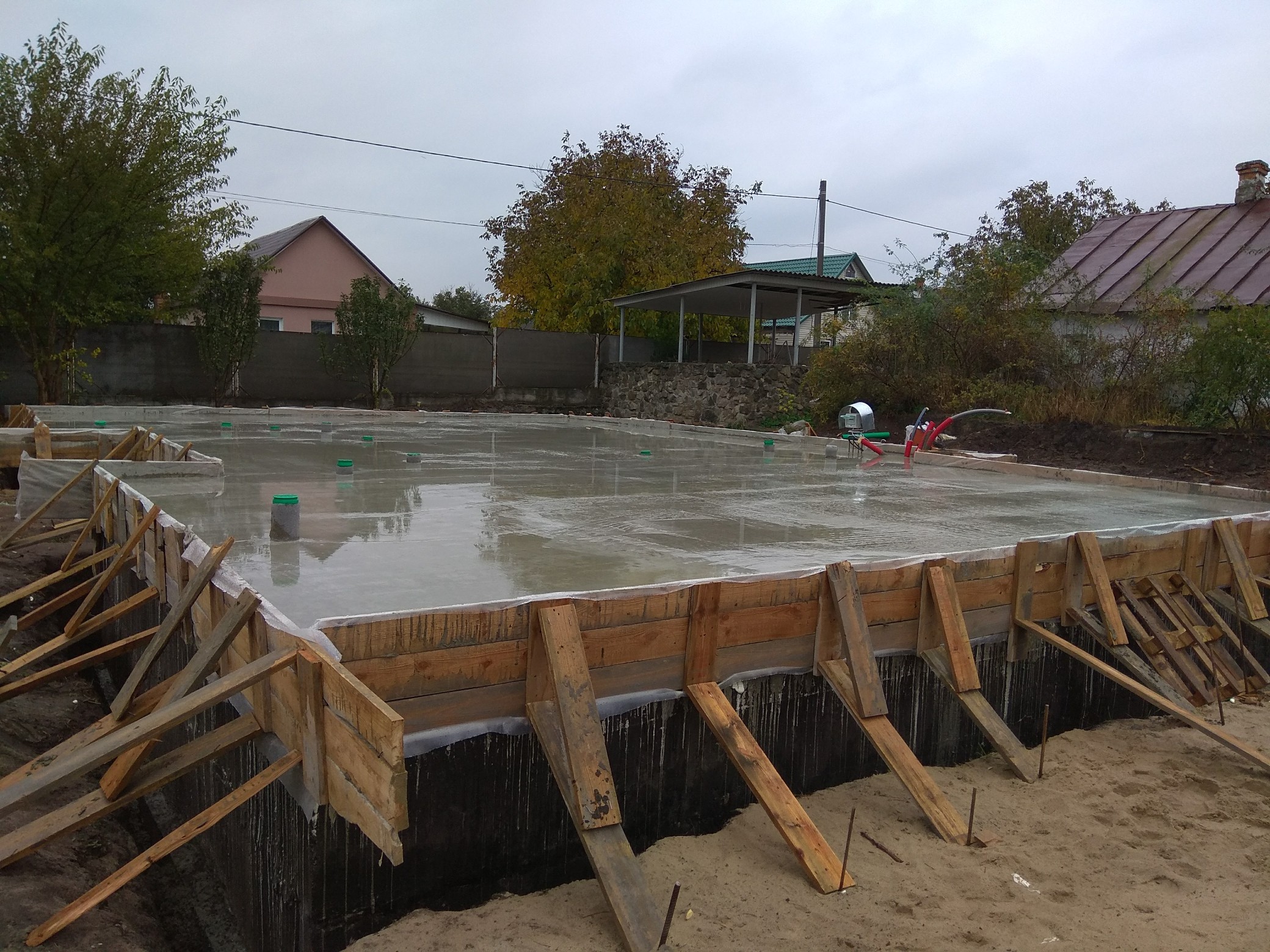

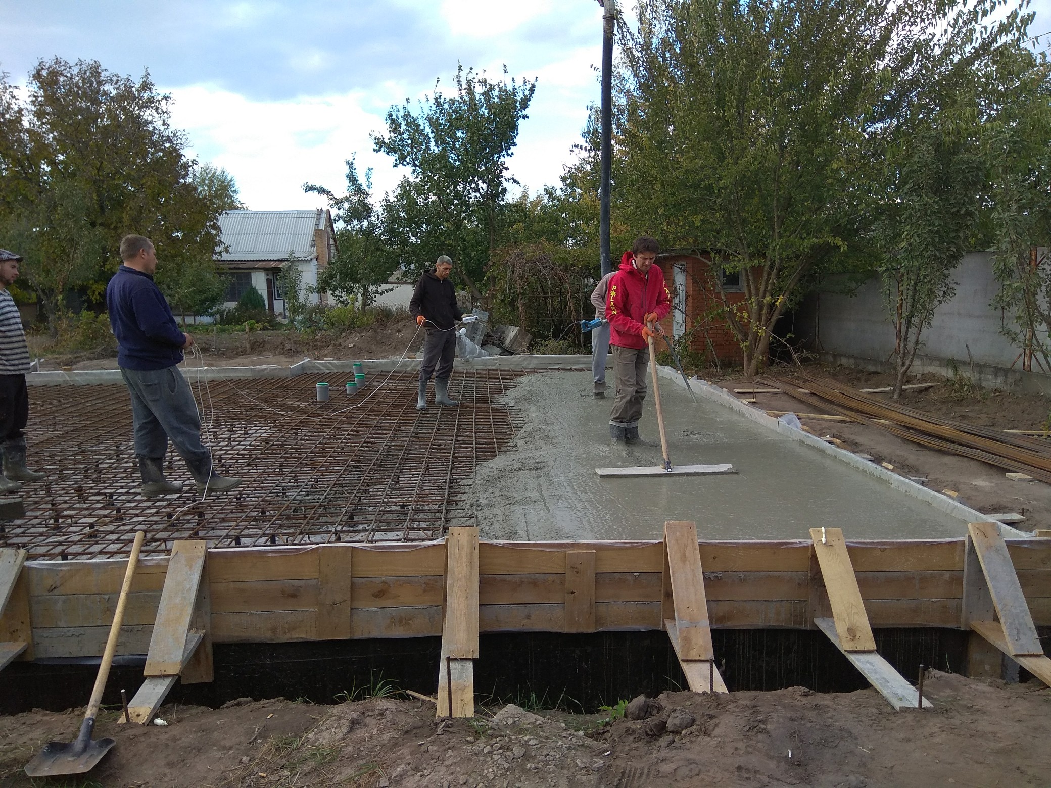

Наконец можно было приступать к плите пола. К моменту ввода коммуникаций была растелена гидроизоляция в виде пленки (на внутренних лентах ФБС пленка не постелена для сцепления плиты с лентой), и уложена нижняя сетка арматуры (12*200*200):

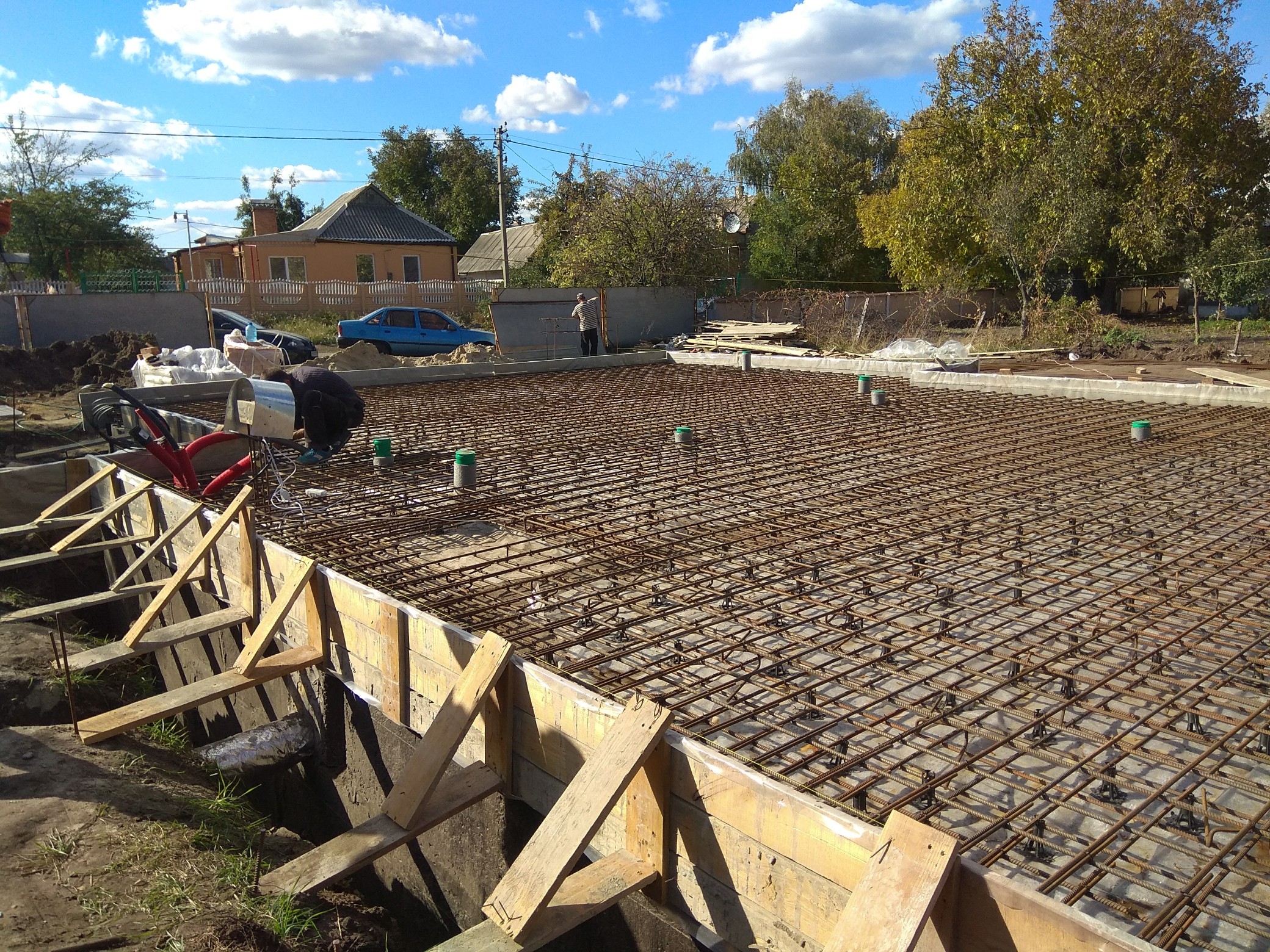

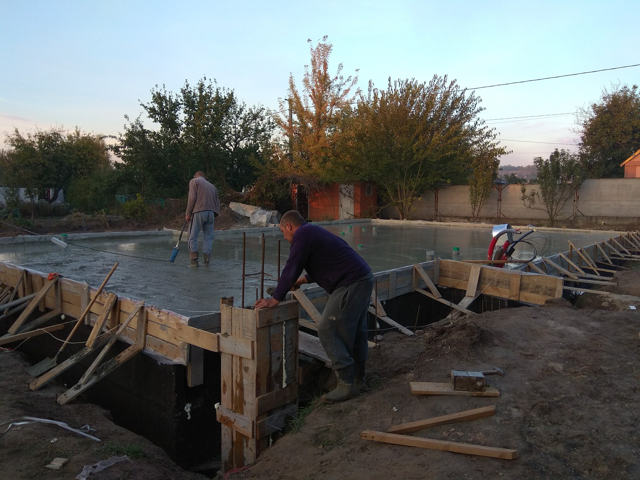

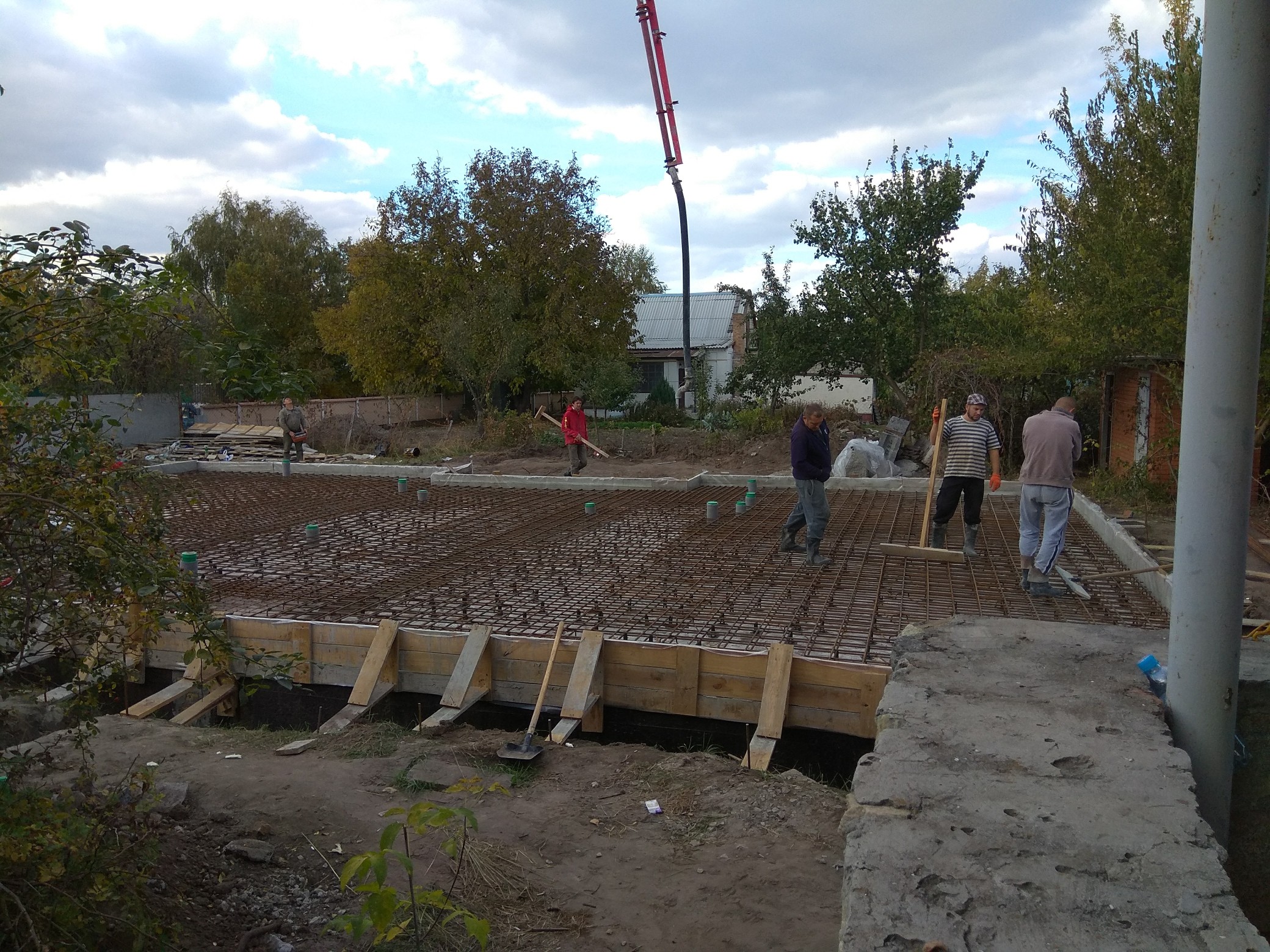

Затем выставлялась опалубка на высоту +-250 мм (толщина плиты 200 мм), на "жабках" собирался верхний слой арматуры (12*200*200 с локальными усилениями):
Нижняя сетка на фиксаторах, арматура связывалась между собой через 1 пересечение. Опалубка снаружи уперта просто в землю, на одной стороне ее при заливке выдавило, так что стоит обращать на это особое внимание, как и на запенивание щелей между блоками и опалубкой - это надо делать на за 30 минут до того, как приедет миксер, а заранее.

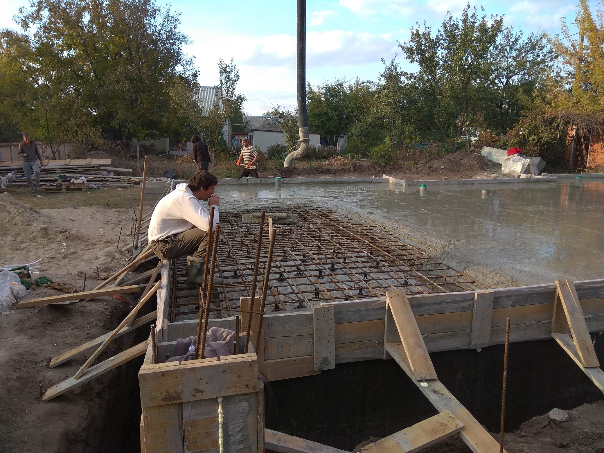

Заливали опять в субботу, начали в 15-00, закончили в 18-00 - 33 м3, 4 миксера. Опять с насосом, вибрацией, рейкой. Пытались уровень проверять по лазерному нивелиру (чтобы не бить направляющие или еще что-то) - в итоге получилось не очень - до 15 мм перепад по плите:
Было уже достаточно прохладно (ночью меньше +10), поэтому не укрывали. Утром прошел дождь, так что состоянии плиты на утро было такое:
В течении нескольких дней перед работой и после заезжал и поливал плиту по максимуму - так, чтобы стояли лужи. Опалубку сняли через 5 дней:
Видно результаты плохо выставленной опалубки - сопли по краям плиты. Проблема решилась болгаркой с алмазным кругом
[ATTACH]598597[/ATTACH]
Добрый день! и что ABB (ввод) опломбируют??
