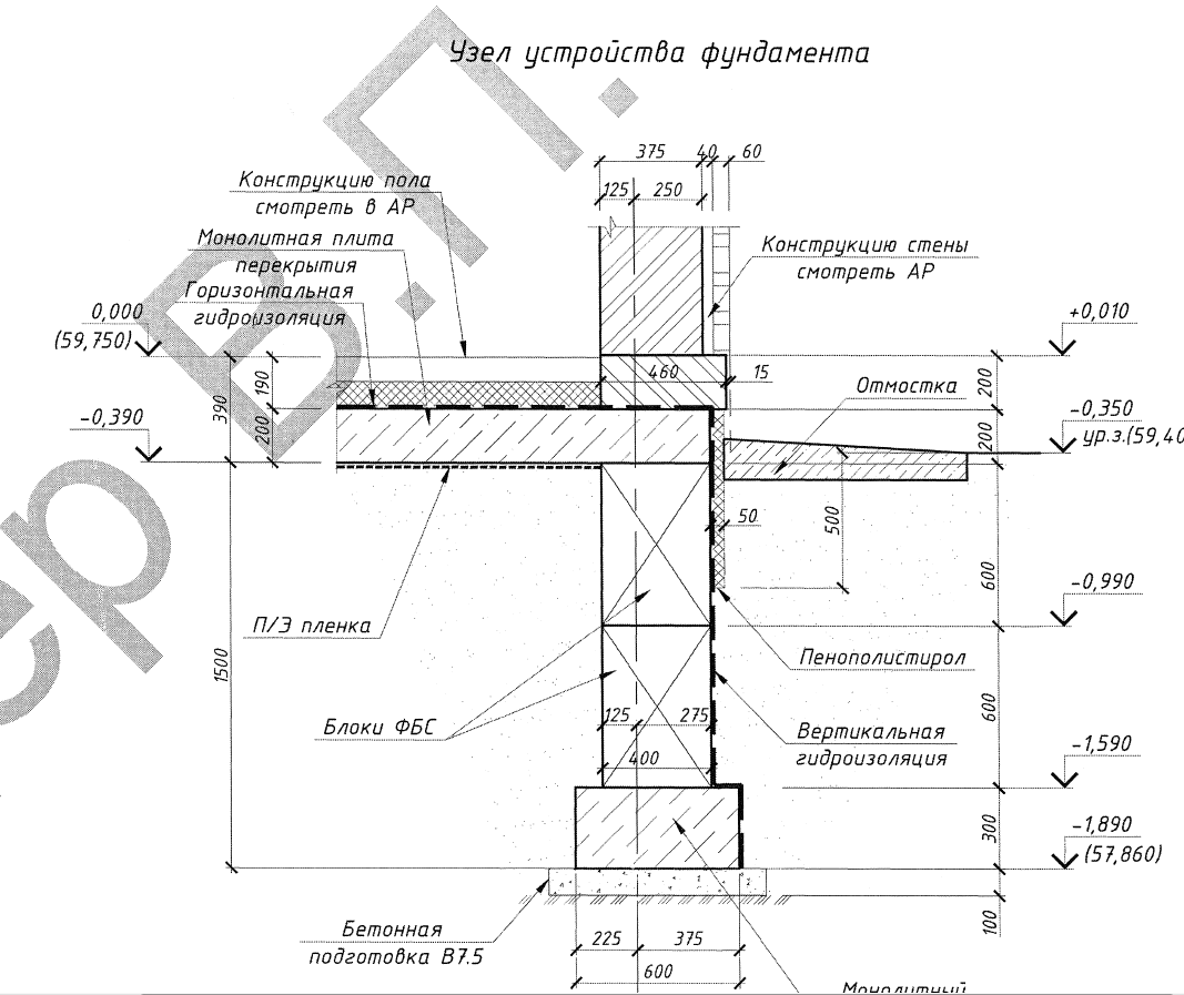

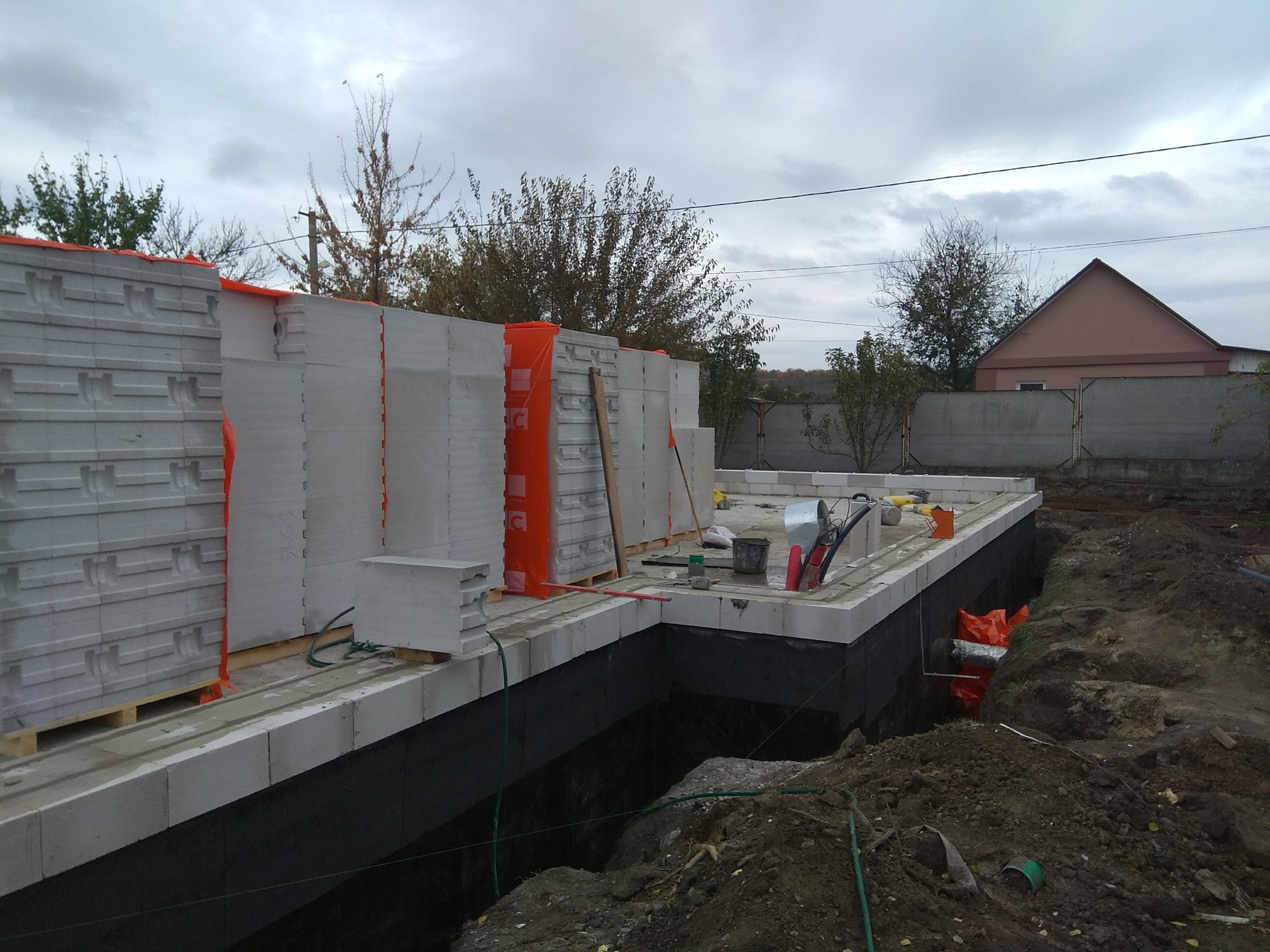

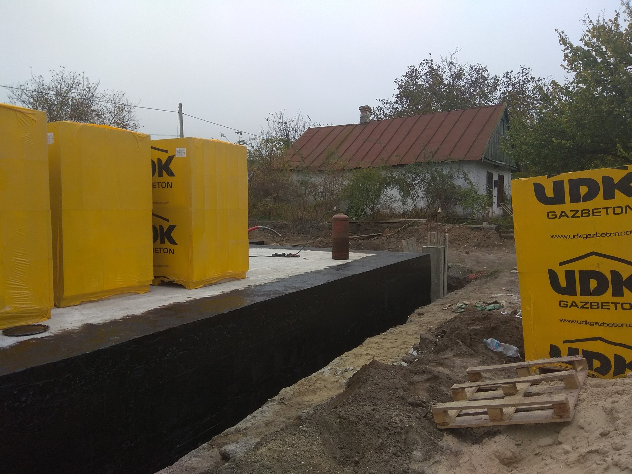

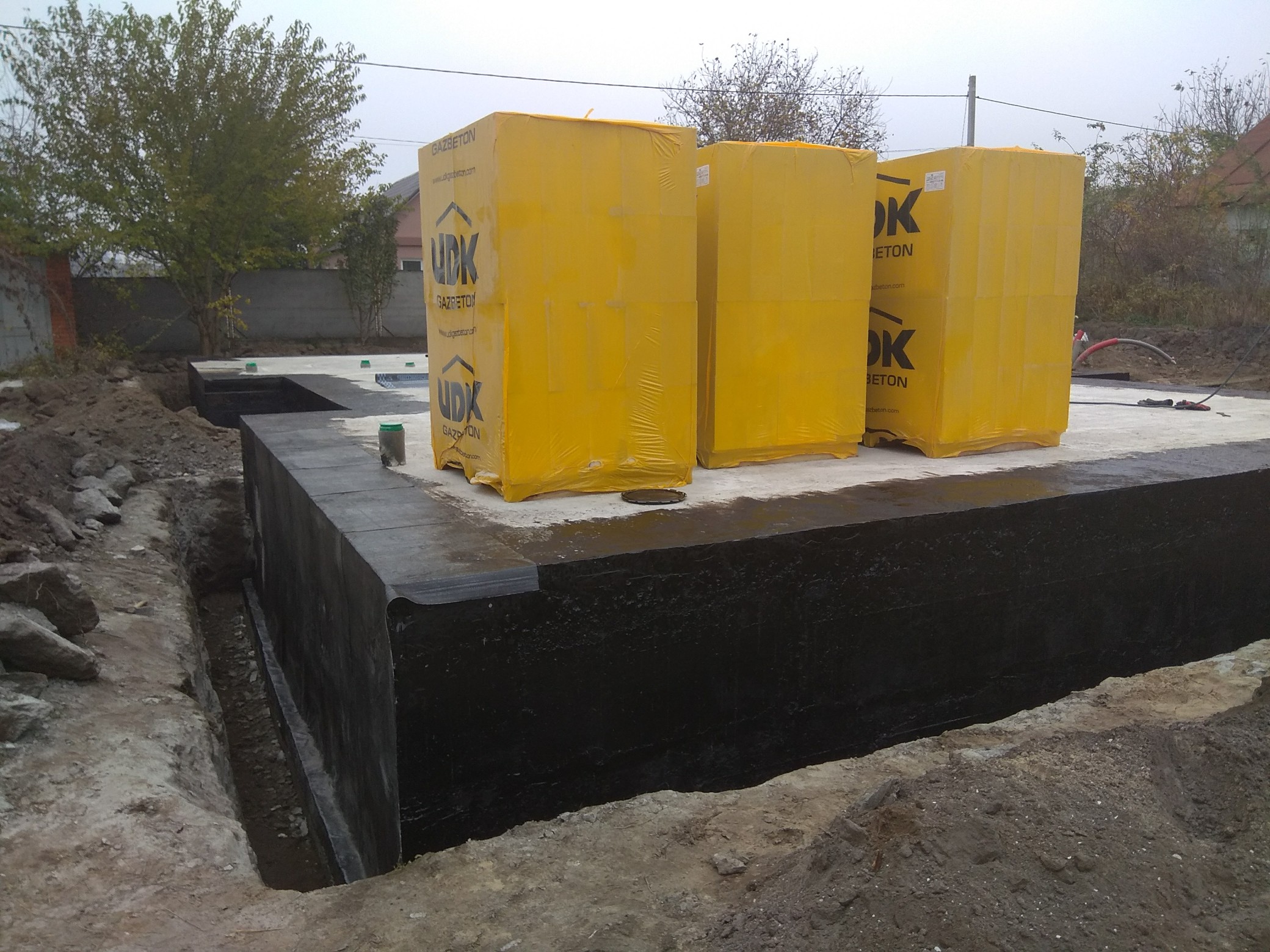

Наконец к концу октября подошел черед стен. Сначала необходимо было выполнить гидроизоляцию фундамента. Боковая поверхность блоков ФБС и плиты вскрывалась битумной мастикой, затем наплавлялся вертикальный лист еврорубероида (ЭПП Биполь) - до низа ФБС. Я хотел завести его на боковую сторону монолитной ленты - так было бы правильнее - но для этого пришлось бы расширять траншею. Забил с учетом того, что и так гидроизоляция с моими грунтами - глубокая перестраховка, бетон на ленте заводской, 50 мм защитного слоя выдержано.
Далее наплавлялся горизонтальный лист еврорубероида ЭКП Биполь (с посыпкой) так, чтобы 0.5 метра заходило под стену, а 0.5 метра - вниз. Из-за корявых рук этот лист пошел складками, и я разрешил на вертикальных поверхностях делал разрезы, чтобы легче было наплавить (видно на фотографиях).
Таким образом, получился под стеной и на цоколе двойной (а то и тройной, если считать мастику) слой гидроизоляции.

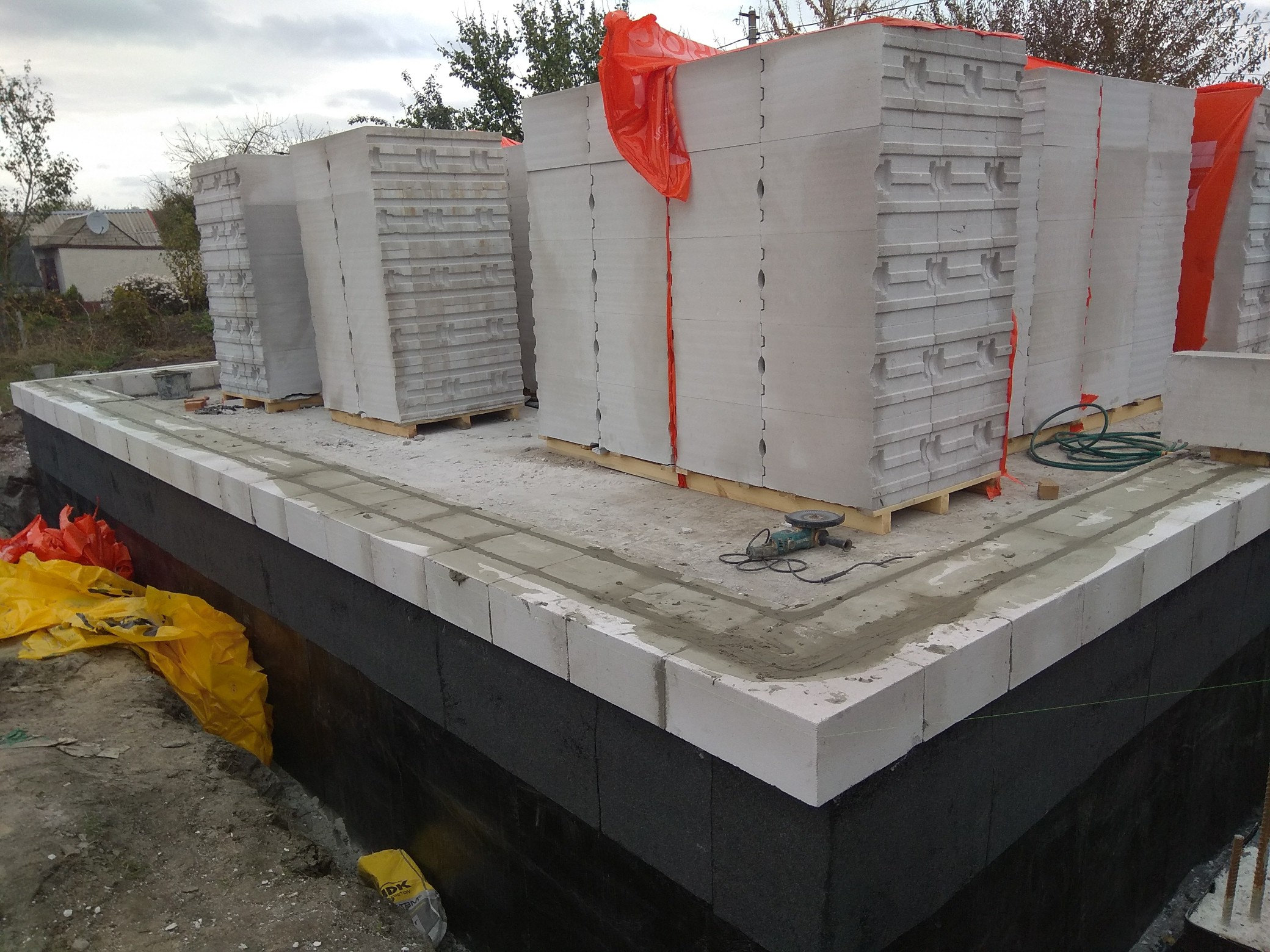

В проекте узел цоколя один из самых спорных - хотя это именно я настоял на таком решении (увидел в одном из альбомов производителей газобетона). Дело в том, что я хотел облицовочный кирпич, который надо было на что-то опирать. Изначально проектант предложил "гнать" стенку из рядового кирпича прямо с ленты фундамента (прижимная стенка). Мне такая идея категорически не понравилась а) кирпич в земле б) затраты на эту стенку - поэтому я предложил выдвинуть первый блок газобетона наружу и опирать кирпич на него:
Провел расчет - посчитал растягивающие напряжения в нижнем блоке от момента - в пределах допуска. При проработке чертежей перед началом стройки решил выдвигать блок от стены не на 85, а на 105 мм (свес над фундаментом - 80 мм расчетных- по факту получится по другому).
На нижний блок (широкий) решил брать максимально крепкий блок - взял D400 В2.5 от UDK. Привезли манипулятором, выгрузили на плите. Длина блока должна была быть 480 мм, поэтому пришлось отрезать 120 мм от каждого блока и ставить перпендикулярно стене. Строители потом ругались - чего не купил блок шириной 500 мм, его бы не пришлось резать. После установки 1 ряда он был проармирован двумя нитками 8

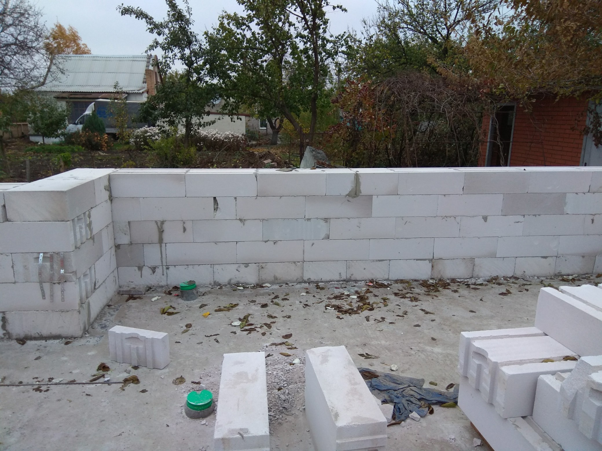

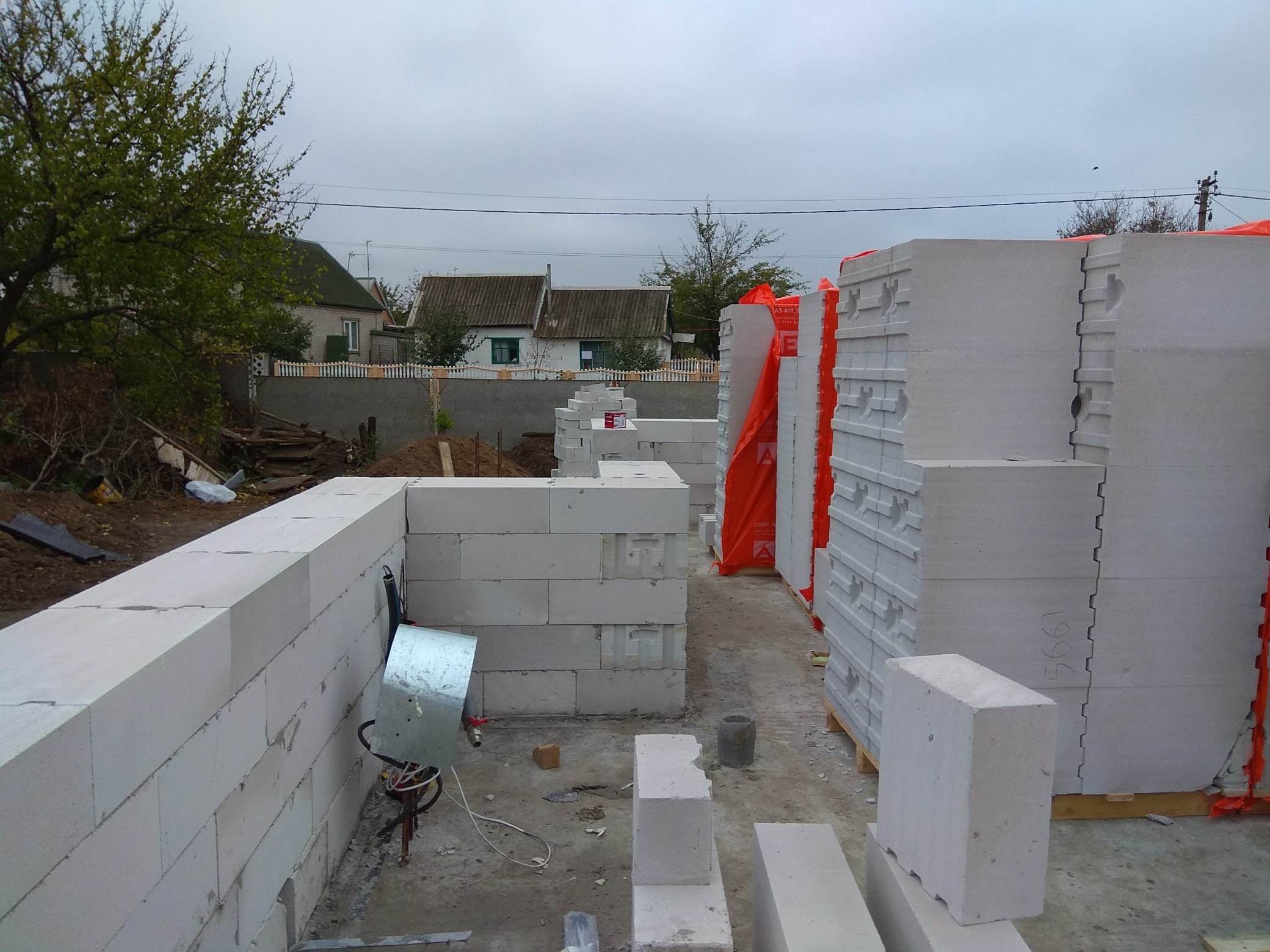

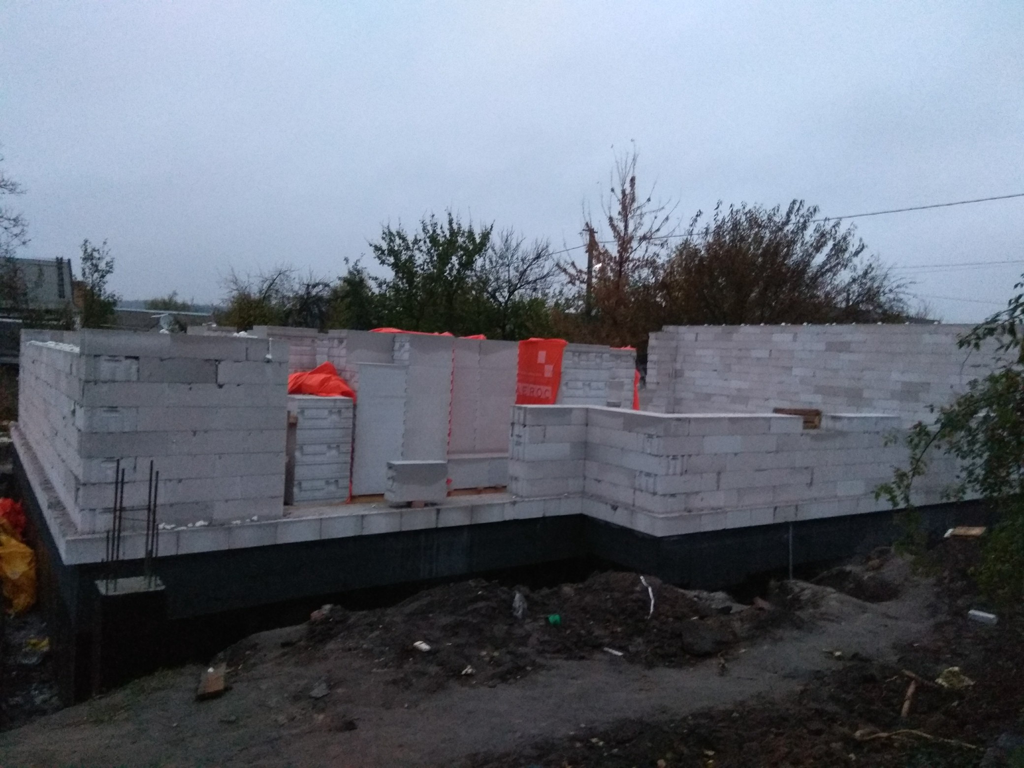

Для основных стен привезли блок Aeroc D300 375 мм В2.0 паз-гребень. Разгружали краном, так как было 22 паллеты. Для укладки блоков заказал каретку - строители отказались работать с ней, так как при укладке клея через каретку масса клея проваливается в карман блока
В итоге наносили шпателем, качество получалось не очень.

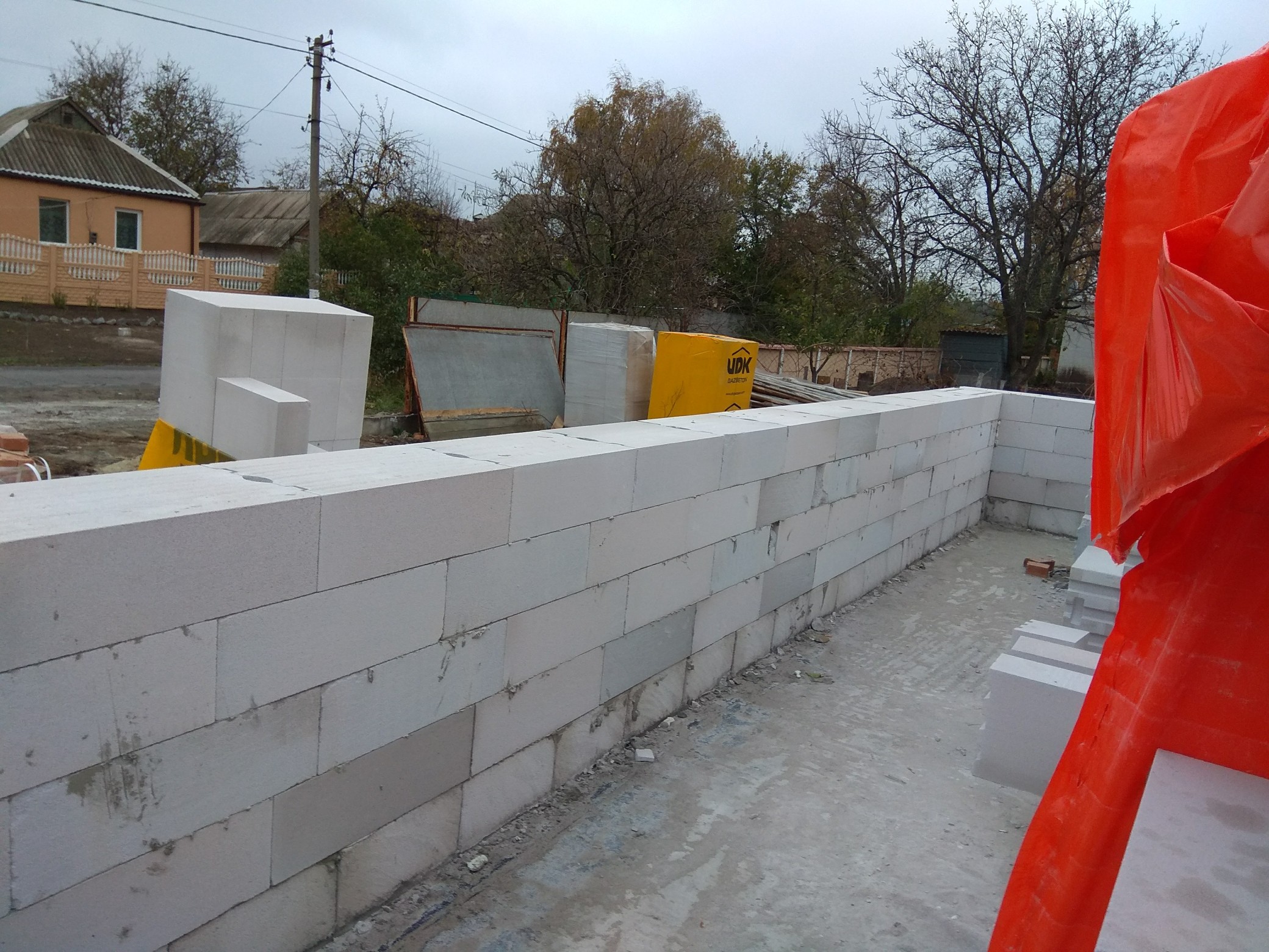

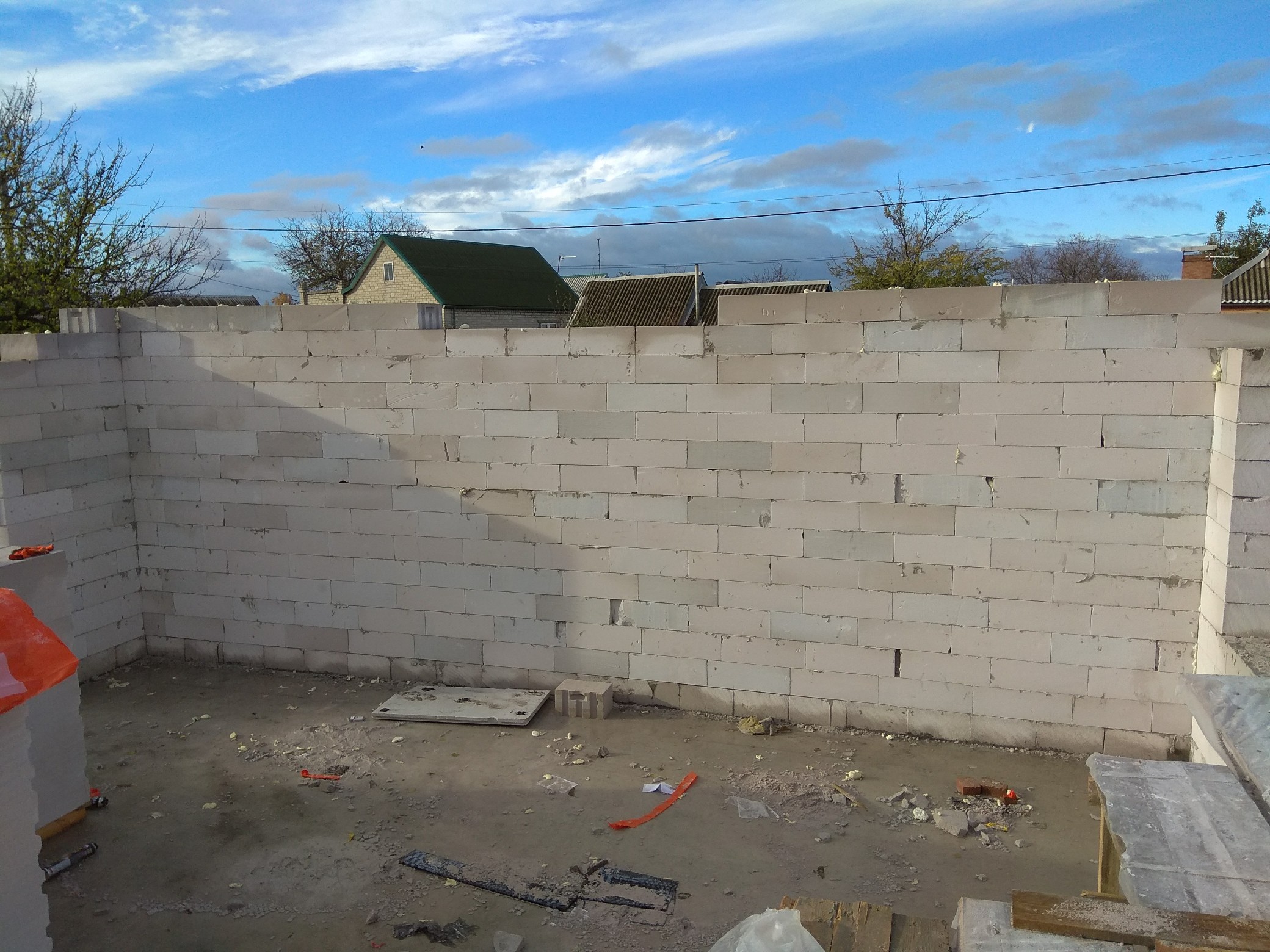

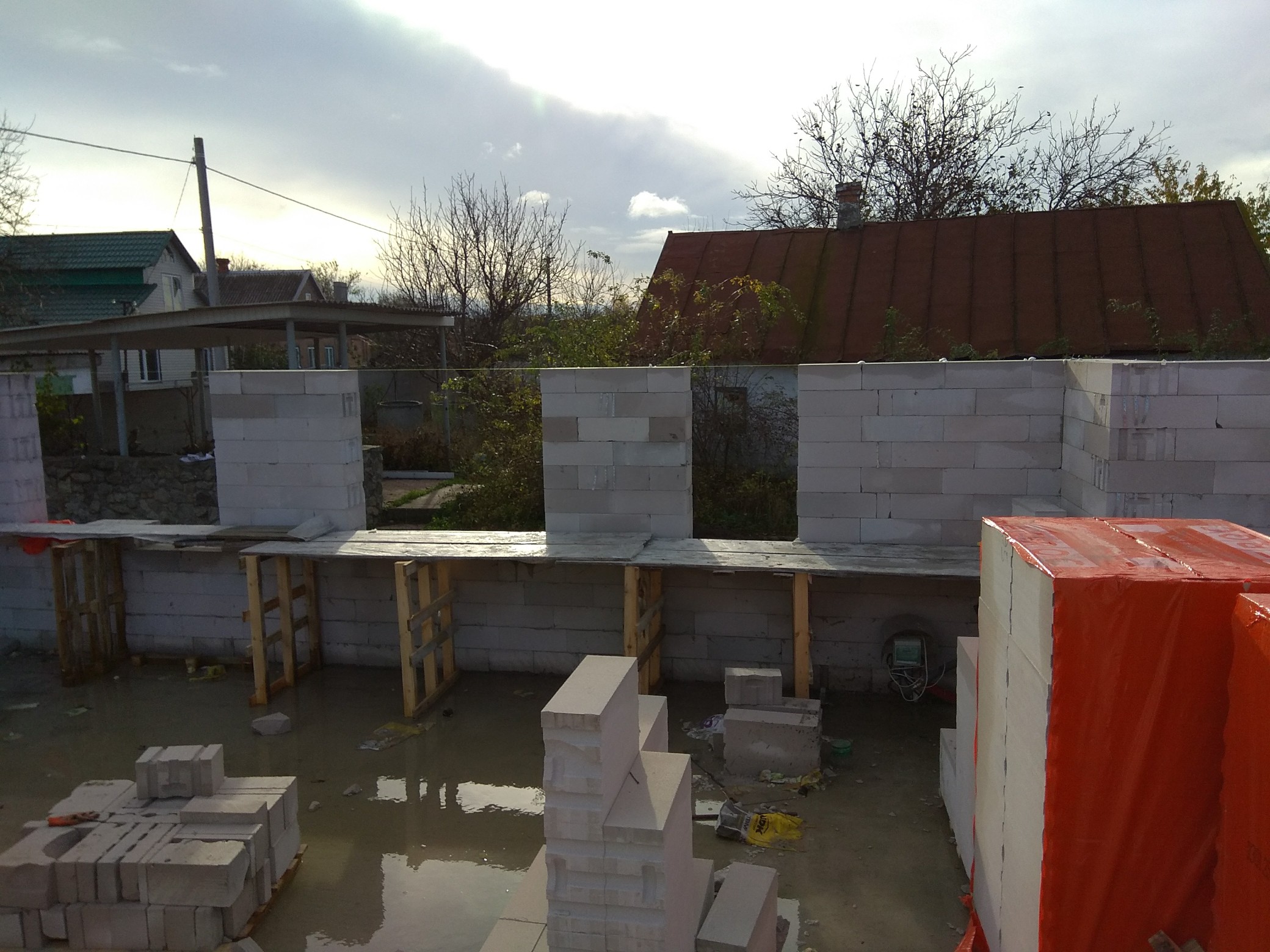

При планировании стен я выполнил на компьютере полную раскладку блоков - подбирал так, чтобы была достаточная перевязка, не было коротких доборов, чтобы к окнам приходили блоки достаточной ширины и т.п. Жизнь как всегда внесла свои коррективы - строители отказались работать по раскладке - "это ж надо смотреть чертежи". Из-за этого первый ряд (цокольный) был уложен без учета моей раскладки, и встречаются вот такие места:
В принципе, на первом ряду отсутствие перевязок насчитал не более 6-8 штук, махнул рукой и забил. Дальше настаивал на работе с раскладкой - более-менее получалось, но была проблема еще в том, что на площадке менялись люди - мог один каменщик (которого я уже проинструктировал) уехать на другой объект, а приехать новый, и узнавал я об этом только вечером, когда заезжал смотреть, что успели сделать.
Вертикальный шов не заполняли клеем, а запенивали (Tytan Proffesional для газоблока) - оба вертикальных паза - создает хоть какую-то адгезию и исключает продувание по вертикальным швам. На 48 м3 газобетона ушло около 12 баллонов (*180 грн).

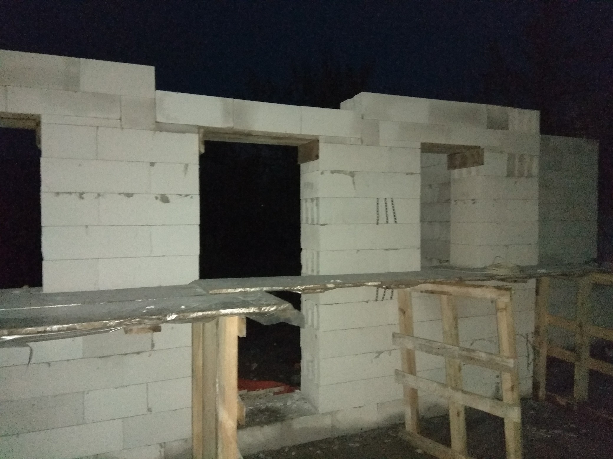

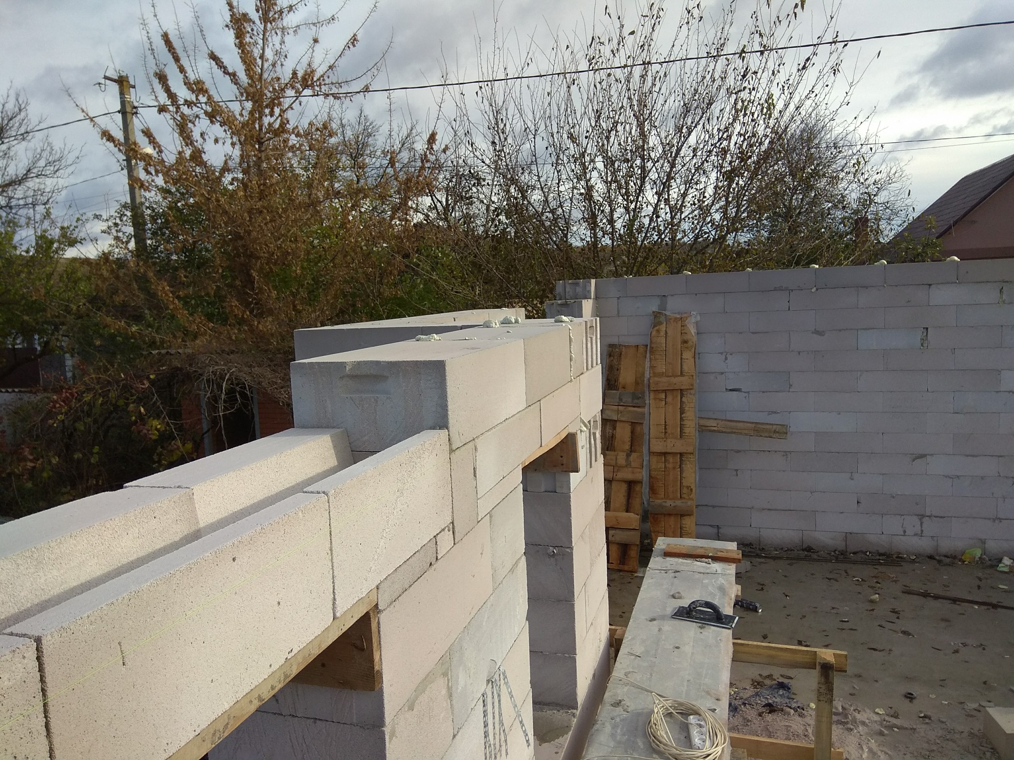

Первым закрывался проем над входной дверью. Выбрал дверь "Страж" из серии Proof - уличные, теплые, стальные, по вменяемой цене, + участвуют в Iq energy. Под их размер и подбирал проем - высота 2050. Поэтому пришлось делать доборку в 50 мм:

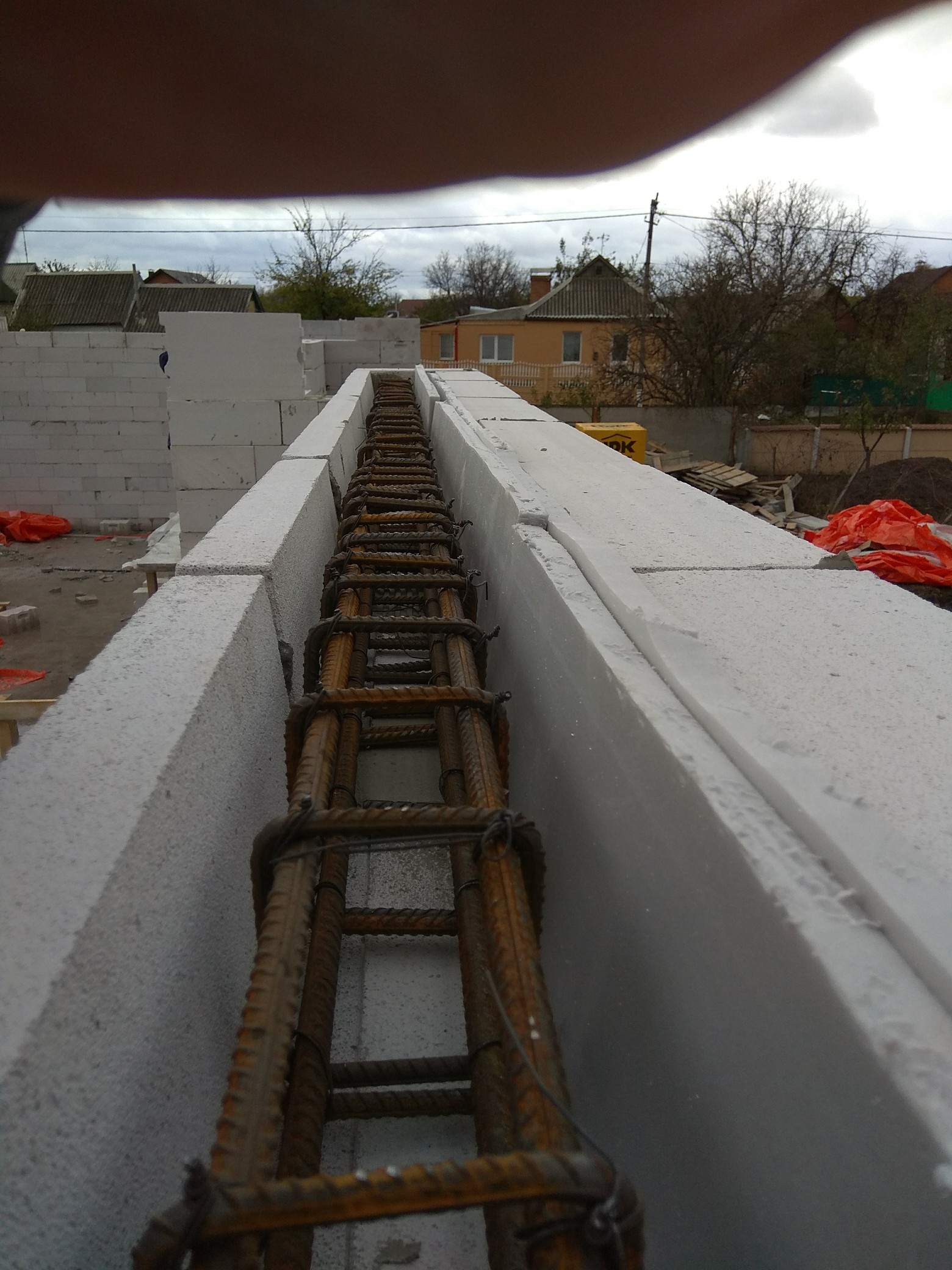

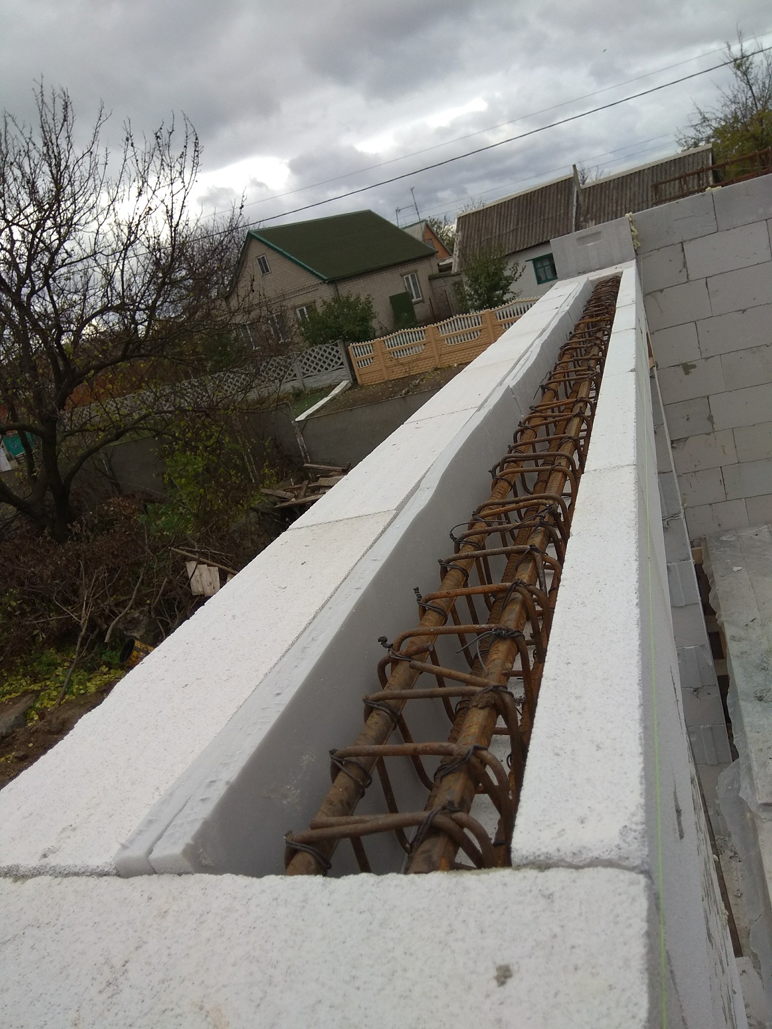

Все перемычки делал в U блоках от UDK - привезли поштучно. Внутрь вкладывался ЭППС (я покупал Технониколь у дилера со скидкой) 2*20 мм, арматурный каркас из 12 арматуры (2 нитки сверху и 2 снизу), заливался самомесным бетоном:
Шаг хомутов был в опорных зонах 70 мм, в остальных 150 мм. Строители очень ругались, "но пришлось есть кактус".
[ATTACH]598743[/ATTACH]
увидел, что монолитная плита имеет гидроизоляцию и сверху (правильно) и снизу.
Получается ей сохнуть некуда
Ну как бы да. Я сверху не закатывал пока рубероид -решил, что затопчут, пока дойдут до пола. Поэтому она успеет высохнуть. Там, правда, был бассейн последние 3 месяца, чтобы полноценно высохло, нужна крыша. Но по весне, думаю, будет 1 месяц с крышей, но без пола.
Ну и бетон должен не сохнуть, а преобразовывать воду. Станет крепче. Я делал кубики - чрез месяц раздавил в лаборатории - было М300 (заказывал М350). Молоток отскакивает. Думаю, с учетом постоянного увлажнения к весне будет М350 точно
а что будет потом? когда папиллярная влага пойдет от фундамента?
В грунте влаги нет - песок, угв 6 метров. Сверху плиты будет сплошная изоляция. В стены влага не должна попасть. Бетон плиты w8- ему нужен напор, чтобы он пропускал воду, а так подсоса через него не будет

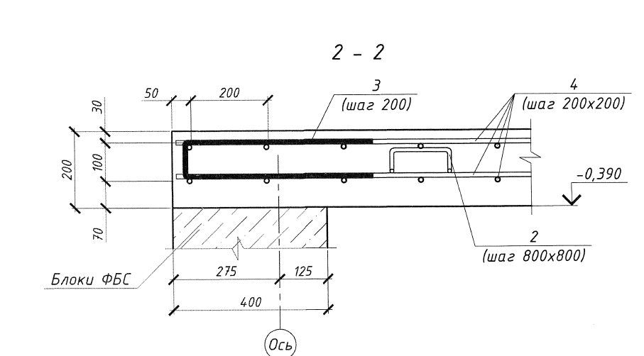

Арматура вовнутрь хомута это по проекту??
а) по проекту
б) а как еще может быть? Ну вот например goo.gl/images/RwjWaC
Я других вариантов не видел
P.S. Наконец добавил себе аватарку (съездил и нашел ракурс, с которого все влазит в кадр). Теперь видно, что есть на текущий момент
Оригинальный вопрос...Полагаете правильным, когда рабочая арматура снаружи хомутов? Видел такое пару раз в колхозстрое.Но хвастаться таким не стоит...
Я не сказал, что это не верно и не говорил, что у меня арматура повязана наружу хомута. Я сам вязал арматуру: фундамент, перемычки, армопояс во внутрь, а вот на гараж нанимал строителей и они мне на одну сторону (пока меня не было) повязали наружу. Мне даже не приходило в голову что ее можно по-другому (наружу) ведь во внутрь быстрее и удобнее. Была долгая дискуссия, споры в итоге остальные 3 стороны во внутрь. На то время аргументов (СНиП, проекта) у меня не было вот я и задал интересный мне вопрос как указанно в проекте или указанно вообще.

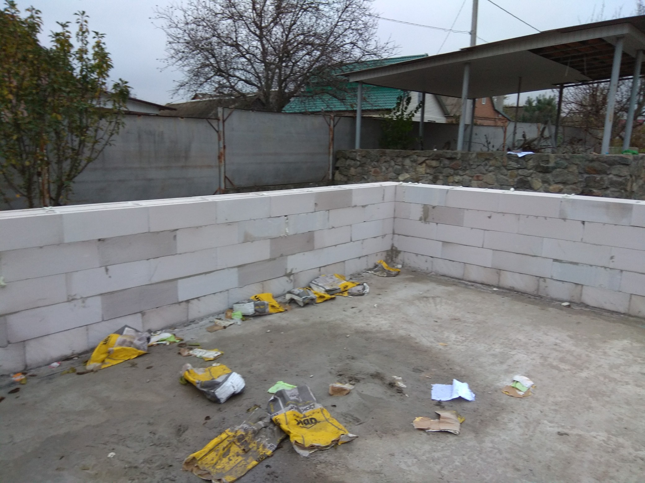

Да, мусор большая проблема. У меня пока бОльшая проблема - это очистка пола. Засран пол возле стен, особенно возле внутренних кирпичных - приходится проходить молоком с зубилом и сбивать. Хотя если каждый вечер после кладки уделять этому 5 минут (пока раствор мягкий), то проблем бы не было

а выгнали 4 ряда, и в нижнем ряду 2 перевязки отсутствуют или добор 30 мм? Заставлять разбирать все 4 ряда? Штрафовать? Выгонять с площадки?
Если вы им (прорабу) донесли эту принципиальность, тот нужно быть принципиальным до конца - да выгонять, или пределывать за их счет! Если вы это "съели", то значит на самом деле это было и не так принципиально... и это правильно ;)

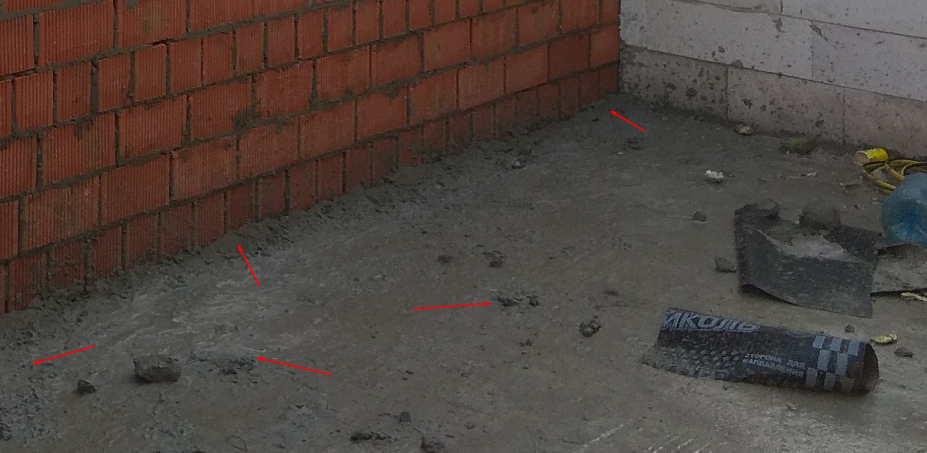

Утеплитель не ляжет нормально на бугры раствора. При заливке монолитных участков накапало бетона в одном месте - где то высотой 2-3 см наплыв. Что, тоже надо было не счищать?
Я тут уже сам морочился. Я как раз прочитал тему Виктора и решил, что тоже надо самому как-то участвовать в своей стройке. Зато сейчас у меня красиво и аккуратно. Собрал с отцом где-то 10-12 мешков мусора - куски раствора, бой кирпича, песок, и т.п.
Утеплитель прижмется зонтами, а стяжка сверху выровняет.
1) Зонты не хочу - не хочу дырявить гидроизоляцию, + у меня плита так густо армирована, что буду попадать все время в арматуру
2) ЭППС не прижмется (как мне кажется) - это с ватой получилось бы, а ЭППС надо или ломать, или резать
Вот нашел кусок на одной из фотографий:
Общее состояние на площадке тоже можно оценить
особый трэш конечно лучше посбивать и чуть зачистить.
Это традиция такая - оставлять уборку своим смежникам, приходящим на следующие работы, потому как по мере продвижения вглубь стройки, работы дороже:D он больше зарабатывает, пусть тот и чистит за нами.
А ЭППС насколько я помню желательно прикрепить, иначе вы на нем не поставите нормально маяки чистовой стяжки, все пососкакивает при заливке и опять будет кривая.
Есть вариант пропенить. Мне на цоколь наклеили на пену к рубероиду ЭППС - держится класно. Еще есть 25 кг битумной мастики №27 для крепления ЭППС к рубероиду - на цоколь на пошла, а для пола как вариант
Извините, голос тоненький с другой стороны по поводу кладки и подрезки... Существуют нормы на перевязку отклонения по вертикали, точность заливки бетона и тд. Если вдруг исполнитель вышел за пределы норм одно дело. если же заказчик хочет выдвинуть дополнительные требования по точности, он должен енто отаргументировать и отстимулировать. Но что меня умиляет в этих моментах, это то что на неважные и незначительные весчи обращается много внимания, а на серьёзные технологические и конструкционные моменты - ноль внимания!
Всё ИМХО.
Если Вы увидите какие-то моменты, которые не по нормам - говорите. Уже как бы поздно, конечно, но можно учесть при дальнейшем.
По перевязку - есть норма на перевязку блоков - не менее 0.4 от толщины блока, для 200 - 80 мм. В норме не сказано - что допускается для N% блоков не выполнять перевязку. То есть - перевязка должна быть всегда. Другой вопрос, что при достаточной несущей способности стены нагрузка перераспределится с узкого места, и все будет ок. Поэтому мою раскладку не считаю каким-то сверхтребованием. Я хотел получить красивую кладку, так, чтобы можно было ее использовать без облицовки какое то время. То есть швы не замазаны, подрезки не бегают по стене, а аккуратно сделаны в одном месте, возле окон нет мелких доборов и т.п. Все эти требования-рекомендации взяты у Глеба Гринфельда, думаю, знаете, кто это, если интересуетесь газобетоном (я с ним общался на ФХ). По факту не получилось - ну и бог с ним, на прочность влияет не сильно, эстетику - переживу. Не до жиру
