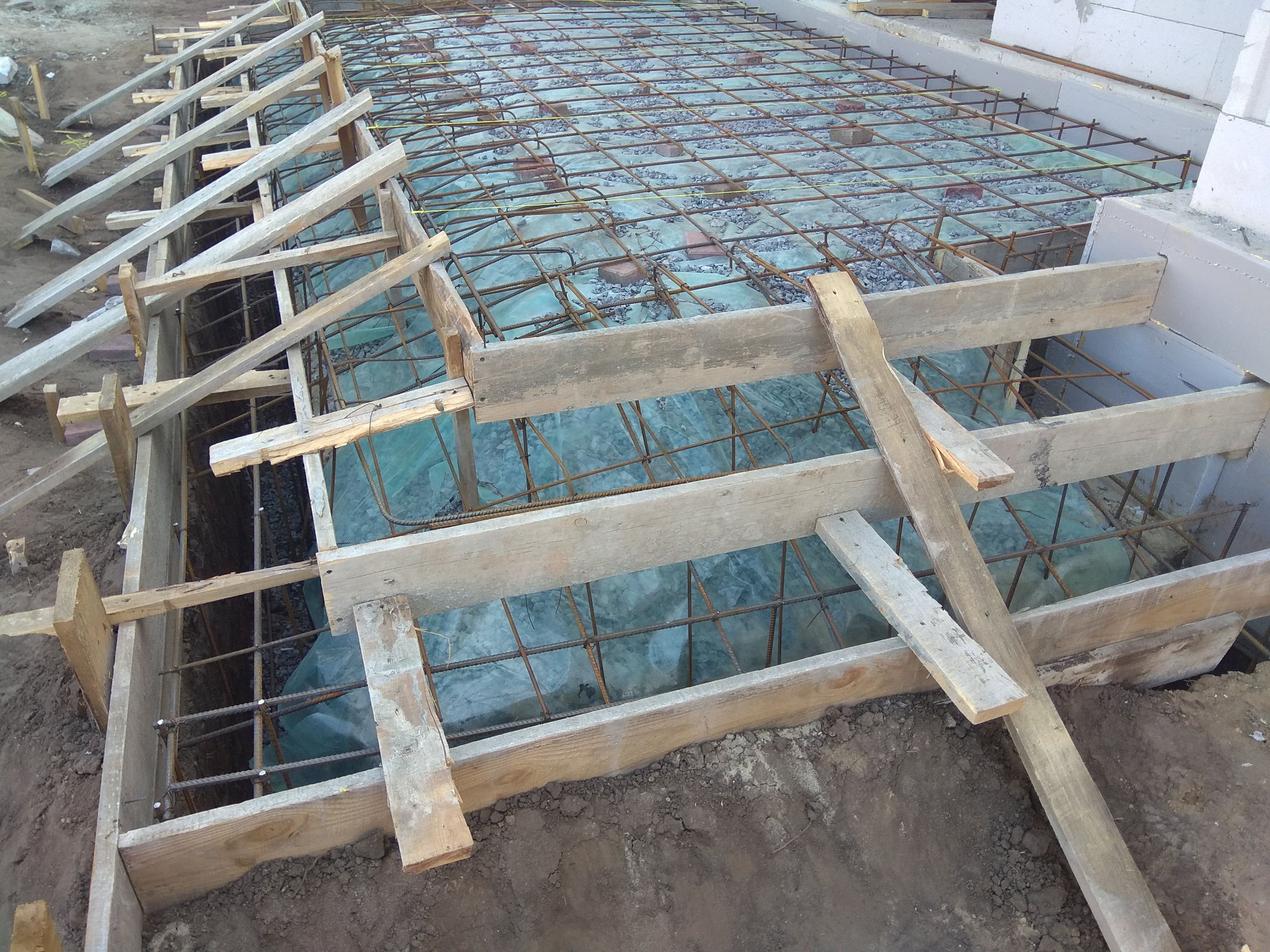

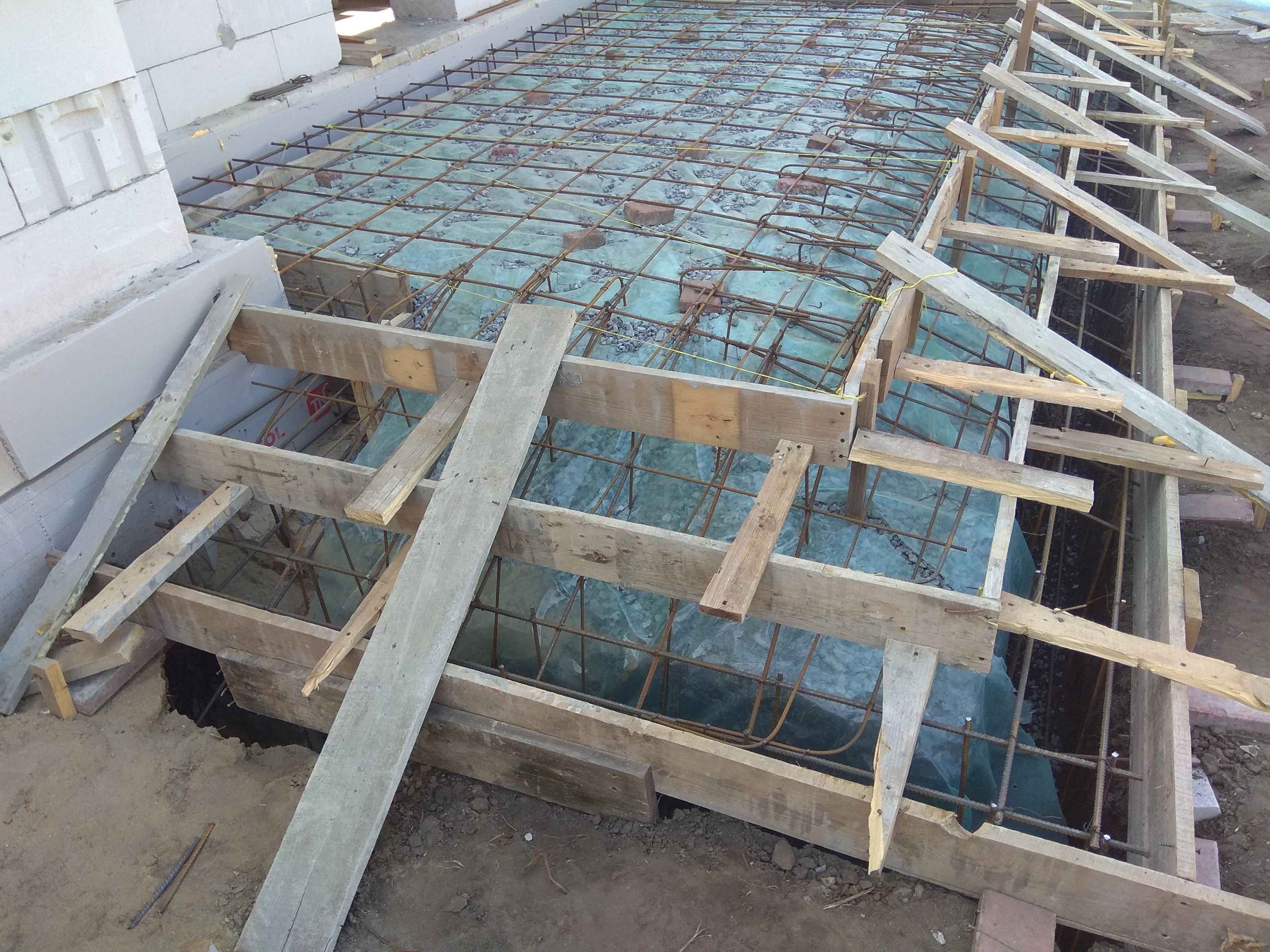

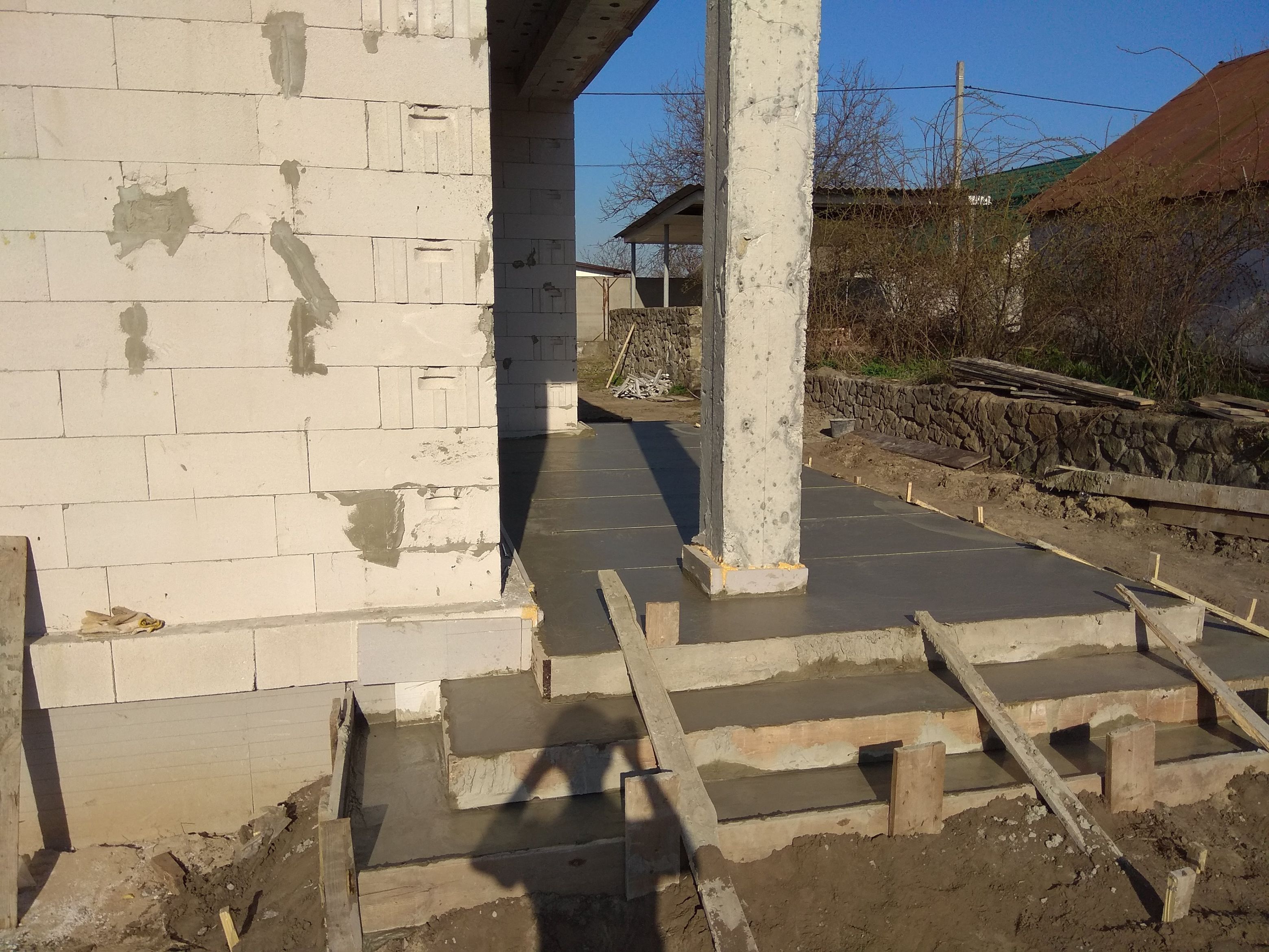

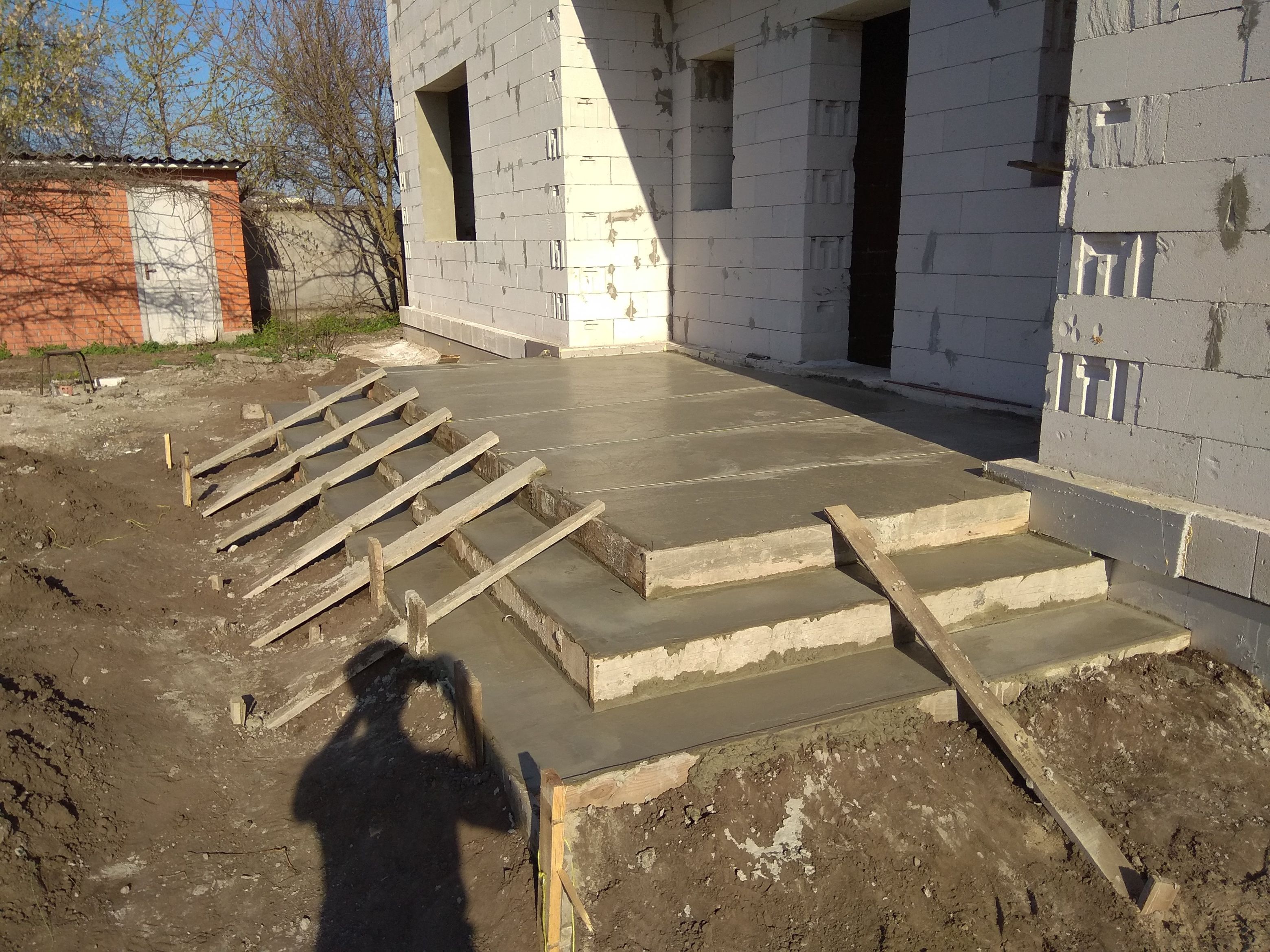

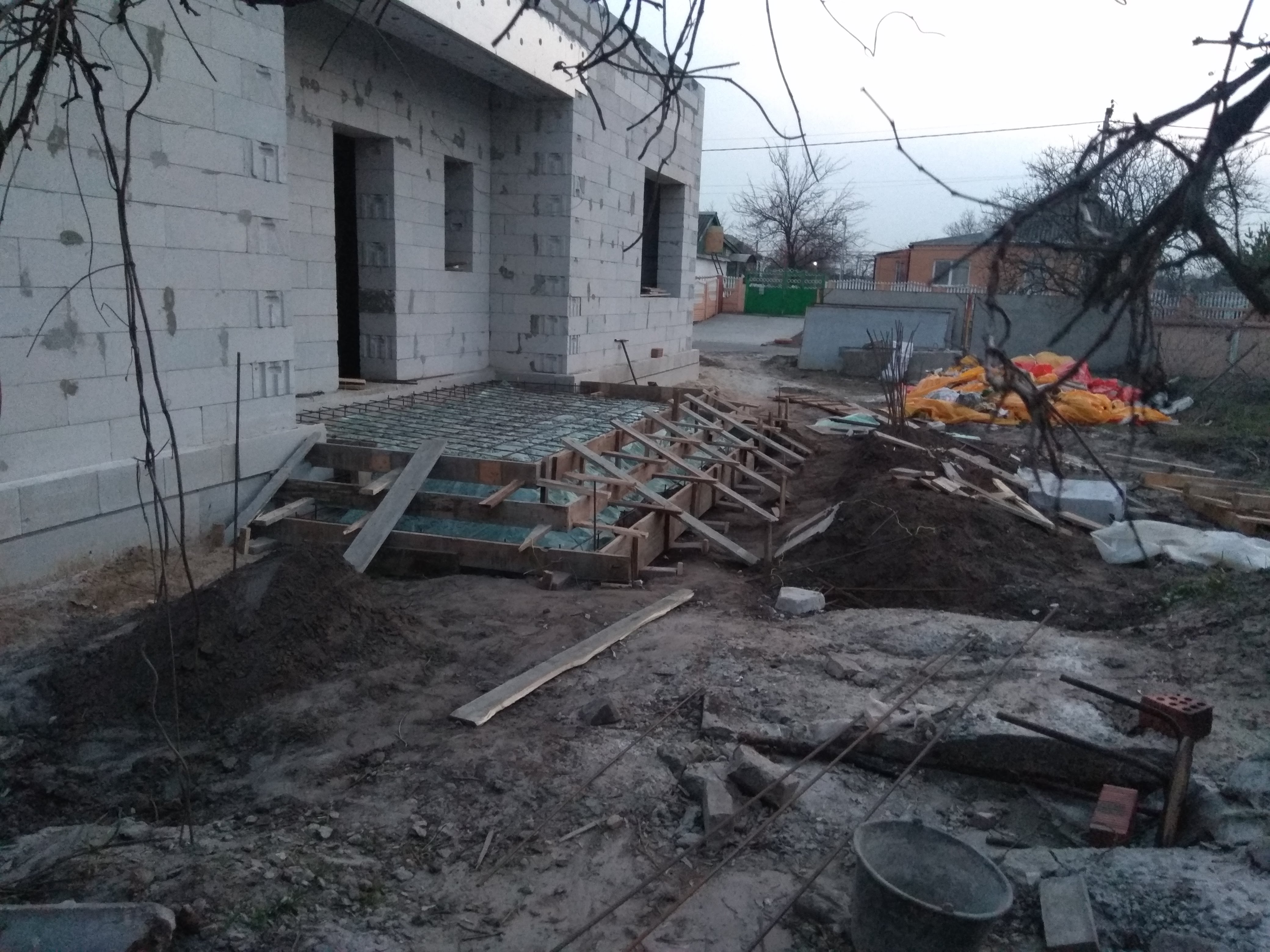

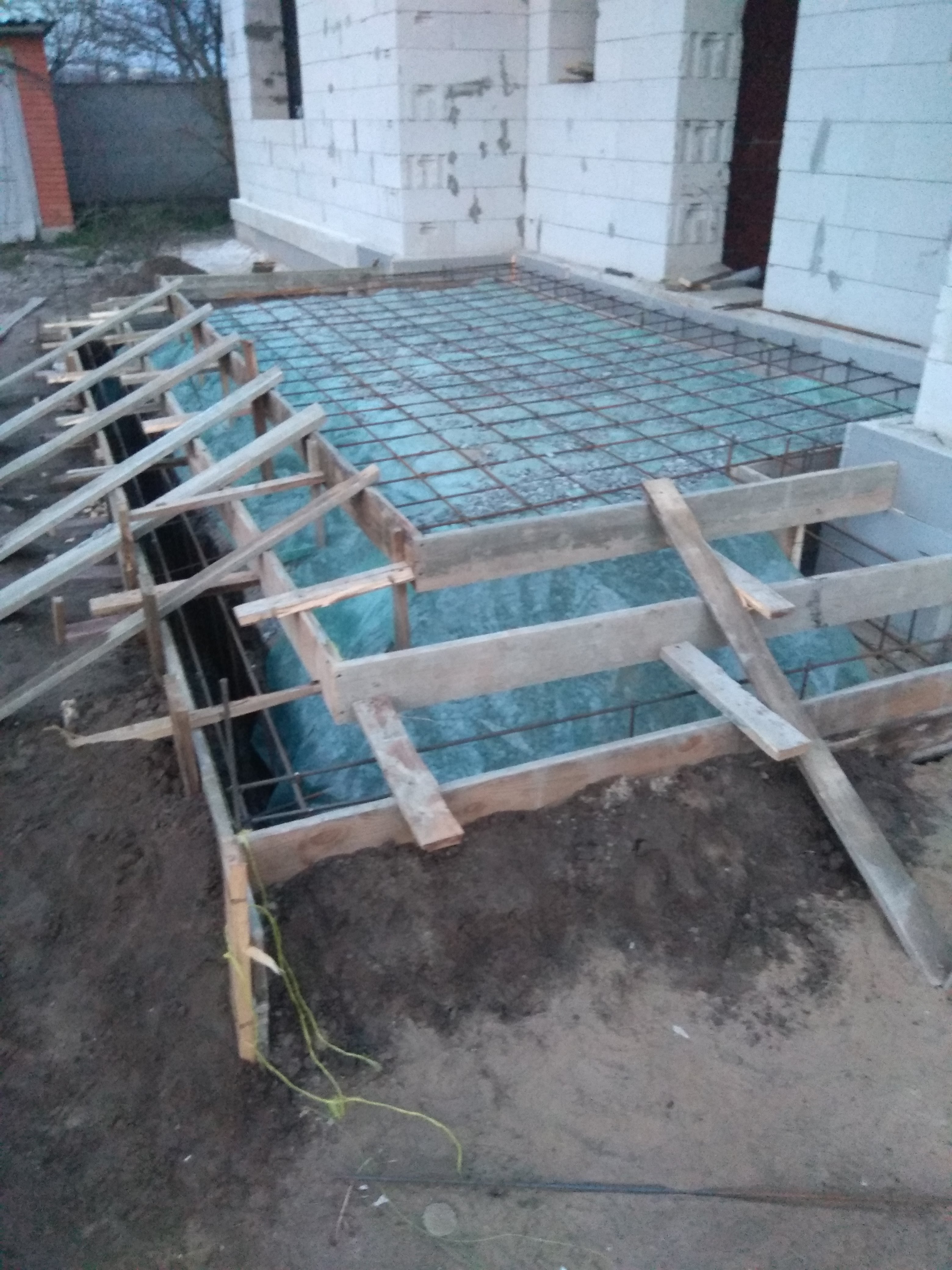

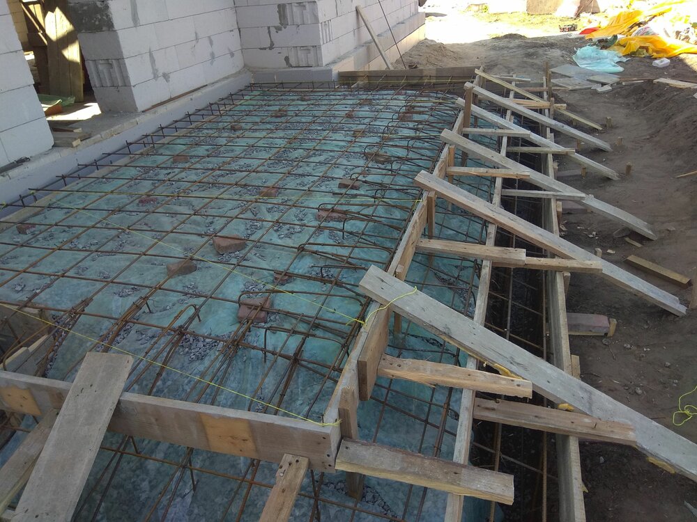

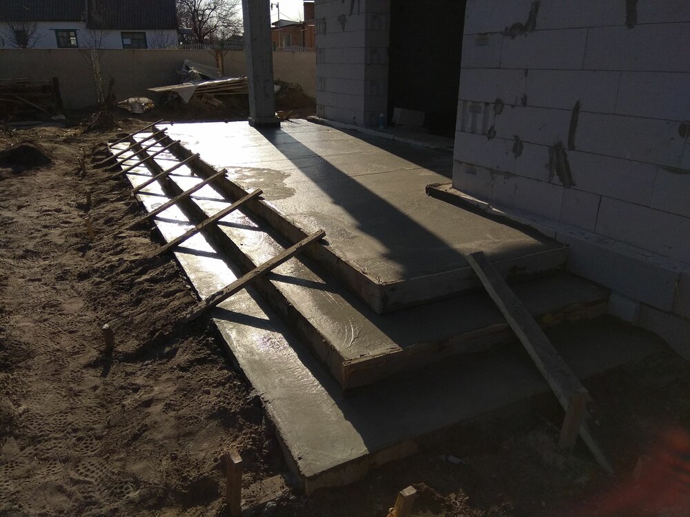

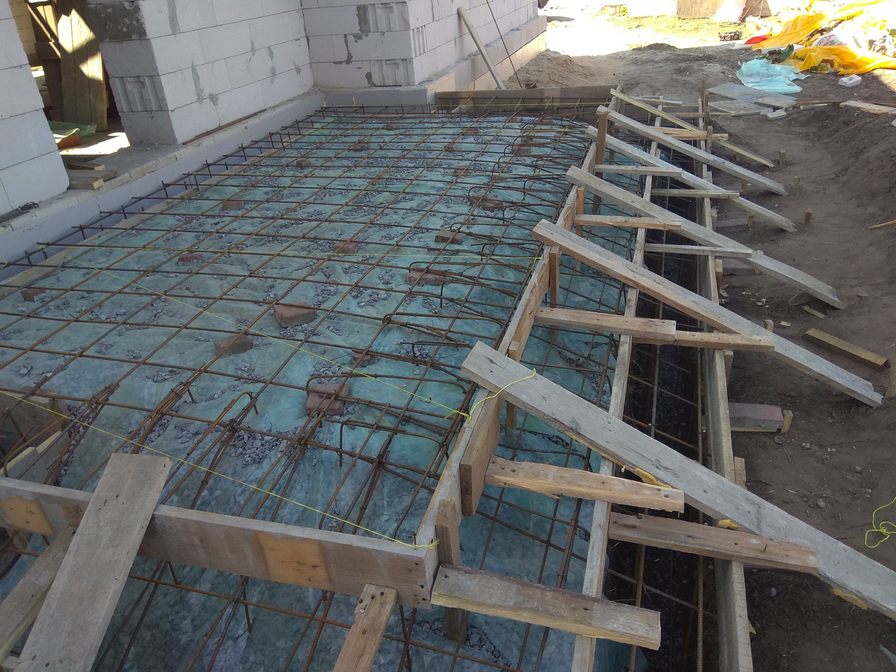

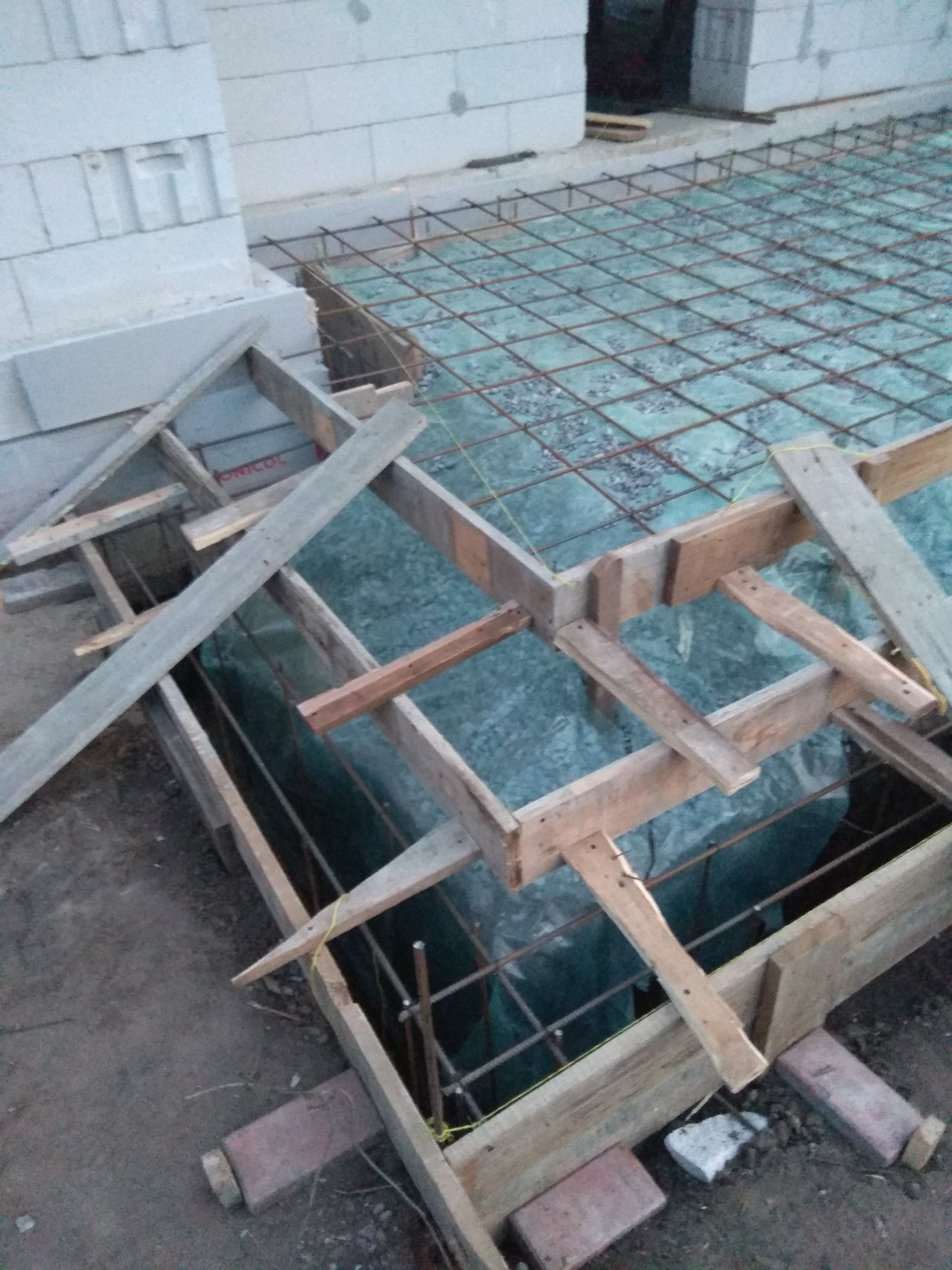

Идет подготовка к заливке крыльца-террасы. Вот почти готовое крыльцо:
Вертикальные стойки под верхней площадкой будут убирать в процессе заливки - со слов строителей - чтобы они не проходили через тело бетона. Армирование пока не закончено.

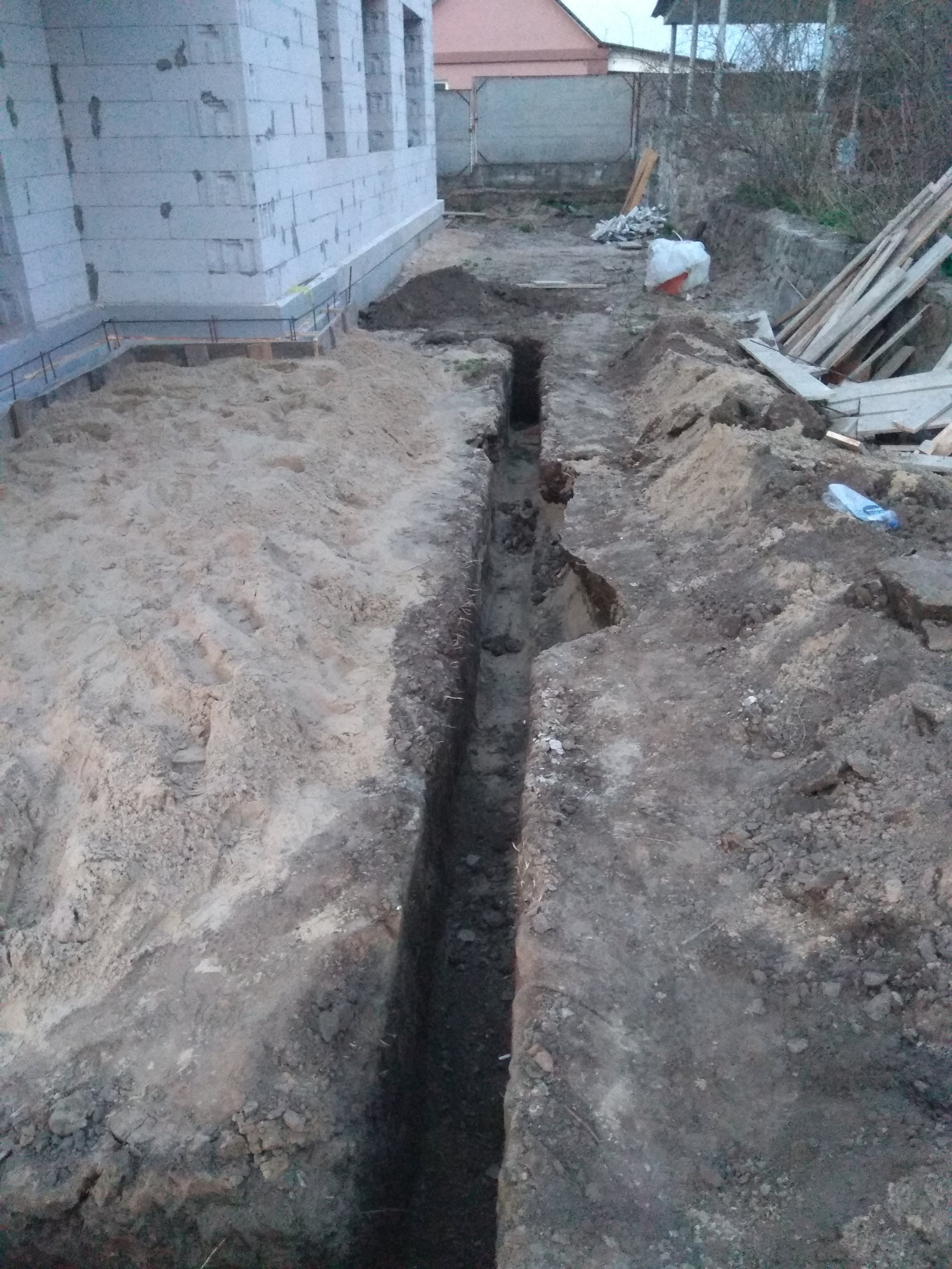

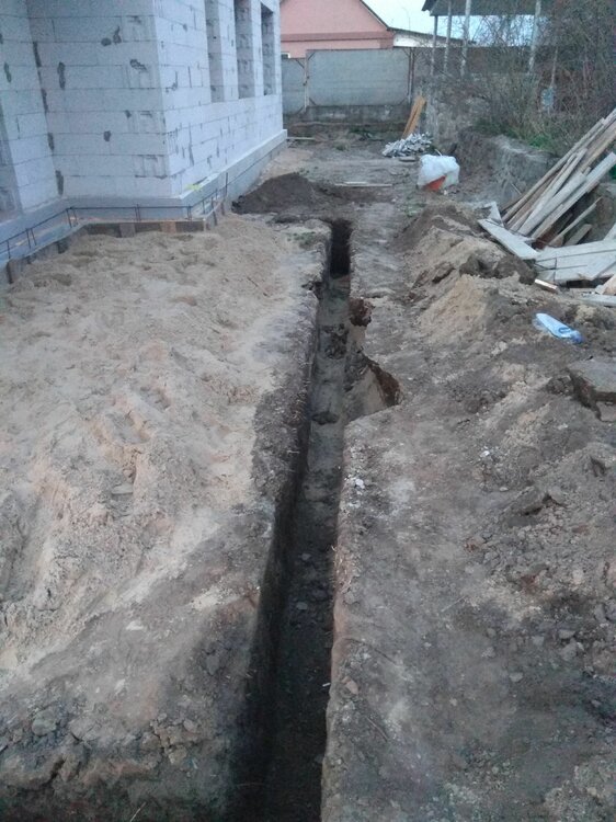

Под террасу откопана пока траншея, сделана подсыпка песком (потом будет еще щебень - на вчера закончился).
Тут видно расположение террасы относительно участка - увеличивать ее ширину уже особо некуда.

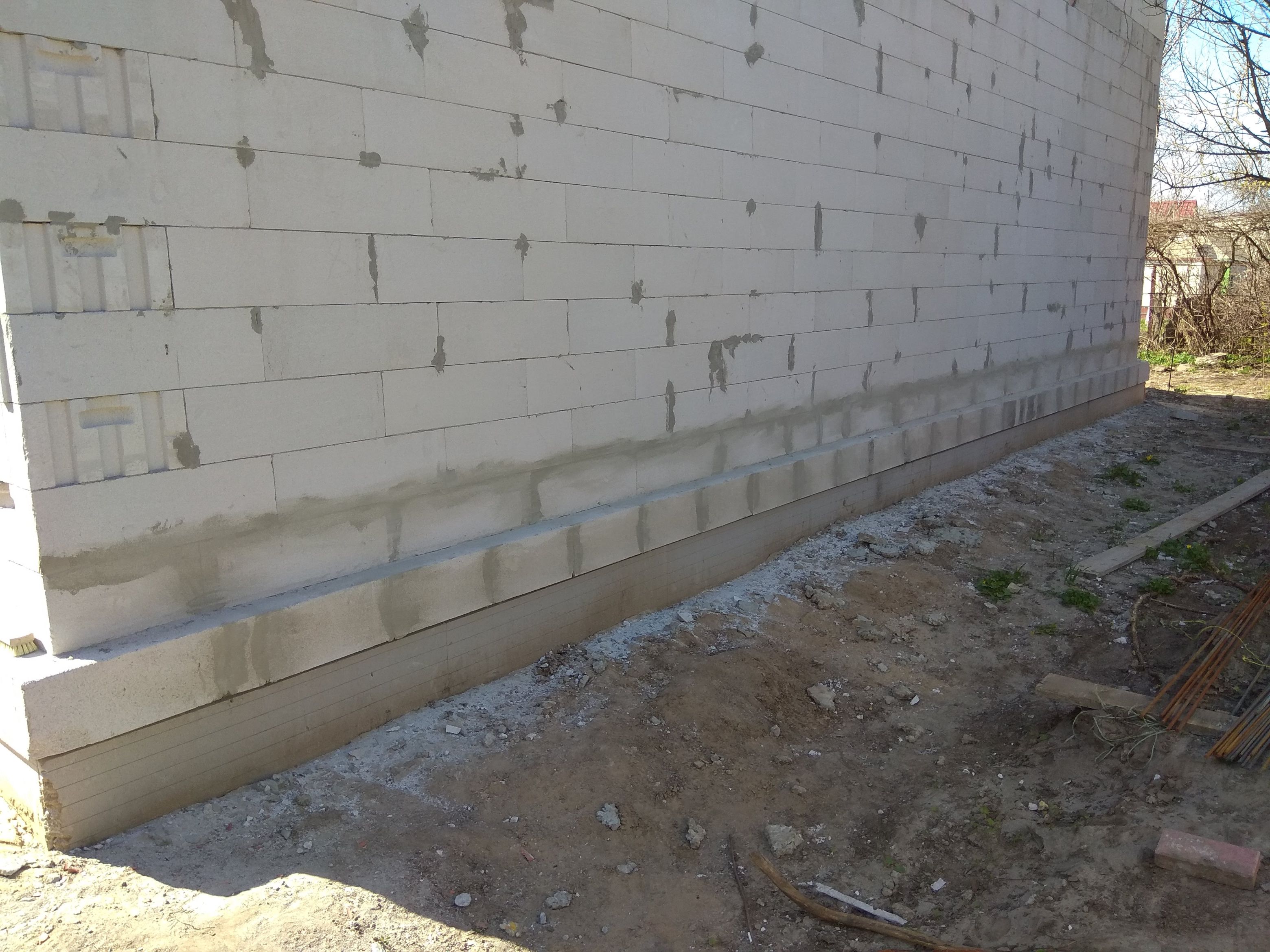

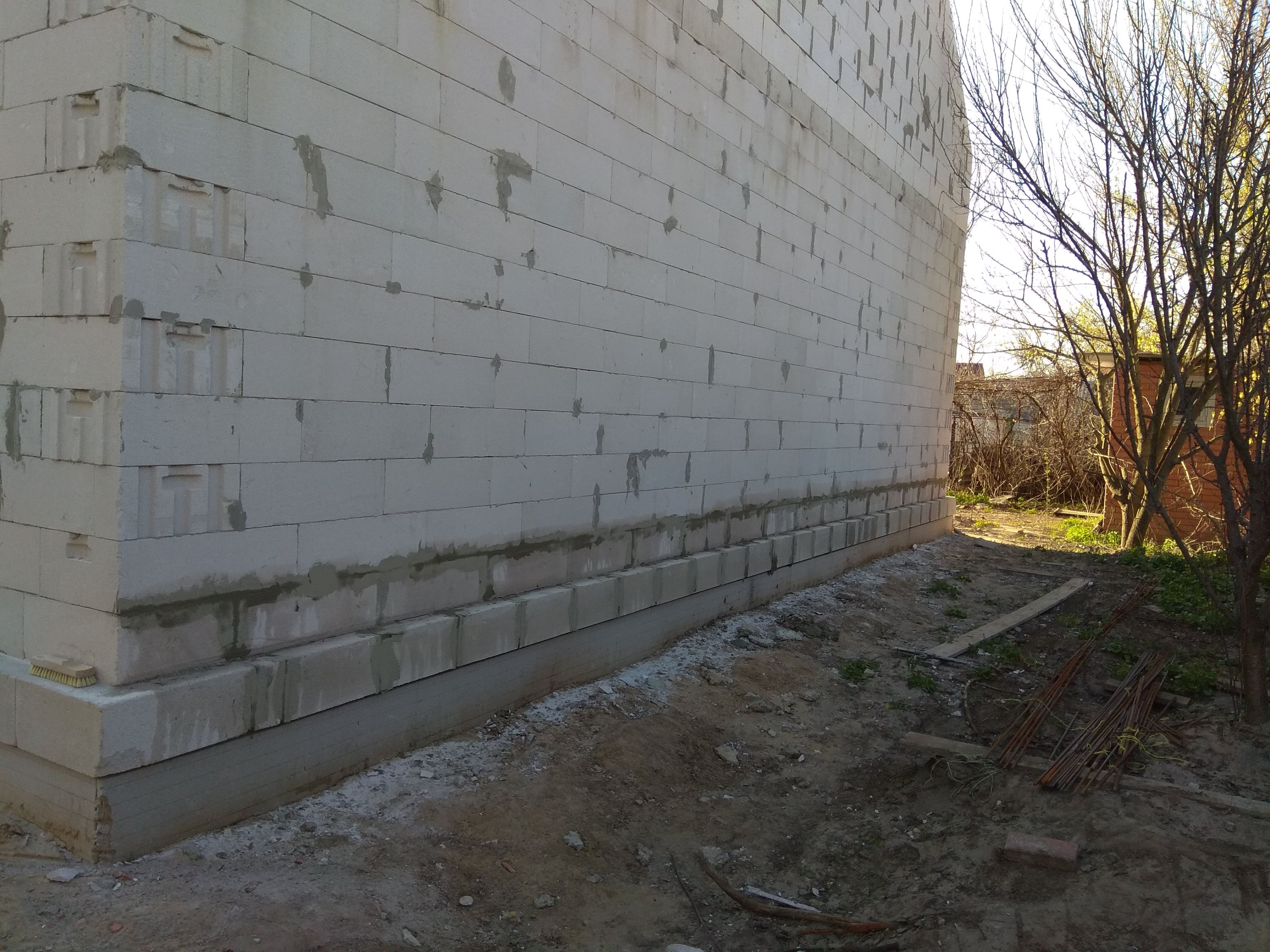

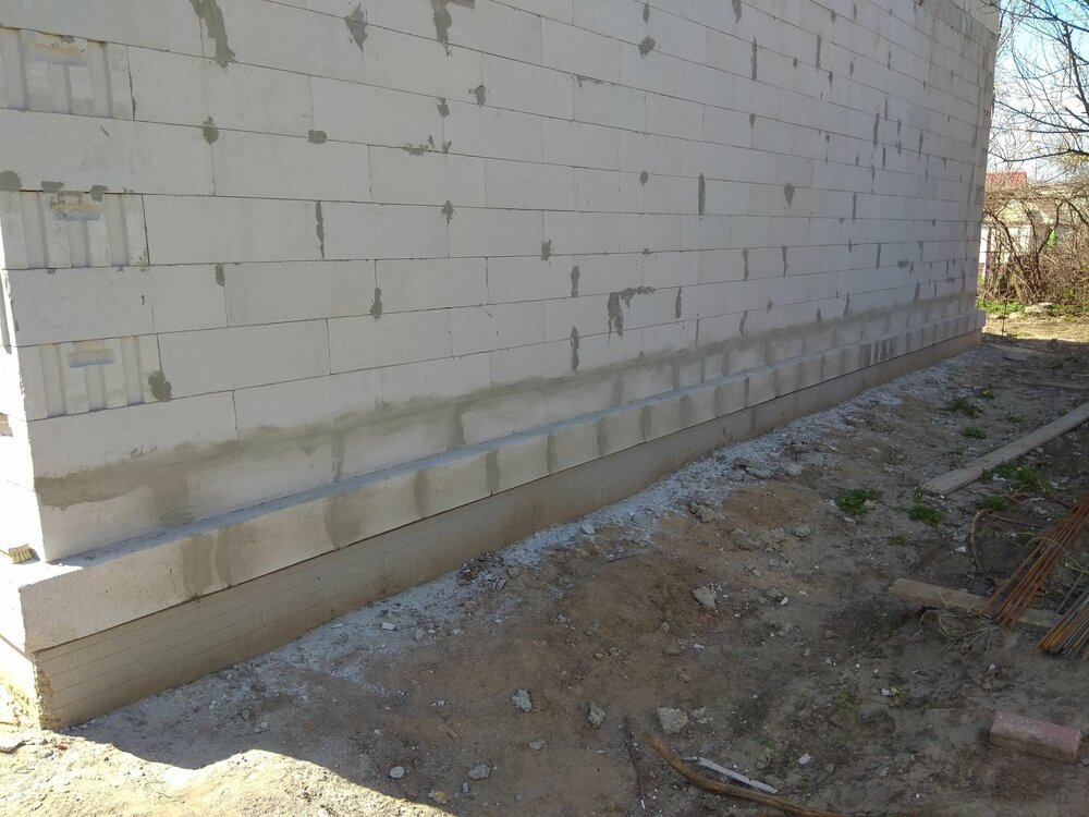

Вчера решил заняться полезным делом. Планирую сам выполнить гидроизоляцию цоколя Аквамат Суперэластик, для этого надо научиться работать с жидкими смесями. Решил потренироваться на кошечках - оконных проемах. Купил инструменты - терку для газобетона, маленький шпатель (60 мм), насадку-миксер (для дрели). Сначала подготовил проем теркой - стесал гребни:
Затем размешал густой клей для газобетона (остался с осени, надо выработать), добавляя немного пыли газобетонной. Замешивал шуруповертом с насадкой, малый объем в районе 1-1.5 литров - поскольку первый раз, пытался понять, как с ним работать. Заделал пустоты (состояние на утро):
Понимаю, что для большинства самостройщиков (к которым я себя не отношу) это сущие пустяки, но мне понравилось - я понял, что какие-то мелкие работы могу сделать сам. Для нормальной подготовки проема куплю сегодня еще широкий шпатель 450 мм. Хочу клеем пройтись на сдир по поверхности оконных проемов - в рамках подготовки под наклейку лент. Куплю также уровень 1 метр для контроля вертикальности и гладкости откосов.

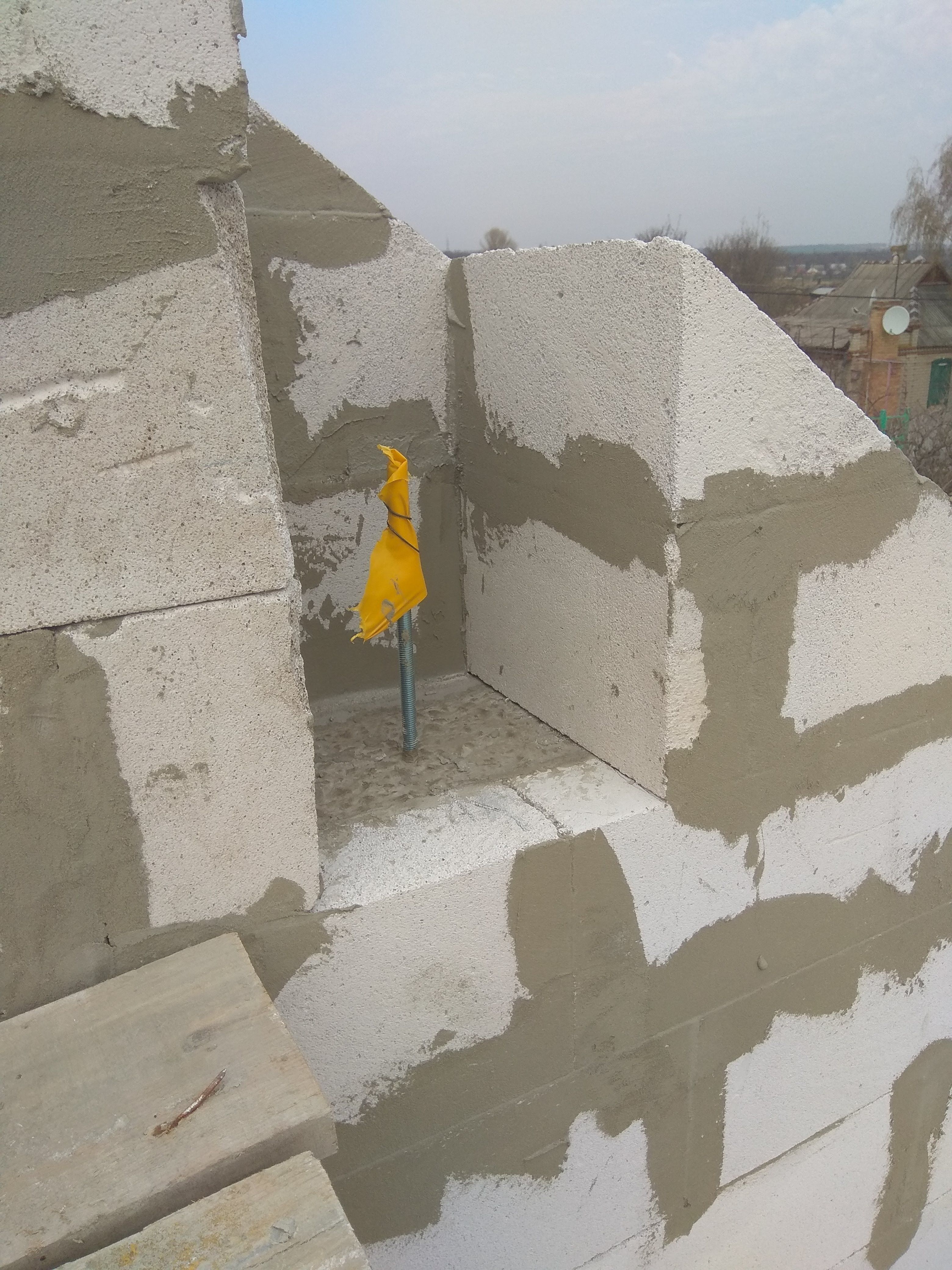

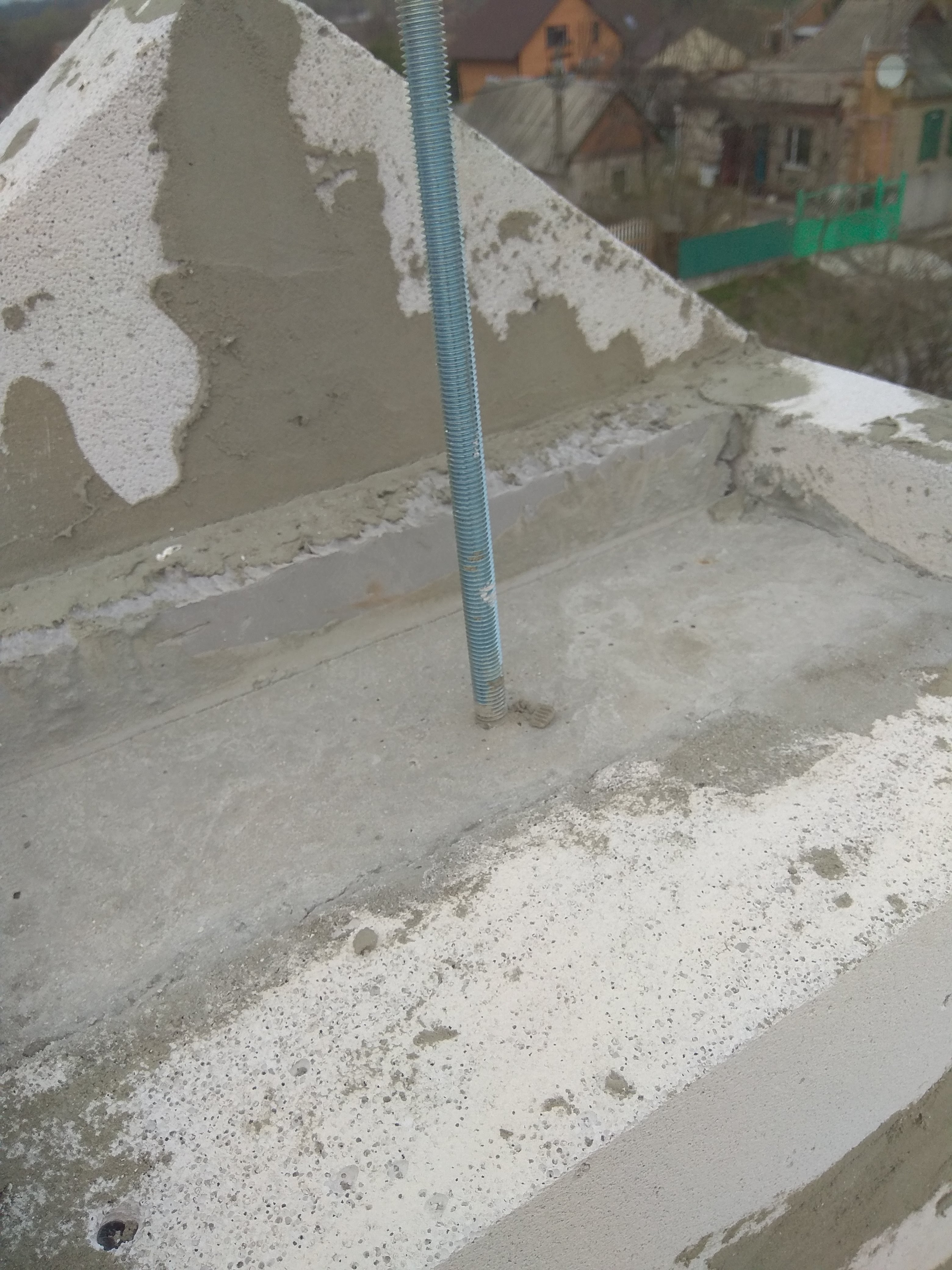

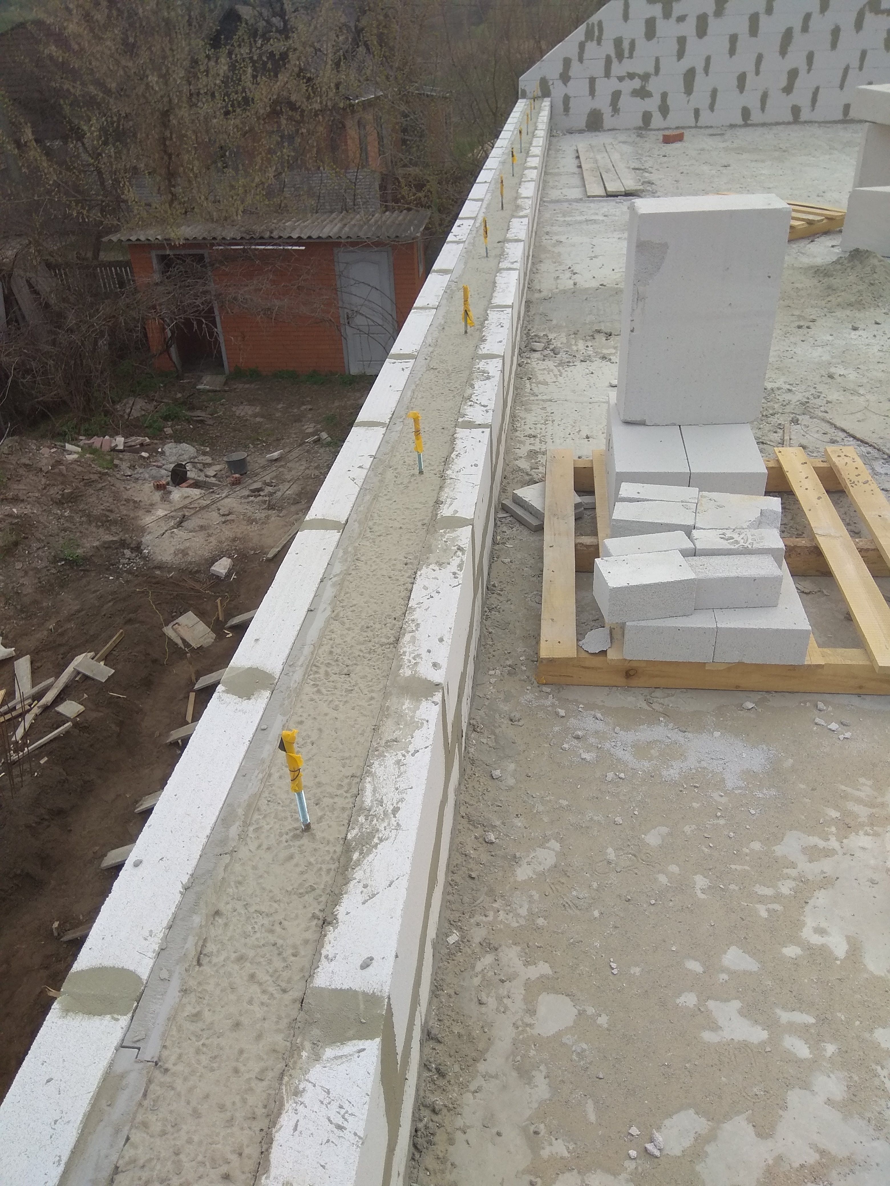

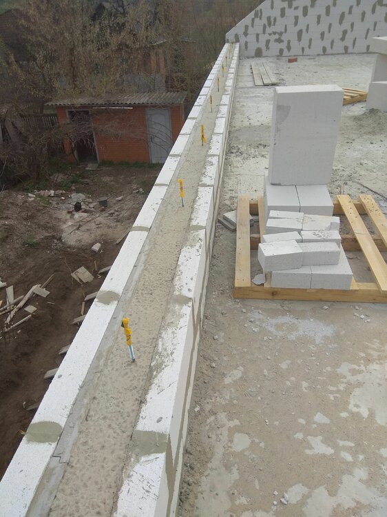

Проверил состояние бетона на армопоясе:
На последнее фотографии маленькая подушка, которая была залита под опирание конькового прогона. Усилие там по моему расчету совсем небольшое (порядка 500 кг), то есть и газобетон прошел бы с большим запасом, но не хотелось ставить непосредственно на газобетон. Основной армопояс под мауерлат и средние прогоны (на фронтонах) заливался из миксера, а эти кусочки уже самомесом. Когда увидел, как его готовят (а там объем 1.5 ведра на штуку - был сначала в шоке (высыпали на плиту песок, цемент, воду, щебень, перемешали лопатой пару десятков раз и в ведро) - а потом решил, что нужная мне прочность все равно наберется. По факту так и есть - поверхность никак не отличается, все застыло и не царапается. Хоть это совсем и не соответствует моему подходу к стройке, но, как вижу, иногда имеет право на жизнь.

Крыльцо все-таки выступает больше 2 м?
Ширина площадки 2350. 900 мм из них - внутрь дома. Свес крыши 900. Итого под открытым небом остается 500 мм площадки и две ступени. После разговора с тобой я думал уменьшить, но потом решил, что такие изменения в проекте прямо на ходу ни к чему хорошему не приведут, да и место у меня есть в этом направлении
Чем отделывать крыльцо потом будете? Плиткой?
Планируется плитка, но ,как многое у меня, "в перспективе". Специально лью бетон покрепче, чтобы мог работать и без защиты (м300 w8 f150)
Снег на ступеньках чистить не удобно
Есть такой момент - я тоже читал про рекомендации, чтобы все ступени были под навесом крыши. У меня так не получается - тогда слишком узкие площадки. Для этого тоже есть решение - ступени сделаны со всех сторон крыльца, поэтому часть боковых степеней будет вдоль отмостки - можно будет подниматься через них при проблемах с фронтальными ступенями
Посмотрел на первую фотку и подумал-"наконец то появился хоть один человек,который не будут страдать от проблем капиллярного подсоса и стреляющей на ступенях плитки!!!".Но на следующих фотках впал в ступор,это типа "танцювали,але не вклонились???".Что плёнки не хватило кинуть в самых ответственных местах?Классный бетон это хорошо,но вот плёнка всплошную-ещё лучше.Лично у себя дома заливал ступени в дом и в гараж,на гараже решил не заморачиватся и плёнку не кинул-через 10 лет побухтело всё,на входе в дом-всё отлично,бетон тот же.Так же меня интересует примыкание к дому-как Вы его планируете делать?
1) В моем грунте (слишком мягкий) пленка не получится всплошную - хотя хотел - но строители - передумали или не получилось. Проблема в протыкании арматурой пленки
2) советовался по этому поводу с propeller -ом, он сказал не парится - для w8 подсос минимальный, там, где тонкая плита- есть ещё и пленка, а там где лента метр глубиной - там вода не сможет подняться так высоко
3) угв большее 5 метров, пески - то есть грунтовых вод нет, только осадки
4) в любом случае пока планируется обмазочная гидроизоляция под плиткой
5) ну и за всем не уследишь. Я не могу сидеть на площадке 10 часов в день, чтобы контролировать все действия строителей. На втором строительном сезоне я учусь уже не так реагировать на "неправильные " действия строителей и настаиваю на переделках только при существенных фак-апах
По примыканию - в качестве разделителя на стены поклеен Эппс 20 мм. Затем он будет обрезан в ровень с бетоном , поверх заведена плитка , стык между плиткой и цоколем или облицовкой цоколя будет заделан какими то герметиками от пропелера
Специально под крыльцо заказываете? Интересно сколько м3 на крыльцо нужно? Я так понимаю крыльцо с ленточным фундаментом по периметру буквой П на глубину промерзания?
Да, специально крыльцо +терраса. По конструктиву - в проекте условно нарисованы ленты 500-600 мм высотой, с опиранием на уплотненный грунт +подсыпка песком. Но у меня проблемы с грунтом - чернозем метр, поэтому вот так опирать побоялся. Поэтому сделали примерно сантиметров 80 (уже почти прошли чернозем) лента по периметру, а возле дома от отметки площадки - вниз 50-60 см - там обратная засыпка песком, выстаявшаяся полгода.
На крыльцо и террасу (где-то 36 м2 + ступени) ушло 12 м3. Сам немного в шоке, думаю, на винтовых сваях с террасной доской получилось бы дешевле.

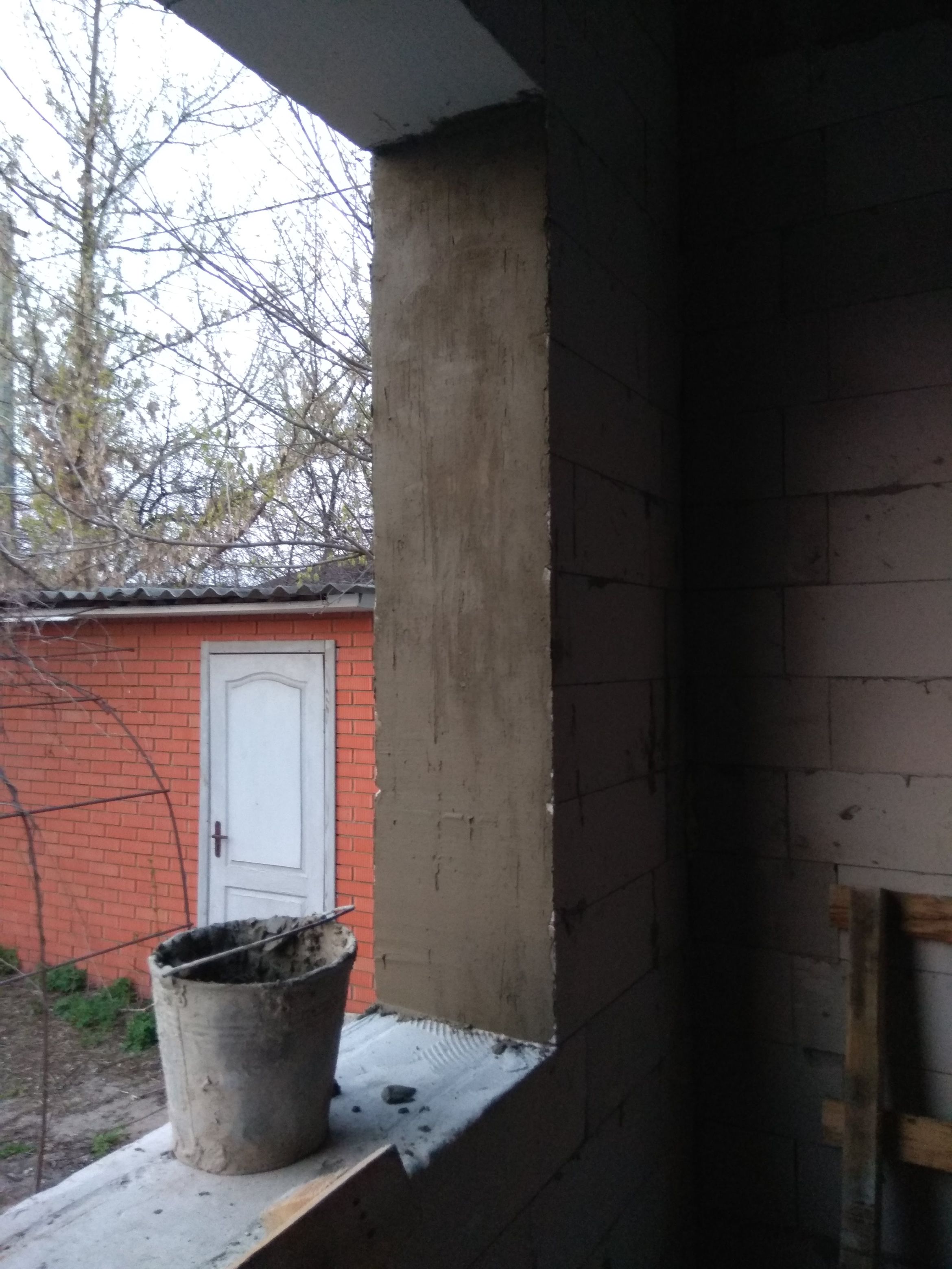

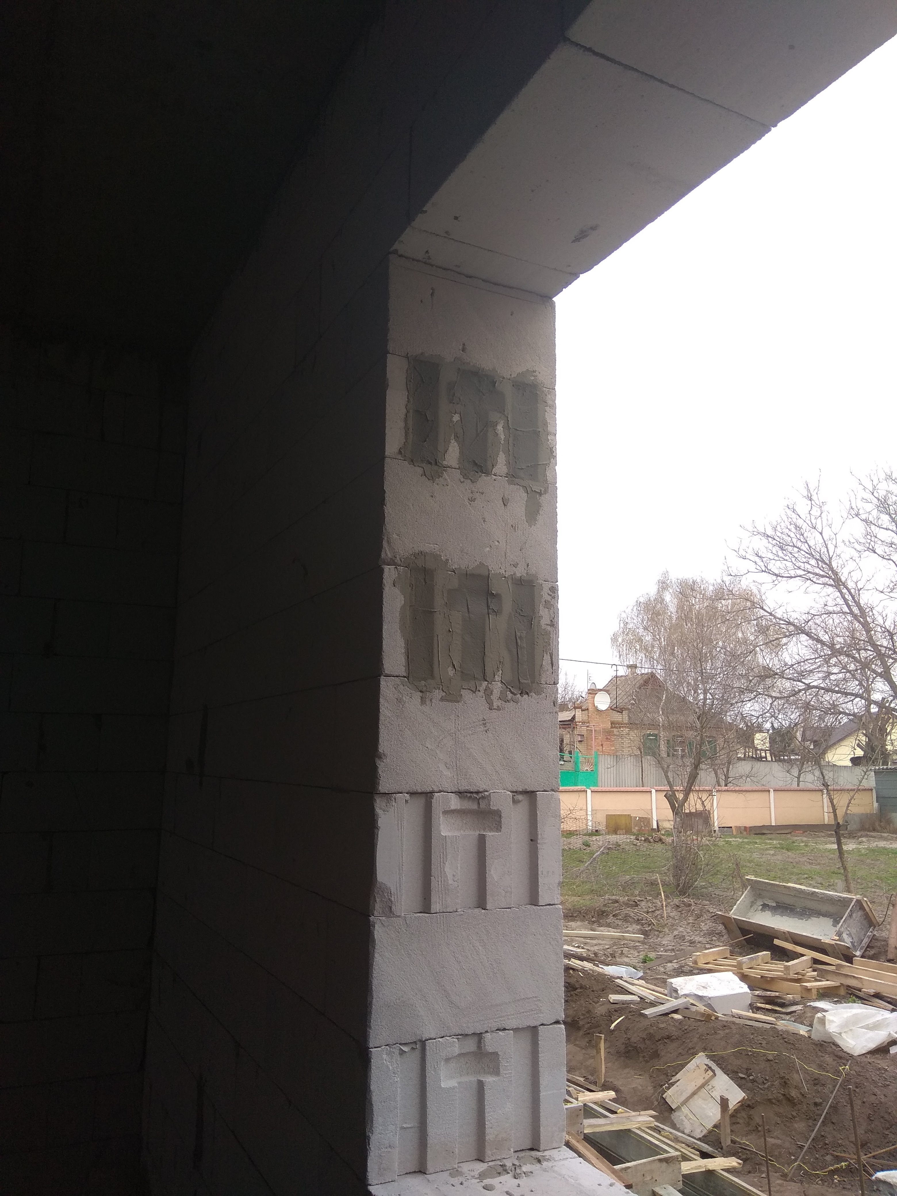

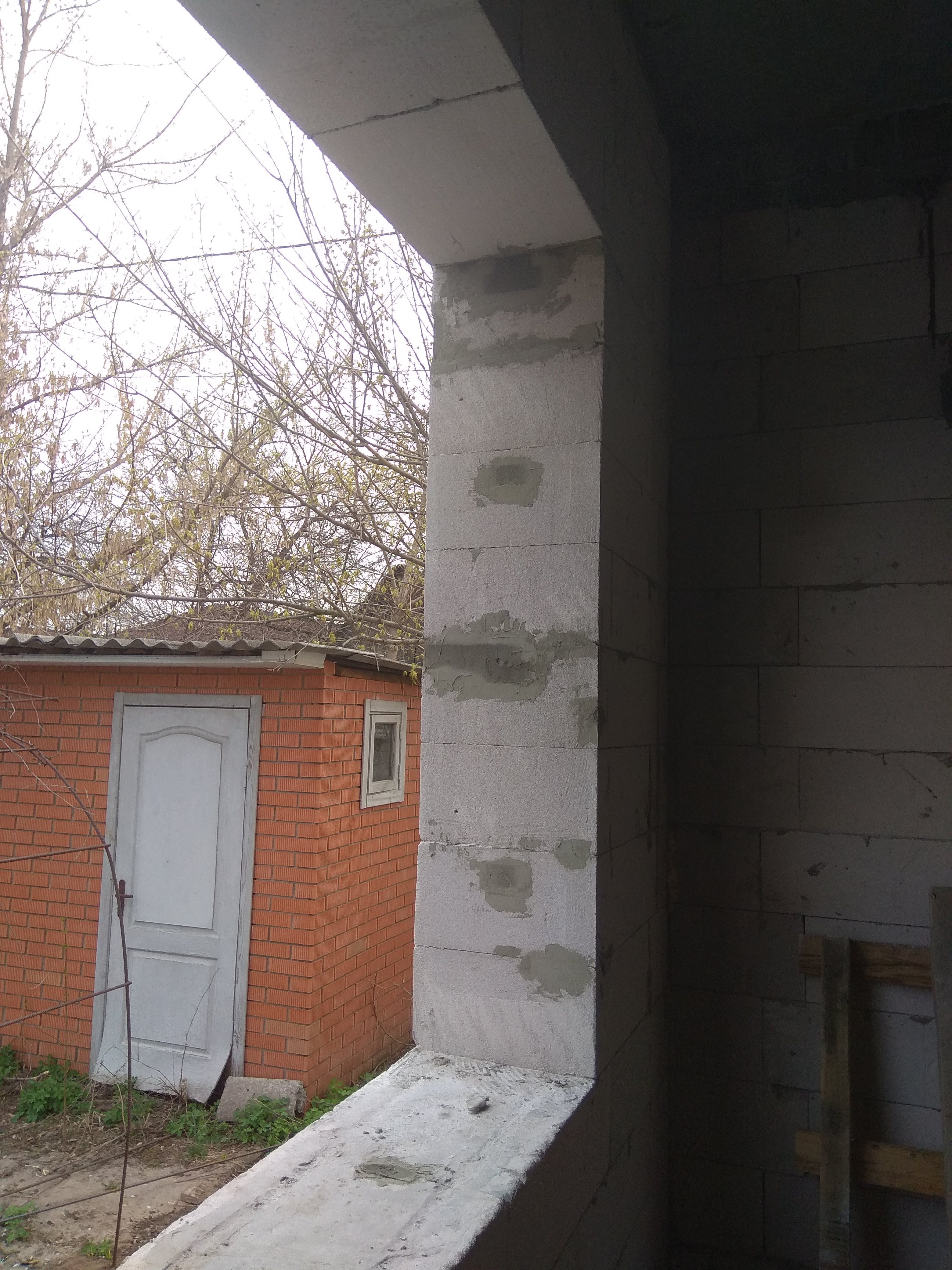

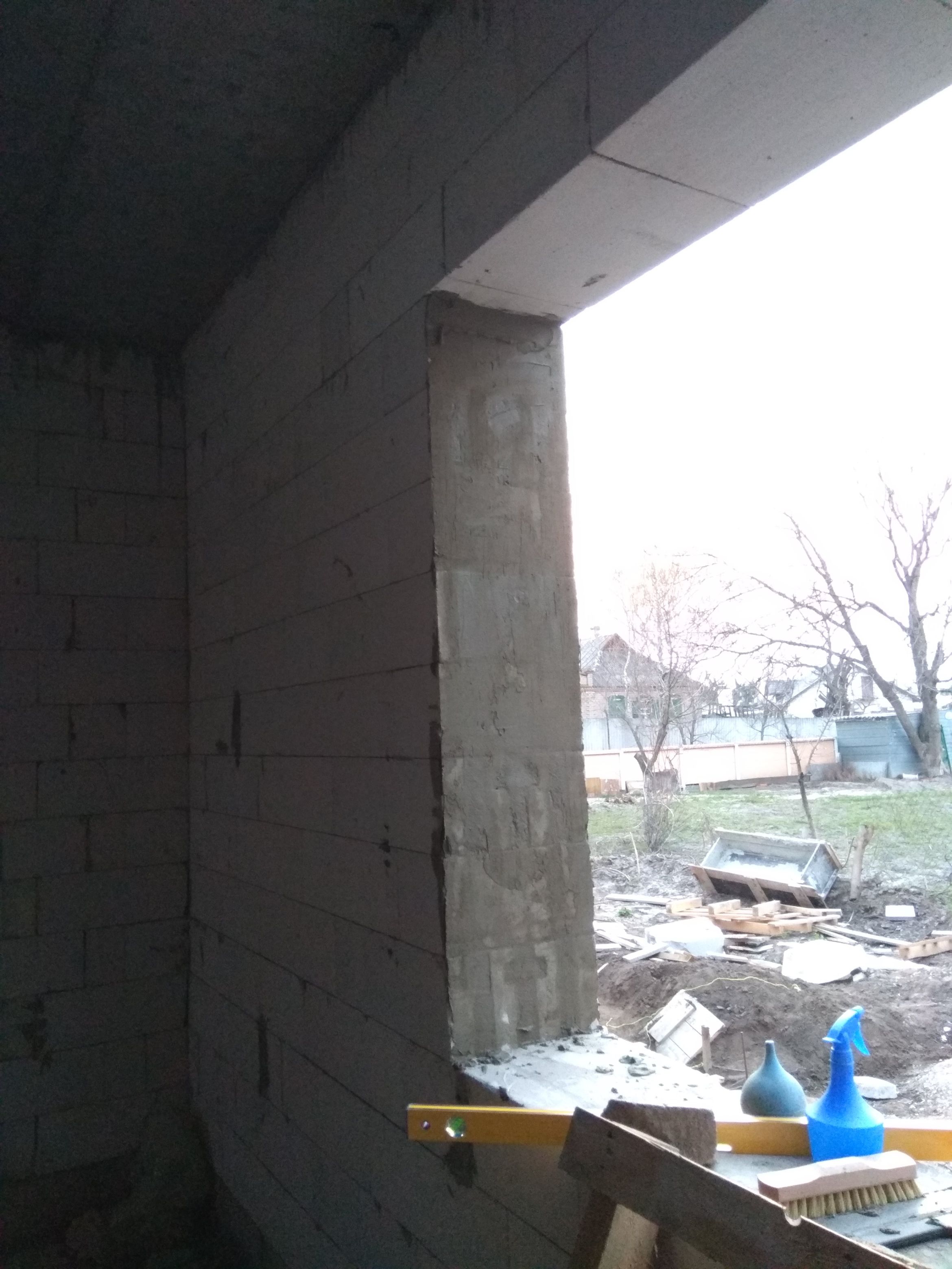

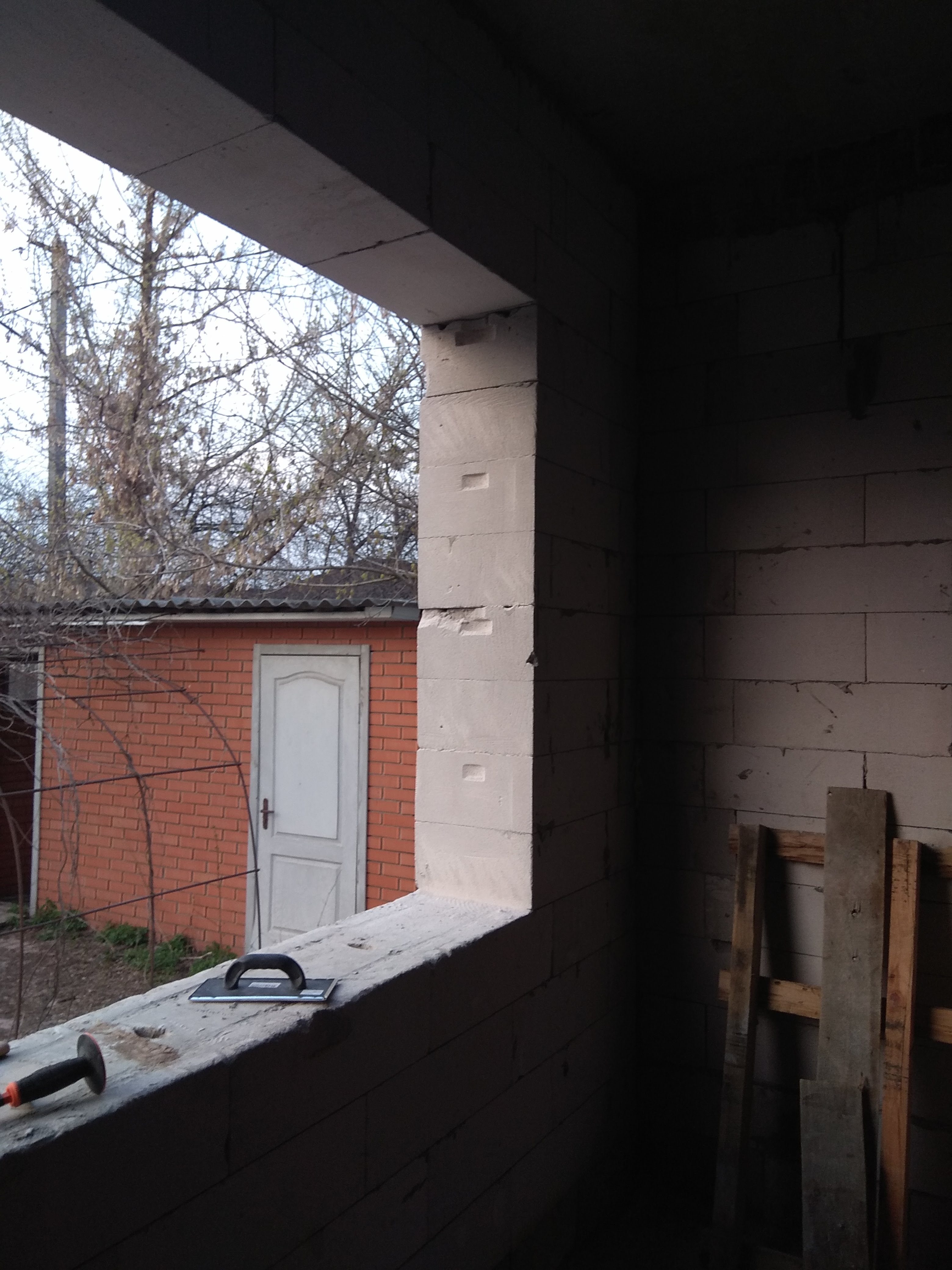

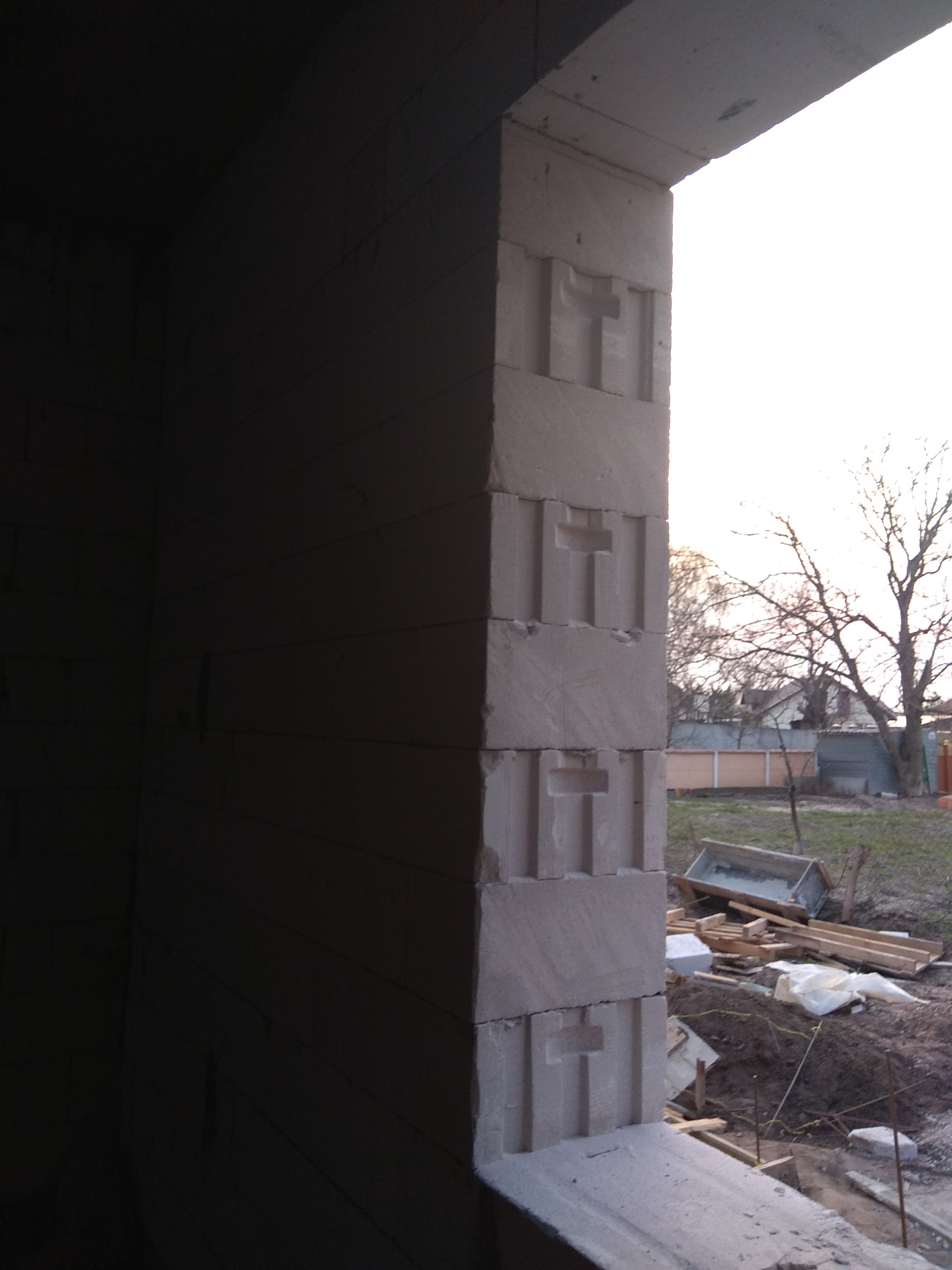

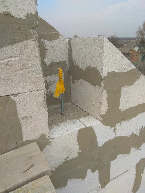

Во-первых, занимаюсь подготовкой проемов. После заделывания больших дырок (от гребней и карманов) штукатурю газобетонным клеем поверхности. Штукатурю - это громко сказано: купил шпатель 450 мм (ширина стены 375), накидываю клей на откос и прохожусь шпателем, снимая лишнее. Цель - создать более-менее плотный ровный слой для лучшей адгезии пароизоляционной ленты. Пока получается не очень:
Мне кажется, что надо делать более жидкий раствор. Аналогичную процедуру выполняю и на нижнем горизонтальном откосе, там заливаю карманы блоков и заделываю неполностью закрытые арматурины (у меня армирование непосредственно под окном). На следующий день после "штукатурки" - прохожусь куском газобетона в качестве терки, выравнивая все оставшиеся погрешности. Смущает то, что летит много песка. Это нормально или клей уже фиговый - я использую остатки осеннего клея - но он рассыпчатый, без комочков, лежал в старом доме.
И вообще - если я делаю какую-то ненужную фигню - лучше сразу напишите, а то я только 1/3 от окон сделал.

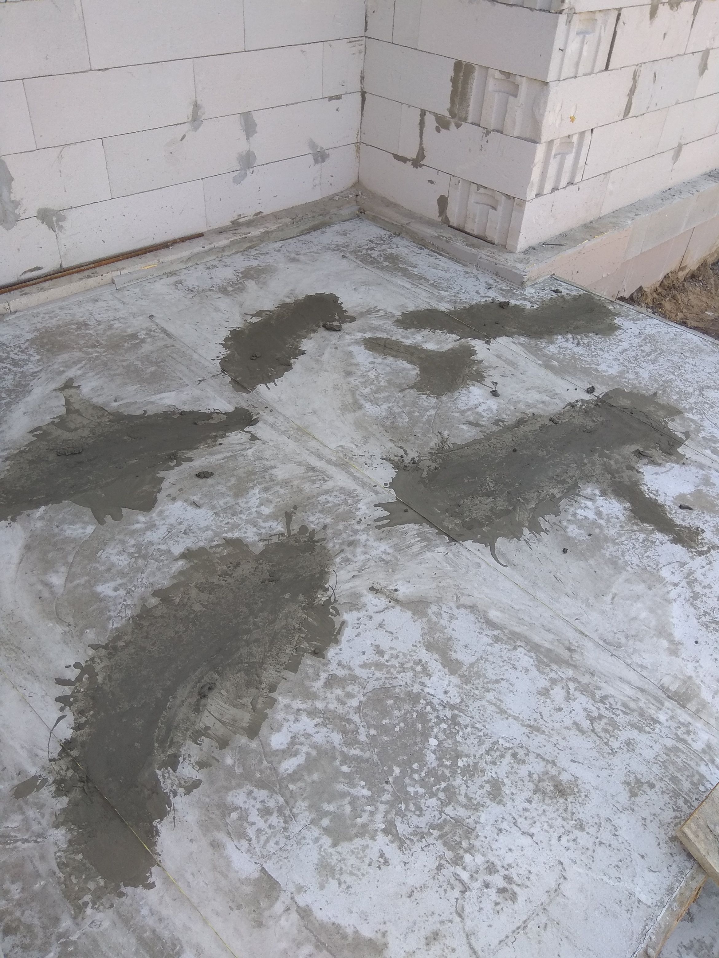

Также вчера начал то, из-за чего начал работу с клеем - подготовку под нанесение обмазочной гидроизоляции. Для этого согласно техкарте надо заделать все сколы и трещины. В техкарте рекомендуются специальные ремонтные составы или на худой конец цементный раствор с добавкой ADIPLAST. Я решил, что клей будет не хуже ЦПР с ADIPLAST, поэтому сильно не заморачивался. Заделал вчера швы и сколы:
Сегодня подшлифовал:
Вроде прилично получается. Не решил еще, как правильно сделать с швами между блоками, которые с нижней стороны, примыкают к ЭППС. Туда нормально не подлезть.
Теперь надо сделать миниуклон до 5 мм, буду делать густым клеем. По хорошему - надо еще сделать выкружку, но не вижу особого смысла - никаких трещин между выступающим цокольным блоком и верхним быть не может - они посажены на клей, плюс сама гидроизоляция эластичная.

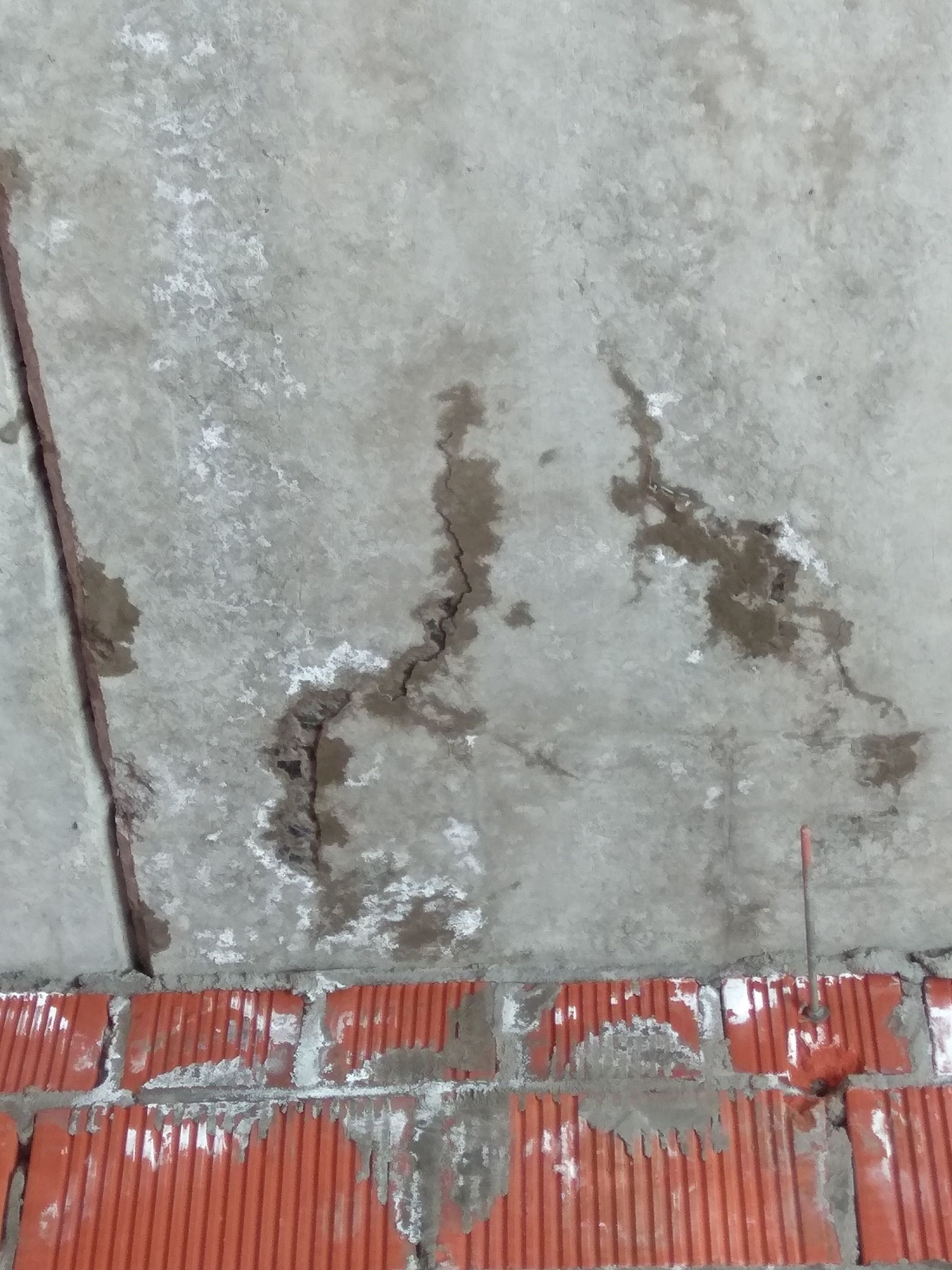

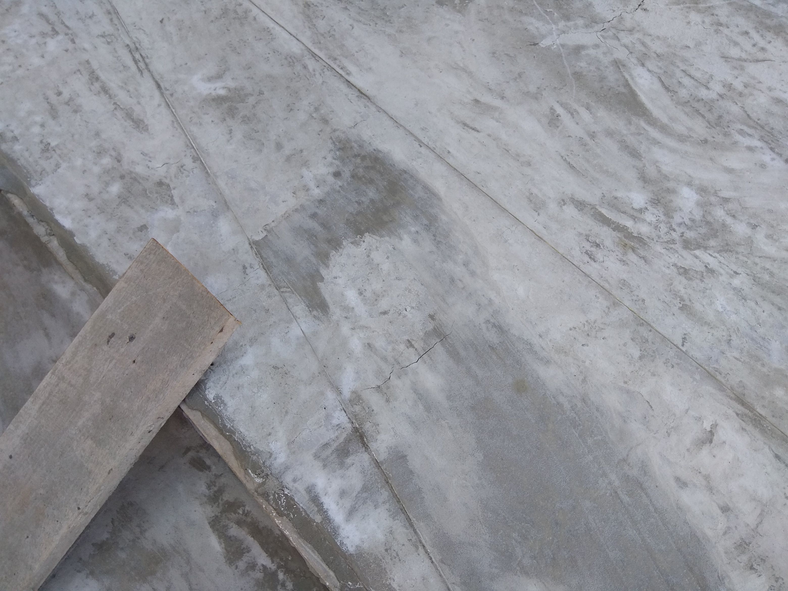

Прошел по дому, осмотрел состояние плит перекрытия после зимовки. Нашел вот такую беду:
На большую трещину не похоже - скорее, в этом месте все время бежала вода и поразмывала бетон. Арматуры там не видно, думаю, подштукатурить с какой-то клеющей прослойкой- и будет стоять. Остальные плиты в хорошем состоянии.

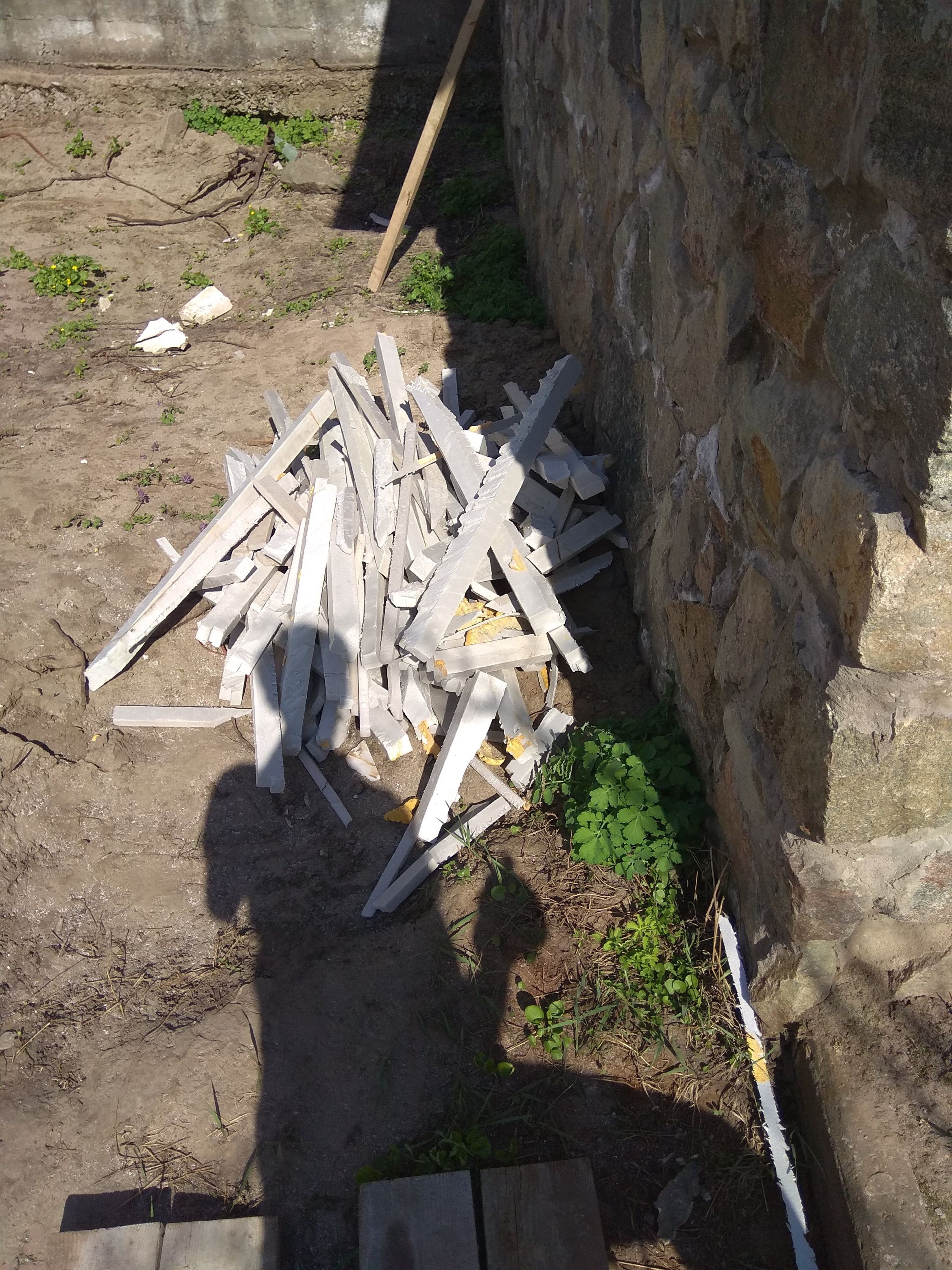

После кладки второго этажа осталась вот такая куча обрезков ЭППС. Моно ли придумать этому какое-то практическое применение или в мусор?

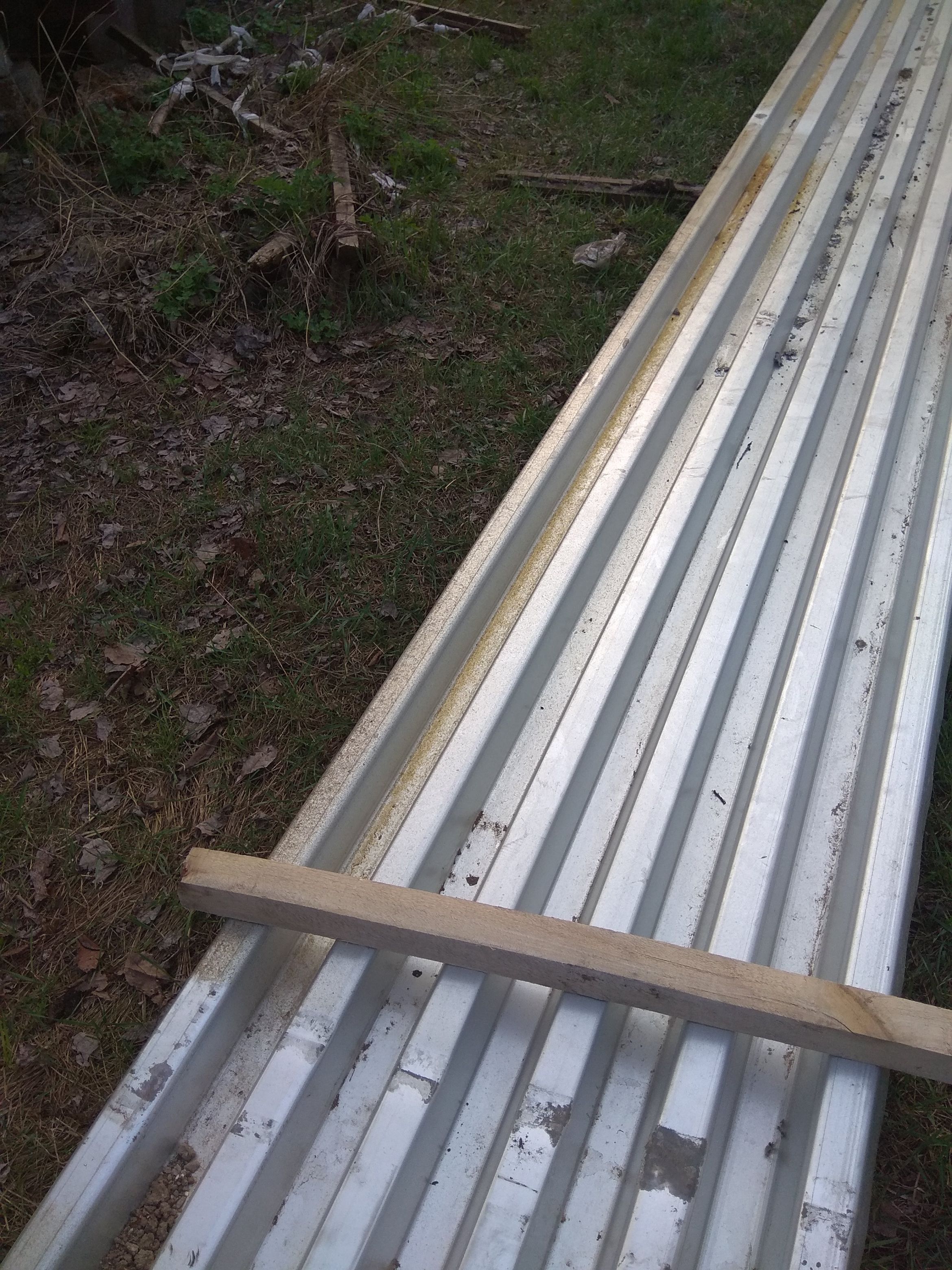

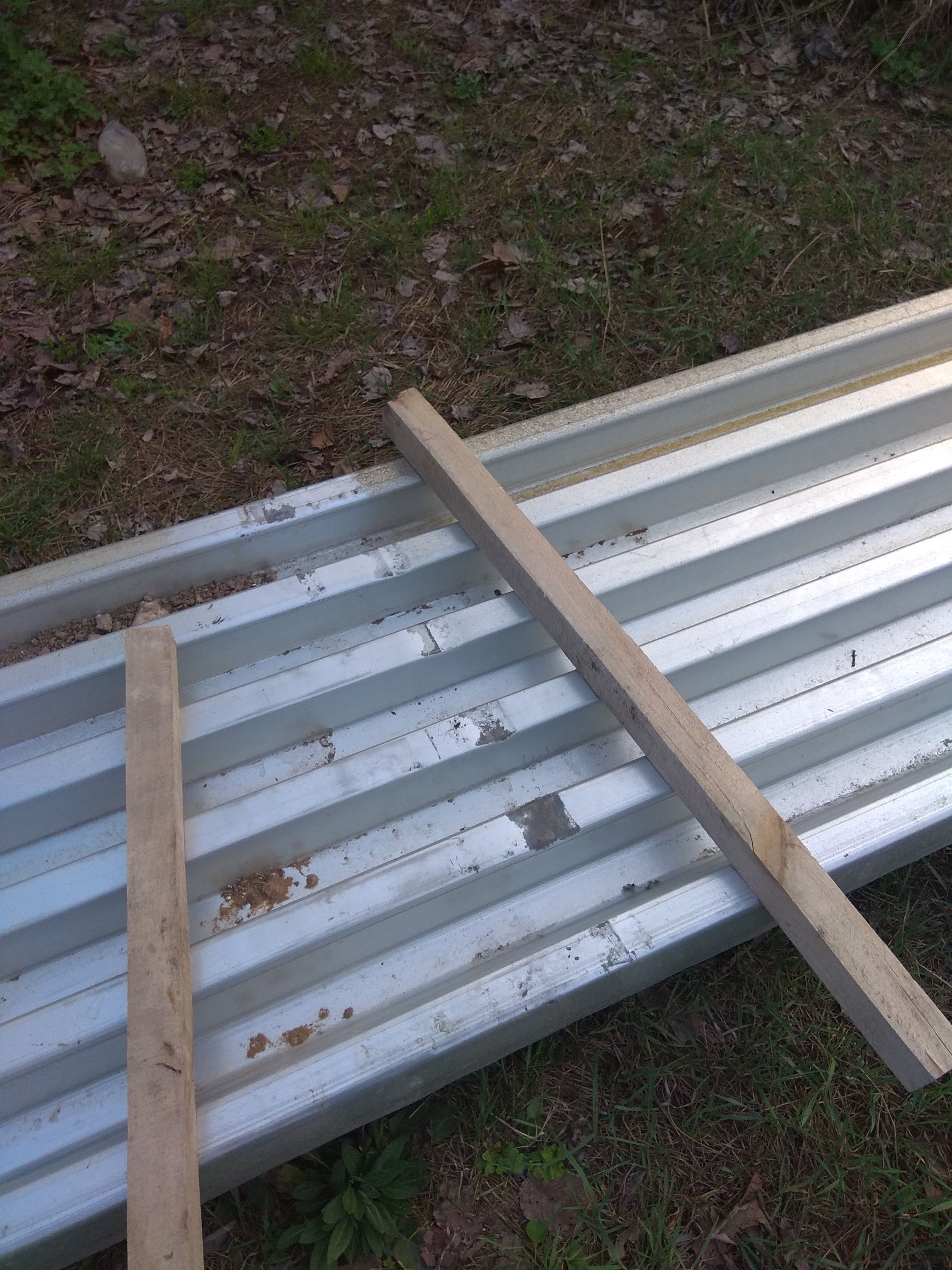

Вчера завезли долгожданный профлист:
Пришлось поработать строповщиком и на ходу осваивать правила техники безопасности при грузоподьемных работах. Пальцы все на месте, но не совсем целый :-)
Верхние листы повреждены хранением-перевозкой, но не принципиально. Хуже другое - мне на крышу нужно 48 листов, обещали привезти 70, а приехало 46. Придется пару листов дозаказывать.
Это морозобоина. Водичка осталась в пустоте на зиму. У меня на цоколе такая же есть :D. Потом уже следил и сверлил снизу отверстия, где плита мокрая была. Опасности не представляет, но наличие воды в соседних пустотах я бы проверил.

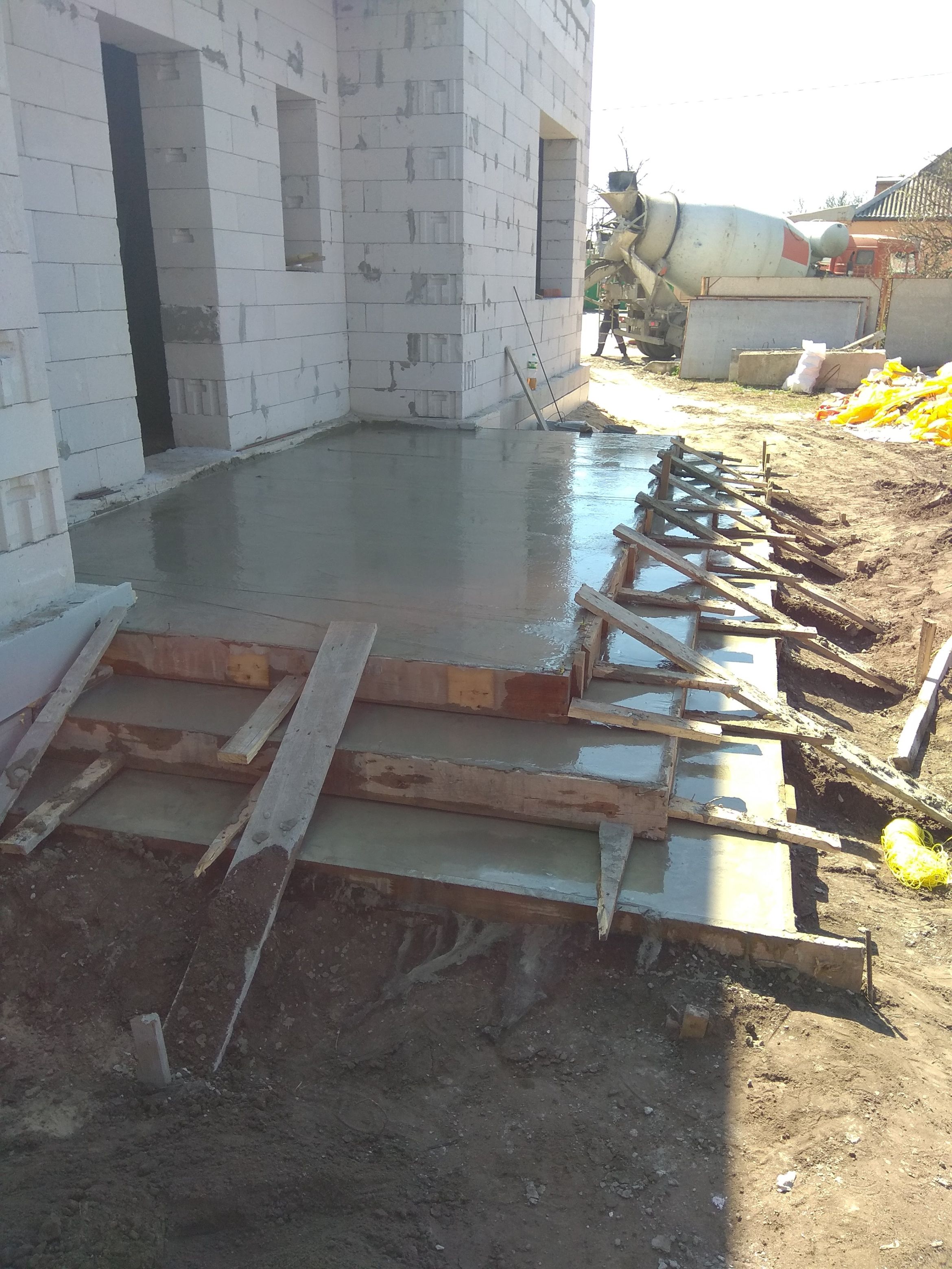

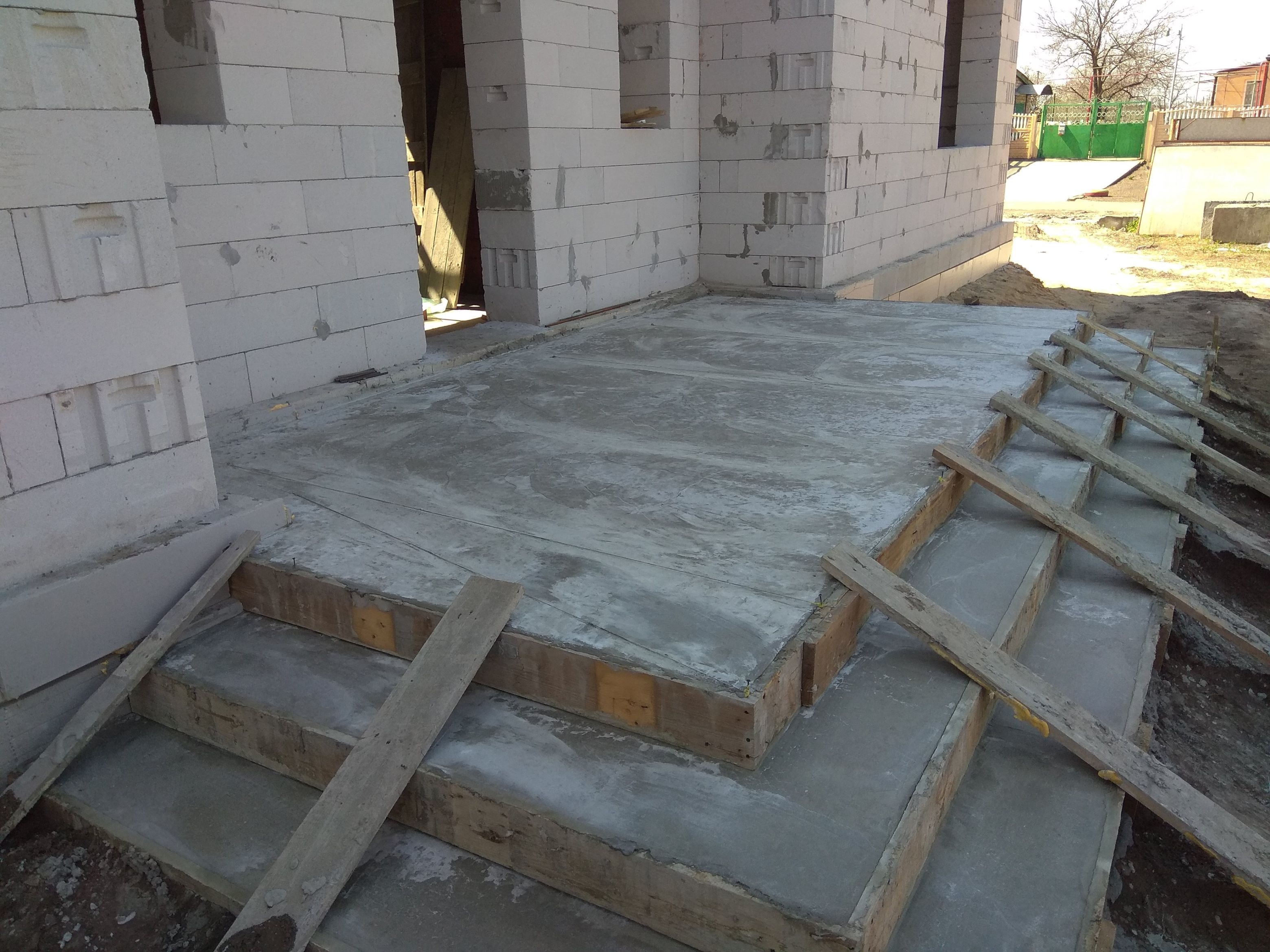

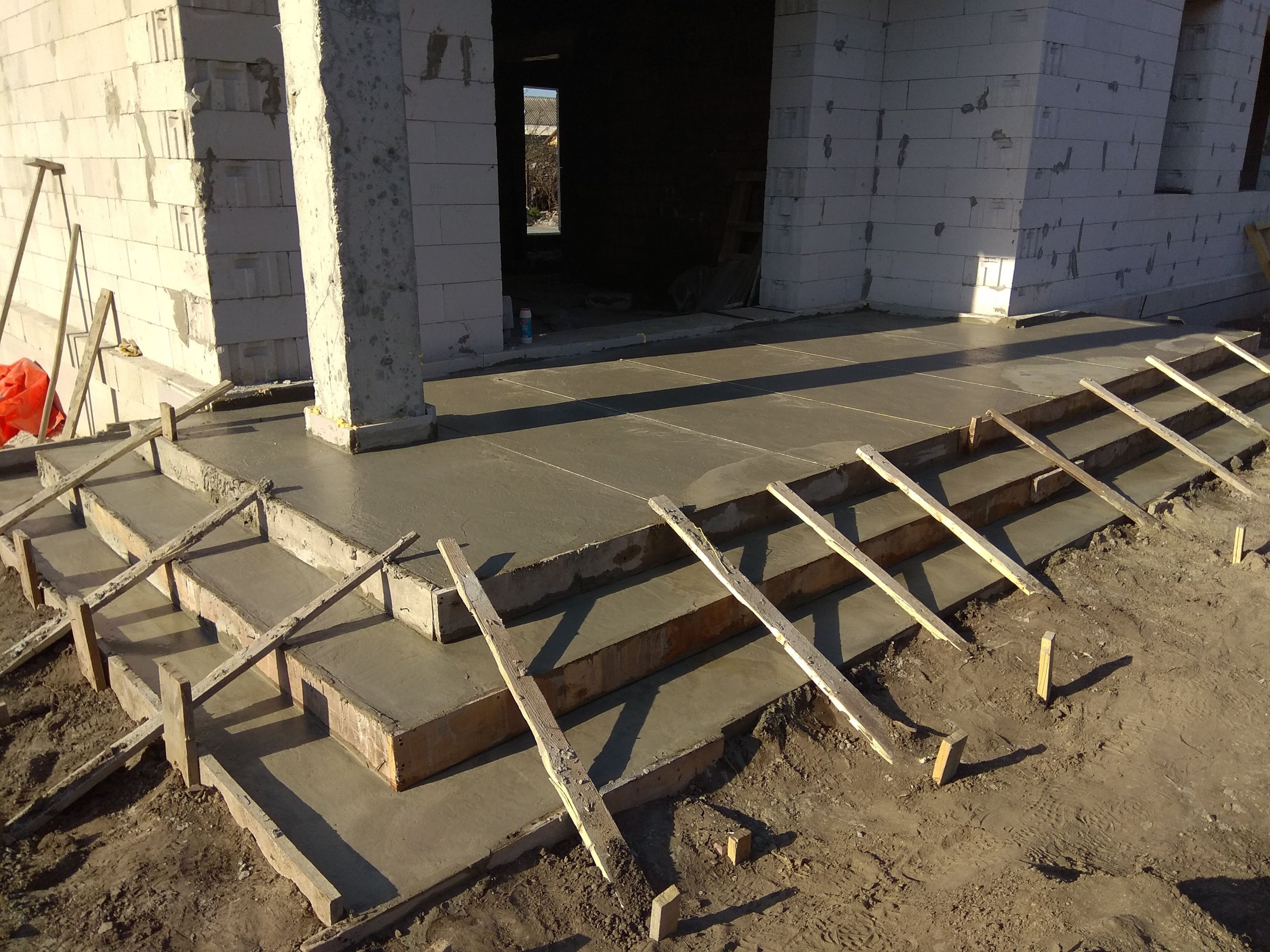

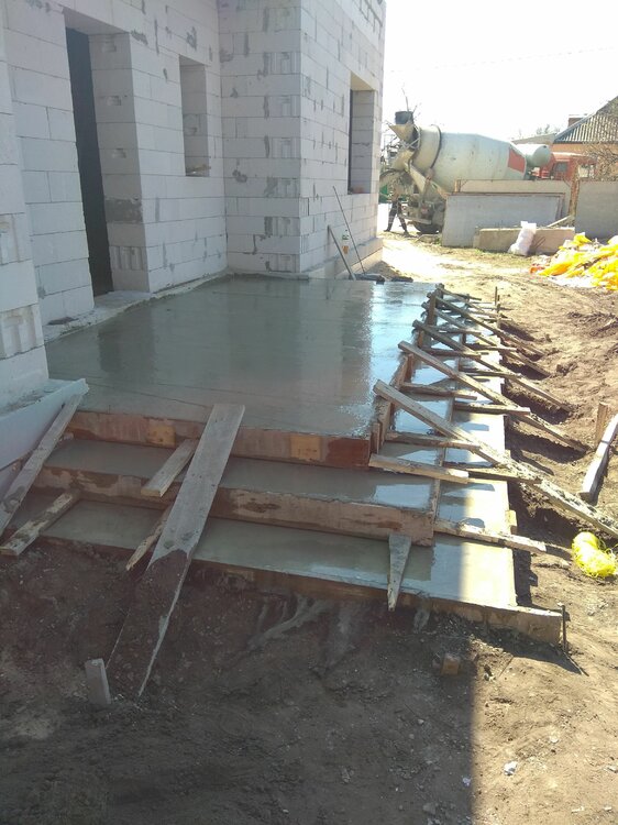

По крыльцу. Вчера залились. Подготовленные объекты перед заливкой:
После заливки:
Ушло 12 м3 бетона, на разгрузку каждого миксера уходило чуть больше часа, перерыв между миксерами час. Предварительно посчитали нужный объем - 12.5-13 м3. Решили, что возьмем 6 м3, а потом скорректировали. На крыльцо ушло примерно 5.3 м3, на террасу по идее надо было бы (для запаса) взять 6.5м3. А миксера только 6 кубовые. Так что был шанс влететь на доставку почти пустого миксера. Но в итоге четко влезли в 12 м3 - остаток до 100 литров раздал соседям.

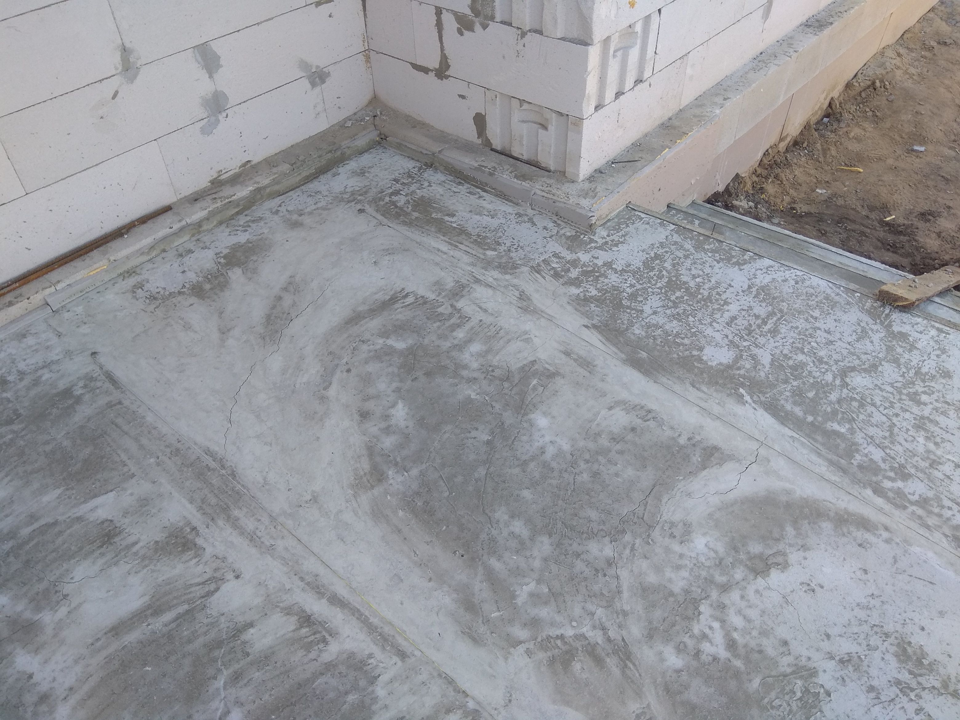

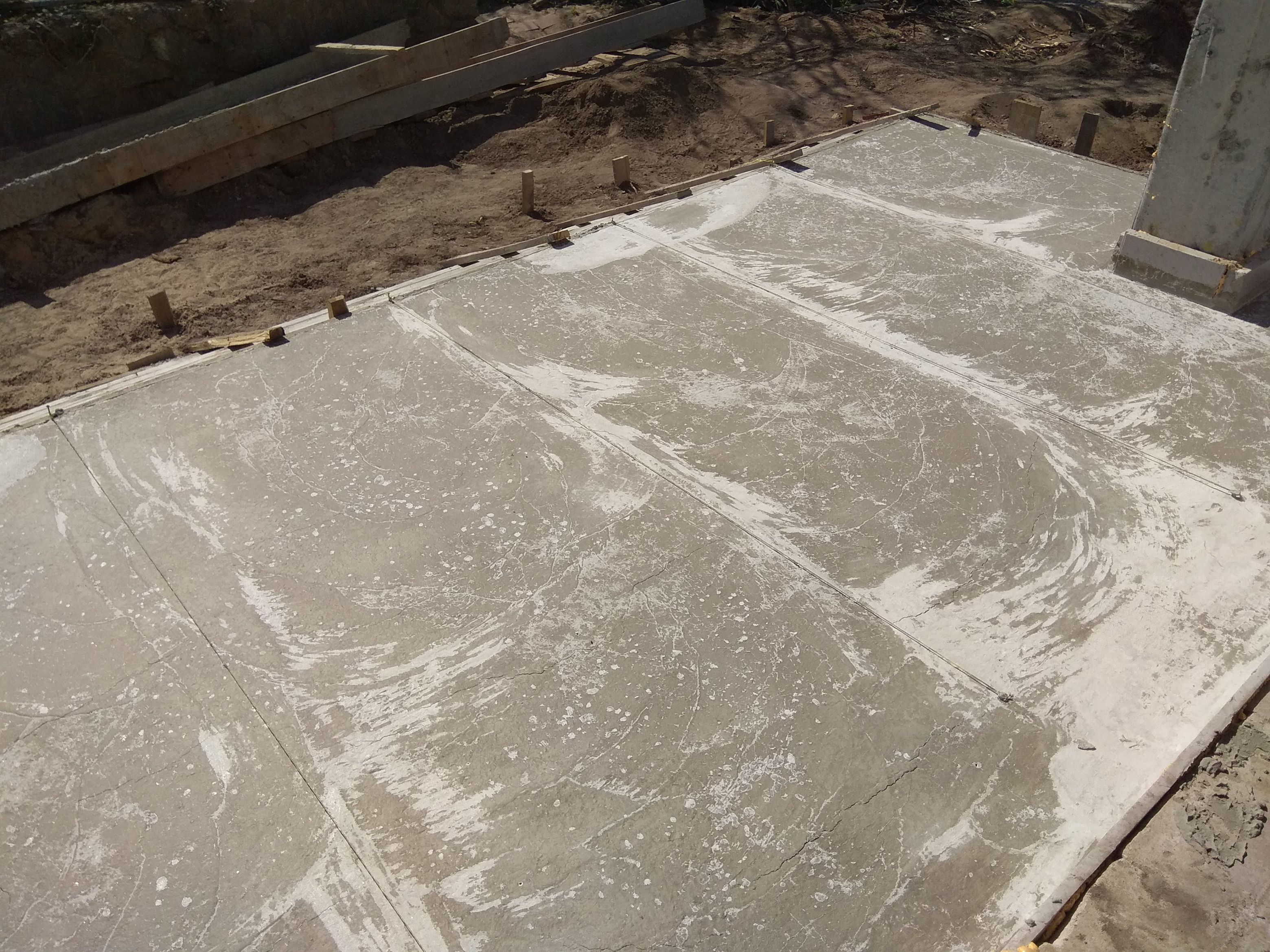

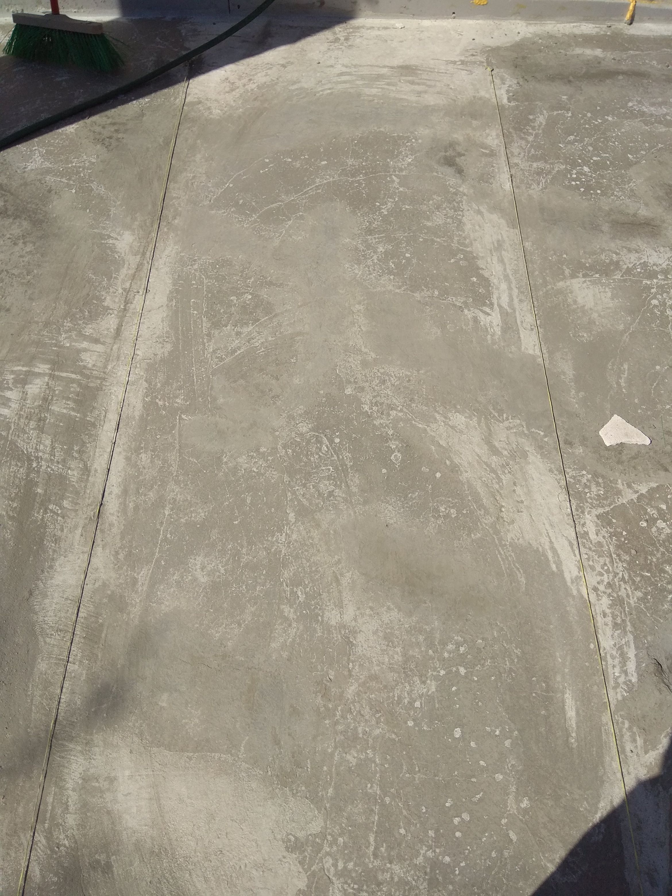

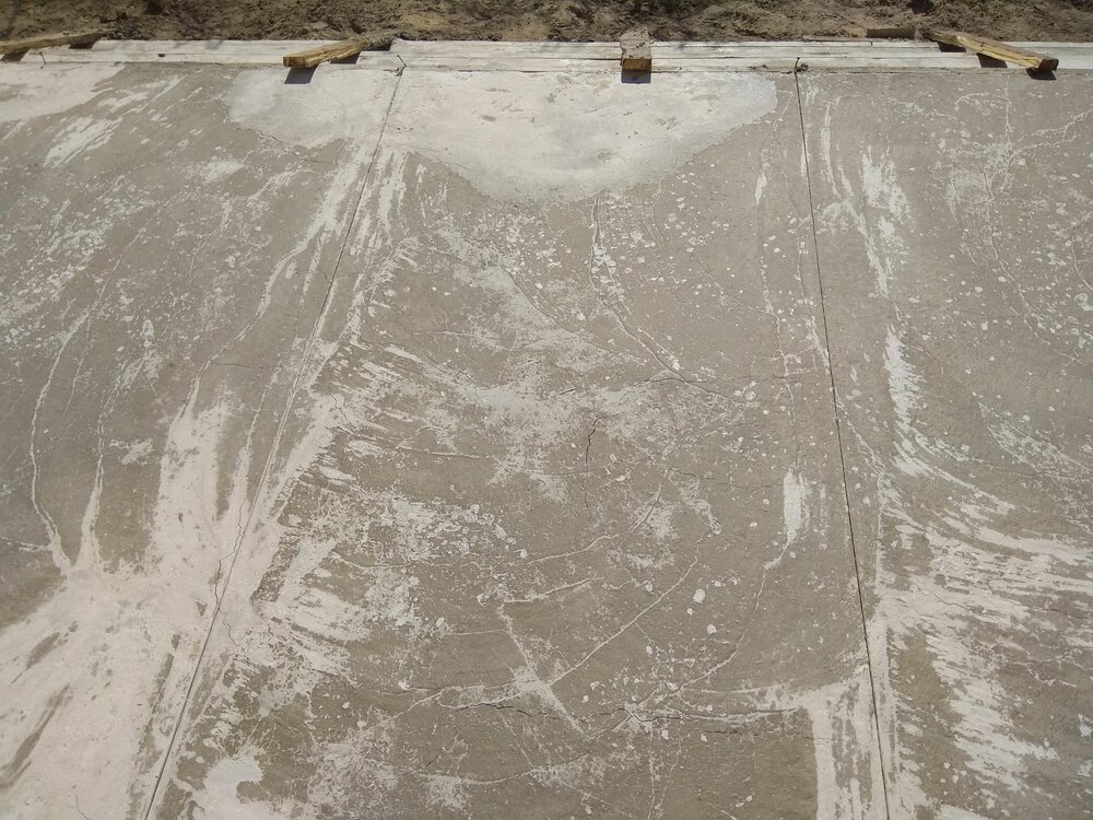

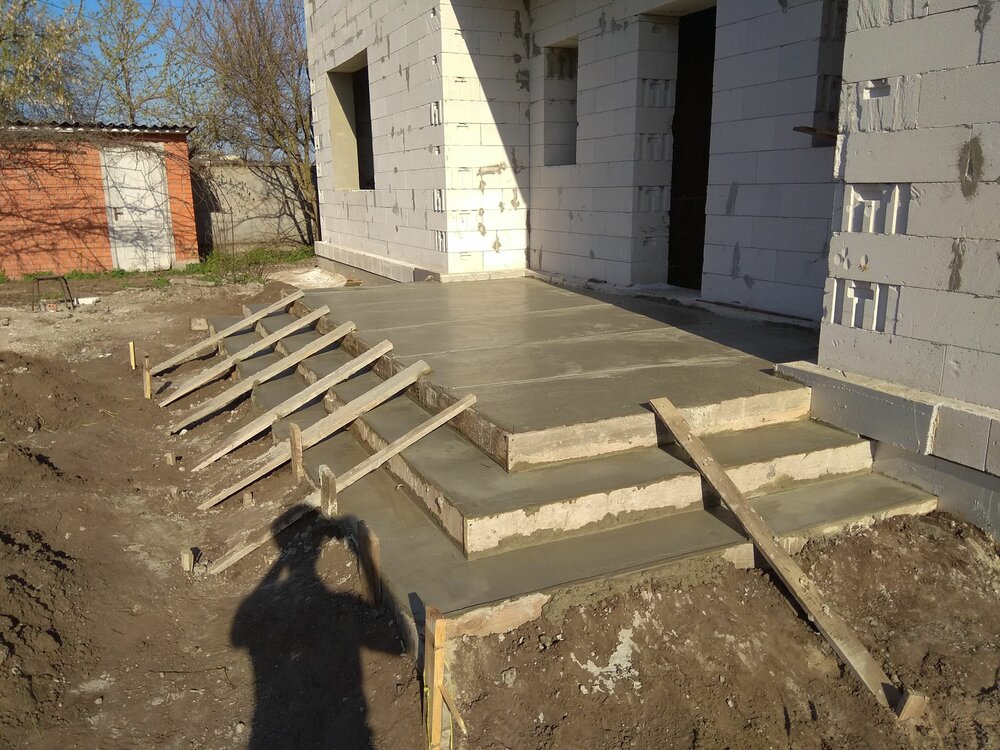

Утром крыльцо выглядело так:

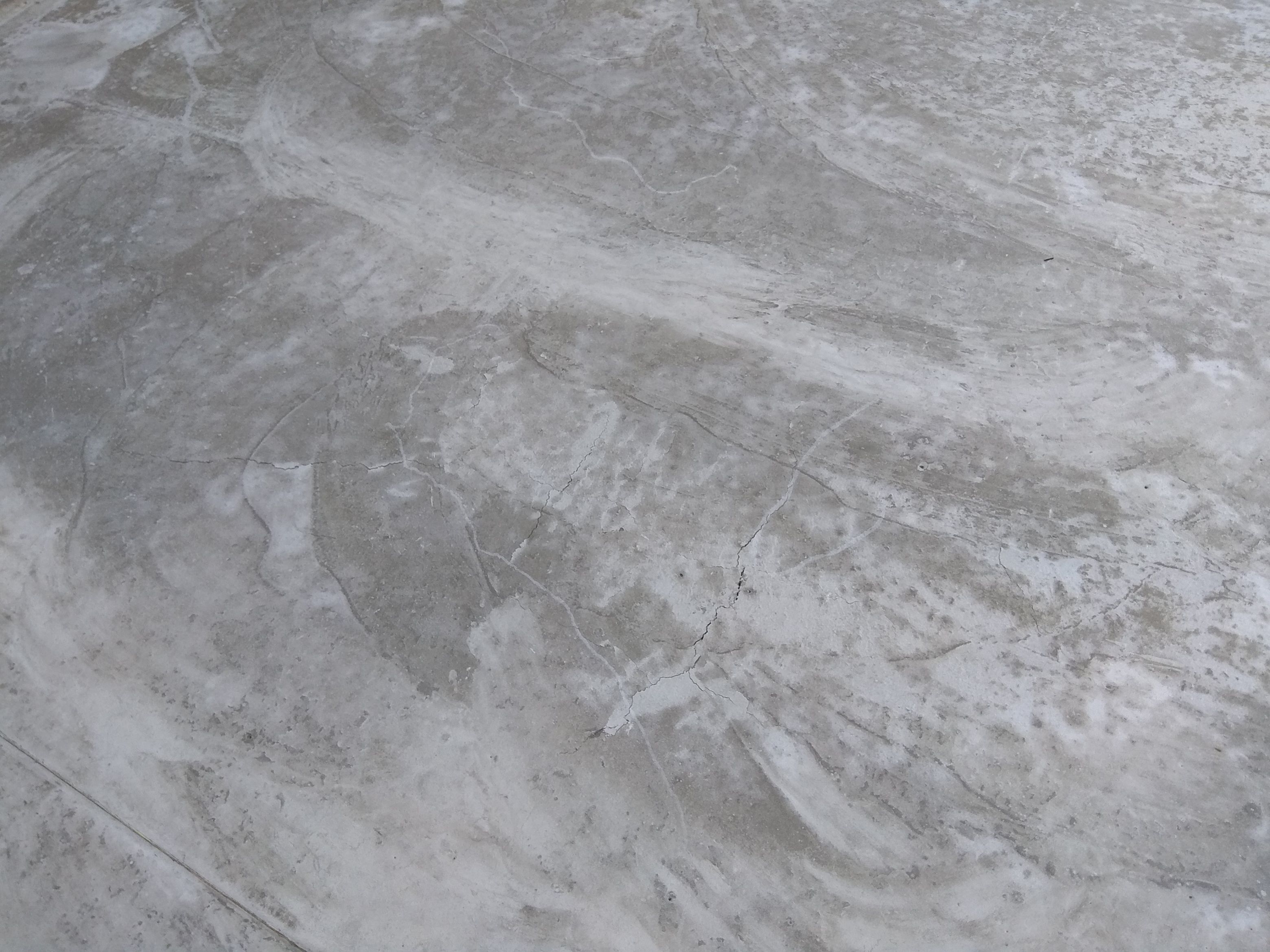

Еще в процессе заглаживания (где-то через 4 часа после начала заливки) на крыльце были видны небольшие трещины по верхней поверхности плиты. На утро трещин было больше - порядка 10 штук на каждую плиту (на ступенях нет), толщиной до 1 мм (несколько до 1.5 мм), глубиной до 1 см (несколько до 2 см) - проверял куском вязальной проволоки 1.2 мм.
В теме у мастерка написал - решили, что обычная усадка, можно ничего не делать. Я решил затереть цементным раствором. Приехав на участок, обнаружил, что свежий цемент закончился, остался только осенний, зимовавший на улице - там частично были куски и комки. Ехать в магазин было лень, решил рискнуть. Зачерпывал рукой, отбирал только сыпучее. Отрезал кусок ЭППС и начал затирать. Сначала попробовал густым раствором - шло тяжело. Потом стал делать жидкий - как тесто для блинов. Он не очень хорошо шел в трещины, но я выработал такой алгоритм - растираю жидкий раствор, по несколько раз, давая воздуху выйти из трещин, потом оставляю на 5-10 минут, пока раствор подсохнет и загустеет, затем еще раз затираю.
Получилось вроде ничего, вот результат (пошлифовал все куском газобетона - нашел его истинное предназначение :lol: ):
Ближняя трещина закрылась не полностью, а остальных и не видно, только по цвету. Посмотрим, как они застынут.
В целом вроде получилось неплохо. Уклоны проверил уровнем - вроде есть порядка 1%. Точнее смогу сказать, когда буду в среду поливать. Сегодня укрыл пленкой, на следующие выходные планирую снятие опалубки.
Я все плиты буду сверлить, как накроюсь крышей. В курсе ситуации с водой. Больше уже не планирую их морозить :-)

У меня в проектной части осталась одна дырка - которую я обещал всем и себе закрыть в марте, но не сложилось - это электрика. И если наполнение щита мне плюс-минус понятно (есть и у Vicktor, и у Dmode, и тут), то по схеме размещения розеток-выключателей-светильников полная ж...па. Конечно, в проекте у меня это все нарисовано, но это условно, без привязки к дизайну. А дизайна у меня нет. И заказывать его - финансов тоже нет. Придется добивать самостоятельно. Поэтому если у кого-то есть для похожего (Z10 подойдет) дома детальный (с привязками) план электрики, желательно совмещенный с планом расстановки мебели - поделитесь, пожалуйста, мне облегчит мою задачу.
...И вообще - если я делаю какую-то ненужную фигню - лучше сразу напишите, а то я только 1/3 от окон сделал...
Пишу - ты делаешь лишнюю фигню. Никакой пользу, кроме утилизации клея.
...такая куча обрезков ЭППС. Моно ли придумать этому какое-то практическое применение или в мусор?....
Однозначно мусор. Я года 3 бережно хранил гораздо более приличные обрезки ЭППС. Выбросил так и не найдя им применение...
Пустоты от гребней тоже не заделывать ? Там лента тогда нормально не ляжет
Их там не должно было быть... Пеной монтажной они отлично заполняются. Но раз нужна плоскость для ленты, то заделывай именно впадины, а не всю плоскость откоса. Для клея (любого) по плоскости нужна грунтовка кстати...
Я согласен, что надо было блоки правильно класть, но не обратил на этот момент внимание.
А чего грунтовка для клея? Под блоки он же идёт без грунтовки, просто со смачиванием поверхности.
У меня есть юни праймер, но как то жалко его сюда использовать
...А чего грунтовка для клея? Под блоки он же идёт без грунтовки, просто со смачиванием поверхности.
Нанесённый на блок клей прижимается верхним/боковым блоком. Оба блока теоретически должны быть мокрыми. В твоём случае клей остаётся незакрытым. Мало ему, что влага наружу уходит, так ещё и блоки без грунтовки её вытягивают...
