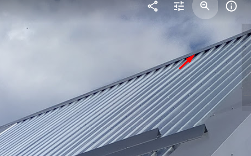

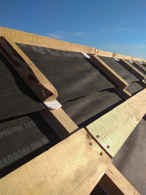

не, ну это понятно, больше там неоткуда :-) Я в свое время опасался, что из-за выполнения конькового узла вот так:
в этот зазор может каким-то теоретическим способом заносить снег внутрь чердака. Но пока такого не наблюдается. А вентиляция чердака от такого решения, на мой взгляд, существенно лучше
[ATTACH]645701[/ATTACH]
А у тебя разве профлист не цельными кусками от карниза до конька? Неужели аж от карниза намело?...
цельными. Это через конек. У меня профлист накрыт фасонным элементом, и нет паролонового утеплителя, как обычно ставят в металлочерепице. Во-первых, ИМХО, он существенно ухудшает вентиляцию, во вторых, для моей высоты 65 мм не нашлось бы, и он все равно не закрепился бы нормально. Поэтому у меня там дельтовская вентиляционная коньковая лента, которая, естественно, пропускает снег. То есть, грубо говоря, у меня вдоль конька отверстия 65*100 мм с шагом 200 или 300 мм:
... Поэтому у меня там дельтовская вентиляционная коньковая лента, которая, естественно, пропускает снег. То есть, грубо говоря, у меня вдоль конька отверстия 65*100 мм с шагом 200 или 300 мм:...
Тут опять не понял... У меня тоже вентиляционная лента в коньке/хребтах. И даже не дельтовская, а скромная польская. Но снег она не пропустит. По крайней мере пока не отклеилась от черепков... Но я такого в массовом виде не замечаю...

У меня с сеточкой. Такая или аналогичная:
www.doerken.de/de/produkte/systemkomponenten/delta-vent-roll-pro.php
У дёркен металлическая сеточка. Это случай для крыш с особыми требованиями к вентиляции через конёк. Там сумасшедшая пропускная способность. Но и риск задувания снега и пыли больше. Потому её рекомендовано ставить только с дёркеновскими плёнками
У деркена собственно сейчас в производстве 2 варианта - с сеткой и с мембраной, причем мембрана - это ЭКО вариант. Решил, что раз деркен рекомендует сетку, то надо так и делать. Пока схема работает, вентиляция очень хорошая.
Да, я знаю.
Просто упоминая о Дёркеновской сеточке нужно уточнять, что только у них она металлическая. Более того: НЕРЖ! Любые другие производители (из тех, что я видел) стеточку применяют полимерную и куда более глухую

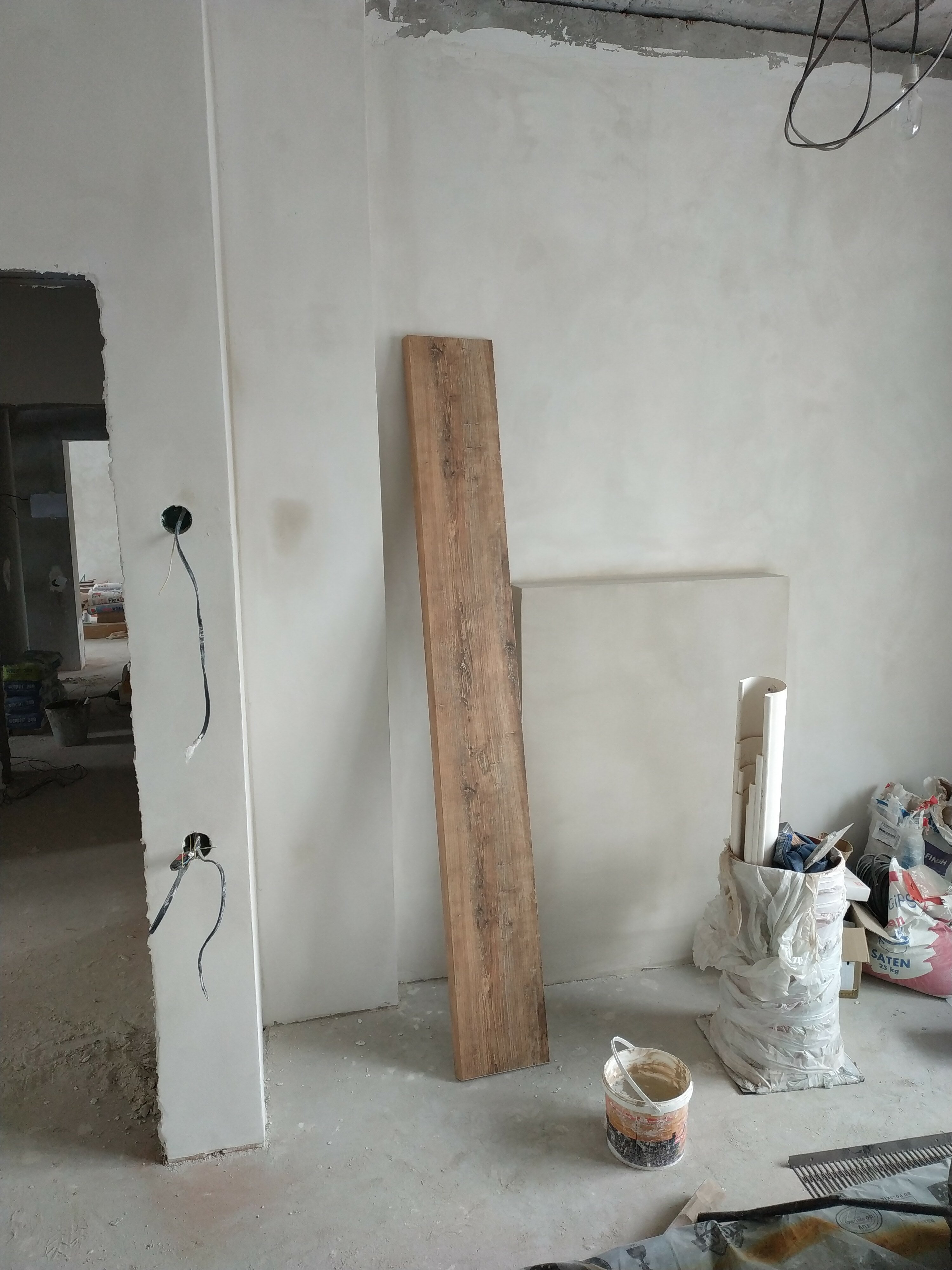

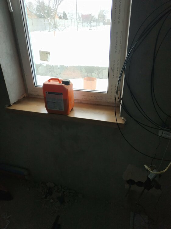

Ставим подоконники

Подрезка по месту, чем торцы закрываются?
И вопрос риторический скорее: а нахрена делаются эти выпуски за периметр проема? i.imgur.com/Qyzj19v.png
Сказали, что так красивее :-) проверил на слово
Торцы закрыты производителем abs кромкой. Она дороже, но вроде надёжнее. Толщина её порядка 5 мм. Задняя кромка (примыкающая к подоконному профилю) на мое удивление была открыта, но топалит вроде не боится воды. Подоконники не резали. Я вчера искал, как правильно. Видел, что Мастерок рекомендовал не резать сильно откосы и запускать на пару мм, но установщики сделали так, а я не возражал - для подоконника так лучше (чего не скажешь об откосе)
Т.е. т-образная подрезка это сразу от производителя было, и вот этот контур весь заклеен пленкой? i.imgur.com/LKlCQbe.png Или заклеена только та часть, что выступает за плоскость стены
Про откосы/подрезки/запуски - ваще ничо не понял :pardon:
Подоконник строго прямоугольный. В нем никаких вырезов. Резали только откосы, см по 5. Там на фото- это пена, вылезшая снизу.
