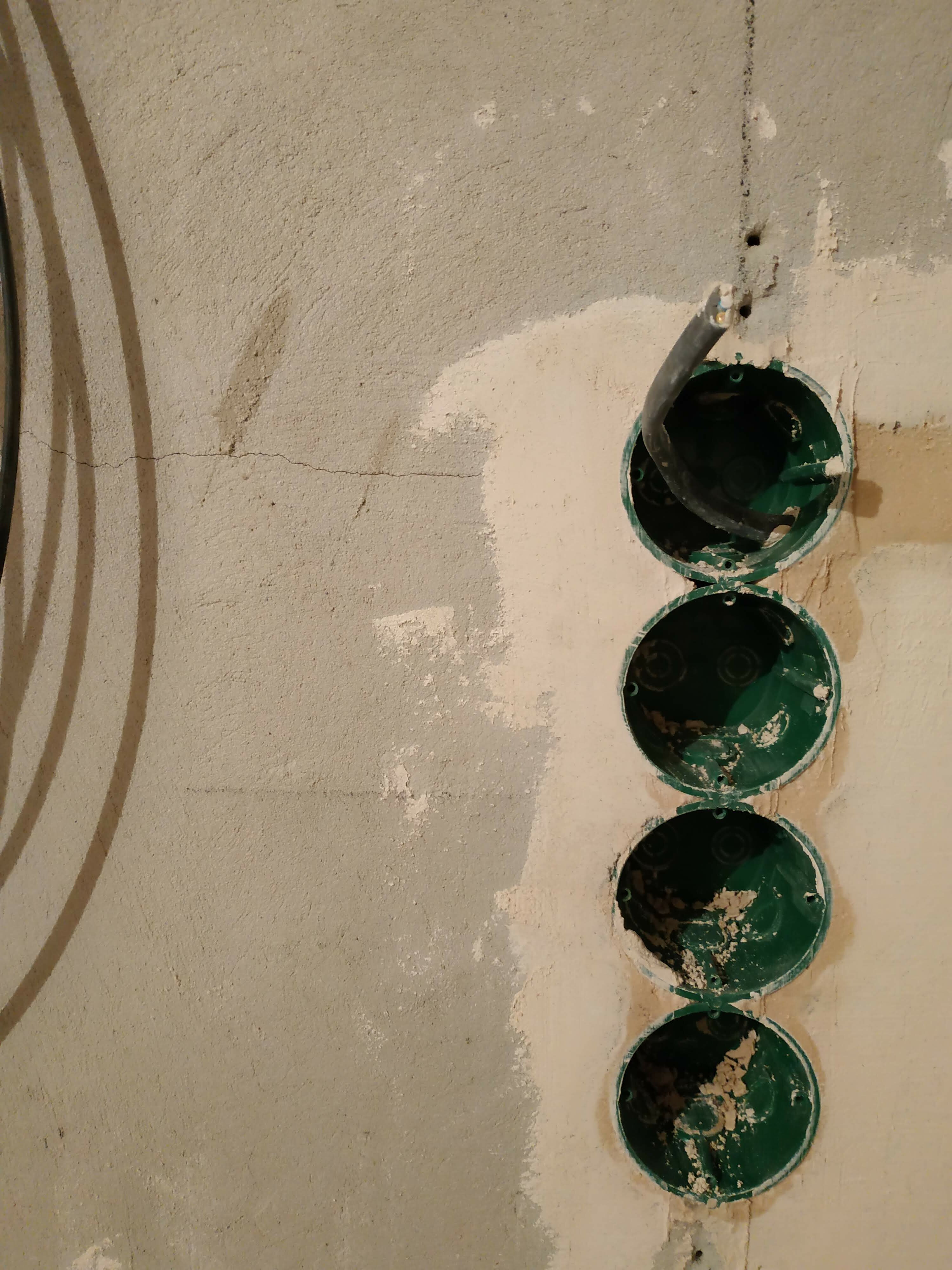

Не хотелось в это верить, но факты налицо. Тепловое испытание не показало проблем на стяжке, но проявилось на штукатурке. Злополучные горизонтальные трещины посередине стены по границе блока - пошли и на остальных стенах. пока существенная трещина по всей стене на кухне - четко под окном. там не страшно, закроется столешницей. Но в спальнях также примерно посередине окна 2 двух комнатах волосяные трещины выявились. Перекроет ли их штук с покраской - большой-большой вопрос. Поскольку трещины будут играющие скорее всего - кроме стеклохолста вряд ли что то поможет, но под штук делать стеклохолст как то не але.
На фото самая первая найденная трещина в котельной.
не заморачивайся. у меня на одной стене 2-го этажа (не несущая стена) летом, через месяц после штукатуров, пошла вертикальная трещина,сверху вниз. сделал отметку маркером с датой, где она остановилась, и наблюдаю. 4 месяца метка на месте, трещина остановилась.
если бы были обои, проблем не было бы. я знаю, что это просто раскрытие газоблока по границе, не несущую никакой конструктивной опасности. Но на покрашенной стене может быть некрасиво

знаю, помню. именно поэтому волосы на ж...ре не рву, штукатурку не сбиваю и стеклохолст всплошную не клею. но все равно обидно. Написал для других - все таки предупреждали же меня, что с газобетоном такое бывает, но я понадеялся, что выбор дорогой штукатурки меня от этого спасет. Практика показала - что нет. Возможно, было нарушение технологии нанесения, этого уже не установить, но факт трещины на лицо. Насколько помню, Вася писал, что в принципе ничего с этим в рамках штукатурки не сделать, и можно перекрыть только в отделке, и то не всегда

Володя, просю пардона, но до ТОЙ темы может многие не дошли. Повторю тута... Стену из ГБ хорошенько увлажнять, в штукатурке 100% сетка, чем тоньше слои тем меньше вероятность...

Та что ж за фатализм такой?! Усадочные трещины могут вылезти на любом типе стены. То, что у меня не вылезли, может означать лишь то, что я мог и не найти их. Не заметить. Размер у этих трещин такой, что обращать на них внимание пустая трата времени. Затрутся и покрасятся. Пусть сохнет дом.

как раз к месту. Я помню. Сетку решил не делать, поскольку были кейсы, когда без сетки вроде сработало. Слой был порядка сантиметра, не меньше. У меня сеткой пройдены углы, я проверю, повторилась ли там трещина. Предполагаю, что да. Качество увлажнения под вопросом.

Да, у меня тонкая штукатурка, 6-8мм. Но сетка только на примыканиях к армопоясам, кирпичу и по углам. Трещин нету. Штукатурка МП-75.

не, у меня они (та, что в кухне и котельной) хорошо заметны. В спальне - да, пришлось искать. Штукатурка давно высохла, стяжка тоже сухая (под пленкой конденсации и потемнения стяжки не наблюдается).

С гипсом вроде ситуацию лучше, но у меня ЦИ
Если трещина "разогналась" локальные сетки могут не остановить, что часто и бывает. Потому настоятельно рекомендую 100%.
