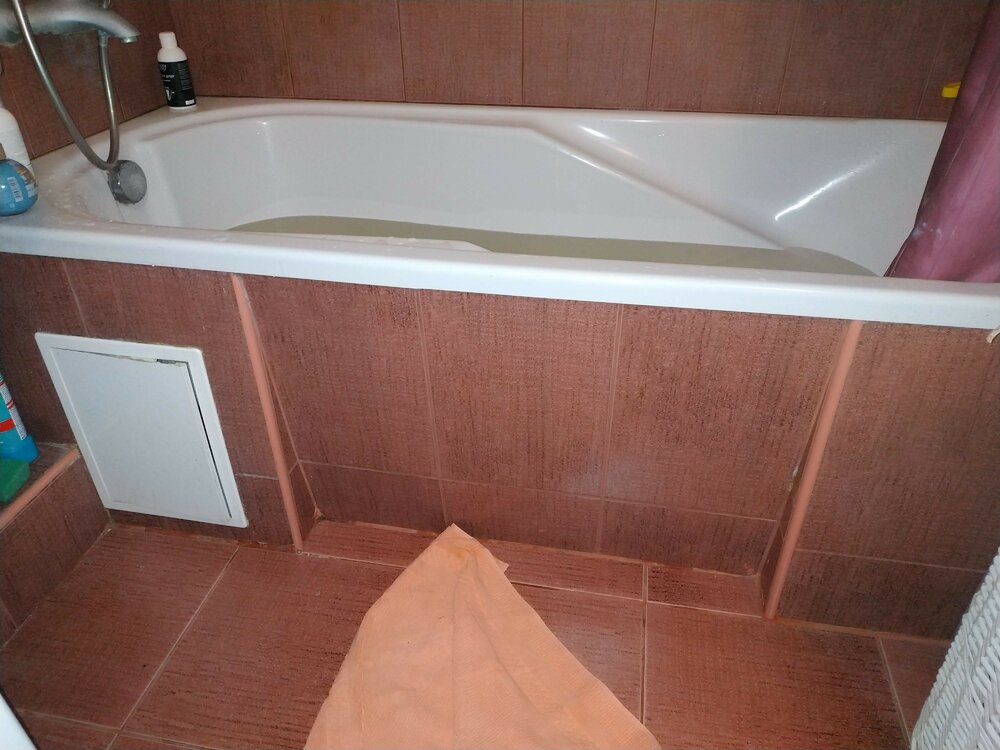

Возвращаясь к ванной. У меня в квартире сделано так:
как физически это делали - я без понятия. ванна - акрил. проблем не вижу никаких, кроме невозможности нормально разобрать сифон через этот маленький лючок. Что то такое хочу сделать и в доме. не очень понимаю, как хлипкость ванны может повлиять на такое решение.
С выбором ванны тоже есть проблемы, но у меня прямая. Хочу 180*80, но их мало, в крайнем случае 170*75 - куча вариантов
У меня ванная практически один в один :)
тоже акрил, и тоже проблем ни каких кроме маленького лючка;)
Как делалось из хлипкой крепкая я тебе раскажу:
Выставлялась на кирпичи, набиралась полная воды, и поддувалась полностью монтажной пеной. В итоге она получилась в ппу чехле, в ней теперь танцевать можно даже моему 150кг тестю, или мне с женой;)
