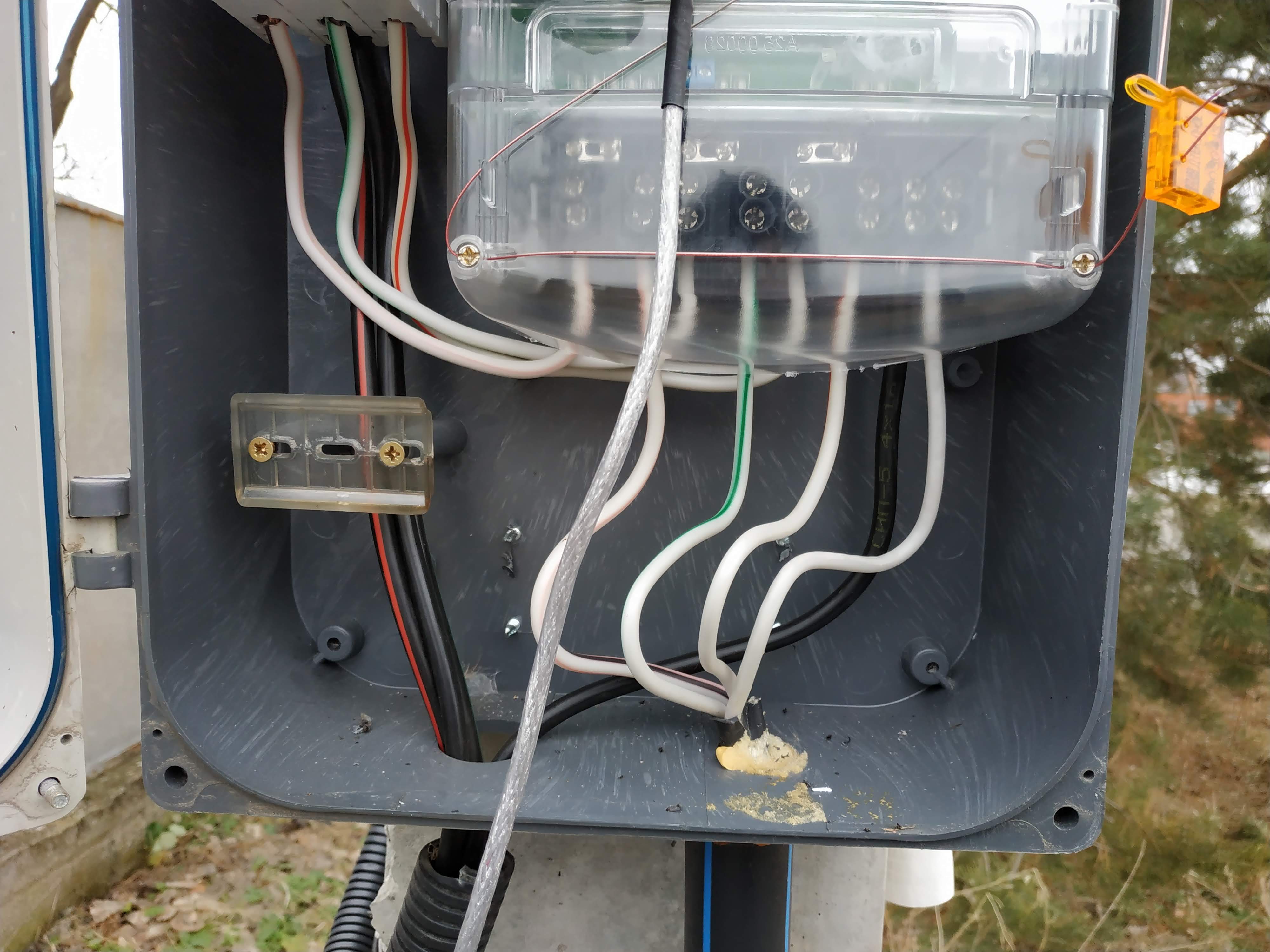

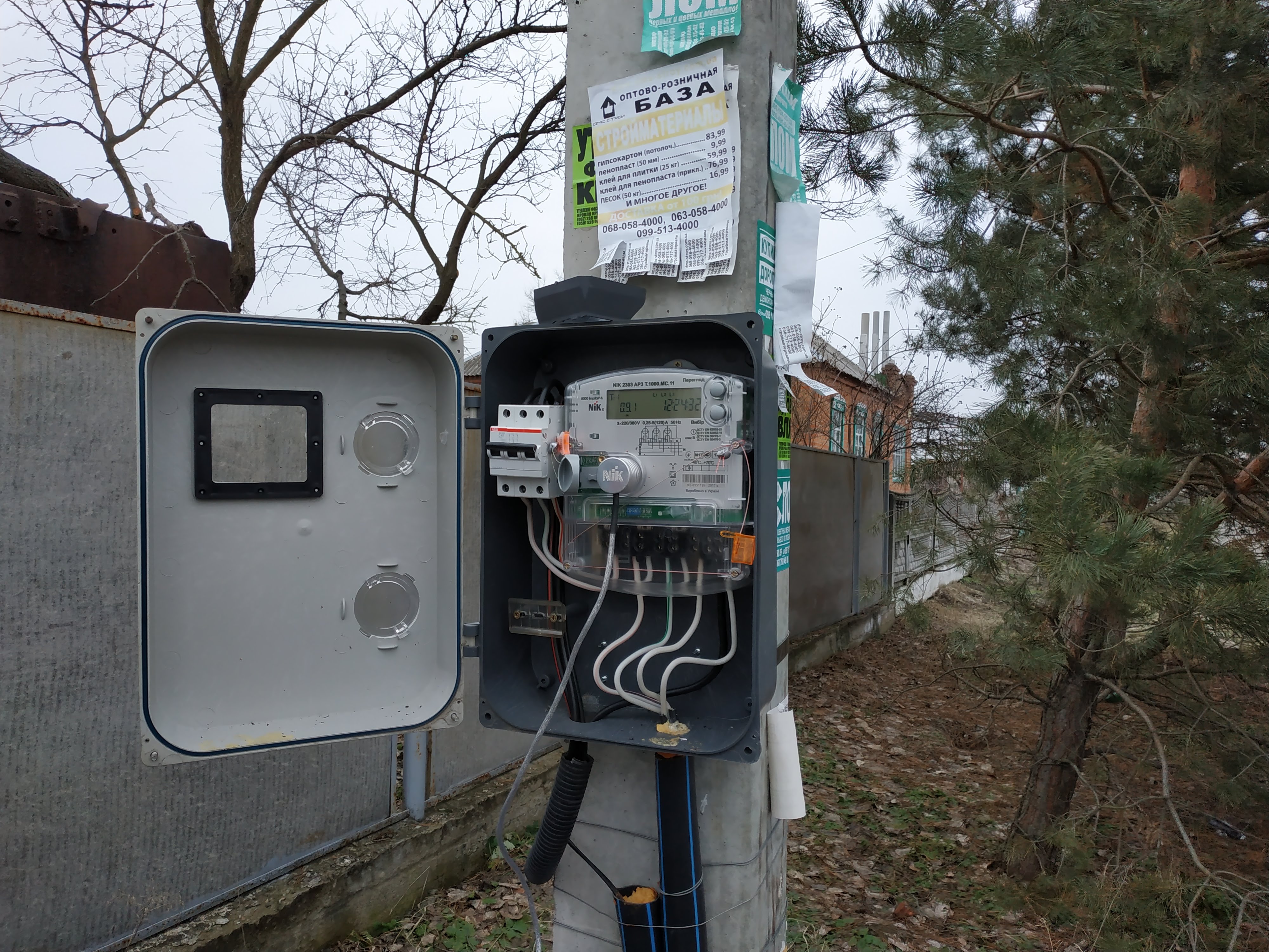

Приезжал сегодня инспектор РЭС для составления акта осмотра котла. Еле уговорил его посмотреть на котел :-) А то просто подсунул акт мне на подписание, куда переписал с проекта все данные. Я переживал за пару вещей из проекта. С какого то перепугу проектант указал кабель для подключения котла 18кВт - Ввгнг 5*10 (у меня 5*6, по инструкции Protherm - 5*4 мм2), плюс сопротивление заземления - 4 Ом. Я свое еще не замерял, ну и сомневаюсь, что на песчаном грунте у меня будут такие показатели. Но никто это не смотрел.
Поднял другой вопрос - отставание счетчика на 25 минут. Распломбировали счетчик:
Но оказалось, что он под паролем, которого никто не знает, и не узнает. То есть счетчик только под замену. Говорят - 2 варианта, или мы снимаем, уезжаем, чиним или экспертизу делаем, и потом приедем поставим. Срок - непонятный, может быть и 3 месяца. И второй вариант - когда счетчик уйдет на час - заявка, приезжают сразу с новым счетчиком и меняют. Решил пойти по второму варианту - перепрограммировал реле в доме со сдвижкой на час, чтобы полностью сидеть в ночном режиме. Когда топить не надо будет - поменяем.
Уточнил у мастера - повторного заземления линии от ТП ко мне - нет, ограничителей напряжений (орешков) - тоже нет. Судя по схеме подключения нуля - теоретически можно при замене счетчика организовать заземление нуля ДО счетчика без проблем, буду думать, надо ли это.

Я правильно понимаю твоё сложное описание - тебе предлагают сделать полноценную TNC-S, но ты сомневаешься делать ли? Я бы в своё время за такую возможность левый мизинец отдал...
не-не, это я сам придумал, что смогу так сделать. про левый мизинец понимаю. вопрос только в том, что я не смогу полноценно сделать TNCS, поскольку вводной кабель у меня 4-х жильный. То есть на столбе могу сделать повторное заземление, а затем уже в щите дома разделить ноль вводного кабеля на ноль и защитный проводник. Это я еще детально не думал, тут могут быть подводные камни, буду еще узнавать. Но факт того, что ноль СИП-кабеля я смогу соединить с заземлением возле столба, для меня пока понятен.
Судя по объявлениям на столбе, счетчик висит конечно пипец как опасно. Пломбу сорвать, покурочить как у нас любят или просто проверить на предмет горения легче простого.
Что-то у нас не припомню, чтобы так висели.
У нас только так и вешают.
Если Вы про высоту, в прошлом году ставили эл.счетчик, рядом со столбом моё крыльцо, я попросил чтоб поставили по выше-с крыльца всё отлично видно, отказали ссылаясь на какие-то нормы-должен висеть не выше 1,7м.
Так всем вешают. Больше опасаюсь за газовый счётчик. Там его демонтаж может быть связан с большим бадабум
Не будет. Там давление такое, что на улице совершенно безопасно.
У нас трубы варили, не отключая подачу газа. Говорят, что взрыв исключён. Максимум загорится.
П.С.: мой счётчик висит где-то на высоте 185-190. Я так попросил. У контролёра рост метра полтора. Увидеть показания она в принципе не может. Приходится мне диктовать...
Вова, лайфхак даю.
намотай на столб сетку для огурцов аккуратно выше и ниже счетчика, и забудешь насвегда про наклейку объявлений:)
