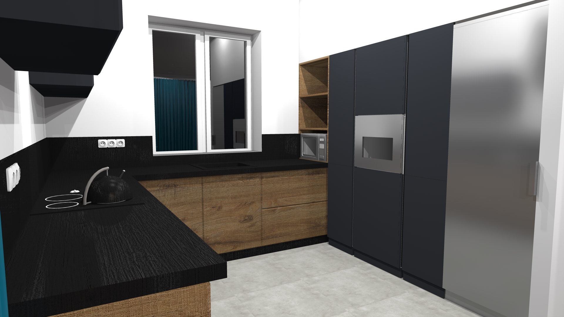

После вчерашнего обсуждения и переговоров с женой хочу вынести на "общий загал" такой вариант.
Преамбула:
а) отдельно стоящий большой холодильник обычно имеет большую глубину и будет торчать из кухонной стенки.
б) у нас он единственный высокий предмет по стене с окном - то есть он притягивает на себя внимание. Когда он выходит по глубине, плюс другого цвета - может быть перекос
Жена сильно настаивает поэтому на встроенном холодильнике. Они существенно меньше, из более-менее широких я нашел только такой:
bt.rozetka.com.ua/whirlpool_sp40_801_eu/p28437961/?gclid=Cj0KCQiAvqDiBRDAARIsADWh5Tdt7JBYzv3fQQK-fDSPR99eEH0QwIybR0-6jE38CO60FJbguazGRgIaAqNhEALw_wcB
Из плюсов:
1) объем холодильника - 300 литров
2) верхнее расположение холодильной камеры - не надо наклоняться
3) эстетика
4) ширина по фасаду 750 мм, то есть на отведенное место под холодильник станет замечательно справа от него (ближе к стене) карго 150-200 мм - будет и функционально, и удобнее открывать
5) конфигурация двери холодильника такая, что выдвигание ящика с овощами возможно при открытии дверцы на 90 градусов
6) цена
Из минусов:
1) нет NoFrost
2) не инвертор
3) высота 203 см - не уверен, что будем доставать до верхней полки - надо попробовать вживую
4) объем морозилки невелик, но добавочная морозильная камера в топочной решает вопрос
Посмотрел объем холодильника, которым сейчас пользуемся -170 литров. Под завязку, но вроде не умираем. Можно предположить, что 300 литров будет +-достаточно

Для меня каждая из этих причин были бы непреодолимым препятствием в выборе. Причём про вторую я только недавно узнал, но к хорошему быстро привыкаешь...
Всегда не любил встройки именно из-за ограниченности выбора и функционала. Очень рад, что жена продумала удобное размещение холодильника в стороне от кухонной мебели.

По встроенному Вирпулу расскажу всё по полочкам, я их люблю и у меня есть опыт двух встроенных. Но это будет позже, сейчас могу сказать только одно- не обольщайтесь объёмом встроенного Вирпула- его очень мало. В квартире мне его вполне хватало на трёх человек; в доме, если бы не отдельностоящий большой холодильник в гостевом, пришлось бы туго, корзины в морозилке для тех. кто сидит на вечной диете:D, маленькие. И отдельностоящая морозилка вас не спасёт. потому что холодильная камера тоже не располагает к разнообразному меню. Недавно я озвучивала о своей привчке всё хранить в пищевых судках, если решитесь на встройку, продумайте место под большое количество пищевых контейнеров :lol:. И это при том, что у меня Вирпул из максимально большого объёма, но стандартной ширины 60см. Подробности позже:)
Мы сделали глубину под холодильник 68 см. Шкафы будут стандартные 60 см, но выдвинуты по уровню холодильника. Эстетика победила. Но с учетом, что выполнена зашивка гипсом(стенка возле холодильника и верх) и ничего не будет видно.

Два встроеных холодильника рядом, с правым и левым открыванием - получится один сайд байсайд. Подсмотрел в интернете. :)
боюсь, что так не получится, или по крайней мере, не со всеми моделями. Там надо смотреть именно узел подвешивания дверцы. Из тех, что я смотрел вживую, так ни один бы не открылся - толщина дверцы сантиметров 5, и она уходит вбок

я видел и думал, но это 1200 мм по ширине - пока много, но если не будет нормальных вариантов - рассмотрю. Плюс обычно это дороже
Буду смотреть по месту. Толщина перегородки 9-10 см (профиль + гипс с 2-х сторон), может придется делать небольшое углубление и обыгрывать. Можно на открывание прикрутить GOLA профиль, который будет и на шкафах. В общем, придется искать варианты)
а если поставить обычный холодильник в угол, а на сэкономленные деньги сделать карго и перенавесить дверцу?
Если ты мне, то я не вижу особо разницы (если смотреть слева направо ) - холодильник-карго-стена или карго- холодильник-стена.
В любом варианте - дверца холодильника по глубине должна выступать за столешницу/фасад карго, чтобы иметь возможность открытия более чем на 90 градусов. Это визуально не очень. Встройки решают эти проблемы, но соответственно там другие вопросы, которые уже поднимали выше

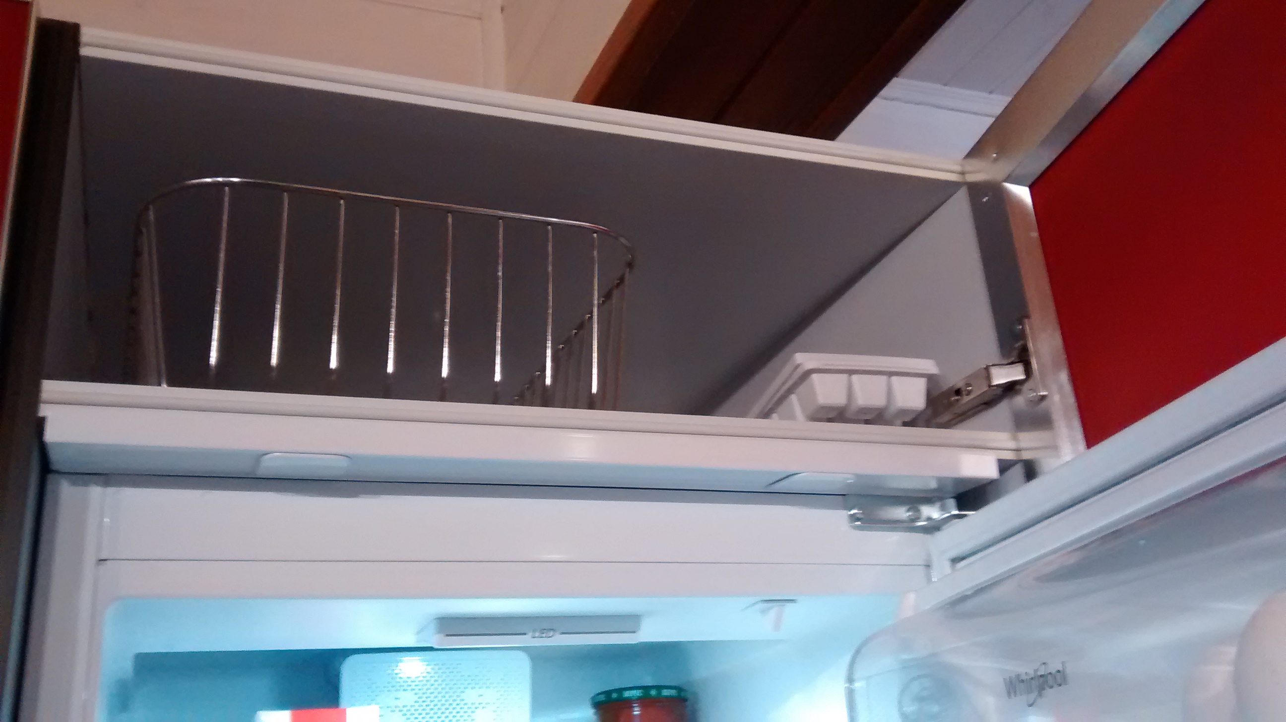

Обещанный взгляд на встройку Вирпул. Первый был куплен в 2008 году, по сей день никаких вопросов к нему нет, тихая рабочая лошадка, абсолютно справляющаяся со своим предназначением. У меня было требование- наличие правильной нулевой зоны, а в Вирпулах она правильная. Второй холодильник куплен на кухню в доме, кроме встройки у холодильника должна была быть нулевая зона и No Frost, если не полная функция, то в морозилке обязательно. Со встройками всё гораздо унылее по функционалу, чем с обычными холодильниками. В итоге, в соотношении цена-функции купила Вирпул с No Frost в морозилке и нулевой камерой. Теперь о вместительности. Оба холодильника покупались в итальянские кухни, поэтому, как выглядят шкафы для холодильников знаю только в итальянской версии. Шкаф высотой 2,03м, высота ниши самого холодильника 1,77м, к этому плюсуем 15 см цоколя и получаем общую высоту 2,18см. При моём росте 1,65м я спокойно достаю с полки над холодильником то, что туда кладу. Как выглядит пространство с полкой над холодильником смотрим на фото. Теперь о полках внутри холодильника. 3 стеклянных полки, расстояние между полками по высоте 15см. Только в самом верху высота 20см, даже купив вы нестандартную ширину, это ничего особо не прибавит по вместительности. К тому же не забываем, что при стандартной ширине шкафа для встройки в 60см, сам холодильник имеет габарит 54 см по ширине, аналогично и с тем, на который упал красивый глаз вашей супруги. Для максимально рационального использования внутреннего пространства закупаемся пищевыми контейнерами и не забываем, что они должны быть низкими, то есть 5-ти литровый контейнер с высоким бортом остаётся несбыточной мечтой. С морозилкой тоже не разгуляешься-корзины очень компактные:D. Морозилка и холодильная камера совершенно автономны, можно играться, включая только морозилку, или только холодильное отделение, или всё вместе, у каждого из них своё табло для управления. И душу тешит нулевая зона-отдельный ящик со своим управлением для хранения мяса-рыбы-сыров. Свежий кусок мяса-птицы спокойно может лежать в этой камере до двух недель без заморозки. Подвожу итог: если встройка не принципиальна и можно обойтись без неё, ищите вариант отдельностоящего холодильника. Если в квартире мне хватало встроенного холодильника на семью из 3-х человек, то в доме сразу надо думать о втором холодильнике. Объёма встроенного катастрофически мало. Для меня встроенный холодильник был принципиален, но у меня в гостевом стоит большой отдельностоящий холодильник. В доме для каприза со встроенным холодильником нужен ещё один холодильник. А вообще я нежно люблю вирпуловские встроенные холодильники, вирпуловские встроенные микроволновки на 40 литров с кучей функций, которые вполне могут заменить духовку. И вирпуловские духовки я тоже люблю. Если нацелены на вирпуловскую технику, лучше заходить на любой европейский сайт Вирпула, наш вариант сайта убогий, американский с другим набором техники, адаптирован на их рынок. Я привыкла "гулять" по польскому варианту вирпуловского сайта.
www.whirlpool.pl
Переводчик в автоматическом режиме вам в помощь, сайт очень удобен, с максимумом информации и фотографий. Для того, чтобы остудить пыл супруги, обязательно посмотрите встроенный холодильник вживую- очень отрезвляет, когда видишь внутреннее смарт-пространство.
