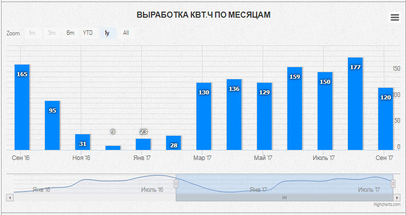

Я не пойму чего такое предвзятое мнение к зимнему солнцу? Вы же занимаетесь солнечными фотомодулями, а у них как известно кпд ниже тепловых солнечных панелей. Зимой Солнце не так уж и редко и толк от него есть. Мои воздушные в феврале при -10 выдавали 95град горячего воздуха,понятно что это не каждый день,но погода бывает разной и может быть хорошая помощь отопительному сезону.

А мне не надо смотреть какие то чьи то графики, у меня 9м2 воздушных коллекторов и в феврале было что по 2-3 дня подряд ни какова отопления не использовалось вообще. Солнце надо уметь готовить ).

Да и глядя на график выработки электроэнергии непонятно какое там поле. У меня с 2кВт поля в самый тугой месяц декабрь, было 60кВт,как у человека выработака 9кВт вообще не понятно.

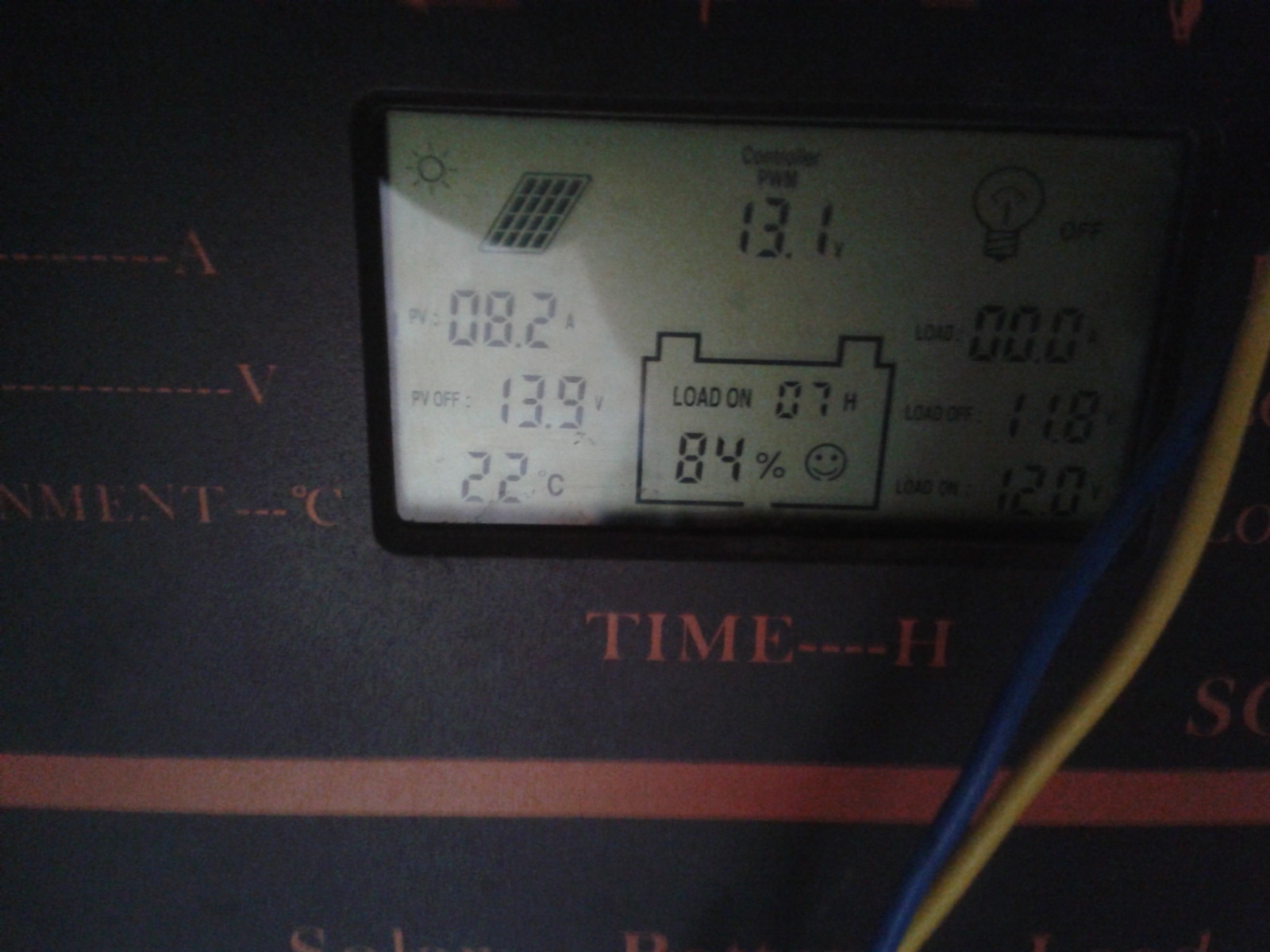

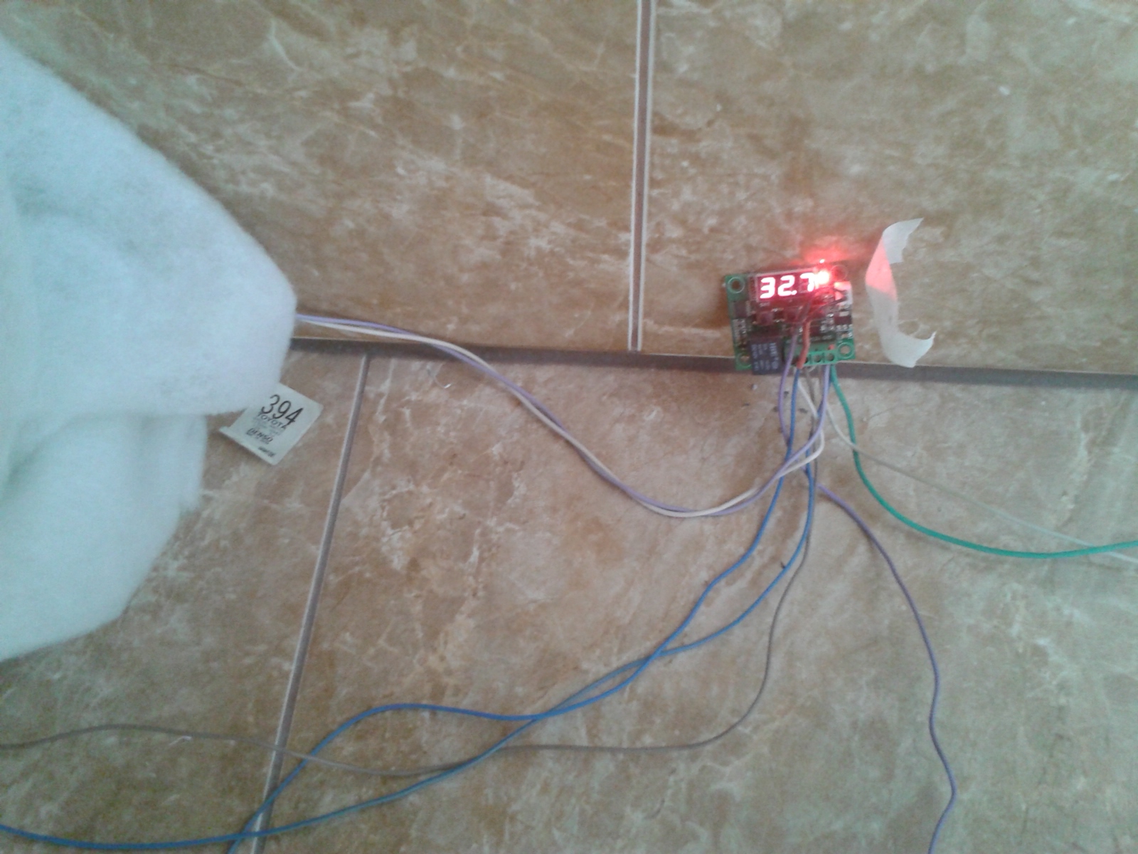

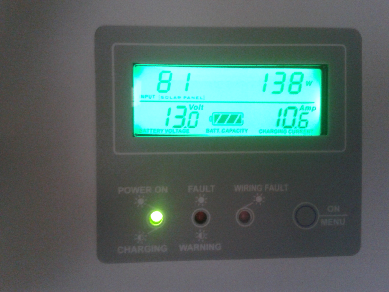

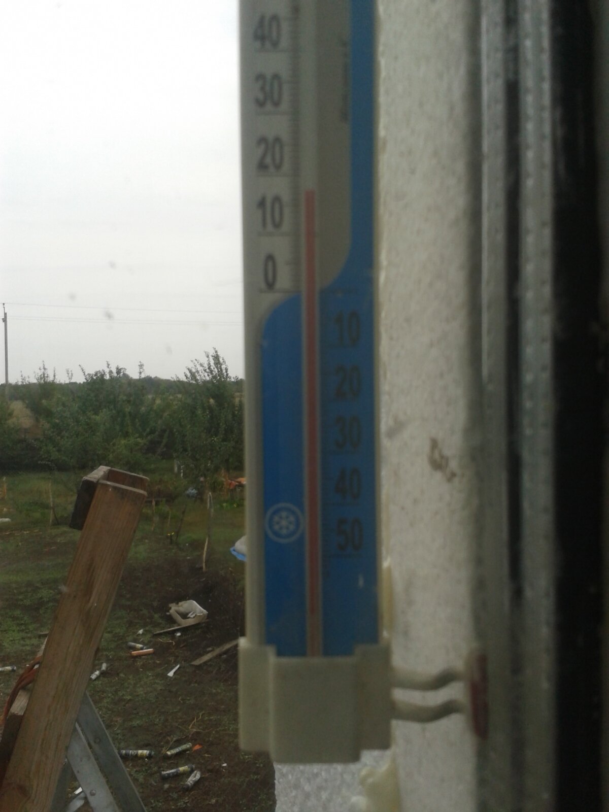

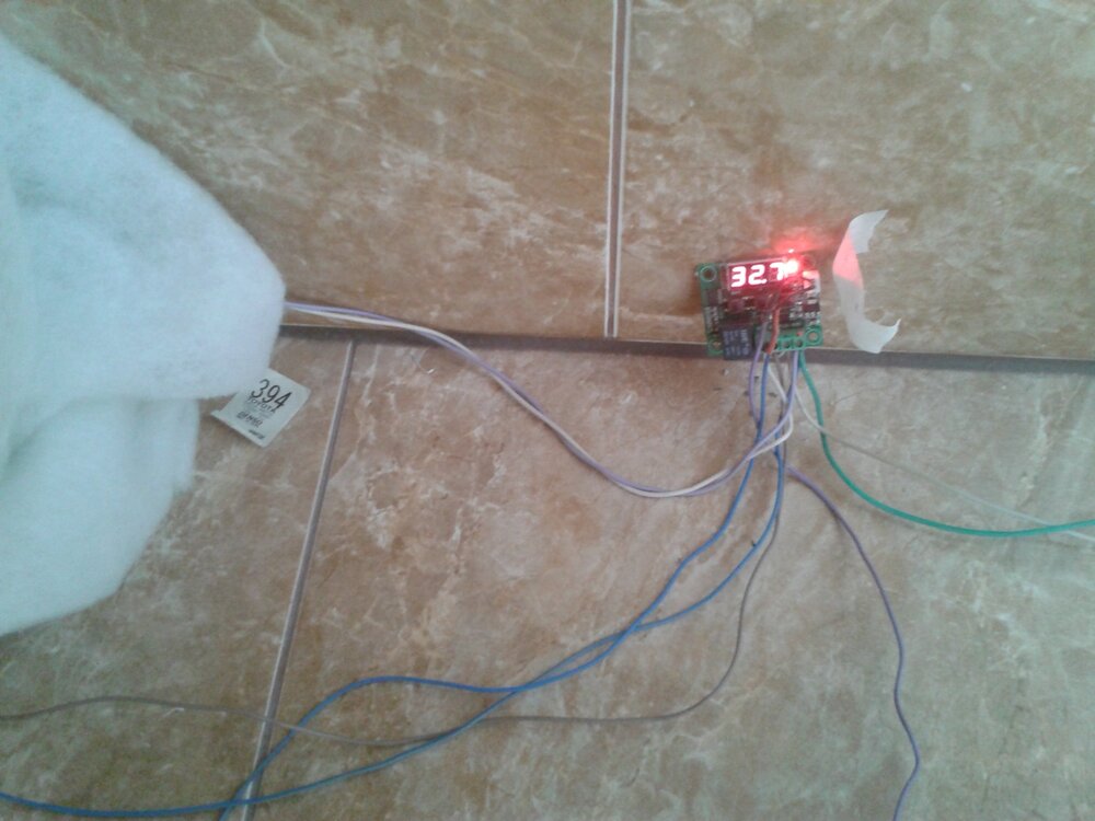

Вот сегодня облачно,сильно облачно,коллектора переодически включаются выключаются,дуют 32-33град,почему бы не использовать это тепло? На улице 17.5град. С солнечных фотопанелей с 2кВт идет всего 245Вт их никак не использовать с толком,только телек с холодильником кормить.
Это про то что в пасмурно толку ноль,как некоторые говорят.
