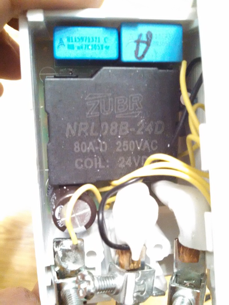

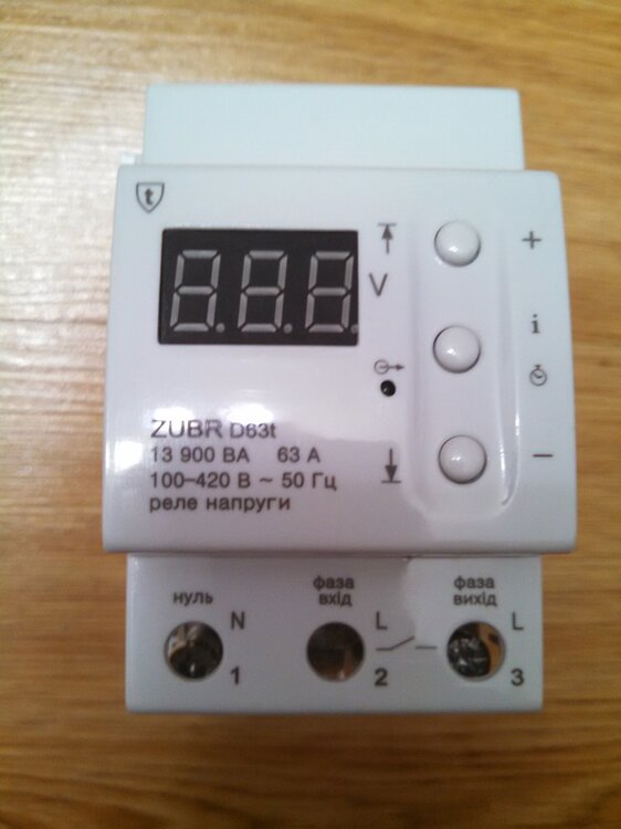

Децембер и я заметили что в его и в моем случае реле напряжения при резком снятии напряжения не успевают переключить поляризованное реле в отключенное состояние. Не хватает или энергии в кондерах на дерканье электромагнита в реле или косяк в программе.
Ну все, еще больше все запуталось.
Провел эксперимент и отключил входящий рубильник ввода в дом.
Замерил в Зубре реле.
Оно разомкнуто.
Т.е. мое и Ваше предположение НЕ верно, относительно оставшегося в замкнутом положении реле при пропаже питания.
Реле работает как положено и то что Вам сказали инженеры , получается тоже верно.
Значит там все же есть эти конденсаторы (Если конечно тут поляризованное реле)
Т.е. вообще дело не в этом.
И теперь я совершенно не пойму откуда растут ноги моего и Вашего наблюдения.
Т.к. я замкнул рубильник и не было никакого моргания. Вообще.
Просто пошел обратный отсчет и все. Как и заявлено.
Просветите в чем дело , если знаете?
Оно разомкнуто.

Может мы недопонимаем, работу Зубра с поляризованным реле.
..... Оно при подаче питания с трансформатора включилось и мгновенно отключилось, т.*к. был импульс больше уставки (в моем случае 250 вольт)
Правда, кому такая хрень надо, непойму. Почитаю инструкцию, можно ли сделать задержку на включение. ЧТо бы этого не было.
Попросил сегодня для эксперимента новое (но год выпуска 2017) реле Зубр. Подключил к нему вилку с проводом и настольную лампу на выход и начал резко включать и выключать реле....и лампа несколько раз мигнула:shock:
В топку это реле....
Хотел выложить видео эксперимента, не получилось. Кто может выложить на форум, скиньте номер телефона в личку, вышлю по вайберу.

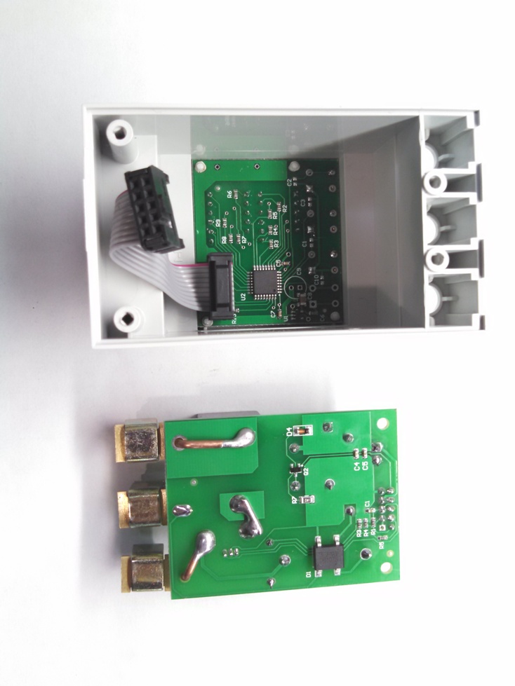

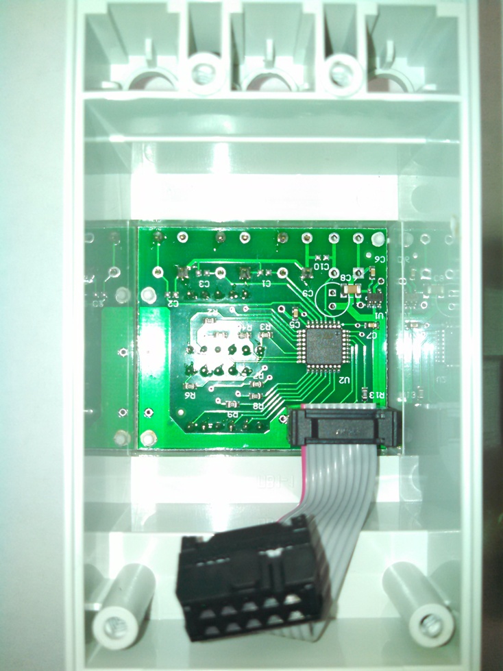

Тоже проделал с РН Adecs. Работает как надо.
Плюс внутри Adecs сделано поприятней.

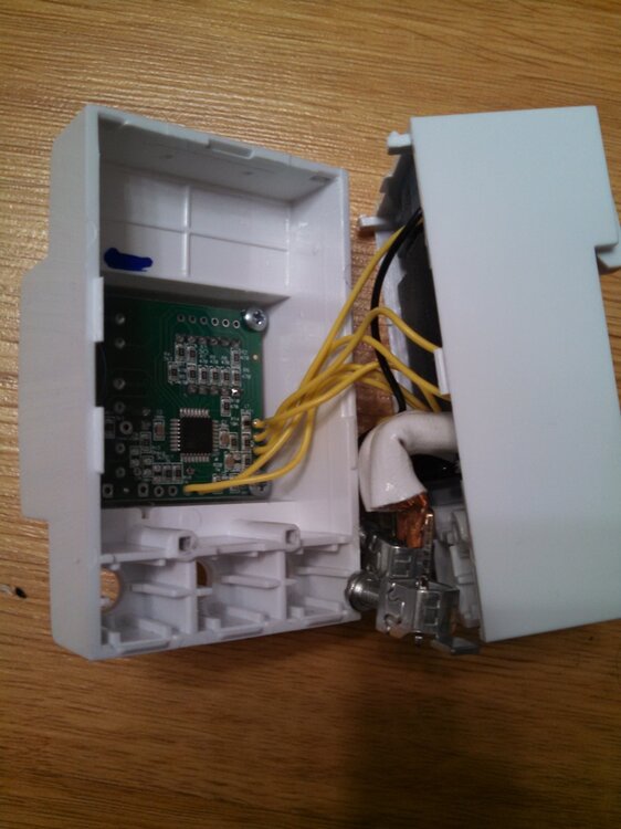

Вот эти вот проволочки на припое - это не приятней. Это мина замедленного действия. Рано или поздно может коротнуть - прецеденты были. Реле у Зубра подключено намного толковее - плетенкой на сварке.
Но вот это вот проскакивание напряжения при включении, помнится, я ловил и на Зубре 25-амперном. Где реле ни разу не поляризованное.
А как же тогда можно логически объяснить проскакивание напряжения при включении на неполяризированном реле? Это ж нонсенс. :(
Реле там такое же как и в digitop. Но в них такого не наблюдается. И это, к сожалению, не нонсенс, это Украина, с её лозунгом в работе: и так сойдёт:sad:
Проверьте ещё сопротивление между полюсами реле по нейтральному проводнику. У меня было подозрение, что при наличии фазы в нуле - эта фаза может быть пропущена дальше.
Согласен: сварка толковей.
Не согласен: плетенка состоит из множества очень тоненьких проводочков, которые могут сгнить очень быстро.
Качественная пайка, как и сварка, прослужит долго. И скорее ослабнет контакт, так как его в 99% случаев никто поджимать не будет, и место соединения выгорит или поплавится. И сварка там была или пайка...:)
