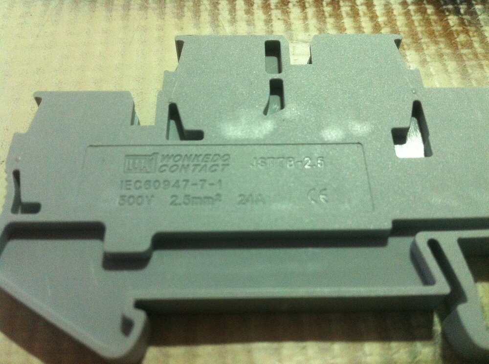

Я знаю фабрику реплик клемм Феникс-Контакта в Китае. Покупал там двух-уровневые клеммы для слаботочки. Не гараж.
Расскажите о "финансовой актуальности" ихним менеджерам по продажам :)
Реплика или подделка? Уточните.
Great Wall Deer - подделка Toyota Hilux или реплика?
Вы на фабрике прямо клеммы покупали - в "кулёлек" и на весы? Или online покупали? Уточните.
Реплика, конечно - "Wonkedq Contact". За подделки у них бьют больно по рукам. Очень больно. Поэтому логотип DG на кроссовках у них выпускает завод "Di&Gun" и зовется репликой.
Онлайн, конечно. За несколькими сотнями клемм ехать в Китай смысла нет.
PS: Но также знаю, где можно купить самую настоящую подделку "OBO Bettermann" - наткнулся случайно: подделки публично не торгуются - только в Вивчате.
Добротно так выглядит. Если не воняет откровенно пластиком, то вообще хорошая клемма.
