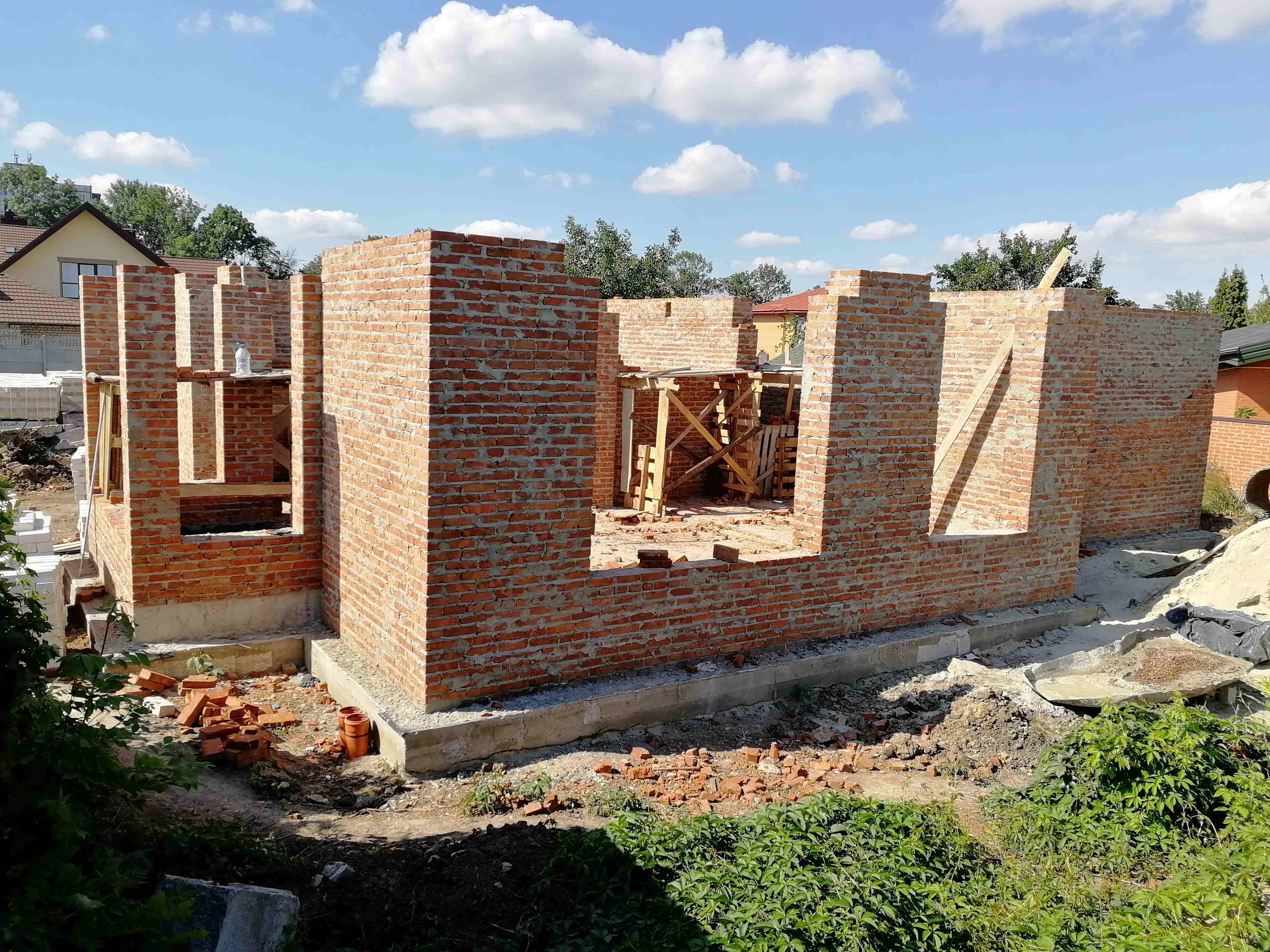

К перемычкам и плитам готовы. Параллельно запускаем и воду/канализацию - завтра должны стартонуть.

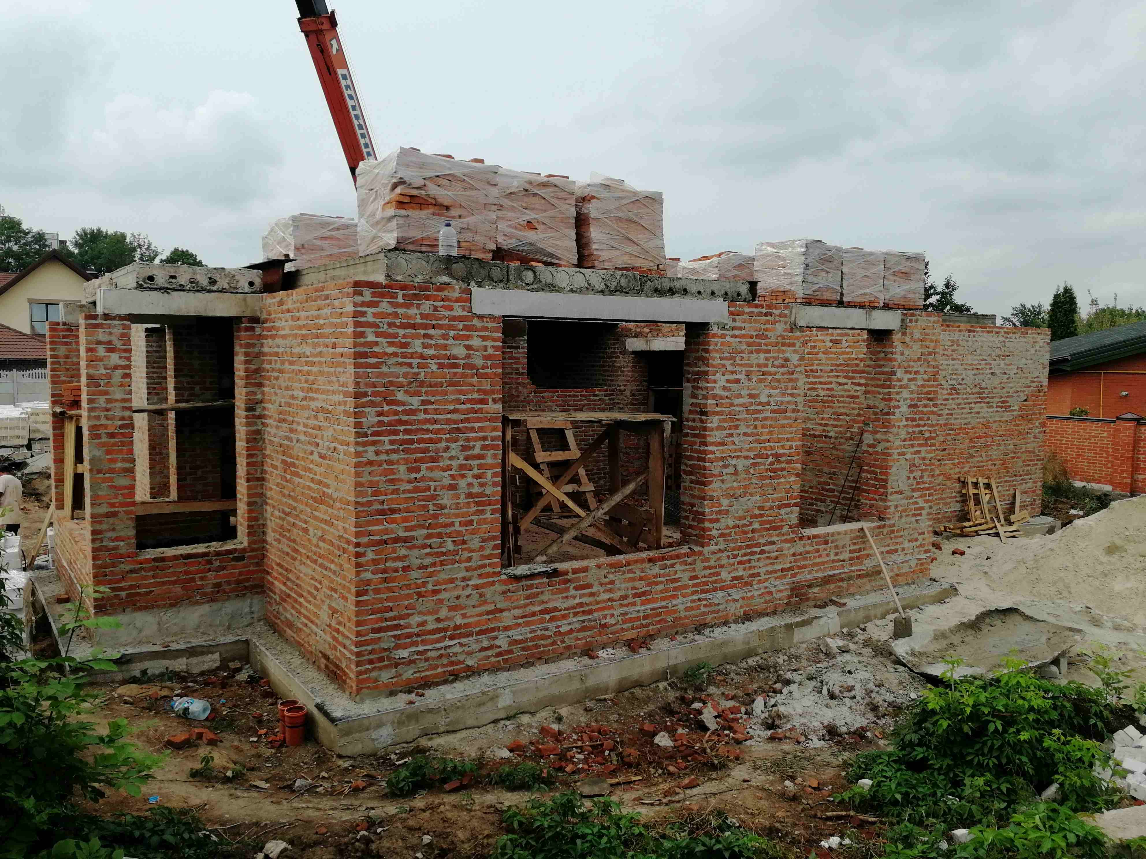

Перекрылись. За один день успели смонтировать несущие балки, перемычки, плиты, накидать палеты с кирпичем и даже на выезде вложить кольца в канализационный колодец. Вышло 9 часов крана. Последний лень отпуска удался :)

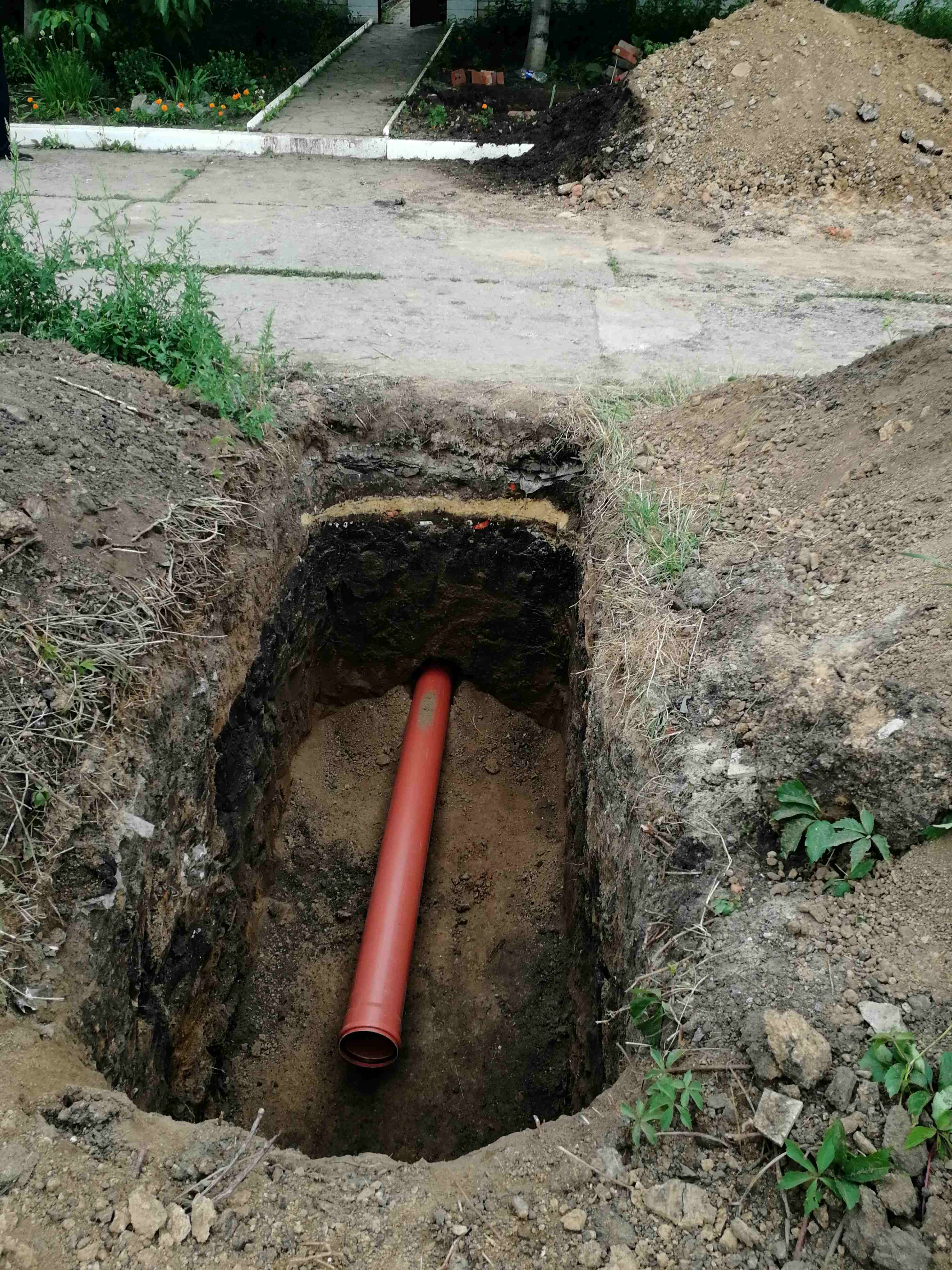

Зы: на второй фотке прокол под дорогой. На сам прокол у ребят ушло пару часов.

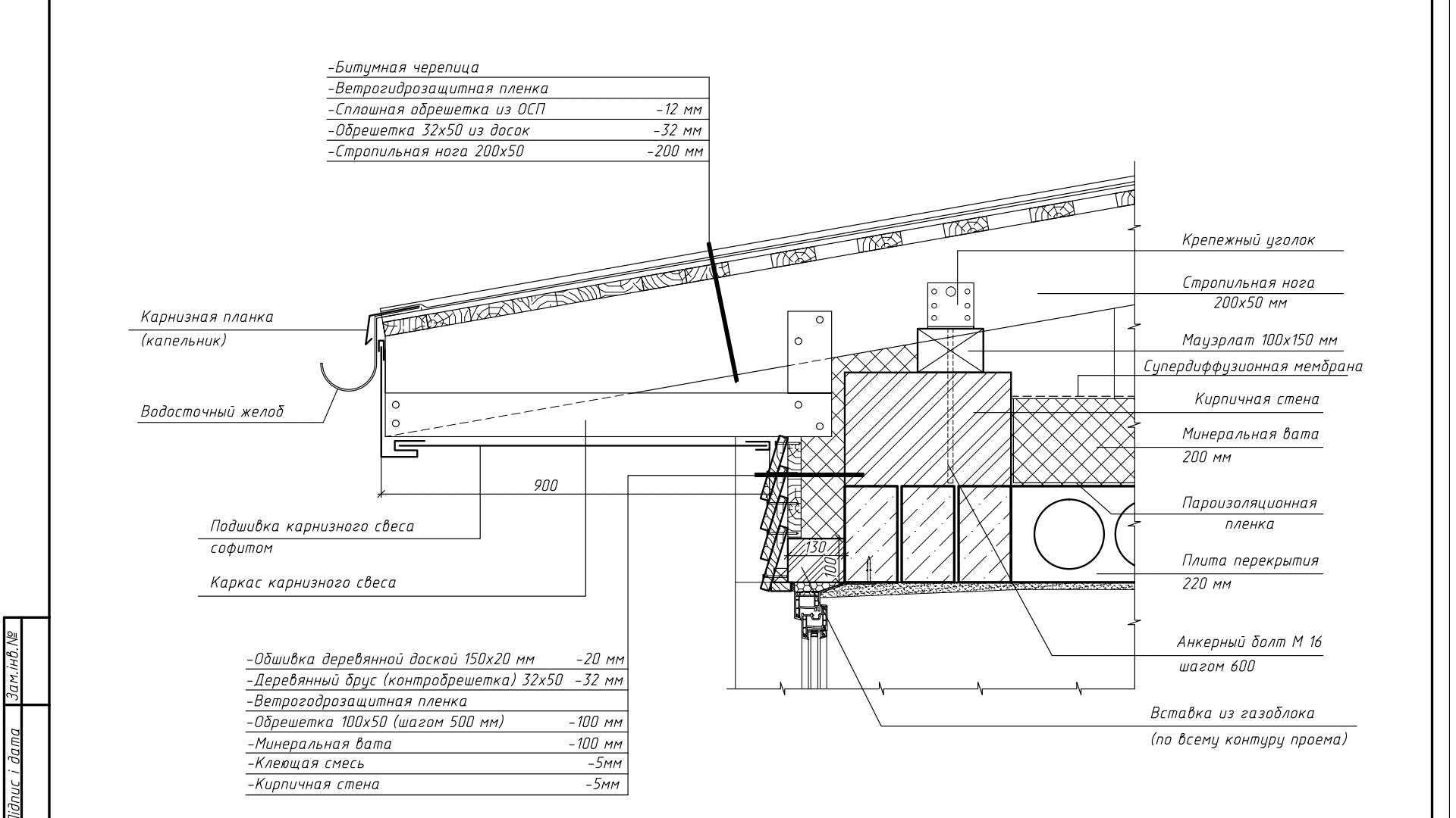

Поиски бригады кровельщиков продолжаются. Возникают вопросы по пирогу кровли. В проекте нарисована такая последовательность, в порядке из помещения в сторону улицы:
-1.Плиты перекрытия
2.пароизоляционная пленка
3.утеплитель
4.супердиф.мембрана
5.холодный чердак
6.стропила
7.обрешетка
8.осб
9.подкладочный ковер
10.битумная черепица
Есть мнения, что:
А. Пароизоляционную пленку#1 нужно монтировать ПОД перекрытием, А НЕ НАД.
Б. Между стропилами и обрешеткой нужно добавить слой гидроизоляции с контрбрешеткой, при этом используя спец. скотч по стропилам
В. Вентилировать и подкровельное пространство, и чердак через конек. При этом вентиляция фасада будет выходить или через чердак, или через подкровельное пространство.
Прошу помощи/комментариев знающих людей по данным вопросам. Также прошу совета по пленкам/мембранам/скотчам, которые бы подходили под данный пирог кровли.
как по мне, в проекте все верно.
1) зачем пленка ниже плит - они что, боятся пара? удобно будет расстелить по плитам пленку.
2) гидроизоляция мембраной при битумной кровле делается, кажется, только для мансард. Там и так 2 слоя непромокающего материала.
3) чердак надо вентилировать через фронтоны. Конек, боюсь, все не пропустит.

1.Не будет ли между плитой и пленкой скапливаться влага, если пленка лежит сверху плиты?
2. Не будет ли образовываться конденсант, который стоит отводить по пленке за контур дома по капельнику в желоб водосточки?
3. Фронтонов нет, кровля вальмовая. Предлагают делать самодельный конек с большей пропускной способностью, и/или аэраторы.
1) Там нет вообще условия для образования конденсата. Там обычная температура и влажность, как в комнате.
2) при холодном чердаке - по моему, нет
3) тогда да - самодельный конек - неплохое решение.

Первое что сразу бросается в глаза - это 200 мм утеплителя. Это очень мало. Минимум 250 мм, а лучше 300.
В пироге стены, что это за кирпичная стена в 5 мм??:)
А)Пароизоляция, в первую очередь, нужна для того, чтобы защитить утеплитель от влаги, защищать плиты от влаги не обязательно)
Б)Это было бы идеально. Только следует использовать контрбрус минимум 50 мм высотой для обеспечения вентиляции подкровельного пространства.
Специальный скотч нужен при маленьких углах наклона кровли.
В)Вентиляция подкровельного пространства нужна для отвода конденсата с конструкций кровли при перепадах температуры и защиты от перегрева кровельных материалов.
Вентиляция чердака в любом случае нужна для того чтобы не было застоя воздуха и снижения температуры на чердаке.
По битумной черепице есть специальные КТВ или коньковые аэраторы, в том числе самодельные.
Для вентиляции чердака есть специальные сквозные проходные элементы разных видов, в том числе и с вентиляторами.

Про кирпич 5мм не понял, о чем вы, а утеплителя будет 300мм, да.
По углу наклона - у меня всего 15градусов, т. е. скотч таки нужен? Какие пленки/мембраны/скотчи смотреть?
1. Пленка под утеплитель. Зачем? Бетонное перекрытие полностью изолированной от перепадов температур и попадание влажности.
2. Контробрешетка и гидроизоляционная мембрана. Абсолютно не нужна для неутепленной стропильной системы. У Вас весь чердак сплошная вентиляция.
3. Вентиляция. Обязательно. Идеально работает коньковая( кобра). Можете выбрать грибки , которые Вам предложили. А как вариант , псевдодымоходы. Но это для большой крыши. Фирма продавая Вам битумку обязательно должна предложить все эти элементы. Еще и рассчитать колличество и место установки.
Сейчас посмотрел картинку.
1) под битумкой - не пленка, а подкладочный ковер. Для 15 градусов - сплошной, то есть по всей площади крыши. Хвалят finnmaster
2) есть очень большая засада с оставленным мостиком холода, и я не вижу, как решить проблему - с чердака через верхнюю часть стены будет промерзать перекрытие. Как минимум утеплитель должен быть завернут на стену (вертикальную часть и рядом с мауерлатом). Но его должно быть от 100 мм.

обычно решается ППС 50мм. можно даже открытым оставить все равно ультрафиолета нет.

1. Т. е. Утеплитель класть прямо на панели и накрыть сверху супкрдиф. мембраной?
2. Конденсата не будет, и потому его можно не улавливать?
1. А что Вас пугает? Зачем сверху его накрывать?
2 . Какой конденсат? У Вас должен получиться хорошо вентилируемый чердак.
На ОСП, не зависимо от угла наклона, подкладочный ковер СПЛОШНЫМ слоем обязательно, если конечно для себя...
Под битумную черепицу никто (нормальный) никаких мебран (гидроизоляций) не делает - стропила, обрешетка, ОСП, подкладочный ковер, битумка и... все.
Вентиляция через подшивку свесов - вход, выход через конек, (естейственно не через какой-то самодельный, а специально для этого предназначенный) или через аэраторы, дело вкуса.
