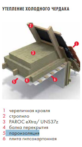

по техкартам производителей ваты пароизоляция нужна
А нет под рукой ссылочки? чем вот они её, пароизоляцию, клеить предлагают?
Ну вот чего-то я не верю, что пароизоляцию (читай клеенку) уложат лучше (герметичнее) , чем плиты.
так она же проклеивается. а под деревяшками и так пароизолятор - рубероид.
Зачем то же делают в кровле пароизоляцию? пар и через деревянную кровлю может спокойно выйти. Но тем не менее страдают, берут дорогую пароизоляцию и нещадно ее проклеивают. не вижу, чем плиты перекрытия отличаются от деревянного перекрытия, например
Только что разговаривал с предтставителем от роквула. Говорит, что паробарьер для плит перекрытия не нужен и от него может быть только хуже (из-за возможного замокания под паробарьером). То, что точка росы будет в вате это не проблема - влага потом спокойно испарится.

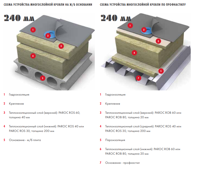

вот как рисует Paroc. На такой схеме (разреженная подшивка деревом) очевидно, что пароизоляция нужна. Мембрану сверху не рисуют вообще. Взято здесь: www.paroc.ua/-/media/files/brochures/ukraine/paroc-assortmentproperties-bi-ua-2016.ashx
И еще их же схема для плоской кровли: по бетонному основанию пароизоляцию НЕ рисуют, в отличие от крыши по профнастилу

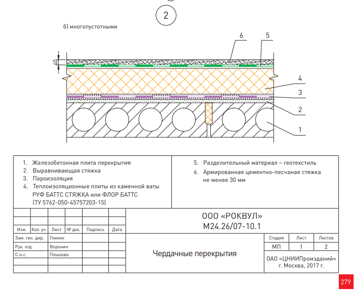

Добавляю схему роквул, они пароизоляцию рисуют...

Нашел схему для холодного чердака и плит перекрытия. Пароизоляции там нет.
rwviaua.inforce.dk/products+and+solutions/u/2011.construction/4151/teploizolyatsiya_cherdachnykh_perekrytiy/cherdachnoe_perekrytie_po_zhelezobetonnym_plitam
А вот еще pdf с указаниями по монтажу. Рекомендации по монтажу ваты на чердаках на стр 58
rwiumbracoua.inforce.dk/media/300032/kr_knijechka_90x170_02_2015.pdf
Я там не вижу указаний о том, что пароизоляция нужна или хотя бы желательна

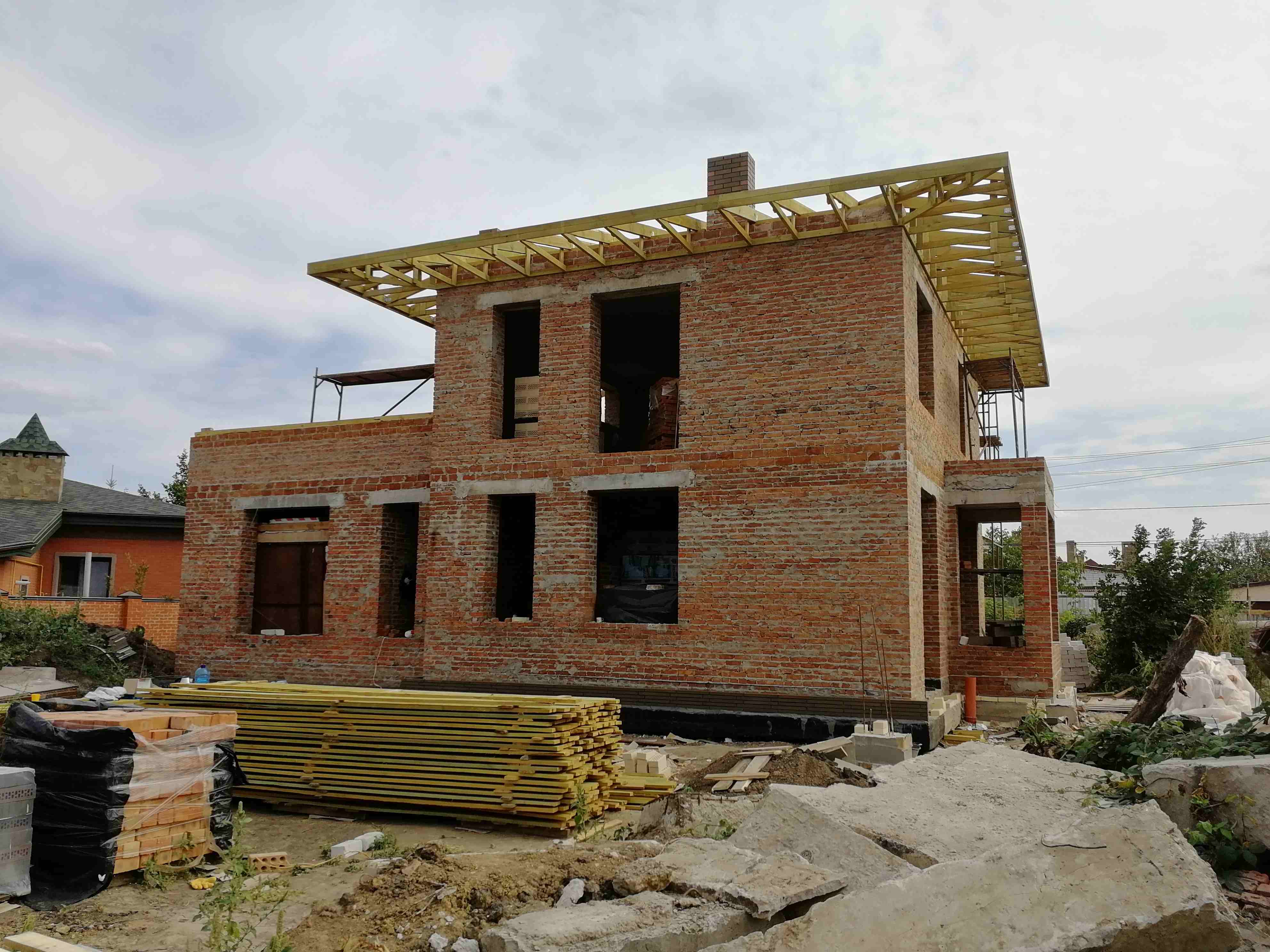

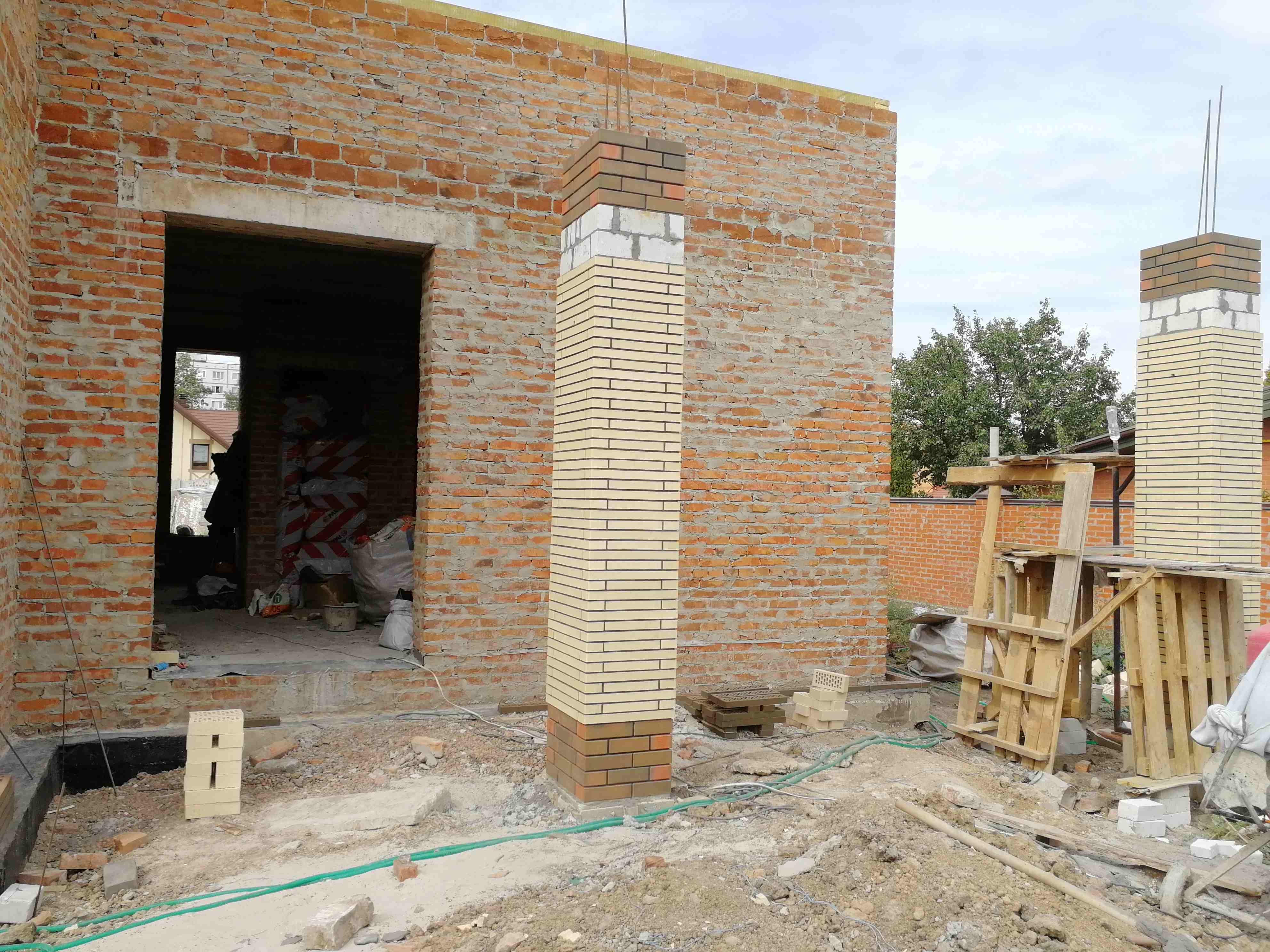

Дело движется. Стропилка по второму этажу близка к завершению. Дожди уже на носу, а накрыть ее надо после утепления, которое нужно сделать по сухому. Будем подгадывать как-то...
Возвели вентканалы, дымоход (не без трудностей), пару колонн, и приступили к облицовке.
Фото прилагаются, дом приобретает свой запланированный облик :)

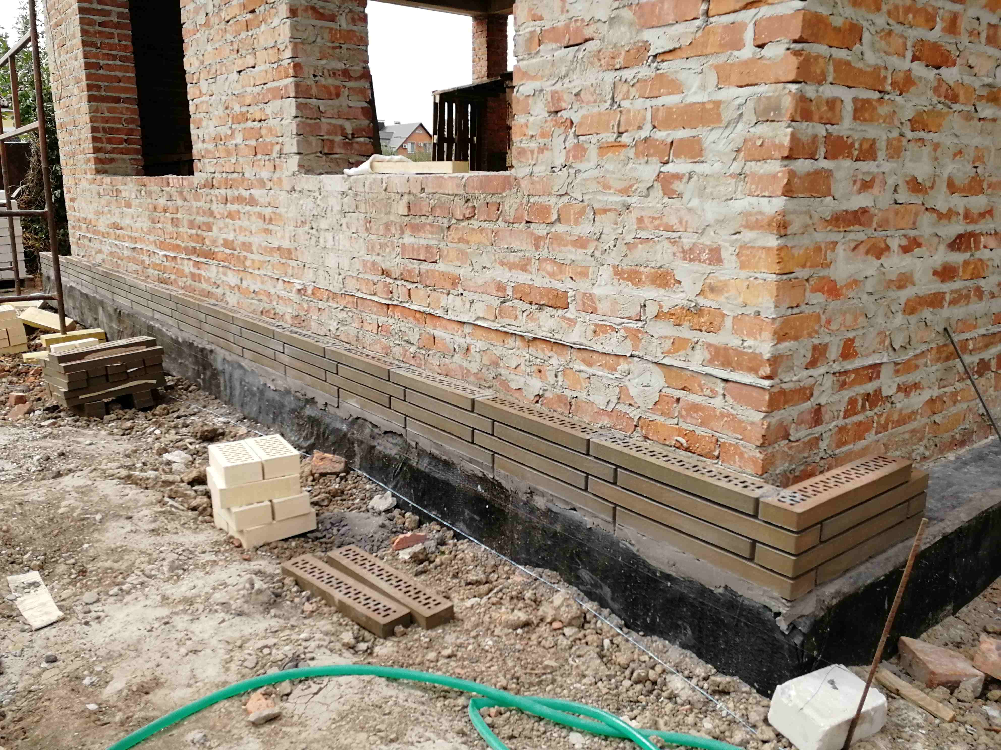

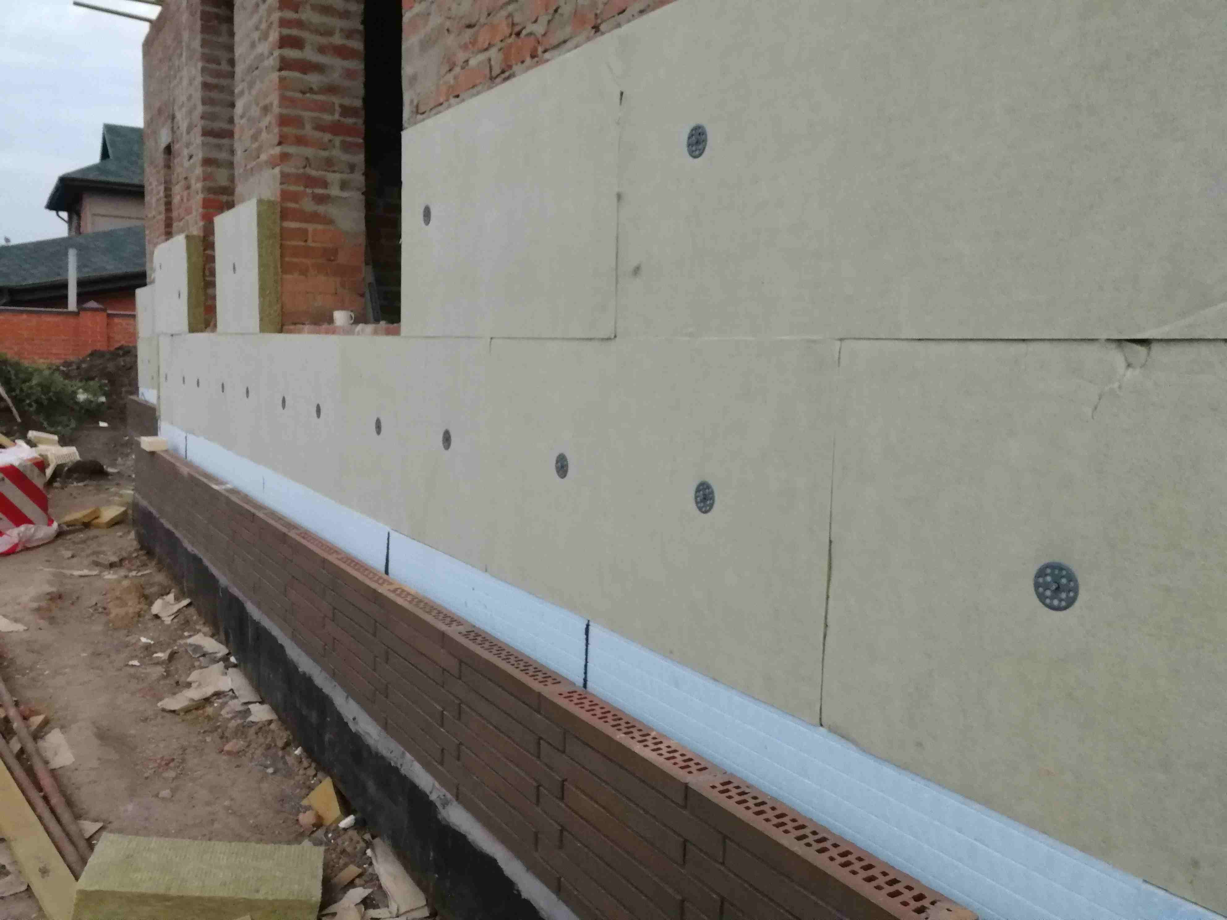

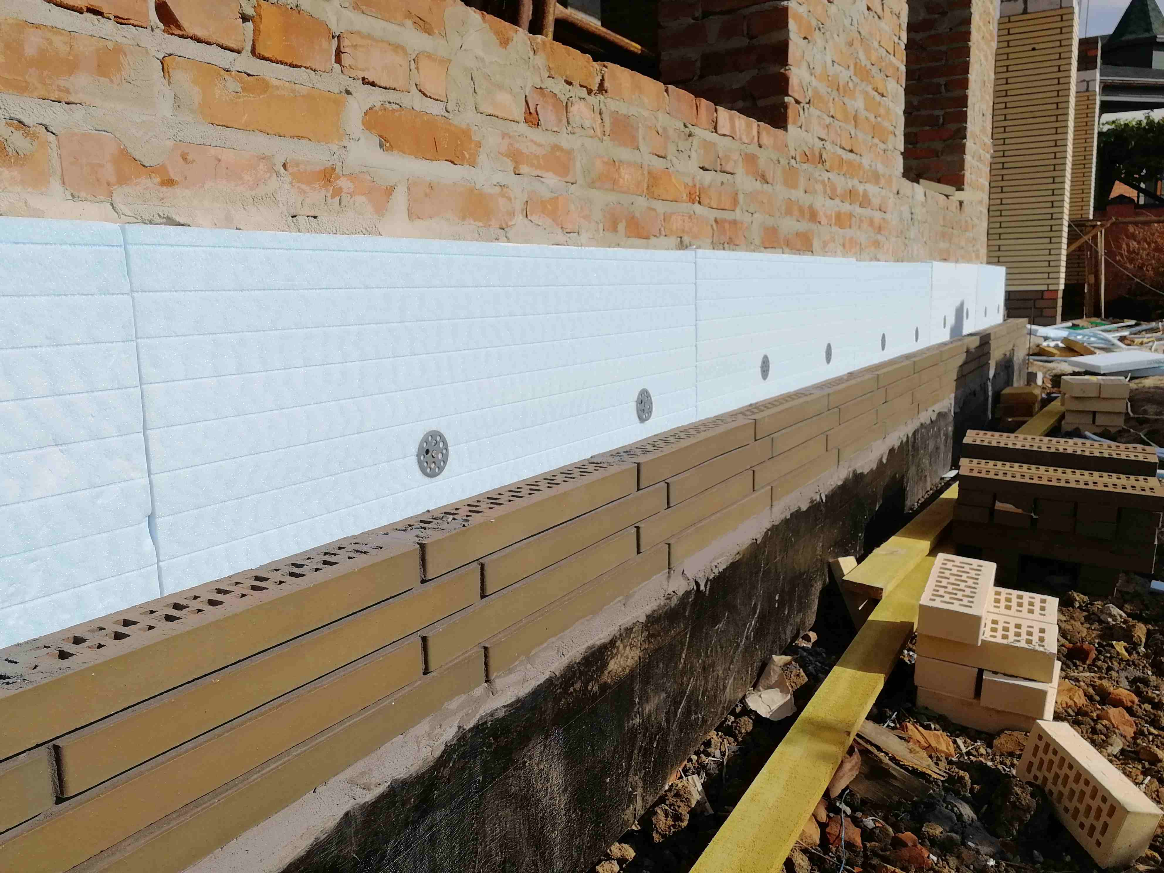

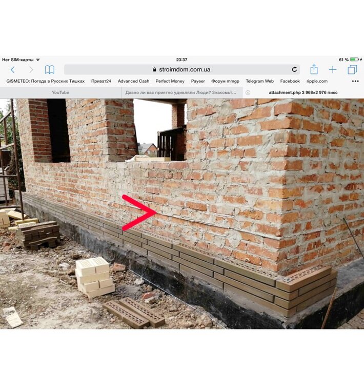

Почему решили не класть под клинкер гидроизоляцию? (В идеале, гидроизоляцию надо было от туда начинать, под цоколем, с бетонной ленты). И что с утеплением?
Предложение Мастерка о креплении пароизоляции отправте в мемориз, можно приклеить к каркасу, непосредственно перед монтажем ГК, "сумасшедшей липучкой" (или как там её, точно не помню, бюджетно и держит вполне достойно)
Змінено користувачем Скромный прораб
Почему не класть, очень даже класть, там все сплошняком запаяно рулонной г/и, с самого низа подвала вверх до бетонного армопояса, обходит его и заходит аж под черновой кирпич.
По утеплению - низ будем проходить эппс 100мм высотой в 1 лист, а выше минвата 100мм. Утеплитель станет в зазор между клинкером и черновым, просто еще не плставили, т.к. только сегодня крепеж под него докупил.

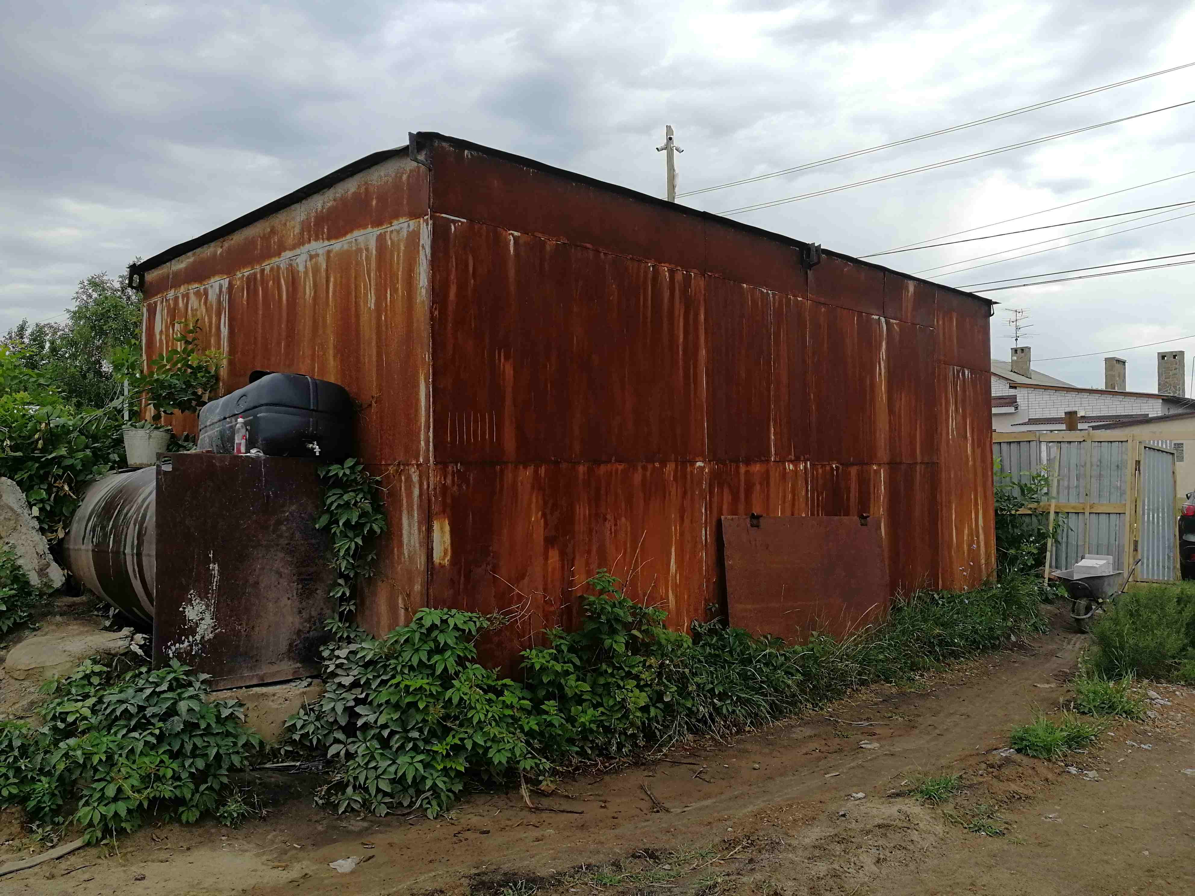

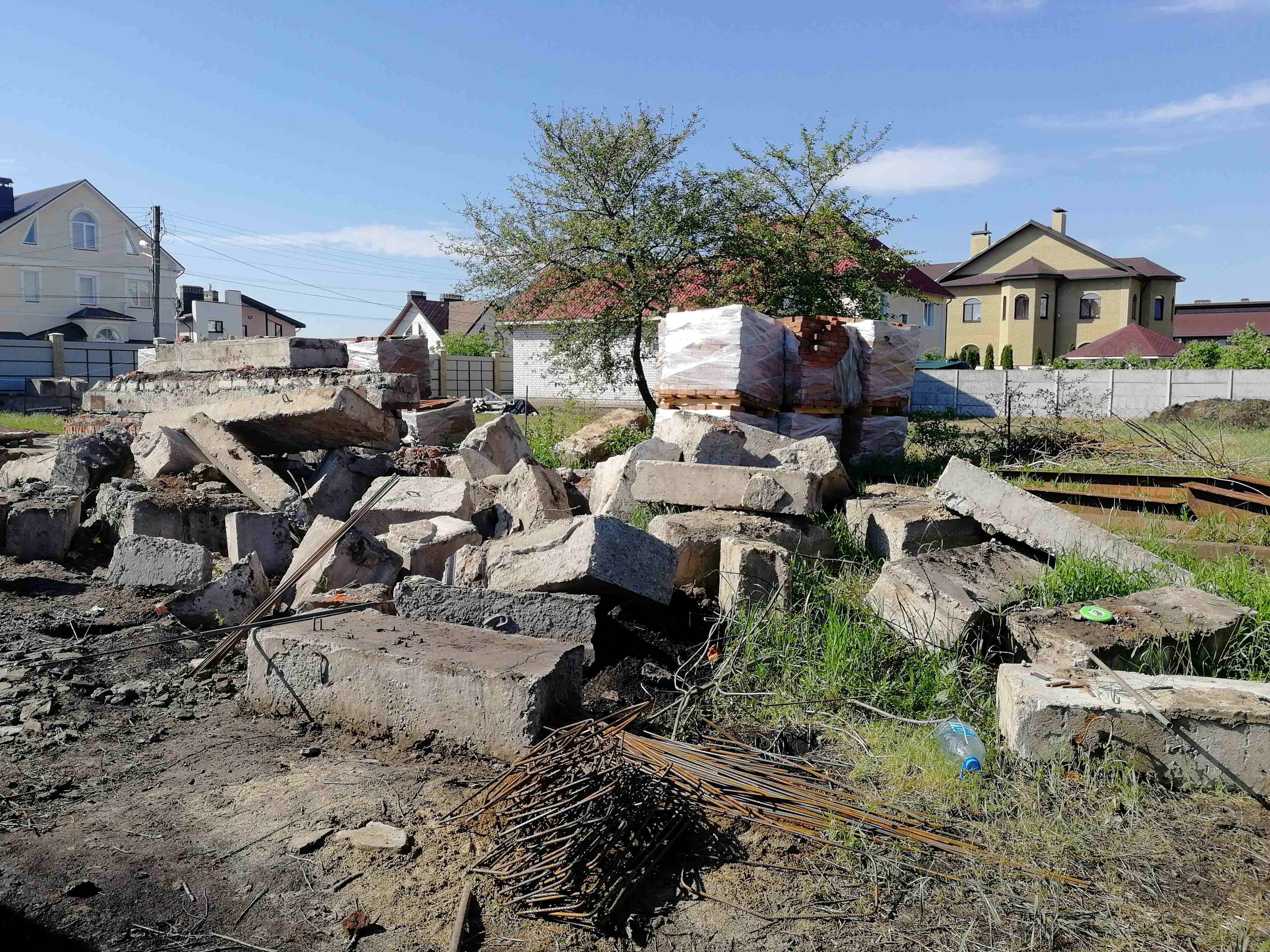

Выходные походят под лозунгом "освобождайся". На прошлых выходных такипродали и вывезли металлический гараж с участка. Сегодня до 10вечера вывозили остатки блоков фбс. Вывезли 2 камаза, и еще пара на завтра осталась. :o
Тогда без вопросов, смутила выглядывающая г/и на границе цоколя и стены, подумал внизу нет(((
Это второй слой. Я решил его положить из соображений паранойи, поскольку нижний слой не лежал по всей ширине ленты (50см против 60), то есть рубероида нет под опорной частью плит. Потому пустили второй слой выше, в уровне чистового пола. Наверно это было лишним, но и вреда от него не будет.
