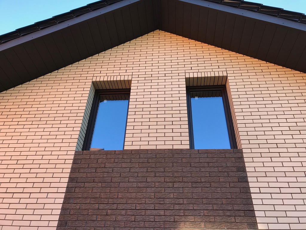

dushes86 Опубліковано: 20 липня 2018 Автор Поділитись Опубліковано: 20 липня 2018 Спасибо всем, кто выразил свое мненине по теме кровли, теперь и я смогу сформировать свое По статусу: по сути за неделю не продвигулись из-за дождей Зато сегодня на участке уже в доме появились ГОРОДСКИЕ ВОДА И КАНАЛИЗАЦИЯ: ребята закончили колодцы, сделали врезки и протянули 50м трубы. Остаются еще бумажные работы, но итоговая сумма уже ясна: вода+канализация с документами обошлись в 56кгрн. Спрошу еще по подшиве кровли. Изначально хотели подшивать деревом. Сейчас думаем над альтернативой. Пластик не хотим точно, думаем над металлом. Видел дома, подшитые панелями практически без стыков, т.е. выглядит не как вагонка. Но нагуглить ничего похожего не получилось. Может кто знает, что это может быть? Может какой-то металлический сайдинг? ЗЫ:забыл поделиться наблюдением. ОСБ зимой стоило 240грн/лист при курсе 28, т.е. 8.5у.е. Сейчас лучшая цена, которую нашел - 278грн/лист, т.е. 10.5у.е. Плюс 23% однако... 1 Посилання на коментар Поділитися на інших сайтах More sharing options...

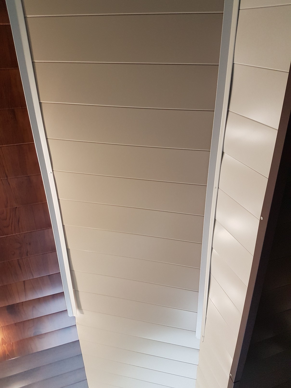

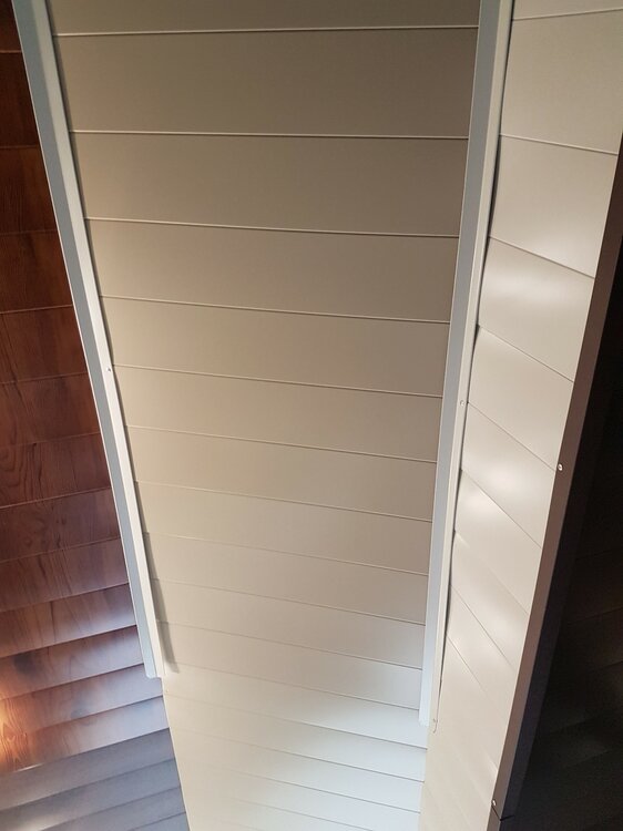

toWeb Опубліковано: 20 липня 2018 Поділитись Опубліковано: 20 липня 2018 Спрошу еще по подшиве кровли. Изначально хотели подшивать деревом. Сейчас думаем над альтернативой. Пластик не хотим точно, думаем над металлом. Видел дома, подшитые панелями практически без стыков, т.е. выглядит не как вагонка. Но нагуглить ничего похожего не получилось. Может кто знает, что это может быть? Может какой-то металлический сайдинг? Андрей, у меня такая. Метал, соединение впотай. Вышла ненамного дороже чем пластиковый софит. Можешь заехать поглазеть ) На ней еще есть узорчик, его не видно на фото. 1 Посилання на коментар Поділитися на інших сайтах More sharing options...
