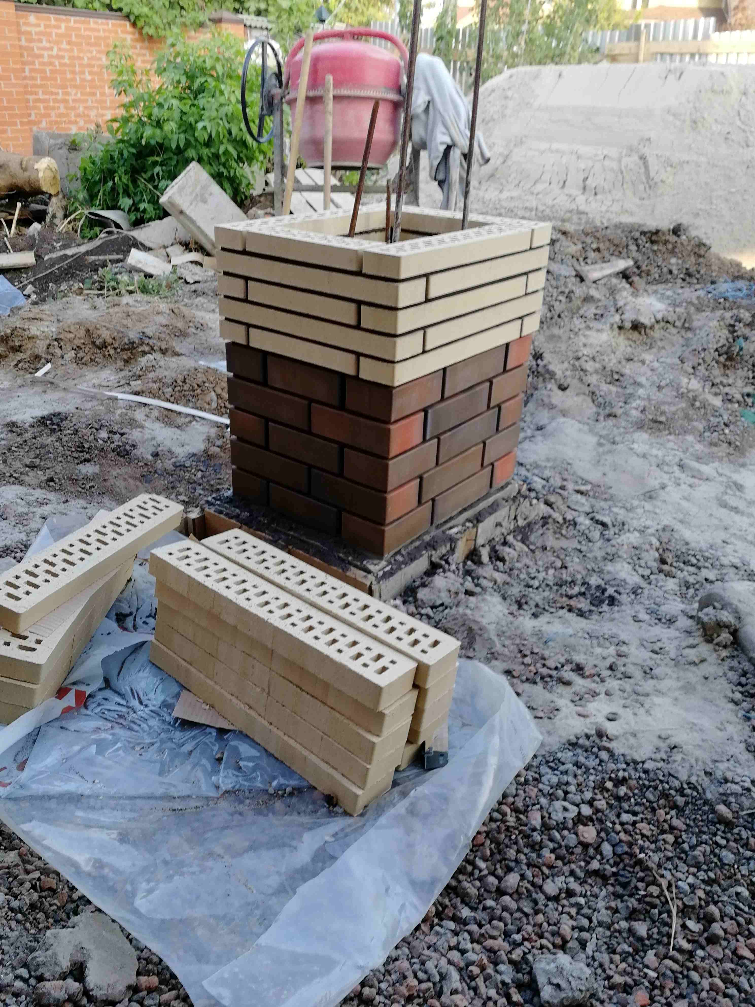

Как будет обыгрываться переход между светлым и темным кирпичом? И что будет с силикатным?)
Там будет молдинг белого цвета, скорее всего из композитного листа. Специально клали силикат без расшивки, т.к. будет закрываться декором. Думаю, это будем делать уже весной вместе с подшивой кровли. Молдинг получится немного шире, чем планировалось, но, думаю на доме будет неплохо.
Я думаю вопрос был по поводу нижнего (выравнивающего) ряда кирпича. Если я правильно понял, он будет закрываться пирогом отмостки Я делаю так же, только из красного. Народ и так переживает за кирпич в строительстве, причем не то, что на уровне отмостки, а даже за цоколь из него. А тут вдруг силикатный, под отмостку...
Если что, я лично такими фобиями не страдаю, просто уточнил:)
А, тогда да, отмостка подойдет прямо под облицовочный кирпич. Белый там половинка на рубо, то есть 5см толщины всего, его ставили вместо/ в качестве опалубки, за ним армопояс, так что особо не переживаю за него.

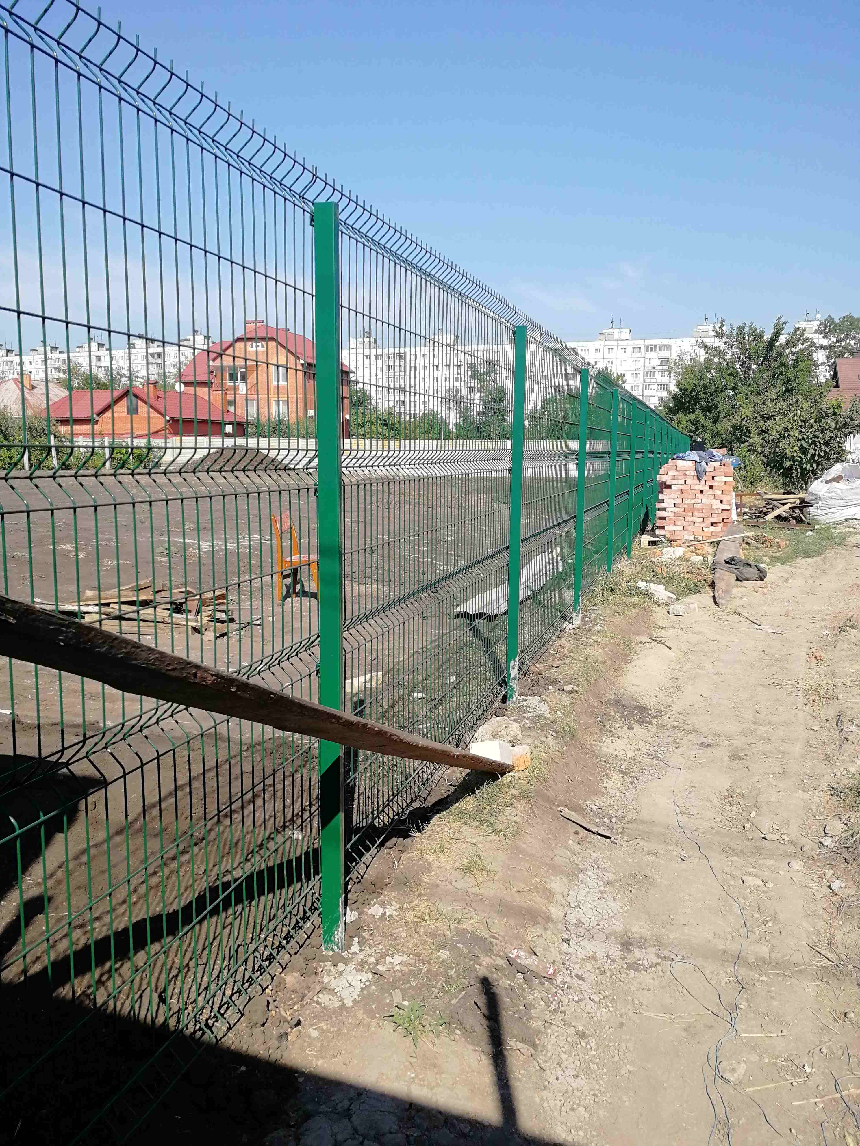

4. Установили с соседом забор из сварной сетки. Фотки забора приложу чуть позже
Прикладываю. Цена вопроса: получилось ровно 1куе за 50мп с установкой.
Зы: ставить забор пополам с соседом в два раза интереснее, чем самому :)
Решили прозрачный делать? А как же интим? Побегать в трусишках по своему участку?
Зеленью засадим с двух сторон по договоренности с соседом. Плюс у соседа это второй участок, пустой, будет газон и сад. А так все равно у всех вокрух 2е этажи есть, а кому надо, и с высотки рассмотрит.. короче, не заморачаваемся.
С адекватными сеседями такая вещь как труселя - излишняя условность. К тому же потепление глобальное. Жарко...
Что-то дёшево как-то... Какая высота забора, толщина сетки и толщина стенок столбиков? Всё оцинковано под краской?
Секция высотой 2м, ширина 2.5м. Производства харьковского завода фрунзе, вот такие: www.frunze.ua/zabory-iz-stalnoy-provoloki-vorota-kalitki/sektsii-ograzhdeniya/ograzhdenie-original-pvkh/ толщина проволки 4.5мм согласно сайту.
Цена секции около 900грн плюс столб около 350. Работа 200грн за секцию, бригада продавца.
Вообще-то это правильно: забор ставится на "меже" и за счет обоих соседей. Вам с соседом повезло!

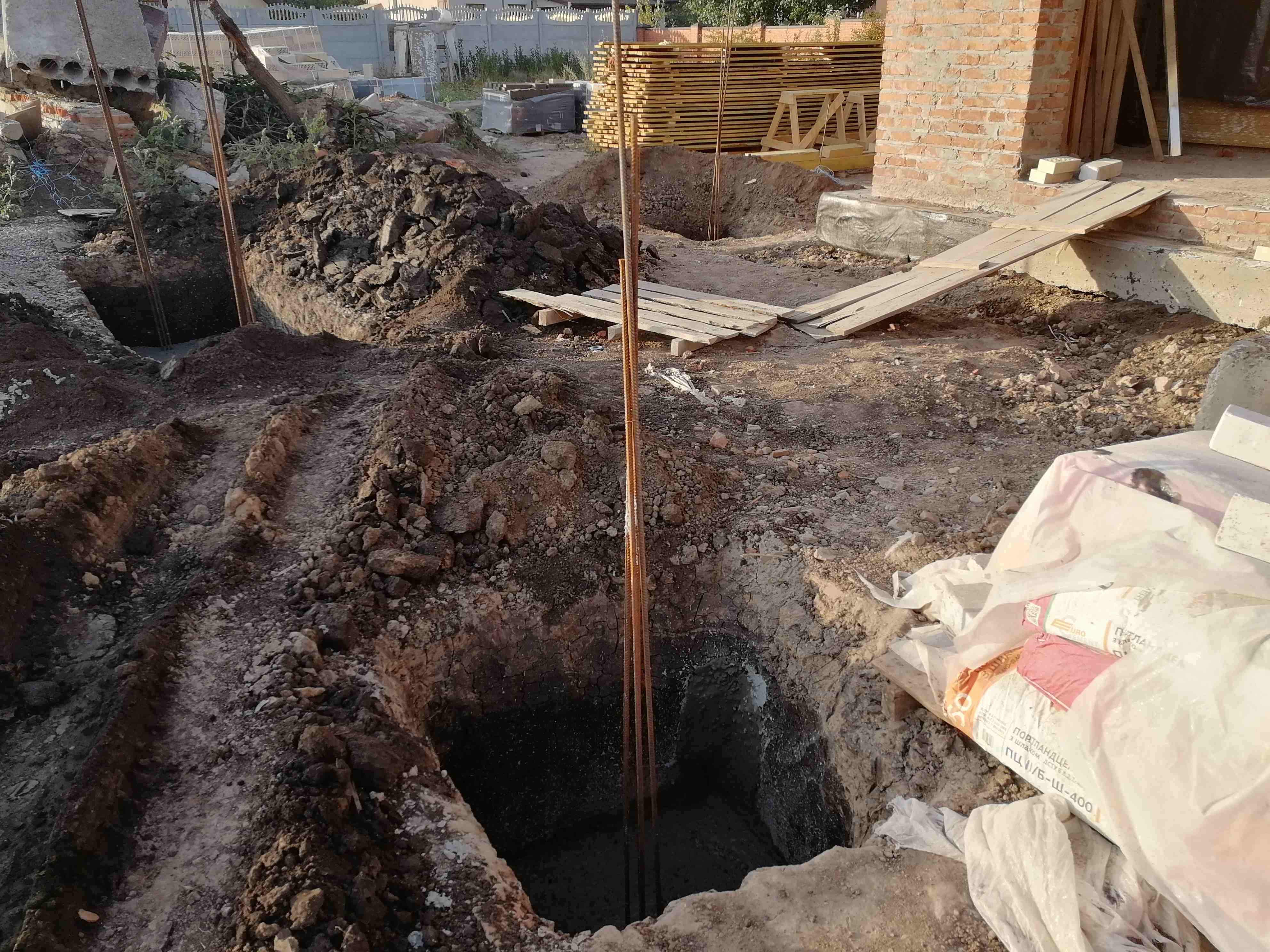

1. Фундаменты под колонны. Льем в два этапа - подушки с закладными, потом низ колонны. Сегодня лили подушки - накосячили, собрав все жилы арматуры в пучек :( мы их конечно разведем на нужные позиции, но как-то это не по науке, что ли...

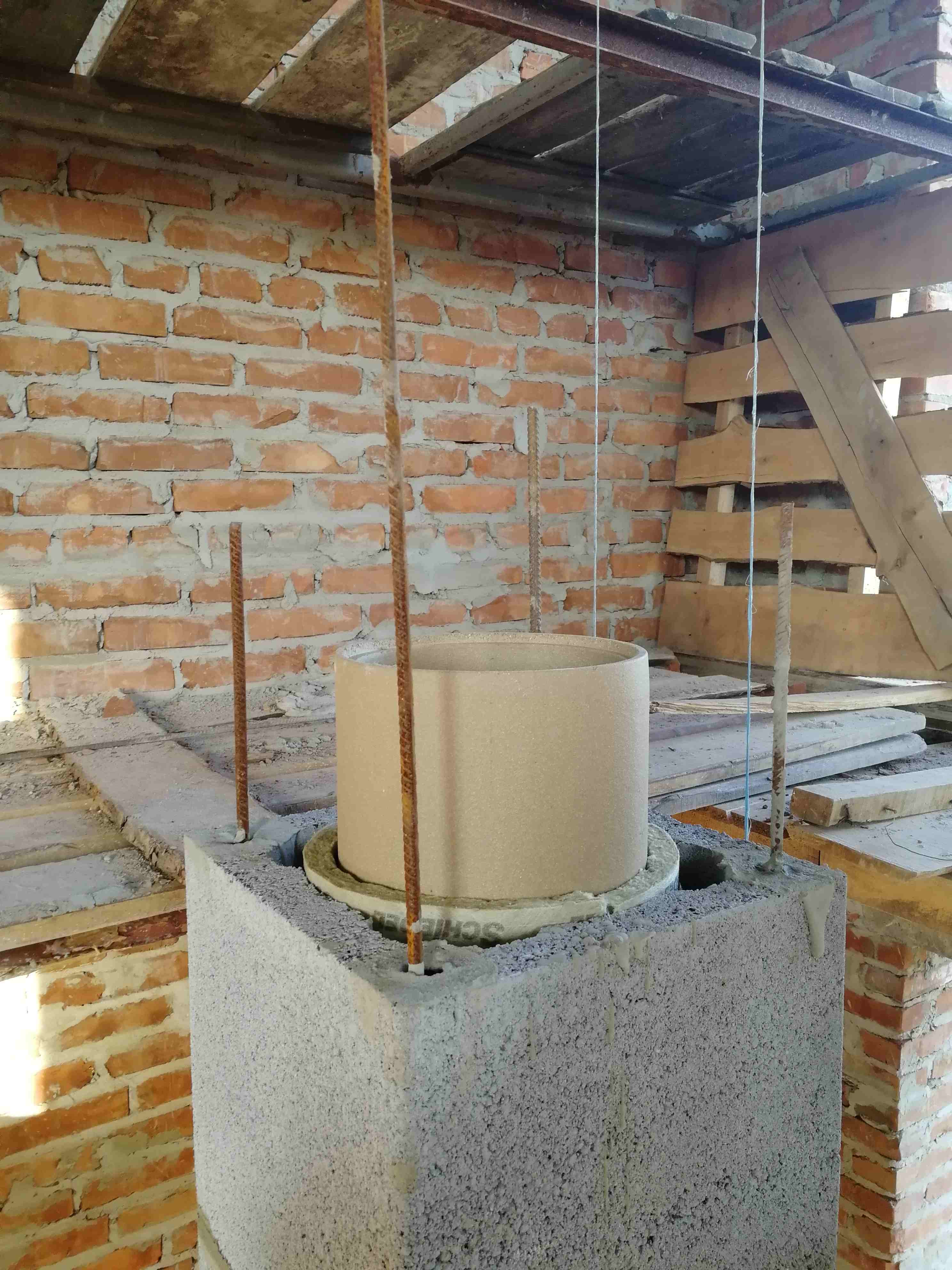

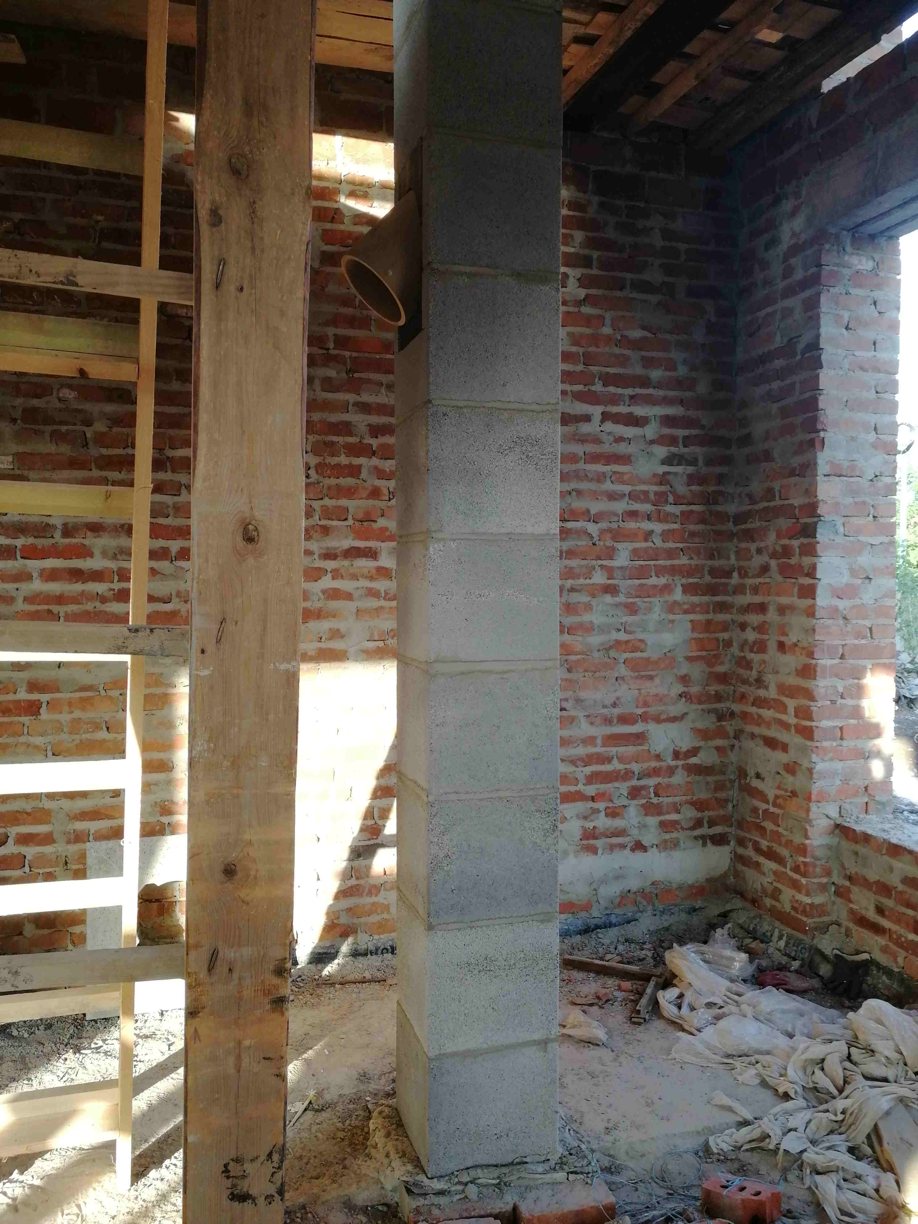

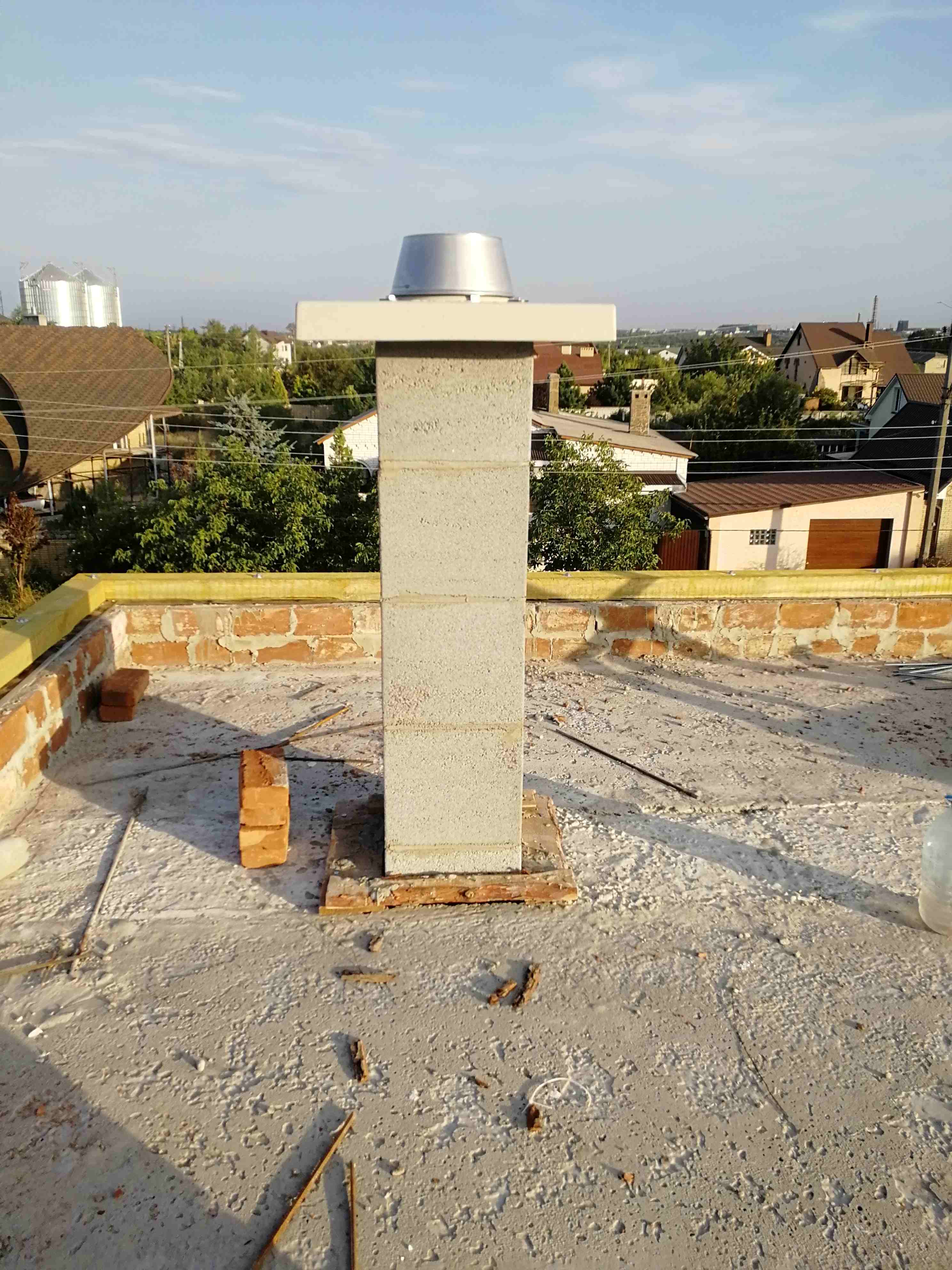

2. Установили дымоход. Шидель 200мм. Поскольку он отдельностоящий (вокруг него и камины будет идти лестница на второй этаж), то армировали по всей высоте арматурой 8мм.

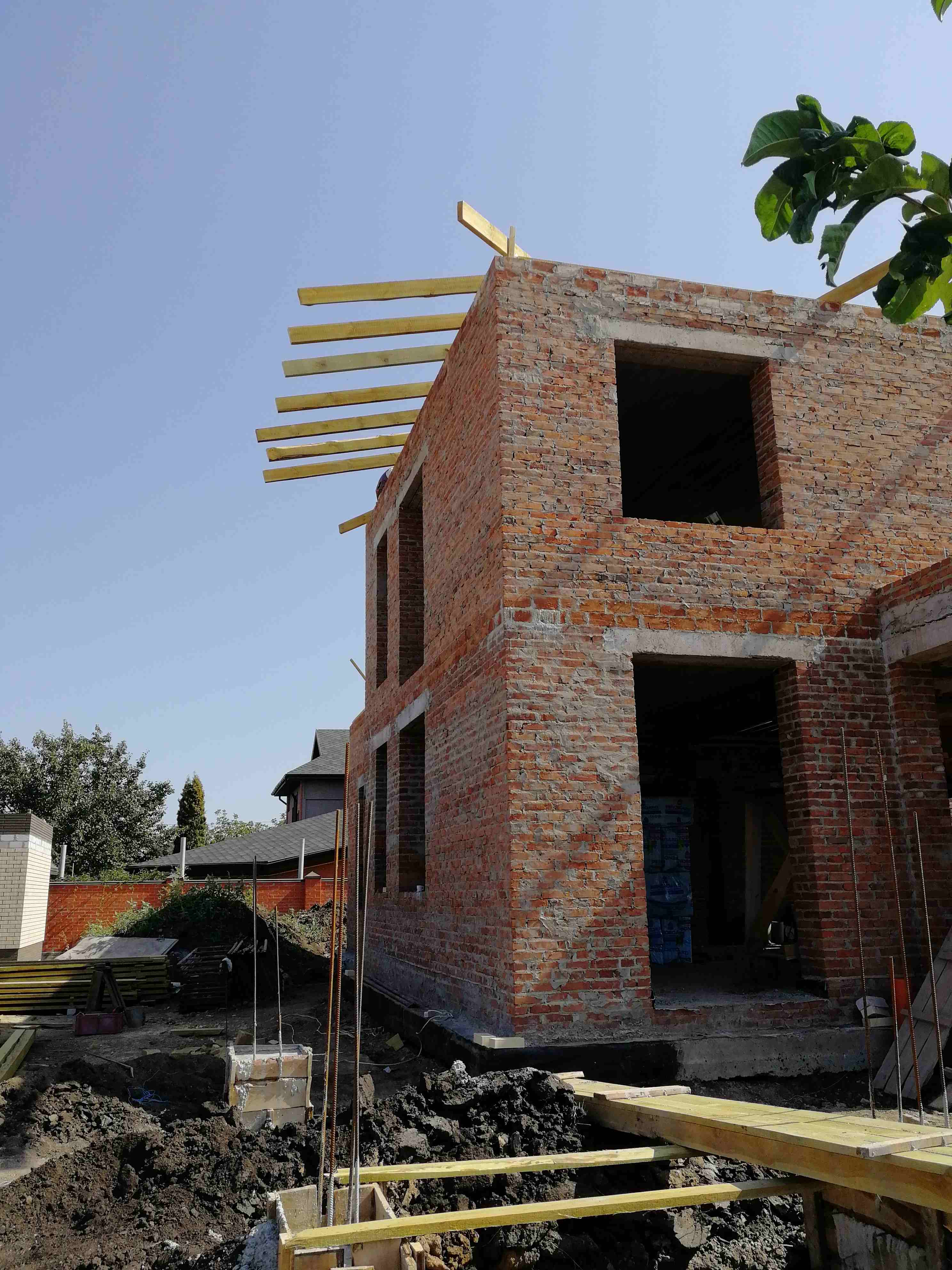

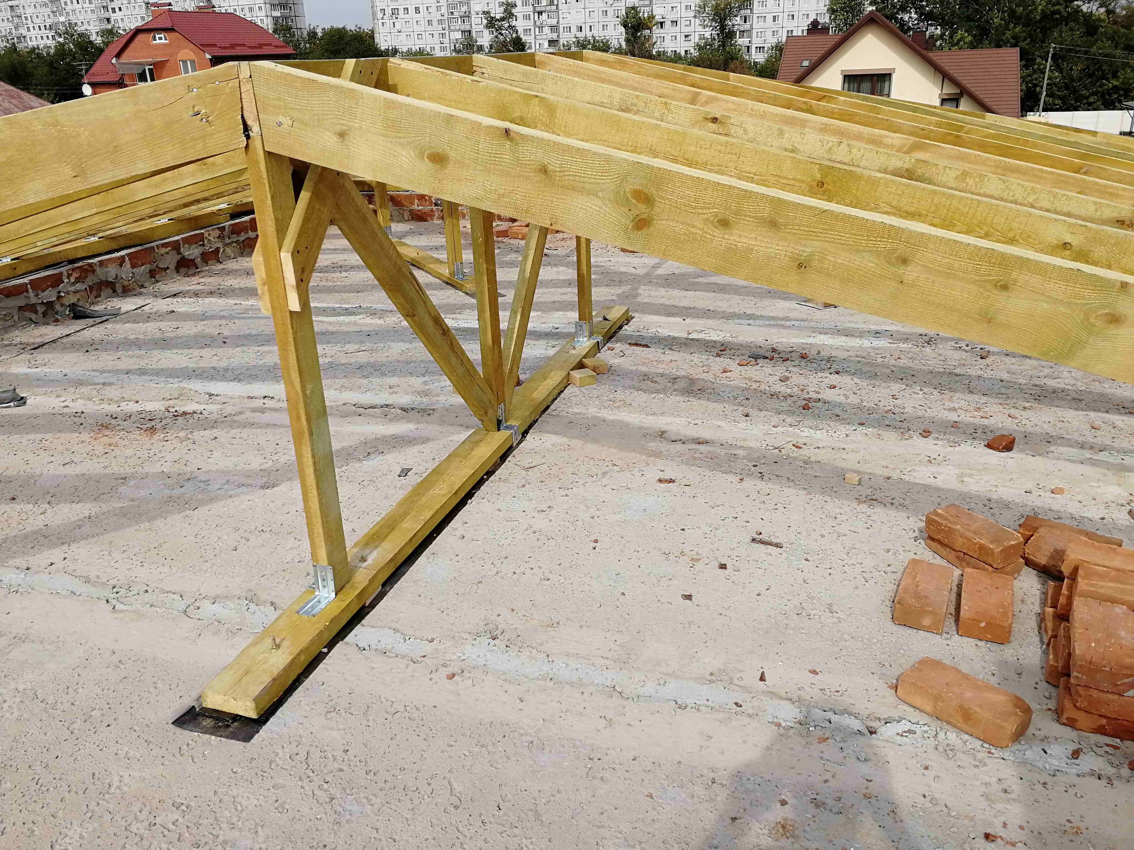

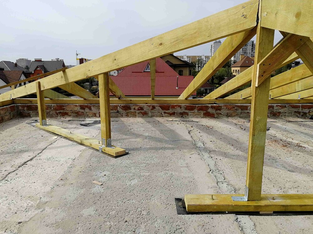

3. Приступили к кровле. Обработали древесину, уложили мауэрлат.
Фото прилагаются.
...2. Установили дымоход. Шидель 200мм. ...
Не низковато его над кровлей вывели?
Я знаю, что кровли в проектах под известного американца имеют небольшой наклон, но как-то визуально он совсем низко...
Ну, получается выше конька, до которого 2м. По нормам вроде ок, с тягой при общей высоте стояка в 8м тоже, думаю, все будет ок. Единственная проблема - это то, что этот дымоход попадает прямо на диагональные стропило, или как оно правильно называется. Но кровельши сказали, что решаемо. Думаю на неделе уже что-то будет видно по кровле.

Продвигаемся с кровлей, конструктив еще пофоткаю чуть подпобнее. Ну и начали выкладывать первую колонну - светлый лонг на темном шве нам оч нравится.
На следующей неделе приступаем к облицовке - задокументирую процесс утепления минватой с вентзазором под облицовкой.
