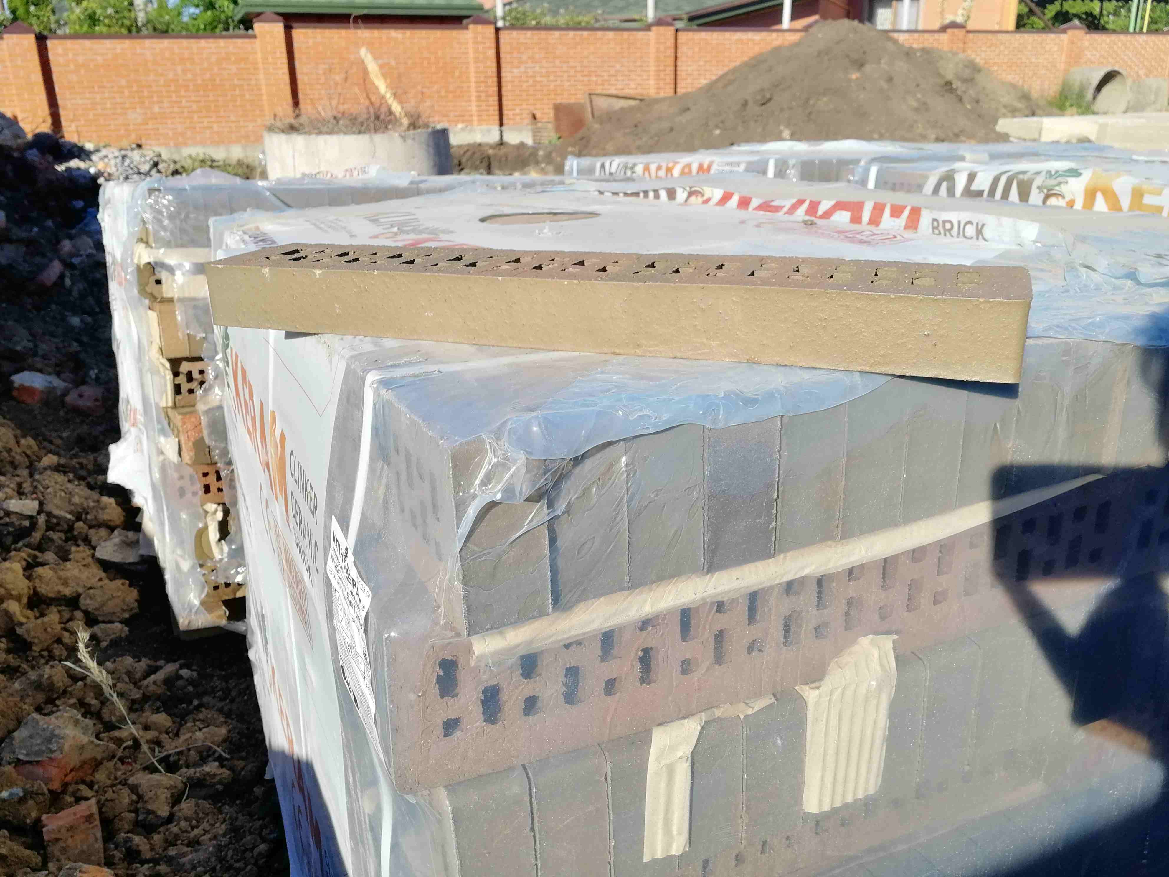

Сегодня приехала первая партия облицовки, прямиком с завода. Вообще эта наша покупка была немного авантюрной: кирпич был заказан ещё в декабре, при том что до планируемой даты сделки по покупке участка был еще целый месяц. Да и сам заказанный кирпич еще не выпускался на украинский рынок - его делали только на экспорт. Плюс дата выпуска первой партии на заводе была прописана лишь ориентировочно, на весну... :)
Тем не менее, вот, сфоткал, как смог :

Если уровень приложить, какой будет просвет?
Вообще крутой кирпич. Он 120 или 65 толщиной?

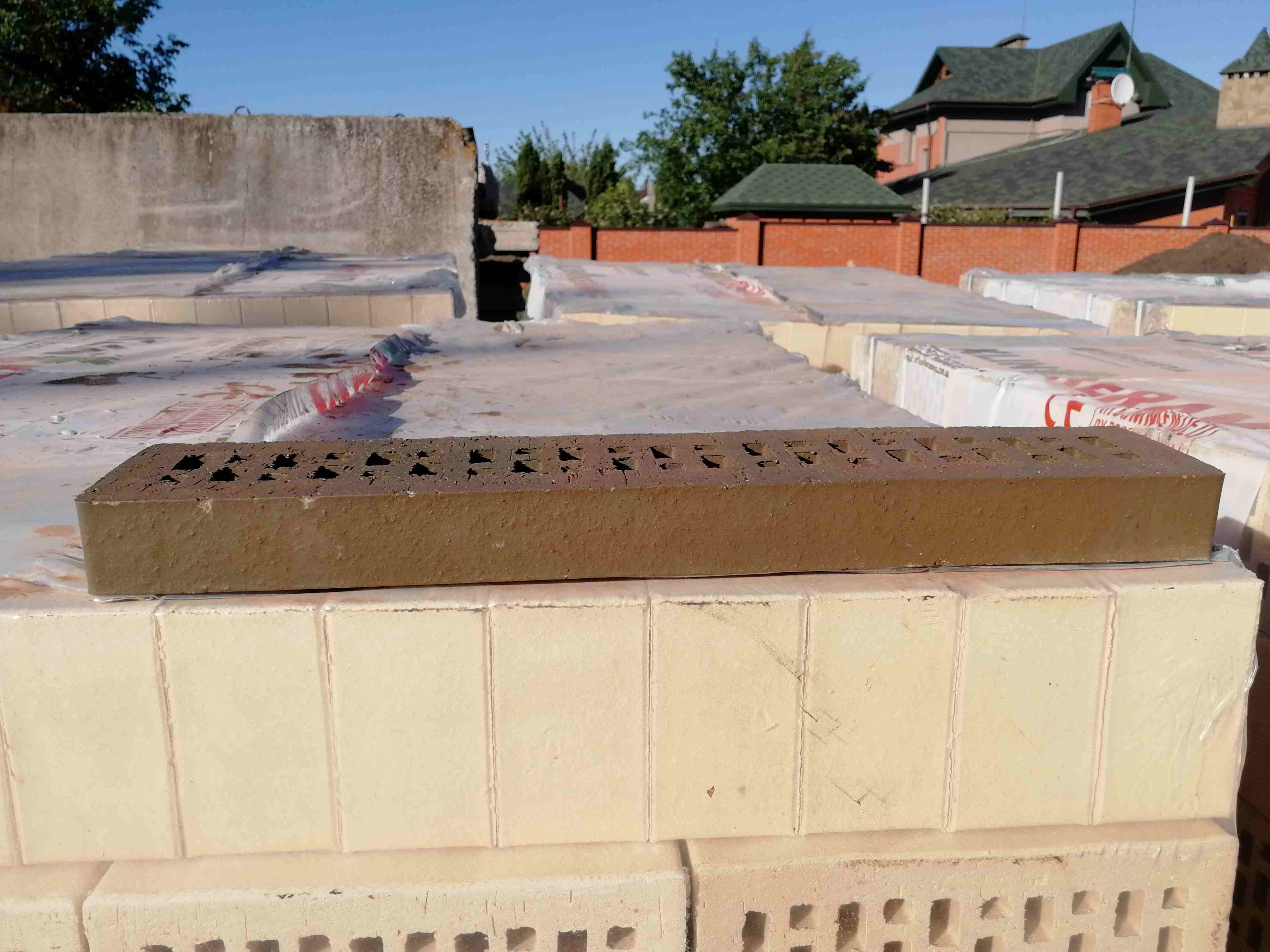

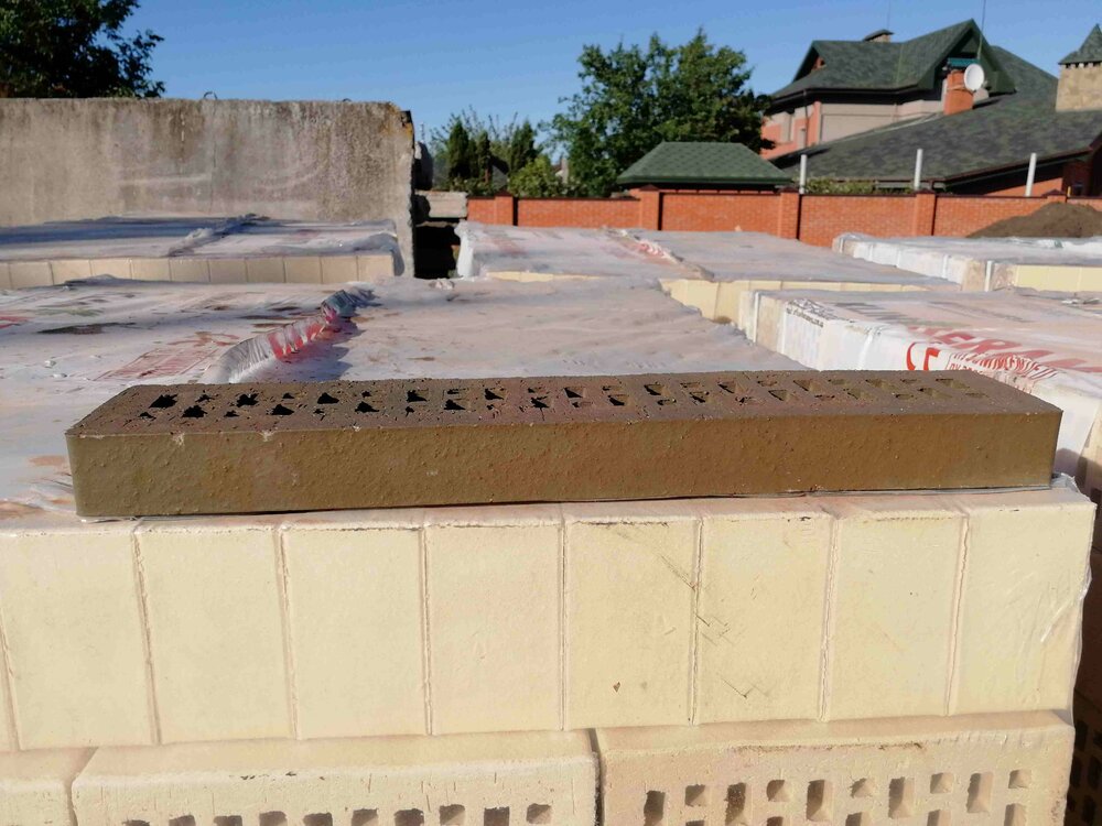

Еще не прикладывал :) но с учетом того, что он идет на цоколь внизу и карниз под крышей, я думаю, что он идеальный :lol:
Размер кирпича 490х90х40. Это Керамейя Лонг формат. Теперь бы придумать, что со швом делать - на готовый цветной что-то жаба давит, плюс желаемый цвет пока неясен. Буду рад советам по данной теме.
Еще присматриваю материал на молдинг по периметру фасада (светлая полоса шириной ~25см) - пока ничего более подходящего, чем искуственный камень под светлый травертин не попалось. Может вообще из газобетона крашеного сделать?

А основной кирпич какой?
Не надо газобетон наружу просто так.

Ну а основной же - Керамейя Жемчуг обычного размера - на второй фотке стоит палета светлого кирпича. Ах, да, колоны дома и забора тоже будут из такого длинного кирпича, только тоже в цвете Жемчуг.
Про газобетон это пока мысли вслух...

Посмотрите в сторону фиброцементного сайдинга.

Я как-раз смотрел на него, но в контексте подшивки свесов/навесов. А вот здесь должно быть что-то под камень, как мне кажется, или просто белое.

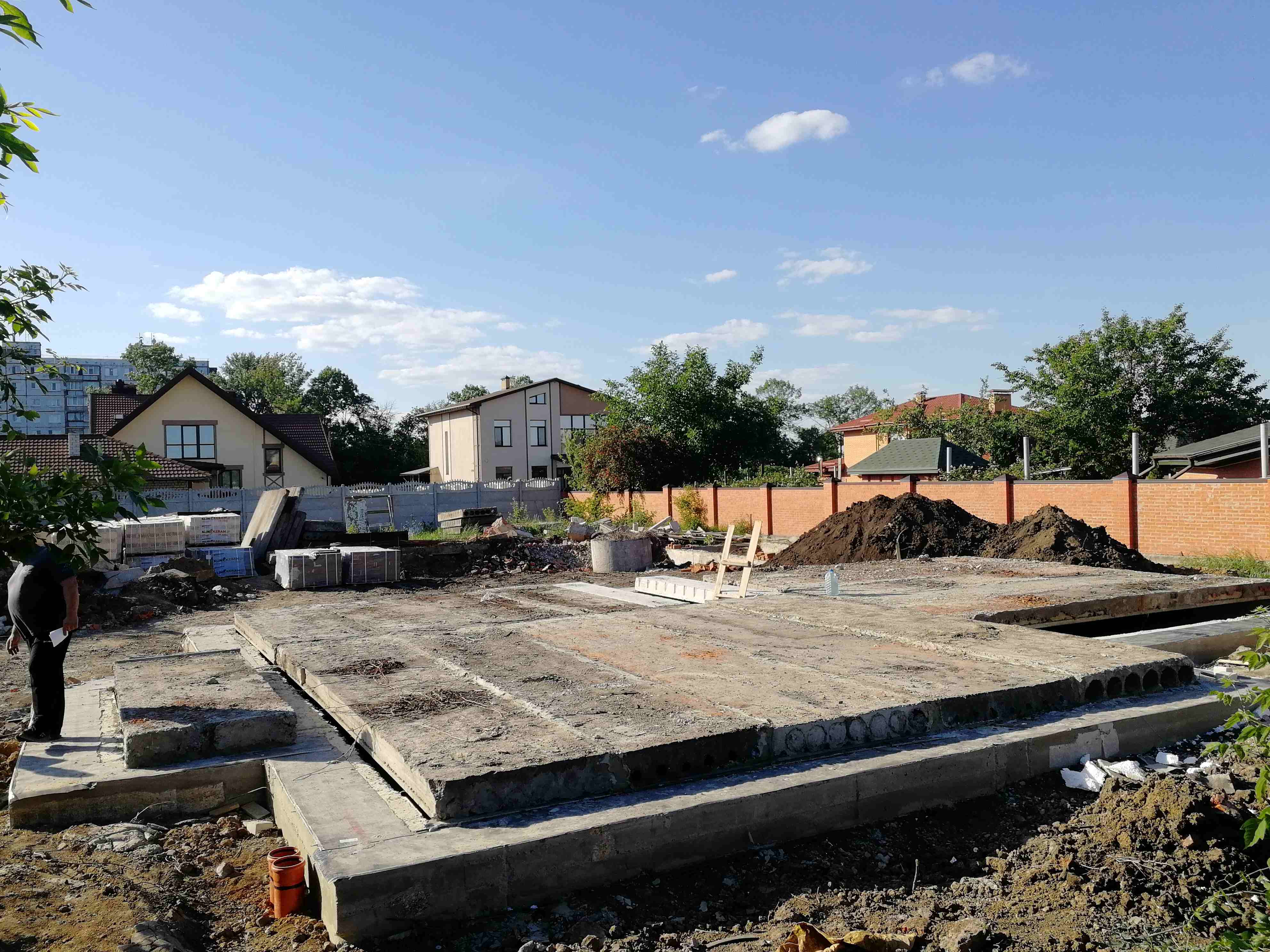

Подведем итоги недели:

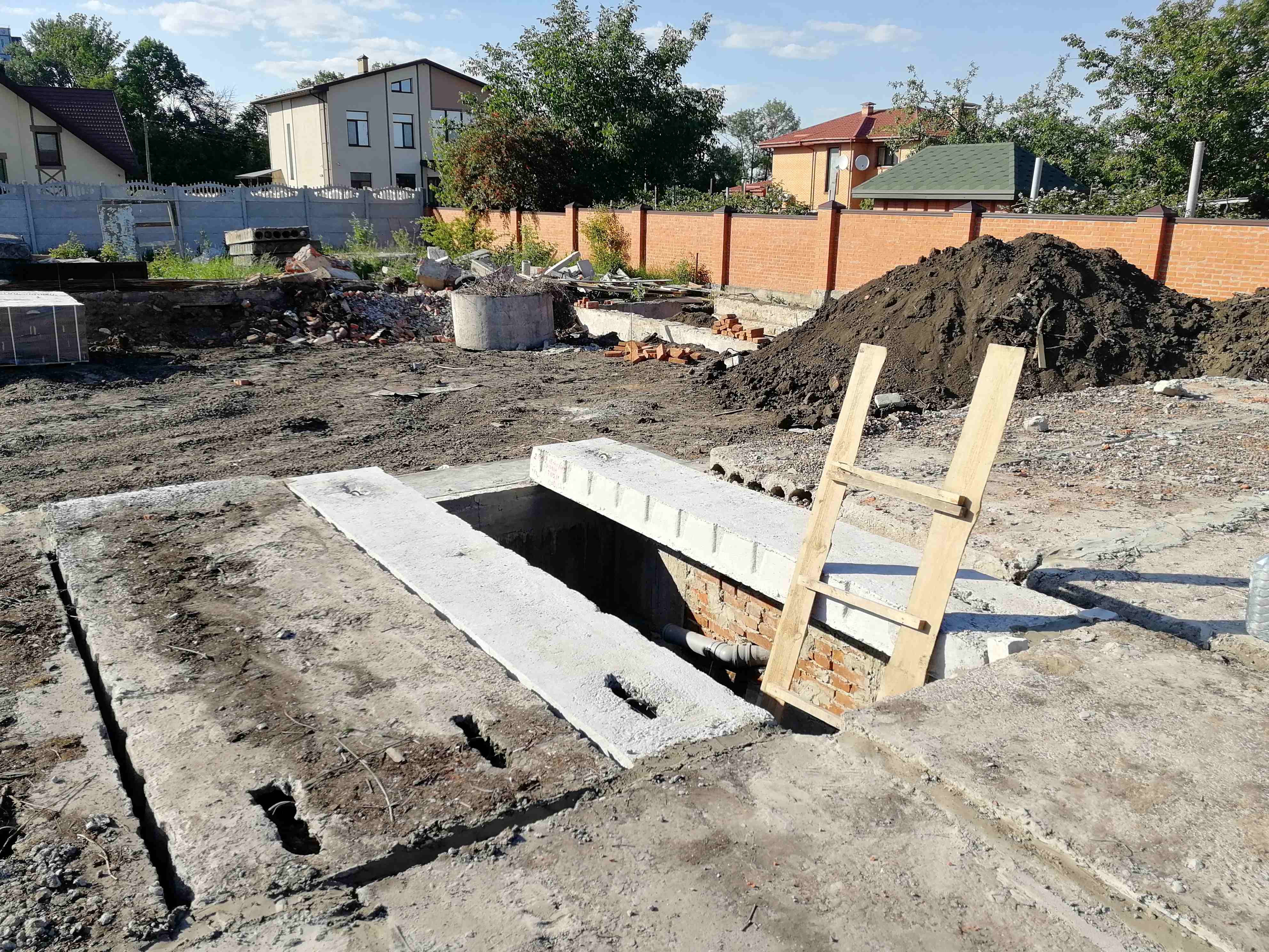

1. Газ: получен договор на стандартное подключение. После начатых воды и канализации цена просто песня - 12.5кгрн за 2 проекта (внеш+внутр сети) и полностью работы с материалами от трубы в земле до счетчика на меже, включая сам счётчик. Сроки - 3месяца начиная с сегодня.

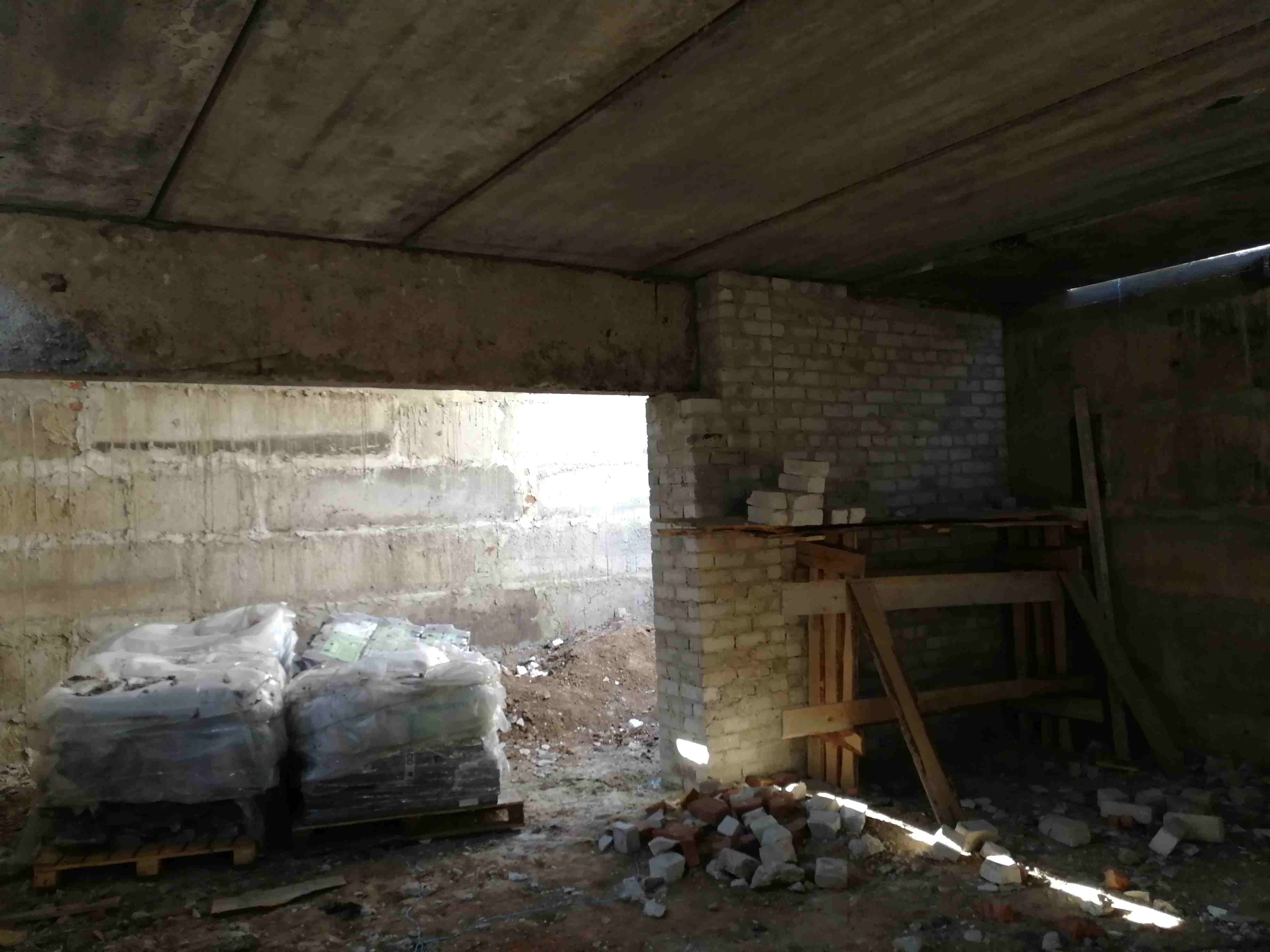

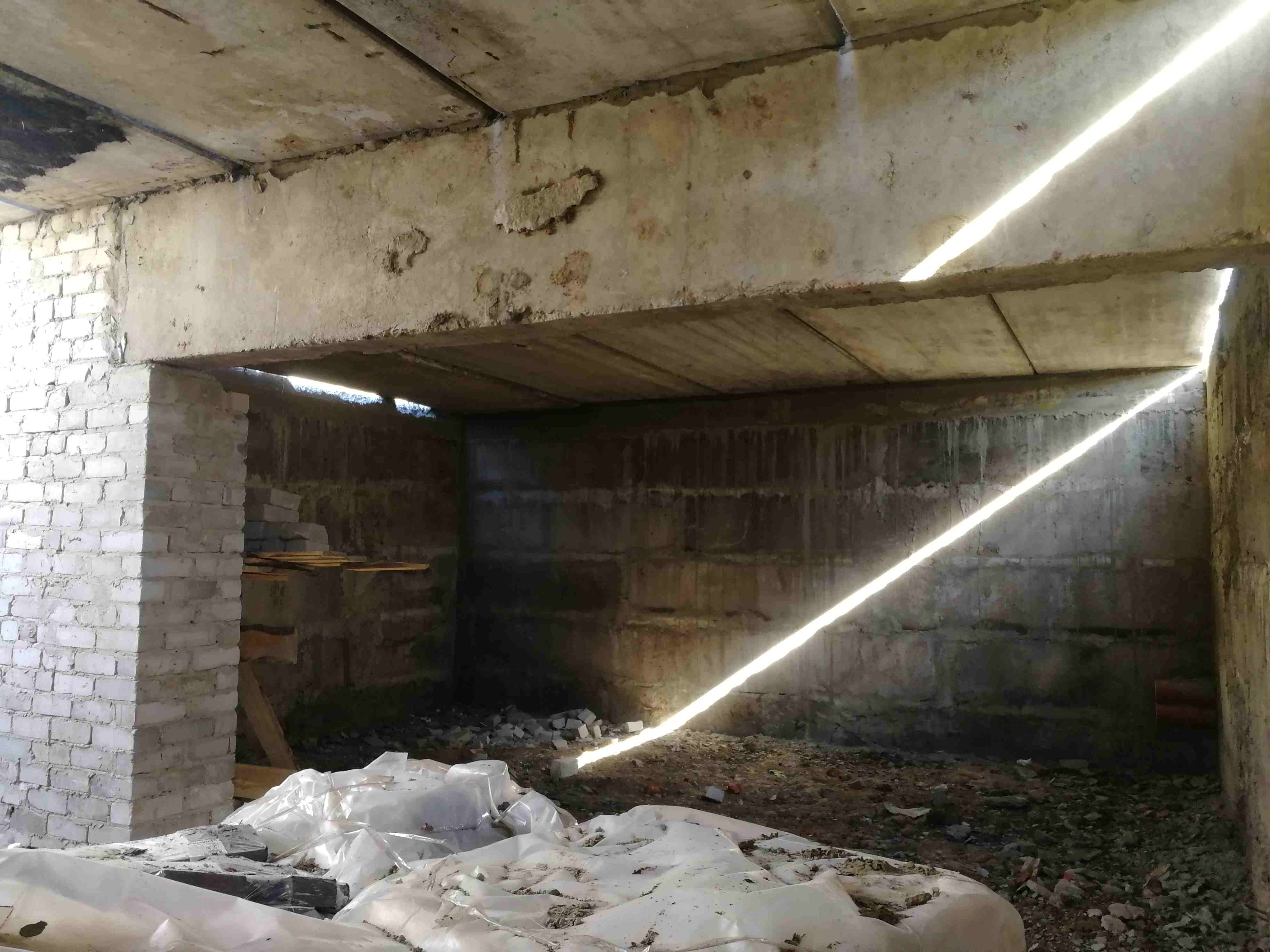

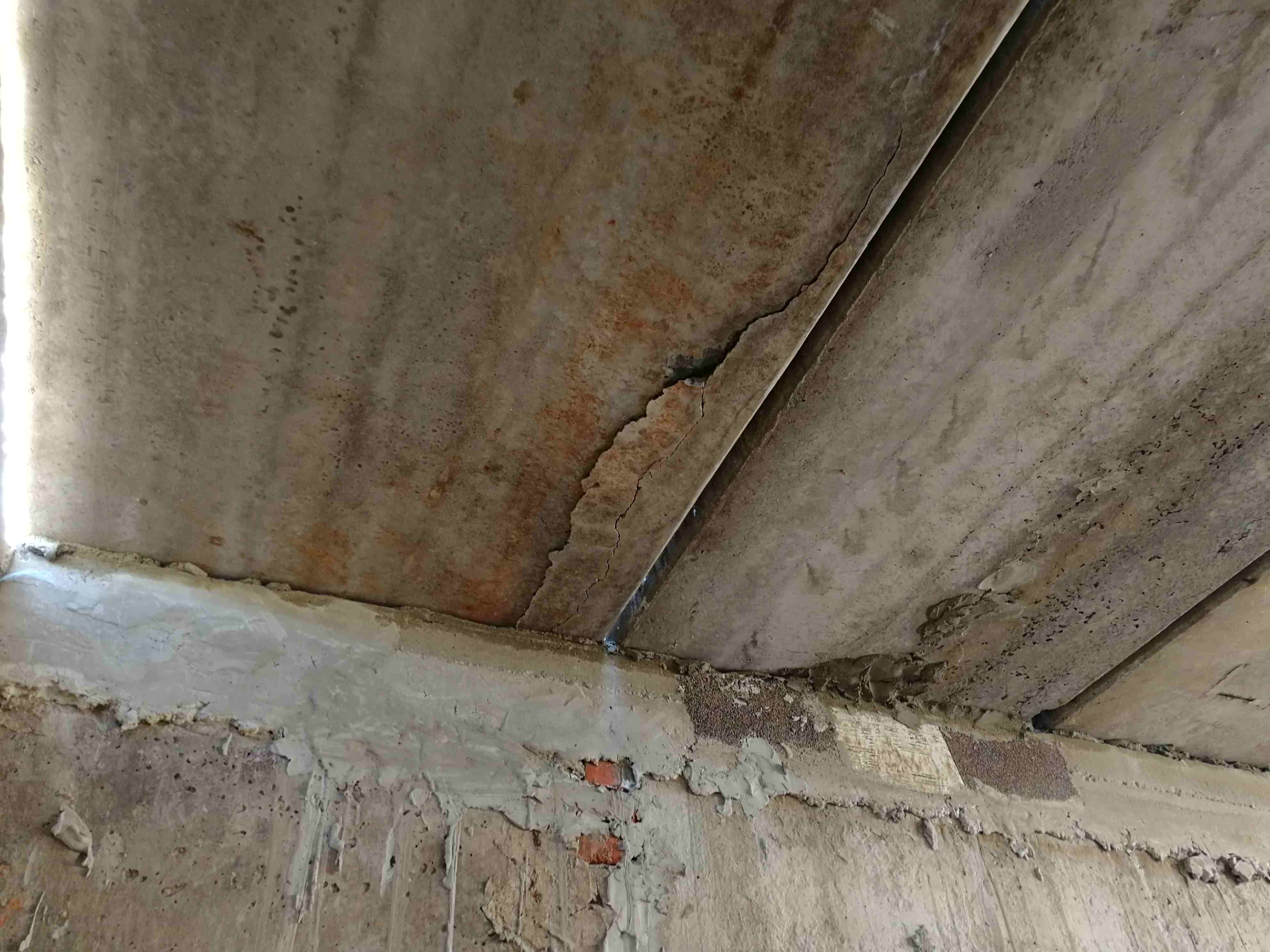

2. Доложена опорная стенка в подвале для опирания плит, уложены плиты по всему цоколю. Все плиты(кроме 2х малюсеньких) использовал имеющиеся - как это все-таки приятно, не платить за материал :). Решили не анкерить их по армопоясу. На одной плите дефект - посчитали некритичным, т. к. арматура жива.

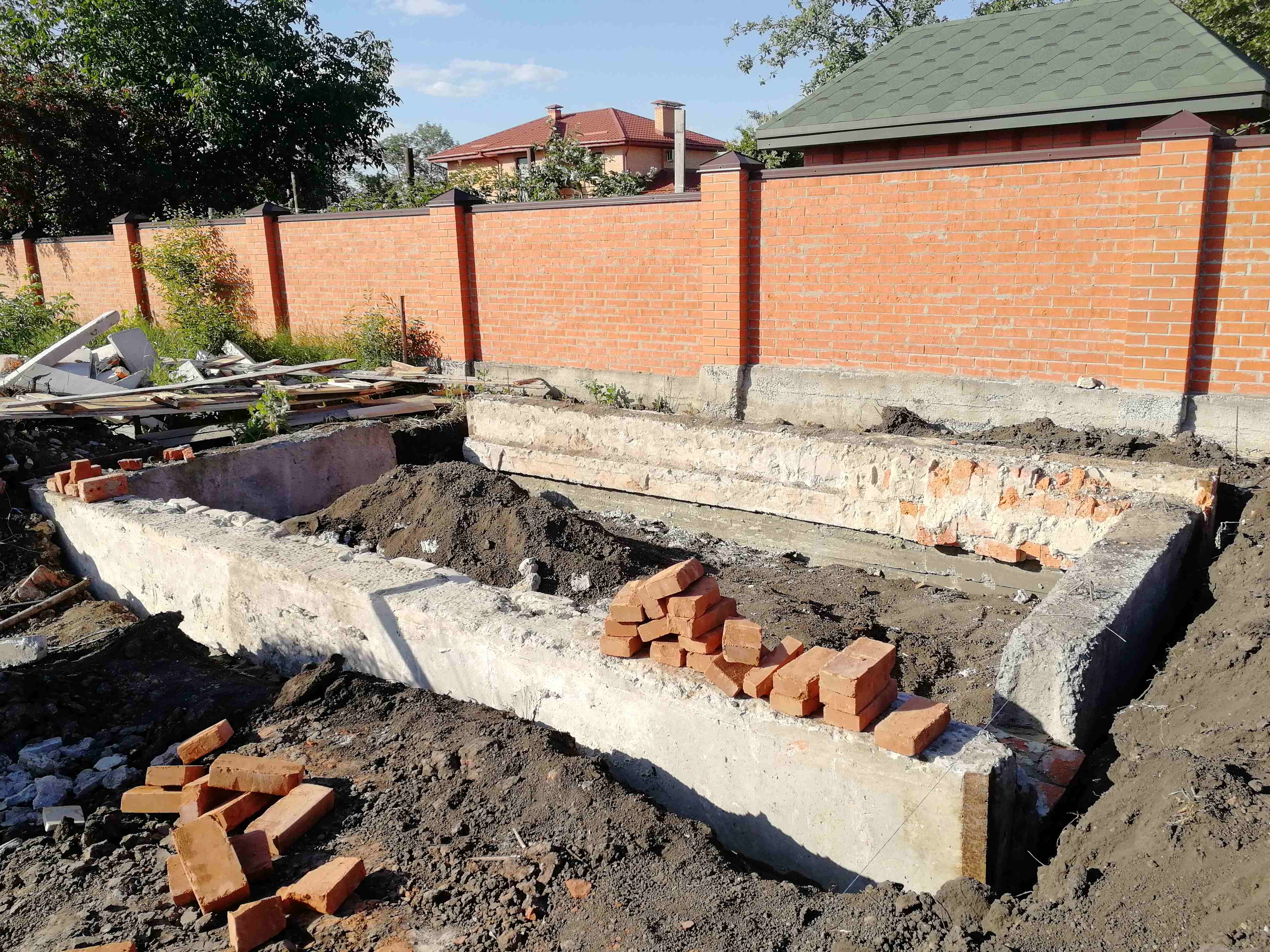

3. Залили ленту под сарай, сверху смонтировали фбс и прогоны с разбора старого цоколя. Поверх сделаем или арсопояс с полами по грунту, или армированную защемленную плиту.
Доказательства в аттаче :)
