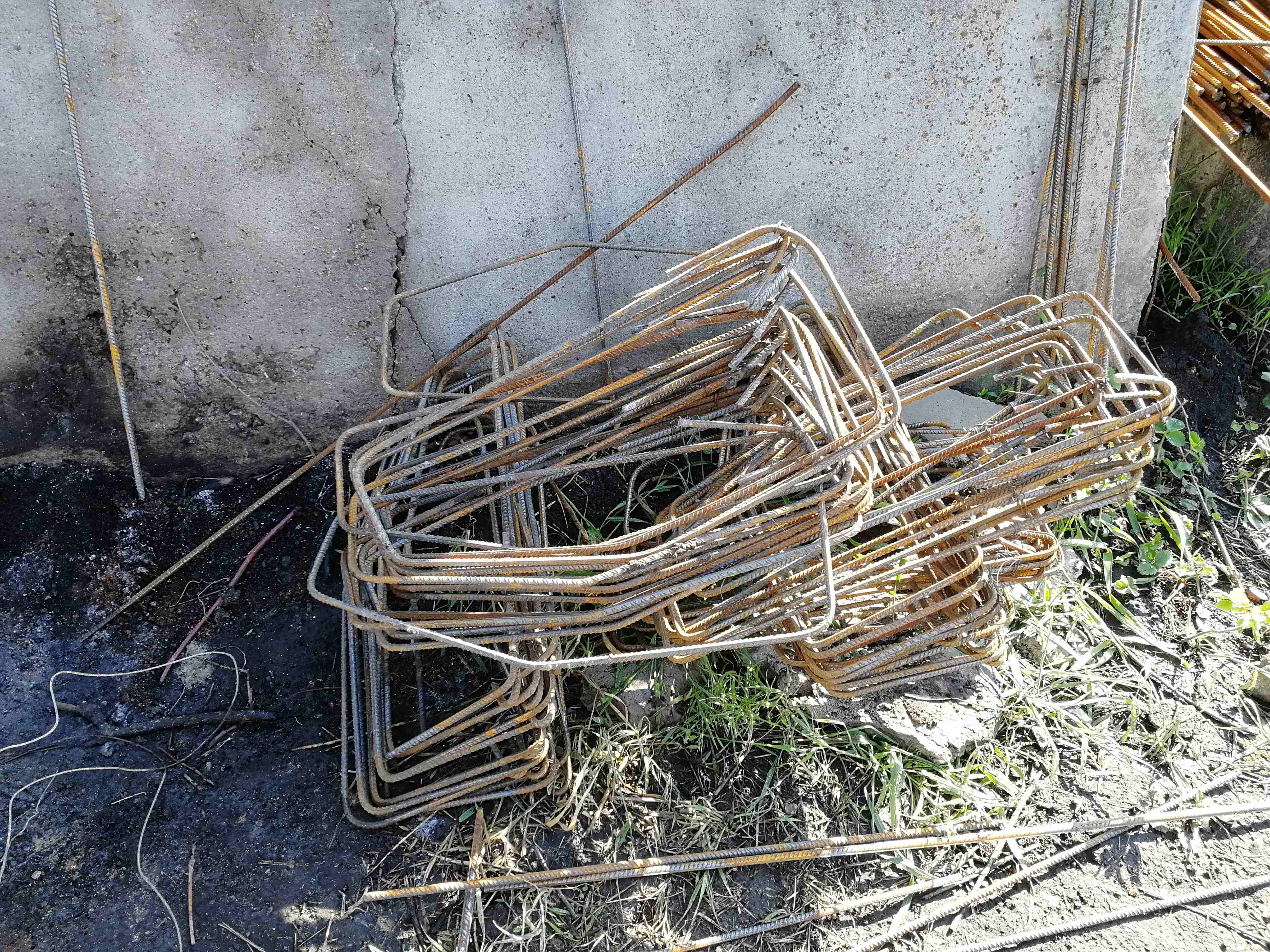

Ну и сама стройка по-немногу движется: смонтировали блоки фбс, занимаемся гидроизоляцией, начали гнуть каркасы на армопояс. Строители заказывают шпильки на стяжки для пояса, что кусается по деньгам. Если есть альтернатива, не побрезгуйте посоветовать.

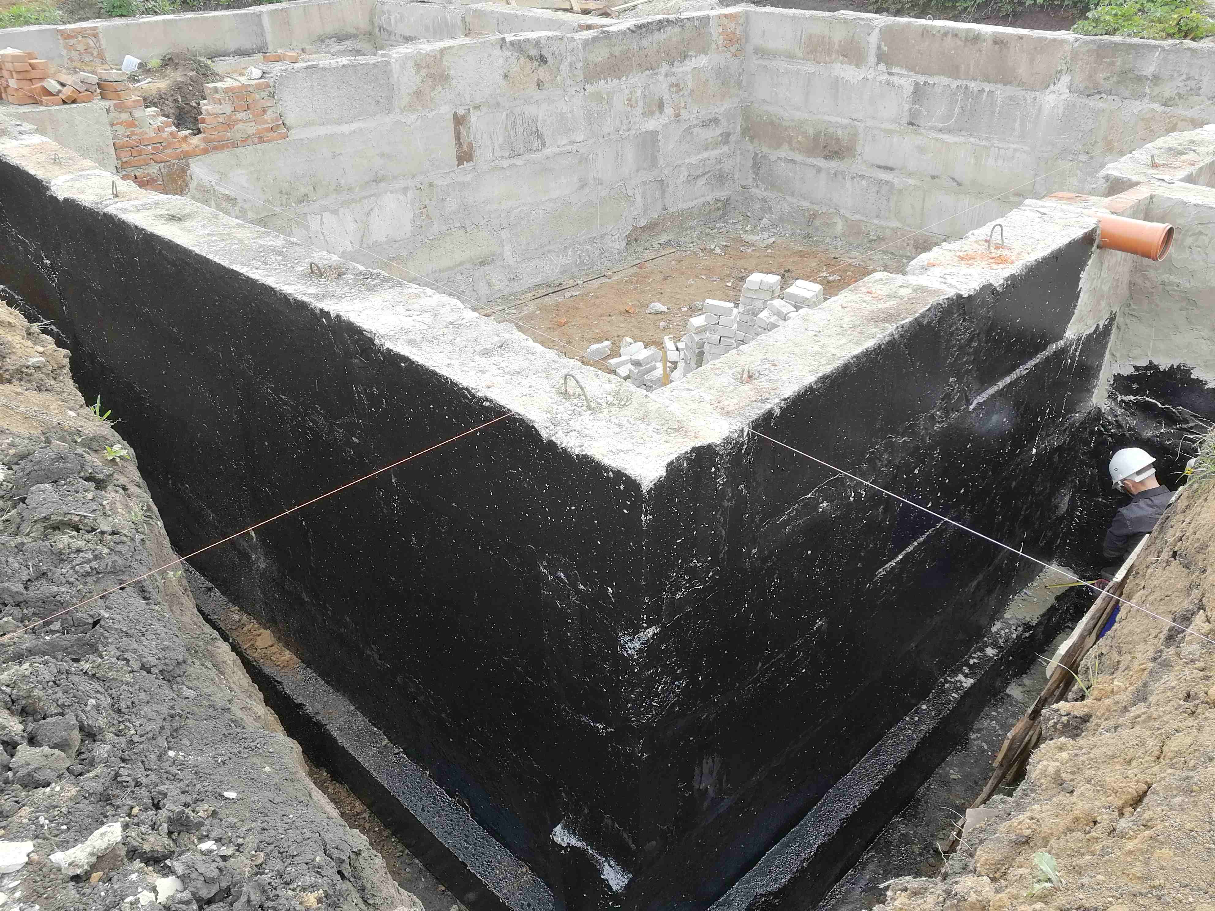

Гидроизоляция только мастикой или будет рубероид?
Шпильки шестерка кусаются? Они к тому же многоразового использования, если в трубы засунуть.
Это праймер намазан. На него идет рулонная направляемая ГИ Акваизол. Решил делать по науке, хоть жаба и давила 500уе на "рубероид" отвалить.
12грн штука (не уверен, что 6ка) плюс шайбы-гайки. Надо 240 шпилек. Получаю 3кгрн на шпильки плюс 500 гаек и шайб, на еще 1кгрн наверно. А что за трубы?
Я 10 шпильку оцинкованную брал по 25 грн за метр. Так что полметра 6 не может столько стоить. Гайки соответсвенно.
240шпилек? Это чтото слишком дохрена. Условно периметр фундамента около 50мп? Это что 5шпилек на метр? Каждых 20см? Ваши строители очень испуганные походу :)
На армопояс достаточно одной шпильки м8-м10 примерно на 40-50см. Если ширина фундамента 40см, то с учетом опалубки достаточно шпильки длинной 50см. Тоесть одной шпильки 1м хватит на две части. Итого на 50мп хватит примерно 50шпилек 1м. Ну никак не 240.. и да, как уже сказали, если купить самую дешевую трубу типа полипропиленовой (д20) и нарезать ее ровно в нужный размер (400мм) то получим отличную опору для обеспечения нужного внутреннего размера опалубки, ну и тем же защитите шпильку для следующего использования. Вам они пригодятся на опалубку перемычек, еще одного армопояса итд. Кстати говоря трубку эту довольно часто удается выбить из бетона и использовать повторно, хотя иногда ее зажевывает полностью.
Периметр выходит 60м с эркером и центральной стеной. расчёт такой: 2 шпильки на метр, но в 2 ряда(сверху и снизу) т. к. сам пояс консольный (шириной 63см, которые льются по фбс 40см) . Деревянные стяжки сверху будут мешать тянуть бетон, т. к. ячейка арматуры 15см из-за консоли. Не с насоса же его заливать...

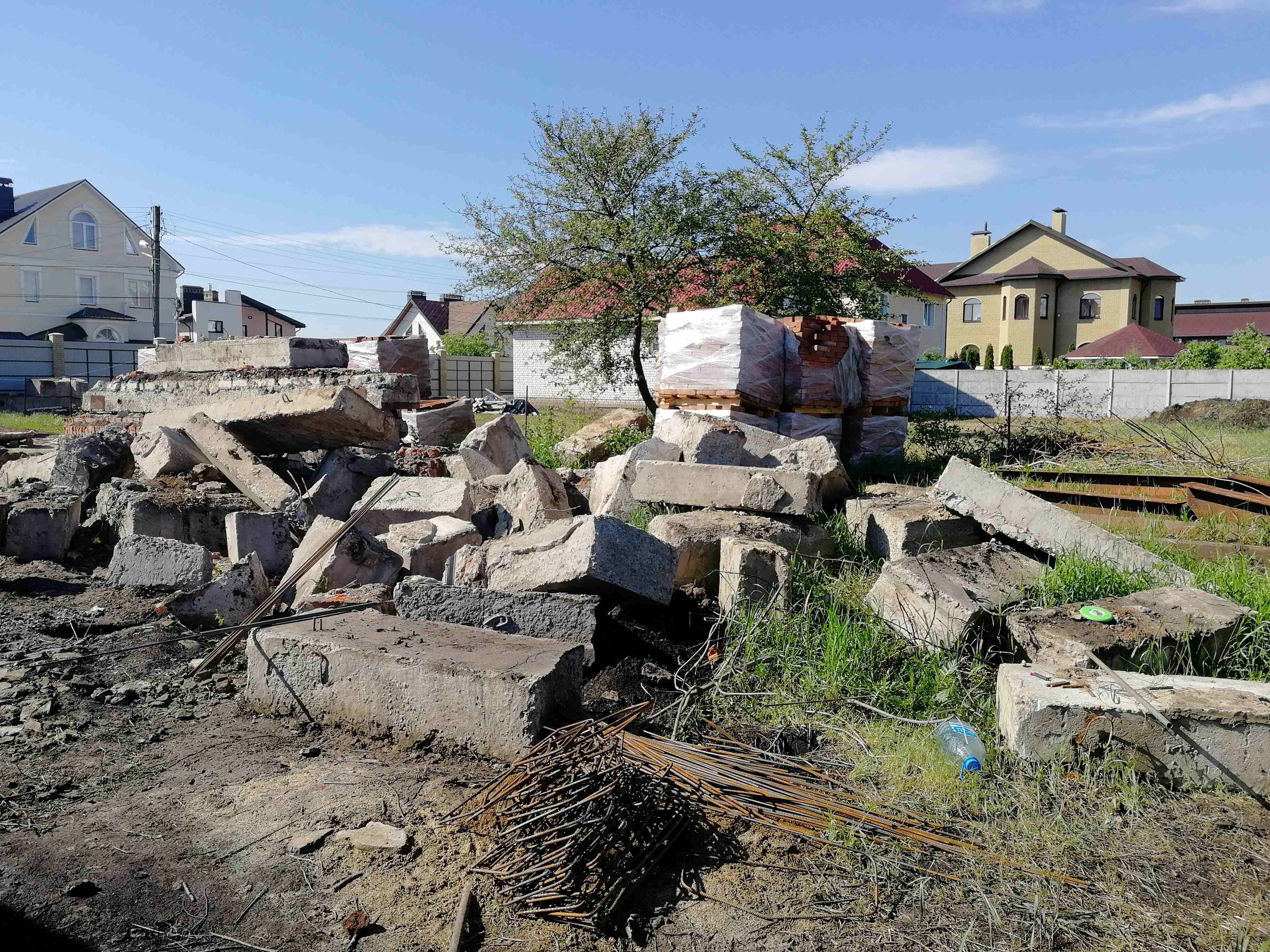

А еще с разборки старого подвала осталась куча фбсок, целых и кусков. Думаю, куда пристроить, но пока вариант только на свалку...
Вибратор только не забудьте
С лишними фбс засада. У меня тоже остались лишние 2.5 штуки от фундамента, новые, никто даже бесплатно не хочет забирать
у меня в садовый шланг шпильки запихивали
достается без проблем
обрезок шланга остается в бетоне
на лох.уа можно попробовать продать
ну по крайней мере если отдать за самовывоз то очередь выстроится

у меня залвали армопояс - вместо шпилек использовали арматуру и приваривали за доской Т-образно. при сьеме опалубки - Т шки срезали просто.
Да, Приходим к варианту сделать 50/50 - шпильки и сварные т-шки. Низ на шпильках для удобства, верх на арматуре для экономии. Но еще поищем шпильки с более приятной ценой
делали низ на арматуре, верх досками перемычки.
когда армопояс на заборе лили, делали и вверху и внизу Тшки
