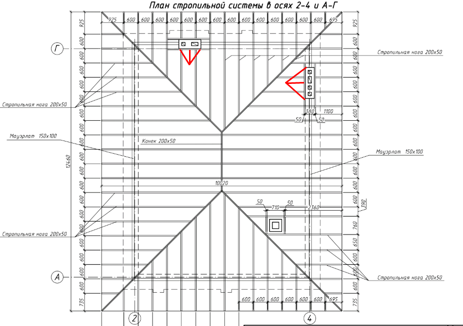

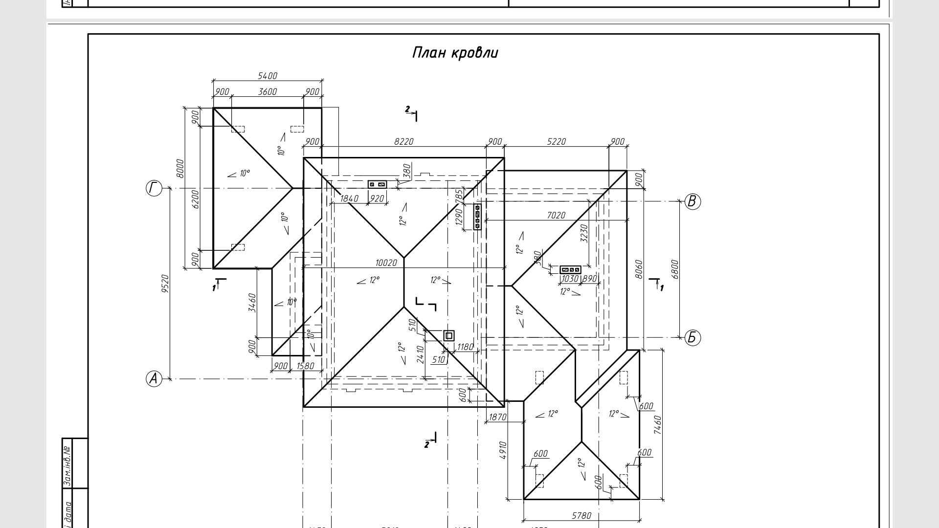

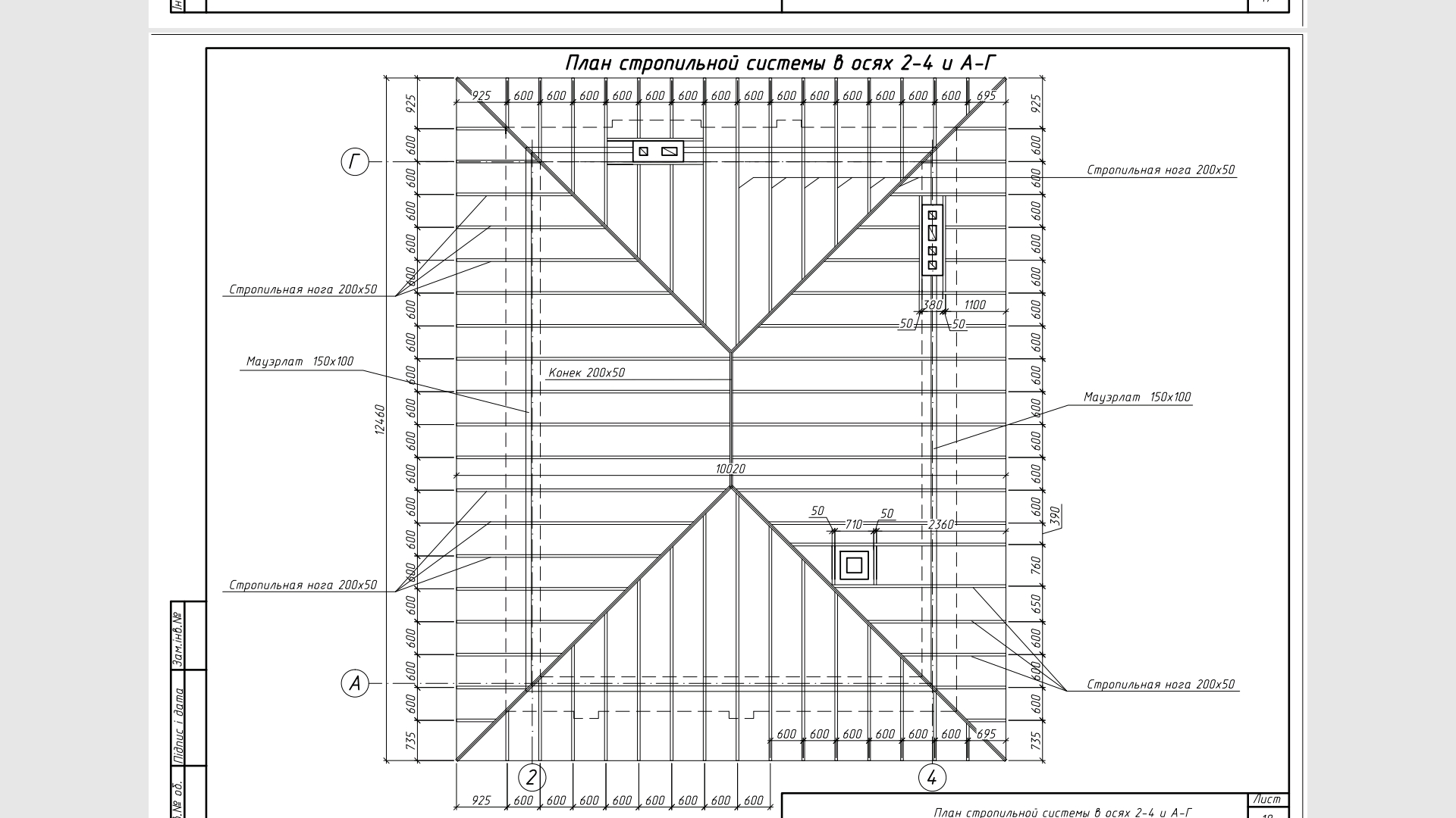

Проект в каком-то виде есть - шаг, раскладка строил, сечения стропил и мауэрлата. Вот один лист и общий план кровли (уже поменялся в части длины свесов и конструктива навеса, который теперь просто примыкает к стене, а не к кровле через ендовы.
И вы за это ещё деньги платили? ))))
Над эркером , это еще и мало, а над терасой в чем сложность?
Ну, видимо некое усреднение. Небольшие площади скатов, плюс вся крыша в 4х уровнях (навес авто, эркер с террасой, 1этаж, 2 этаж). Всего 16 скатов.

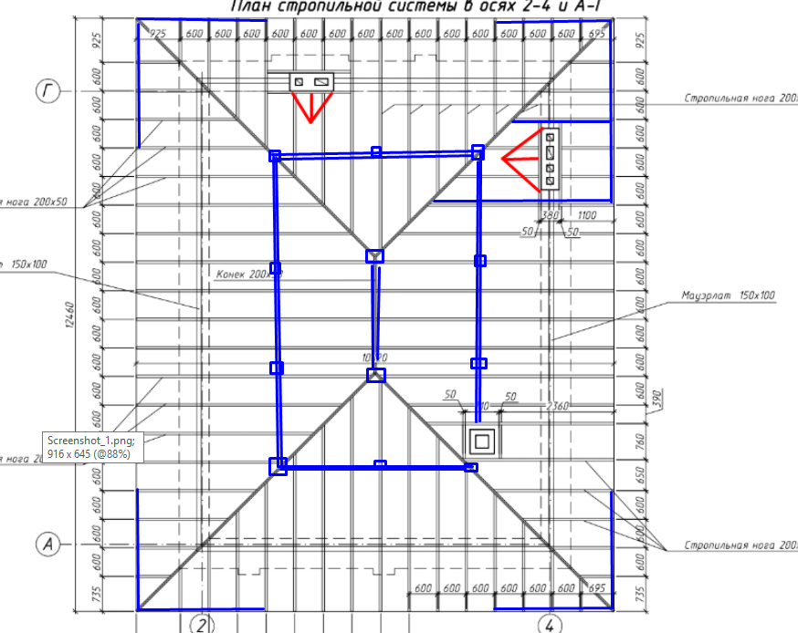

Судя по плану кровли, разуклонок перед дымарями у вас не запланировано. А их ннада
Думаю, 200х50 на 1,5 м свеса выдержит. Нужно считать, конечно, но уверенность есть.
А вот диагональные стропила 200х50 - очень слабо
Так же нужно в указанных местах ставить усиленную лобовую, из той же доски 200х50 т.к. нарожники "висят в воздухе"
Диагональные сдвоенные нарисованы.

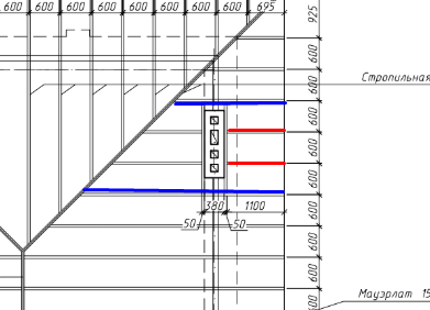

Отмеченные красным, стропила висят в воздухе.
Синие стропила тоже нужно усиливать, потому что на них опирается перемычка перед дымарём

Синим отметит прогоны и стойки, которые необходимо выполнить из более мощного, чем стропила, леса.
При условии, что перекрытие готово взять на себя эту нагрузку.
Но даже если нет, то тоже есть варианты. Но это сложнее
