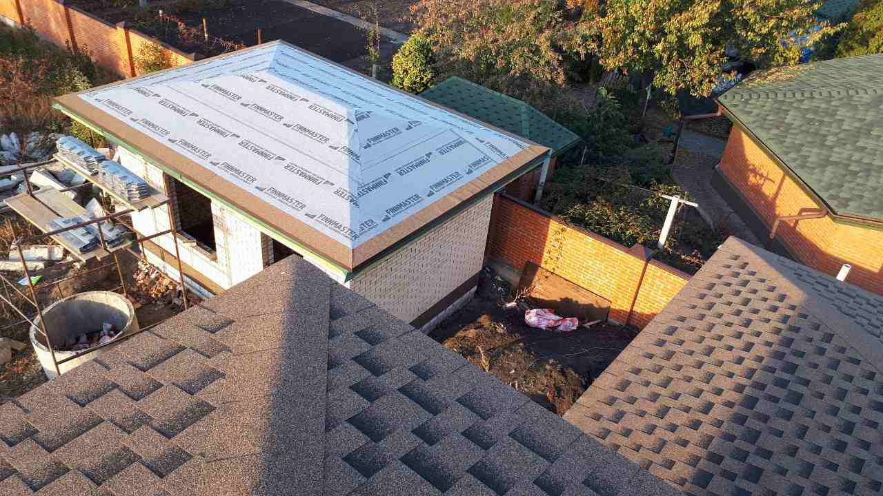

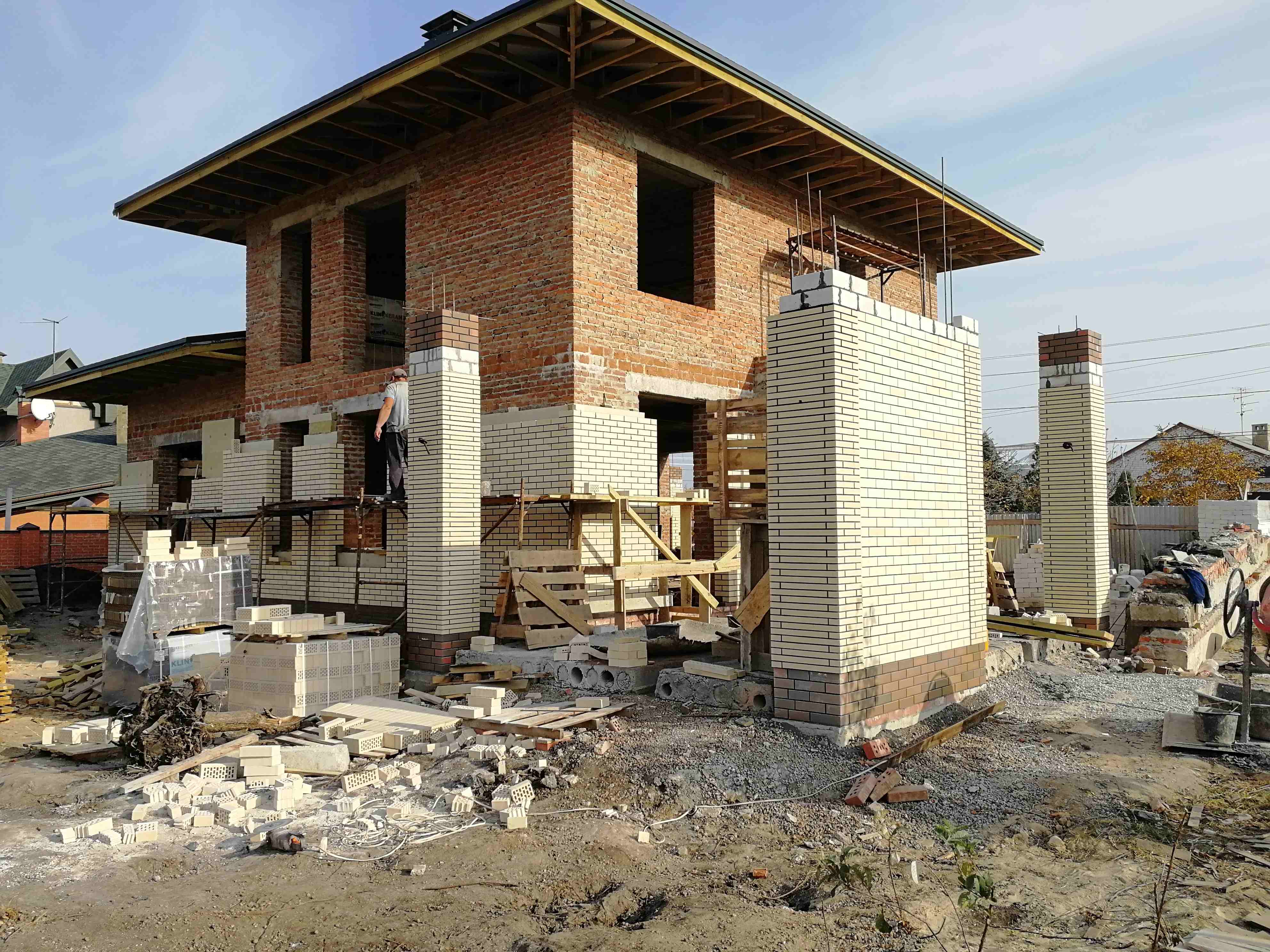

За неделю закончили крышу сарая, почти закончили последнюю колонну с камином, и продолжаем вести облицовку. Ну и еще сегодня вывезли газельку мусора, накопленного с начала работ, и это значительно усилило восприятие прогресса стройки :) Как говорится, дай Бог, не последняя...
