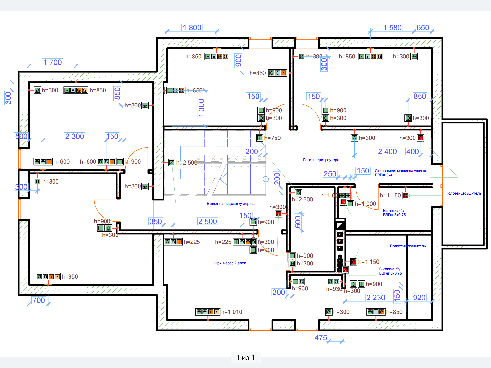

Возникло желание попланировать электрику на уровне расположения потребителей, выключателей, розеток. Подскажите, кто чем пользовался для такой задачи? Бумажка с ручкой тоже вариант, но возможно есть какая-то примитивная софтина для такой задачи?
Я использовал Visio и Sweet Home

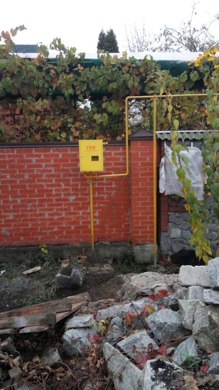

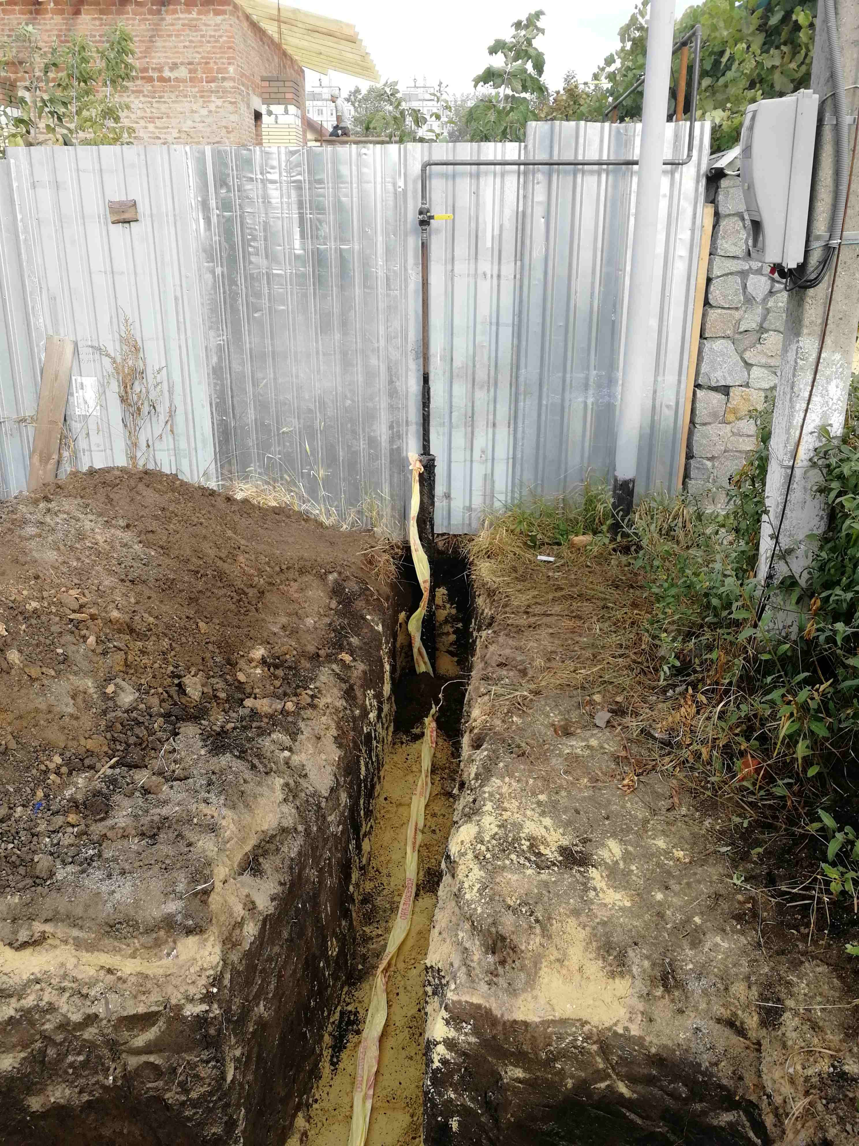

Вот так на сегодняшний день выглялит техническая реализация услуги стандартного подключения газа в Харькове. Шкафчик установлен внутри двора, вдоль межи с соседом, в 3х метрах от фасадного забора. В шкафу установлены переход с гсд на гнд и счеткик. По проекту они должны жить в раздельных ящиках, потому девушка, которая устанавливала и пломбировала сегодня в этом шкафу счетчик, была сильно удивлена, и сказала, что теперь будут переделывать проект... Продолжение следует :)
IMG-0170df4b44d971eb6a37db8eeacddd4d-V.thumb.jpg.88d7612b4d69e228a1a9eeb1ad203f6c.jpg
  • Лайк 6
А врезку сделали? мне 2 недели назад повесили такой же шкаф (напомню, оплата за подключение - 14.09.2017!), а врезки пока нет

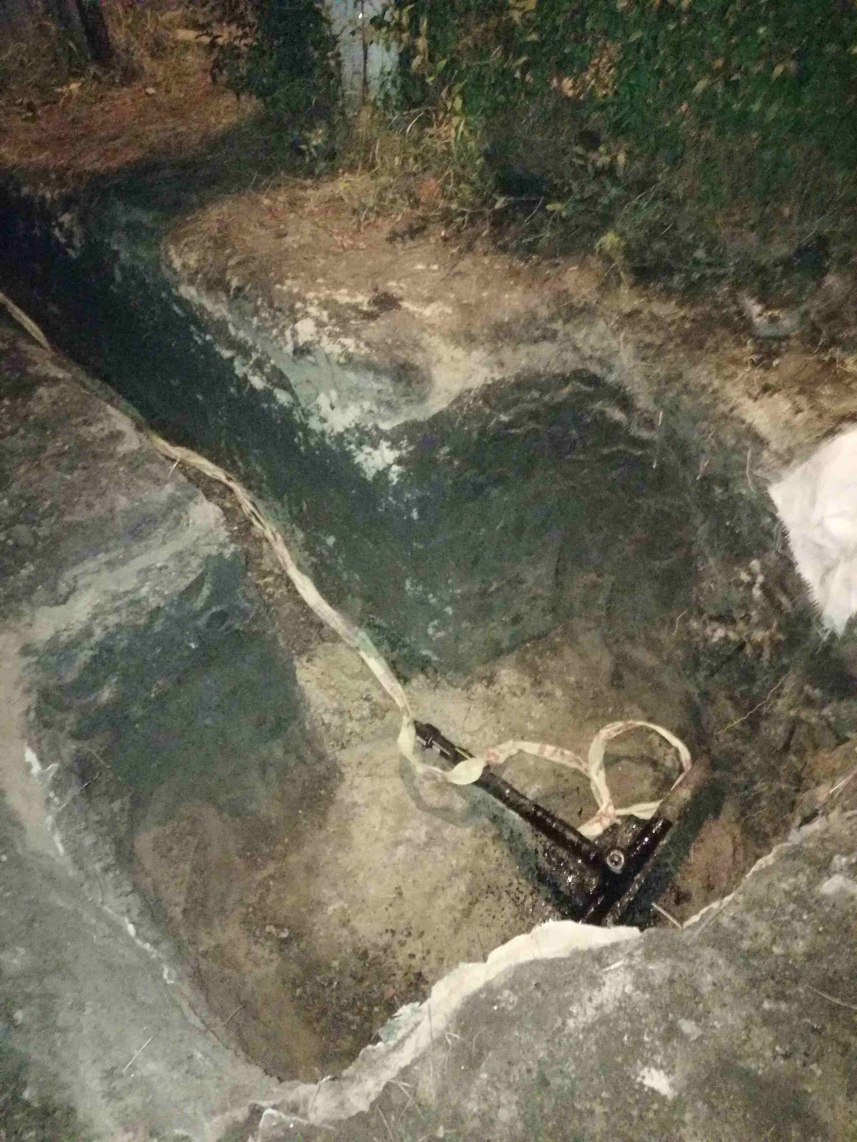

Да, врезку сделали еще месяц назад, что уже тогда было с задержкой в месяц от положенных 3х месяцев. Все жто время ждаои шкаф. Кажется, я выкладывал фотки, но продублирую.
Кстати, приятный бонус - как оказалось, покраска трубы в желтый цвет входит в стандартное подключение :)

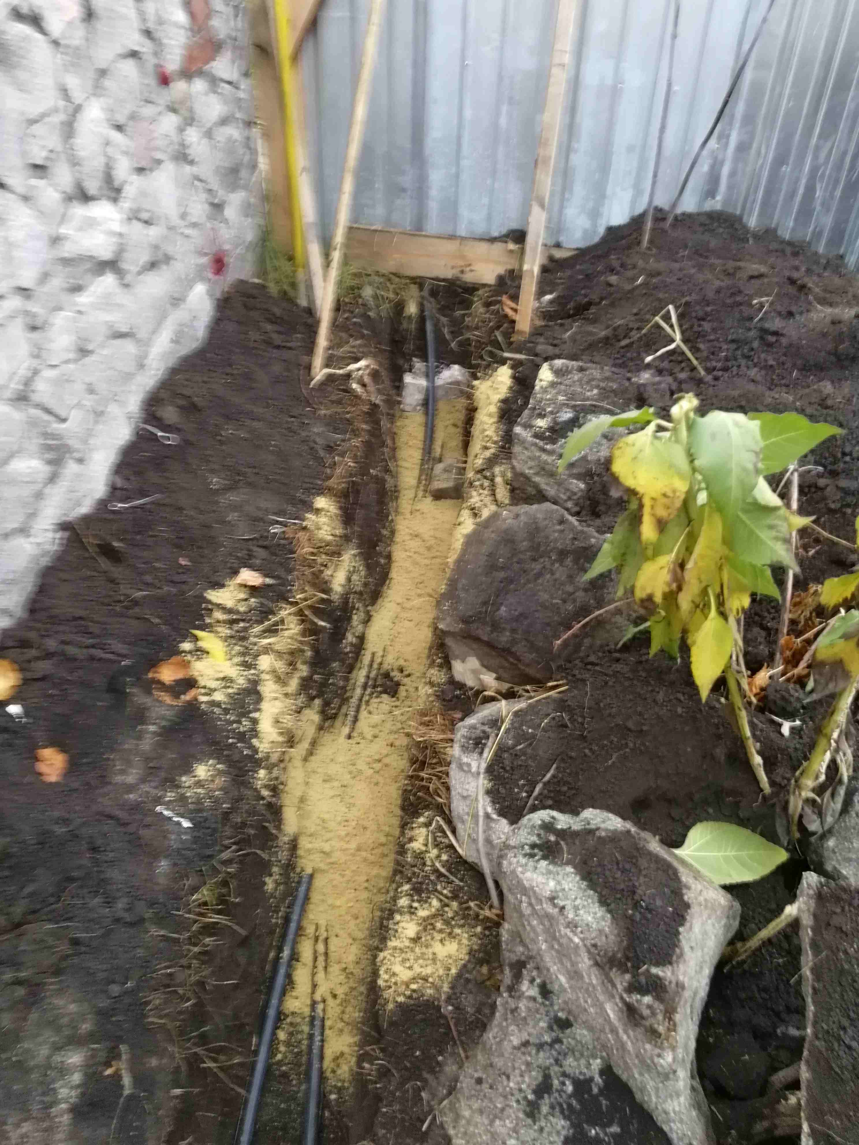

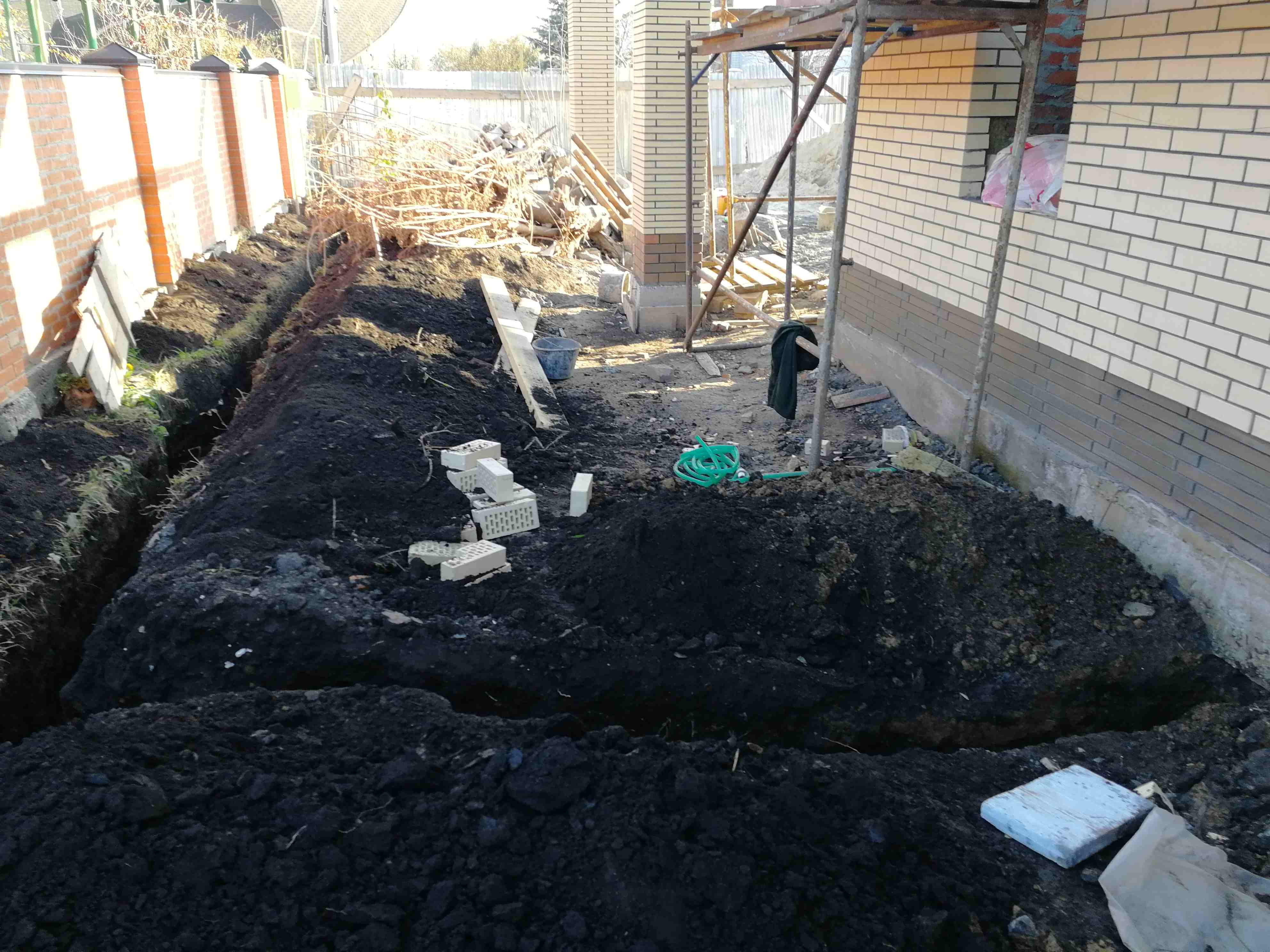

Познакомился сегодня с человеком-кротом. Профессиональный копач. Прорыл траншею 25мп 60см глубиной за 5 с половиной часов. Пришел-увидел-победил.
Зы: в траншею проложим вводной кабель в дом (ввг медь 4х10 прямо в грунт) и оптику в пнд трубке, просыпем песочком, пригрузим кирпичиками и засыпем, как так и было. Заземление забъем в эту же траншею (остановился на нержавейке 12м от Зувер).

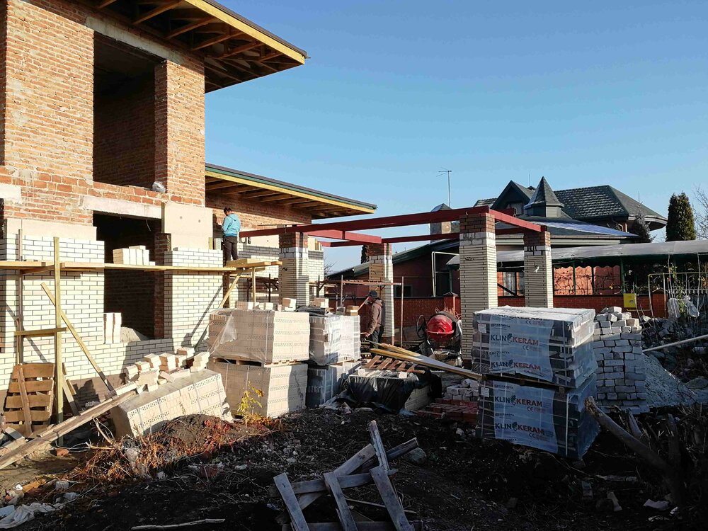

Ппс: сварили обвязку колонн под кровлю навесов. Цены - как всегда: кто 10, а кто и 25...
Пппс: сегодня первый день лили антифриз в расвор на облицовку: ночью уже примораживает... :(

вводной кабель засуньте всеже в пнд трубу 50мм
ибо кроты и мыши таки зубатые твари
ну и не дай бог менять прийдется, маловероятно, но все же
на барабане там есть какойто треш по 15грн, подойдет идеально
и за антифриз в раствор прочтите лучше им лекцию о противоморозных добавках и вручите им канистру с добавкой
они конечно будут сопротивляться, но тут надо быть настойчивым

на фото такой душевный срачик, прям как у меня:D
до сих пор разгрестись не могу:D
и это: одежду оставленную строителями в контейнере насквозь засрали мыши которые в ней зимовали.
не очень приятно было ее вытаскивать, скажем так.
не повторяйте моих ошибок:D

Про пнд - не навредит ли? Та и пролезет ли, если перегрызут? Как-никак 25 метров с поворотом...

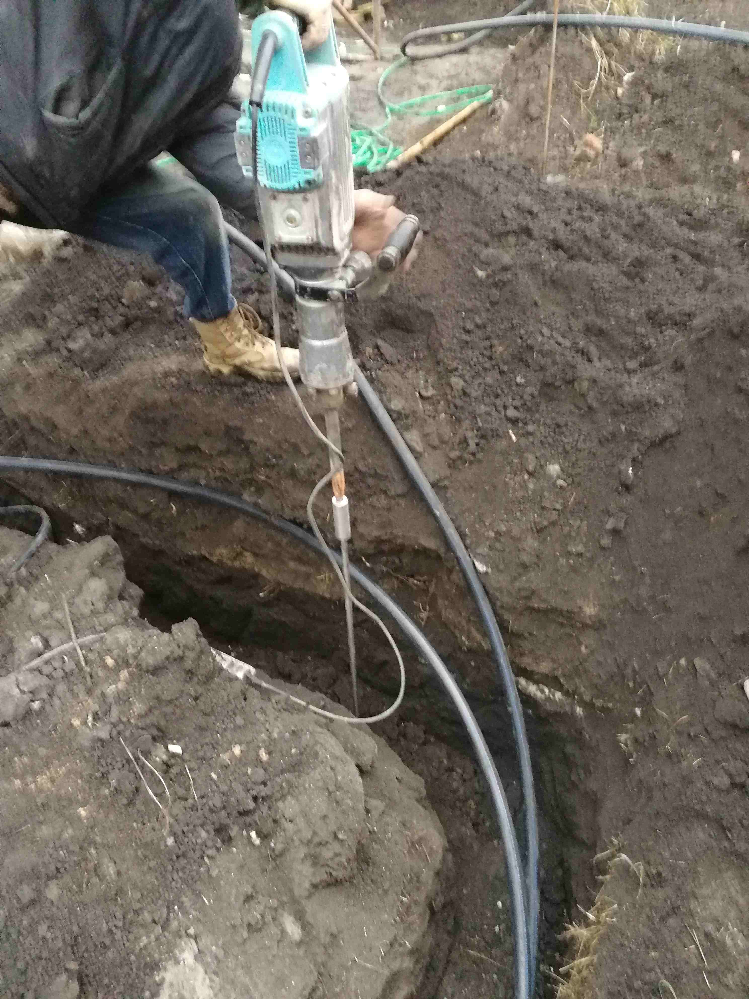

Потратил день на ввод электрокабеля и оптики в дом. Вдвоем с родственником запхнули и то и другое в пластиковую 32ю трубу, что было весьма нетривиально: если ввг4х10 ещё как-то пропхнули эти 23 метра, то с оптикой так не прокатило. Спасибо форумской науке за пылесосый метод, и спасибо соседям за пылесос :) Забили заземление, с отбойником довольно легко зашли 12м. В багнюке-грязюке было не сильно до фоток, но парочку сделал. В траншею сыпали песочек, обсыпая кабеля в трубах, сверху уложили кирпичики, и затем обратная зазыпка, которую ещё надо доделать. На следующих выходных надеюсь скоммутировать все это и подвести электрику в сарай.
Ещё вызвал ребят на алмазное бурение отверстий под газ и под электрику (закладную делал, но переиграл место входа). Красный кирпич прошел на ура, керамейя сопротивлялась, но поддалась, а вот фбс, оставшийся от старого фундамента и использованный повторно оказался сильнее алмазной коронки с водой :o полчаса бурения дали всего 10см, и то благодаря тому, что попалась арматура, которую прошли легко :o в общем сдались и просверлили другое отверстие ниже между блоками в кирпиче. Но и его в последствии пришлось доработать отбойником, бо не лiзло...
пжлст
если грунт у вас такой как на фото - чернозем , то есть вероятность того что заземление в параметрах.
