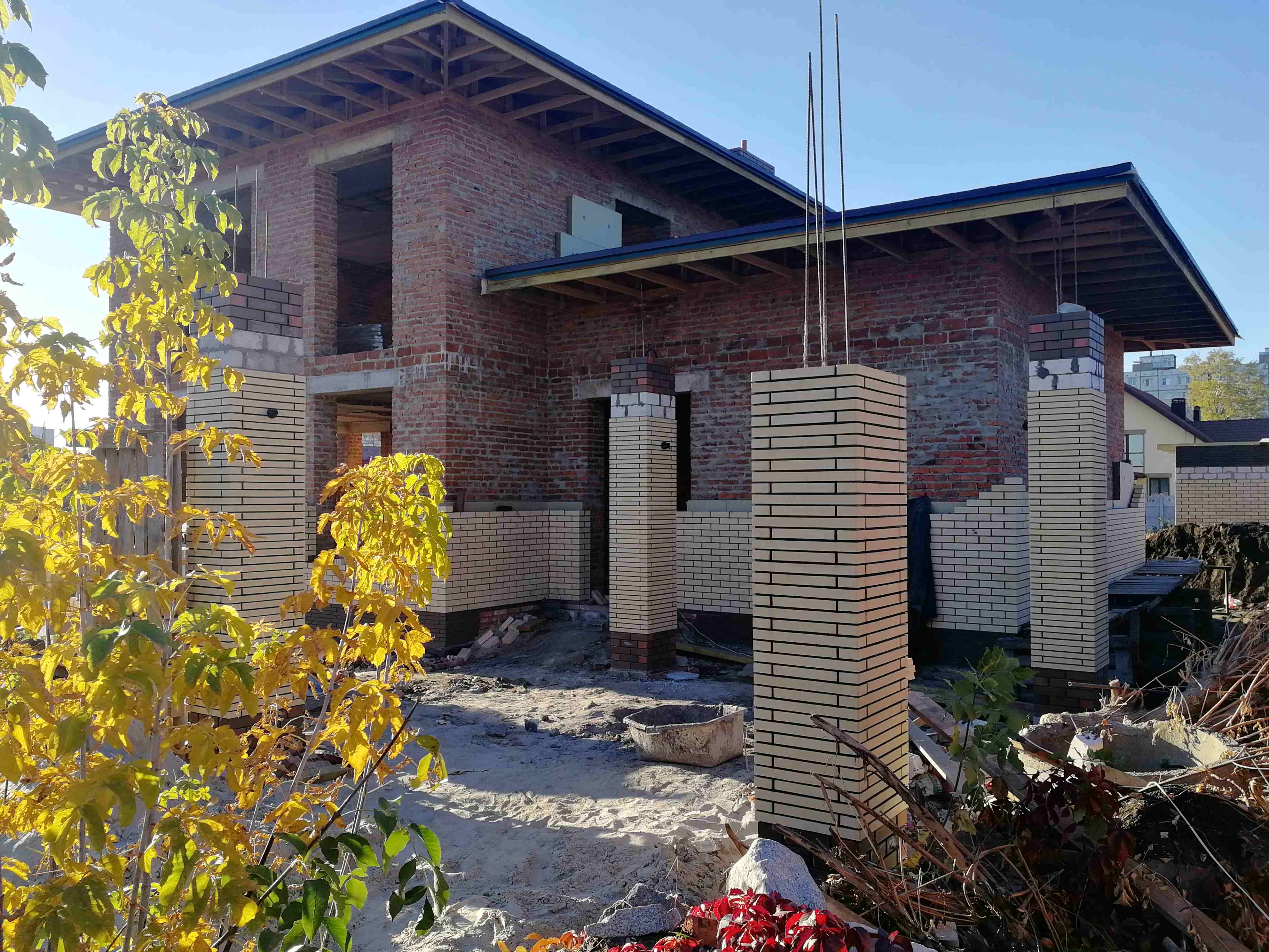

Итоги недели на нашей стройке:

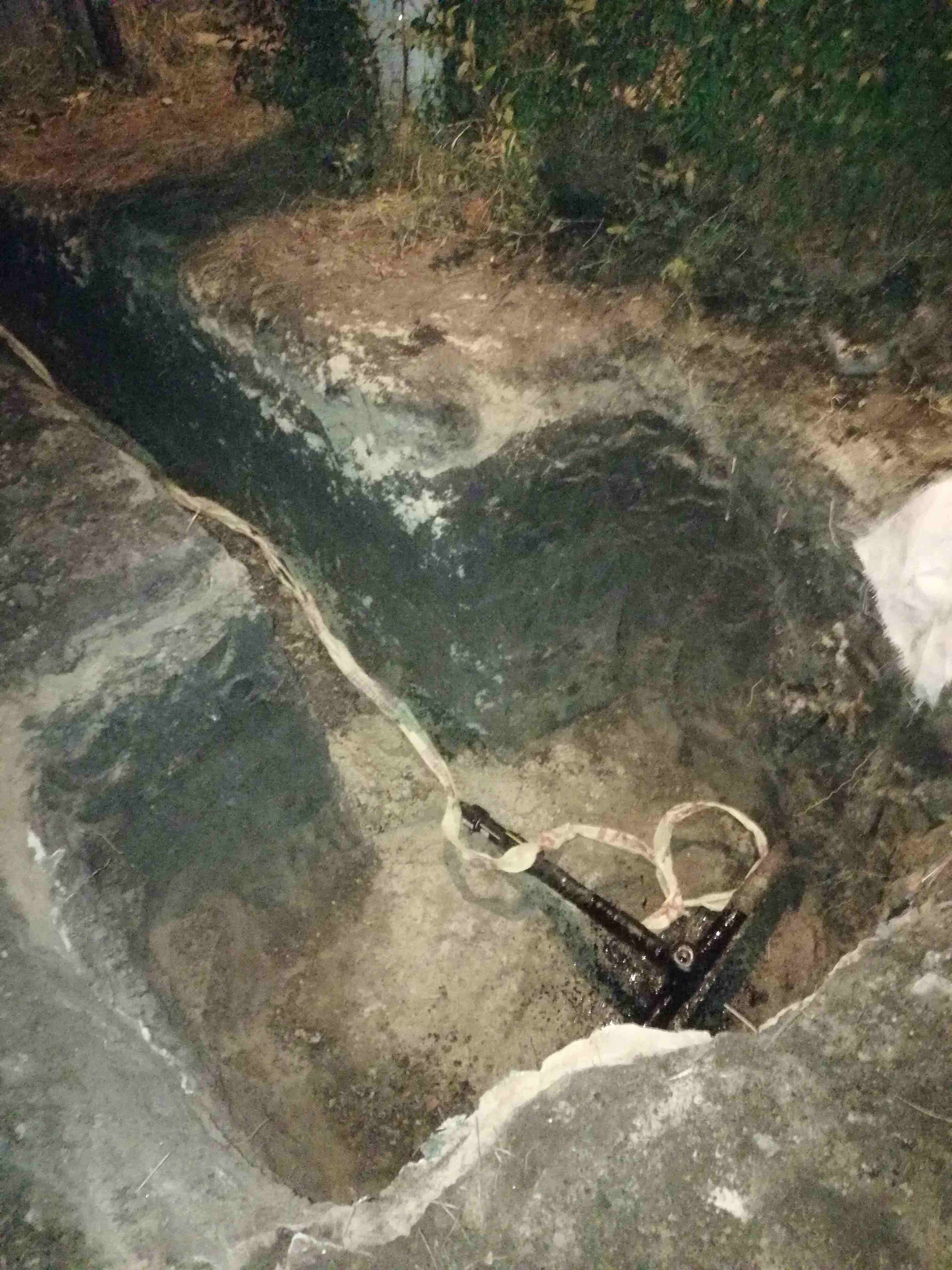

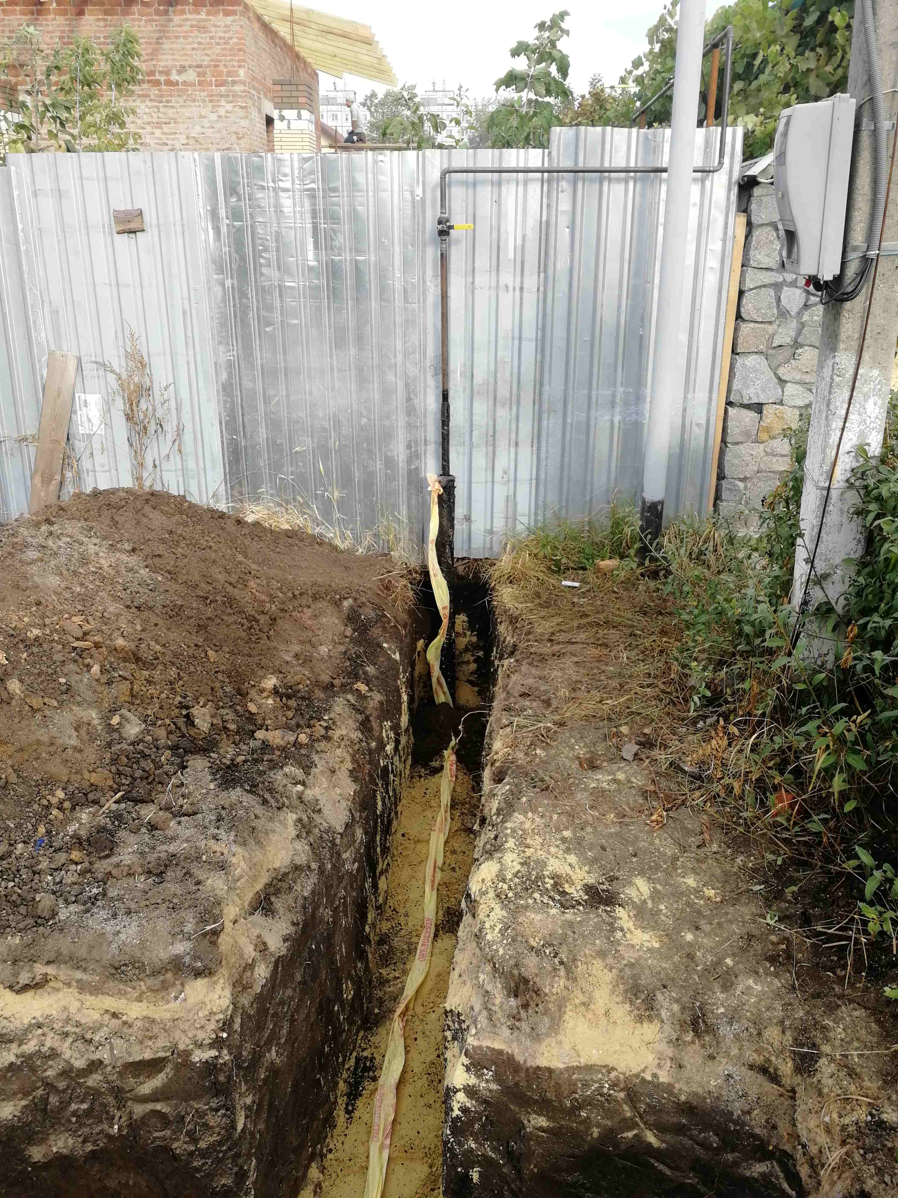

1. Горгаз сделал ввод газа на участок. Шкаф и счетчик пока не установлен, но вентиль с пломбой уже на месте :) Из приятного - работают автономно: сами привезли весь материал, включая песок на подсыпку. Из странного - труба по улице идет металлическая. Врезку сделали металлом, потом перешли на пластик, потом из земли вышли снова металлом... Чудеса... Из неприятного - тянущиеся сроки. Ящик/счеткик еще не смонтирован, а ездят уже неделю...

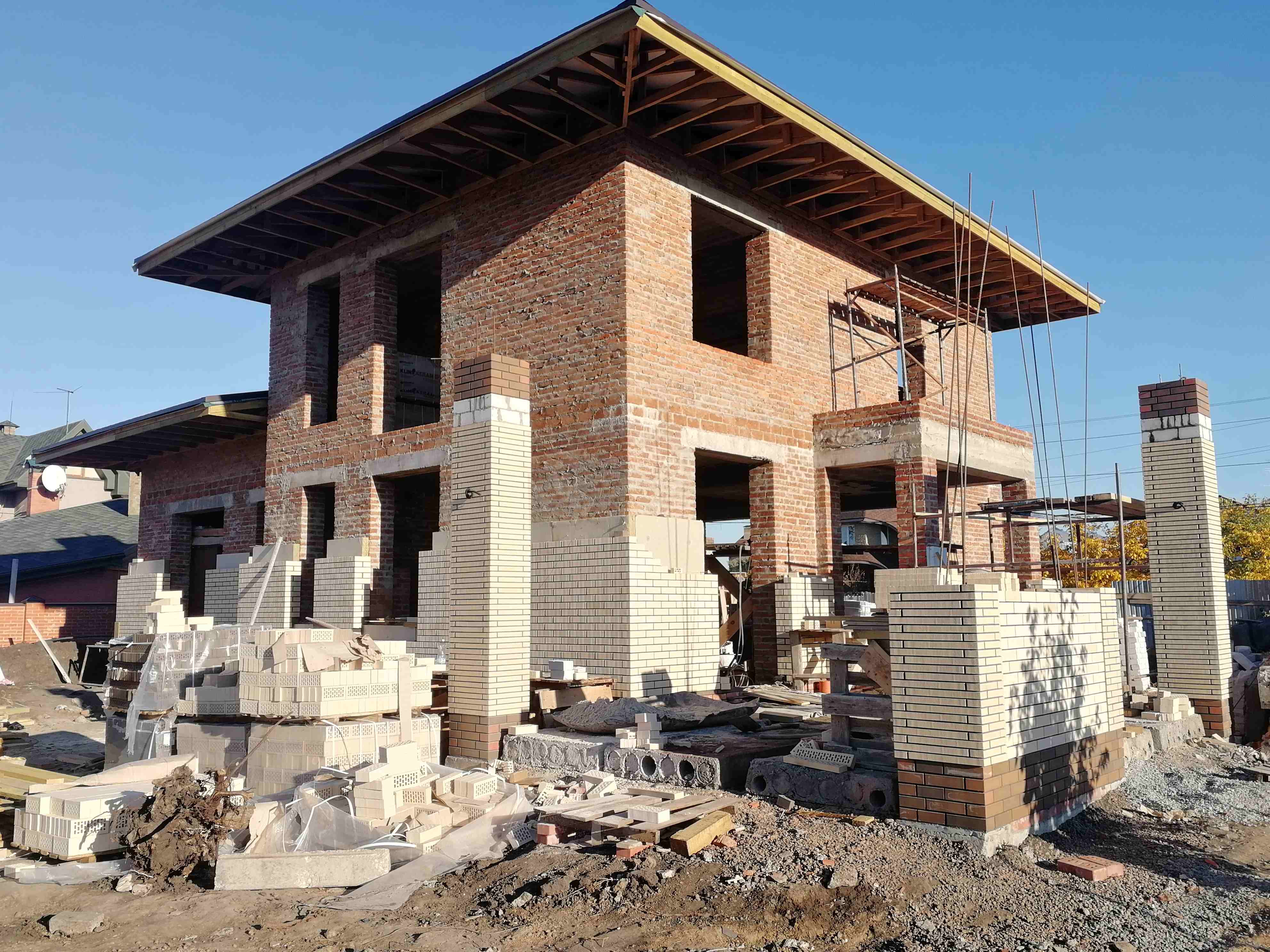

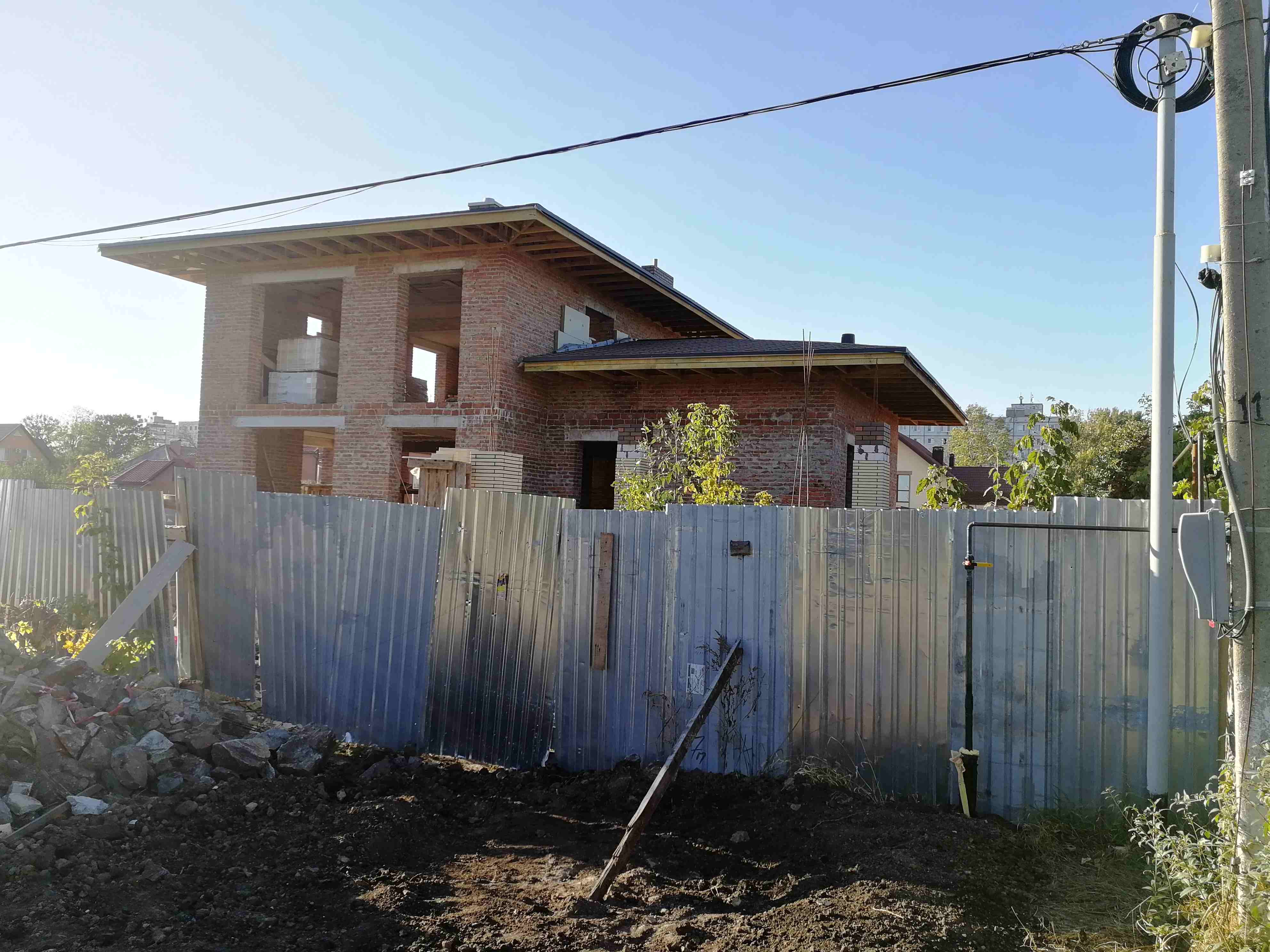

2. Крыша - доделали вторую часть кровли. Теперь весь дом (за исключением эркера) не боится дождя. И это меня несказанно радует :)
3. Облицовка и колонны навесов - неспешно, но идут.

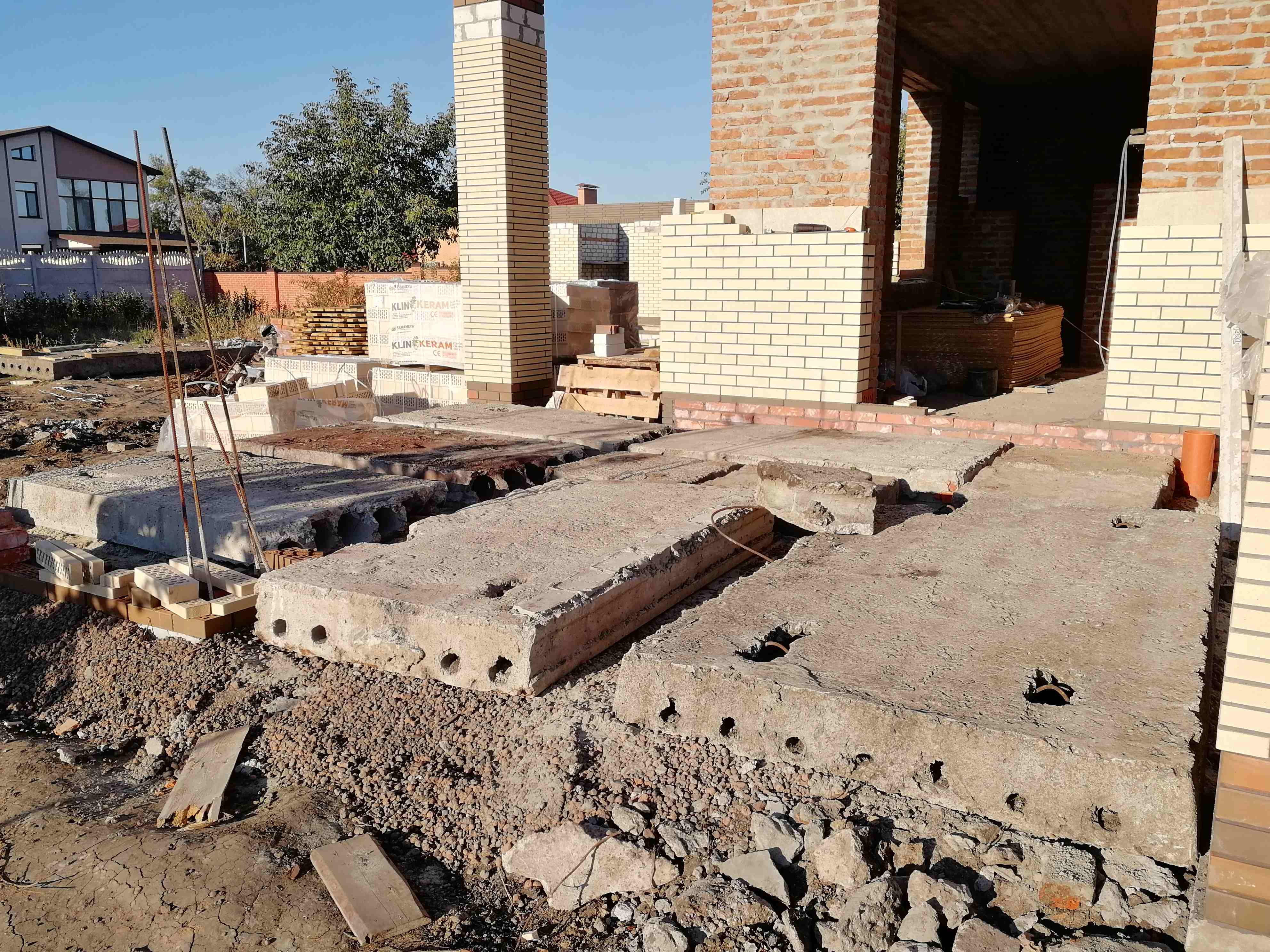

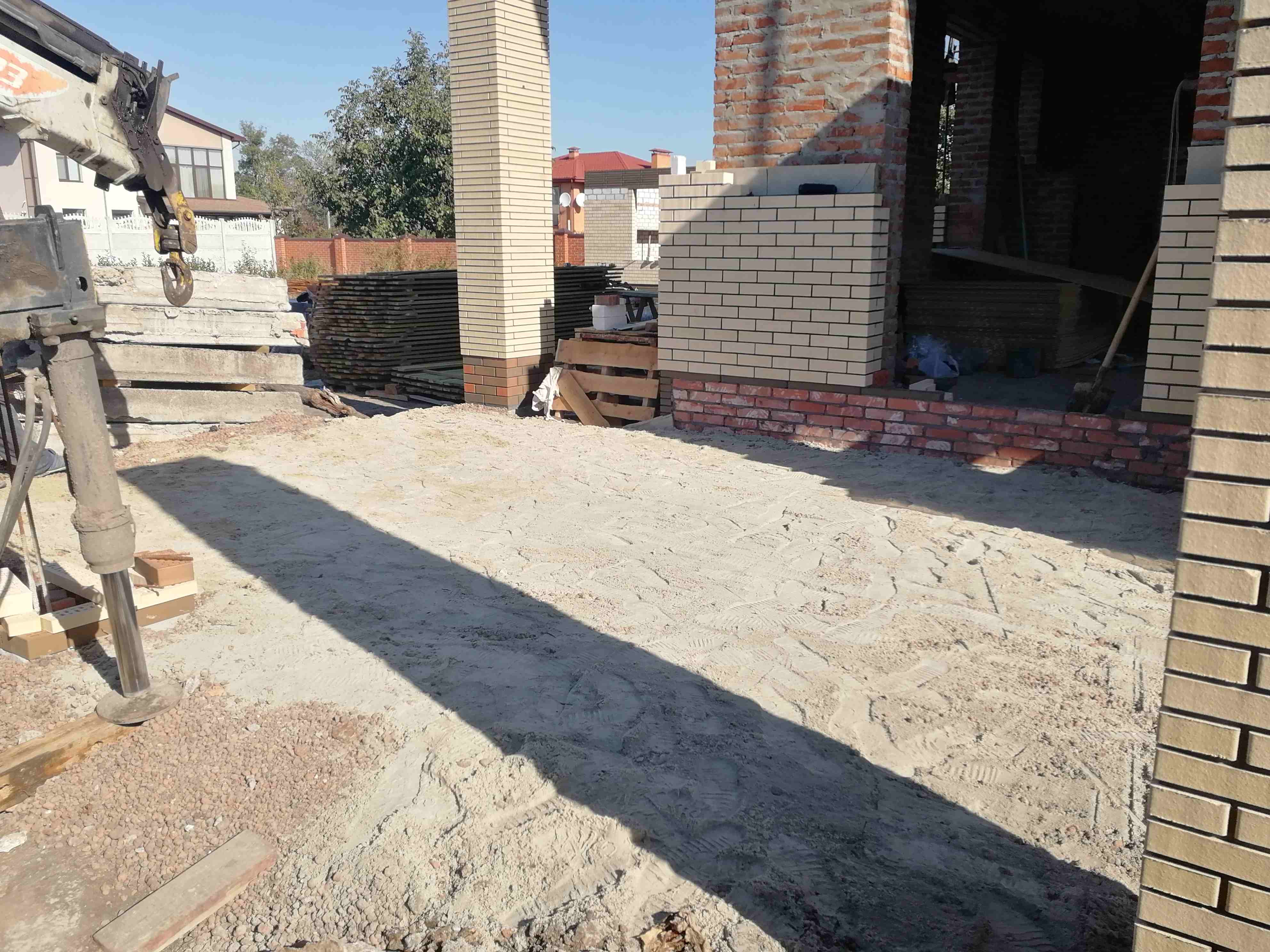

4. Площадка под террасу. Тут решение такое: отсыпали миксом из грунта/строймусора/керамзита до нужного уровня, притрусили песочком и поверх уложили куски пустоток, оставшиеся после монтажа перекрытий. Уровень пока весьма приблизительный, но, по задумке, сверху лягут деревянные лаги (выставятся уже в ноль) , а по ним уложится террасная доска. Но это еще не скоро, так что путь все улеживается да усаживается :)
Как водится, фотки прилагаю.
А дальше вентиля труба куда идет на участок?
Вы им не верьте. У меня так вентиль висит с декабря. Все никак счетчик не могут повесить
Идет по опорам внутрь участка и опускается вниз на счетчик, которого нет. А чем Вам аргументируютпроволочку? Это стандартное подключение? И что с внутренними сетями?
Стандартное.
Я общаюсь с посредником. А он кормит сказками, какие там в днепрогазе все плохие, и никто ничего не делает. Я бы активнее из пинал, но я внутрянку не буду делать пока (пока электрикой буду топить), поэтому мне не к спеху

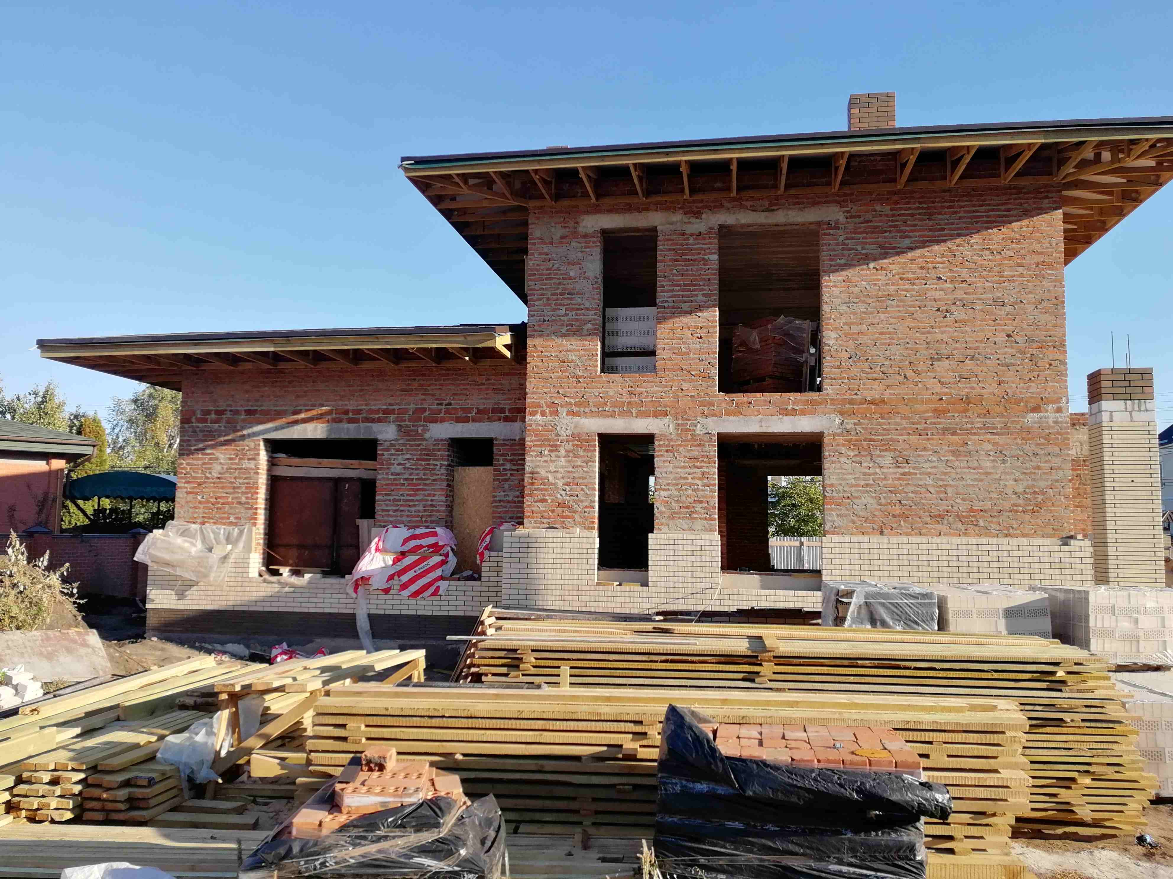

По вчерашней изумительной погодке просто не смог ужержаться ок коротенькой фотосессии. Пока ничего нового, просто парочка фоток процесса для истории.
