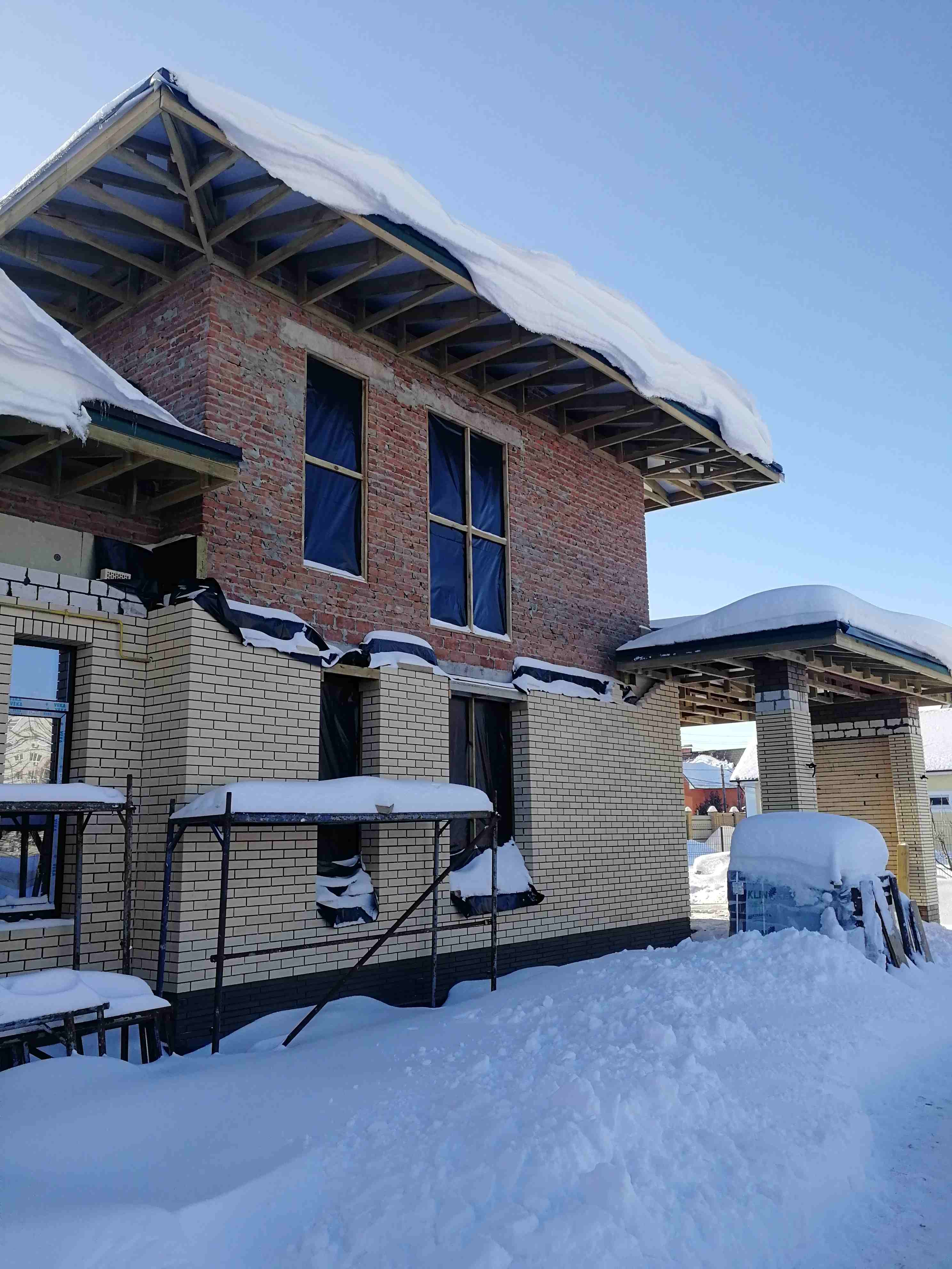

Начали потихоньку делать черновую электрику. Вылез неприятный сюрприз: гофра, заложенная в колоннах как закладная под кабель освещения, со слов электриков, непригодна в 70% случаев. Видимо во время заливки бетона ее сдавило, и кабель в нее не лезет :( как теперь подвести кабель и при этом не изуродовать кладку колонны - пока не знаю. Может кто что посоветует?
Колонны на улице, кирпич облицовочный ?
Вход проводов сверху?
Именно так. На фото справа висюльки на колоннах - выводы гофры. И то же на других колоннах.

Я бы рассматривал такие варианты:
1. Снять черепицу и сверху пробурить.
2. Изметить освещение например на подвесные светильники
3. Сделать трубки для проводки с окраской в тон светильников.
Я бы советовал не спешить, а взять и попробовать затянуть с другого конца капроновую нитку, создавая вакуум пылесосом. Если нитка не пойдет - то тогда уже думать в другую сторону.
Я таким способом все коммуникации подземные проложил в ПНД трубах, только использовал вот такую нить: my-shop.net.ua/16696/catalog/sad-gorod-i-gosptovari/motuzki-ta-shpagati/shpagat/?p=48921
ВВГнг 5х10 моножильный вошел в 32 ПНД трубу длинной 25м со свистом.
Пробурить не выйдет, там метр или больше. Возможно трубки по наруже, но вид будет уже не тот... Вот думаю, сделать пропил болгаркой по линии вертикального шва с наименее заметной стороны, вложить туда кабель и затем этот шов по кирпичикам зафуговать и подкрасить. Завтра посмотрю, на каких именно колоннах эта беда, может что дельное по месту придёт :(
Добавлено через 5 минут
Я бы советовал не спешить, а взять и попробовать затянуть с другого конца капроновую нитку, создавая ваакум пылесосом. Если нитка не пойдет - то тогда уже думать в другую сторону.
Эт да, но тут гофра, в ней и так сталька с завода есть. Завтра посмотрю сам, насколько там все плохо. В половине колон этих закладных по две, на каждый светильник. Если хоть одна из них годная, то второй светильник можно будет запитать от первого, просто просверлив колонну насквозь.
Буры есть и 1м длинной и возможно и больше.
Колупать шов я бы стал в последний помент, во первых кирпич точно попортитчя, во вторых швы как не замазывай в глаза будет бросаться.
Уж лучше уже колонны разобрать и переложить.
100 -200долл за колонну работа с материалом.
У меня в одном месте есть кирпич с прострелом, еслиб можно было незаметно, я б его выколупал и положил другой :(
Никто не найдет - но я знаю, и глаз сам туда смотрит
И весь этот цирк из-за экономии на спичках... Все закладные у себя делал из самой дешёвой металлопластиковой трубы из ближайшего Эпика. Продавить её невозможно почти. Протягивать кабель в гладкостенной трубе одно удовольствие.
Я закладные делал 32й и 50й пэт трубой, сейчас бы делал 70й или 110й где можно.
Для отдельных кабелей к светильникам?!:shock:
Не, просто закладные. Хотя в данном случае заложил бы 50 (сейчас)
Когда 50ку сминает, проходимость резко падает (термины возможно не правильно звучат)
Провел инспекцию. По факту причины следующие: в нескольких случаях канал попросту замерз. В одном случае сварщики, делавшие обвязку, тупо заварили выход закладной :o Это, похоже единственное непоправимое место.

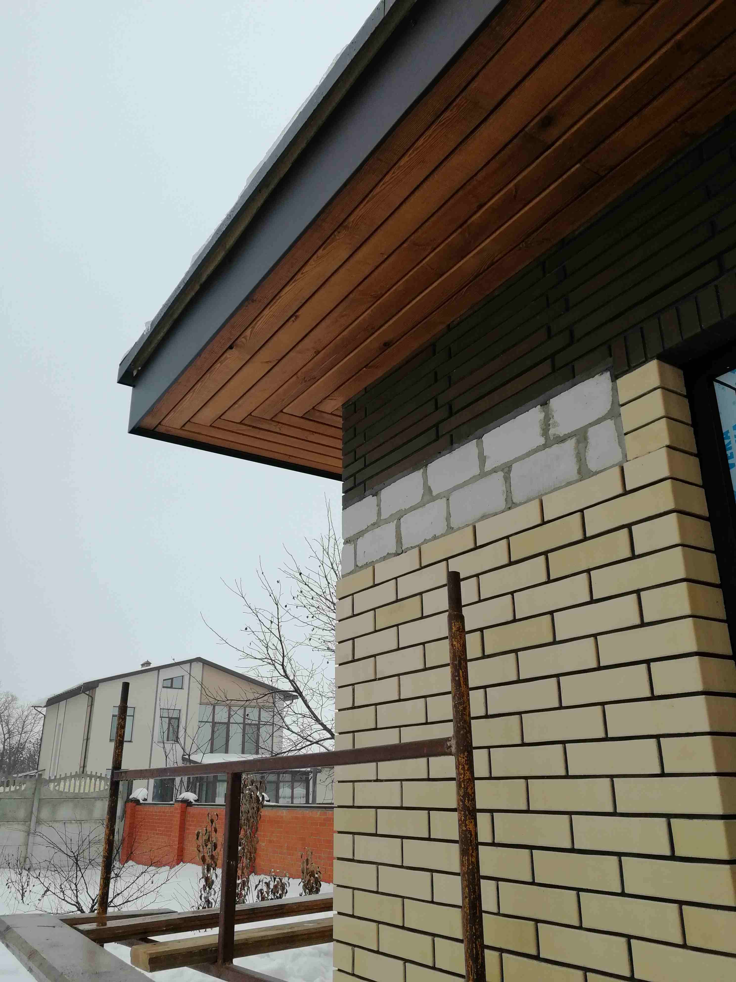

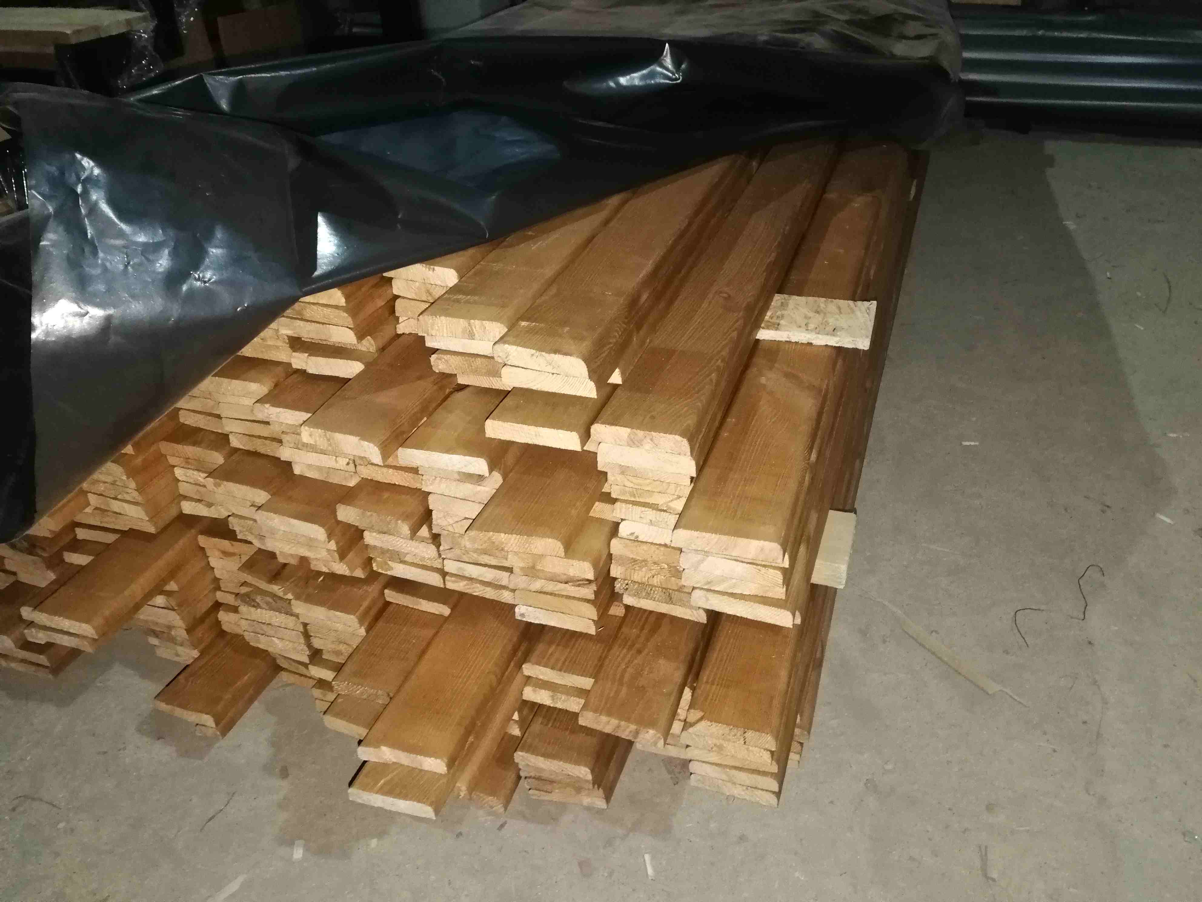

Вчера начали подшиву хозблока. Лобовая - металл, подшива - дерево. Водосток - пластик Галеко (монтаж еще не начали). Дерево вскрывали Адлером на водной основе, грунт и два слоя. Пока выглядит как-то так:

А торцы почему не прокрашены? Или будут обрезаться и подкрашиваться?
Они пилятся под размер по месту. Потом кисточкой по месту подмалюем.

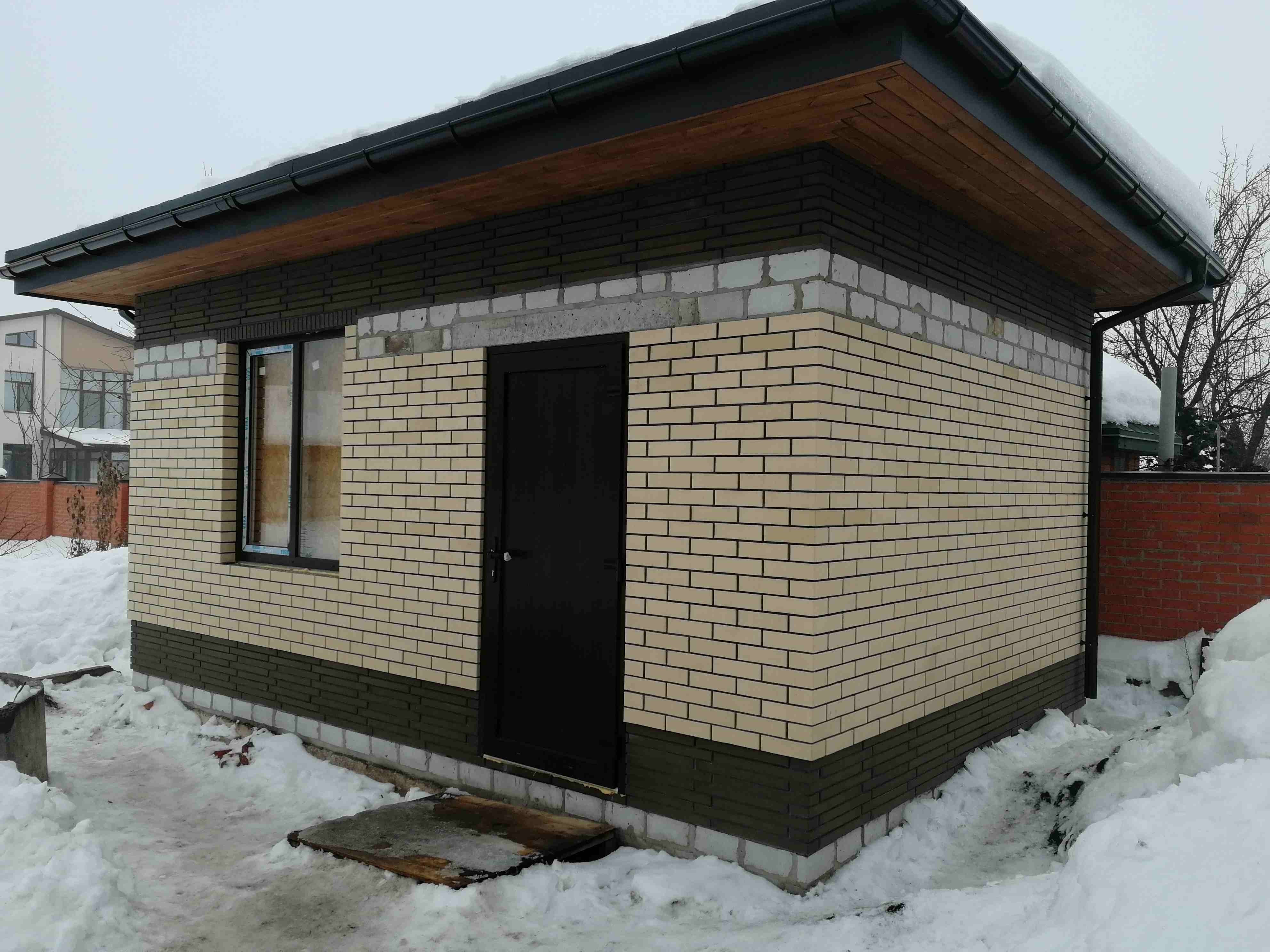

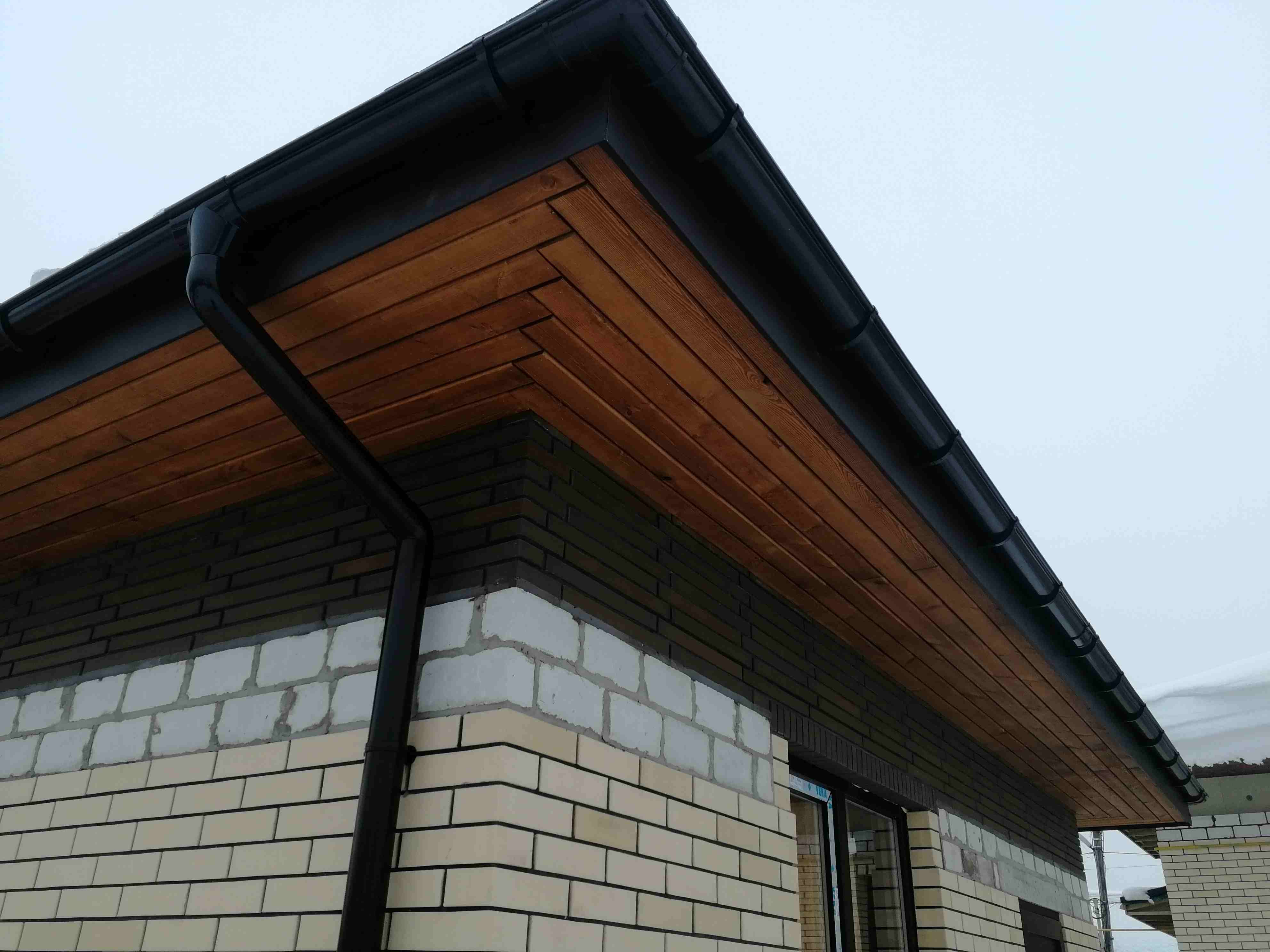

Поделюсь парой фоток хозблока - кровля здесь уже закончена полностью. По фасаду остается только молдинг (который прикроет белый силикатный кирпич) и отмостка. Думаю, это будет делаться уже летом или осенью, вместе с такой же работой на самом доме.

Скажите чем крепятся планки подшивки?
Их пристреливают пневмопистолетом. На видео объект кровельщиков, который у них был перед моим:
Их пристреливают пневмопистолетом....
Гвоздями получается. А шляпки с земли заметны?
Нет, не заметны, по крайней мере не привлекли к себе внимание. При случае попробую специально сблизи сфоткать.
Виктор, я делал фасад нейлером. Присмотритесь, там видны места. Реально только с близкого расстояния и если стоять и смотреть.

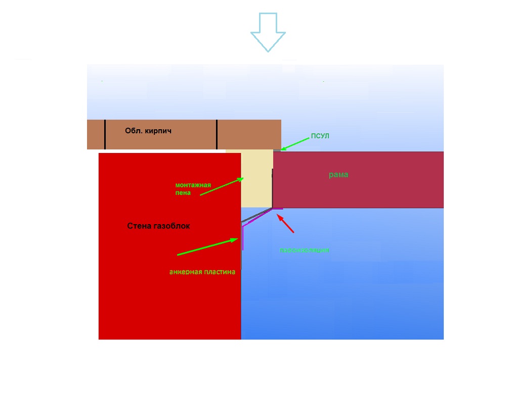

Если правильно, сначала стены, потом откосы. Без окон... можно, конечно, но не уверен, что приличный мастер подпишется работать на сквозняке, да и самой штукатурке от этого лучше не станет.
По монтажу окон. ПСУЛ обязательно, никогда внутри откосы не утепляли, пароизоляционную ленту не ставили, один геморрой (на картинке дань моде))).
