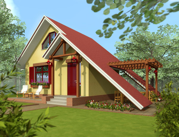

Изначально был выбран проект.
В данной теме расскажу о постройке маленького гостевого домика.

Выбранный проект был изменен.

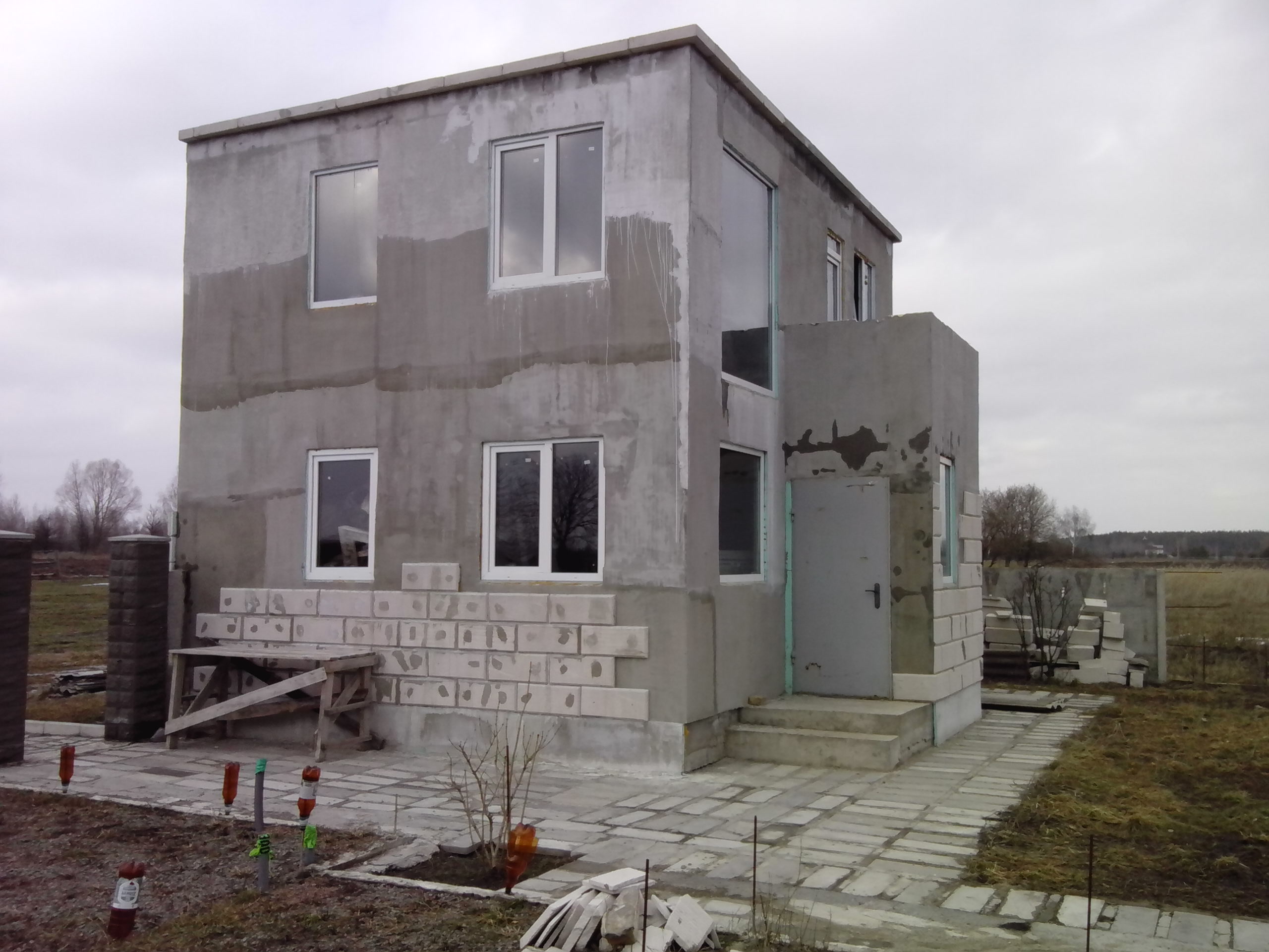

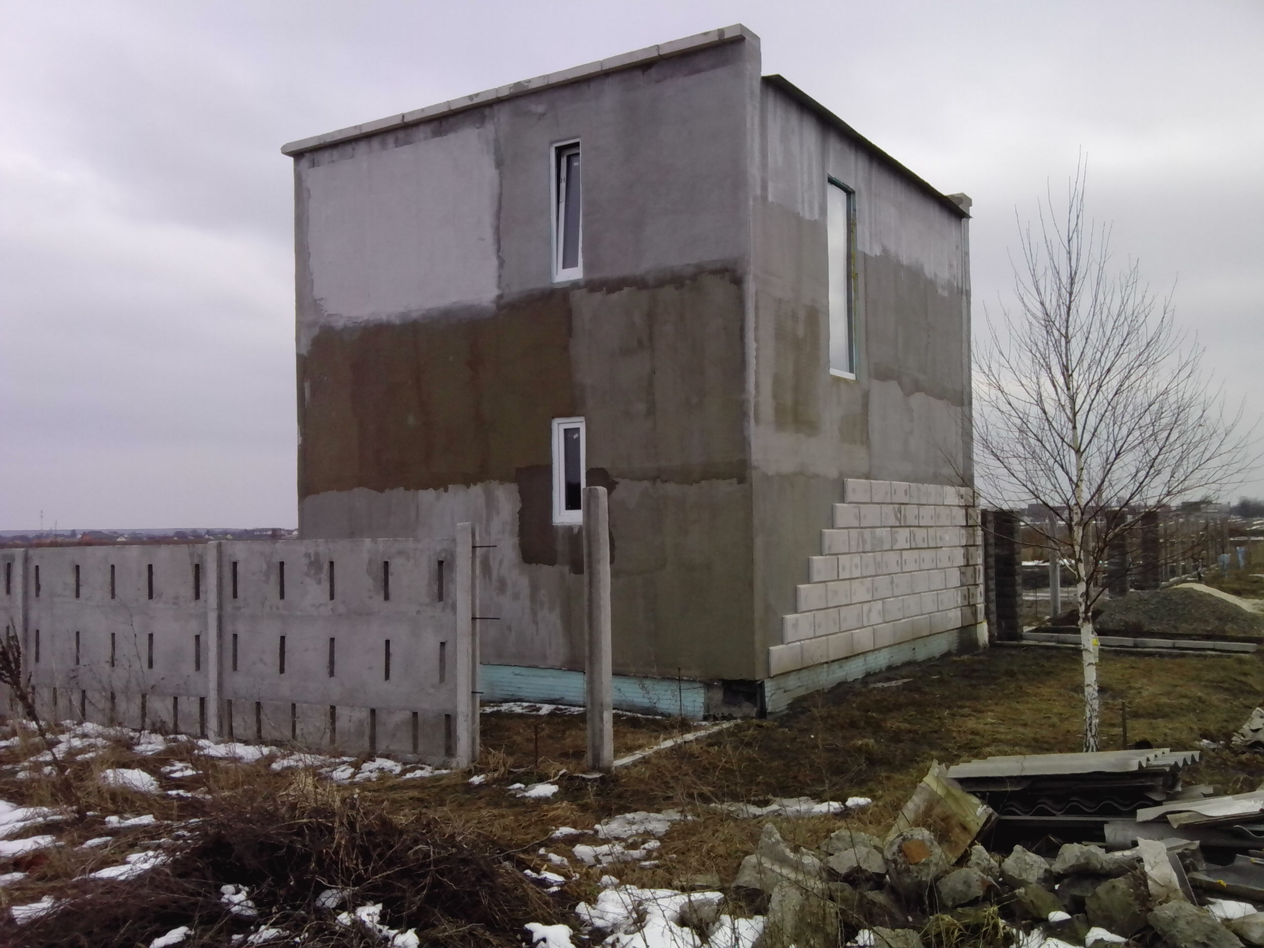

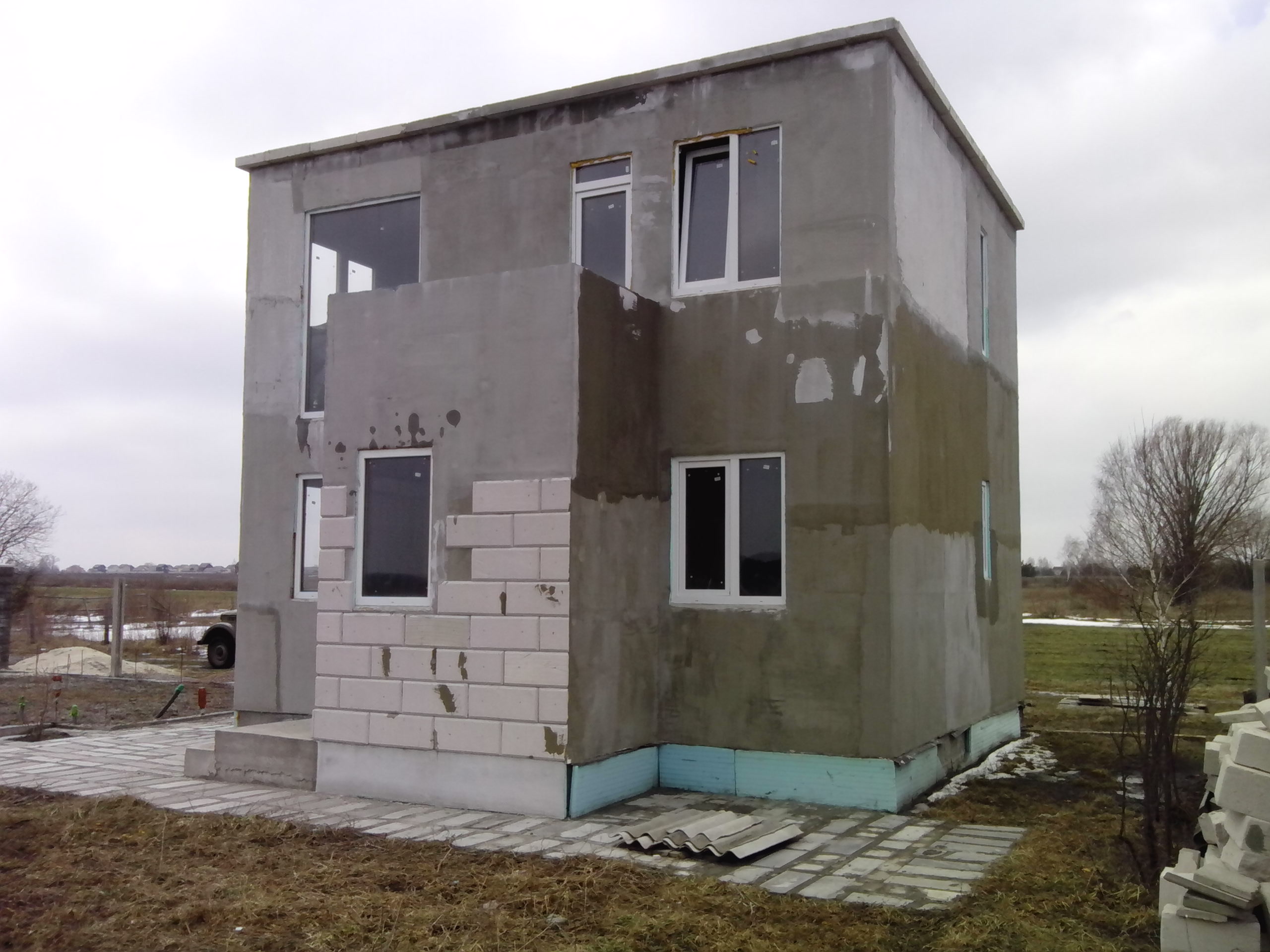

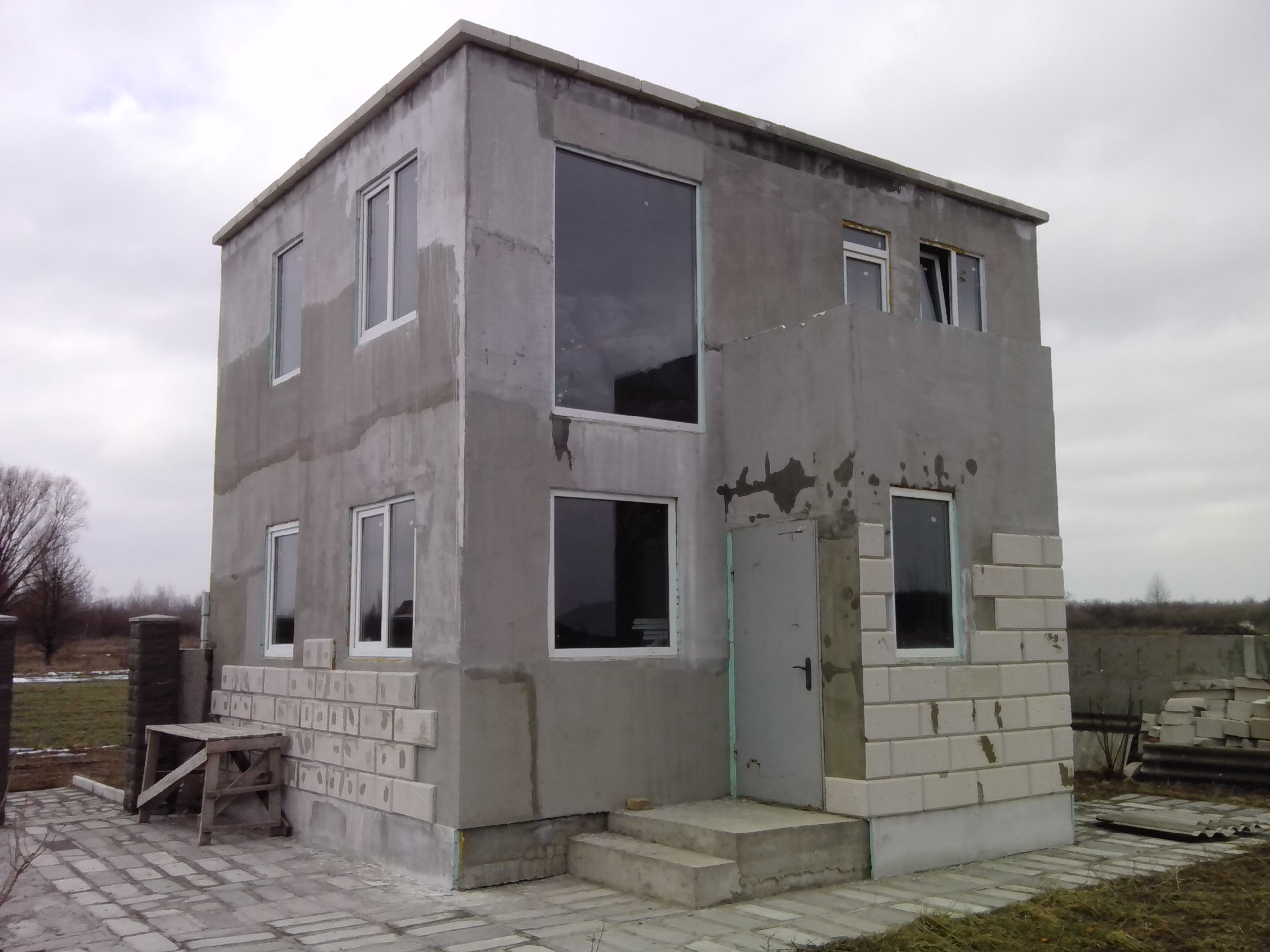

Проект был изменен, и вот что получилось.
Ну, когда наконец-то все отошли от шока, любопытство одерживает вверх. Умеете Вы заинтриговать. Хотелось бы увидеть продолжение. Интересует план помещений. Особенно та комната с огромным окном. Что же это может быть?
... а был такой гармоничный домик на картинке R.I.P.
Похоже, нас развели, как котят. :shock:
Окна разные на 1 и 2 этажах. Некрасиво.
Окна 1 и 2 этажа действительно разные, разница по высоте на 10 см (окна второго этажа выше).
Сейчас "некрасиво", но домик еще не достроен...

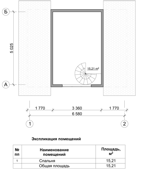

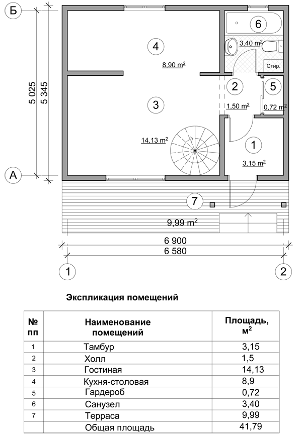

Не хватает времени подготовить, обязательно покажу.
Огромное окно, это витраж (вид на озеро).

Над входом будет навес, с левой стороны от входа будет еще одно здание (летняя кухня) в один этаж с плоской крышей. Визуально разница по окнам будет незаметной.
Второй этаж на 10 см выше, окна на 10 см, по высоте, больше - больше освещенность комнат.

Я создал тему, чтобы показать преимущества данного конструктива. Надежнее и дешевле (по затратам на материалы) - альтернативы нет.
Что касается обсуждения внешнего вида окон, планировки и т.д. - меня все устраивает, мне нравится.
