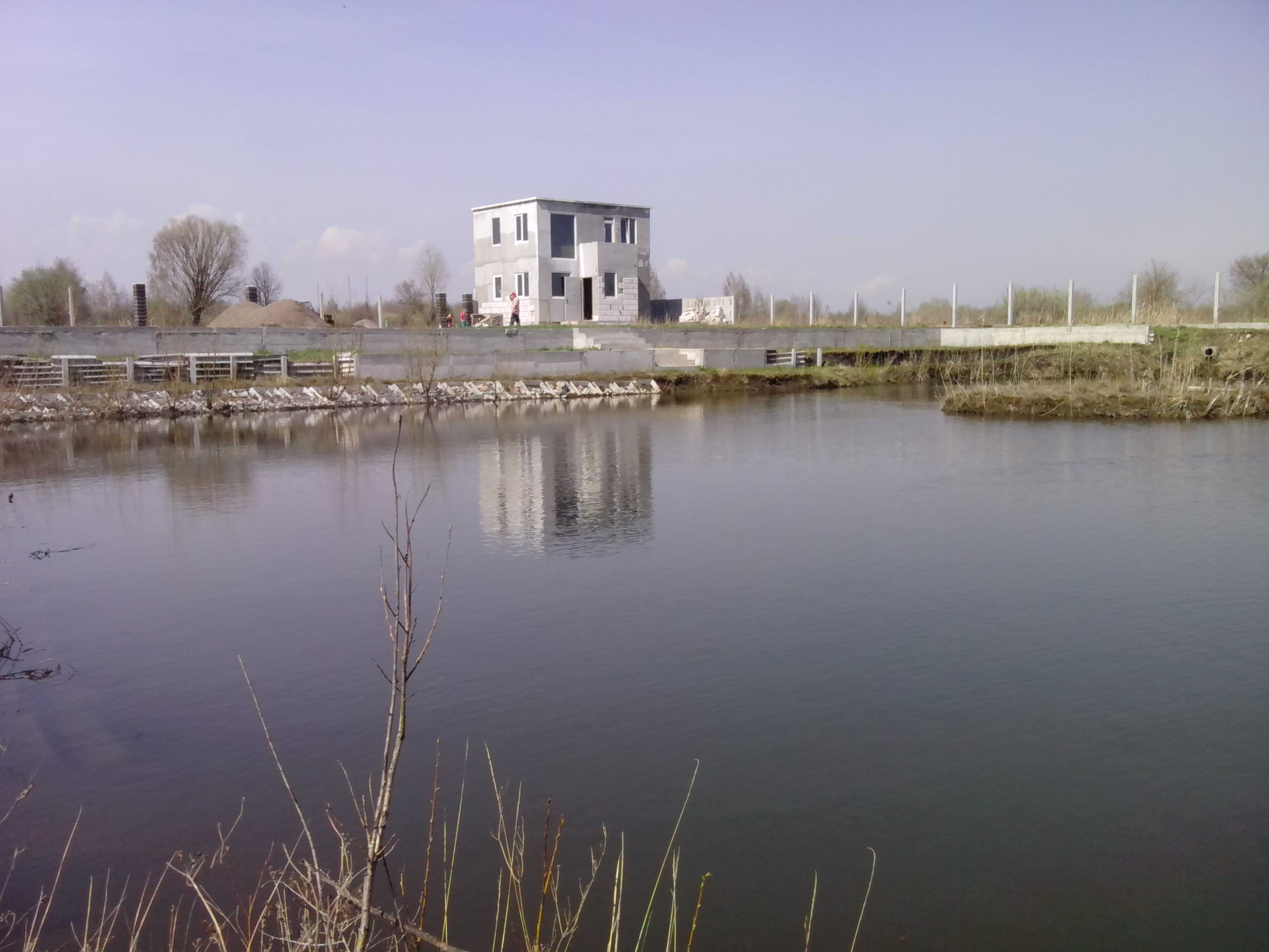

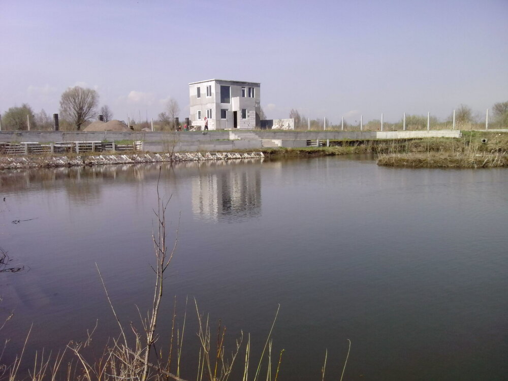

Ориентировочно (по материалам) 432 грн м/п готового забора (без отделки).
..это вместе с лентой(фундамента) забора? Плиты лились отдельно или цельно на месте и что применяли для опалубки?
С фундаментом, столбами и плитой. Между столбами выставлялась ламинированная влагостойкая фанера. Заливал по месту.

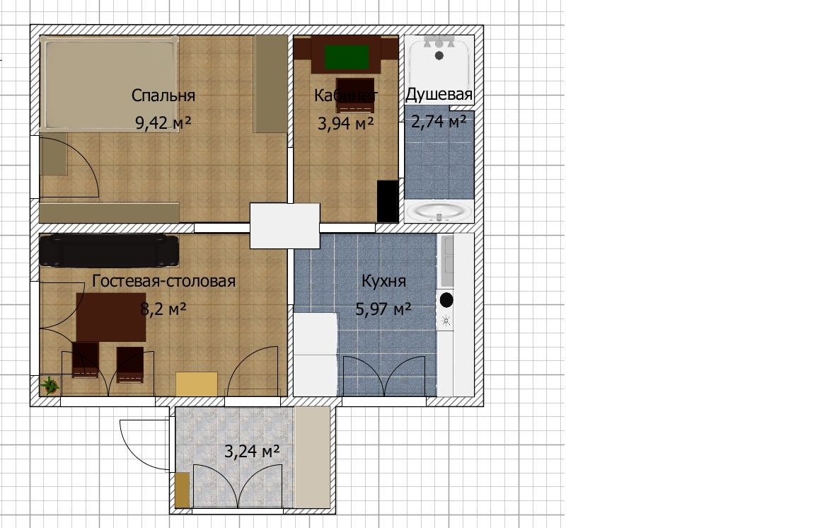

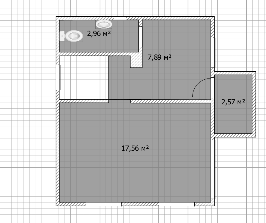

Что-то это мало сходится с концепцией "маленького гостевого". Я с похожей идеей начал, но после 4х лет проживания в "гостевом" решил что ну его нафиг, этот основной. Сделаю пристройку на пару комнат и с/у к гостевому и забуду про стройку.
ИМХО гостевой должен быть раза в 2 меньше.
И что в итоге?
И что в итоге?
В итоге повезло, что можно относительно неплохо сделать пристройку исходя из расположения и планировки. Осенью залил под неё фундамент, через пару недель начну гнать стены.
...что за состав смеси применяли? Хорошо бы , фото поэтапного изготовления.

Изначально и было задумано в 1 этаж.
Фото выполнения работ не сохранились.
Летом буду продолжать строительство забора, выложу фото этапов работ.
Состав: бетон В30.
В30:

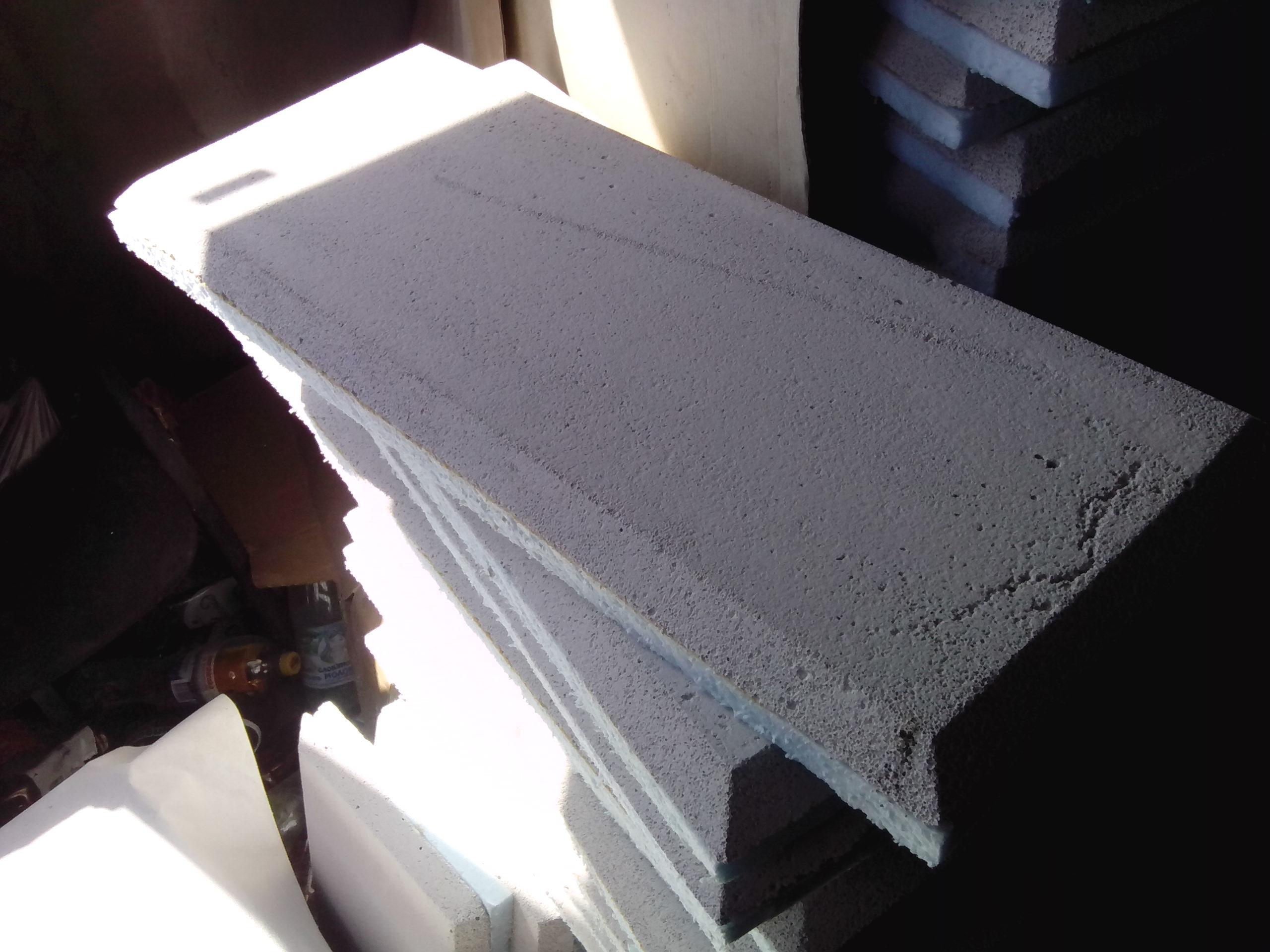

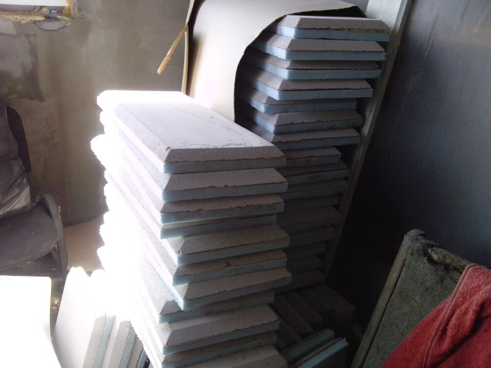

А как с утеплением стен и потолка.И крышу делайте не плоскую.
Утепление стен экструдированный пенополистерол 3 см + полифасад (самодельный 2 см пенополистерол и 2 см газобетон). Крыша 7 см пенополистерол.
