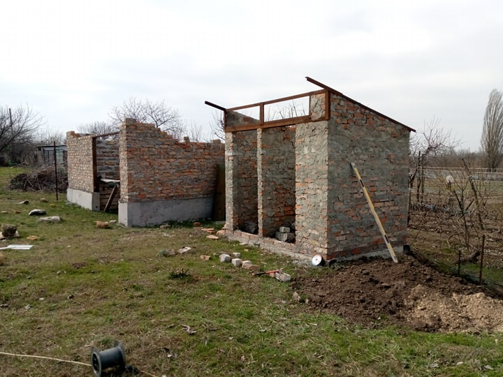

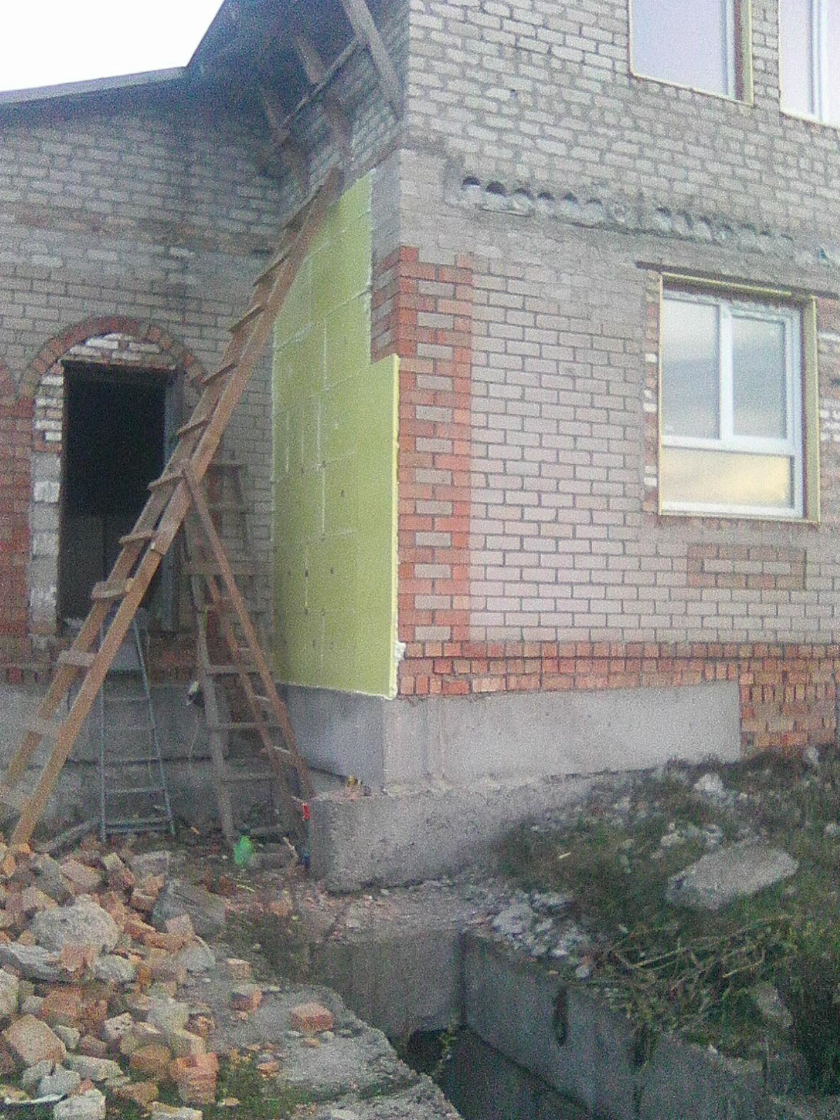

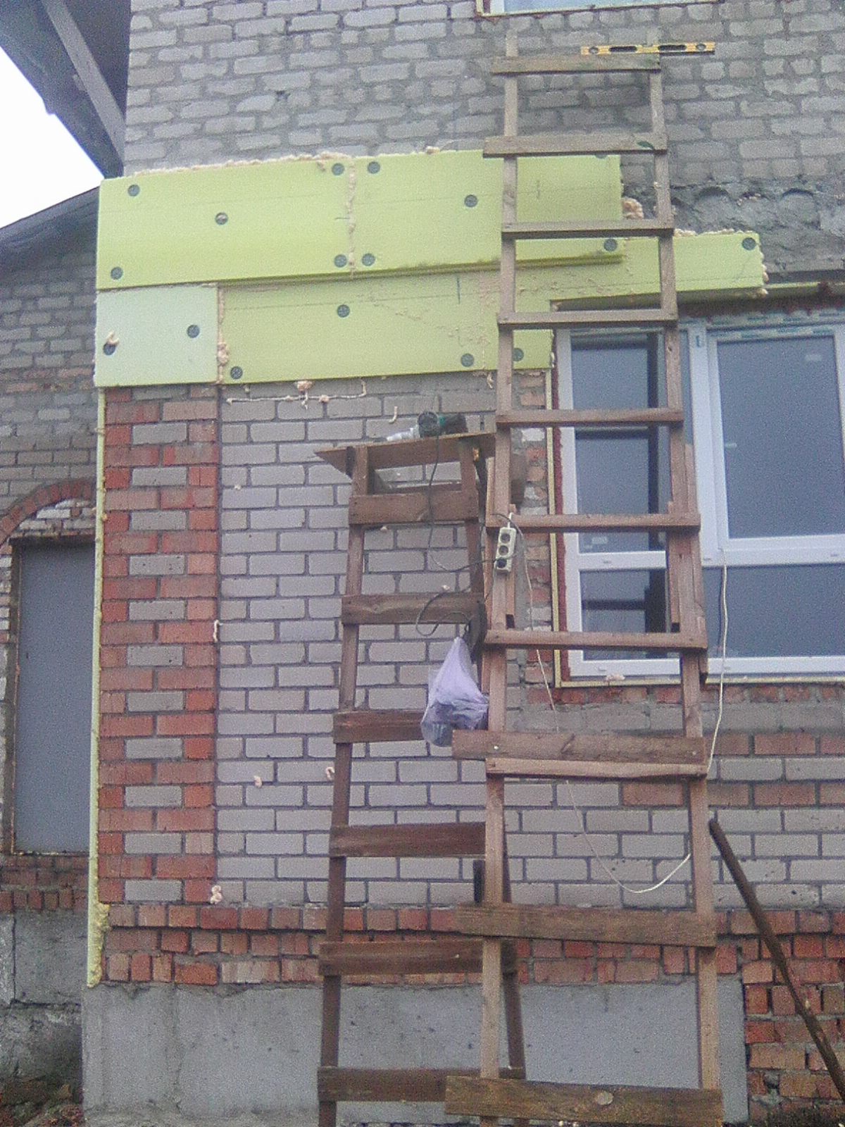

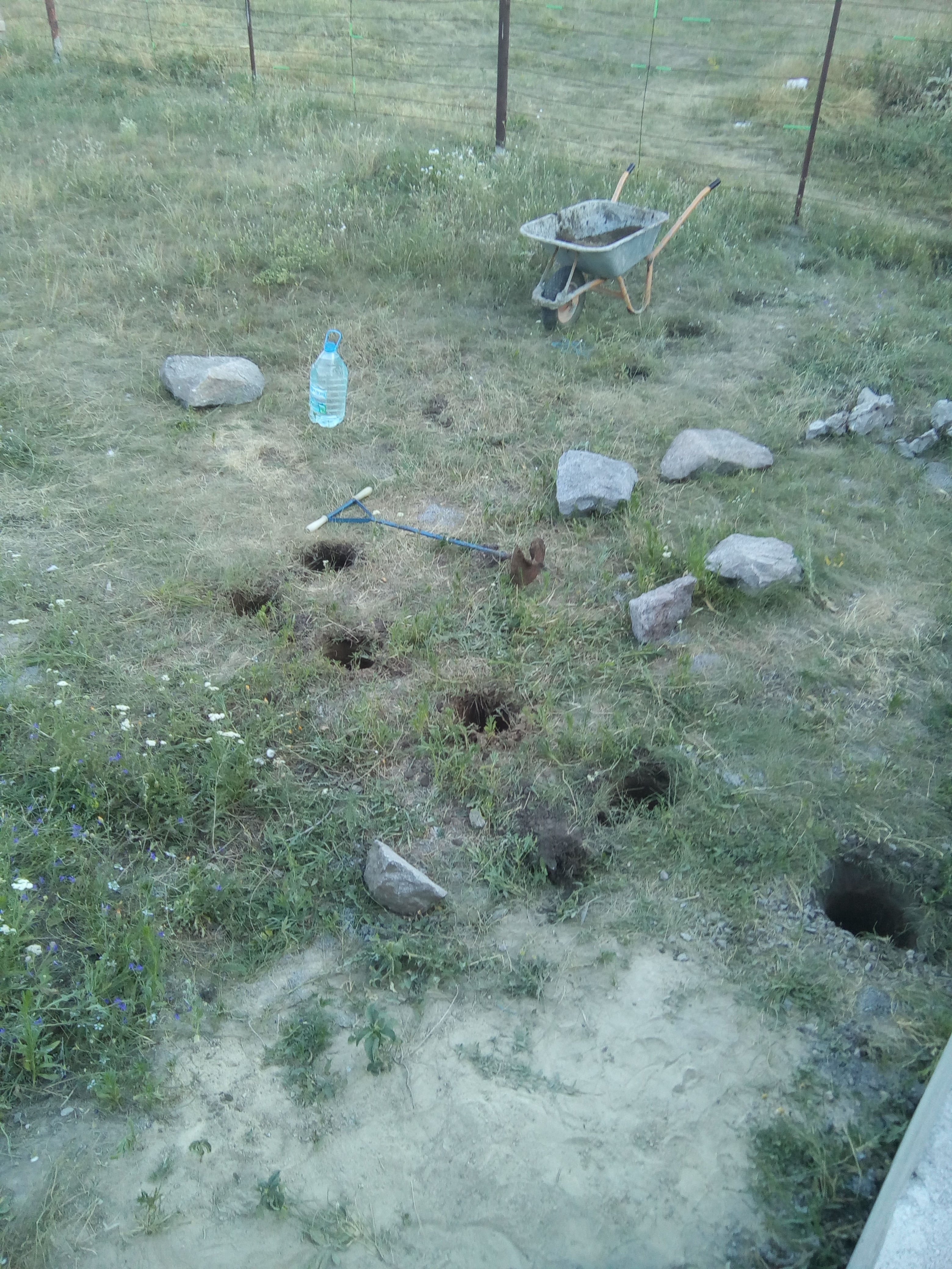

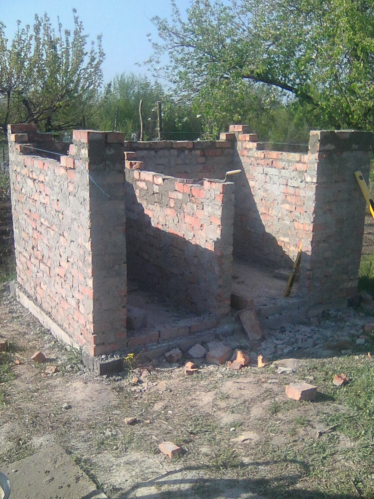

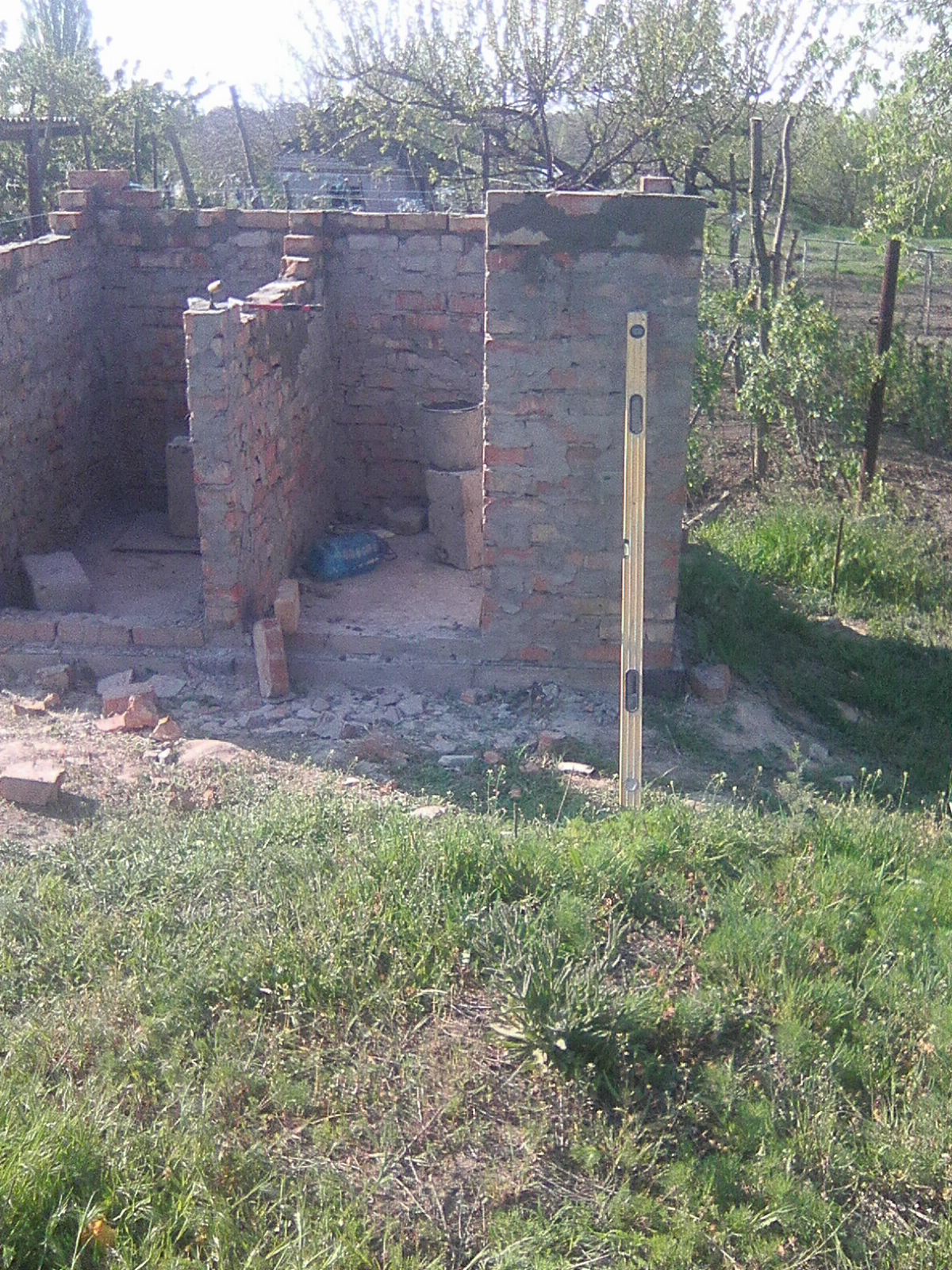

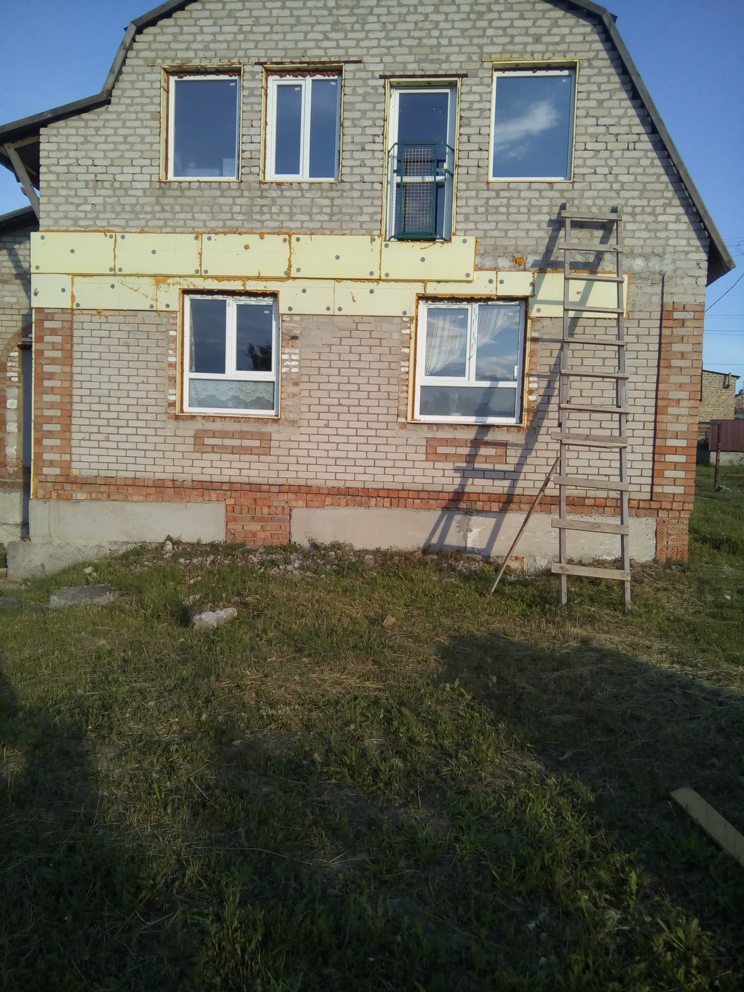

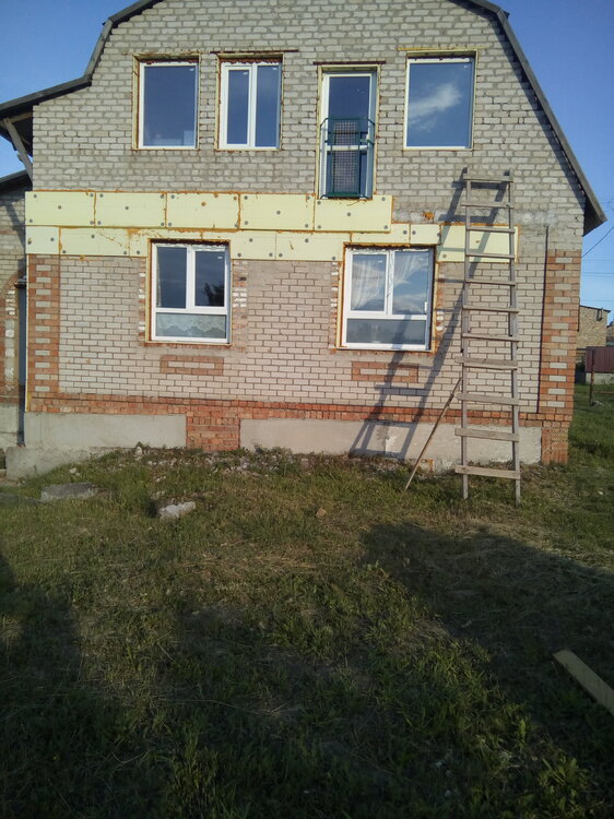

Продолжение прошедшего.Когда препёрлась зима и в один прекрасный день в ванной на потолке увидел конденсат.В спальне из под натяжного потолка сырость в углу.Понял ,что через плиты которх торец выходил на улицу.промёрзли.Началась резкая эпопея утепления,хорошо морозов не было.Боковую стенку утеплил ещё весной,так как она была в один кирпич тридцаткой ЭППС и на ощуп была теплее чем толстая передняя стена.Ну так и не докончил ,пока.По теплу начал возводить туалет с душем на месте сливной ямы и бурить отверстия под трубы забора,грунт такой ,что лопатой не возмёшь. Пока всё.
а зачем такой капитальный СУ на улице?
сделалибы из трубы 20х20,
потом больше денег надо будет чтобы это развалять.
..ну трубу надо покупать,а кирпичь у меня давно и зачем его валять,поштукатурится и будет класс.На улице работаешь,пошёл обмылся,что бы в дом не бегать.

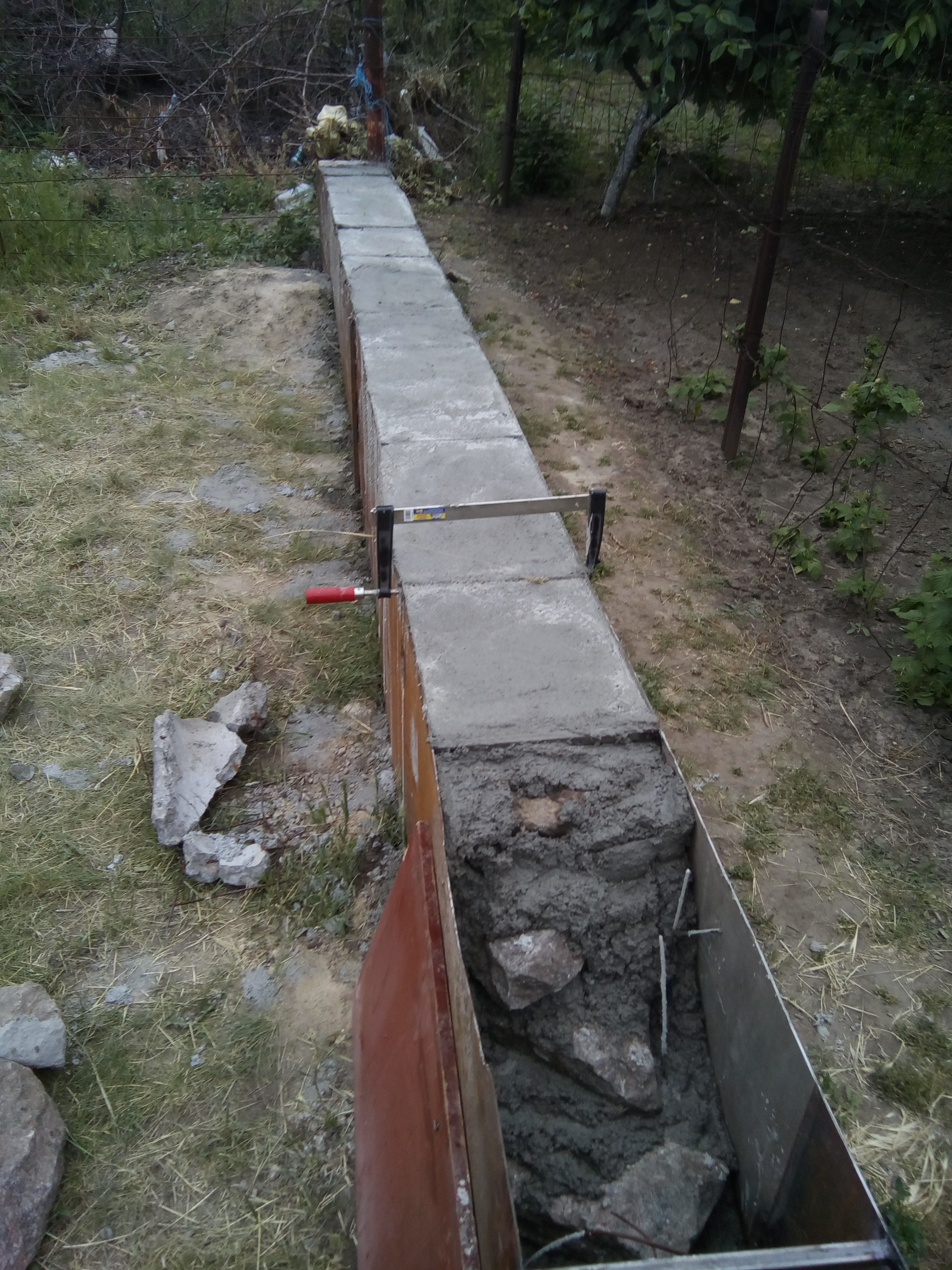

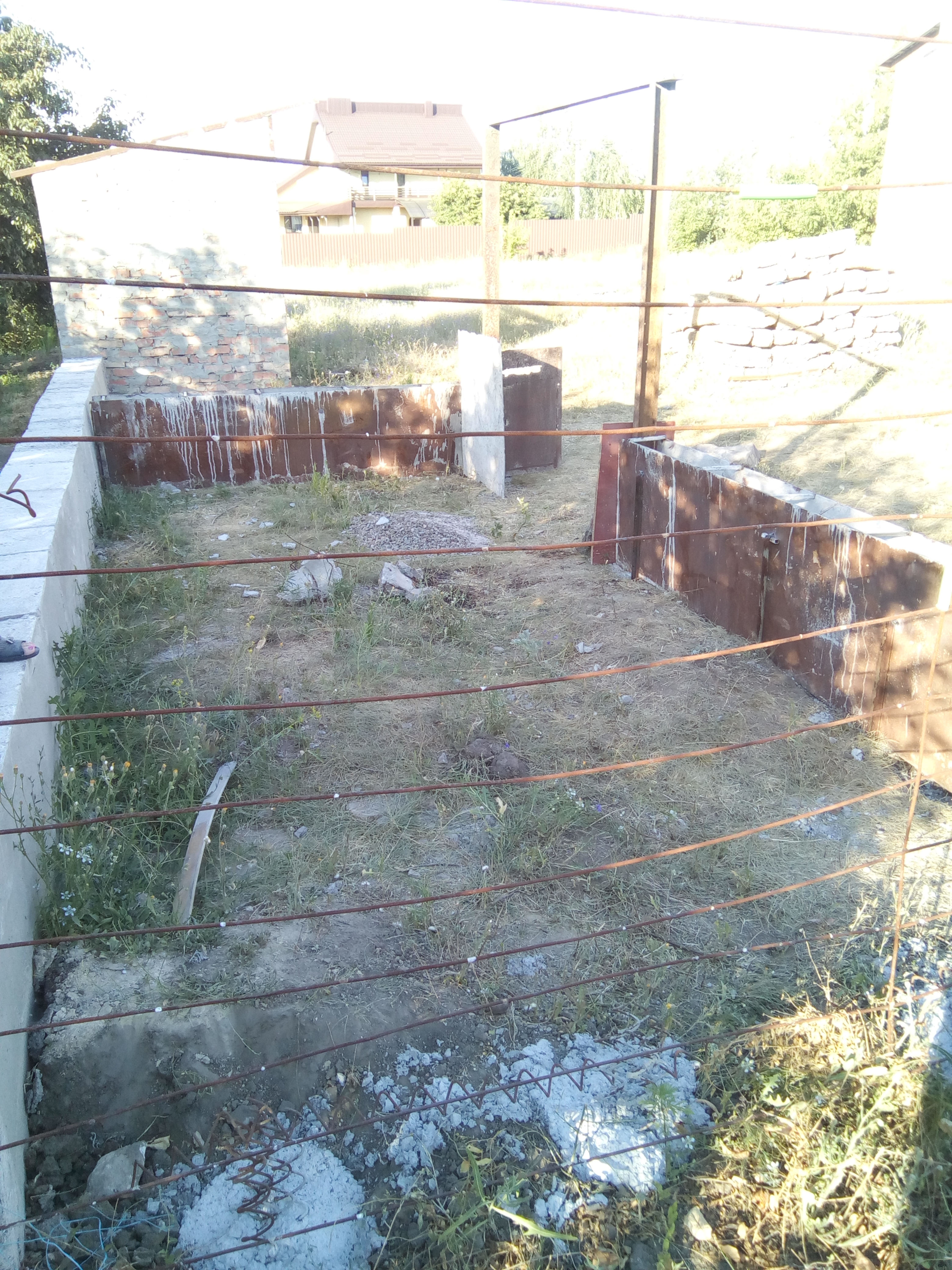

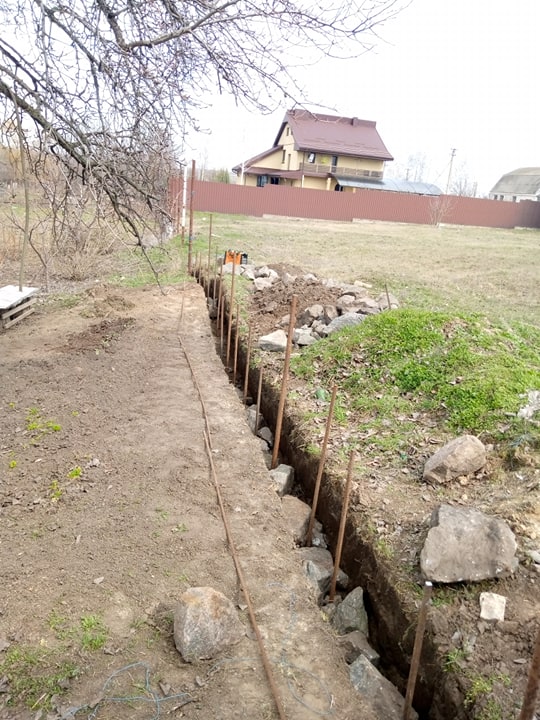

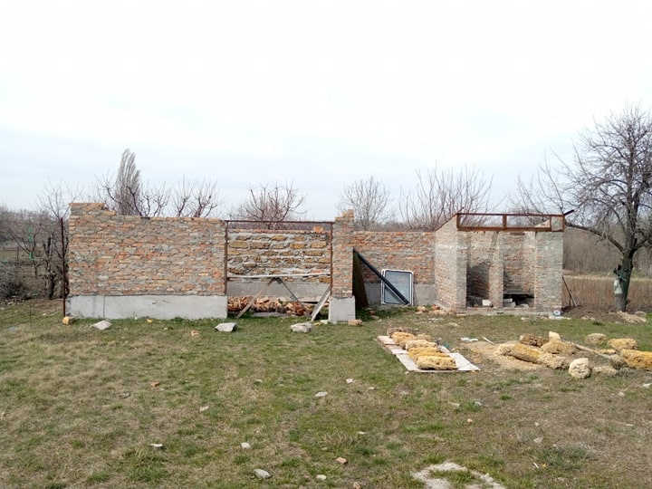

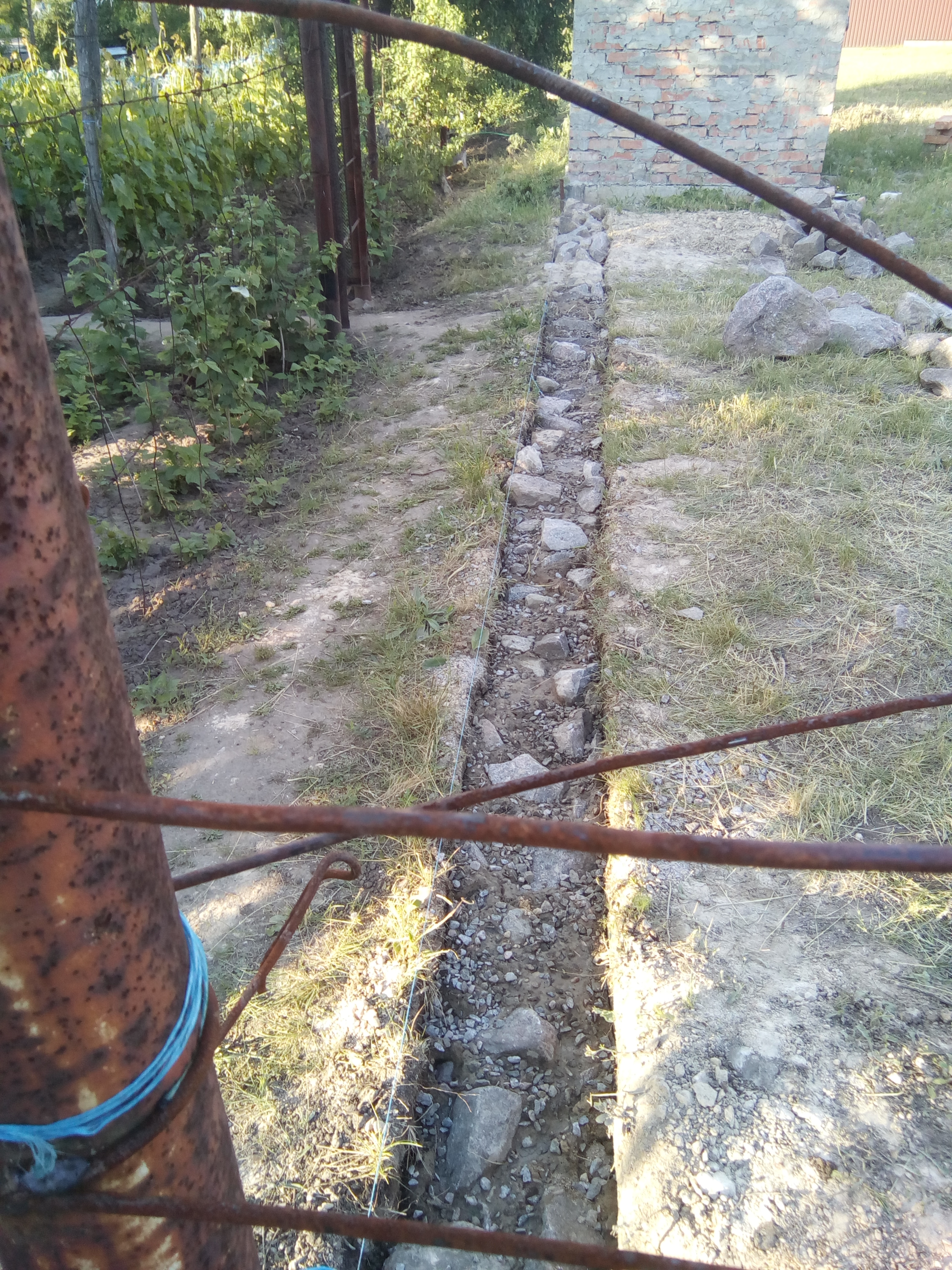

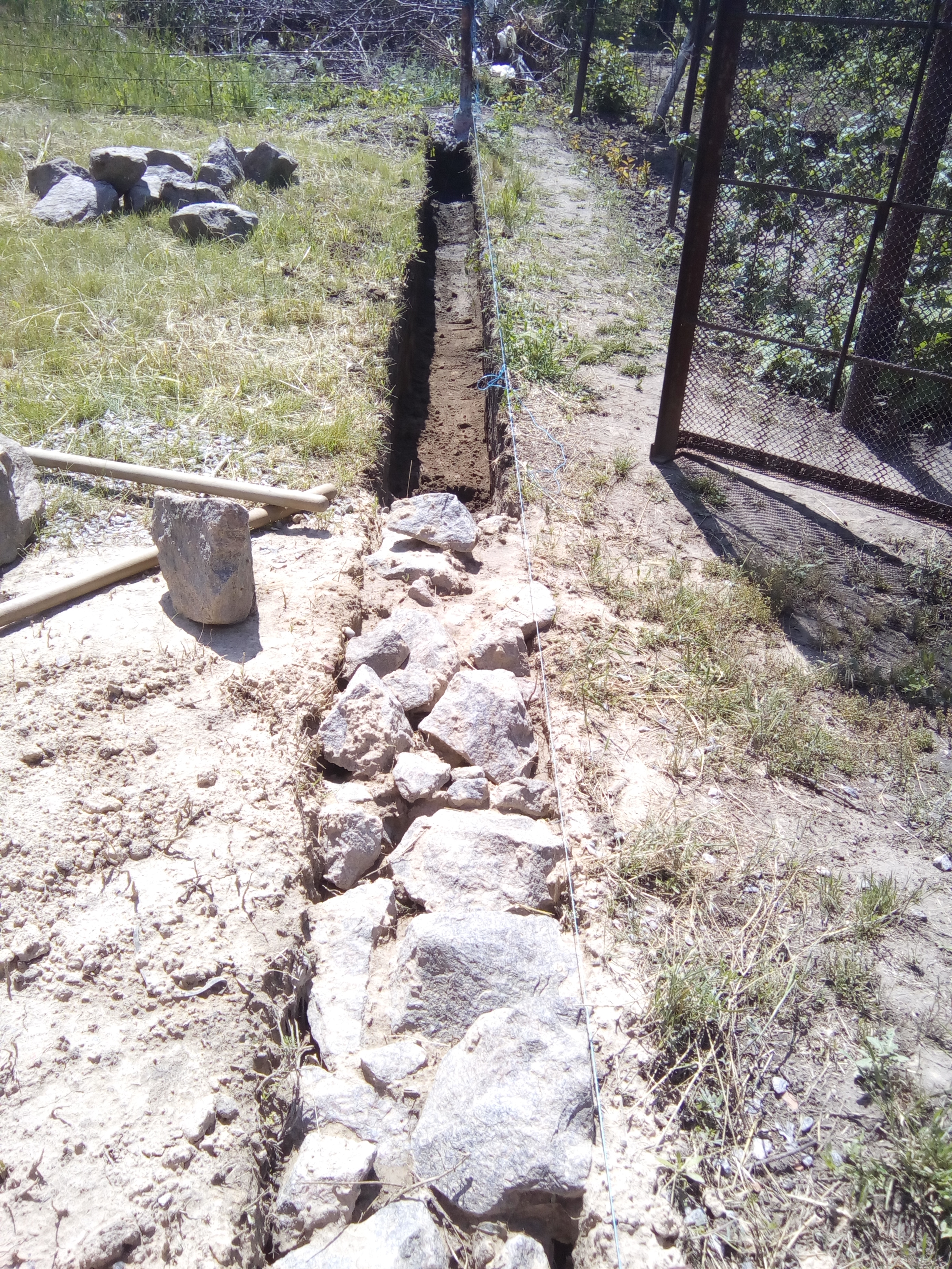

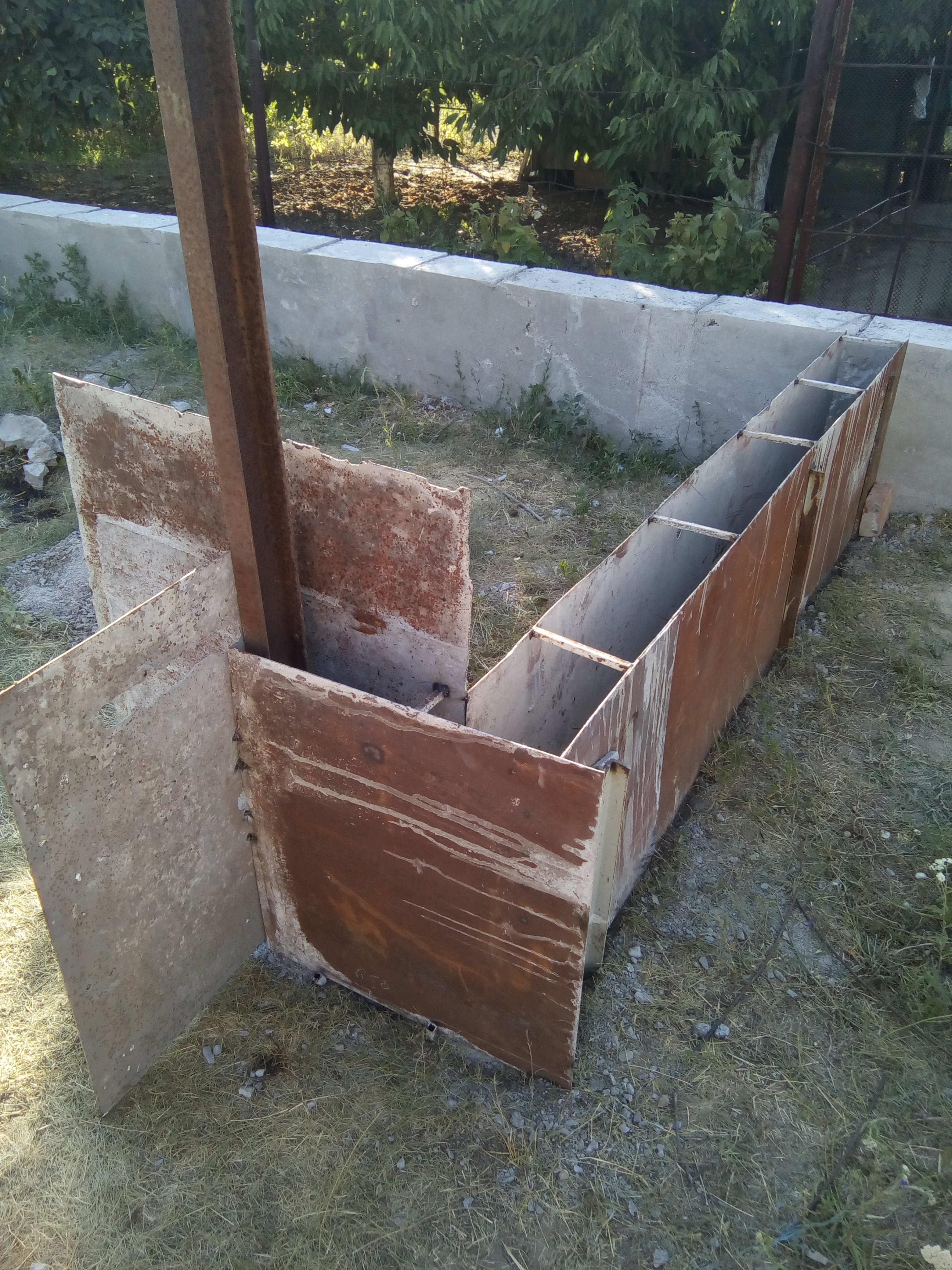

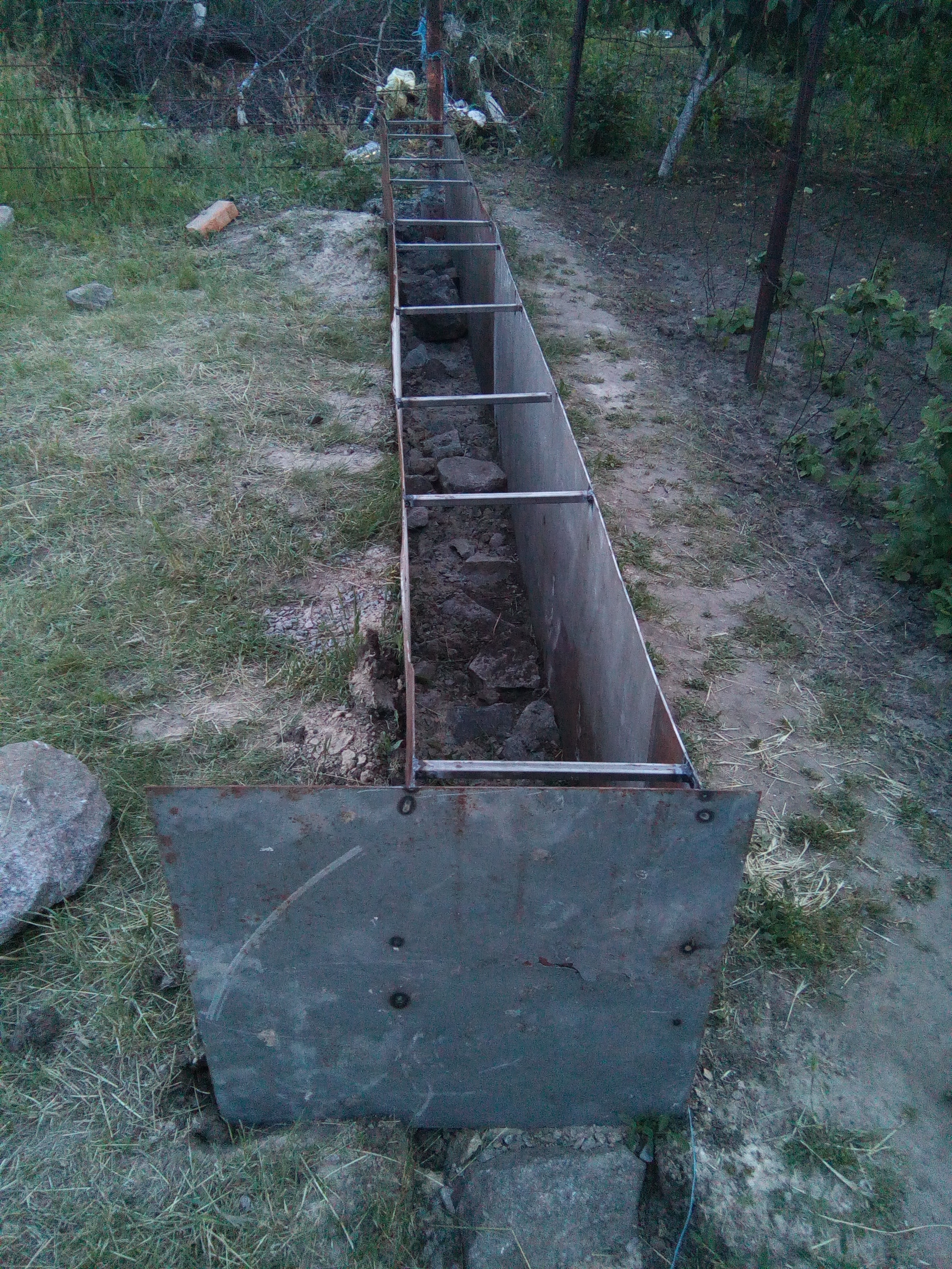

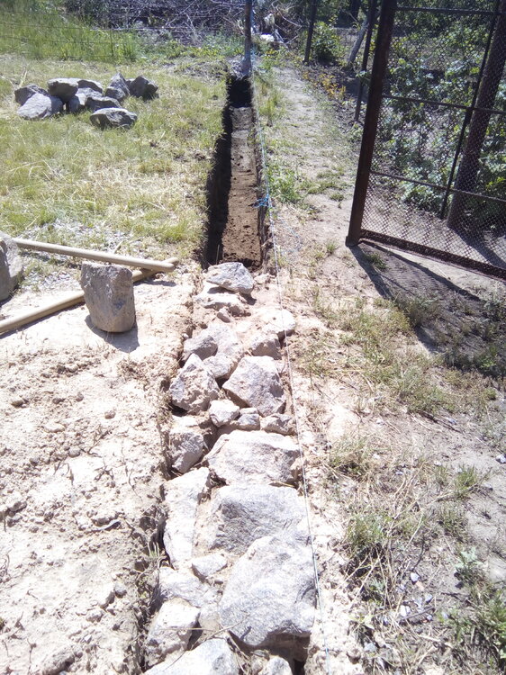

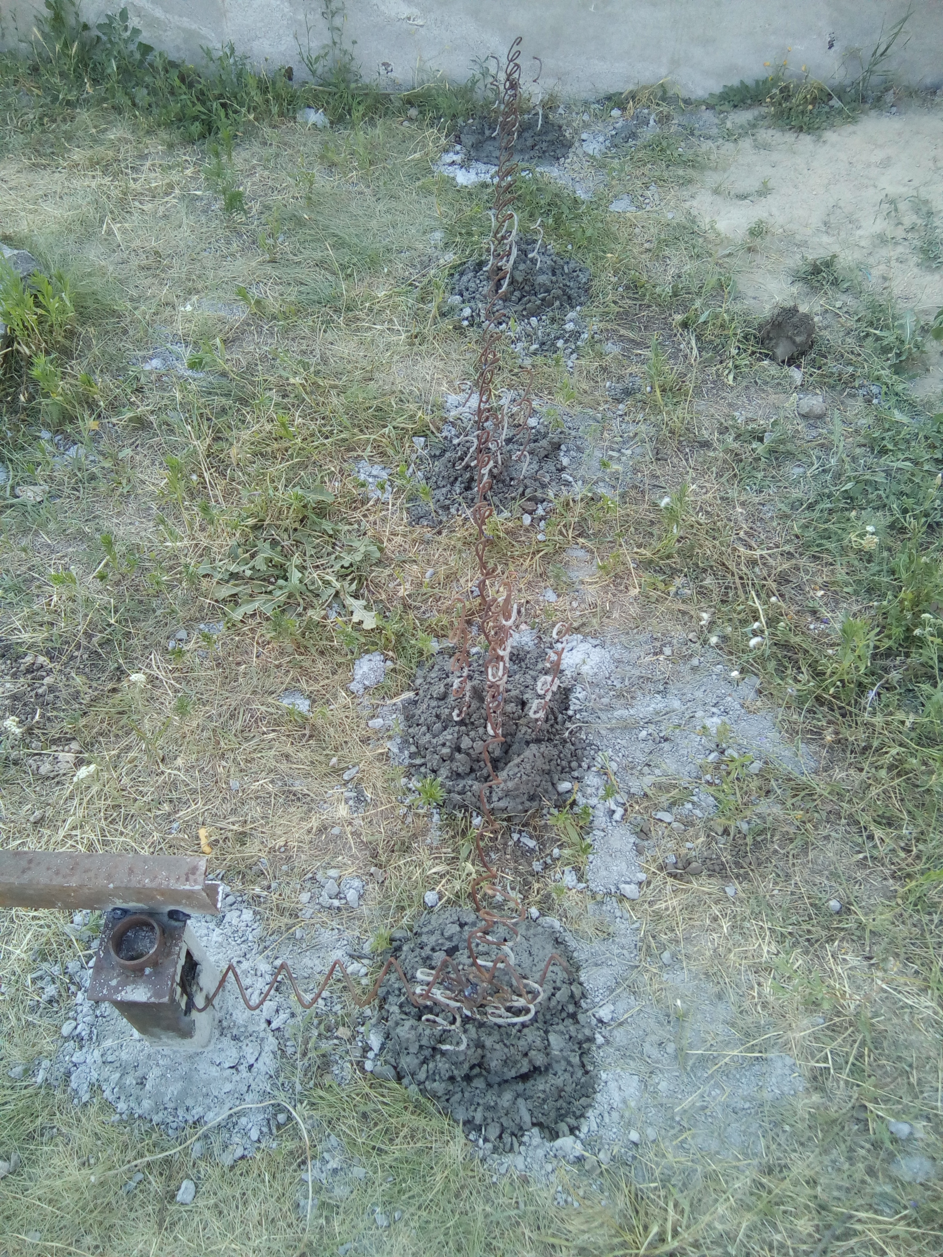

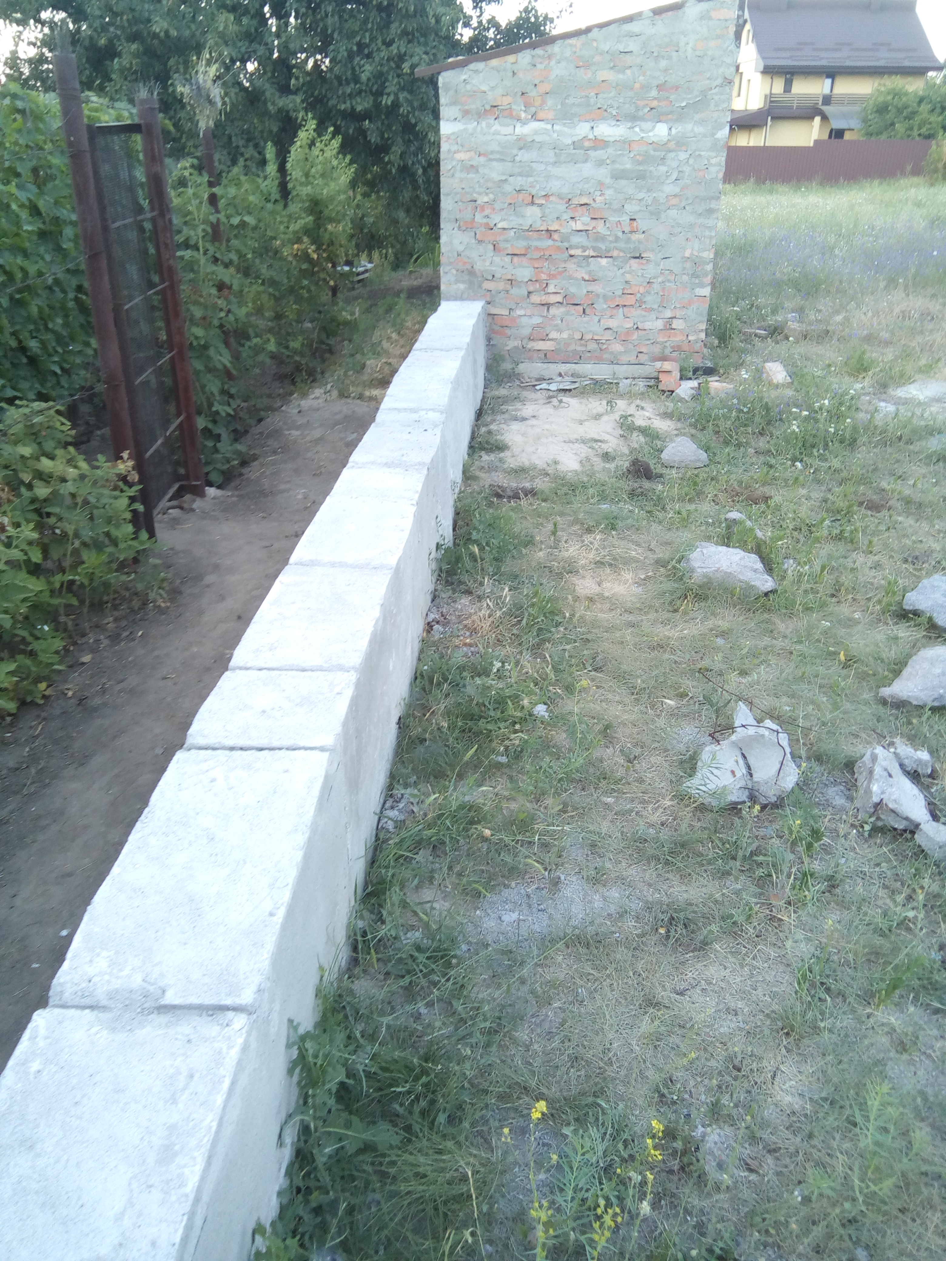

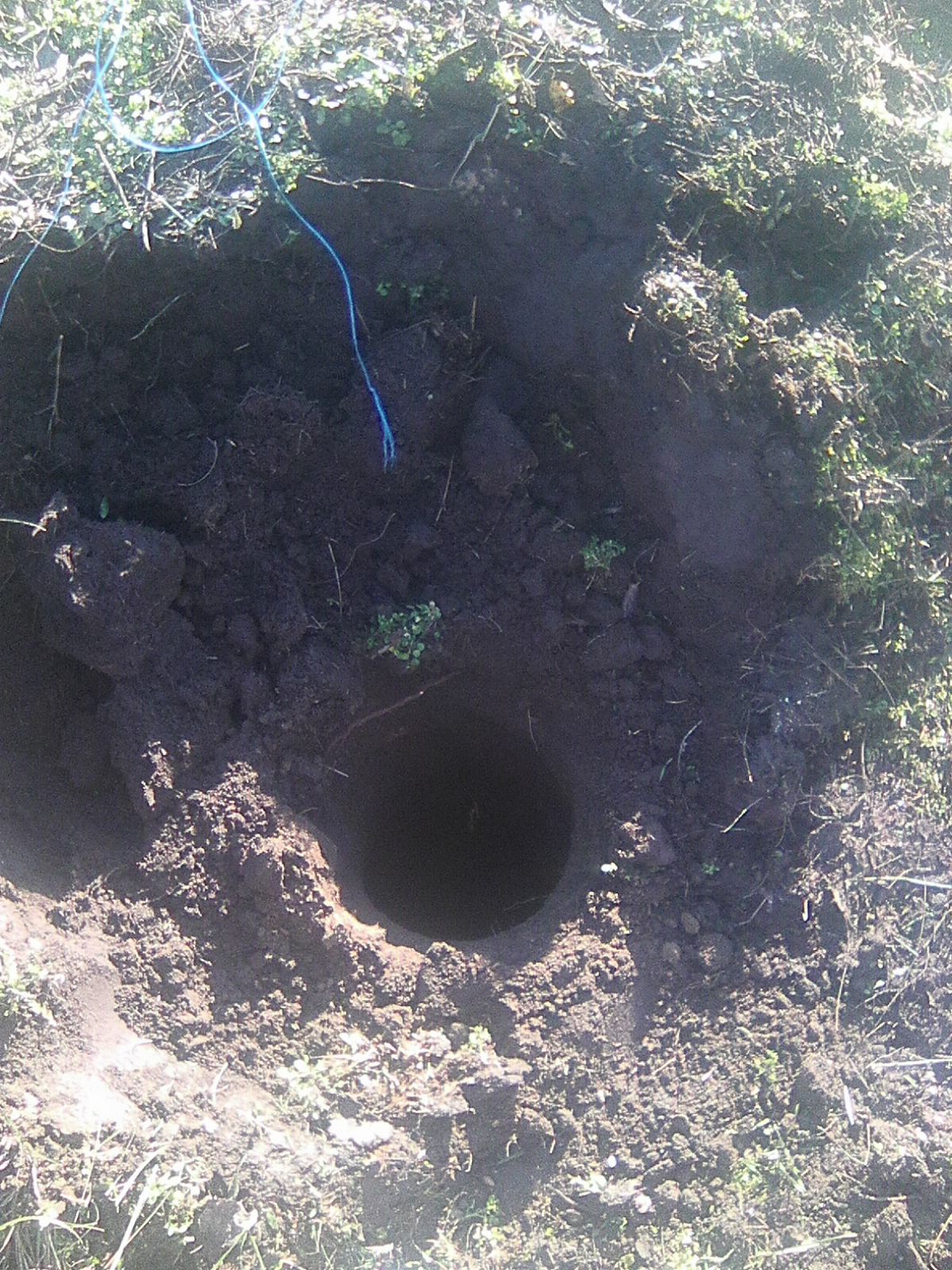

Далее решил делать сарай,надо куда то ставить бетономешалку и прочие.Возле дачников земля помягче,прорыл траншею под фундамент,забрасал бутом с глиной и отлил цоколь.Как бы и стена и сплошной забор.Под остальные три стены только бур и бетон в отверстия .Установил опалбку для следующей заливки.Туалет с душем пока стал,машина в ремонте уже мясяц,за материалом не как съездить для крыши.
  • 8 місяців потому...

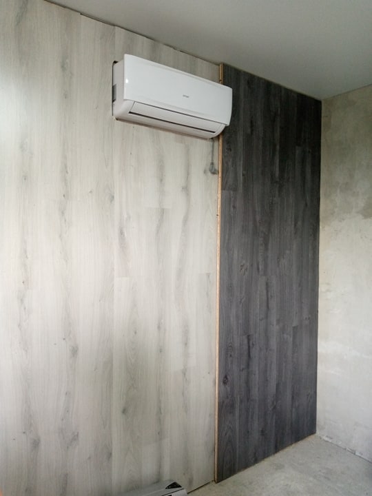

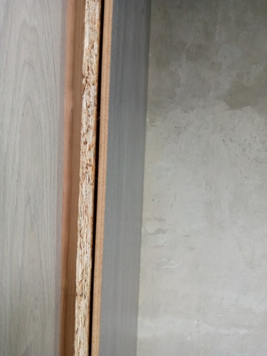

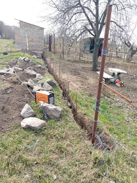

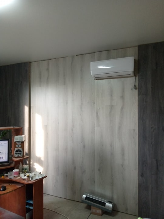

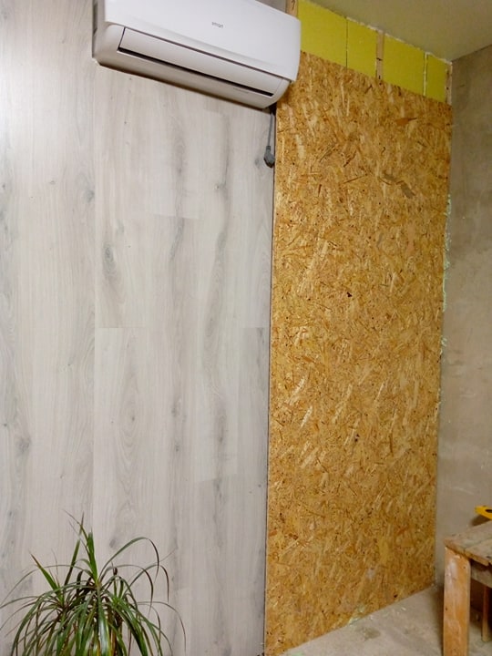

Из прошедшего,сарайку почти закончил,продолжаю фундамент под забор с другой стороны туалета. Начало отделки стены ламинатом в спальне.Тёмные панели выступают на 4см.,в пазах между тёмным и светлым ламинатом будут светодиоды.
Интересное решение, я в ютубе тоже видел такое.
Удачного начала сезона!
дышать формальдегидом в спальне?
..та где или в чём его только нет,вентиляция решит всё.

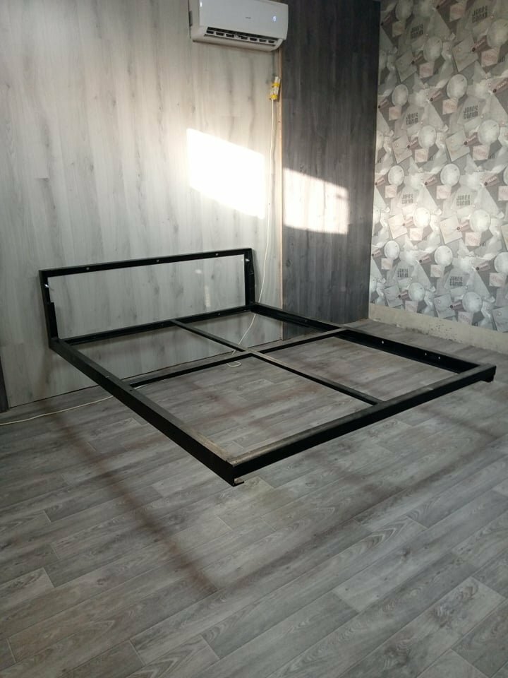

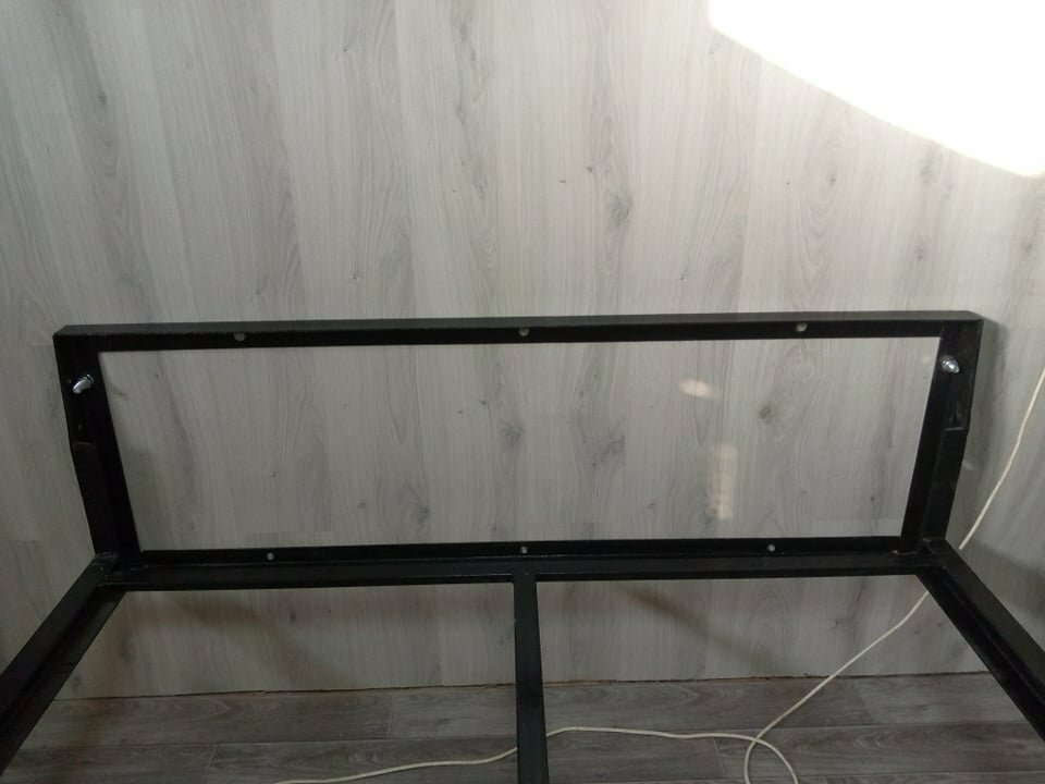

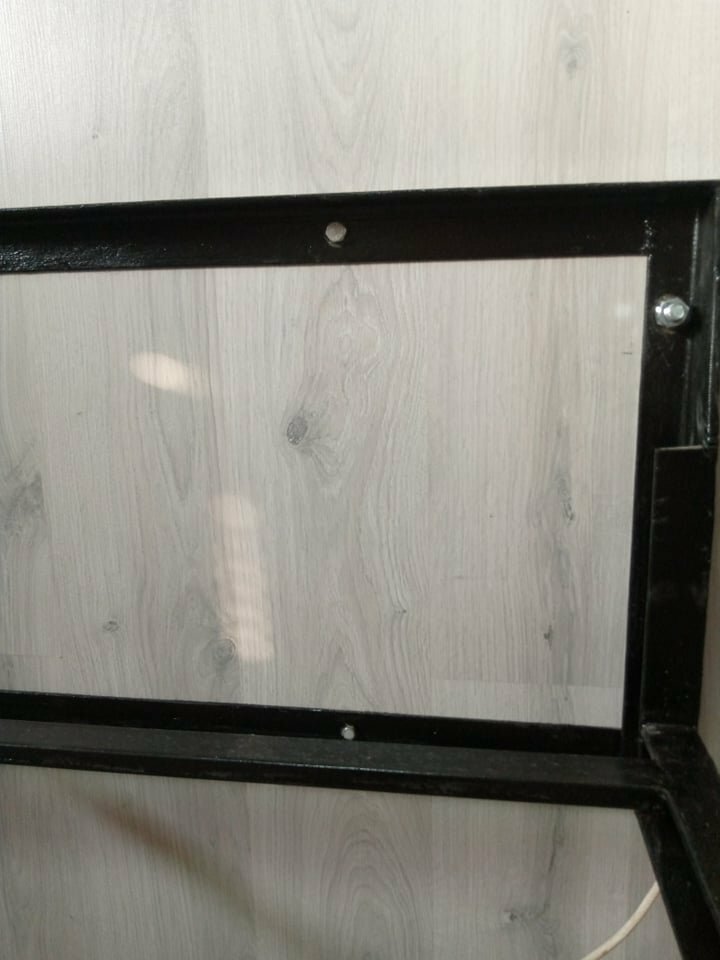

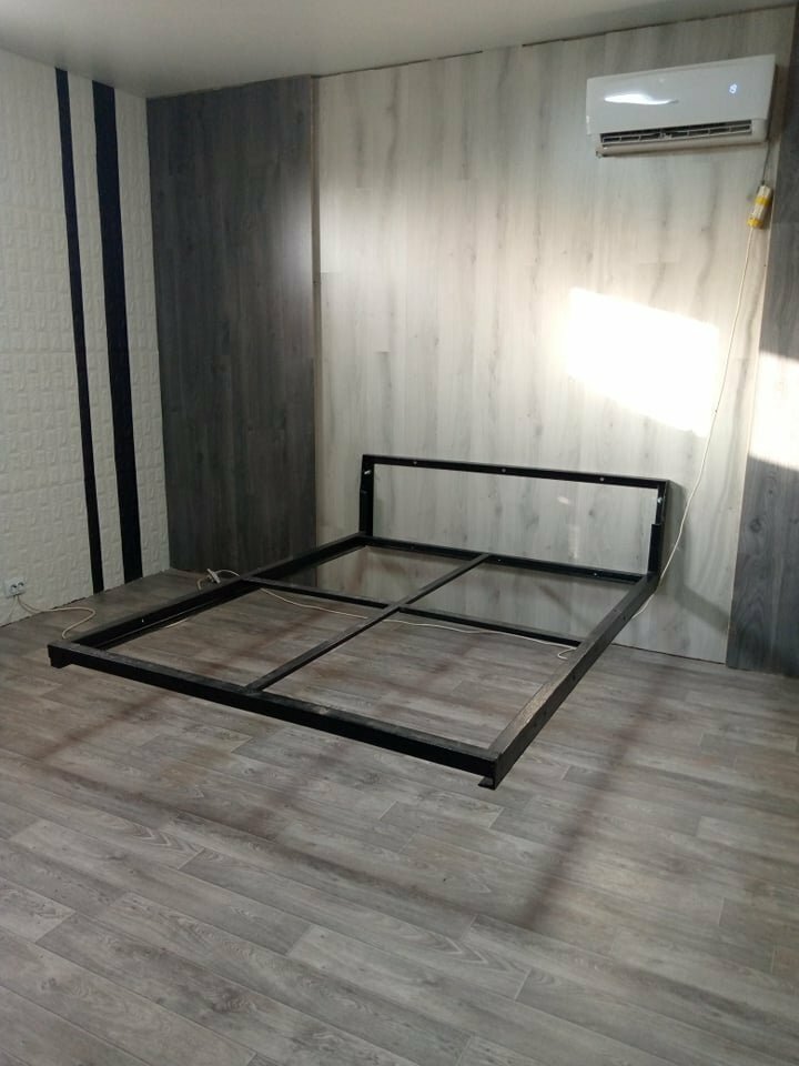

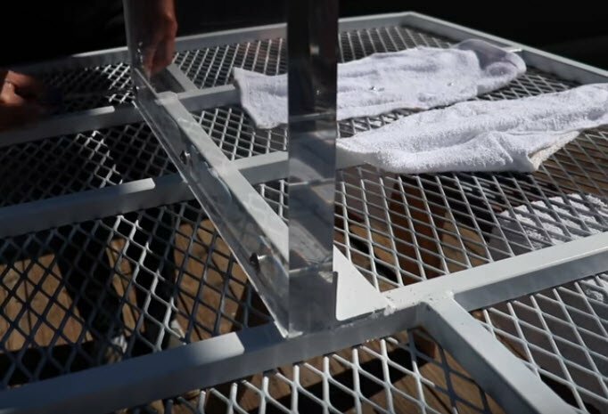

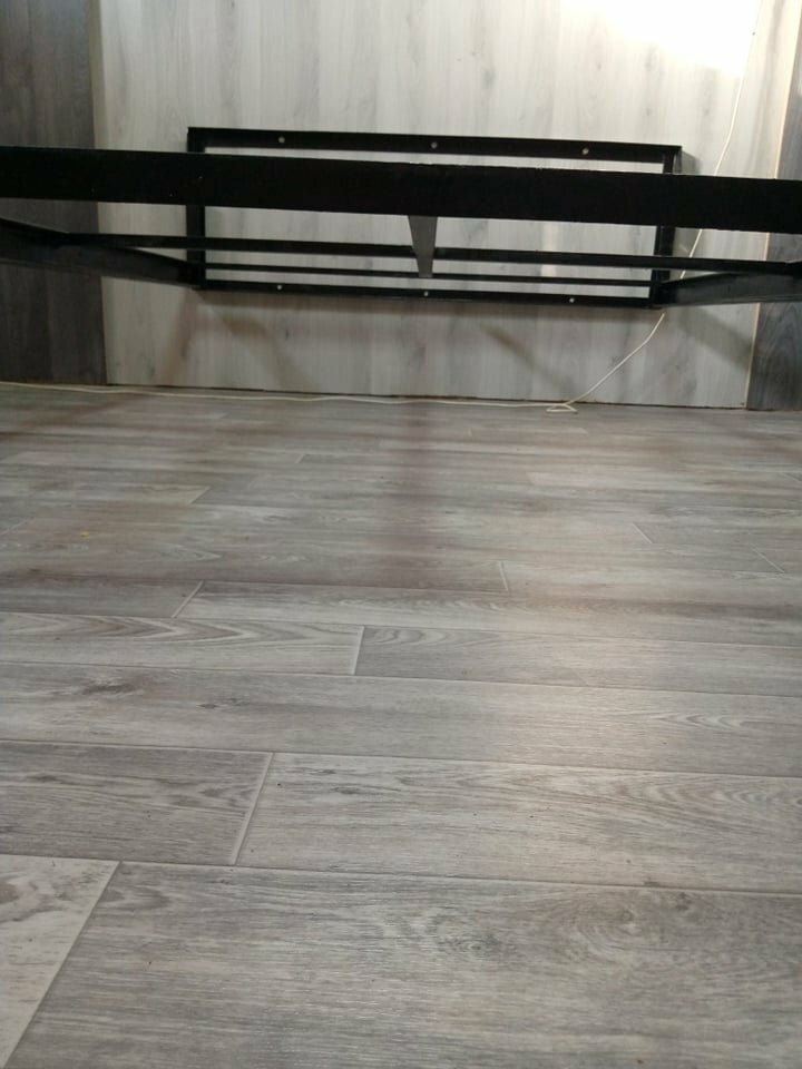

Сделал парящую кровать,без всяких ножек и подставок. Ночь проспали хорошо,временно кинул щиты.Доделаю покажу.
  • Лайк 9
1 година тому, миг сказав:
на підвісах чи ферма?
1 минуту назад, Дощ сказал:
Две шпильки диаметром 14 насквозь через стену и шесть пластмассовых анкеров диаметром на 14 и шурупы 120х10. Сварено из двух основных швелеров  80х45х6,уголки и коробочка.
Думаю з часом швелери у місці з’єднання з підголів’ям зігнуться
Треба або стійки, або підвіси, або навскоси щось приварити від рамки на стіні
12 минут назад, Дощ сказал:
..при такой толщине металла не возможно,я со своими 95 кг веса,прыгал на краю.
Так 6 мм всього, і матеріал не пружний, у місці зварки відпущений, якщо спати щодня вдвох - по мікрону в день за пару років набіжить см, а далі прогресуватиме швидше
 На ютубі бачив ролик, де робили таку саму конструкцію. Але десь всередині ще була прозора нога з товстого оргскла.
  • 3 тижні потому...
поддержу центральная нога совершенно не портит ни фунционал ни внешний вид
но жесткости придает колоссально
В 03.08.2021 в 13:41, StNick сказал:
...центральная нога совершенно не портит ни фунционал ни внешний вид но жесткости придает колоссально...
Или цепи к потолку, например. У Вас же лофт прослеживается на всём объекте?!🍺
В 17.07.2021 в 23:05, миг сказал:
Мы так балконы навешиваем - на 4 шпильки вверху, 6 арматурин внизу боковин. За 20 лет - штук 500 моих балконов по Луганску и области благополучно висят.
Но... Вынос балкона максимум 1,2м, а высота боковин -2,5-2,6м.
У вас соотношение размеров совсем другое. Рано или поздно продавится ламинат под нагрузкой; конструкция не рухнет, но расшатается.
Поставьте ногу посредине ширины, и поближе к изножью, но чтоб не видно было.
На дизайне не отразится, но надежность в разы выше
  • Лайк 6
Вот такой формат больше восхищает, чем размах с ресурсами. Сил вам и терпения.
А с кроватью вам правильно советуют - центральной опоры там явно не хватает. Не забывайте еще за вес матраса... да и ваш вес не статический, оно вам надо бояться плюхнуться на край? Делал себе парящую на заказ - одна опора по центру на пересечении из металла, совсем не видна.

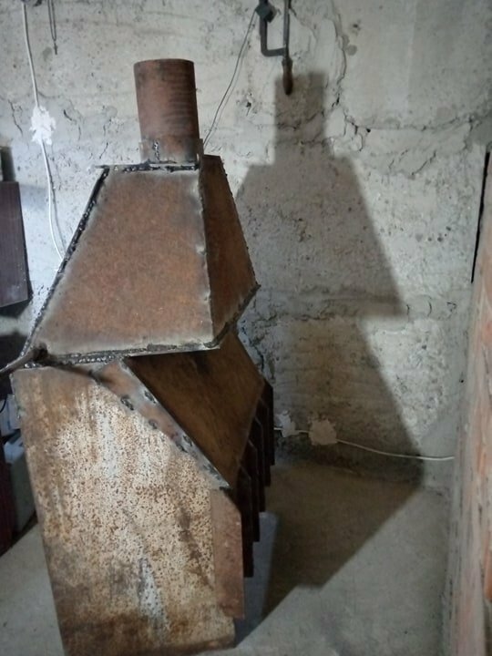

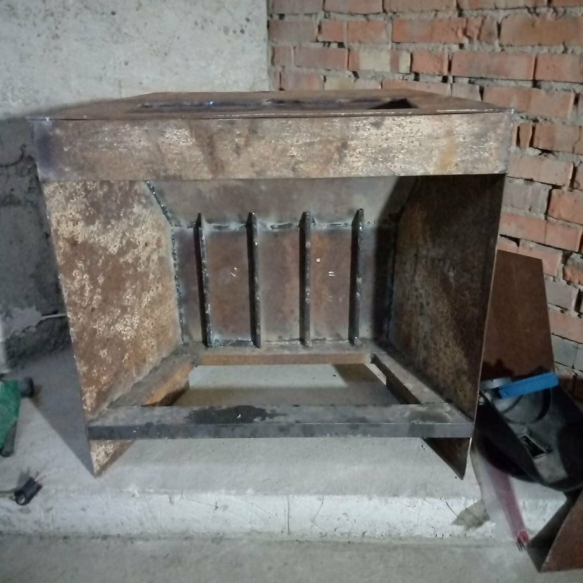

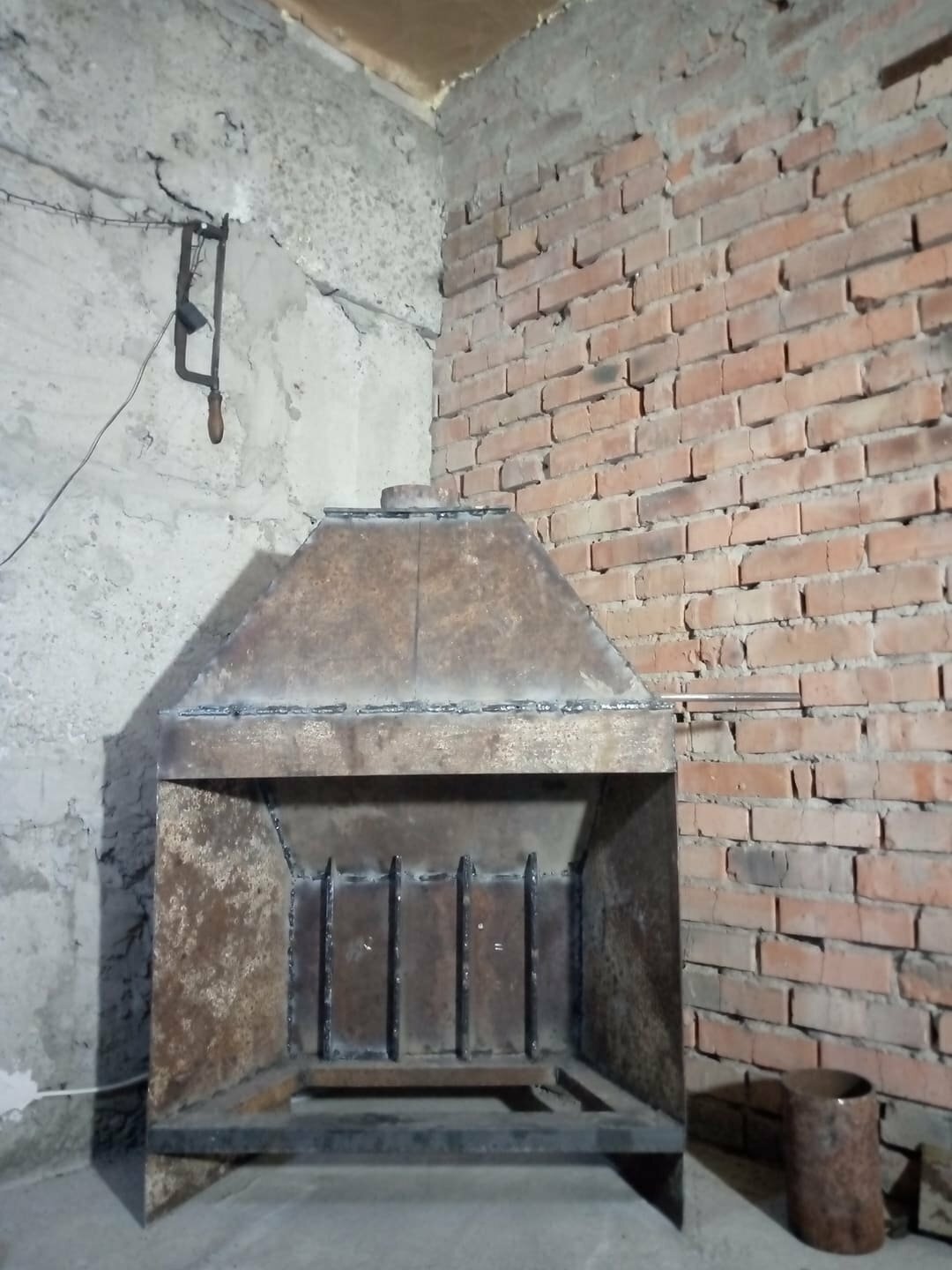

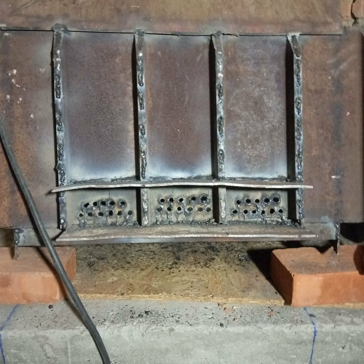

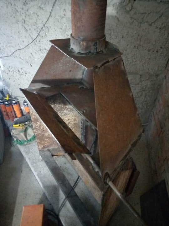

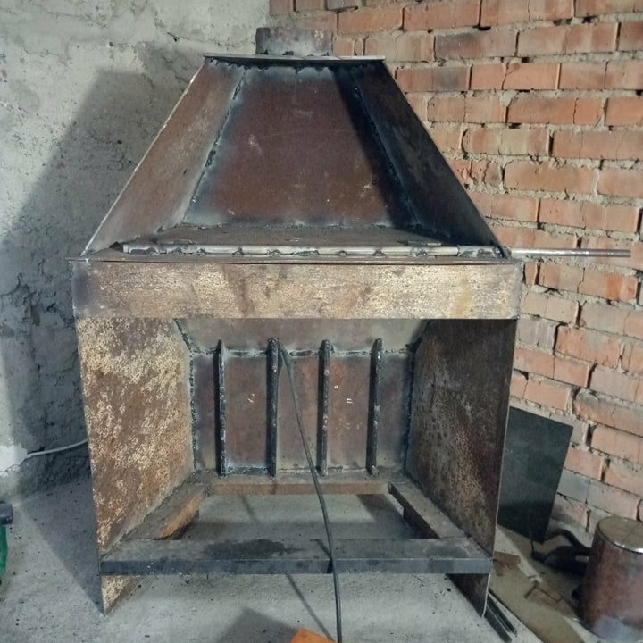

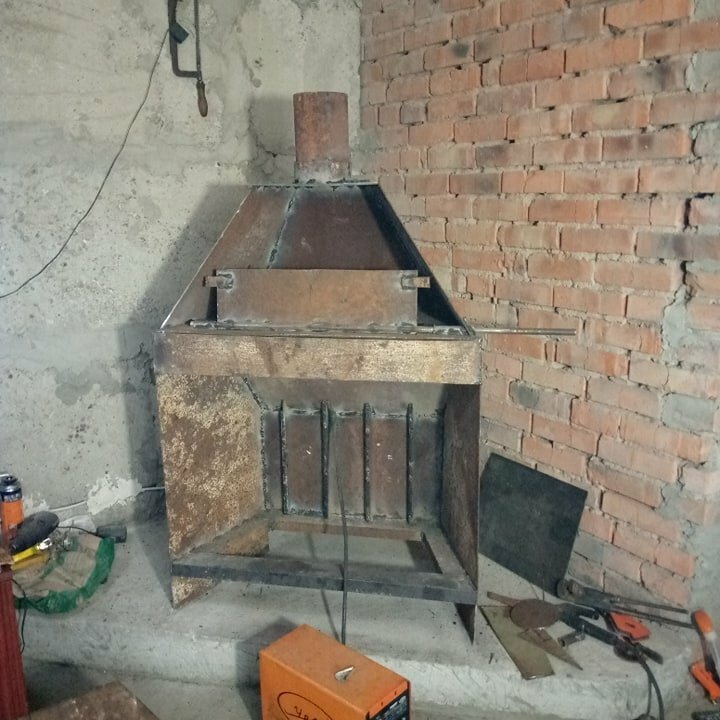

Вообщем так и не дождавшись 3000 кВт льготы по электроотоплению, да иногда отключения бывают ( а у меня только электрика). Решил по быстрому из г@мна и палок сварить камин. Хотел класть с кирпича,но это дело долгое. Пока первые шаги,кончились электроды и отрезные круги, а в магазин выехать не смог,замело.
Праздники праздниками а камин делать надо.На новый год лёг в 10 часов вечера спать,первого на сутки.
  • Дякую 1
  • 1 місяць потому...

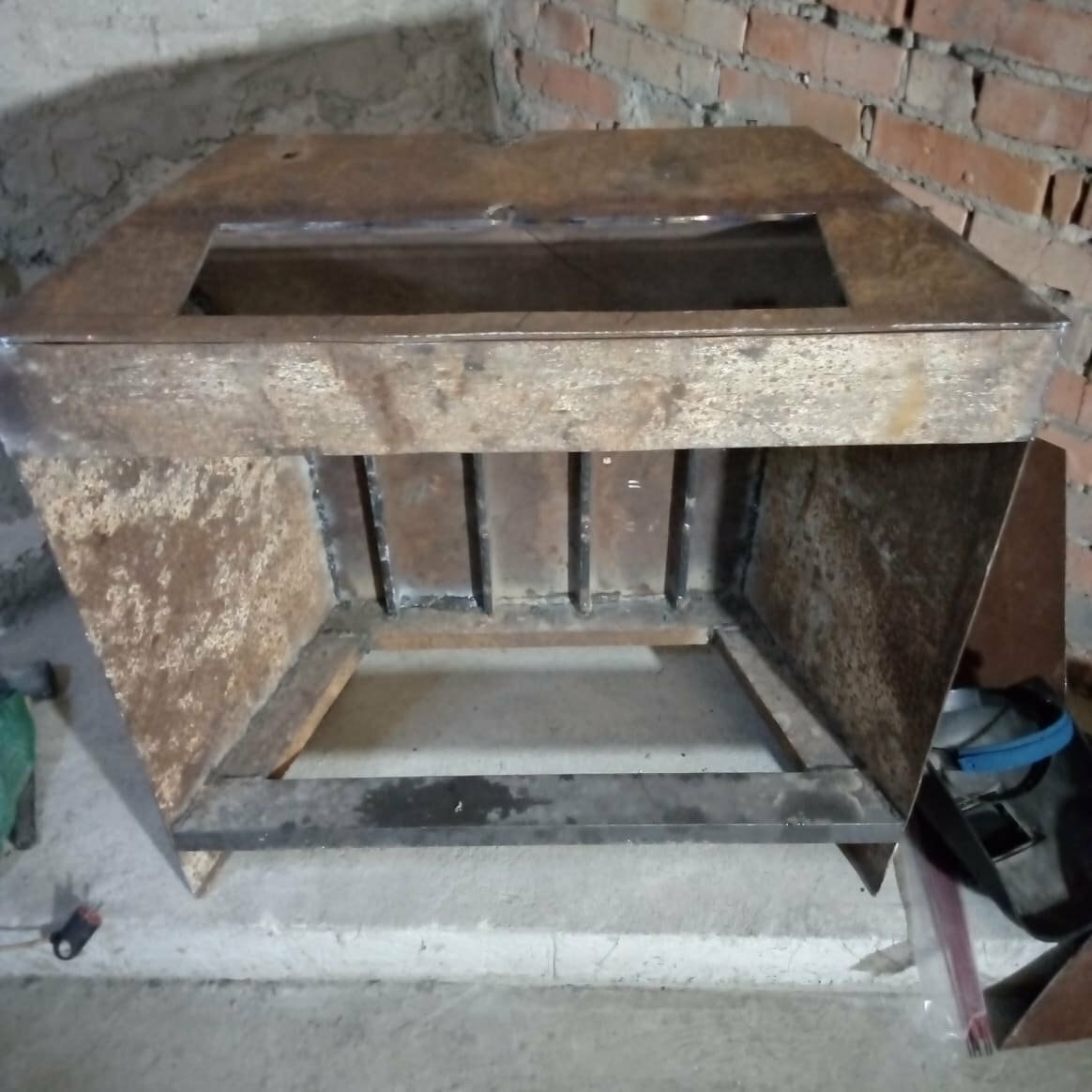

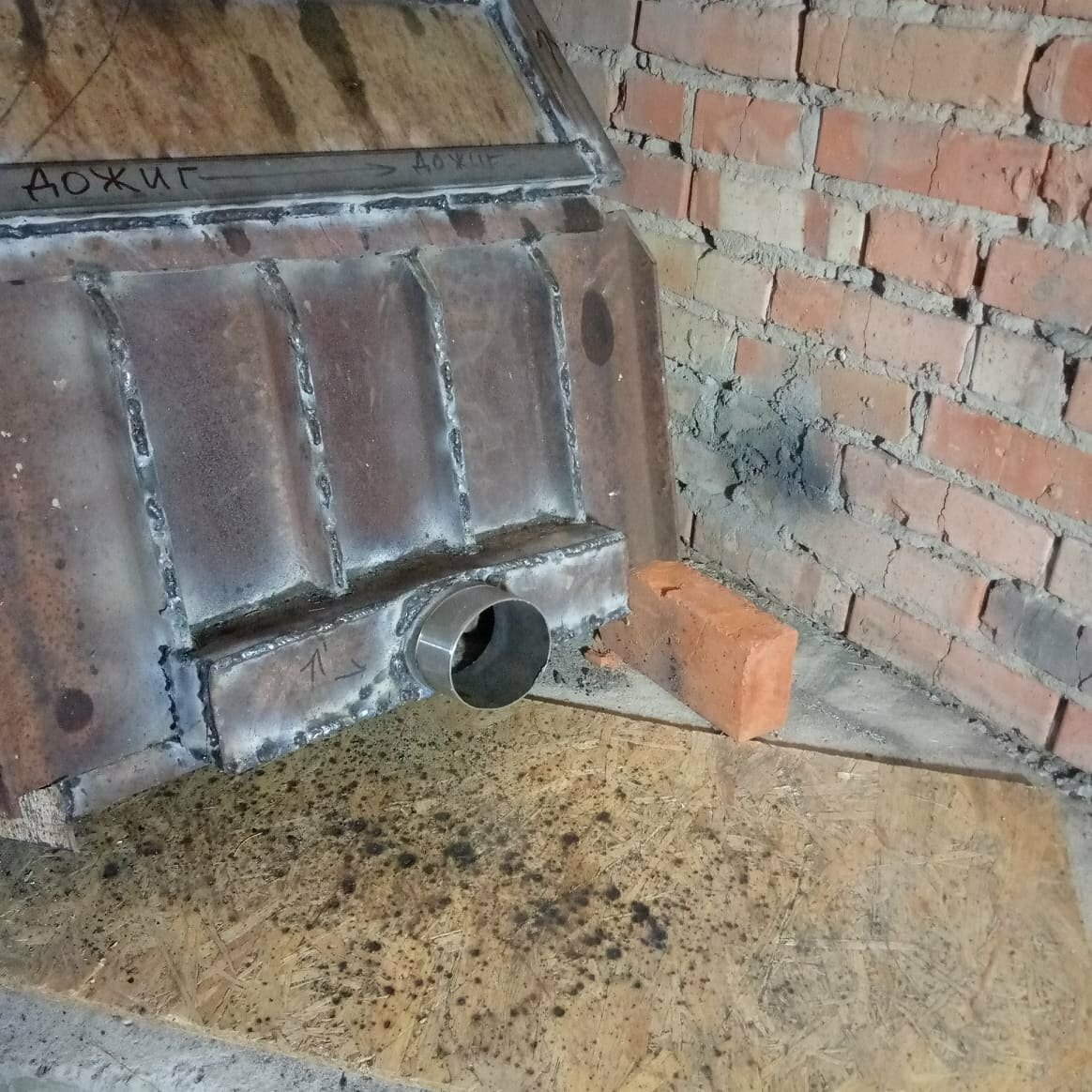

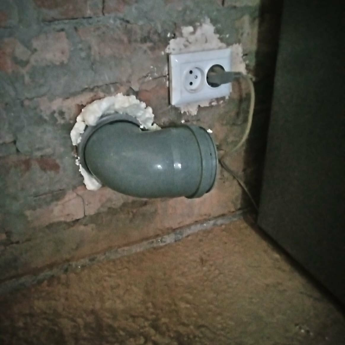

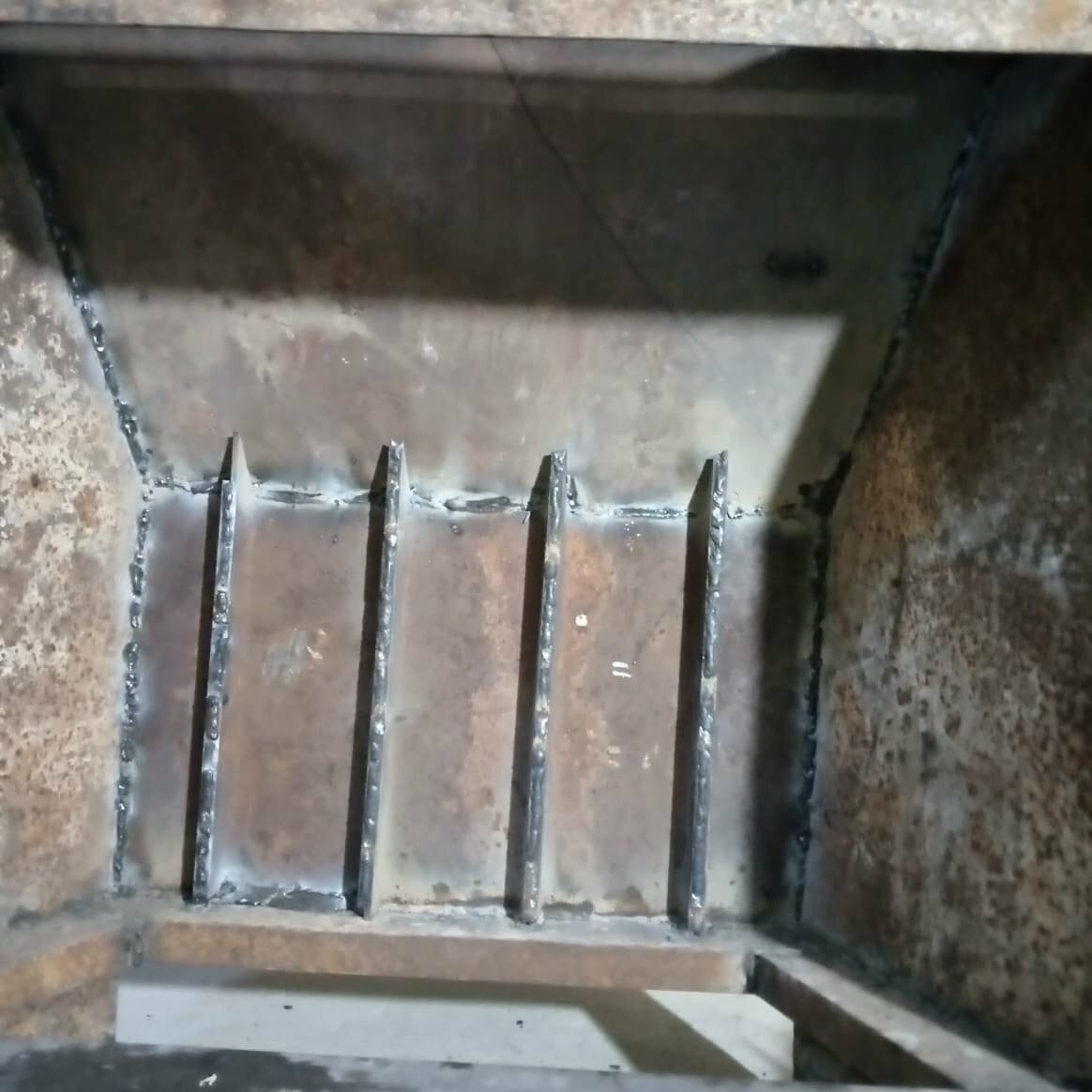

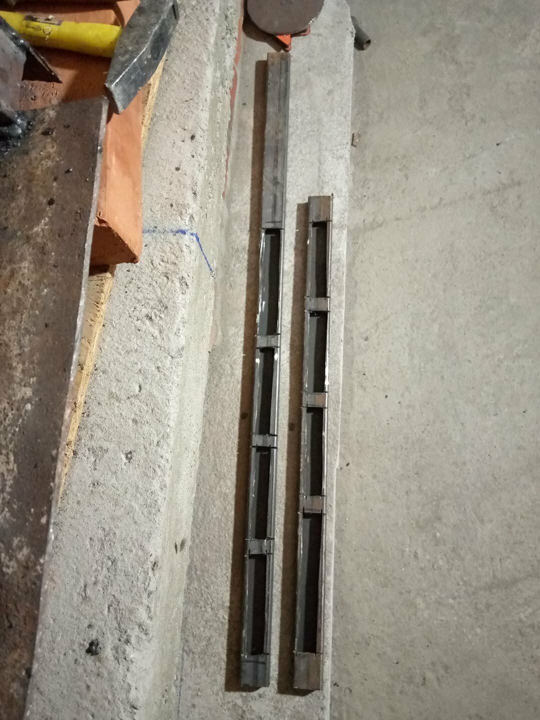

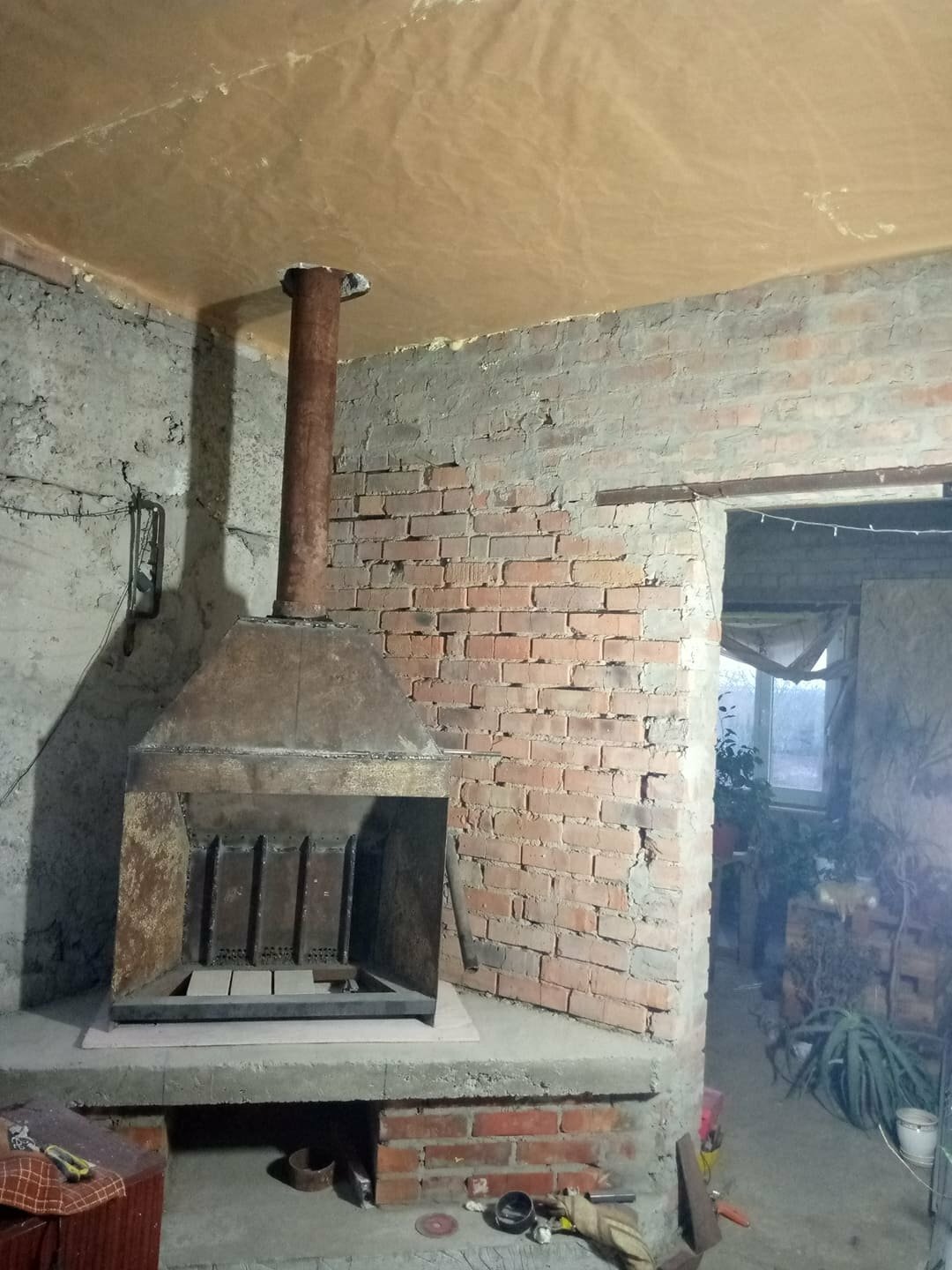

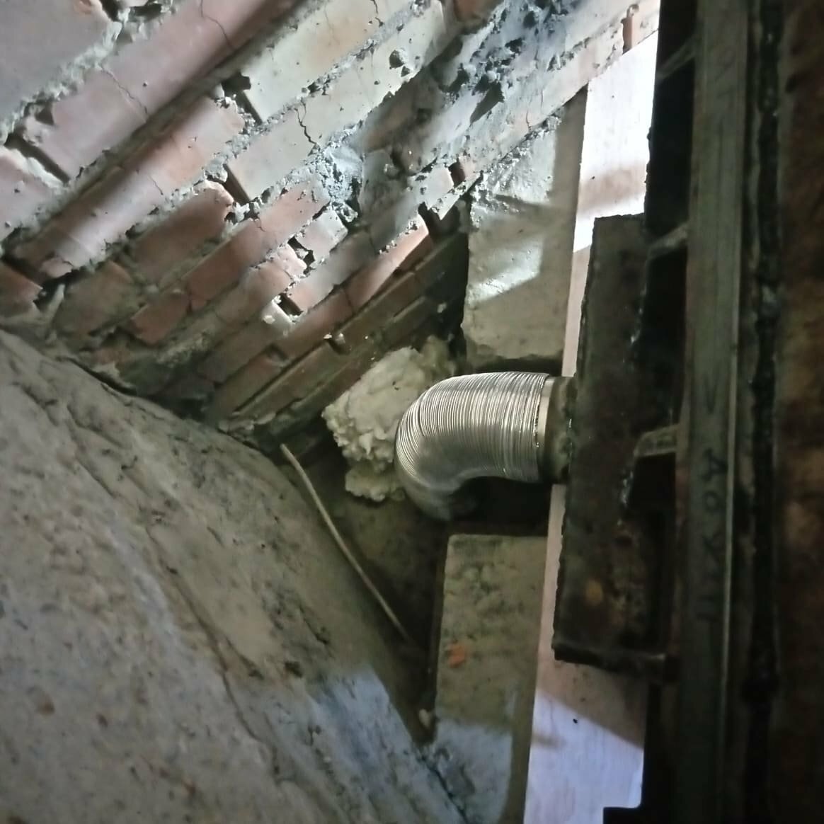

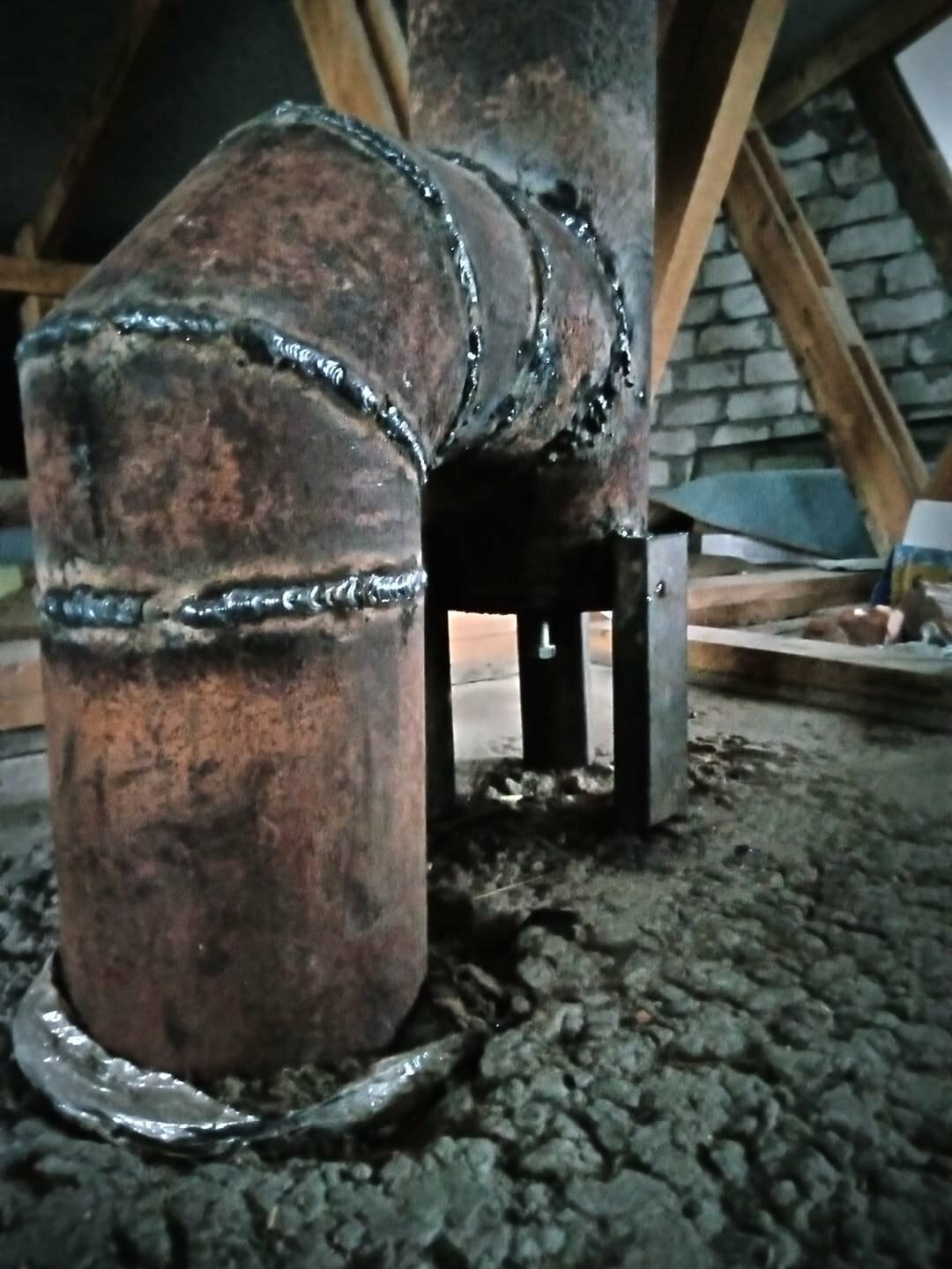

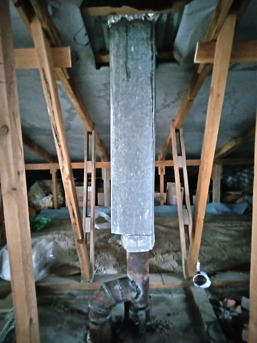

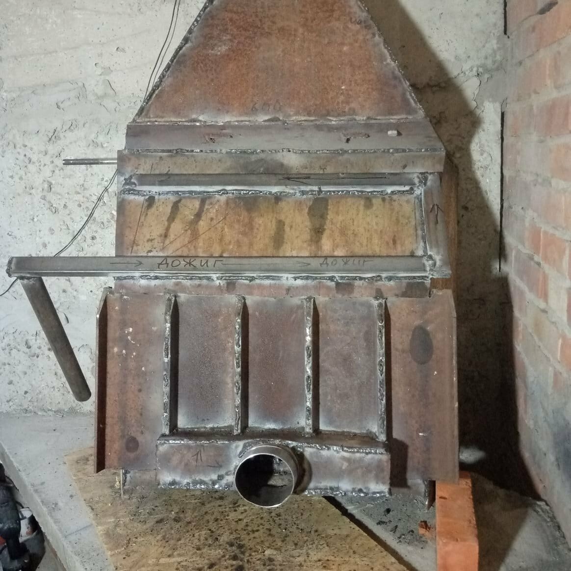

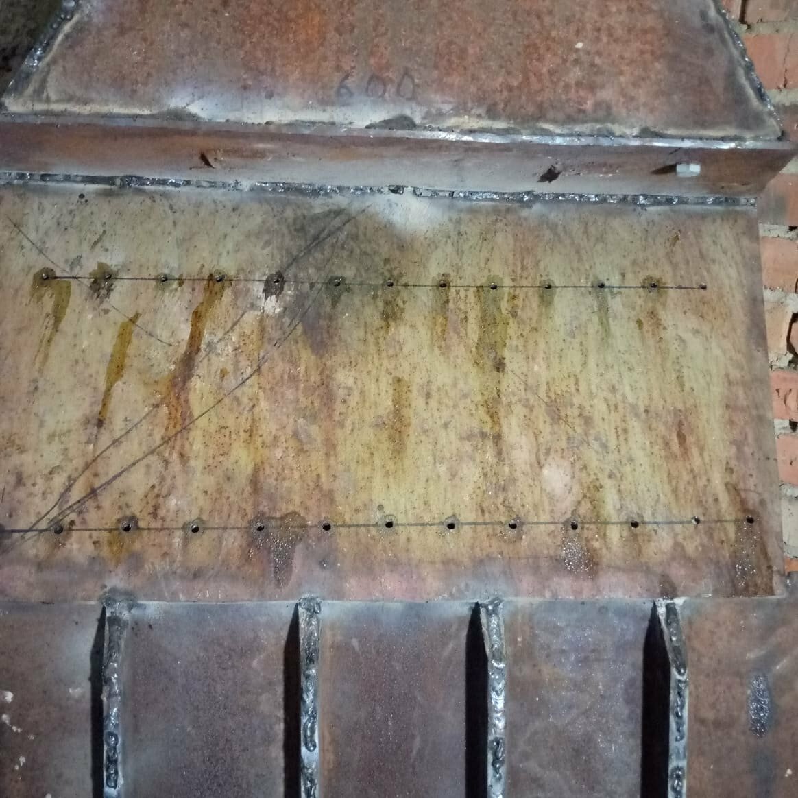

Продолжение по изделию "льготы на электроотопление", так я камин назвал. Потому ,что платить по пять штук в месяц,это писец.Сзади в варил короб для забора воздуха с улицы и так как в дальнейшем планирую дверку со стеклом,сделал систему дожига пиролизных газов.Осталось подвести воздух к стеклу.Вывел на второй этаж и установил первую часть тубы на крышу.Последнее фото внизу болт в случае конденсата,но навряд ли,трубу утеплил двумя слоями фольгированной ваты. Процесс идёт.
По возможности поддержите петицию на льготу по электроотоплению.Спасибо.
