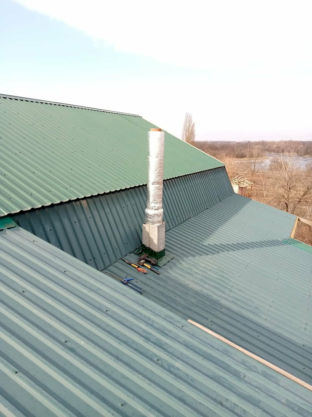

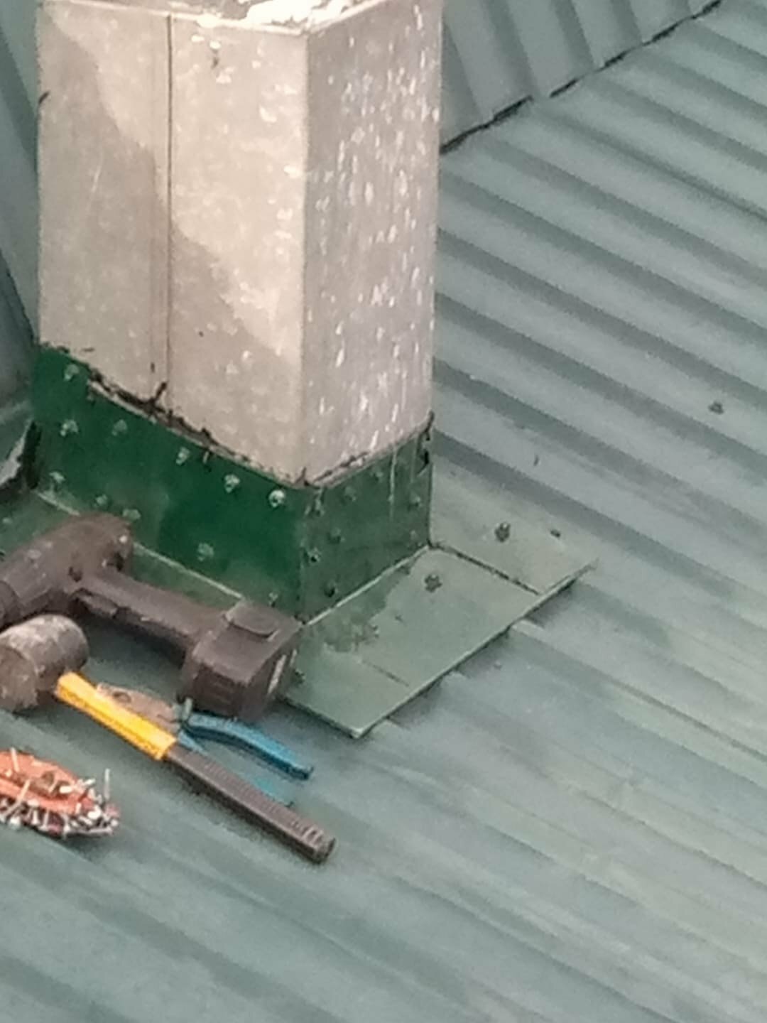

eco30 Опубліковано: 9 лютого 2022 Поділитись Опубліковано: 9 лютого 2022 як трубу чистити на коліні? нема проходу в торець труби на горищі. Посилання на коментар Поділитися на інших сайтах More sharing options...
миг Опубліковано: 9 лютого 2022 Автор Поділитись Опубліковано: 9 лютого 2022 40 минут назад, korund сказал: я такую хрень себе нагородил 17лет тому толком не работает (в кирпичном доме воздушное отопление лишь может поддержать температуру, но не отопить полностью) сейчас топим просто в кайф-режиме: у камина с коньячком посидели, и спать У меня в другом доме был камин,за полтора часа работы в зале жара, а так как у меня только электрика,то это поддержка в случае аварии. 3 Посилання на коментар Поділитися на інших сайтах More sharing options...
миг Опубліковано: 9 лютого 2022 Автор Поділитись Опубліковано: 9 лютого 2022 34 минуты назад, eco30 сказал: як трубу чистити на коліні? нема проходу в торець труби на горищі. При правильном использовании ,трубу вообще чистить не надо. В доме,что оставил за 10 лет не одной чистки. Посилання на коментар Поділитися на інших сайтах More sharing options...

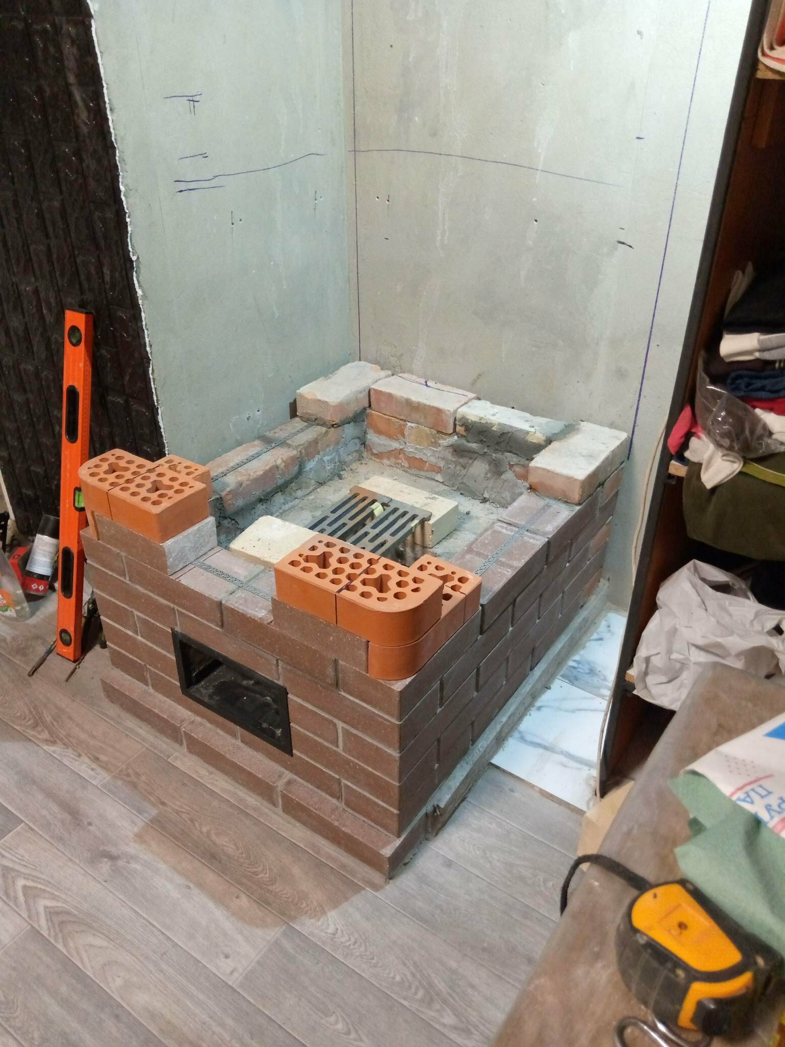

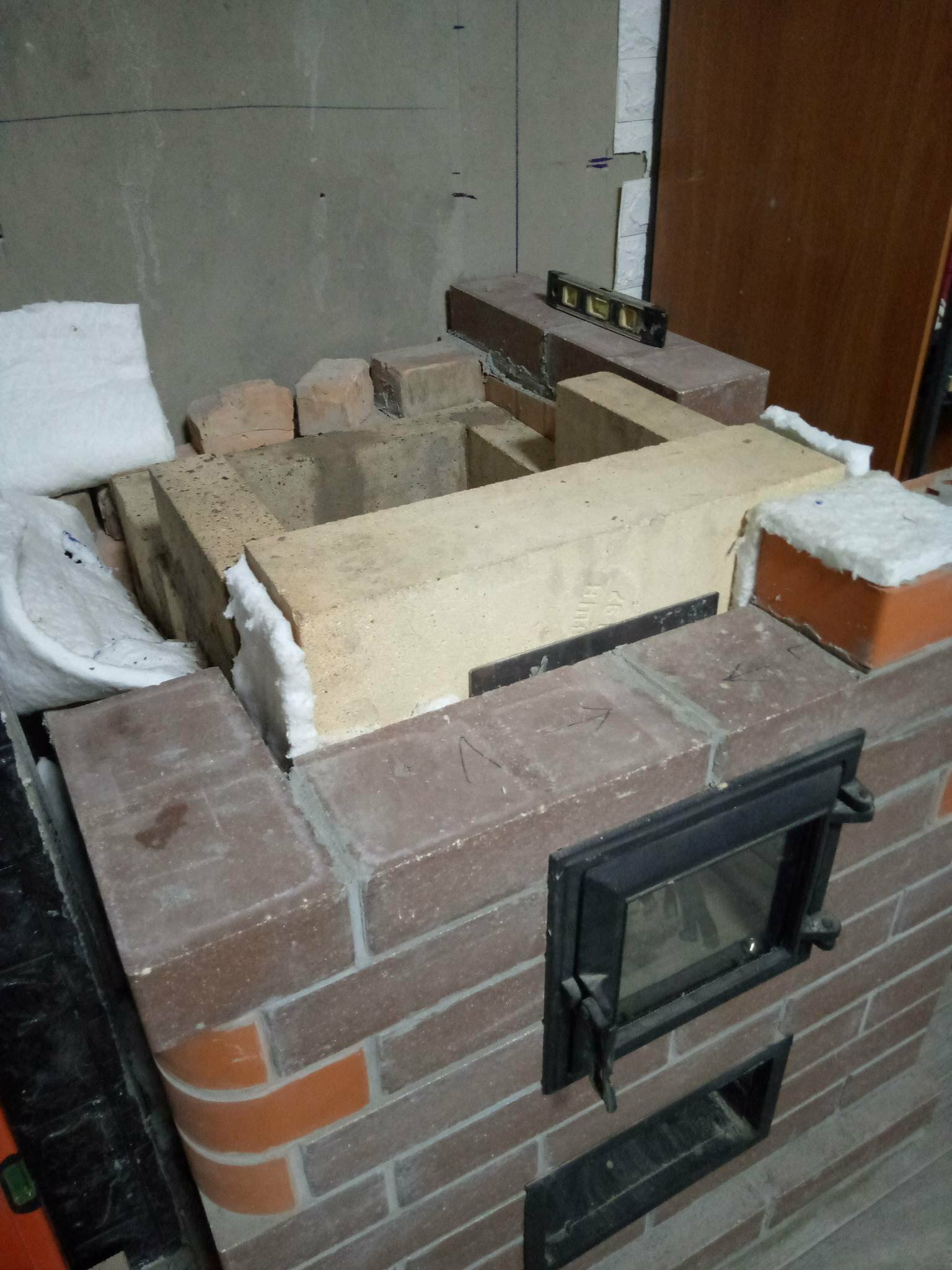

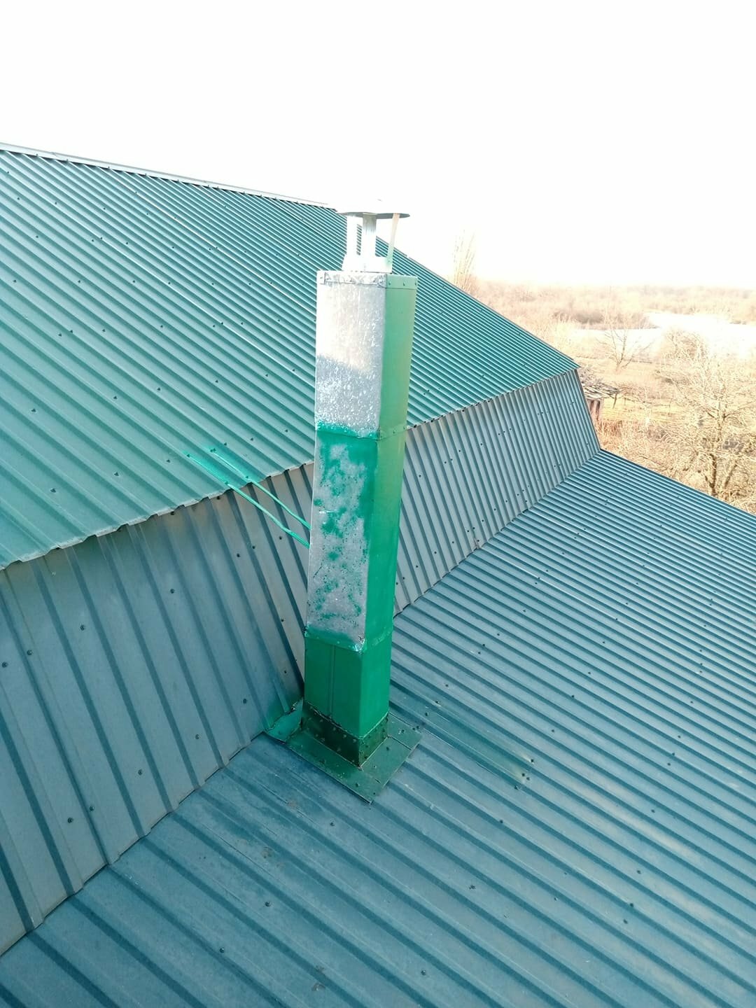

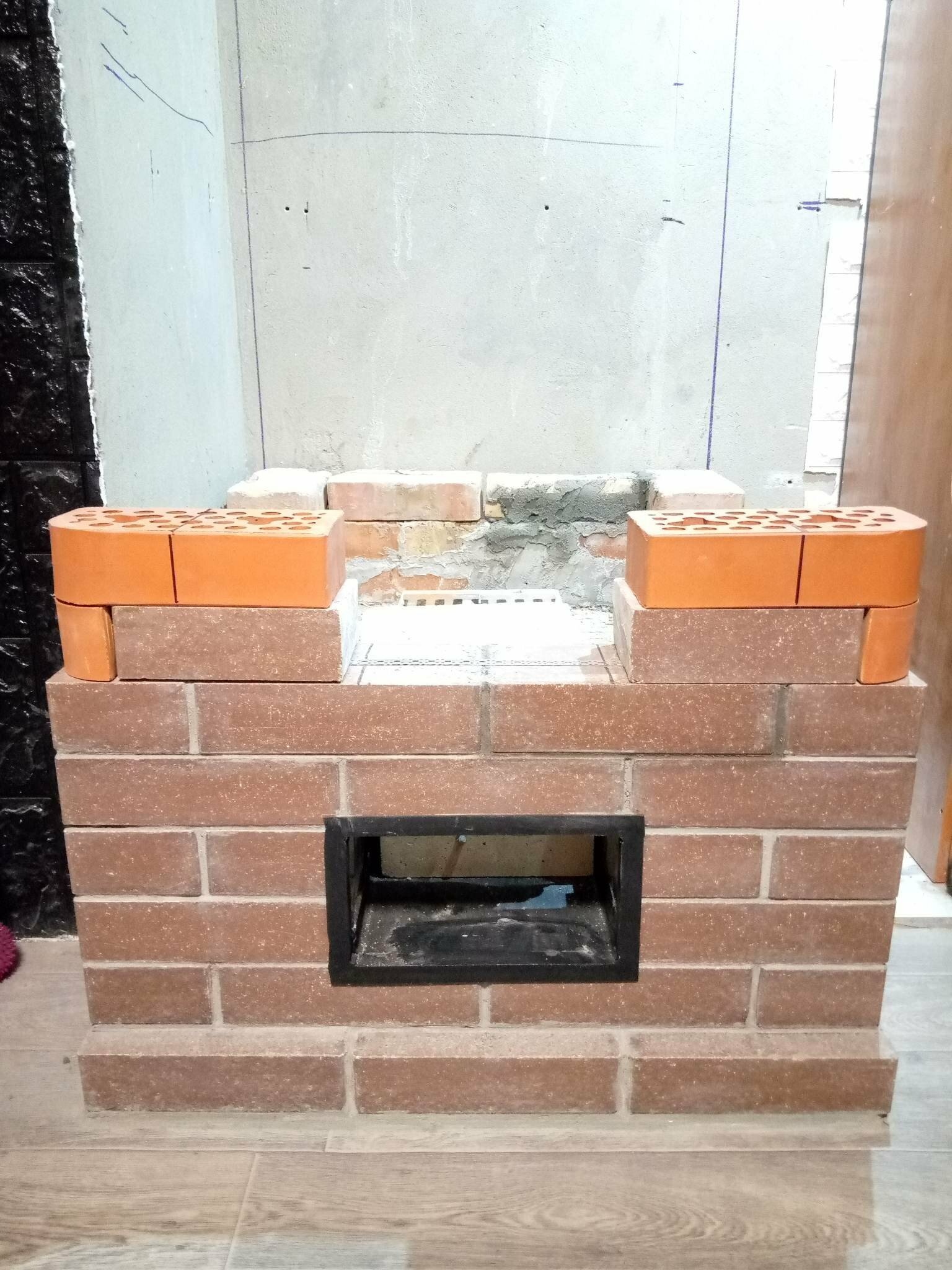

миг Опубліковано: 15 лютого 2022 Автор Поділитись Опубліковано: 15 лютого 2022 Вывел дымоход камина,можно испытывать. 5 Посилання на коментар Поділитися на інших сайтах More sharing options...

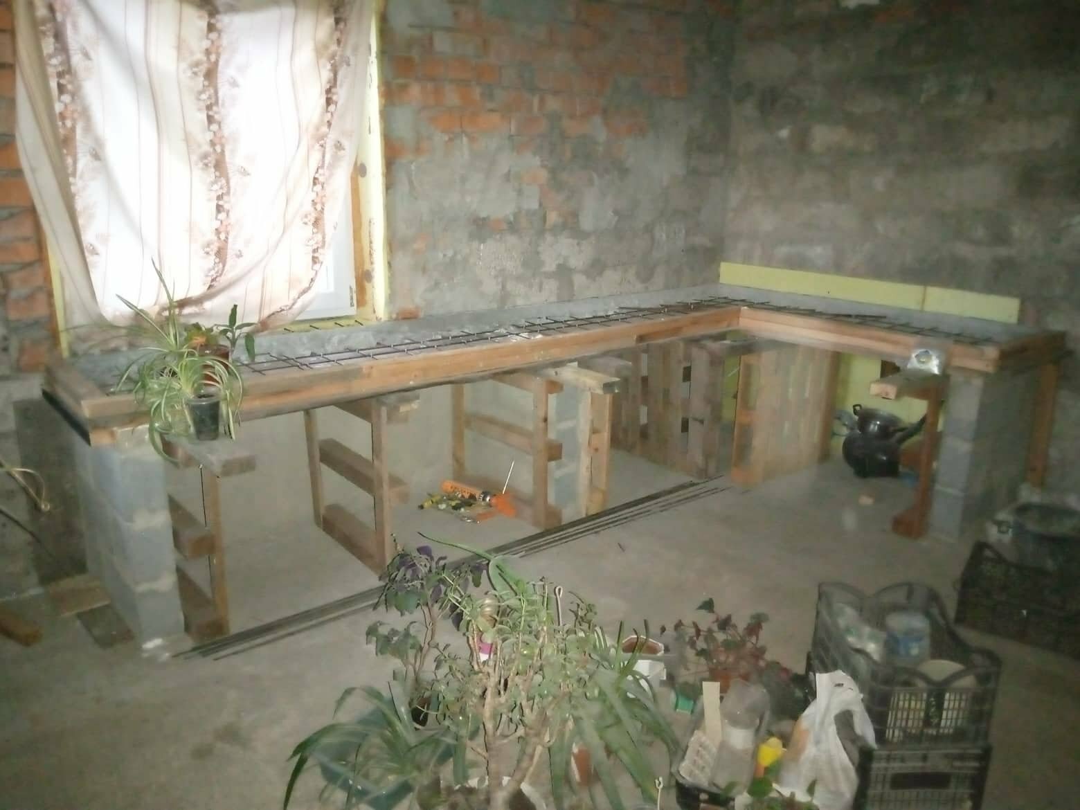

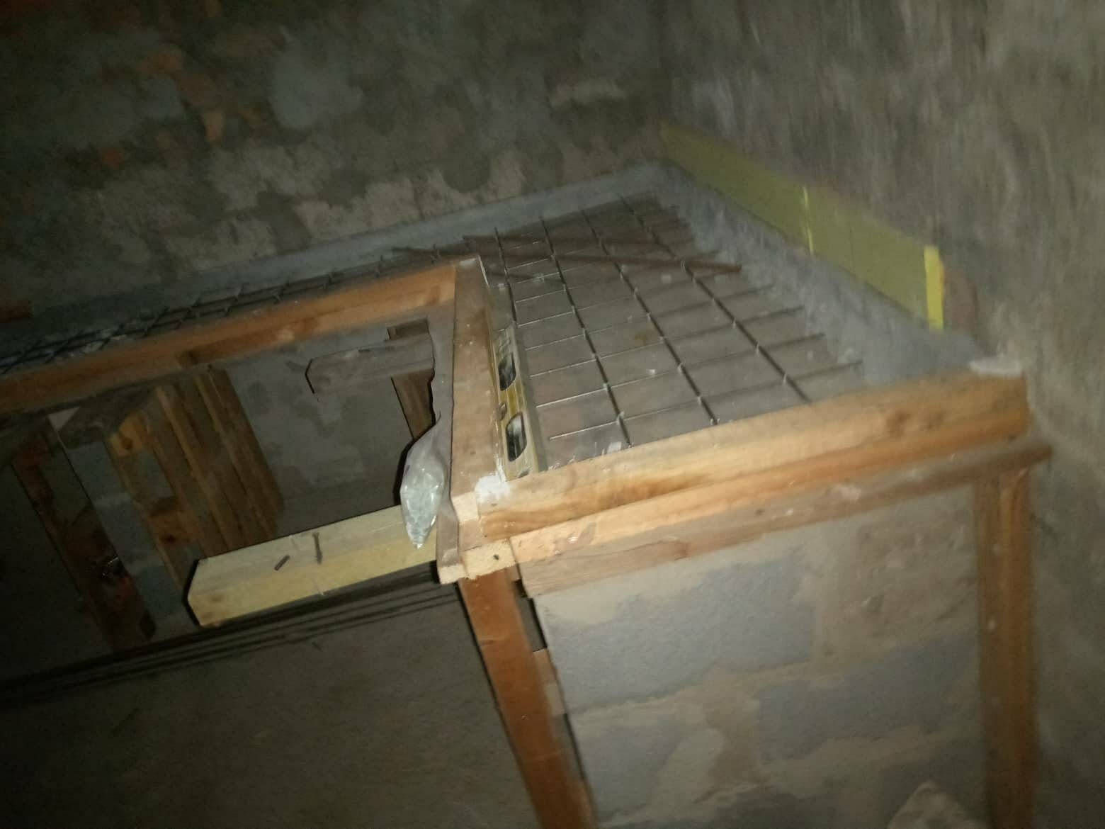

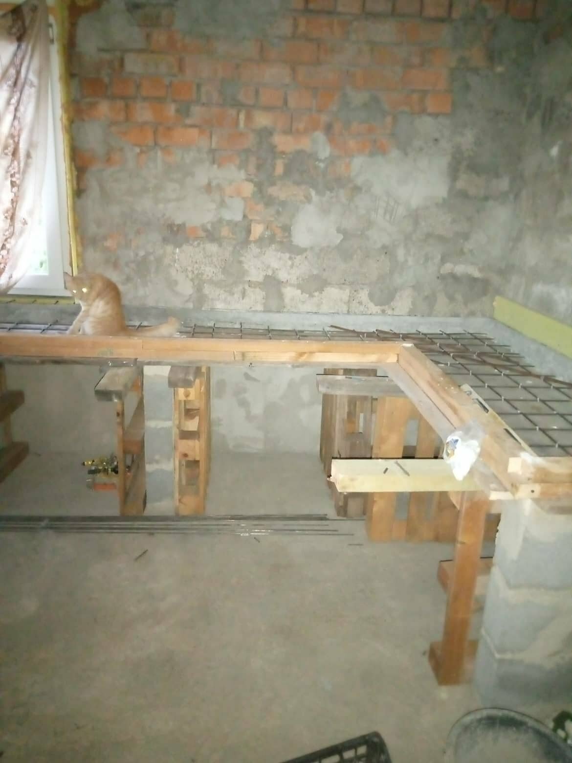

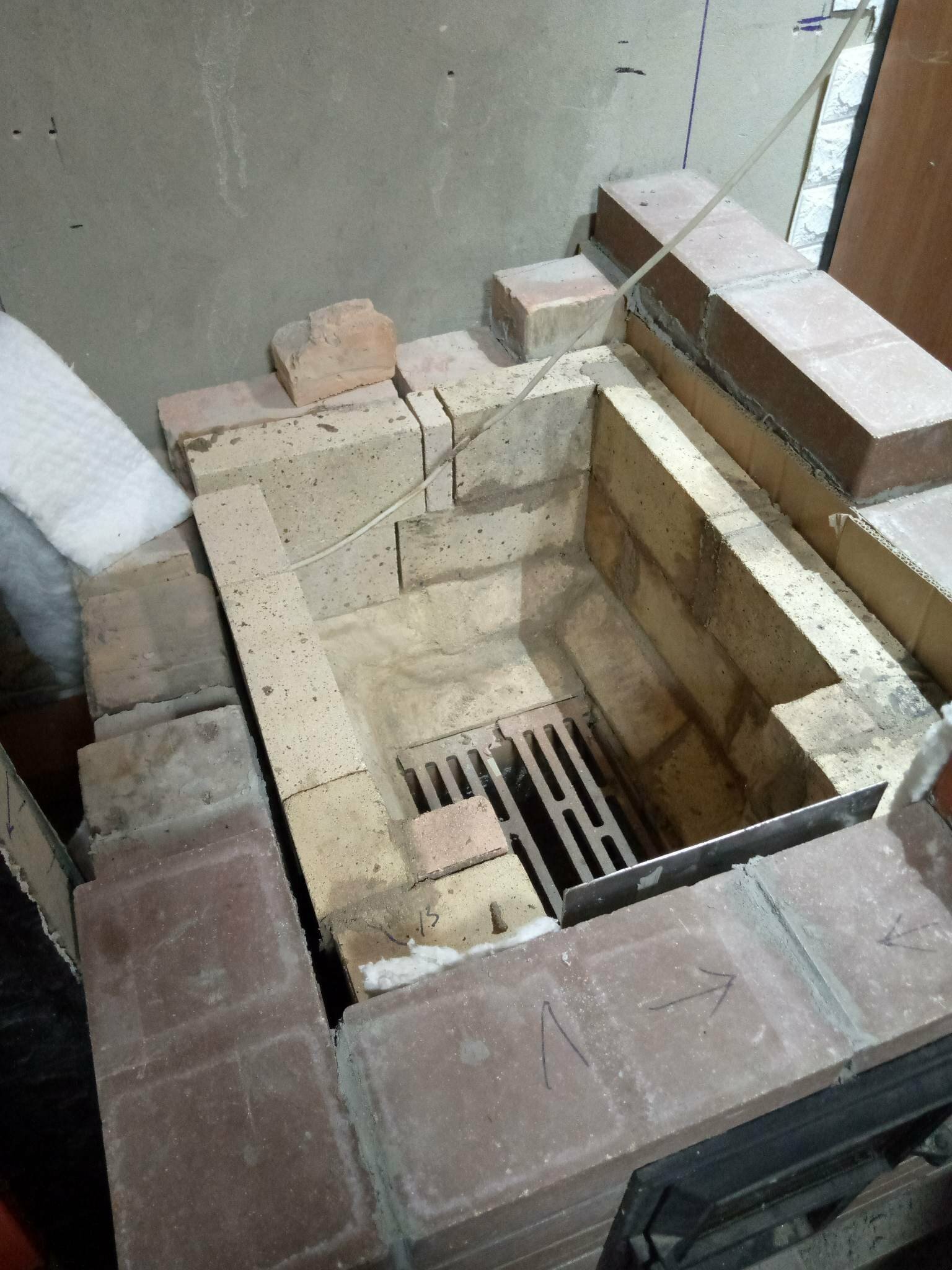

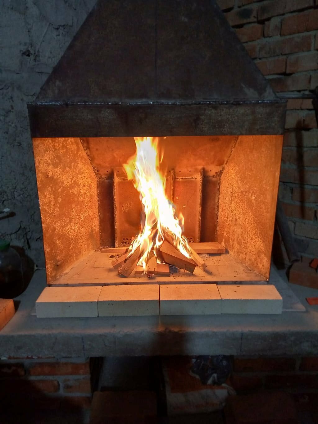

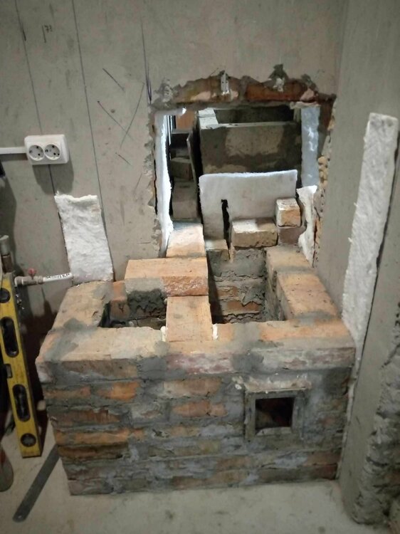

миг Опубліковано: 7 лютого 2023 Автор Поділитись Опубліковано: 7 лютого 2023 (змінено) Немного вкину подготовку для заливки сталешницы на кухне,хотя она уже давно залита. Испытание резервного отопления. Змінено 7 лютого 2023 користувачем миг 8 Посилання на коментар Поділитися на інших сайтах More sharing options...
semengv Опубліковано: 10 лютого 2023 Поділитись Опубліковано: 10 лютого 2023 В 07.02.2023 в 20:36, миг сказал: Немного вкину подготовку для заливки сталешницы на кухне,хотя она уже давно залита. Можно про столешню подробнее? У вас она опирается на чистовую стяжку? Если да, то сколько и какого утеплителя снизу? У меня 15 см под стяжкой будет - сейчас думаю можно ли так опереть, не будет ли проседания или трещин на стяжке. Еще интересно как сверху финиш делали. Вообще все интересно. Посилання на коментар Поділитися на інших сайтах More sharing options...
миг Опубліковано: 10 лютого 2023 Автор Поділитись Опубліковано: 10 лютого 2023 6 минут назад, semengv сказал: У вас она опирается на чистовую стяжку? Да,чистовая 10 см,ниже 3см полистерола и 5см черновой. Финишь ещё не делал. 10 минут назад, semengv сказал: У меня 15 см под стяжкой будет Я думаю под стяжку 15см ,это слишком много. Посилання на коментар Поділитися на інших сайтах More sharing options...
semengv Опубліковано: 10 лютого 2023 Поділитись Опубліковано: 10 лютого 2023 3 минуты назад, миг сказал: Я думаю под стяжку 15см ,это слишком много. Вот и я думаю. Наверное придется под опоры вырезать утеплитель. У меня кухня похожая, только дальше продолжается П-образно. 3-3-2 метра. Вы в стену арматуру не монолитили? Просто положили? У меня есть возможность врезаться - все стены с кирпича. Как верх будете отделывать? Посилання на коментар Поділитися на інших сайтах More sharing options...
миг Опубліковано: 10 лютого 2023 Автор Поділитись Опубліковано: 10 лютого 2023 9 минут назад, semengv сказал: придется под опоры вырезать утеплитель. Ставте на стяжку,выдержит.Просто если есть время ,то столешницу можно вылить с белого цемента ,с добавлением красителей и толщиною в 3 см.Поперечная арматура у меня забурена в стены на 4см. 20 минут назад, semengv сказал: Как верх будете отделывать? Приблизительно думаю так,вариантов много. 3 Посилання на коментар Поділитися на інших сайтах More sharing options...
semengv Опубліковано: 10 лютого 2023 Поділитись Опубліковано: 10 лютого 2023 20 минут назад, миг сказал: Ставте на стяжку,выдержит.Просто если есть время ,то столешницу можно вылить с белого цемента ,с добавлением красителей и толщиною в 3 см.Поперечная арматура у меня забурена в стены на 4см. С белого и хотела. Время у меня не поджимает. Плитку не хочу. Скорее всего что-то типа микроцемента. За видео спасибо. Это еще не видела. Но пересмотрела кучу. 1 Посилання на коментар Поділитися на інших сайтах More sharing options...
Vstar Опубліковано: 22 березня 2023 Поділитись Опубліковано: 22 березня 2023 10.02.2023 в 11:08, semengv сказав: Вот и я думаю. Наверное придется под опоры вырезать утеплитель. У меня кухня похожая, только дальше продолжается П-образно. 3-3-2 метра. Тиждень тому залив стільницю П - подібну, (2,5мх4м) - защімлена та х1,3м - консоль, на стяжку не опирався (хочу вільний простір для майбутнього планування кухонних шкафів), штробив стіну і заводив арматуру. В планах полірування (залив на кварцевому піску) та 2-х компонентний поліуритановий лак матовий 1 Посилання на коментар Поділитися на інших сайтах More sharing options...
semengv Опубліковано: 22 березня 2023 Поділитись Опубліковано: 22 березня 2023 1 час назад, Vstar сказал: Тиждень тому залив стільницю П - подібну, (2,5мх4м) - защімлена та х1,3м - консоль, на стяжку не опирався (хочу вільний простір для майбутнього планування кухонних шкафів), штробив стіну і заводив арматуру. В планах полірування (залив на кварцевому піску) та 2-х компонентний поліуритановий лак матовий Можно подробнее? И фото, если можно. Посилання на коментар Поділитися на інших сайтах More sharing options...

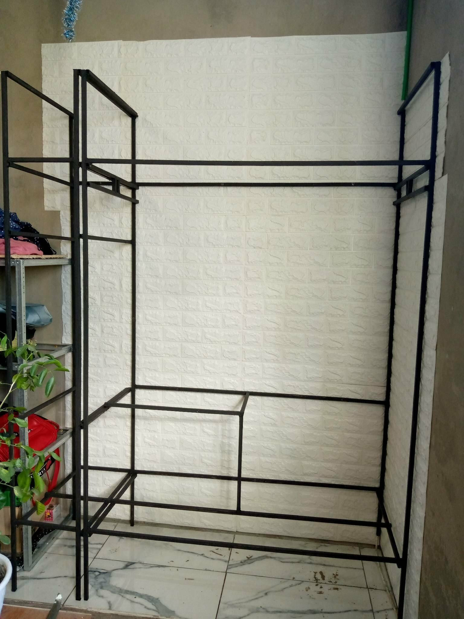

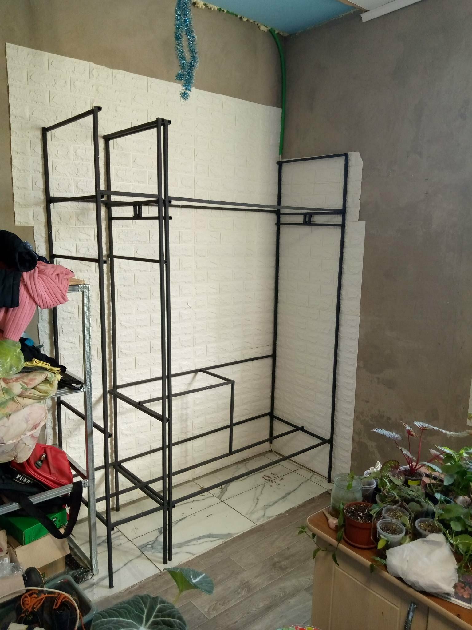

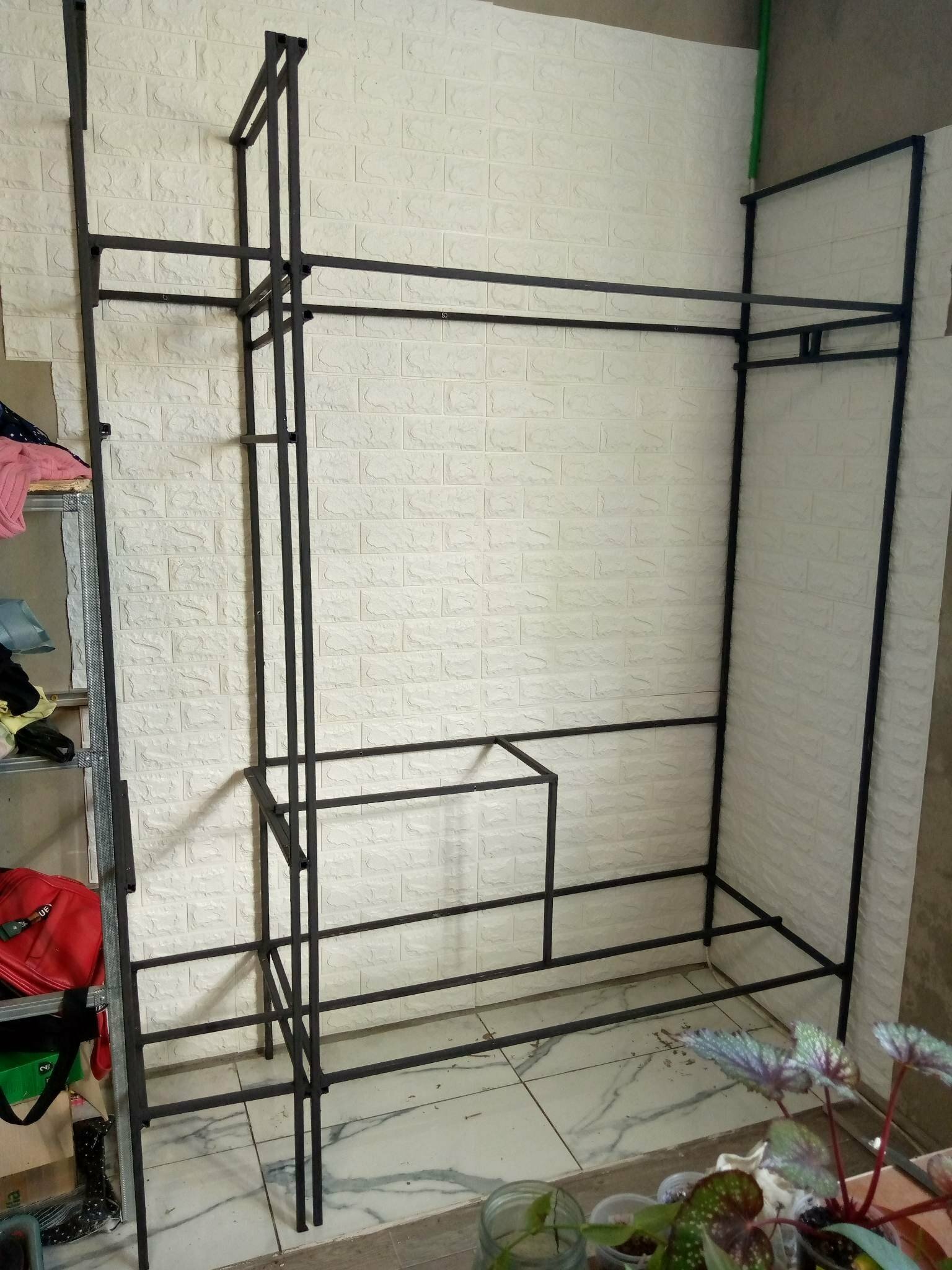

миг Опубліковано: 26 квітня 2023 Автор Поділитись Опубліковано: 26 квітня 2023 В нише сварил каркас для полок,потихоньку буду добавлять,в дальнейшем установлю раздвижную систему. 4 Посилання на коментар Поділитися на інших сайтах More sharing options...

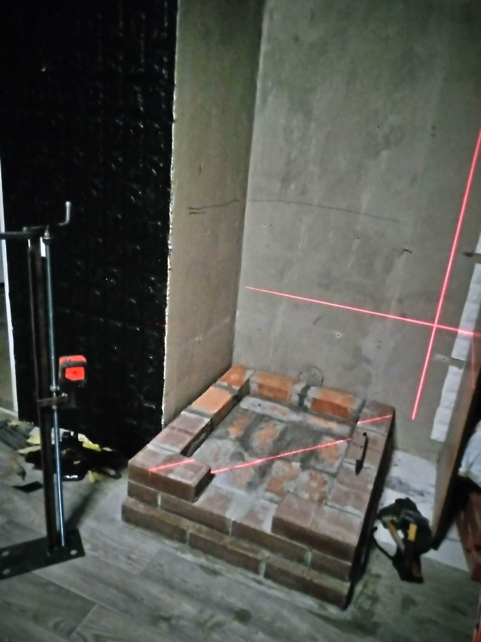

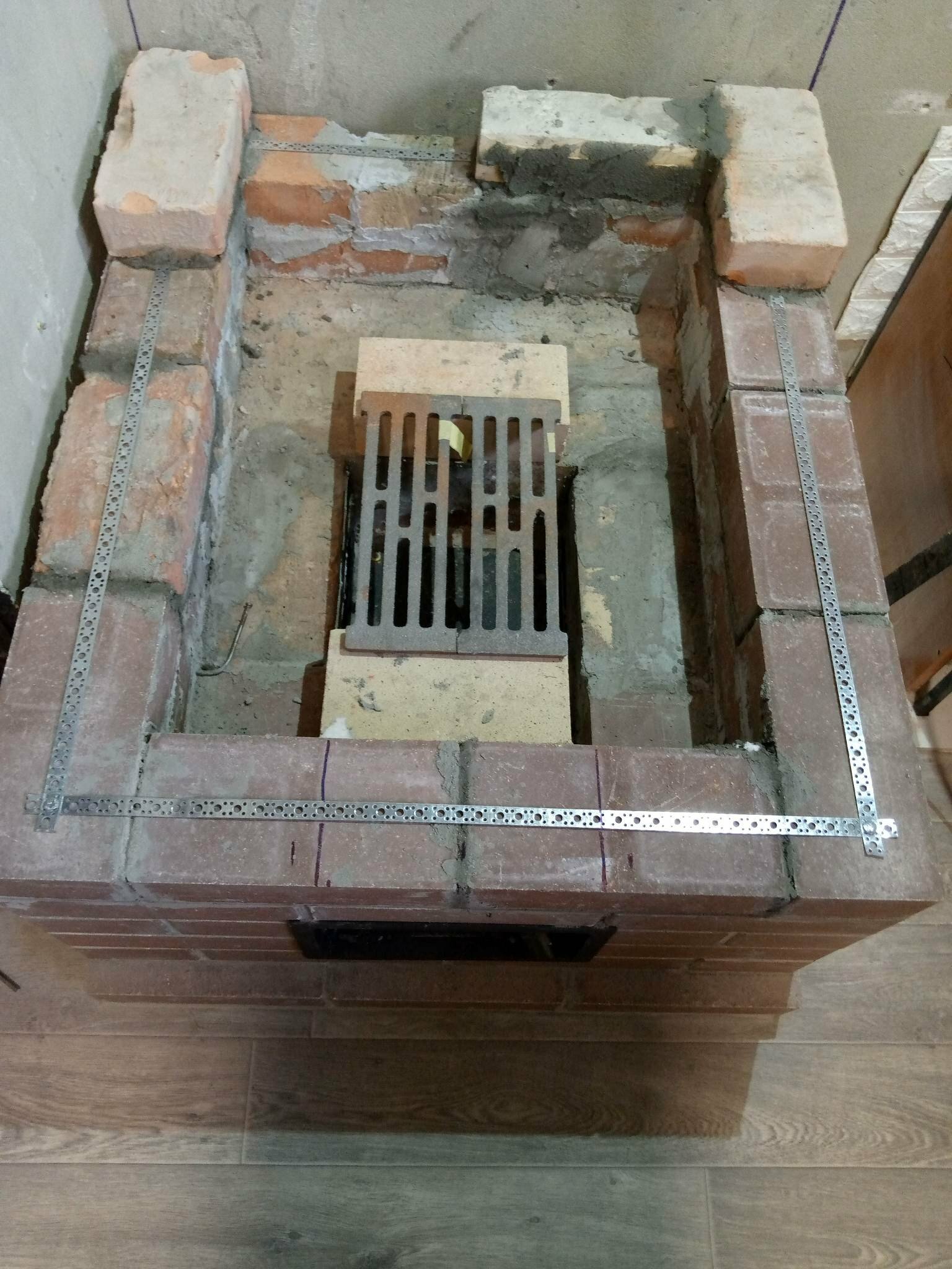

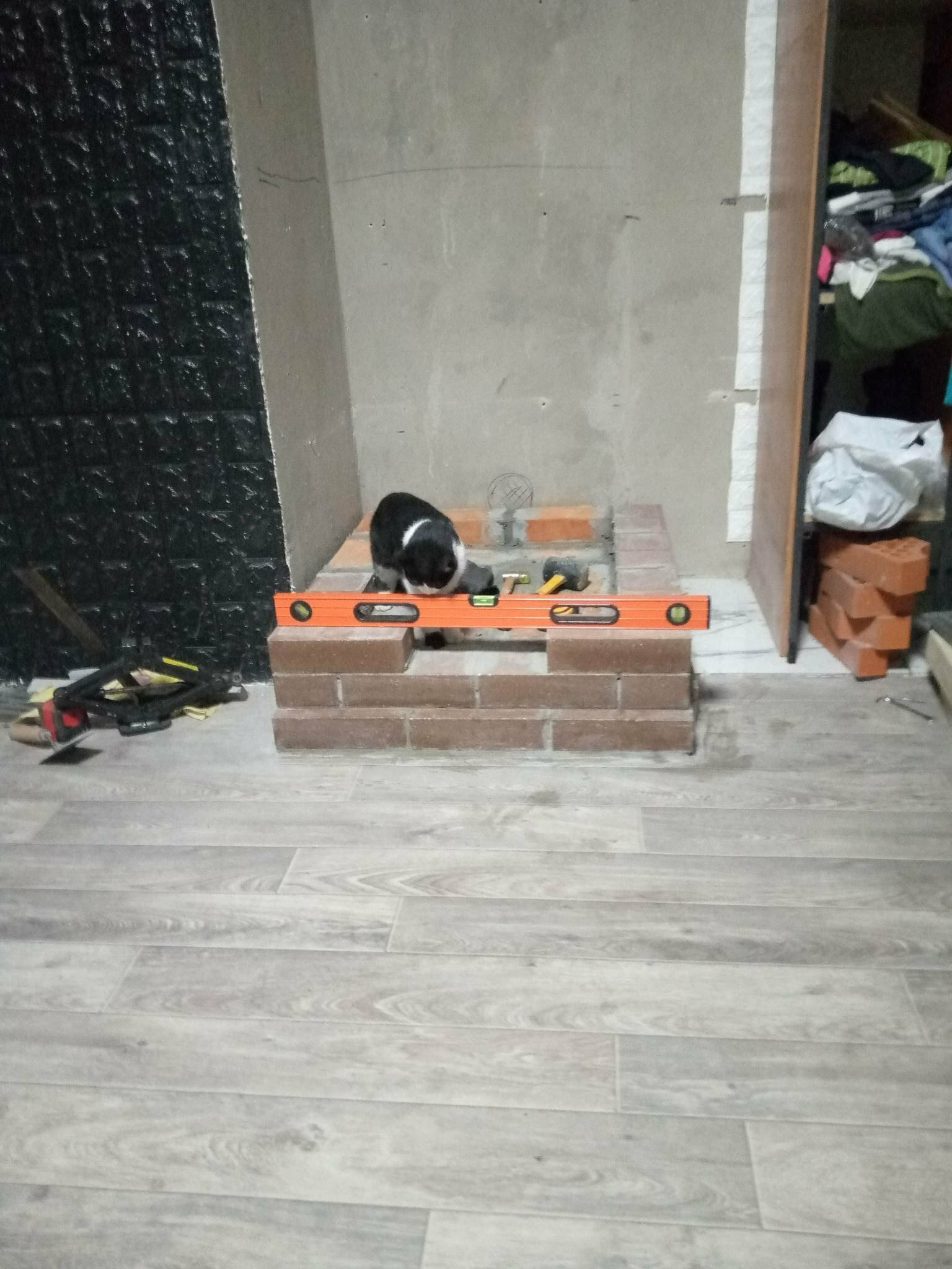

миг Опубліковано: 26 вересня 2023 Автор Поділитись Опубліковано: 26 вересня 2023 Начало независимого отопительного объекта.Самодельный микролифт. Прораб проверяет уровень)) 2 Посилання на коментар Поділитися на інших сайтах More sharing options...
миг Опубліковано: 1 жовтня 2023 Автор Поділитись Опубліковано: 1 жовтня 2023 Двигаемся медленно, но уверенно. 6 Посилання на коментар Поділитися на інших сайтах More sharing options...

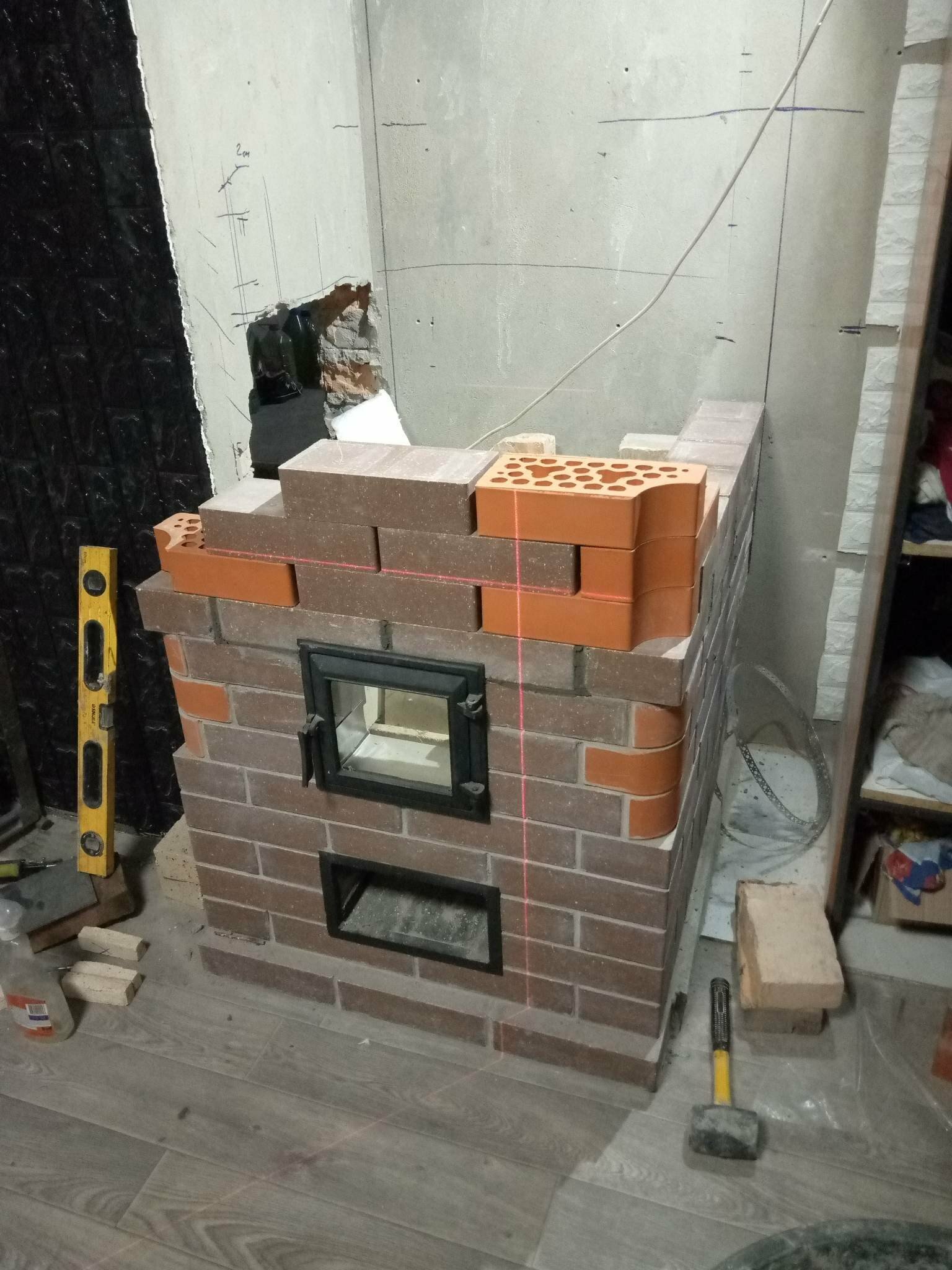

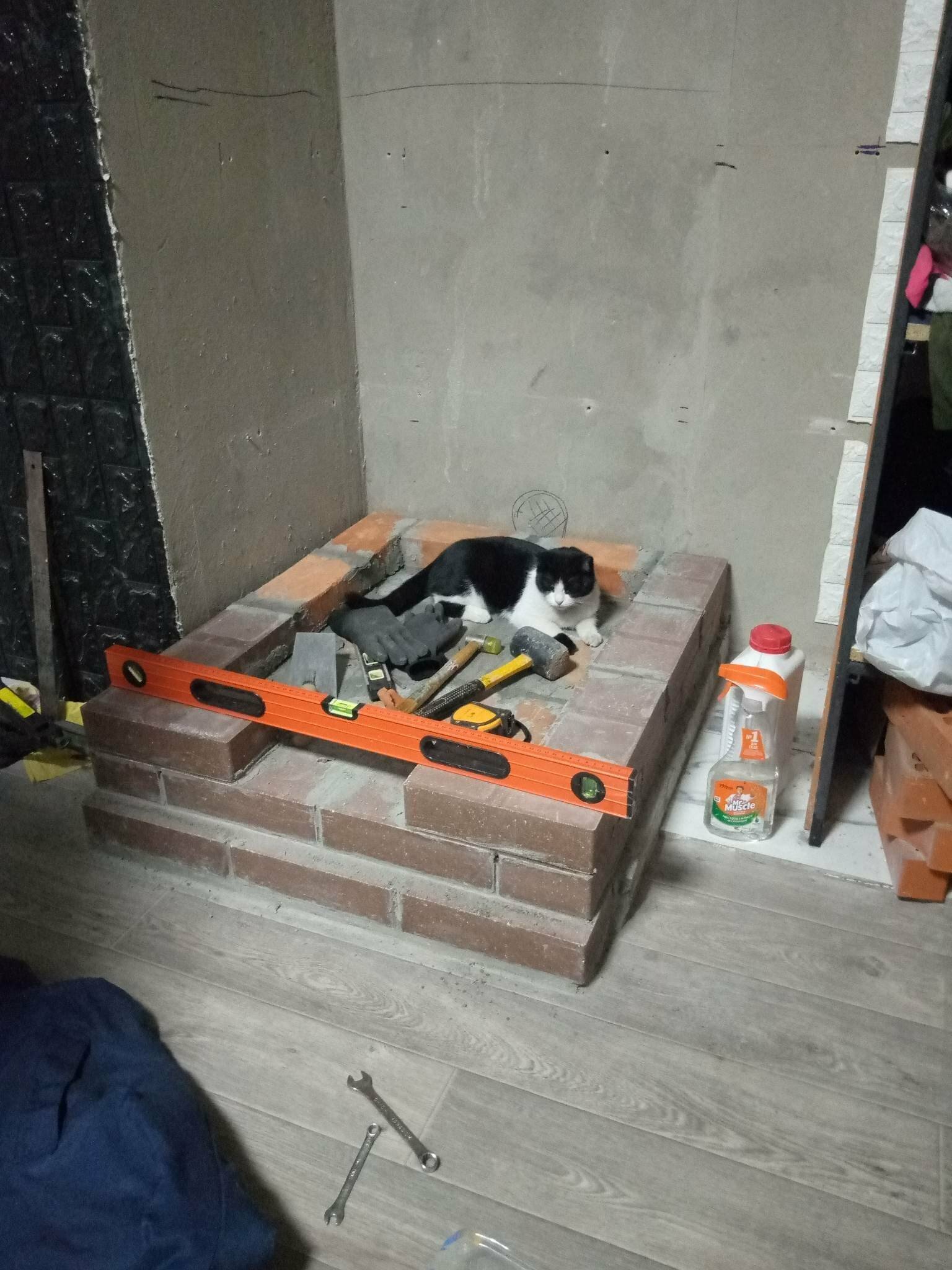

миг Опубліковано: 5 листопада 2023 Автор Поділитись Опубліковано: 5 листопада 2023 8 Посилання на коментар Поділитися на інших сайтах More sharing options...
voglya Опубліковано: 6 листопада 2023 Поділитись Опубліковано: 6 листопада 2023 Куда прораба дели? 1 Посилання на коментар Поділитися на інших сайтах More sharing options...
DimaF Опубліковано: 7 листопада 2023 Поділитись Опубліковано: 7 листопада 2023 7 часов назад, voglya сказал: Куда прораба дели? Намекаете?) 1 Посилання на коментар Поділитися на інших сайтах More sharing options...
миг Опубліковано: 7 листопада 2023 Автор Поділитись Опубліковано: 7 листопада 2023 18 часов назад, voglya сказал: Куда прораба дели? Тут он,там дальше ещё три подрядчика.)) 6 1 Посилання на коментар Поділитися на інших сайтах More sharing options...
