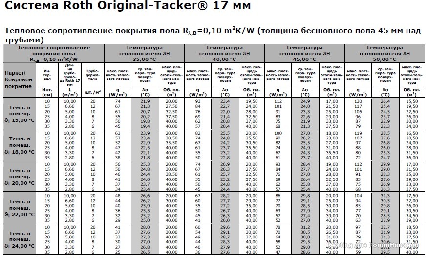

я правильно понимаю, что идея намотать ТП с шагом 10 см, при том, что 15-20 покрывают потери, позволяет снизить температуру носителя еще ниже и должно позволить работать с более высоким СОР?
Использовать ТН с ТА для работы в ночном тарифе (как при ЭК) не получится, ибо ТА надо раскочегарить, а это понижение эффективности и срока жизни для ТН?
різниця тепловіддачі на 35-40 градусах подачі між 10 і 20 см - в пару ватт з м2.
Вартість - вдвічи більша за трубу і розкатку. Плюс не кожну трубу можна розкатати з 10см діаметром. Особливо це стосується 20ї труби.
Собі планую 20см крок скрізь робити, біля панорамних вікон можливо 15
Вартість - вдвічи більша за трубу і розкатку. Плюс не кожну трубу можна розкатати з 10см діаметром. Особливо це стосується 20х.
Собі планую 20 скрізь робити, біля панорамних вікон можливо 15

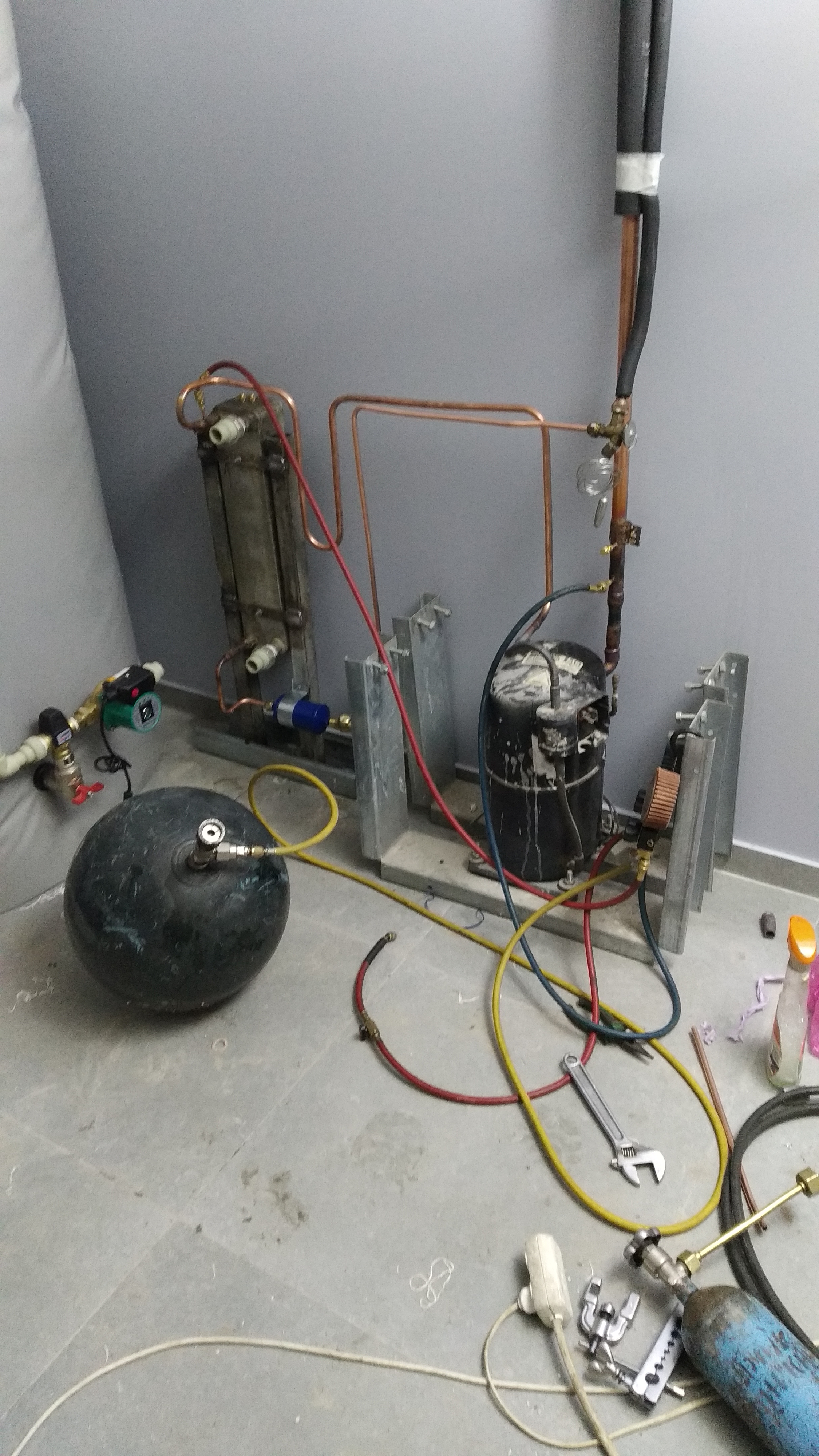

Так как Вы хотите эксплуатировать -это идеальное решение.
Только надо в баке поставить трёхходовой смеситель.
Что бы тот постоянно поддерживал темпператру конденсации.
На фото видно он в нижней точке бака , рядом с насосом.

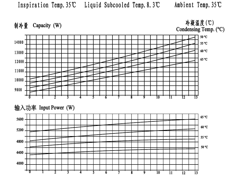

берем картинку от завода.
берем точку кипение 2.5 С ( нам геотермальщикам так можно)
считаем коп при конденсации 50 (подача в СО 45)
15.4 квт / 4.4 = 3.5
считаем коп при конденсации 55 (подача в СО 50)
15.2 квт / 4.7 = 3,23
итого теряем 5,5% COP на каждый(!) градус конденсации.

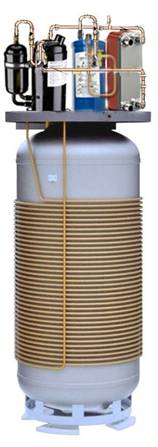

Есть ТН Дроид, его можно использовать с воздушным блоком, там нагрев ГВС (до 60-80гр) реализовано за счет использования фреонового предконденсатора т.е. СОР не падает, также оттайку воздушного блока можно сделать
(примерно по такому же принципу, фреон менуя ЭРВ размораживает теплообменник).
