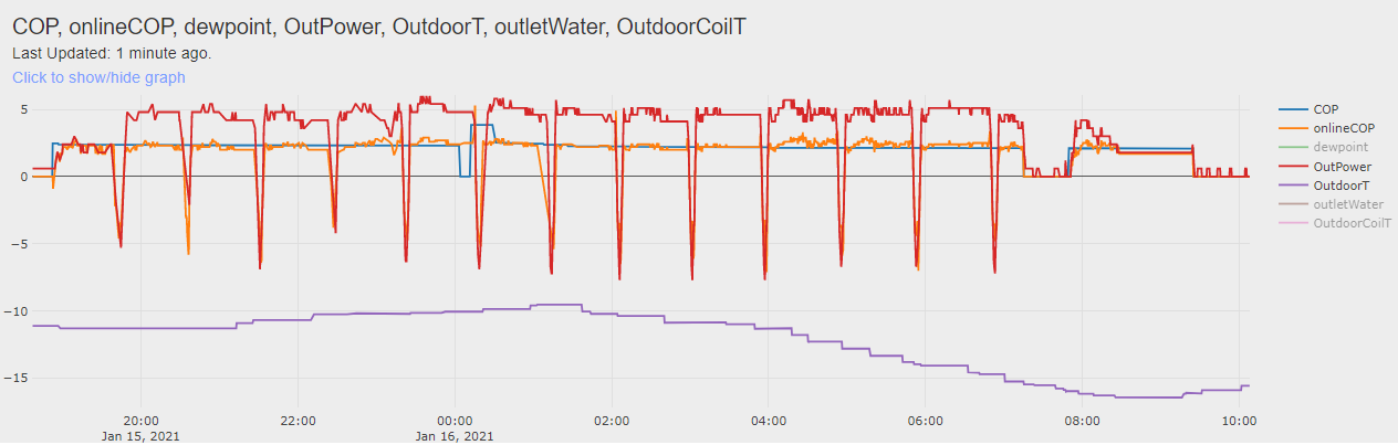

коллеги, как поживают дешевые китайцы в нынешние погоды? тянут?
Мой график за сегодняшнюю ночь. Средний COP на момент отключения 2.1. Подача около 32С.
А температуру кипения, нагнетания и частоту компрессора можно как-то вынуть?
Интересно почему так часто в оттайку уходит, сейчас же сухо.
@blacktigra, скорее всего по датчику конденсации, она сейчас низкая и мозги уверены что испаритель обмерз
Наверное можно, но (кроме частоты компрессора) я их в графики не оформлял, так как они мне мало что говорят :)
Частота коомпрессора 74 и только вконце 34. Что интересно при температурах до -5 и выше, СОР на частоте 34Hz максимален, и при повышении частоты СОР снижается. Сейчас же при более низких температурах, на частоте 34 коп равен практически 1, а на максимальной частоте около 2.

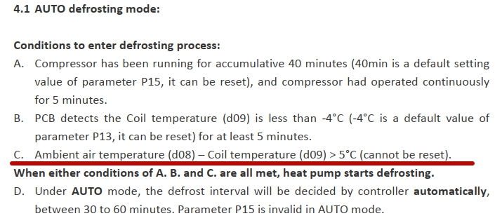

Если датчик на калаче испарителя больше чем "икс" времени находится более чем на 5С ниже чем температура воздуха, то начинается оттайка. Надо бы покрутить настройки может увеличу это время.

Если датчик на калаче испарителя больше чем "икс" времени находится в зоне ниже -5С, то начинается оттайка. Надо бы покрутить настройки может увеличу это время.
Сейчас воздух ниже пяти, теплообменник и подавно. А наружная температура при этом не учитывается?
Поправил чуть описание выше.
Ну и вот оригинал логики китайца.

@blacktigra, взаимосвязь очень простая, когда зарастает испаритель начинает рости перегрев эрв все больше и больше закрывает дырку что бы удержать конденсацию, но от этого испаритель начинает зарастать еще активнее так как его площадь все меньше и меньше а берем мы с него все больше и больше
И в какой то момент он становится уже совсем заросшим и падает конденсация сой датчик реагирует на падение конденсации в 1 градус, в это же время падает и подача воды на тот де градус
Так же оттайка может запускаться по разнице температур воздуха и испарителя
Ну и по таймеру
Собственно у кого какой алгоритм прописан, могут быть и все три
Собственно и оттайка может заканчиваттся или только по времени или по температуре испарителя еще и по температуре конденсатора может быть встроена защита
