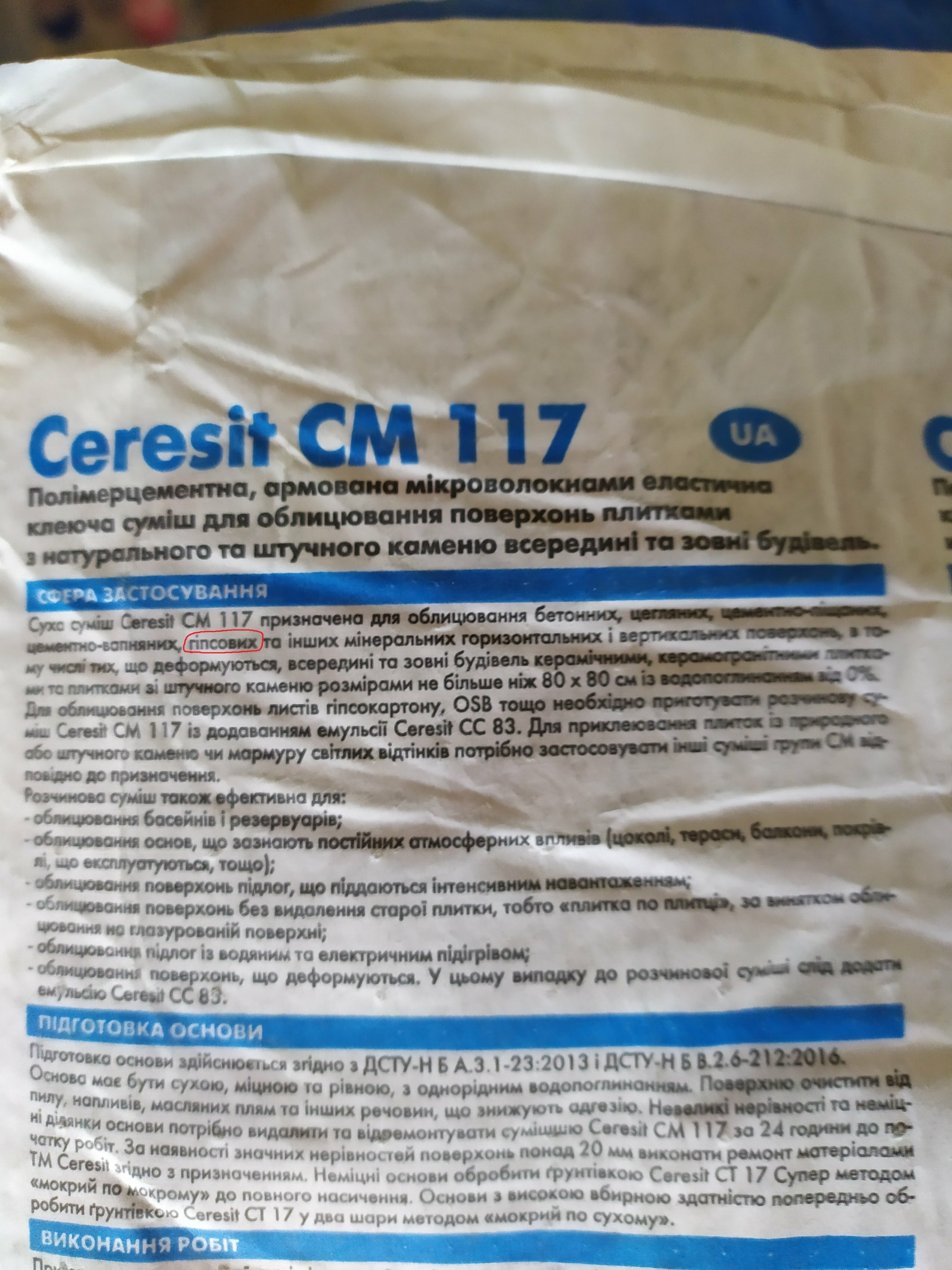

5 годин тому, Propeller сказав:
Это не теория. Это рекомендации одного из производителей клеев для плитки. Дальше дело каждого как рассматривать поведение светофора.
А як же бути з цим виробником. Йому можна довіряти ? Адже він прямо пише , можна на гіпс.
6 часов назад, Propeller сказал:
Производитель клея бздит за прочнсоть своего клея, но виновата штукатурка. Л - логика )
4 часа назад, andrey_ka сказал:
Дружище, поймите простую штучку. Я не клею плитку ни для себя (я не люблю плитку на стене, я люблю плитку на полу) ни для своего кошелька (мне не нравится этот вид деятельности). Я не применял никогда продукцию этого производителя. Чтобы он не производил. Хотите себе поклеить - вперед. Хотите поклеить кому-то за деньги или в подарок - ответственность на вас. ВНИМАНИЕ! Не на производителе. Вы - последний на стене.
