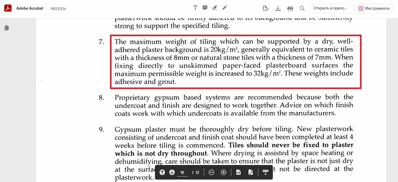

3. Вес плитки не должен превышать 20 кг на 1 м кв. Причина - лимит прочности (когезии) самого гипса. Кстати, цементная держит до 200 кг не просто так, а на тот же 1 м кв.

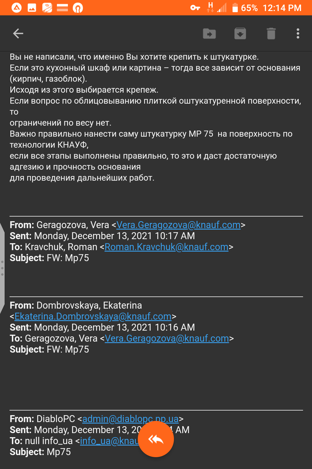

15 часов назад, Diablopc сказал:
Предлагаю похоливарить 😄
Чем?
Холиварить не собираюсь). Просто априори не использую гипсовые штукатурки в мокрых зонах и сплю спокойно, зная что при замокании (те же протечки сверху) штукатурка, нагруженная весом плитки, не разрушится.
1 час назад, Diablopc сказал:
Как-то так.
Тут есть одна приятно-неприятная штучка. Первое для производителя полуфабриката (сухая строительная смесь), второе, для того, кто наносит, то есть из полуфабриката делает продукт. Если кто-то нанес и у него не получилось (что-то упало, потрещало, отклеилось), то производитель не несет никакой ответственности. Причина - сотрудник производителя не находился около наносителя на момент выполнения работ. Не стоял за спиной. А значит нанесение было не под контролем производителя. Поэтому претензии не принимаются. Так как на слово вам никто не поверит. И правильно сделает. Есть желание рискнуть - вперед.

В 13.12.2021 в 12:16, Diablopc сказал:
Как-то так.
Странно, что наш продаван колбасок не написал, что это в очередной раз уборщица в офисе споткнулась о швабру и упала на клавиатуру )

1. Прочность на сжатие гипсовой восхитила. :) Но причем тут это?
2. Прочность на изгиб тоже. :) Но при чем тут это?
3. Плитку вниз тянет гравитация при этом даже нет намека на работу стены на изгиб. Здесь самая простая работа на сдвиг. У бетона есть переводные формулы прочности на сжатие на прочность на сдвиг, на отрыв и на срез. Если кто-то найдет такие же формулы или хотя бы величину прочности  гипсовой штукатурки, то выкладывайте здесь.
4. Помните? Кто последний тот и квач. Так вот последние в случае с любителями плиточных стен - плиточники. Они, именно они будут отвечать за "если вдруг?"
Если плиточники и если "чтобы не отвалилось", то есть смысл почитать производителя не штукатурок, а плиточных клеев. Есть такой малоизвестный производитель строительной химии и плиточных клеев в т.ч. Weber :

Кстати еще в одном источнике. На гипсовую штукатурку общая нагрузка (плитка+клей+затирка) не должна превышать 20 кило на м кв, а на ГКЛ 32 кило.
