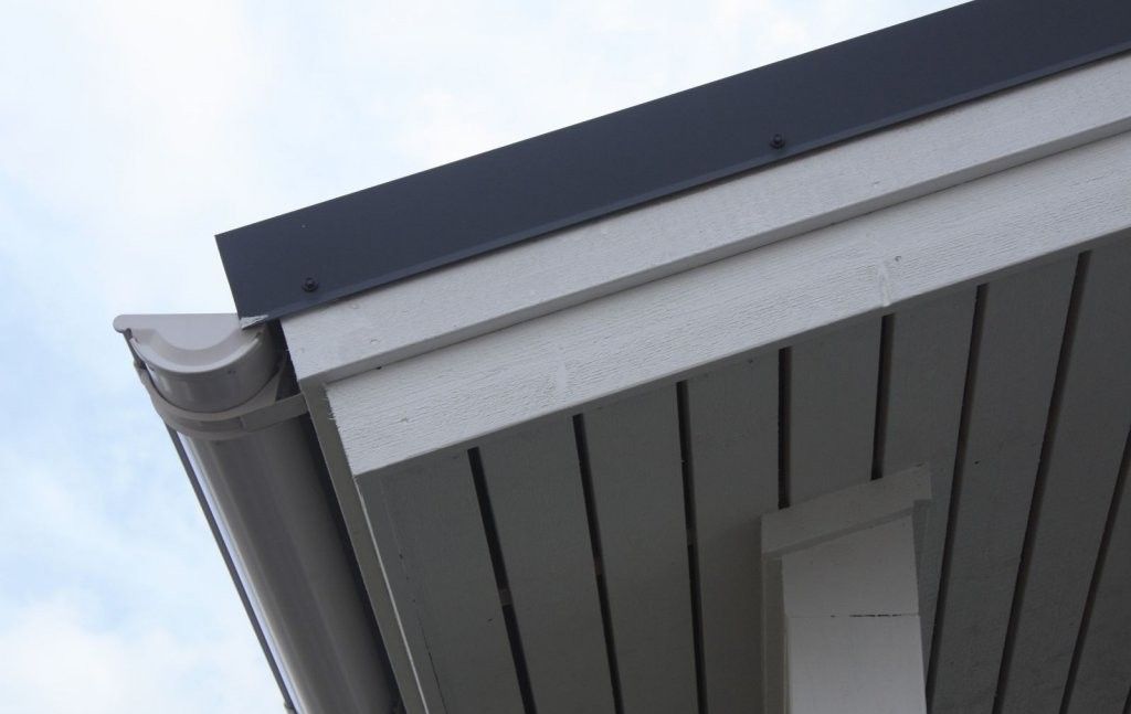

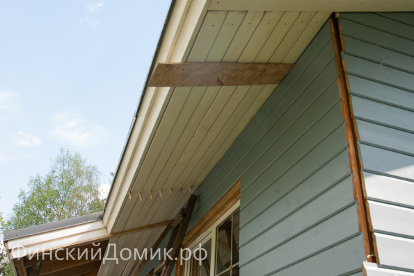

Нет. Имелось ввиду подшив свеса кровли при котором панель софита не режеться на короткие отрезки и крепиться перепендикулярно к плоскости стены, а размещается паралельно плоскости стены, как на фото (правда тут доска)
Такой вариант не предусматривается производителем.
Никто вам не запретит поэкспериментировать но вам придется как-то стыковать панели на торцах. Это либо планка, которая будет бросаться в глаза либо просто встык, но это некрасиво.
К тому же, стена может иметь неровности, что в данном случае усложнит монтаж.
Короче, не рекомендую идти поперек мануала, если вам дорого время и нервы

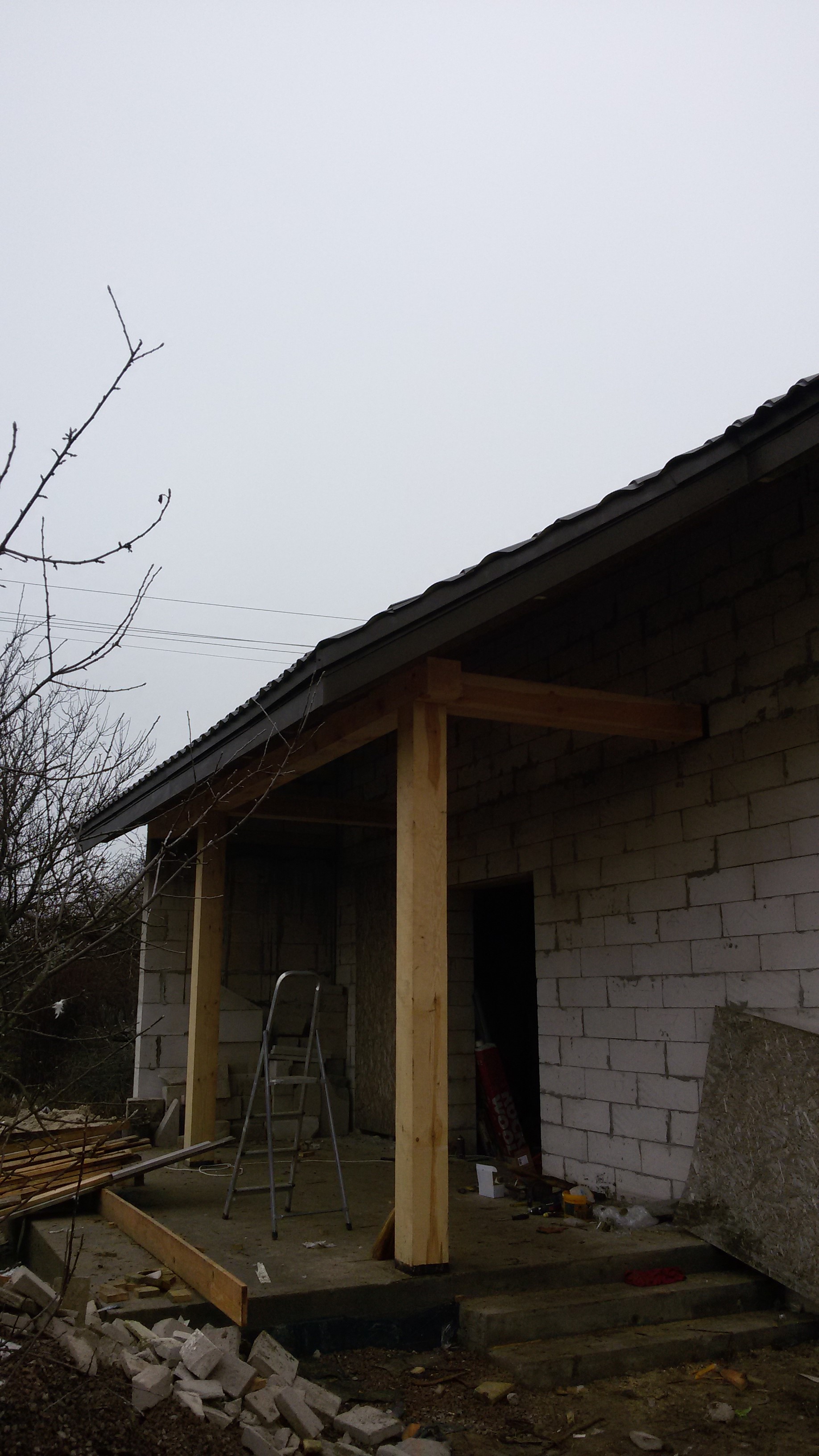

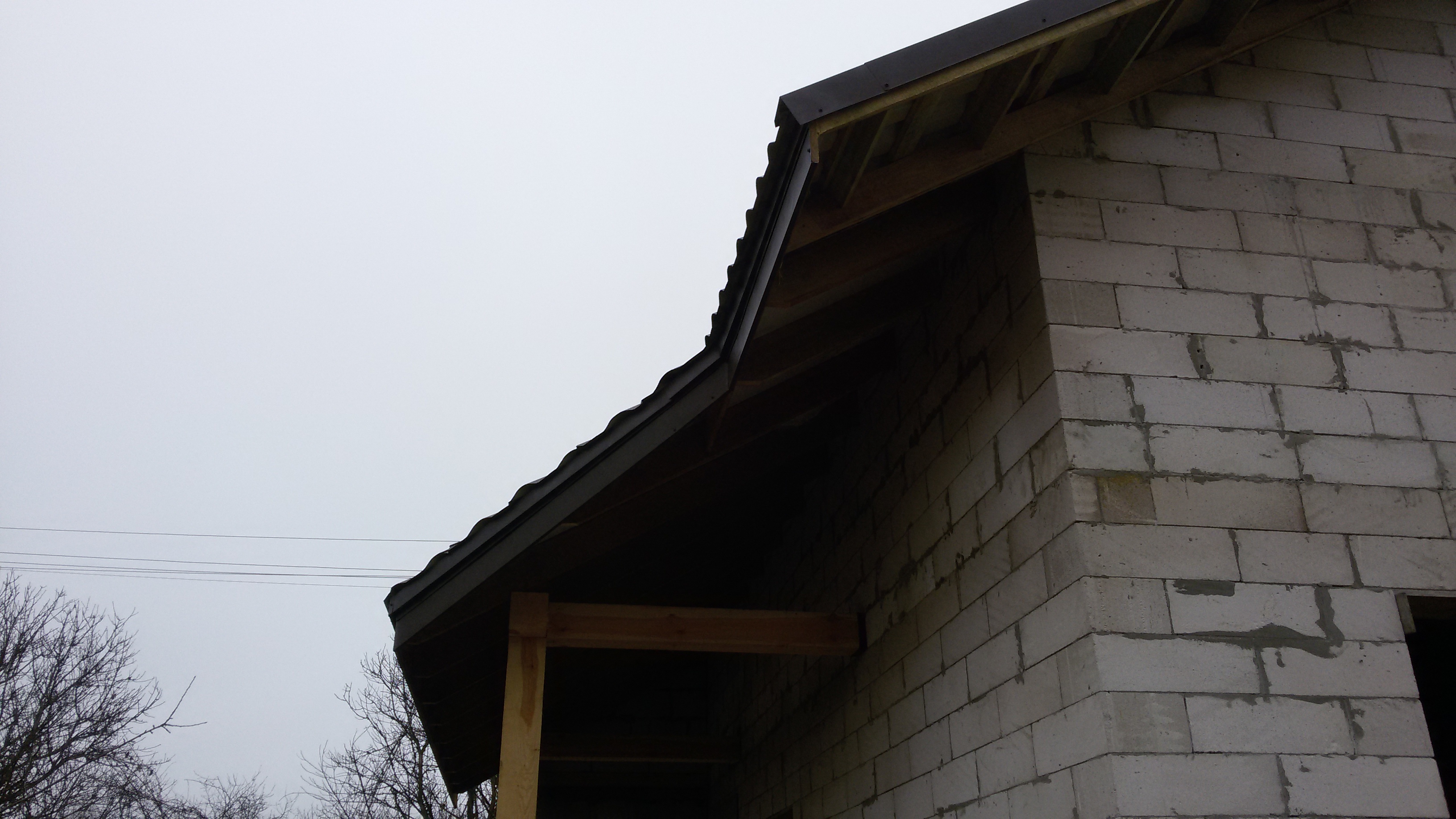

Вот это меня и смущало в первую очередь.... Тогда возникает следующий вопрос как по стропилам обшить софитами трехметровый свес/скат (кровля над террасой)?

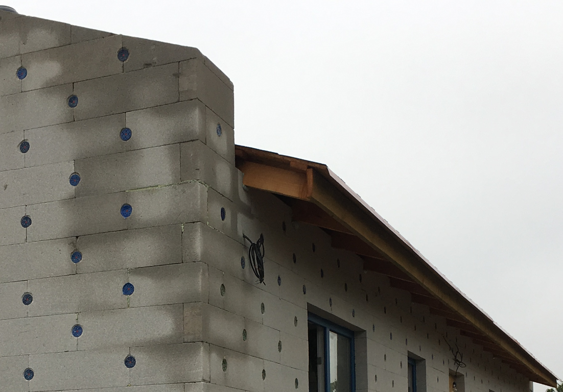

Подскажите пожалуйста. Хочу подшить свесы крыши деревом
Крыша битумка, на самой крыше стоят вильпе вент выходы.
Как правильно организовать вентиляцию со стороны свесов? Ставить пластмасовые вент решетки? Както не феншуйно и не красиво вроде.
Приатачил картинку
Зарание спасибо
Можно сделать хитрый комплект стартовых профилей и выполнить приток через щель у стены
У скандинавов принято так - зазор между досками 0,5 - 1 см.

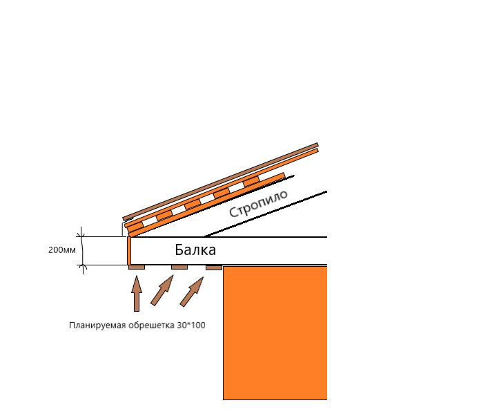

Но тут засада - не учел при заказе лобовой планки (200мм), что сама лобовая доска 200мм, но теперь же под софит нужно набить шалевку, а это + 25-30мм, ну и сам софит толщина 15мм, итого жестянка не закроет вверху лобовую доску как минимум на 40-45мм.
Заказывать новую лобовую планку?
Можно ли не бить снизу шалевку а закрепить софит непосредственно к балкам (шаг 70см по осям), а чтоб средина не провисала, нарезать с той же шалевки 30*100 брусков по 60см и закрепить между балок по средине? Таким образом каждая софитина будет держаться на джей планке со стороны стены, на лобовой и по центру. Ширина свеса 70см.

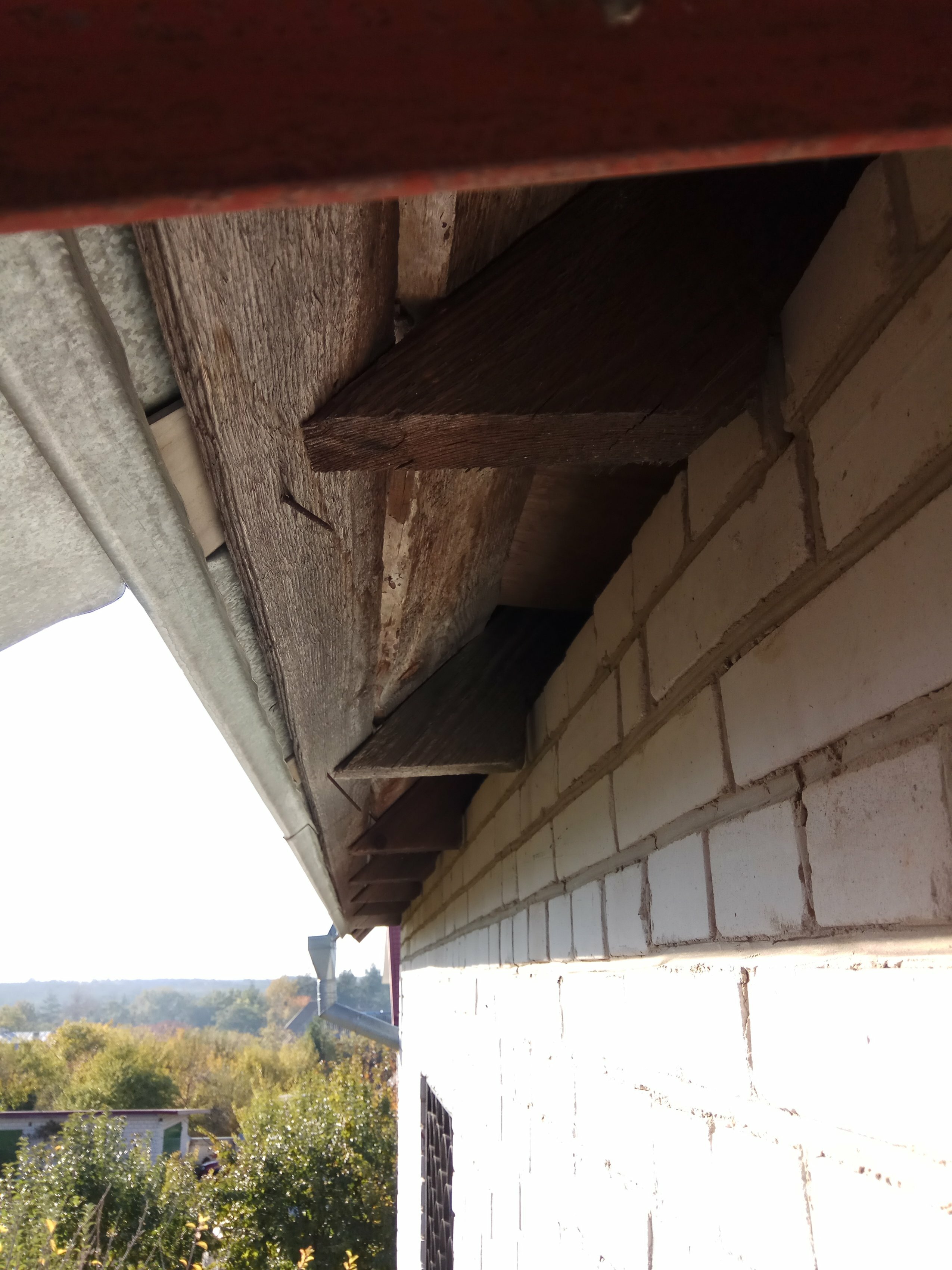

Прошу подсказки, как лучше бюджетно подшить свес крыши с оцинкованной кровлей калиброванными дюймовыми досками вдоль стены:
1) сразу набить на торцы стропил (ширина торца - 24 см);
2) на торцы стропил набить трапециевидные бруски 3*5 см (ширина низа бруска - около 29 см), а на них уже доску, чтобы передний край досок доходил почти до изгиба оцинковки, а низ доски и оцинковки были почти на одном уровне; (может есть другие варианты доростить стропила?).
Делать короб с лобовой доской не планирую.
5 часов назад, Игорь&Ира сказал:
Подшивка свесов крыши. Общие вопросы, не требующие ответов? 😒
Так сформулируйте вопрос, потому как непонятно, что такое "торцы стропил", в данном случае? Запил в горизонт?
Что такое "(ширина низа бруска - около 29 см)"?
Если судить по фото, теоретически, при наличиии контробрешетки, к низу обрезанных стропил набить рейку 20-30 мм, а на нее дюймовку вдоль стнены. Зазор между дюймовками ~0,5-1 см, для вентиляции. Хотя контробрешетки не видно, а значит и вентиляции подкровельного пространства не предвидится. А это плохо.
