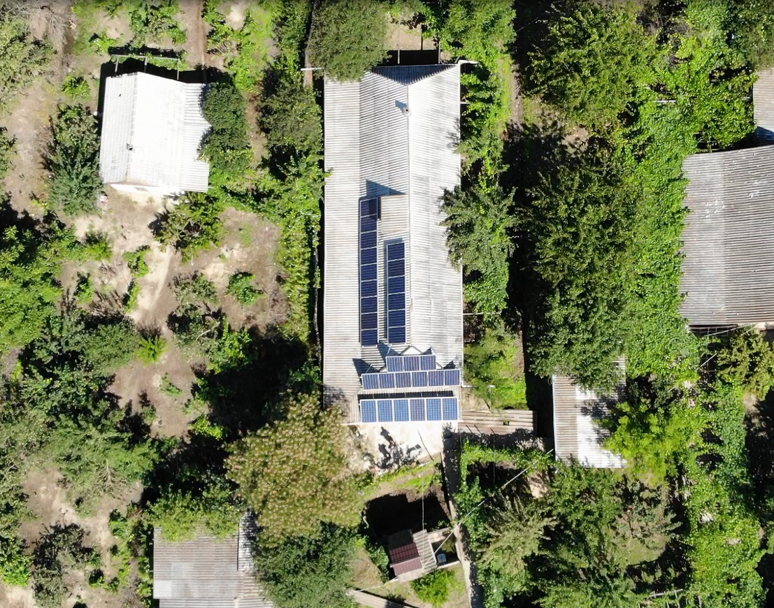

Gerachka Опубліковано: 29 липня 2018 Автор Поділитись Опубліковано: 29 липня 2018 Как это нет свободных мощностей? Безвыходных ситуаций не бывает. Нужно обращаться к главе кооператива и решать этот вопрос через суд или другие пути. Насчет солнечных батарей, как раз будем устанавливать себе, смогу что-то более-менее конкретно сказать через 4 месяца. Да вот собственно с главой кооператива и говорили, сказал мощностей нет, можете в соседнем кооперативе попросить , мы узнали они там только 2 киловатт могут дать, но это ж смешно. Спасибо буду ждать ваши отзывы. Добавлено через 48 секунд Боже вас упаси от этого "солнечного счастья" Почему Вы так считаете ? Посилання на коментар Поділитися на інших сайтах More sharing options...

Volt-Amper Опубліковано: 30 липня 2018 Поділитись Опубліковано: 30 липня 2018 Как вы считаете есть ли смысл их ставить как основной источник питания? Как основной источник - это явная авантюра, но все возможно. А есть ли в этом смысл - другой вопрос. Если вы "потянете" установить гелиопанели и все остальные пасочки в качестве основного источника питания, то установить новый трансформатор для вас проблемой точно не станет. Еще один момент. 2кВт "могут дать"... Ограничат с помощью реле или устно? В принципе не так уж и мало. Полный чайник! Большинство договоров с энергосбытом так и остались на уровне 1,5-3,5кВт. 1 Посилання на коментар Поділитися на інших сайтах More sharing options...

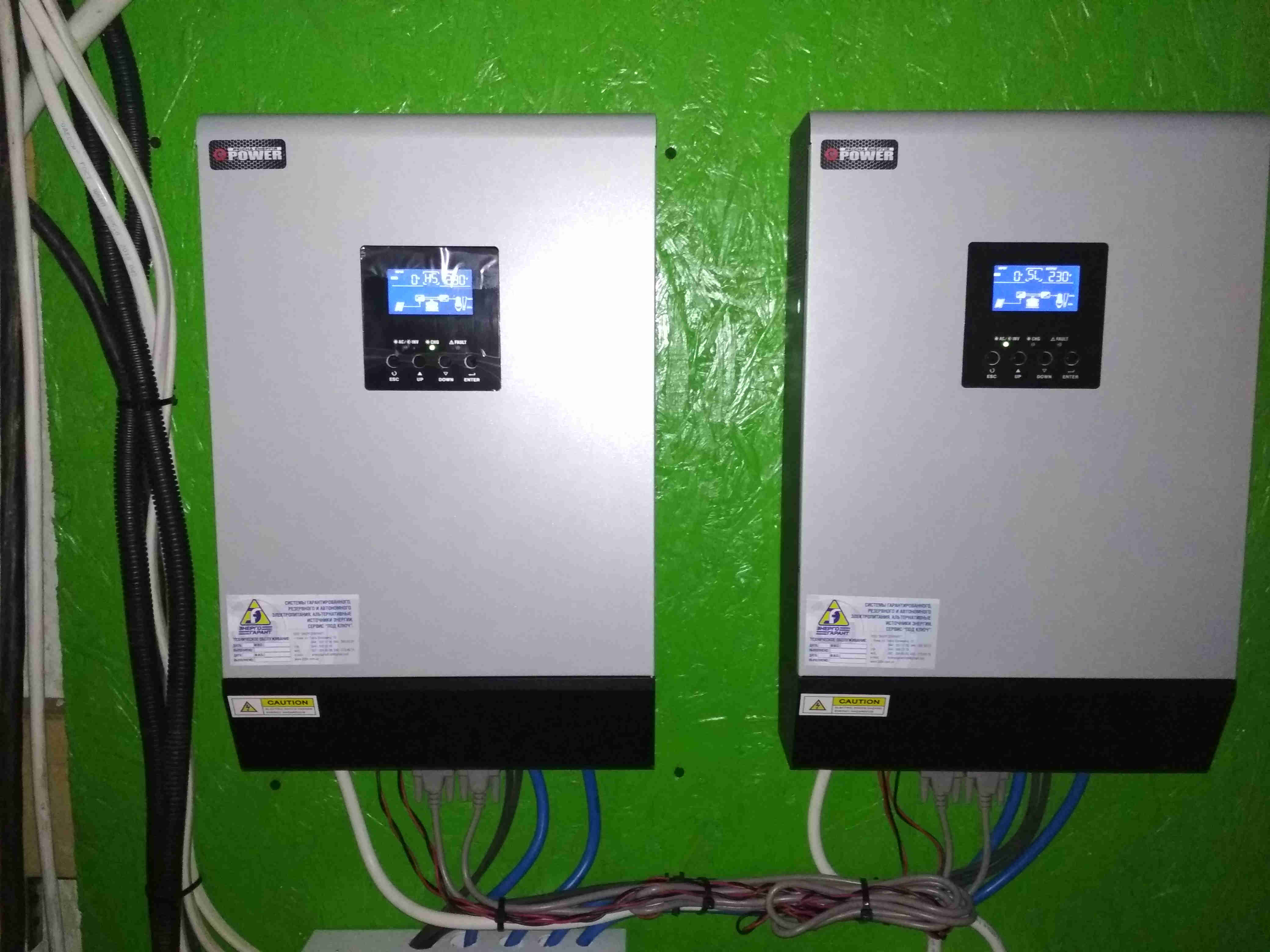

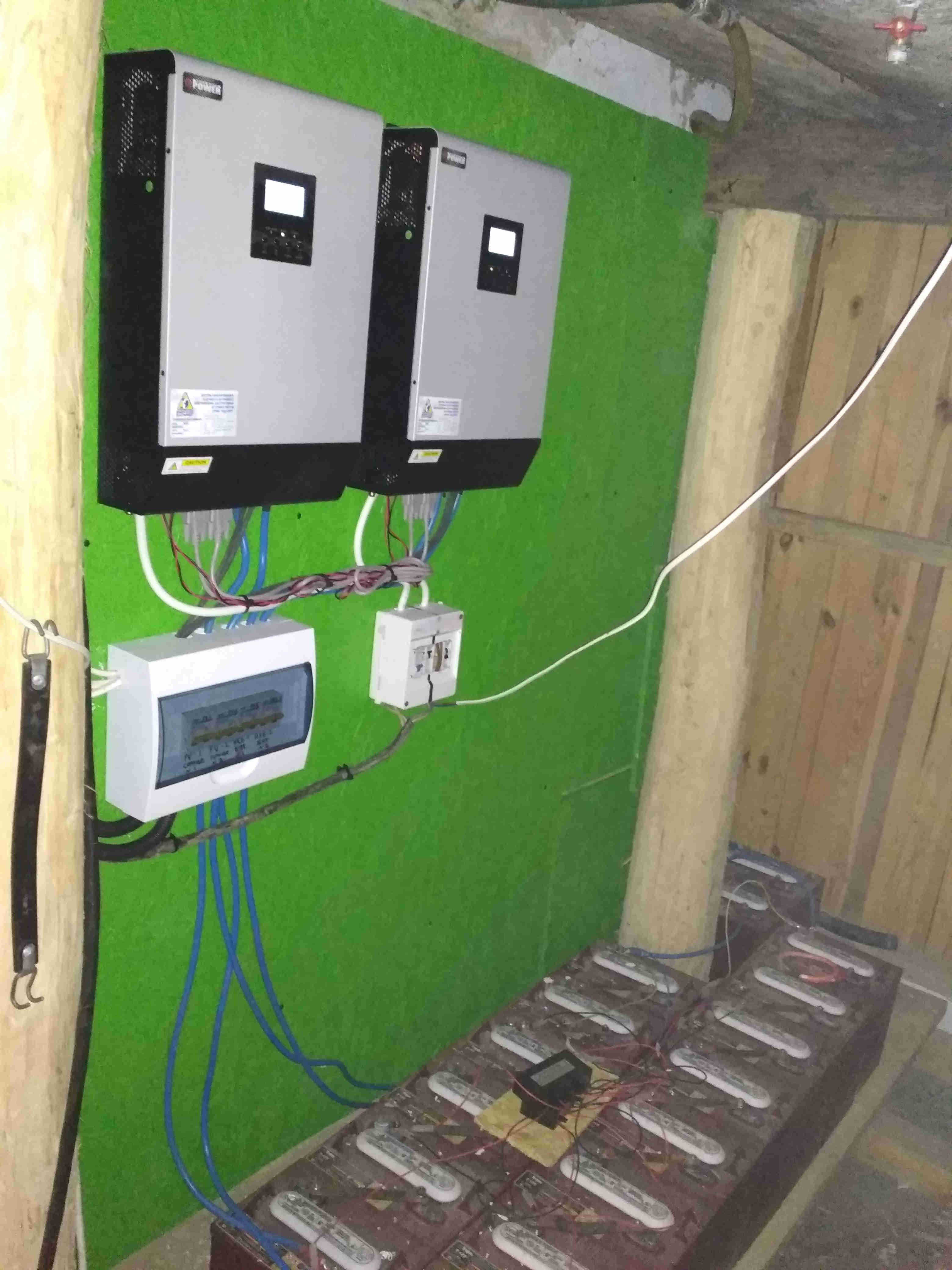

Dalet Опубліковано: 30 липня 2018 Поділитись Опубліковано: 30 липня 2018 Вилково. Наши дни. Это остров, там нет проводов: зато там классная рыбалка..... В общем когда вариантов нет то автономка строится и работает. Но в случае ТС, я бы подключился к той сети, к которой хоть как-то можно подключиться. Далее поставил бы лития, для начала на 5кВт*час, инвертор на 4-5-6кВт, и ЗУ с ЗУ с сети мощностью не более дозволеной по подключению. Ну и контроль за всем этим. В итоге, литий спокойно и быстро отрабатывает моменты нехватки мощности из сети, инвертор позволяет не замечать что ввод ограничен. Ну тут главное не перестараться с нагрузками и помнить что энергия не вечна. Единственное препятствие в автономке это АКБ, точнее их цена. 2 Посилання на коментар Поділитися на інших сайтах More sharing options...

Volt-Amper Опубліковано: 30 липня 2018 Поділитись Опубліковано: 30 липня 2018 Далее поставил бы лития, для начала на 5кВт*час, инвертор на 4-5-6кВт Это КПД на уровне: "пописал в унитаз транзитом через специально купленную для этой цели бутылку Пепси-Колы". Ну и контроль за всем этим. Ну тут главное не перестараться с нагрузками и помнить что энергия не вечна. Единственное препятствие в автономке это АКБ, точнее их цена. Ага. Безмятежность. Пасторальное электроснабжение. поиграться можно в зелёный тариф С кем поиграться? С садовым товариществом? выбить у кооператива хотя бы 3п автомат на 16а. Это будет зло злющее. Особенно если мощности сетей реально не хватает, а не номинально со слов главы кооператива. 1 Посилання на коментар Поділитися на інших сайтах More sharing options...

Seva1964 Опубліковано: 30 липня 2018 Поділитись Опубліковано: 30 липня 2018 Это КПД на уровне: "пописал в унитаз транзитом через специально купленную для этой цели бутылку Пепси-Колы". --- Это отчасти справедливо для свинцовых аккумуляторов. У систем на литии отдача по энергии на общий КПД системы практически не влияет. Посилання на коментар Поділитися на інших сайтах More sharing options...
