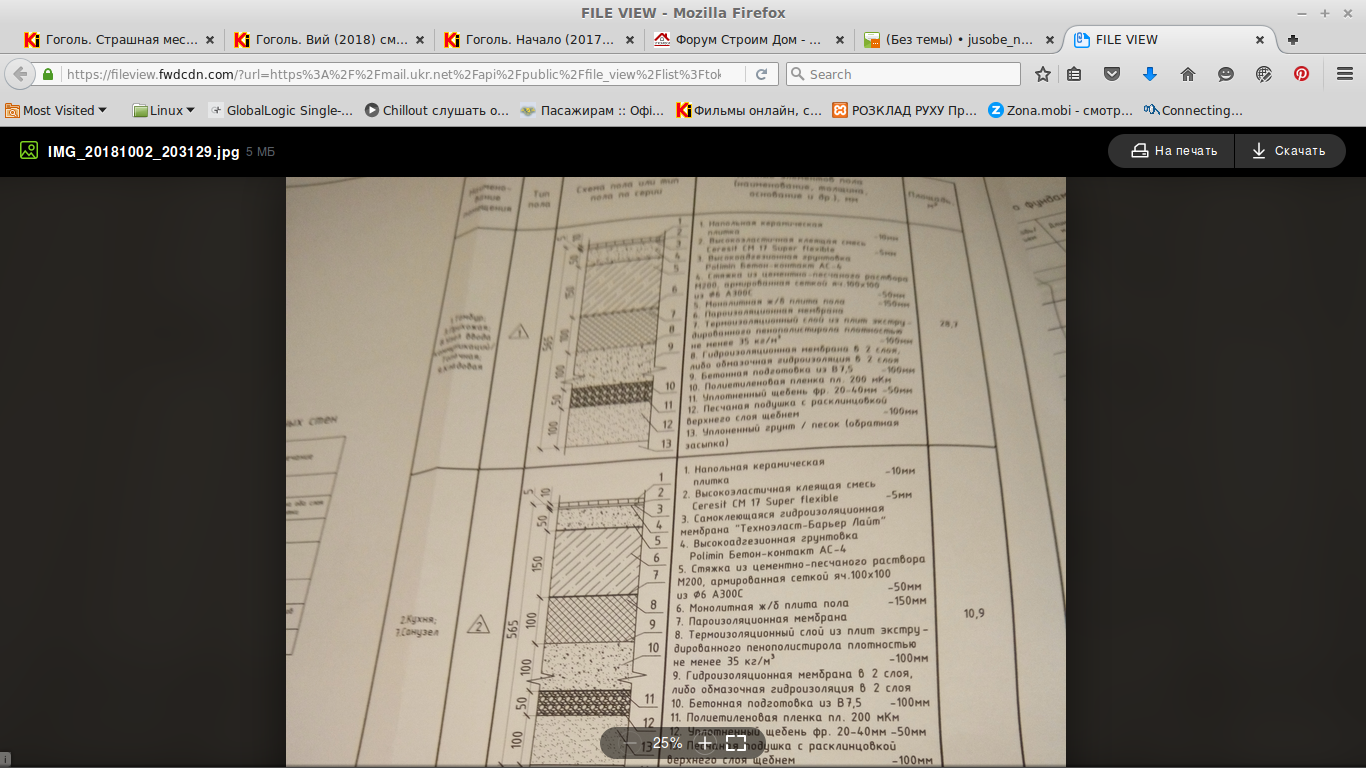

Если я правильно понимаю, то по задумке нашего архитектора пол такой.
Как и на что это влияет, подскажите, пожалуйста?
С таким полом фундамент для стен не нужен. Просто на пол ставите и делов то. Собственно что и требовалось доказать - этот пол это и есть плитный фундамент. Если в него добавить арматуры в нужных местах полноценный фундамент. Тогда возникает вопрос - а нафига тогда парится над каким то другим фундаментом для стен если пол фактически то же самое?
Погуглите устройство УШП и сравните со своим полом :)
Полиэтиленовая пленка, гидроизоляционный мебрана 2 слоя, пароизоляционная мембрана, гидроизоляционная самоклеющаяся мембрана... а валенки положить забыл :(
Особенно онравилась пленка под эппс.

Поэтому я решила поговорить с будущим исполнителем и мы с ним пришли к выводу, что бетонным сваям быть, но и заливку плиты тоже лучше сделать (если я правильно поняла), не ленту.
Конкретно по составу пола пока не говорили: он сейчас занят домом других наших соседей, так что к деталям вернемся уже ближе к началу строительства, наверное.
