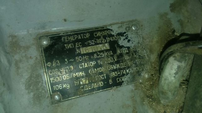

4587derek Опубліковано: 11 листопада 2018 Поділитись Опубліковано: 11 листопада 2018 шкаф до генератора потрібен рідний, бо там елементи зроблені під конкретний генератор. центробіжний регулятор і підтримує стабілні оберти. Добавлено через 1 минуту https://www.stroimdom.com.ua/forum/attachment.php?attachmentid=638720&d=1541667810 уважно дивимось на шильду, там 230 вольт, зірка з нулем. 380 можливо тільки через трансформатор. Посилання на коментар Поділитися на інших сайтах More sharing options...
Privet Опубліковано: 11 листопада 2018 Автор Поділитись Опубліковано: 11 листопада 2018 зірка з нулем. Не зрозумів... Здається, подібними генераторами комплектували армійську ремонтну майстерню на базі Зил-131. Хоча, - ні. Погуглив - там стояв - 20кВА типа ОС-71-У2 (380/220В, 50,2А, cosf 0,8, n1500об/мин, КПД0,87, m263кг, IP23). 1 Посилання на коментар Поділитися на інших сайтах More sharing options...
4587derek Опубліковано: 11 листопада 2018 Поділитись Опубліковано: 11 листопада 2018 даний генератор має статор зєднаний зіркою, 3 фазиі нуль, 230 вольт. 380 там немає. Посилання на коментар Поділитися на інших сайтах More sharing options...
