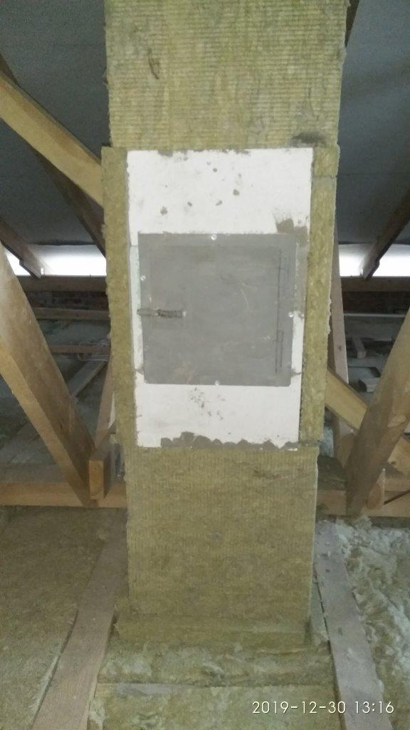

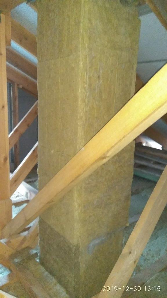

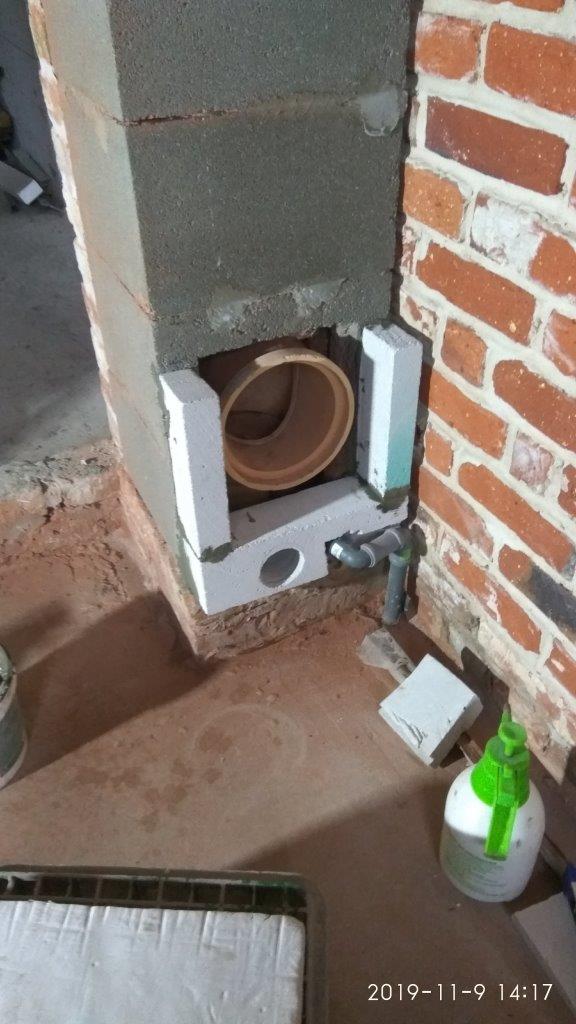

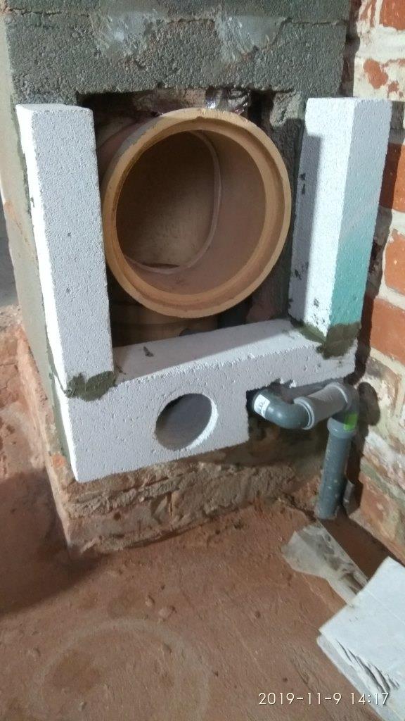

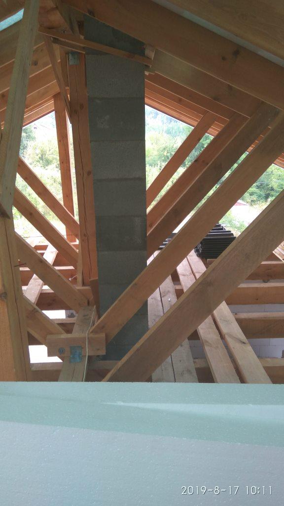

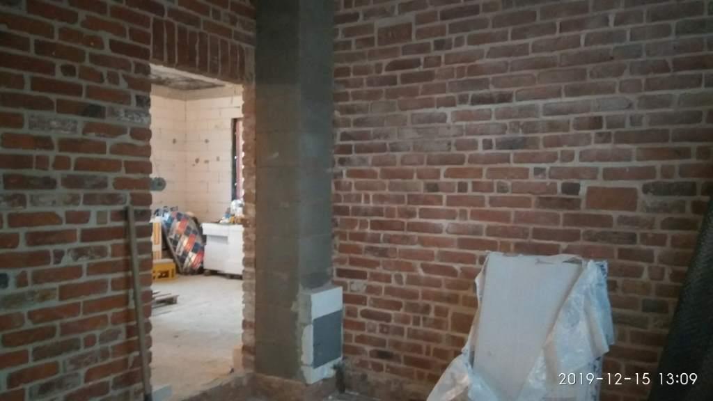

Есть вопрос специалистам. На youtube один чел рекомендует сделать ревизию в дымоходе на холодном чердаке для облегчения прочистки дымохода. Идея вроде неплохая, не надо вылазить на крышу для чистки дымохода. Но возникает вопрос по противопожарной безопасности. Что скажете?
Я себе сделал на чердаке ревизию для чистки дымохода. Дымоход у меня керамический. На фото есть устройство ревизии внизу дымохода, на чердаке все сделано так же. Вокруг ревизионного выхода обложил газосиликатом, сварил дверцы. На ревизионную крышку изнутри вырезал и приклеил на пену кусок газобетона D150 (остался после утепления оконных четвертей). Ревизионную металлическую дверцу изнутри утеплил 50 мм базальтовой ватой большой плотности. Когда установил металлические дверцы в проем, закрепил их дюбелями 150 мм к самому дымоходу, тем самым закрепив и газоблок к нему. Потом на чердаке утеплил дымоход 50 мм базальтовой ваты. Это решило вопрос с пожарной безопасностью и с дополнительным утеплением дымохода. Потом вату заштукатурю снаружи и всё. Ниже фото как все делал. На первом этаже потрахался с вентиляцией простанства дымохода между утеплителем и блоками и дренажем в канализацию, но вроде все получилось. Потом это закроется каким-то шкафом. Единственное жалею, что пришлось делать нижнюю ревизию в спальне, в гостиной было бы проще обслуживать его. Но не получалось с проходом через второй этаж. Если кому-то будет интересно, более подробные фото могу сделать позже.

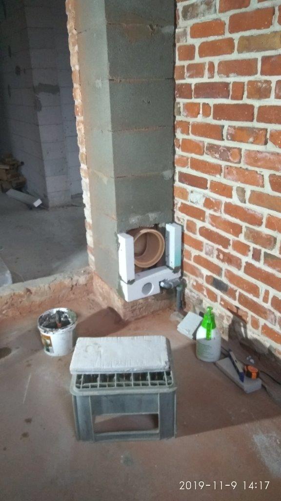

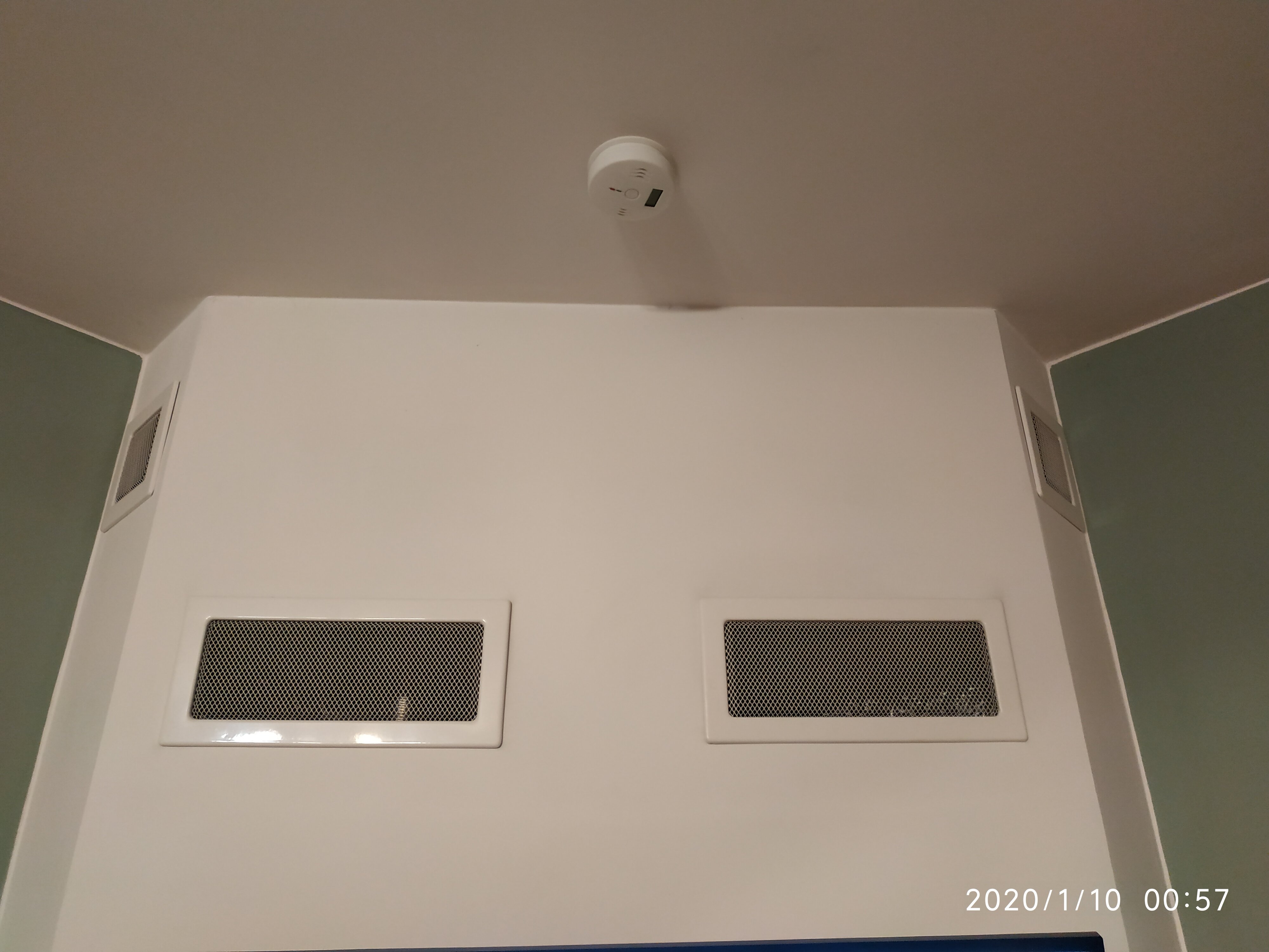

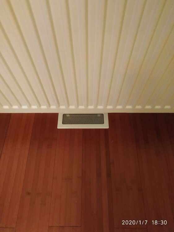

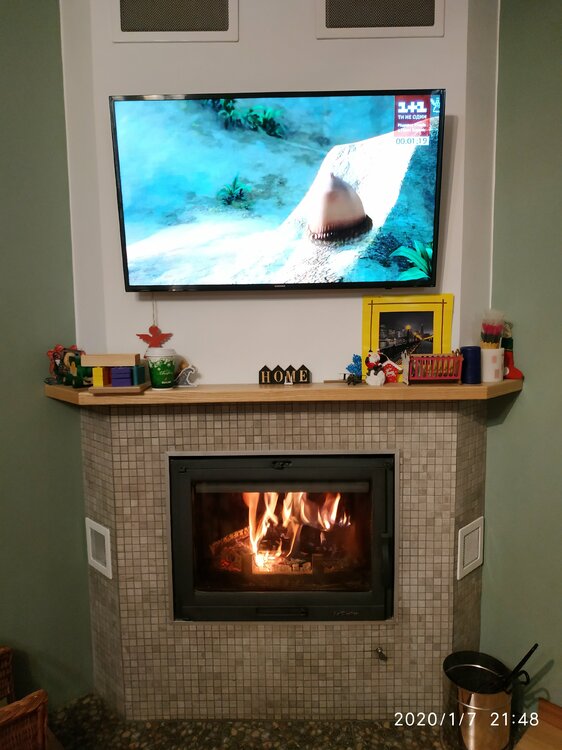

Кирпичом будет ещё дешевле суперизола, у вас внизу вижу 2 решетки примерно по 100см2, а по инструкции внизу надо бы минимум 800см2, потому в портале все перегревается
Там наверное 15 на 15, вместе 450 см2 , маловато, но не критично, в Супре по инструкции 600 см2 минимум.
Высота дверцы 500мм делим на кол-во мозаики 22шт получаем размер мозаики 22мм умножаем на 4.5 мозаик по размеру решетки будет 100мм, а вычесть ещё 10-20% сопротивление решетки (против голого отверстия) получим 80см2 умножим на 2 (кол-во решеток), всего окажется 160см2 вместо положенных 800см2 по www.svt-kamin.kiev.ua/files/nordflam/Instructions_lbCDP.pdf
Да, все верно .

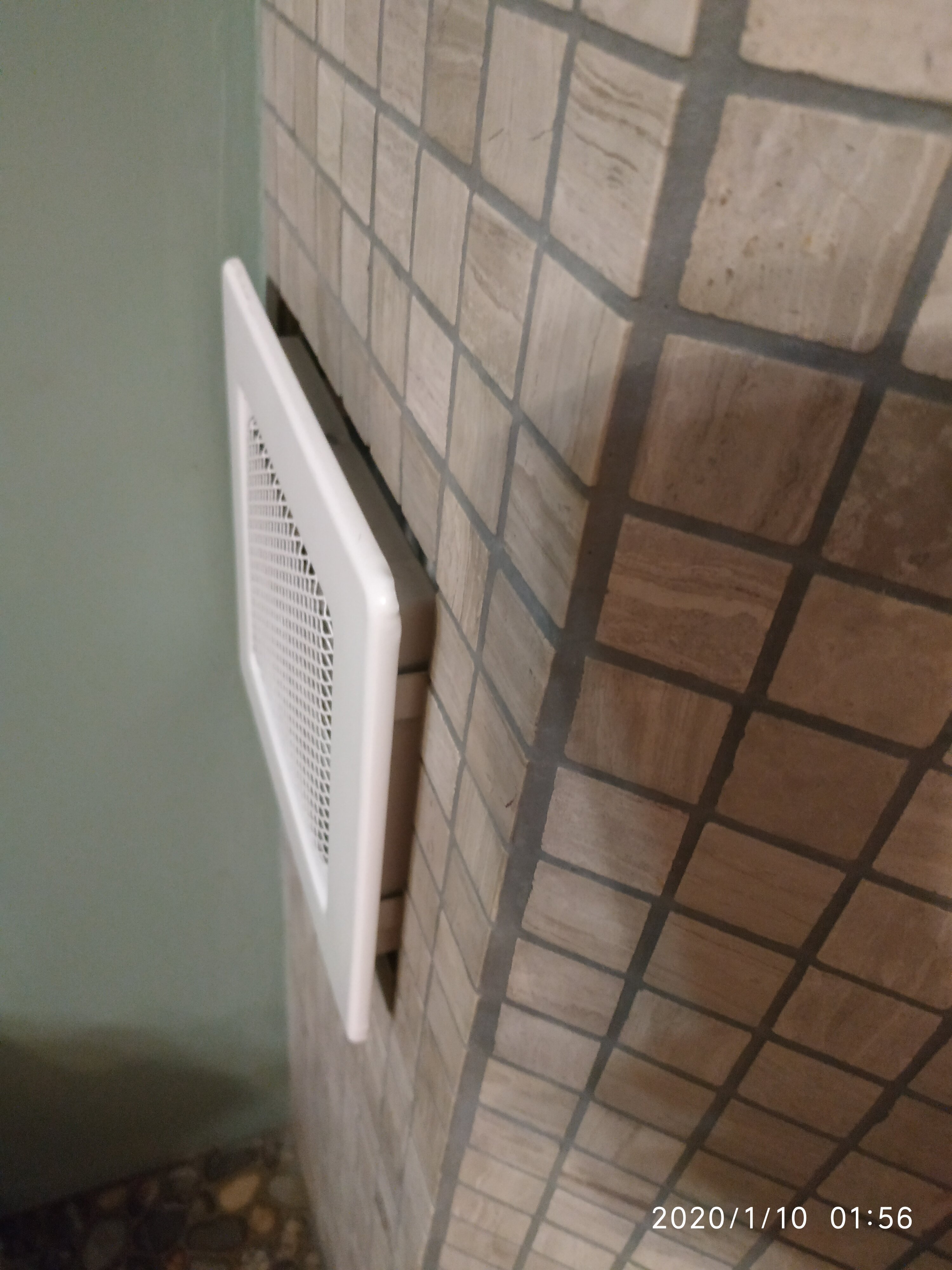

Спасибо. Я тоже в инструкции Nordflam прочитал про площадь воздушных решёток - 800. Это следующая проблема, которую хочу решить. Сейчас 2 решетки 12х12. Т.е. в сумме 290. Но я ещё увеличил щель над топкой до положенных по инструкции 2см. Ширина топки 70 см. Т.е. выходит ещё 140. Итого 430 в сумме.
Отверстия под решетки 15х15, т.е. 450 + 140 =590.
По этому выдвинул решетки из посадочных мест, что бы увеличить площадь.
С отводом воздуха в порядке. Вверху две решетки в два раза больше по площади, плюс два воздуховода 125 по-моему в комнаты на 2й этаж.
Думаю куда вставить дополнительную решетку подачи либо расширить существующие две вертикально?

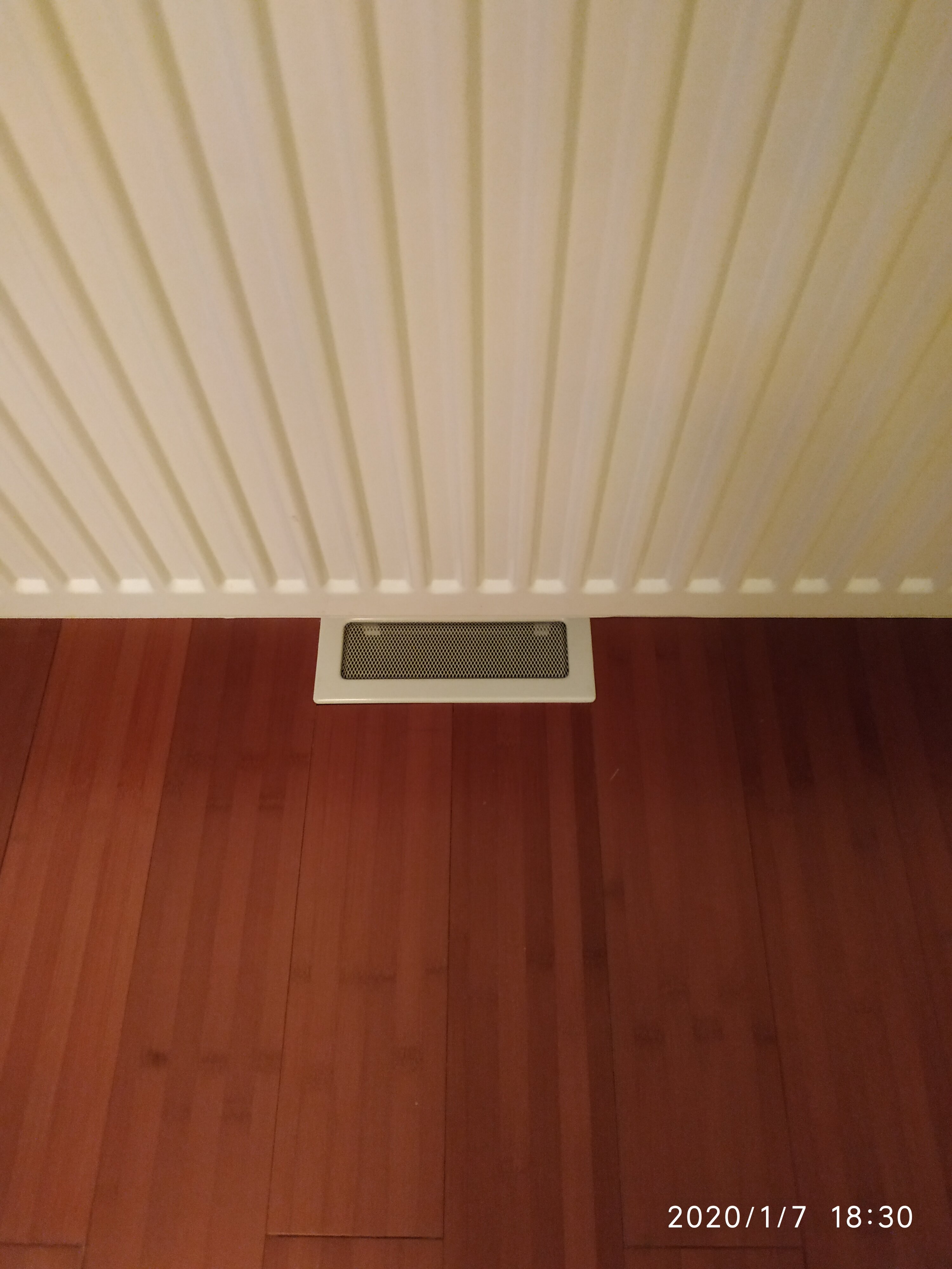

Топка стоит на пьедестале из кирпичей, который стоит почти вплотную к передней стенке короба, по этому под топкой не очень что-то врезать выйдет. Можно расширить щель под топкой, но там на пьедестале скапливается пыль и её наверное будет подхватывать поток воздуха. Посоветуйте, пожалуйста.

Проще расширить решетки вниз (они вообще должны были быть как можно ближе к полу) и поставить по размеру как верхние
На ножках топка лучше охлаждается и меньше шансов лопнуть снизу
Чем больше щель тем лучше охлаждается днище и дверца и регуляторы воздуха, при правильных сечениях решеток никакого "пылесоса" не будет
Кстати, есть ли какое-то ограничение по максимальной площади решёток? Например, не пропадет ли тяга на второй этаж, если нижние решетки сделать через чур большими?
Ограничения нет, вообще для разводки используют дистрибьютор, а тяга зависит насколько забор в воздуховоды сделан выше чем верхние решетки портала и какое сопротивление у обратки со второго этажа (щели под дверью, лестничный проем)

Буду нижние расширять вниз.

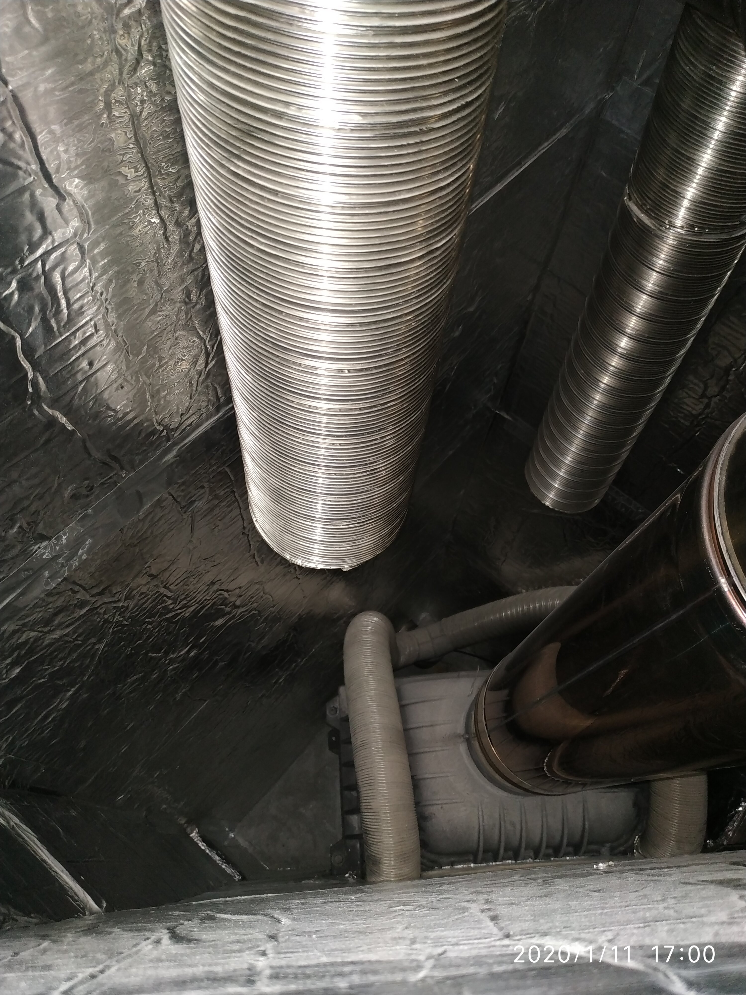

Дистрибьютора нету, просто два рукава из нержавейки висят сверху вниз практически до топки. Верхние решетки сделаны практически до отсечки. Горячий воздух сейчас очень хорошо идёт на второй этаж, как по мне. В той спальне, которая дальше при растопке бывает "обратная тяга", но стоит там закрыть решётку (на фото) чем-то на пару секунд и тяга восстанавливается.
Я думаю ещё, если увеличить нижние решетки, то снизится температура в коробе. Не окажется ли так, что на второй этаж воздух будет слишком холодный идти?
Для меня, не специалиста это сейчас очевидно: и ножки, и подача воздуха через большую решётку под топку для охлаждения и лучшего "омывания" топки воздухом со всех сторон. И не сложно прочитать инструкцию монтажа и документ TROL 2006. Но так как строил дом довольно быстро (въехал через пол года от начала стройки), то за всеми уследить не мог, тем более, что человека рекомендовали и он себя сумел подать, как специалиста высокого уровня :). В общем, сейчас устраняю мелкие косяки от крыши до камина за свой счёт :).

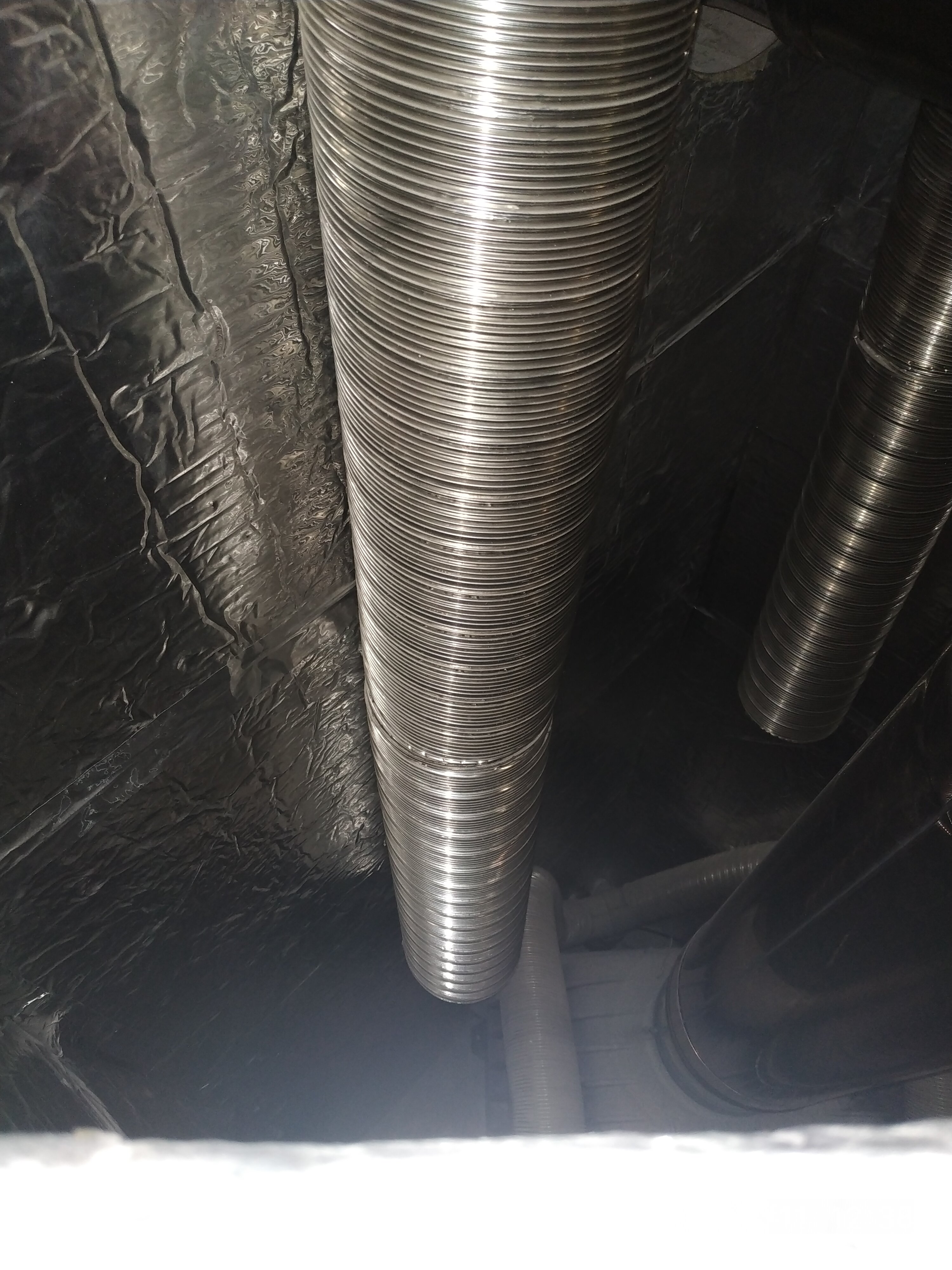

Лучше было бы наоборот, под отсечкой самый горячий воздух и большее давление которое позволяет его дальше проталкивать по трубам, у вас получается больше воздуха выходит через решетки чем по воздуховодам. Если поднять рукава выше нельзя, то останется только уменьшать верхние решетки (если вдруг тяга на второй этаж пропадет), нижние увеличивать все равно надо
Я думал укоротить, но не был уверен, что тяга не ухудшится. Думал чем длиннее рукав по высоте, тем сильнее тяга. Попробую укоротить один рукав, который идёт в дальнюю комнату, тем более он срощен и нужно дотянуться только до соединения.
По поводу регулировки так же планировал одну верхнюю решётку заменить на решётку с жалюзи.
Укоротил один воздуховод на метр примерно (слева а фото). Теперь в дальнюю комнату идёт теплый воздух так же как хорошо, как и в ближнюю. Топку разогнал в пределах разумного - её цены :). Максимальная температура на выходе решетки дальней комнаты - 80С.
Остался вопрос увеличения нижних решёток. Понятно, что для топки понижение температуры и увеличение конвекции это хорошо, но не понизиться ли температура так, что её не будет хватать для второго этажа?

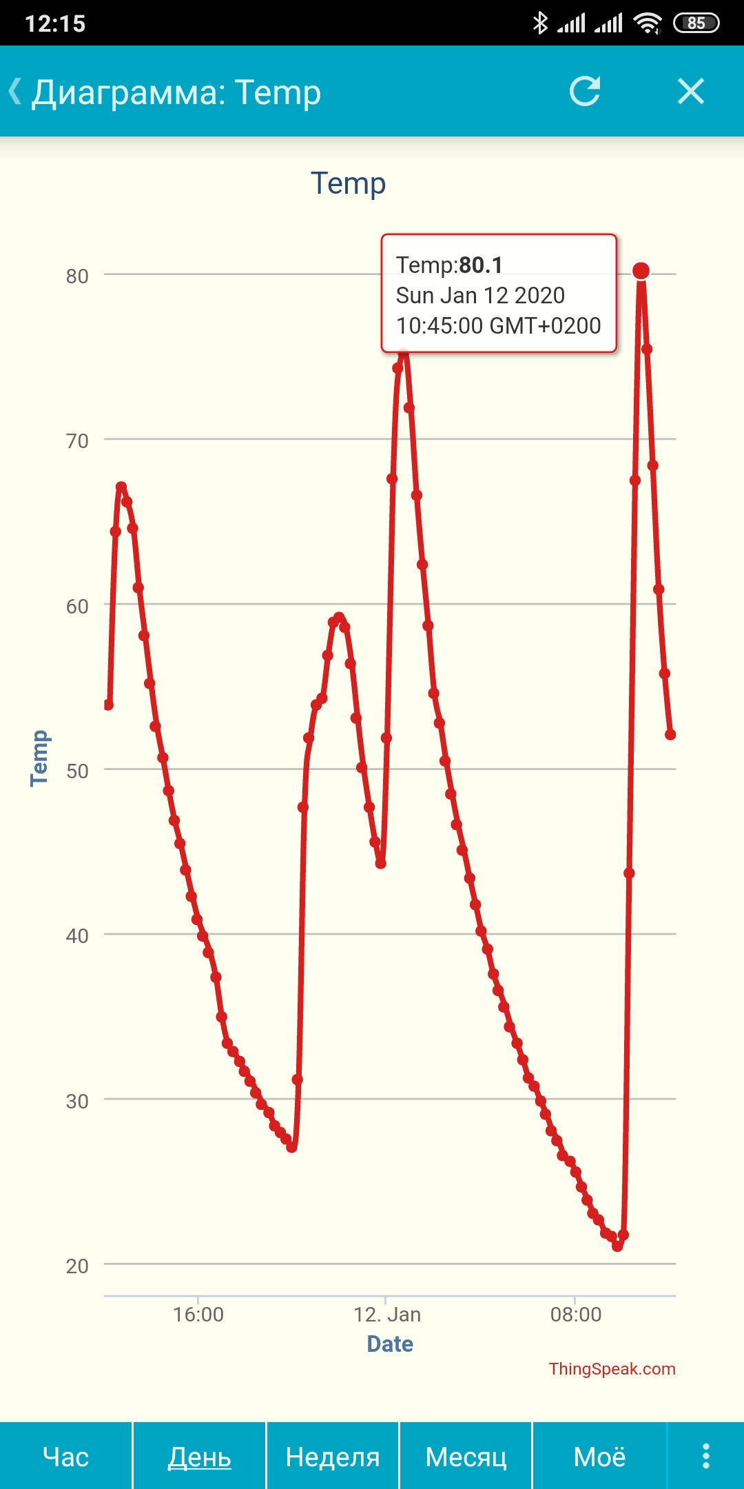

Screenshot_2020-01-12-12-15-07-851_ua_livi.thingspeakmonitor.thumb.jpg.3c5dbce3a419dd0787bec1660e6c617c.jpg
температура важна, но намного важнее количество (обьем в единицу времени) горячего воздуха.
