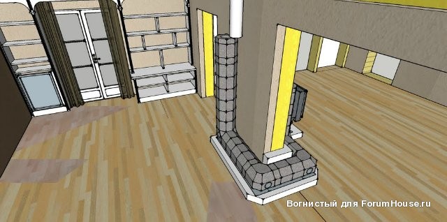

Кирпичем каминщик не рекомендует обкладывать, нарушится конвекция, кирпич будет отбирать много тепла. Будем делать утепленный короб вокруг камина, это улучшит конвекцию.
Мне тоже кажется или конвекционный или накопительный. Иначе будет как утка: и плавает, и ходит, и летает, но все делает плохо.
У i570 со штатными экранами и дистрибьютором это практически невозможно, т.к. все излучение переотражается на топку и превращается в конвекцию и направляется в первую очередь по воздуховодам в другие комнаты, а уже остатки по воздуховоду идут в решетку портала. Кирпич может немного нагреться от излучения дымохода и самих воздуховодов, но нарушить конвекцию через дистрибьютор не сможет (если в нем нет сквозных дырок в пространство портала)

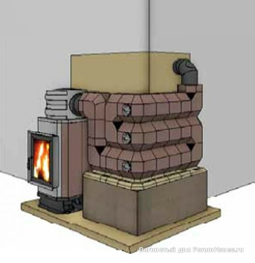

Чтобы получить нормальную систему отопления с каминной топкой (любой железякой для отопления) нужно подключать ее к массивному т теплонакопителю, а не напрямую к дымоходу. В качестве накопителя лучше использовать кирпичный колпак. Всякие теплоаккумулирующие насадки на дымоход это рекламная чушь.
В такой конфигурации просто забываем про тлеющие режимы. Топим нормально, с высоким КПД.
Я не эксперт (имею только одну модель железяки), потому сразу добавлю ИМХО:
- для i570 в кирпичном доме не нужны никакие насадки и теплоаккумуляторы, при максимальном горении топка может выделять такое количество тепла, что любой кирпичный колпак через пол дня перегреется и начнет трещать по швам. Если же её топить двумя закладками как и печь, то в сильные морозы придется возле неё и спать, а можно топить номинально и конвекцией передавать все тепло стенам, тогда приятное излучение будет идти не от одной небольшой печи, а от всех стен во всех комнатах.
- для простого же восполнения небольших теплопотерь топка при тлении способна переходить в режим пиролизного верхнего горения (чего не умеет ни одна печь или ТТ котел) при этом КПД с 78% поднимается до 85-92% (https://ru.wikipedia.org/wiki/Пиролизный_котёл )
