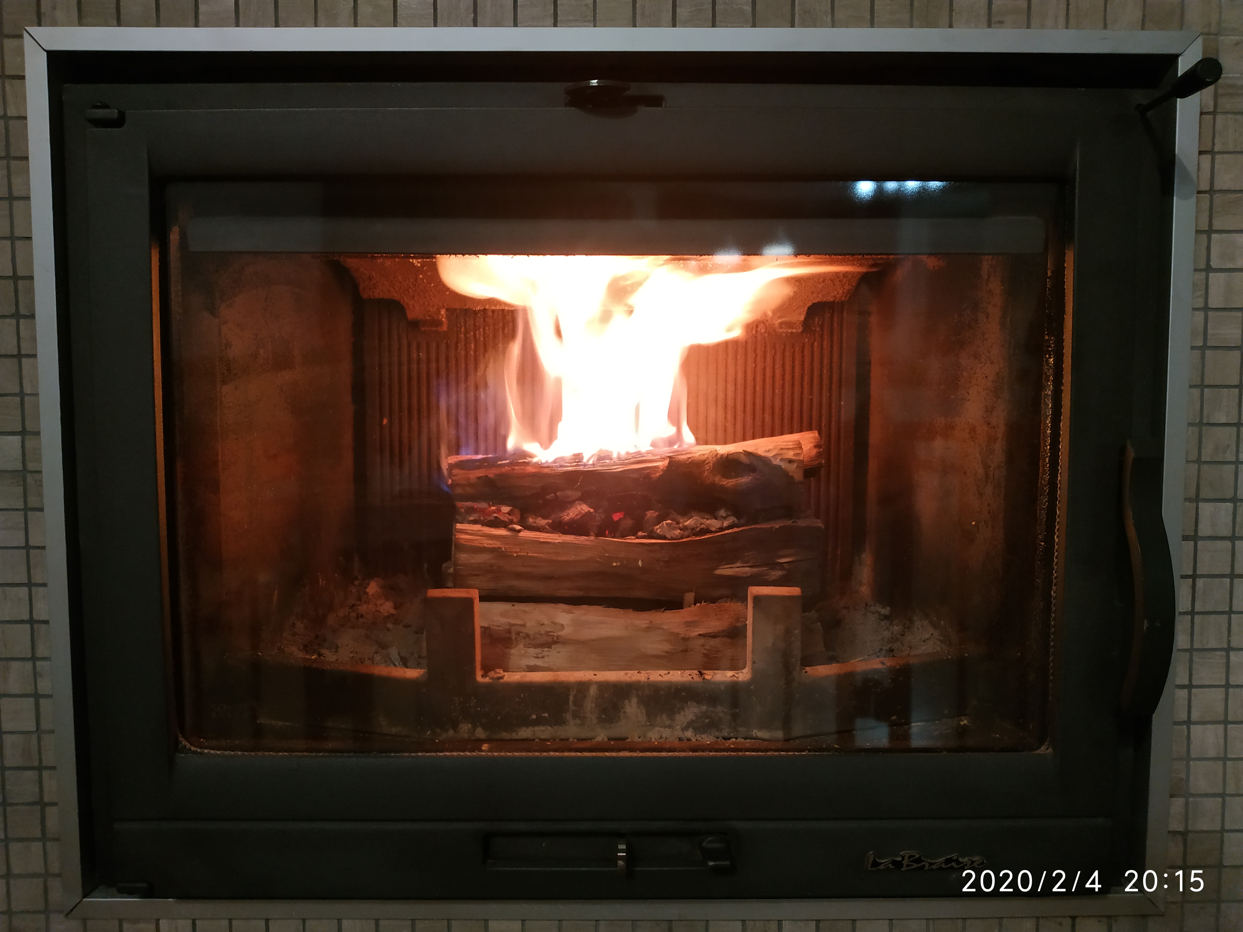

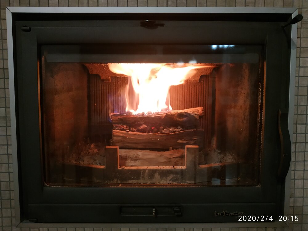

Разжёг камин примерно в 00.00, в 00.30 докинул дров, подождал пока дрова хорошо загорятся и оставил подачу воздуха (которая с улицы на стекло) на минимум (меньше, чем вчера вечером, когда тяга опрокинулась), при этом шибер оставил полностью открытым. Сейчас почти 08.00, в топке горячие угли, тяга не опрокинулась.
Вывод: нафиг этот шибер не нужен, субъективно без него топка работает даже лучше и тяга не опрокидывается даже в режиме медленно горения. Один раз не показатель конечно, но я пока доволен этим результатом.
что с стеклом сильно закоптилось в таком режиме?
Да, было что протереть.
Ну тут или медленное горение или чистое стекло.
Если вы первую закладку протопите не зажимая воздух, то при второй закладке даже на минимальной подаче воздуха стекло останется чистым.
Есть такое. Чем выше температура в топке, тем меньше гари. Но есть ещё куча нюансов. Дело в том, что в зажатом состоянии топка может гореть и 4 и 5 часов, а за это время даже прогретая остынет. Ну в общем по разному бывает у меня. Я не парюсь, но люблю чистое стекло, по этому каждое утро протираю не зависимо на сколько оно грязное.
Ещё для себя отметил, если первую закладку дров разжигать сверху, тогда меньше коптится стекло, проще регулировать мощность, так как горит не вся закладка дров. Субъективно, горение более красивое, без поддымливания.

В догонку верхнему горению. Загрузил топку вчера на ночь, утром стекло было практически полностью чистое. Делаю вывод, что меньше летучих выделяется из дров, т.е. возможно это немного повышает кпд и меньше отложений в дымоходе.

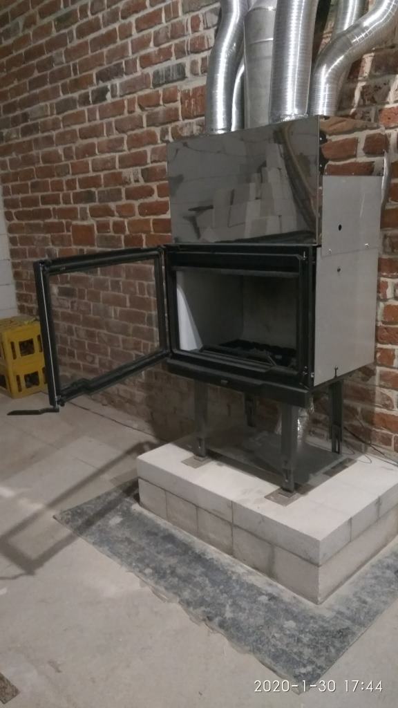

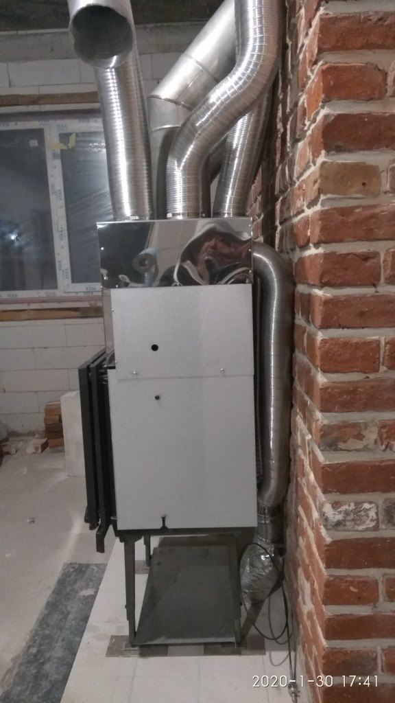

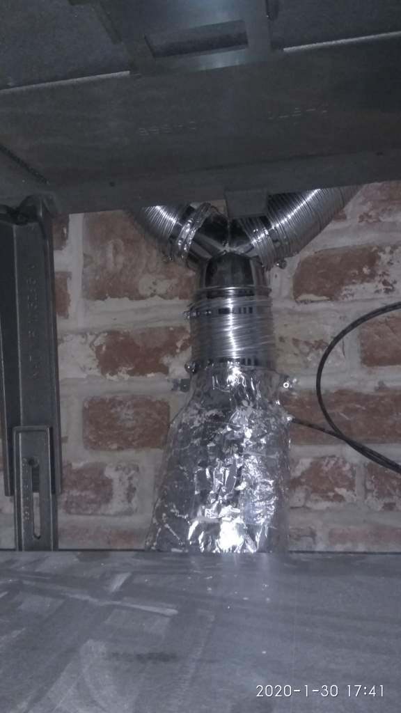

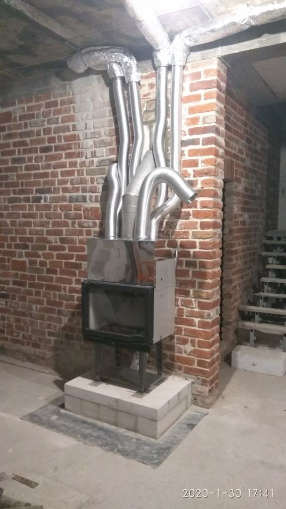

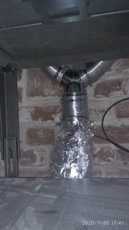

Я недавно установил Jotul i570 с разводкой на 5 комнат + гостиная. теплоаккумуляторо не ставил. Забор воздуха из подпола, туда он попадает через продухи, при температуре 0С воздух приходит с температурой +8С + догревается в дистрибьюторе.
Если его обложить в 0.5-1 кирпича то он станет энергоемким ? По разводке планирую пустить 1-2 короба с забором воздуха сверху обложенного пространства , а подачу в комнаты регулировать заслонкой непосредственно в каждой комнате. + вентилятор который будет принудительно загонять воздух между топкой и кирпичом.
А можно где-то более детально почитать?
Кирпичем каминщик не рекомендует обкладывать, нарушится конвекция, кирпич будет отбирать много тепла. Будем делать утепленный короб вокруг камина, это улучшит конвекцию.
Добавлено через 6 минут
Добавил ссылку на мою тему в подпись.
Первый розжиг был на выходные.
Температура горячего воздуха на втором этаже от 94С до 102С, на первом 150С. Температура в помещении была +12С. После утепления камина думаю температура поднимется. регулировка первого этажа будет каглами на выходе из дистрибютора, второго этажа - на каждом выходе перед решеткой.
