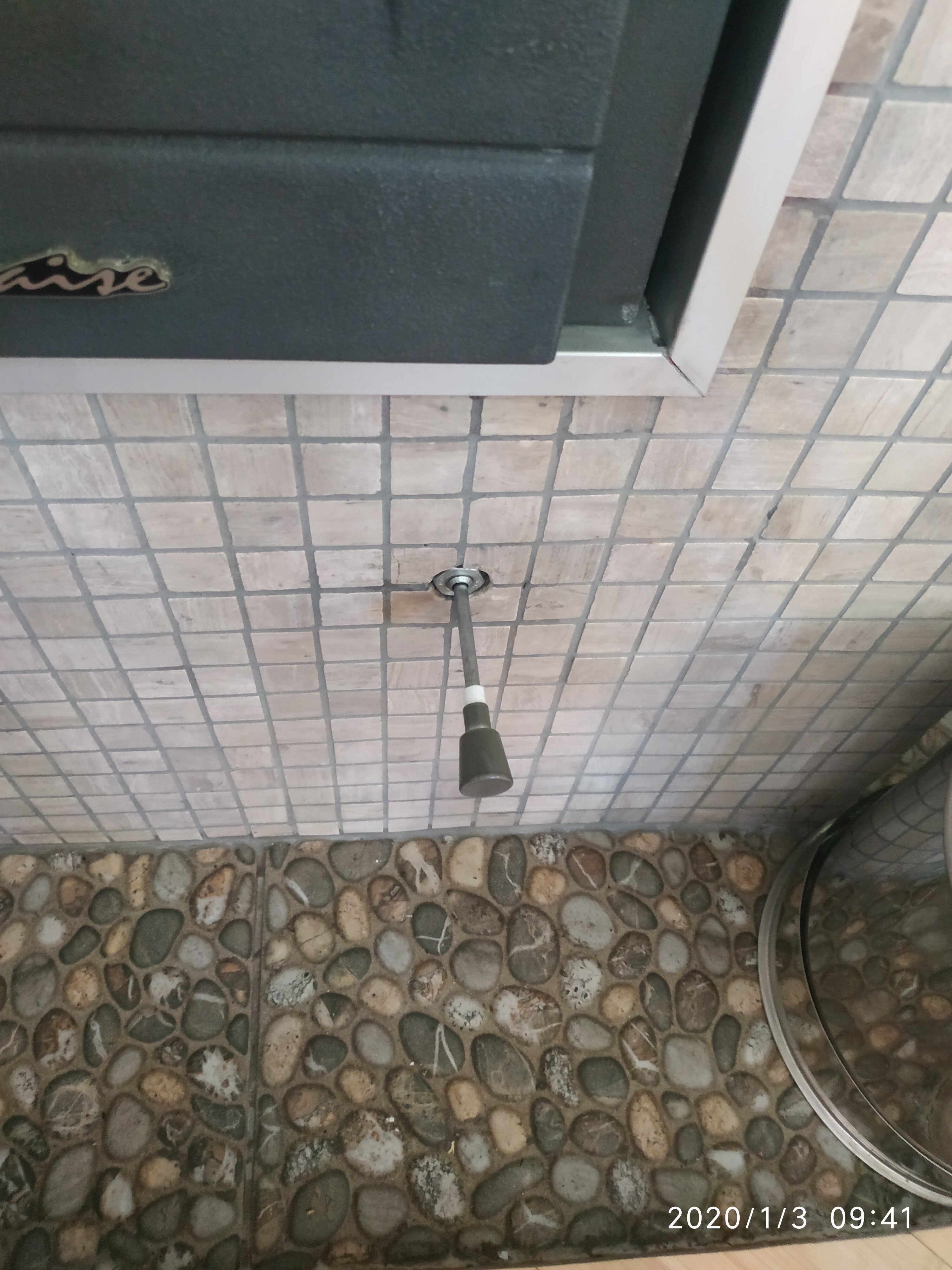

У меня ещё одна проблемка. Думаю будет интересно всем, особенно, кто отапливает дом камином ночью, когда хочется "медленно горения".
Топка у меня дешманская, как я уже писал, Nordflam La Braise LB CDP (с подачей наружного воздуха), но не смотря на это её герметичности хватает для того, что бы потушить топку. В общем, если перекрыть воздух клапаном до состояния тления, то понижается температура дымогазов вплоть до опрокидования тяги (при определенных погодных условиях).
Как с этим бороться?
Дымоход сендвич 200х260мм по наружной стене, высота наружной части - 6м. Зачем продали 200 история умалчивает. Возможно посоветовали какой-то запас, уже не помню.
Что я предпринимаю против опрокидования тяги и проникновения газа СО в дом и что хочу дополнительно организовать.
1. Поставил ограничитель на клапан подачи - кусок белой трубки одел на шток ручки (фото), который предотвращает полное перекрытие воздуха в топку.
2. Приточно-вытяжная установка позволяет немного "надуть" дом, т.е. приточном вентилятору дать скорость больше, чем вытяжному.
3. Поставил на кухонную вытяжку обратный клапан бабочка (который шел в комплекте). Когда не работает вытяжка он закрывается и естественной тяги вытяжки не хватает его открыть.
4. Поставил китайские датчики (сигнализаторы) угарного газа над камином и в 2х спальнях.
Остался вопрос по тяге.

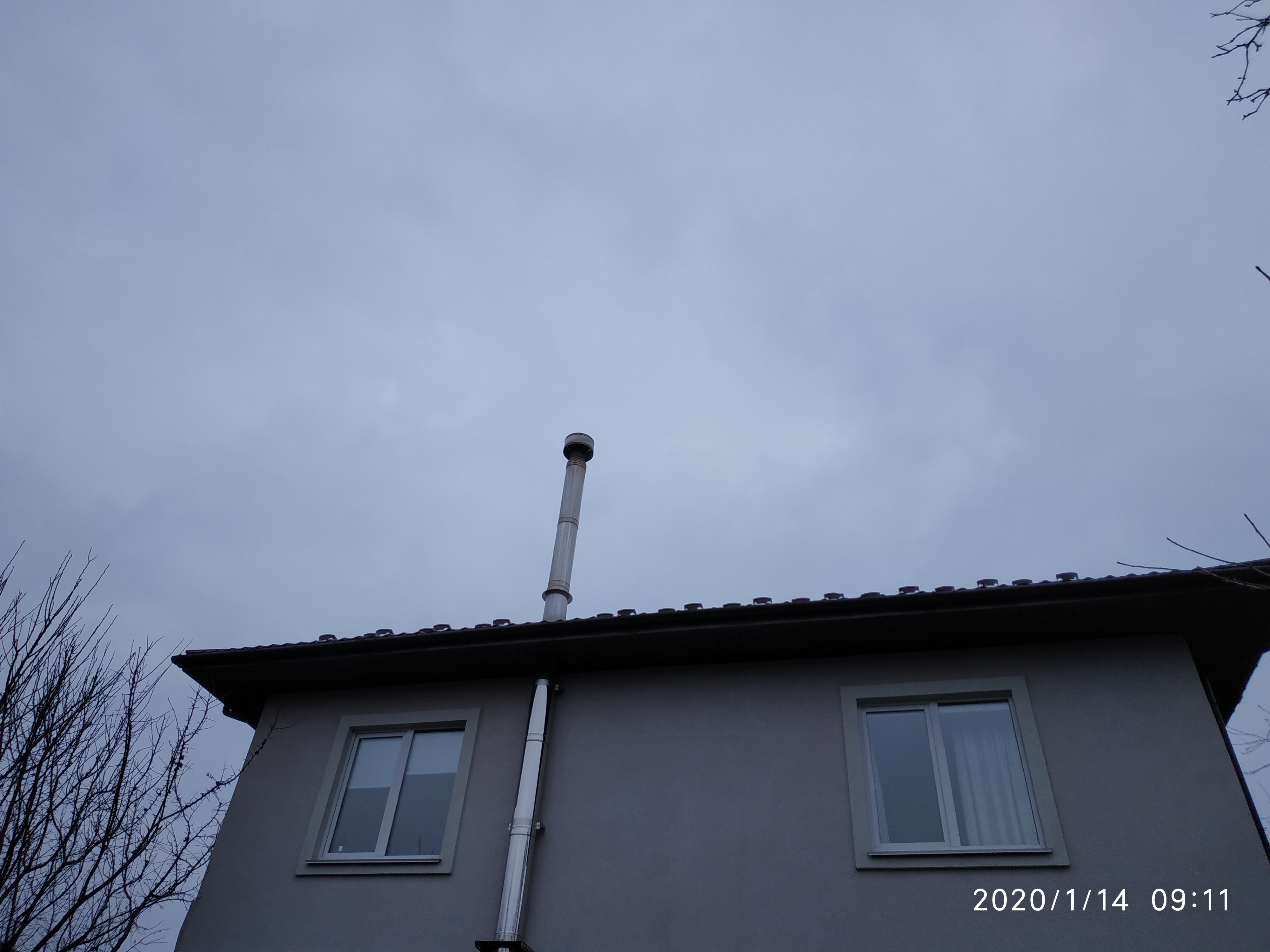

На дымоходе стоит "дефлектор ЦАГИ" (фото). Не может ли он существенно снижать тягу? Если его снять, то во время дождя весь срач потечёт через лейку на отмостку/фасад. Как с этим бороться?
Прямо уже третий раз так и хочется ляпнуть "сделано через ж... и лучше переделать" :), но тут видимо уже никак быстро не вылечить... Если бы был теплоемкий (кирпичный\керамический) дымоход внутри дома, то даже при неработающей топке он всегда держал тягу (плюс без срача - конденсата), а наружный сендвич видимо моментально остывает и топка в тлении не способна поддерживать тягу (тем более с наружной приточкой холодного воздуха). Как временный вариант - брать приток изнутри дома и никогда не топить в минималке
Вопрос мой касался именно дефлектора. Снимать или не снимать? Потому что производитель дефлектора Версия Люкс пишет "улучшает тягу", а "мастера" - уменьшает.
Нужен гриб/дефлектор на дымоходе камина или нет? Сильно ли влияет на тягу?
Ещё в догонку. Всегда при работе камина закрываю штатный шибер, открываю только при открытии двери. Может есть смысл держать шибер всегда открытым?

в вашем случае дефлектор не влияет, и если вы его уберете, то никак не исчезнет опрокидывание тяги при режиме тления. проблема в остывании дымовых газов. либо избегать режима тления на ночь: уходя гасите свет:) либо капитальный дымоход (мы намучившись с сендвичем в мороз -15-18) на следующий год выложили кирпичный, а сендвич вовнутрь.
другие варианты с подмесом теплого воздуха и тд, кажутся мне довольно опасными, даже при наличии сигнализаторов:(
Мне тоже не нравится идея подачи воздуха из дома, так как в случае опрокидывания все пойдет в дом. Ну и если не зажимать подачу, то опрокидывания нет, только во время розжига холодного камина. Но если использовать спирт или жидкость для розпала, то все очень хорошо пробивается без дыма в доме.
Однозначно в сад. У Вас оголовок уже весь в потеках, скоро вся труба будет такой же.
Дефлектор усиливает тягу тока при ветре, в остальных случаях - он бесполезное препятствие.

Дефлектор сниму, только надо подумать как отвести воду во время дождя, что бы не засрало фасад.
