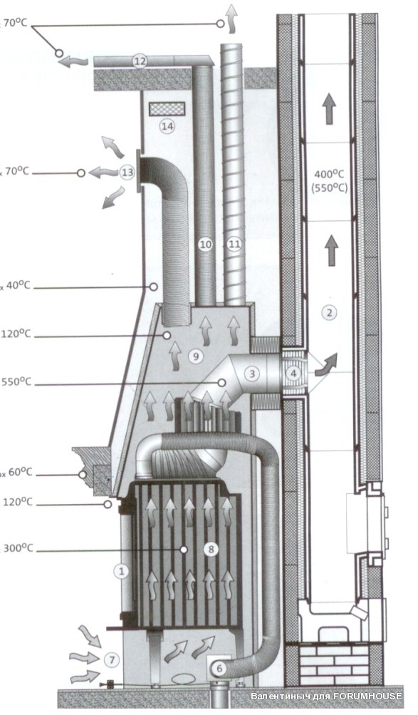

Скорее всего нет обдува стекла воздухом. У меня в топке i570 основной воздух подается сразу на стекло, обдувает его, а потом уже идет к дровам. Поэтому, если не перекрывать подачу воздуха к стеклу, оно всегда будет чистым.

Надо чем-то её закрыть, а то самый горячий воздух поднимается вверх, а поскольку сопротивление воздуховодов больше, то он пойдет в эту дырку и через решетку портала, а из-за стекла в комнате с камином итак на 30% будет жарче и нет смысла ещё больше там поднимать

У каминной топки i570 при режиме номинальной теплоотдачи в 14КВт рабочая температура дымовых газов на выходе из топки +240С, так вроде даже настроена автоматика для него. Понятно, что чем холоднее дымовые газы - тем больше тепла остается в помещении. Тут главное найти золотую середину.

Пока все работает отлично. Когда будем закрывать порталом камин, поставим на каждый выход из дистрибютора каглу. Например, если хочется разжечь камин. а тепла от него не сильно хочется, то, при отсутствии людей на втором этаже, все тепло будет отправляться туда, а на первый пойдет минимум.
Сейчас на первый этаж воздух идет в полтора раза горячее +150С против +100с, но надо учесть отсутствие утепления на воздуховодах второго этажа, они отдают тепло до входа в перекрытие. После сооружения портала все придет в норму. А если где-то будет перекос, то каглами можно будет все подкорректировать.

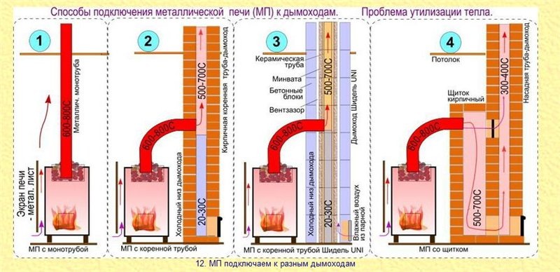

Чтобы получить нормальную систему отопления с каминной топкой (любой железякой для отопления) нужно подключать ее к массивному т теплонакопителю, а не напрямую к дымоходу. В качестве накопителя лучше использовать кирпичный колпак. Всякие теплоаккумулирующие насадки на дымоход это рекламная чушь.
В такой конфигурации просто забываем про тлеющие режимы. Топим нормально, с высоким КПД.

Чтобы получить нормальную систему отопления с каминной топкой (любой железякой для отопления) нужно подключать ее к массивному т теплонакопителю, а не напрямую к дымоходу. В качестве накопителя лучше использовать кирпичный колпак. .... Топим нормально, с высоким КПД.
Не каждая каминная топка выдержит такое. Ну и любоваться "пожаром" в топке тоже на любителя. В таком случае, кроме теплоаккумулирующих масс нужно добавить и печную топку, которая рассчитана на такие нагрузки и может работать без конвекционного охлаждения. Короче, снова приходим плавно от камина к теплонакопительной печи.
