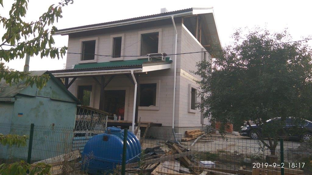

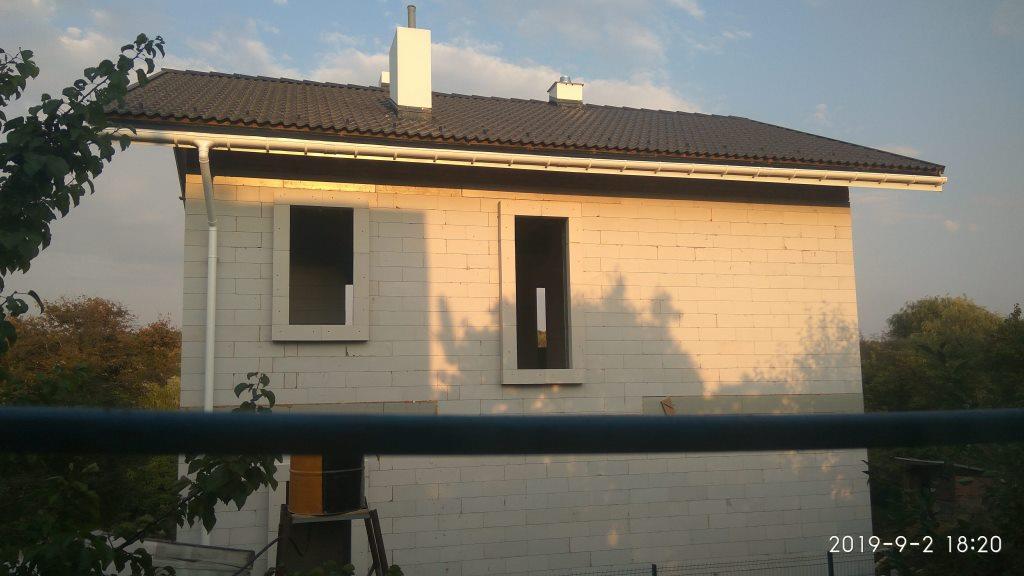

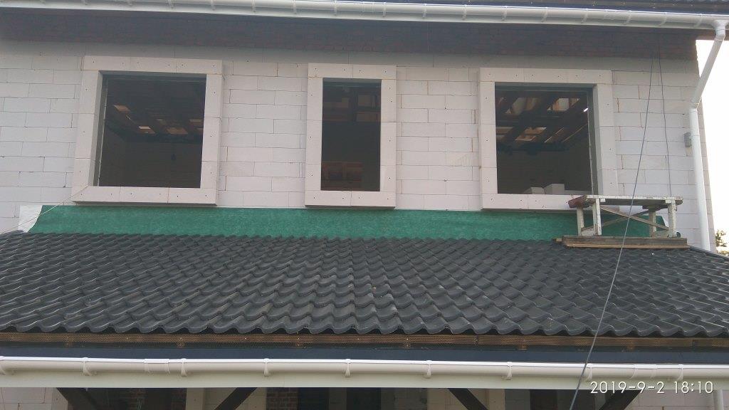

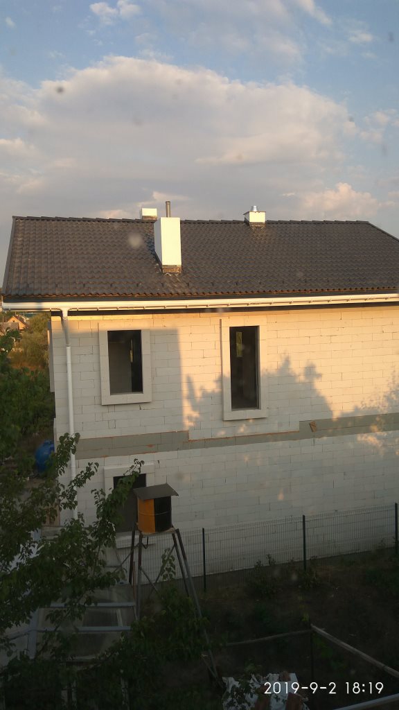

Закончили кровлю на прошлой неделе, осталось колпаки на вентканалы поставить.

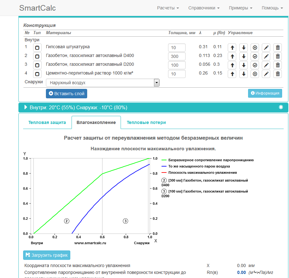

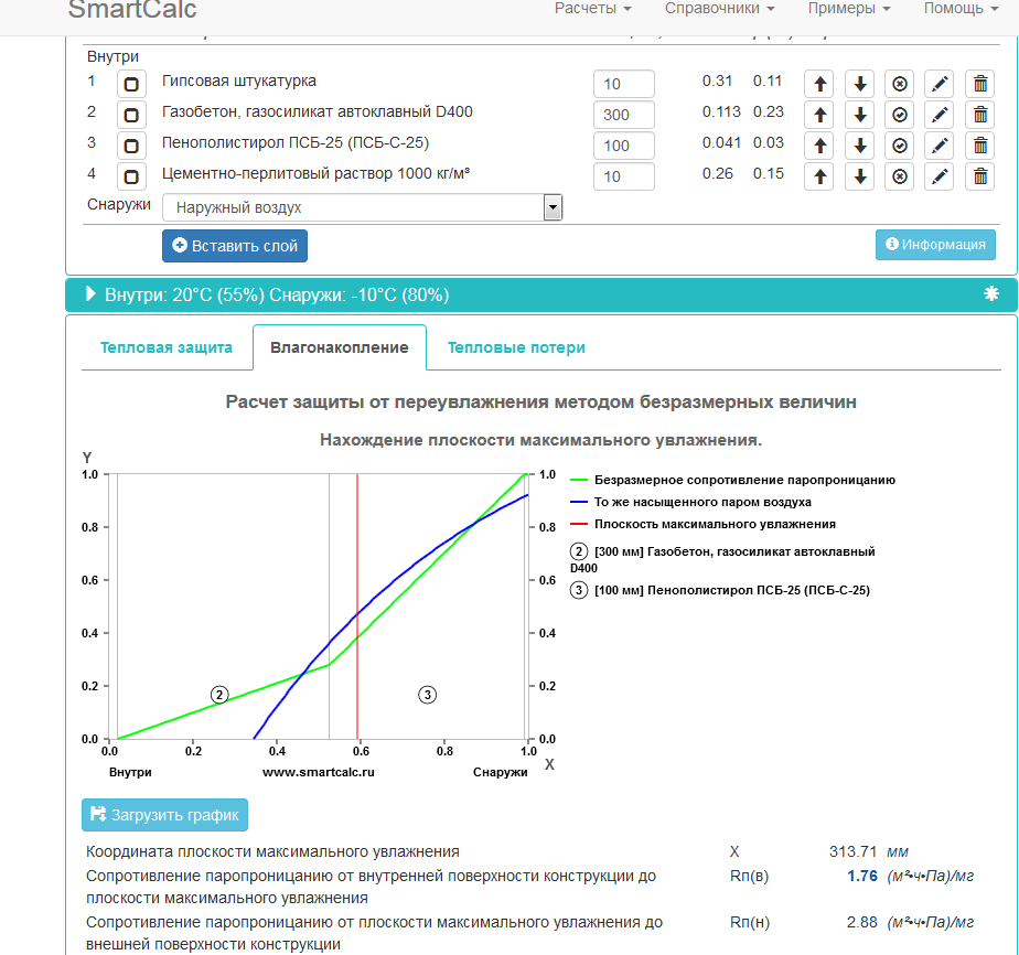

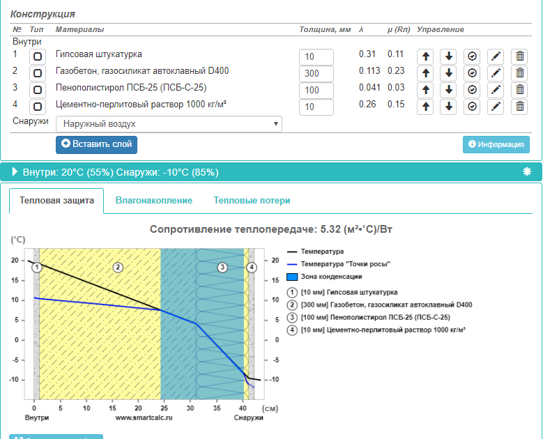

А точка росы в газобетоне не смущает?
А где вы здесь видите точку росы?
Для сравнения всё то же самое, но с пенопластом 100 мм (который допускается к утеплению)

Вот же она:
Да, калькулятор говорит, что влага накопленная зимой, уйдет летом. Но зимой то она там будет. И теплосопротивление газобетона тоже может менятся.

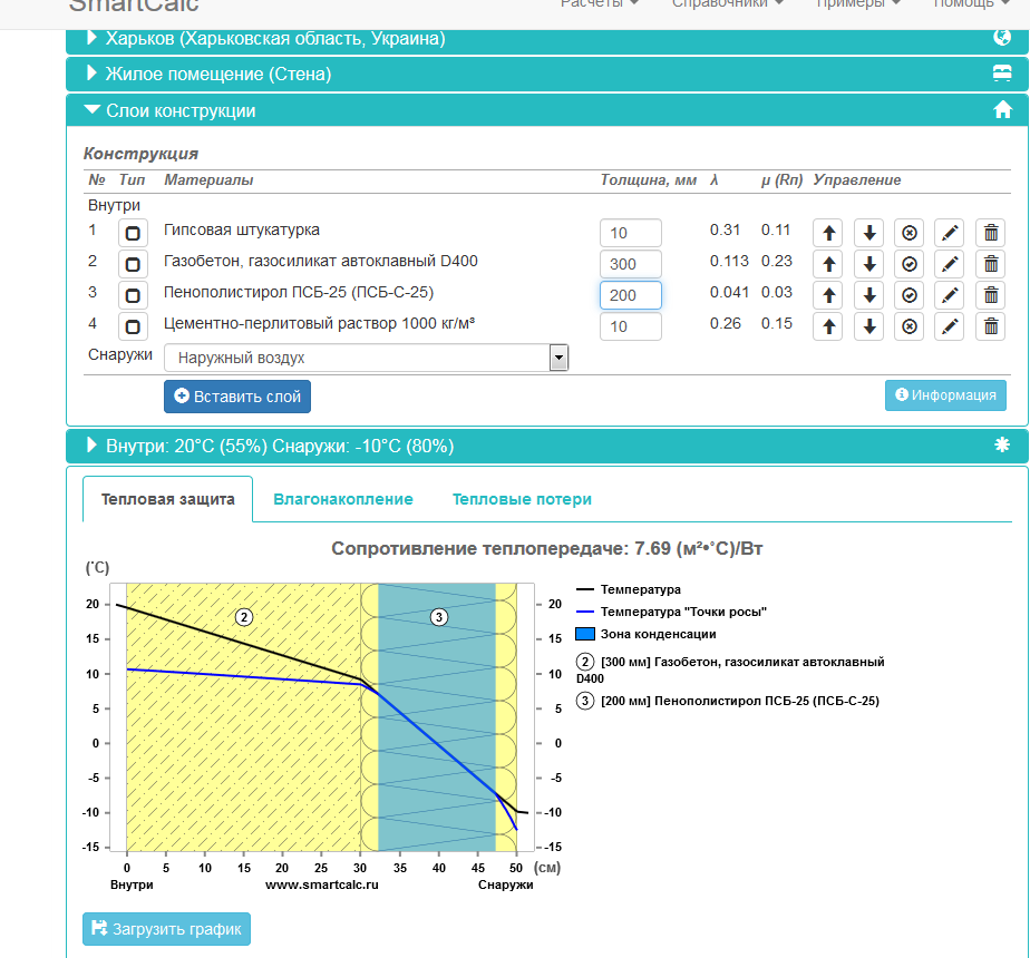

Синим - зона конденсации, а нужна точка росы. С пенопластом 100 мм она находится в пенопласте, а там конденсации не будет. См.рисунок ниже.
Вот отличный пирог получается 300 мм ГБ D400 и 200 мм пенопласт. Точка росы всегда в пенопласте. Но дорогая затея и окупится через 100 лет.
