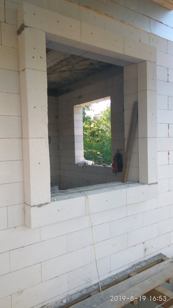

Начнем с того, что прочность Д300 в 2,5МПа и прочность Д400 - В2,5 это немного разные вещи. Поэтому завод и обзывает это по разному. Во вторых, когда я покупал ГБ Д300 не было нигде, только под заказ и большую партию. Я брал UDK по 1270 грн/куб с клеем в подарок. Для Аэрока надо было бы выложить на 20% больше. Хоть мне и говорили, что UDK не самый лучший вариант, практика показала, что Аэрок такой же по качеству, может чуть лучше. Думаю тут руки строителей больше играют роль.
Понятно, что у вас стены уже сложены и остается вариант только утепляться.
Инфа для читателей вашей ветки. Мое мнение, однослойная стена лучше, дешевле и долговечнее.

При разбеге в размерах блоков наших заводов строителям тяжелее будет сделать тонкие швы, ленивые выйдут на 5 мм шва (чтобы не мучаться с притиранием блоков) и все прелести Д300 и 500 мм уйдут в мостики холода по швам стены. Надо своих строителей спросить по стоимости кладки ГБ при 500 мм. Там есть вопросы. На ютубе есть серия роликов, где строят дом из ГБ 500 мм. Вот там и объясняют все проблемы с толстой стеной. И вес блока 500 мм немаленький, и делают его только под заказ. Сейчас, насколько я помню, в продаже свободно можно купить 300, 375 и 400 мм Д400. Д500 и Д300 под заказ.

Когда говорят про однослойную стену, не нужно забывать, что дом не только из стен состоит. Оконные перемычки и армопояса уже однослойными не получатся. Сразу возрастает сложность их изготовления.
ВСЕ узлы и примыкания становятся сильно сложнее.
