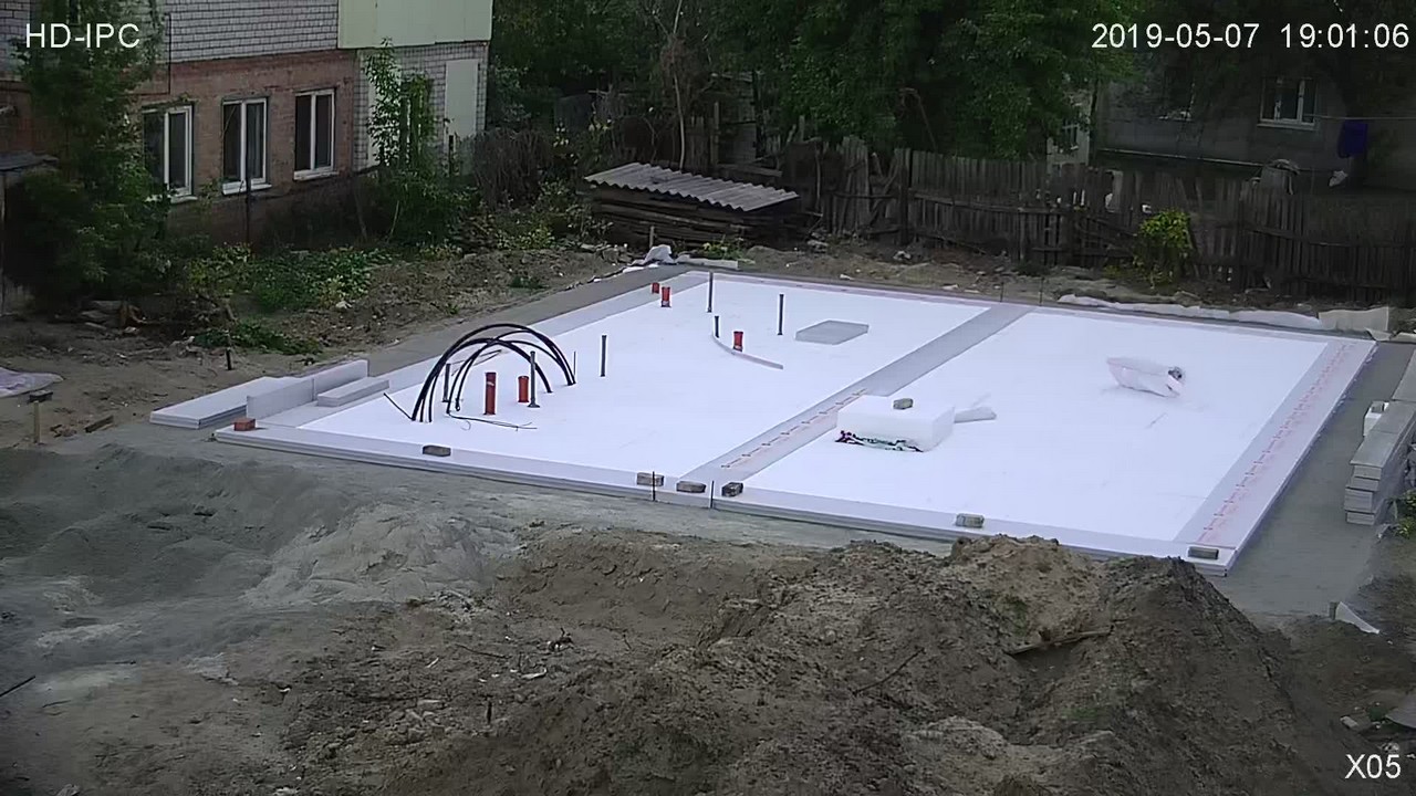

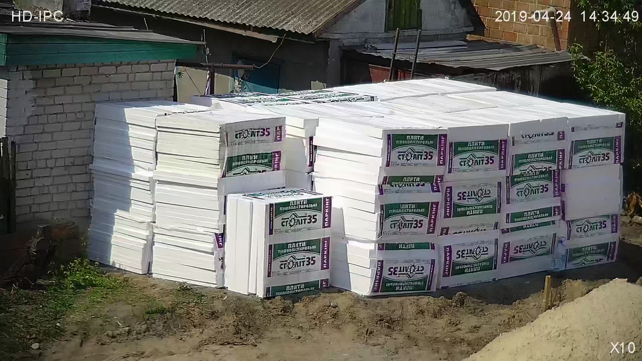

Под конец подготовки подушки приехало немного пенопласта:
Виктор начал собирать каналью:

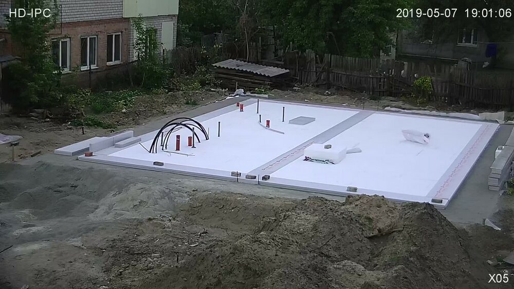

Разложен первый слой ЭППС и ПСБ:
ЭППС на борта был нарезан еще осенью, и как я писал, его немного повело, выгнуло дугой. Надежда была на то, что после приклейки к блоку шифера, шифер, как более жесткий, выпрямит блок. Но шифер тоже оказался не идеальный, и где-то получилось еще хуже. Благо запас по материалам был достаточный.
Лучше клеить шифер к уже готовому L-блоку.

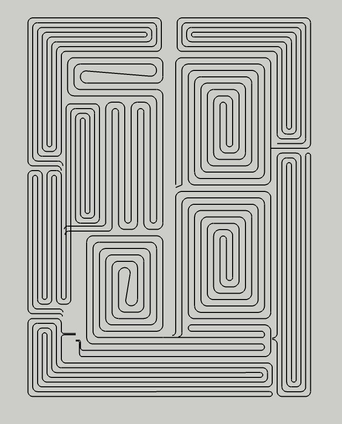

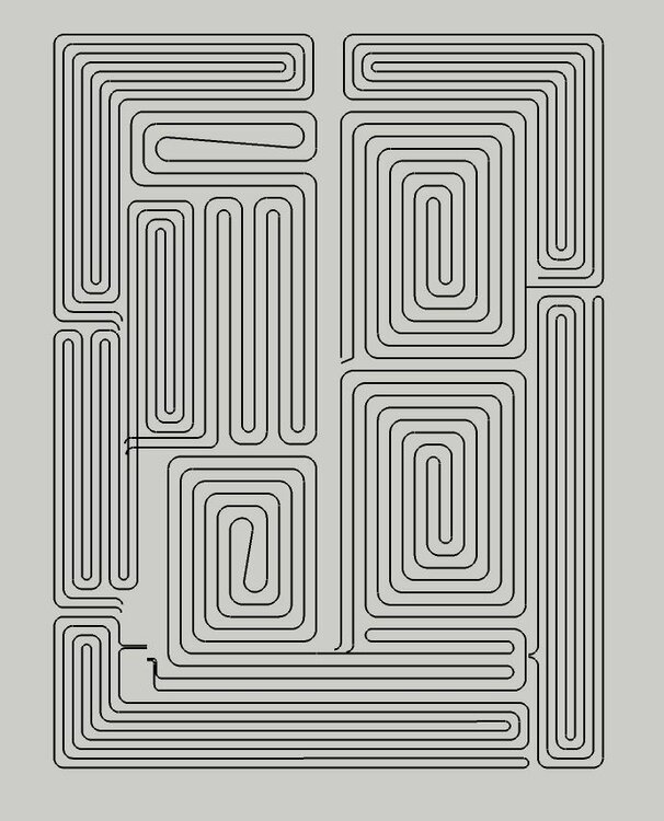

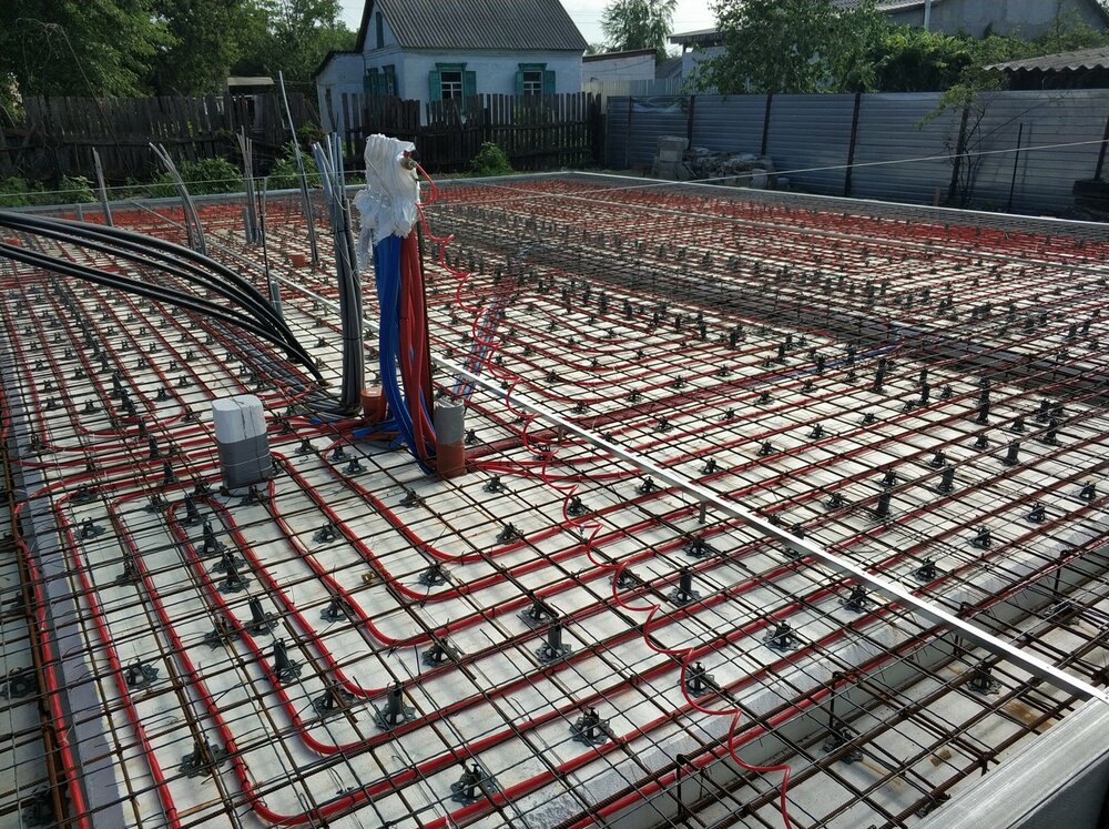

Много времени ушло на проект контуров теплого пола.
Делить контуры покомнатно, для УШП я смысла не вижу, при такой тепловой инерционности, управлять ими будет сложно.
Я сделал отдельные рантовые зоны, с шагом 150мм. Оставшуюся площадь закрыл контурами с шагом 200мм. Вышло 9 контуров с длинной от 75 до 80м.
Некоторые получились весьма интересные.

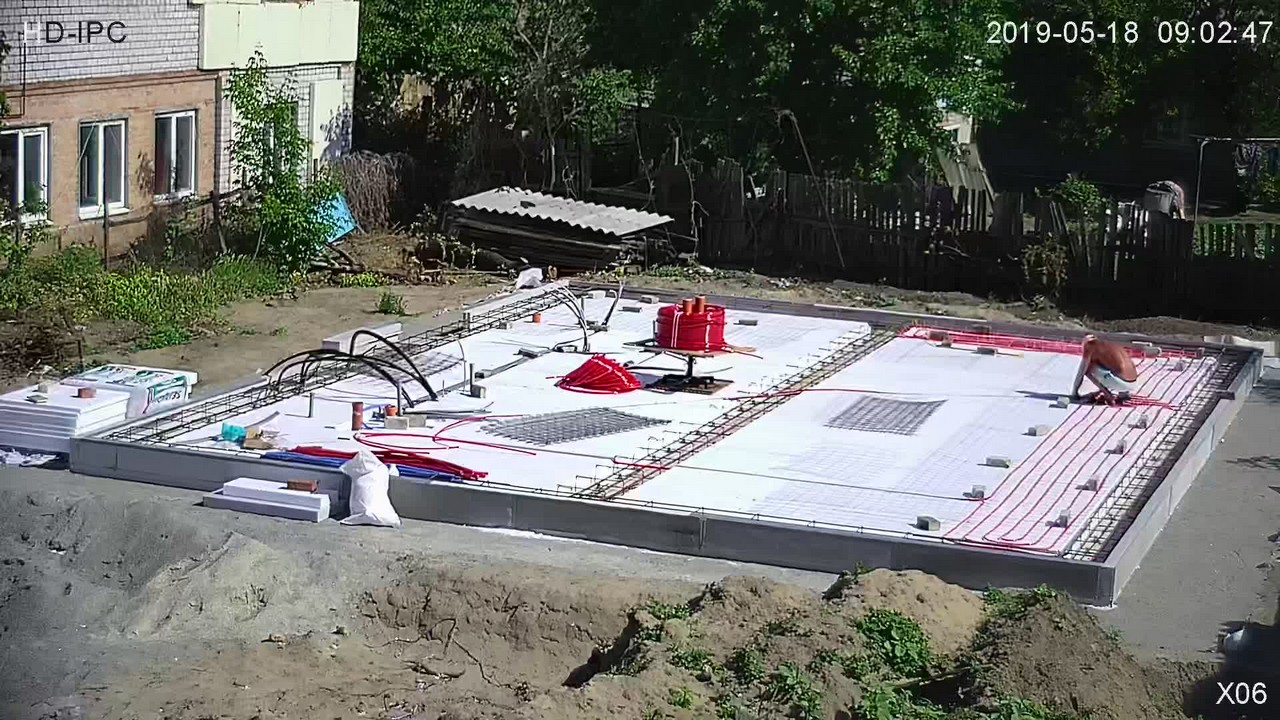

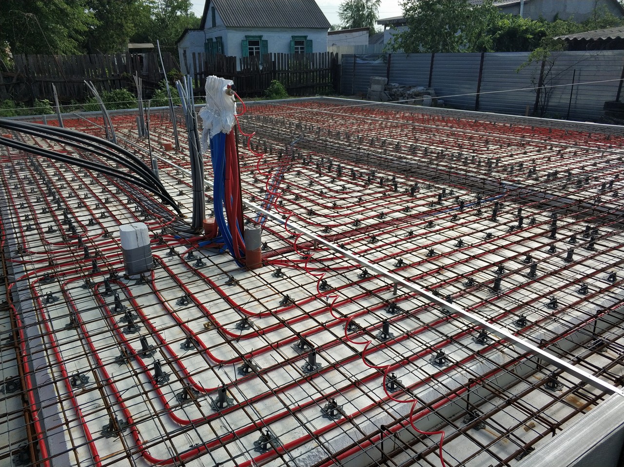

Виктор взялся за работу. Тут уже все три слоя ПСБ, и каркас ребер.
Трубы я решил вязать к сварной сетке 150х150 и 100х100, 2мм толщиной. Сетка держит, но размер ячейки не идеальный и точно привязаться к нему не получилось.
Подводящие магистрали контуров ТП и ГВС уложены в каналах вырезаных в верхем 50мм слое ПСБ. Идея хорошая, трубы не перекрещиваются и не мешают друг-другу.
Подсмотрев на Youtube соорудил приспособу для размотки контура из офисного стула. Очень удобно оказалось.

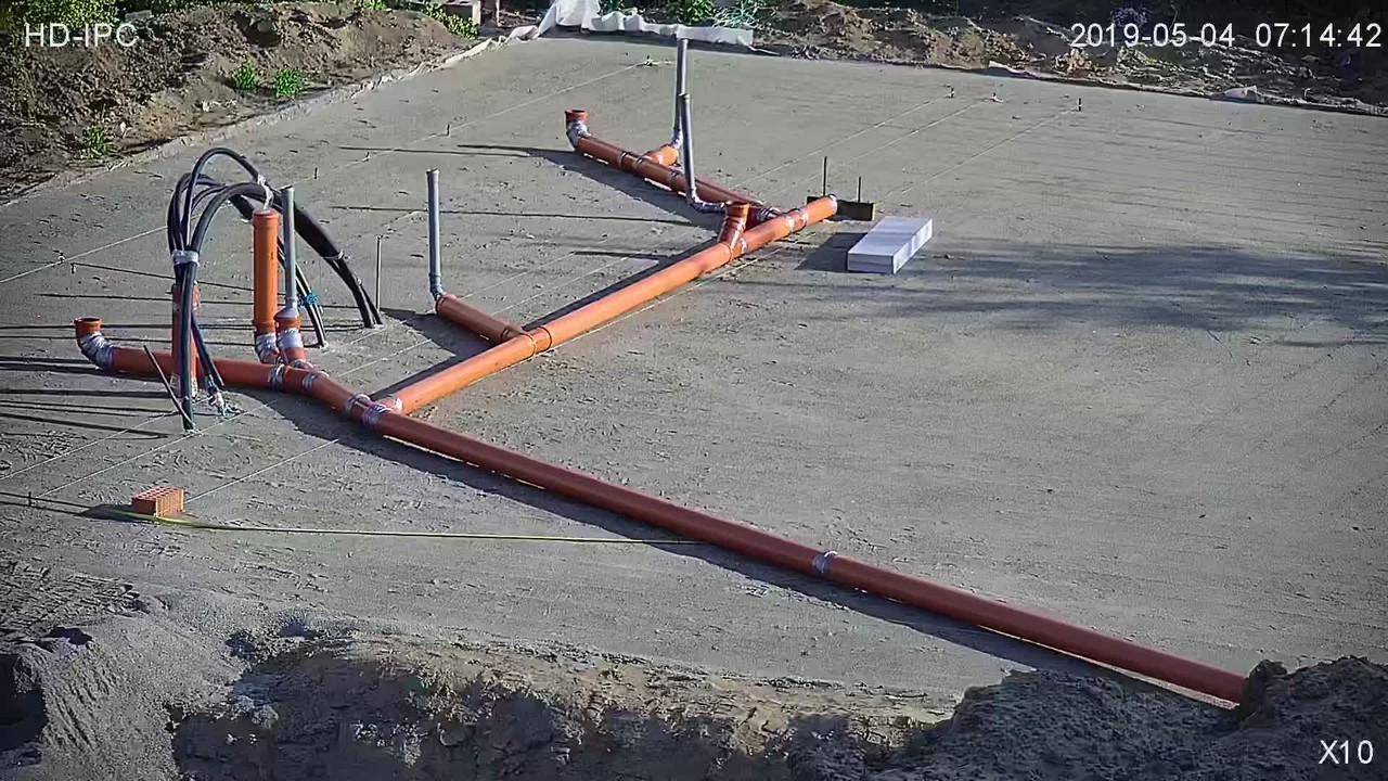

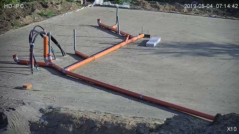

Интересно, как (чем) фиксировался уклон канализации? Ведь она фактически стоит на песке
Зафиксировать каналью жёстко можно только к стенкам фундамента ( в случае ленты.) В случае разводки по площади плиты (любой) всё равно придётся укладывать каналью в слой подсыпки. Единственное отличие УШП от полов по грунту или тем более защемлённой плиты - уплотнение основы тут возведено в культ. Соответственно трассы канальи опираются действительно на плотную основу. У ТС кстати средняя высота подсыпки порядка 55см и слой над щебнем (отсев/песок/отсев) около 32см. Общая длина канальи от дальней точки до окончания отмостки (и подсыпки соответственно) с учётом уклона 2см/м не позволила спрятать все трубы в подсыпку. Пришлось фигурно резать первый 100мм слой пенопласта. Разумеется обратная засыпка трассы с обильной проливкой водой велась постепенно и контролировалась на разных этапах сан техническим уровнем (есть шкалы с 2% и 3% уклоном). После полной засыпки провёл натурный эксперимент для абсолютно всех входов канальи. Для входов унитазов с эмитацией удаления твёрдых фракций. Я не довёл натурализм до абсурда и экскременты не сливал. Но кубик из ЭППС успешно выходил после опускания в местах подключения унитазов и слива 7-8 литров воды. Причём выходил задолго до вытекания всей воды.
П.С.: жаль ТС запретил ответить очередному нелюбящему УШП прорабу... Для них этот фундамент отчего-то столь же любим, как например чеснок в случае вампиров....Хотя если суммировать все подобные фундаменты на форуме даже с учётом кейса Татьяны, то мы едва выйдем дальше статистической погрешности...
Я просто понял с фото, что канализация - уже устанавливалась поверх отсыпки, полностью в первом слое утеплителя. Если в слое отсыпки- тогда примерно понятно.
Проверка с кубиком -это плюс. Я свою только на герметичность проверял.

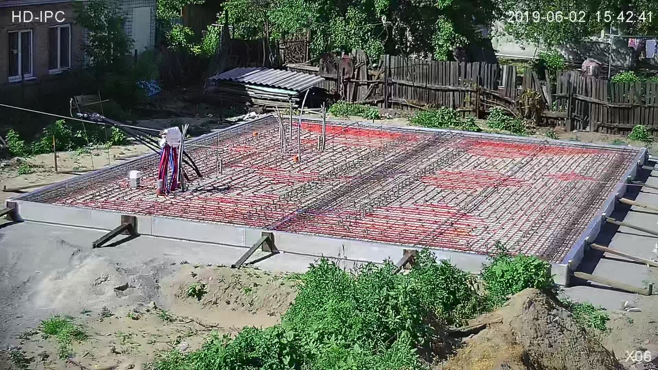

Практически все готово, не хватает экстраармирования и усиления бортов:
Для экстраармирования взял сетку из 5ки 100х100. Мощнее просто не нашел. Сетка на вид достойная. Одной стороной сетка лежит на арматуре ребра, другой на фиксаторах 80мм. Вышло надежно, во время заливки не растоптали.
Проклеенный борт из ЭППС и еще скрепленный шифером выглядел достаточно уверенно. Виктор склеил один на пробу и попробовали разломать, усилия пришлось приложить достаточные. Но все равно я не рискнул оставлять его без усиления. Прецедентов в интернете я не нашел. А риск слишком большой.
И вот плита перед заливкой, с дополнительным армированием и подпорками:
И опрессовка автомобильным компрессором перед заливкой:
На последнем фото видно майки из UD профиля 27мм. Идея родилась случайно. Сама конструкция следующая: 40см 16й полипропиленовой трубы, услиленной алюминием, забивается в пенопласт и упирается в грунт. В эту трубу засовывается 10см 12й арматуры с приваренной гайкой М18. На гайку четко садится профиль. Конструкция вполне надежная и маяки помогли при заливке.

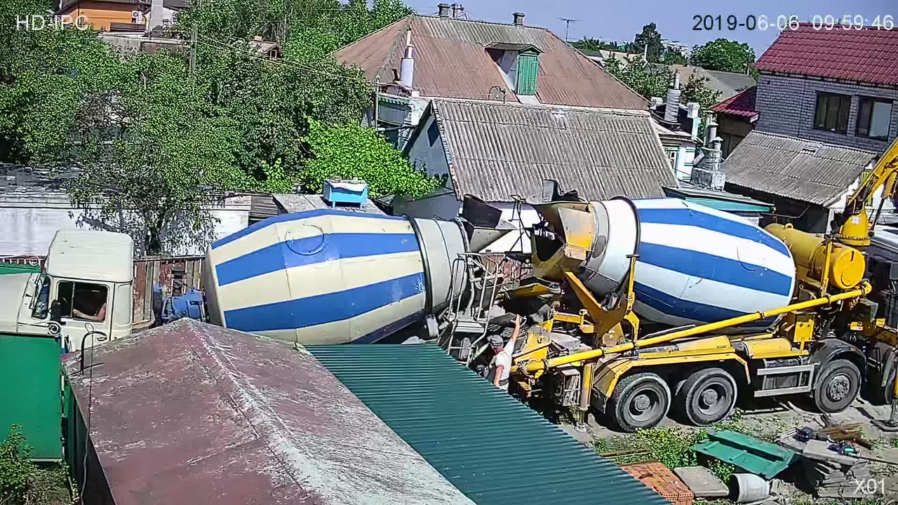

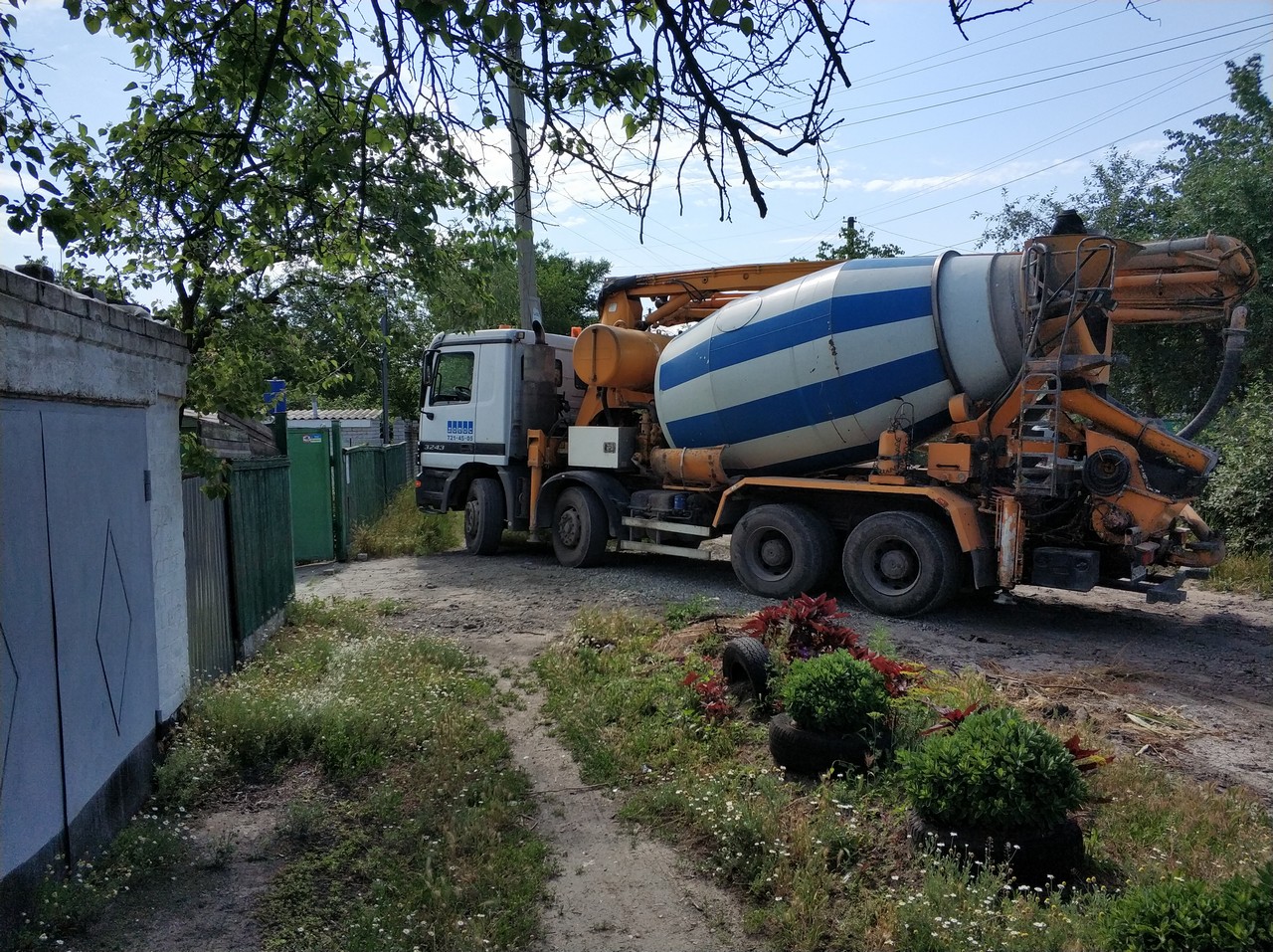

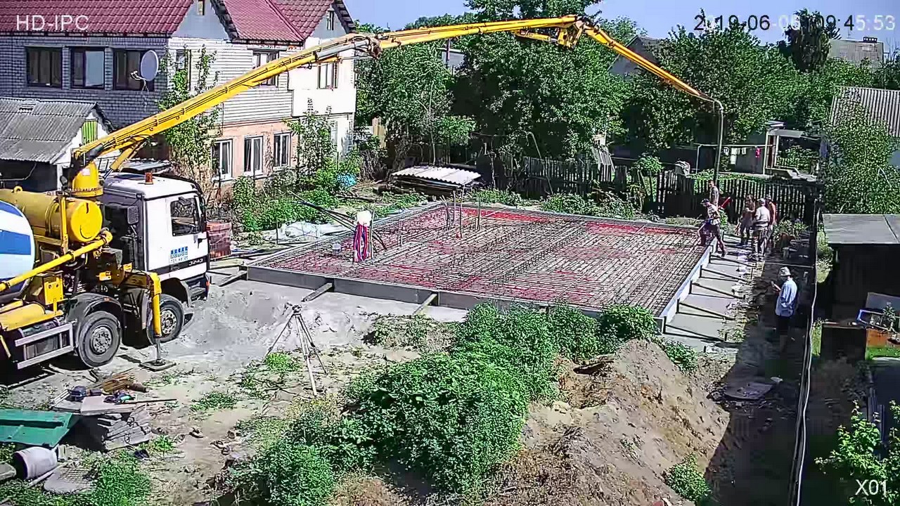

Бетононасос просится в гости, удивительная машина:
Подвоз бетона проходил слаженно, но и не удивительно, бетонный узел в паре километров))

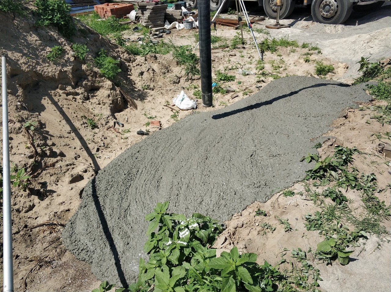

По 3D модели моей плиты, обьем бетона получался 17.8 кубов. С запасом на усадку, утруску, усушку, возможный недолив, заказал 19кубов.
В итоге кубом бетона укрепили насыпь))

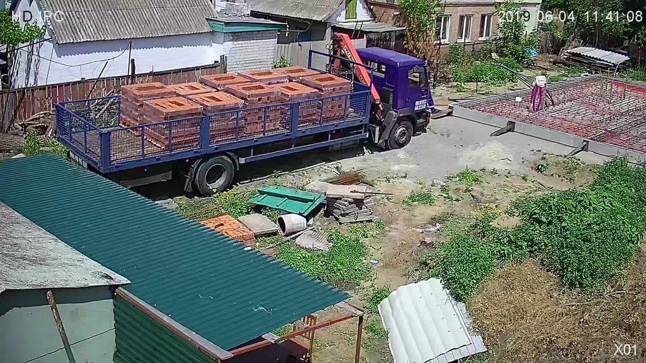

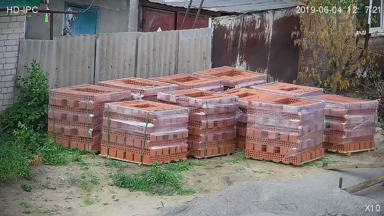

За пару дней до заливки позвонил на Новоалександровский завод и без всяких проблем купил 10 пачек 2НФ. Кирпича в наличии много, очередей нет вообще. Видимо спрос на кирпич резко упал...

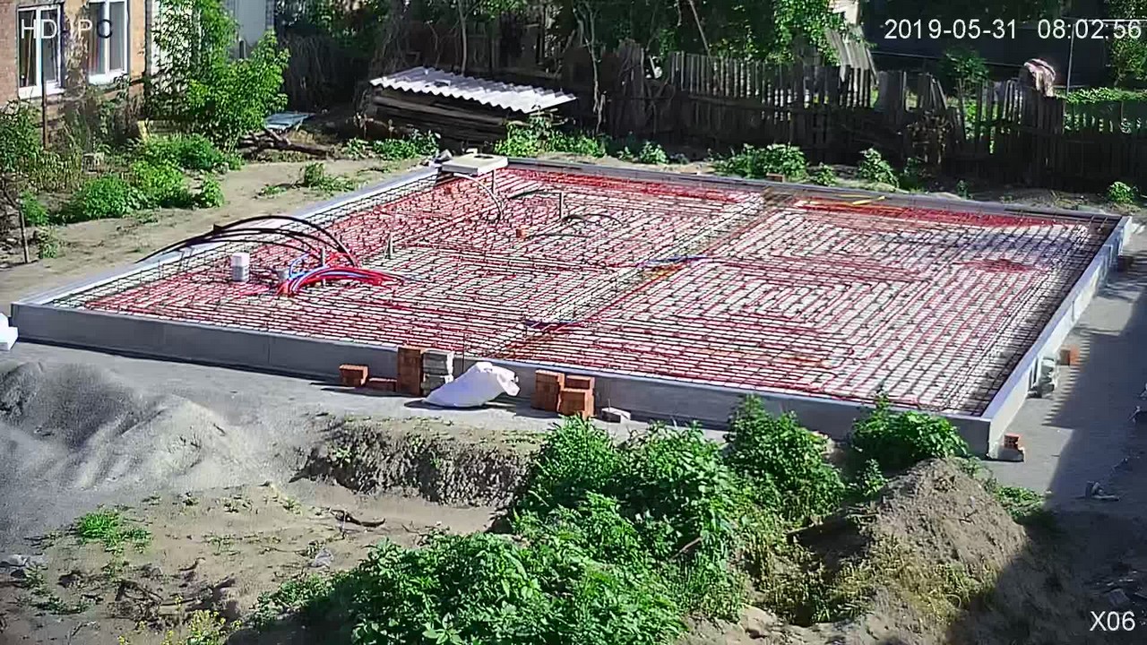

Пока все. Плита укутана пленкой и заботливо поливается. Через сутки после заливки бетон еще хорошо теплый.

очередей не было ни в 2014 ни в 2018 как я строился
2 нф просто не самый популярный :)
обычно берут полуторный.
с ним кладка крепче
Так вообще никого не было. Я то начитался страшилок про семейные кланы, которые узурпировали отгрузку кирпича, и купить можно только с их доставкой.
