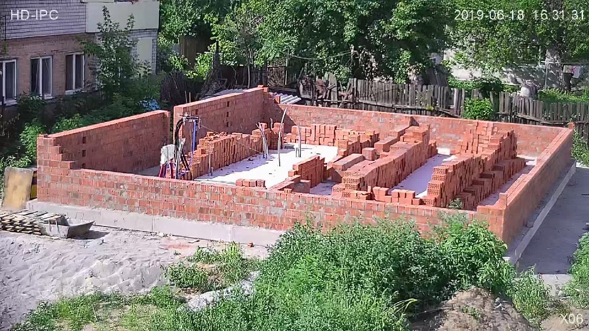

Растет домик не спеша.

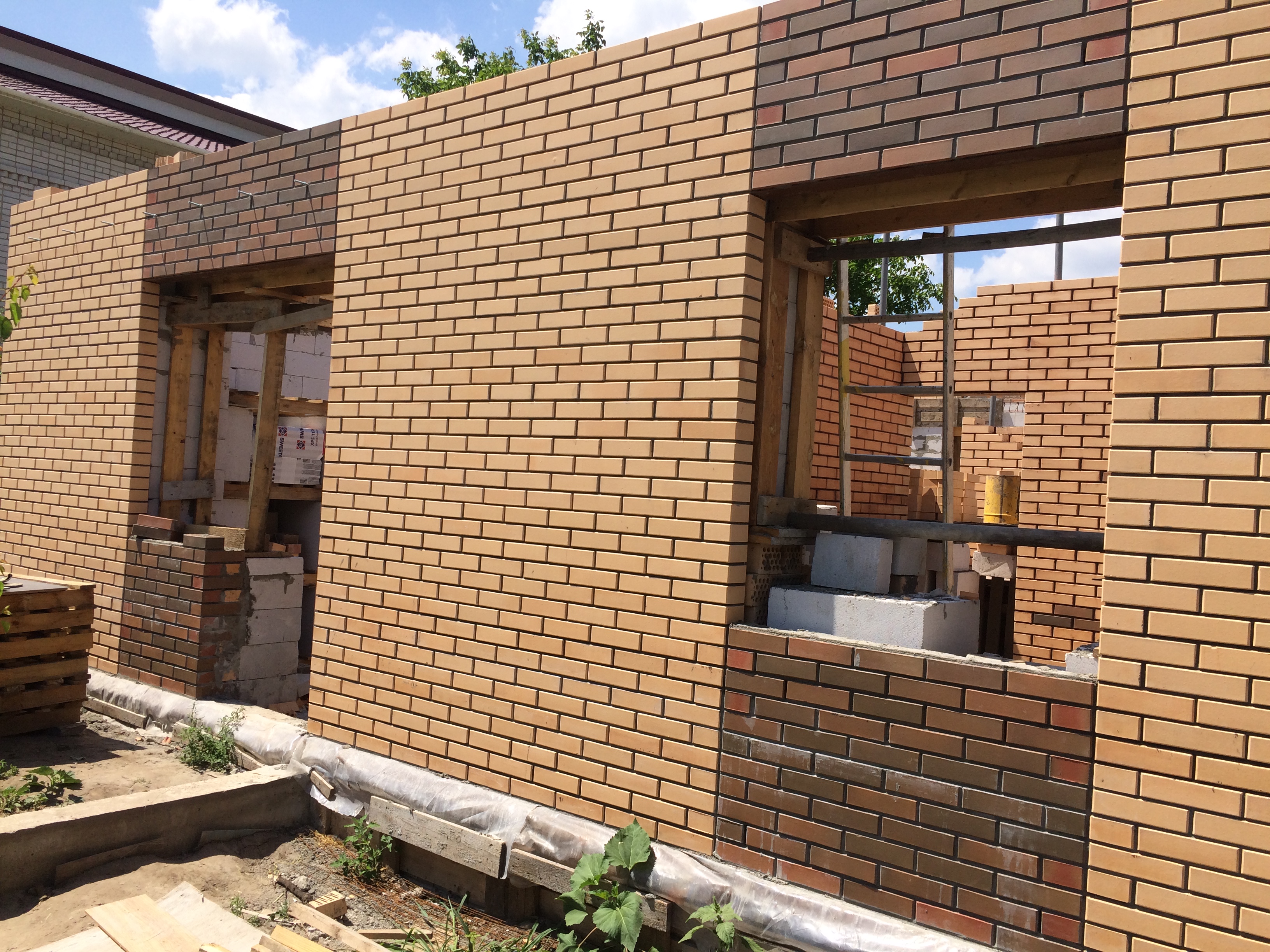

Я решился таки на пластиковую входную дверь. Но теряюсь теперь в размерах, конкретно, какую черновую высоту проема закладывать. Профиль же шире чем коробка простой двери. Плюс еще монтажный профиль или как его там...
Если ширину проема можно будет подкорректировать, то высота это уже навсегда.
Ребята, подскажите, какие монтажные размеры у этих дверей, какой проем закладывать.
Так зависит от выбранного профиля. А это зависит от бюджета. Предлагаю заказать в оконный салон, покрутить- посмотреть двери. Нужен теплый алюминиевый порог. Думаю, чистовая высота будет стандартная 2100. Можно и поднять, но больше 2300 лучше не делать, это на пределе возможности 70 профиля
Чистовая высота это высота чего? У меня сейчас получается высота проема 2070, понимаю мало. Думаю поднять одинарным кирпичом до 2145, уже больше на правду похоже.
я забыл, что стяжки не будет. но все равно там плитка, останется 2050, не больше, маловато в общем. можно подровнять по высоте с окнами на фасаде этой стены

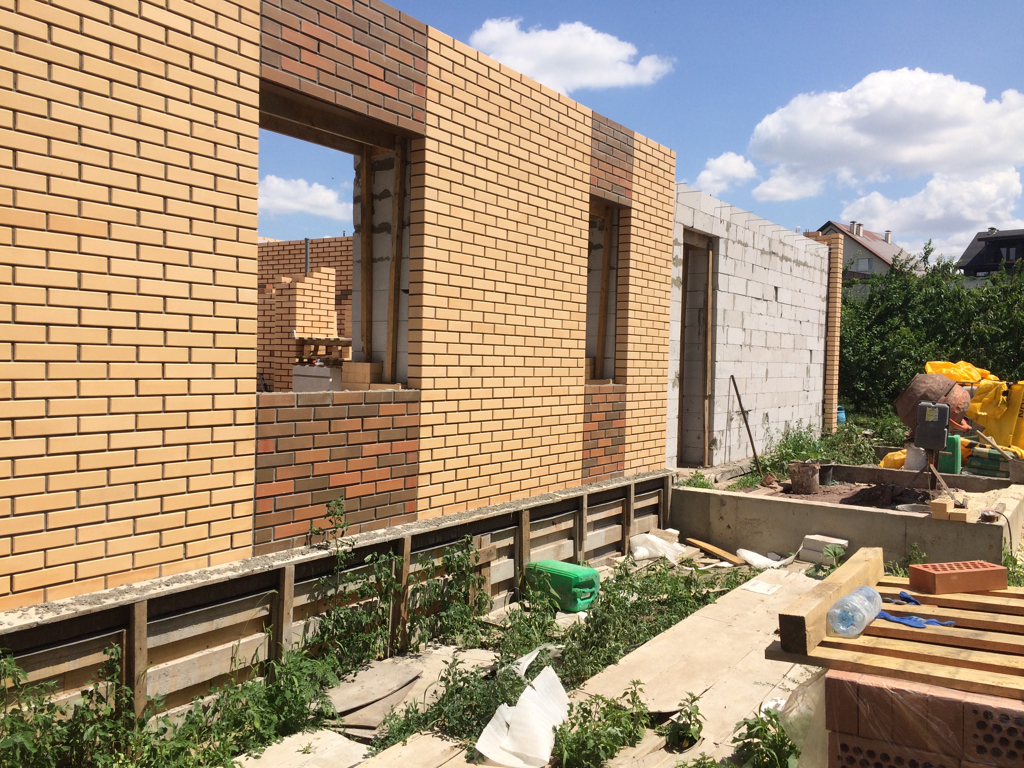

Я заложил входную дверь по высоте такую же, как и окна. Так красивее, когда верхние перемычки все на одном уровне.
У меня получилось около 2.45 от чистого пола. Дверь будет стандартной высоты. А сверху будет окошко. Днём свет включать в тамбуре не надо будет :)
Там где голый газобетон-это на терассе будет деревом зашито. Под навесом
Второе фото это выход из топочной. Тоже, как балконный блок в квартире.
[ATTACH]662368[/ATTACH]
для металлопластиковой двери дополнительное окошко не нужно :-)
Это понятно. Для него и смысла нет «стандартная высота». Главное не меньше комфортной :)

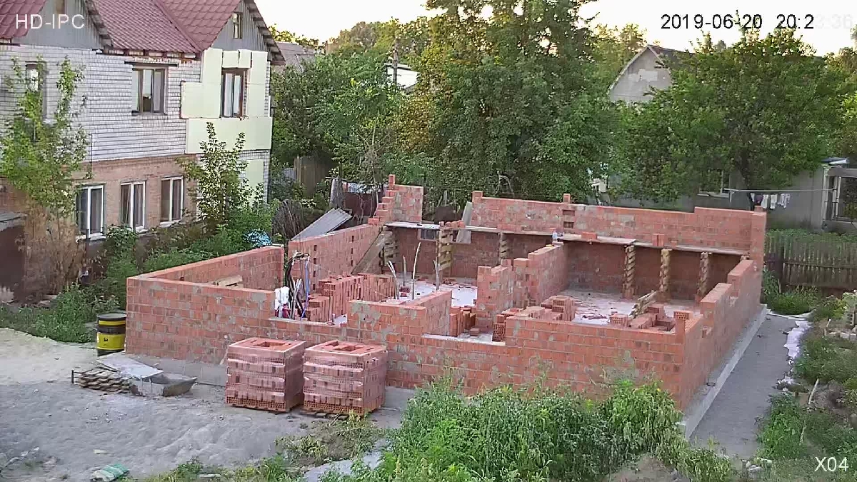

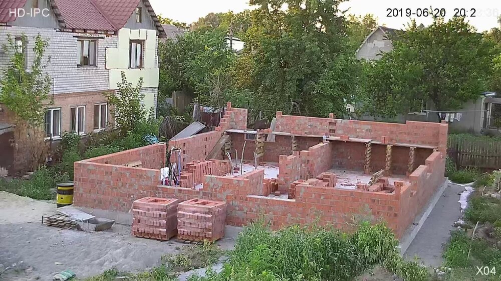

Прошло четыре дня.
Таки в неделю наверное не вложимся. Но и работала бригада в полном составе только один день, а так два-три человека.
С количеством цемента я вообще не угадал, сегодня возил десять мешков, завтра повезу десять. Главное чтоб песка хватило, песок малыми объемами возить больно.
