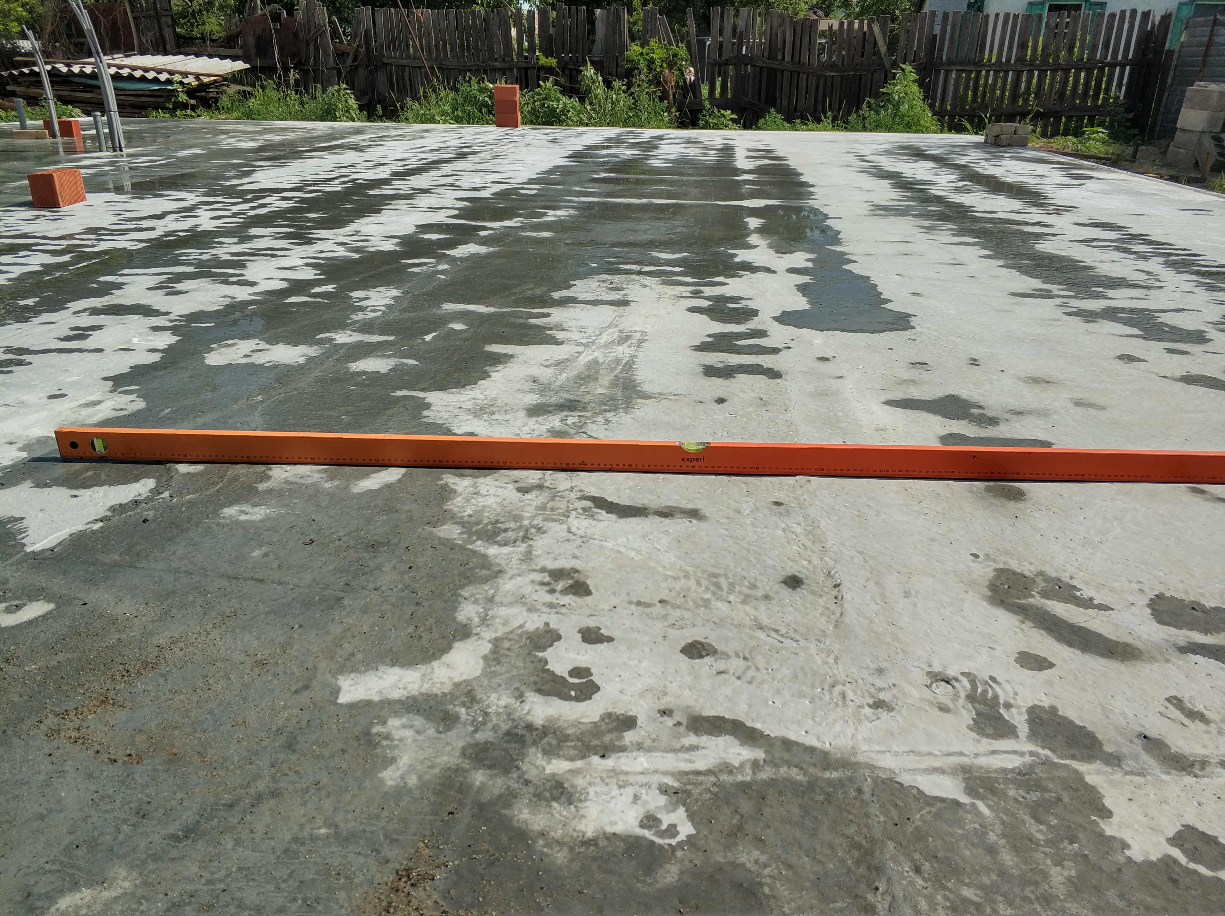

Как-то так. Вроде неплохо.

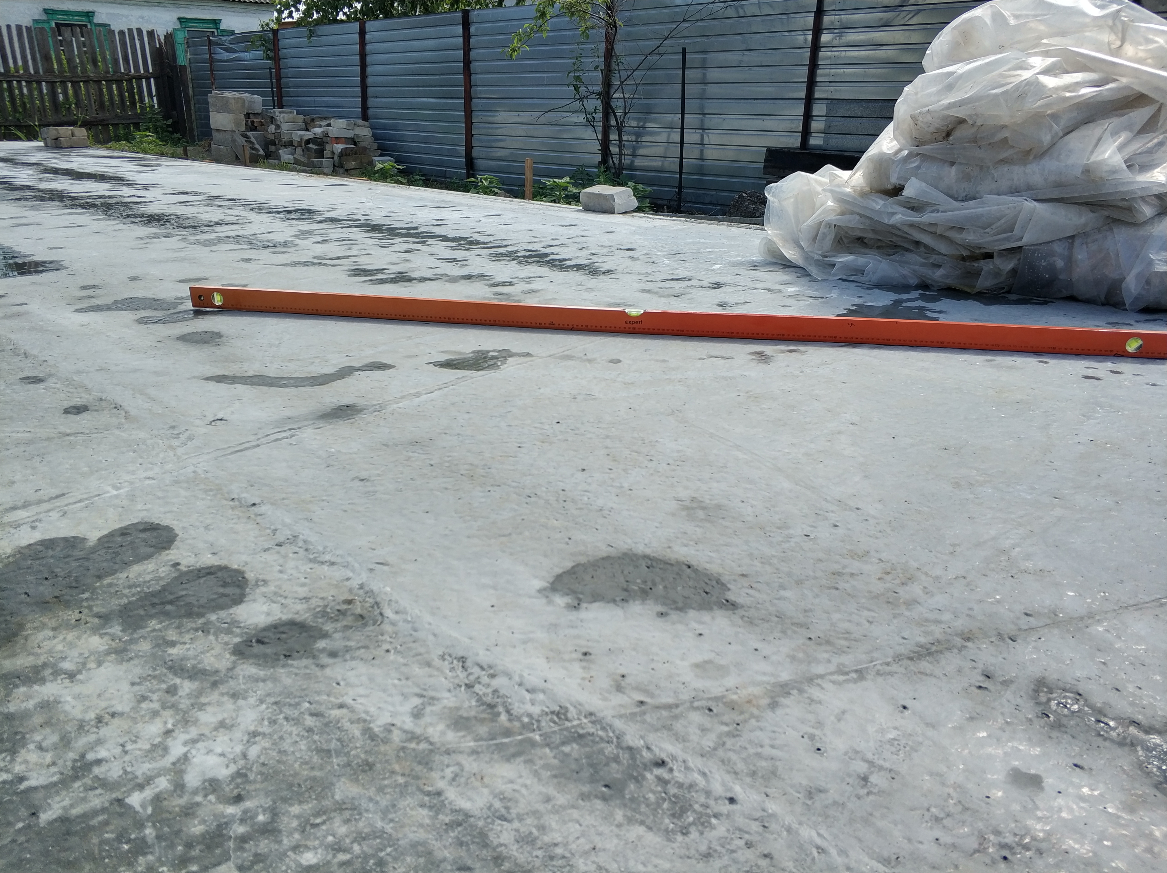

И самая большая неровность на стыке двух протяжек виброрейки:

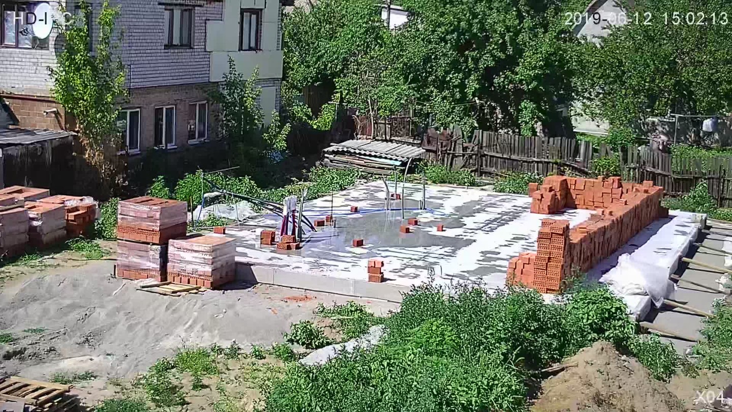

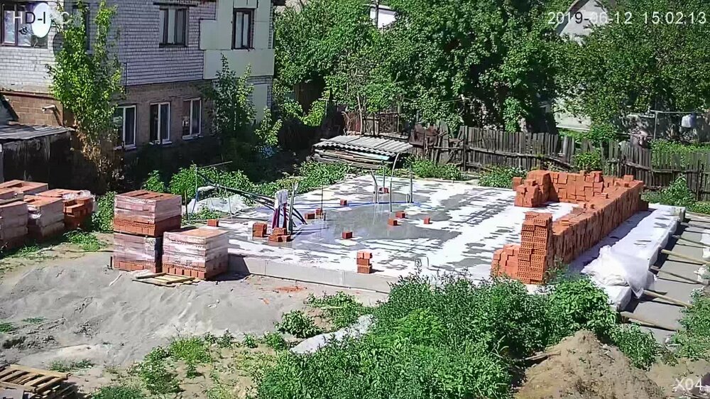

Сосед тестя привлечен к стройке и распланирует кирпич по плите.
Каменщики выходят на следующей неделе.

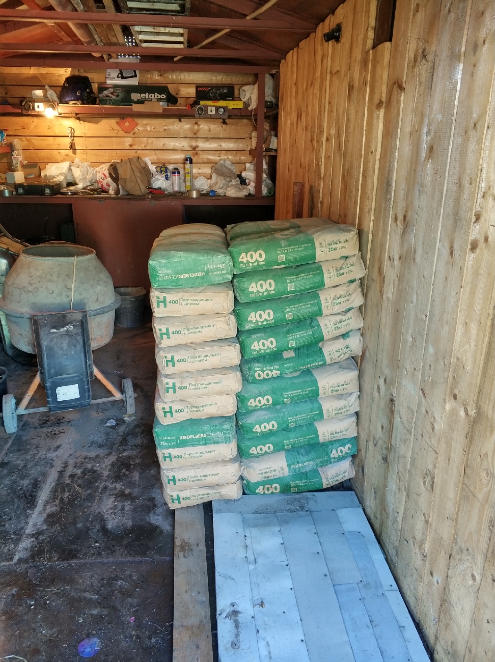

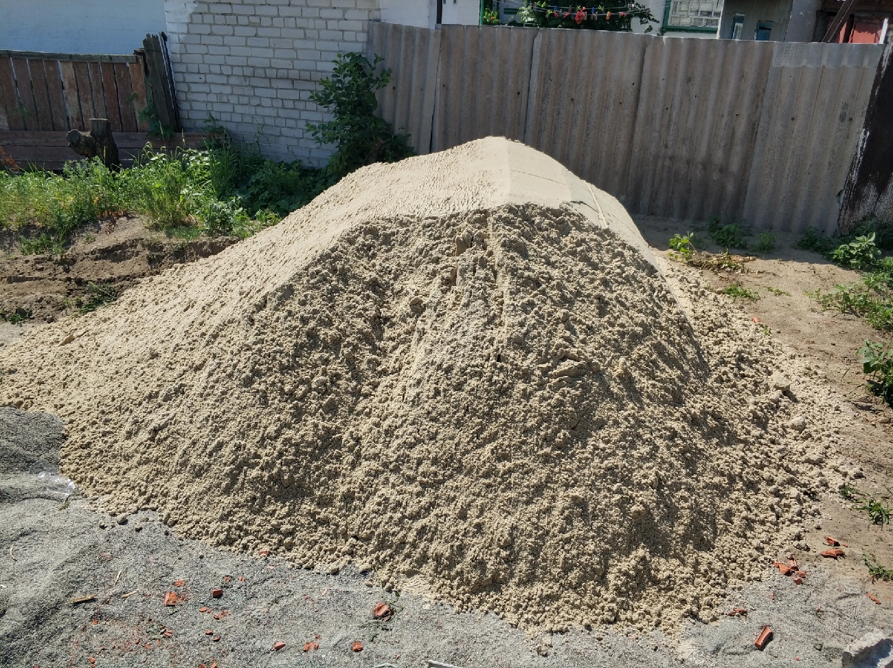

Затарился цементом и отличным, чистым елизаветовским песком:

Немного пригрузили плиту:
Осталось только дождаться выхода каменщиков.

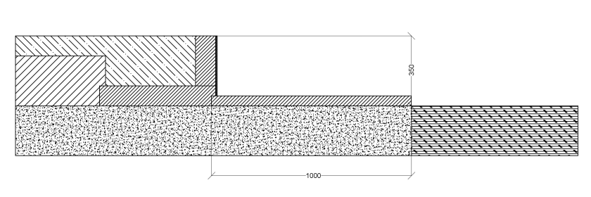

Господа, а подскажите насчет отмостки вариант.
Плита сейчас не заглублена, лежит на нулевой отметке, но эта нулевая отметка находится в верхней части участка. Т.е. поднимать уровень вокруг плиты не хочется. Нужна утепленная отмостка, утепленная 50мм ЭППС. На схеме я эти 50мм и изобразил:
А вот что дальше - непонятно. Мне нравится тротуарная плитка. Но хочется чтоб весь пирог отмостки был не более 100мм на ЭППС. Т.е. 150мм всего. Возможно ли залить армированную стяжку поверх ЭППС 50-60мм и на нее приклеить самую тонкую плитку, какую можно найти? И какие могут быть еще альтернативные варианты?
А утепленная отмостка для УШП - не перебор? или просто гарцовку прямо на ЭППС, без бетона?
Да вроде положена. Правда в первоисточнике она заглублена и больше служит для отведения воды от подушки. Можно конечно заморочится и просчитать ее энергоэффективность. Наверное она не очень большая.
надо поискать прецеденты..
для отведения воды можно мембрану положить.

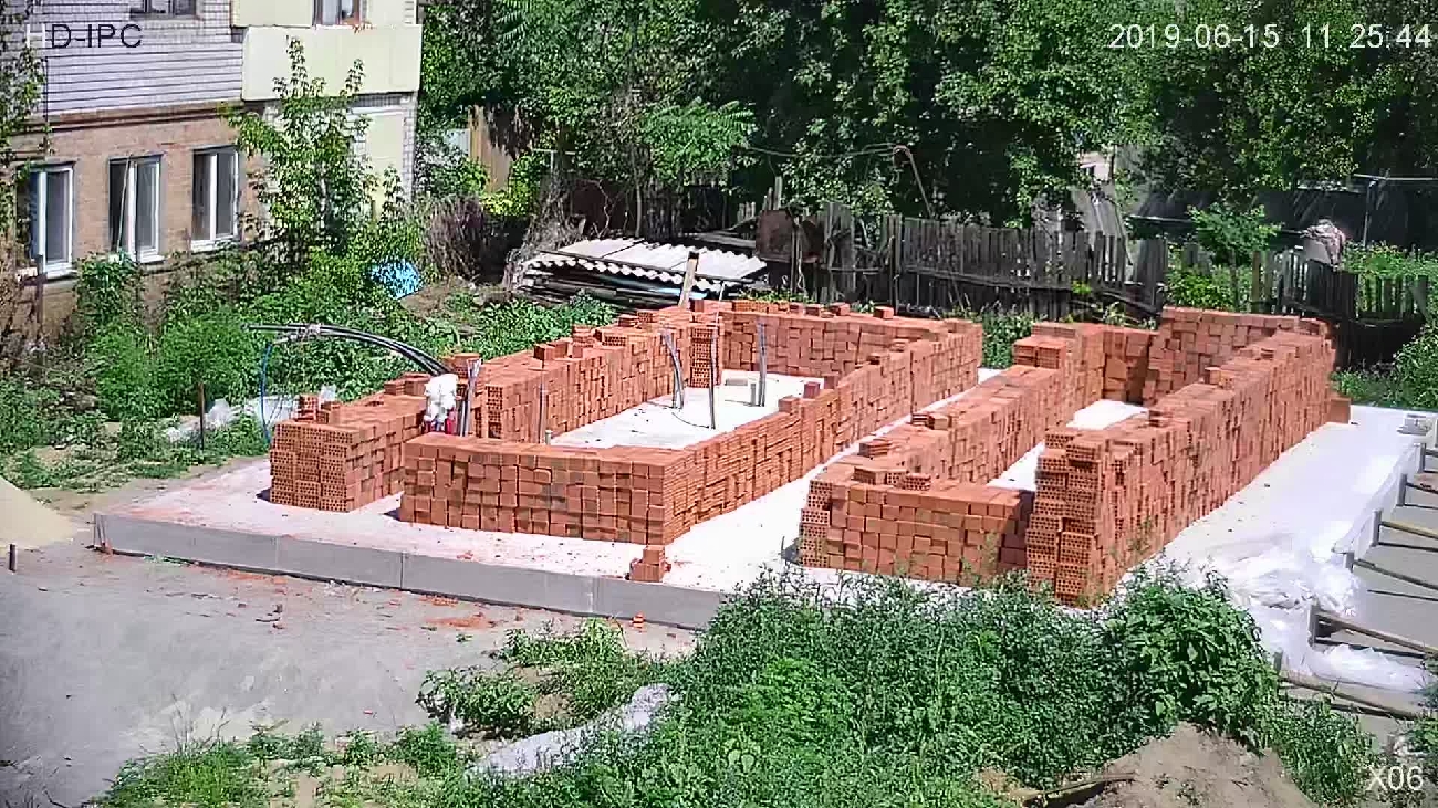

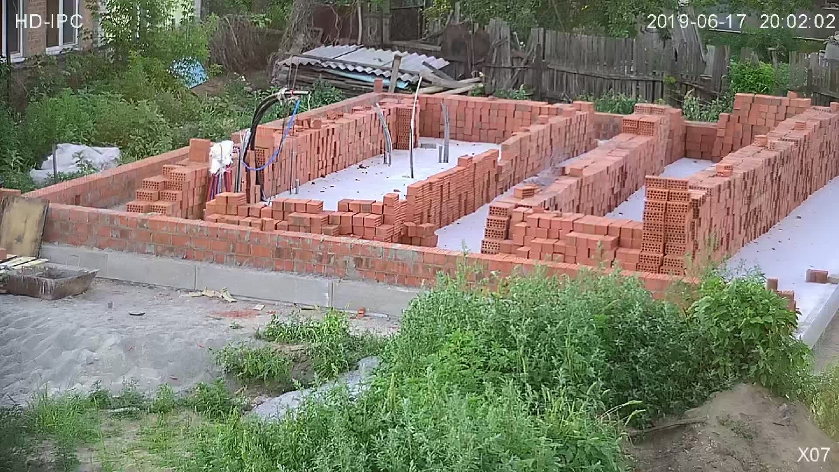

Выложили три ряда по трем внешним стенам. Вроде ровно, по причалке.
Взял кусок раствора, сухой, часа два которому. Сдавил пальцами, растров рассыпался. Каменщики говорят норма, типа не набрал прочность. Так и есть? А то чет стремно. Цемент м400, 1:4 пропорция.
Напомню льют Домолит от Isomat. Нравится, лучше моющего.
Так, а что вы хотели. Через два часа да ещё когда такая жара. Наберёт прочность ещё.
наберет. НО:
есть личный опыт кладки, без всякого опыта и понимания количества необходимого в растворе. В такую же жару клал керамзитобетонные блоки. Через неделю разобрал руками. Так что раствор может и пересохнуть, поэтому, ИМХО, кирпичи надо мочить, стену поливать (сбрызгивать). Это не газобетон, в котором своей воды предостаточно.
А где сетка???
У тебя же двойной? Кажется, я делал через ряд. Может, это и перебор, но я это откуда то взял, сейчас не помню, искать лень
у меня отмостки нет
зимой ходил с тепловизором, плита с улицы не светилась
да и как ей светится если там 10 см ЭППСа как минимум
