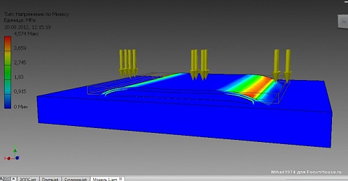

На счет разной плотности.
Тут изображено напряжение в зоне стыка плиты и ребра:
show_file.php?fid=1233&width=500&height=500
С этим напряжением борется верхнее экстраармирование. И край ПСБ может тоже поддаться, немного деформировавшись, что никак не повлияет на целостность конструкции, но уменьшит напряжение. Не обязательно что это произойдет. При идеальной подготовки основания, никаких напряжений не должно быть.

не понимаю как деформация, пусть даже незначительная, может благоприятно отразиться на конструкции в целом(((.
Вот этого то многие и не понимают. В стотыщщщный раз - ушп создана для каркасников, которым пофиг деформации! Для каменных домов расклад другой!

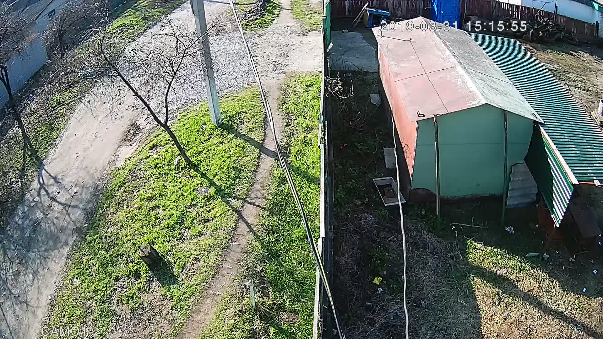

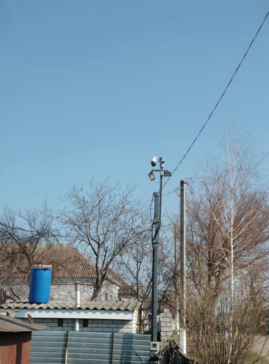

В эти выходные закончили наконец с большей частью мер безопасности.
На трубостойку, по которой заходит электричество, была установлена штанга с камерами наблюдения и прожекторами. Уличный прожектор включается датчиком освещенности, большой прожектор + сирена включаются при срабоатывании GSM сигнализации.
Одна камера смотрит на улицу и ворота:
Вторая, поворотная на 360 градусов с 30ти кратным зумом смотрит во двор:

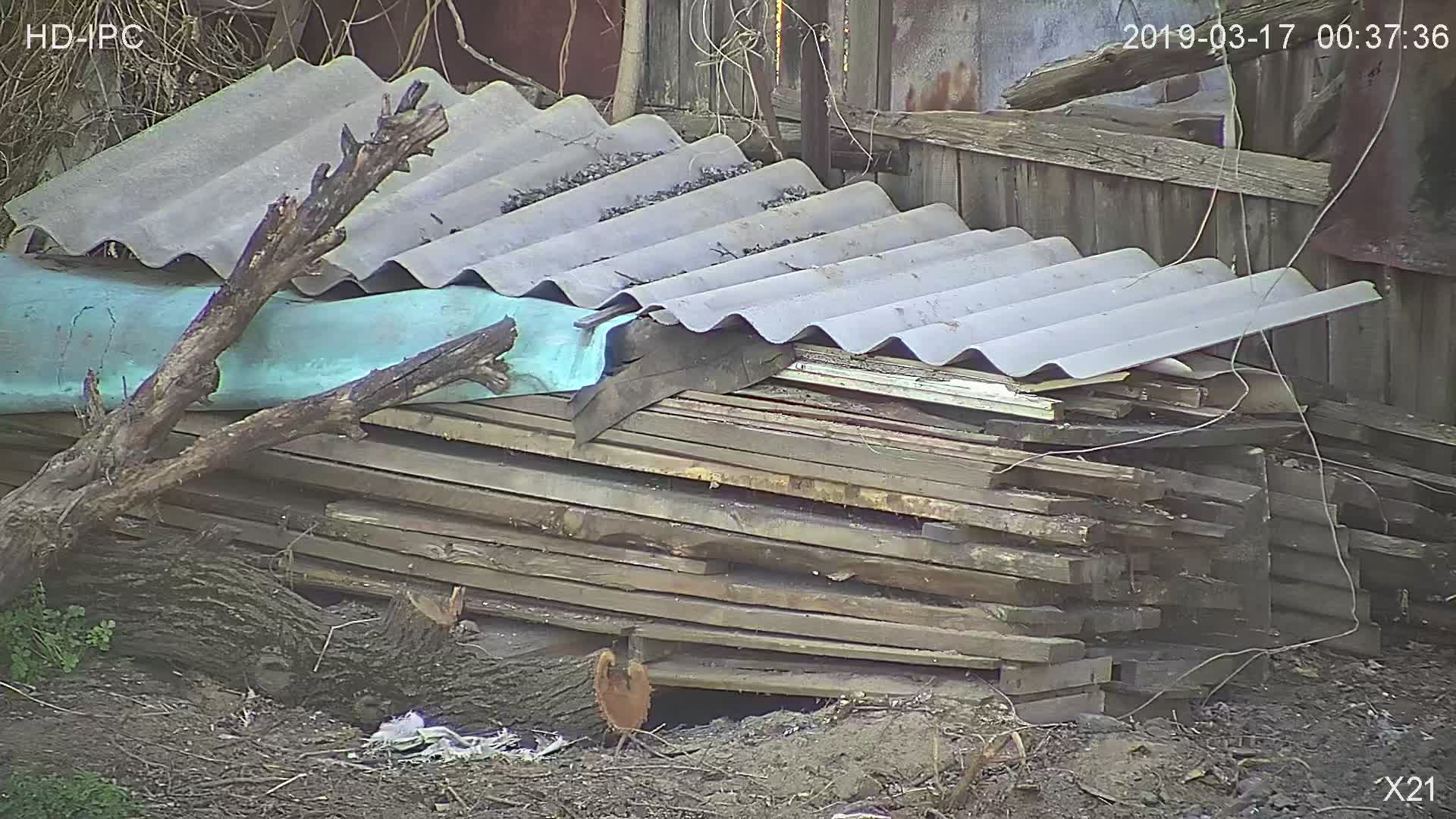

Старый лес сложеный в углу участка, увеличение 20х:
Надеюсь эти меры себя оправдают.

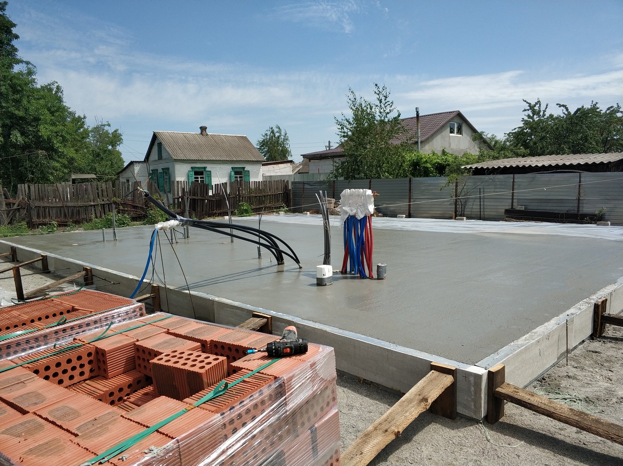

Трудно выразить словами благодарность Vikctor'у за титанический труд. Спасибо еще раз, человечище, от всей нашей семьи. Это нереальный и фантастический обьем работ для одного человека.
Отдельная благодарность бригаде BDSU и Тарасу за заливку. Ребята отлично сработали и завершили двухмесячный марафон.

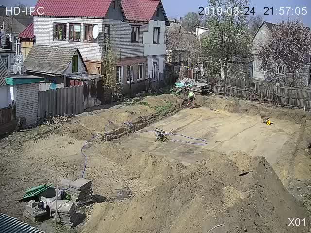

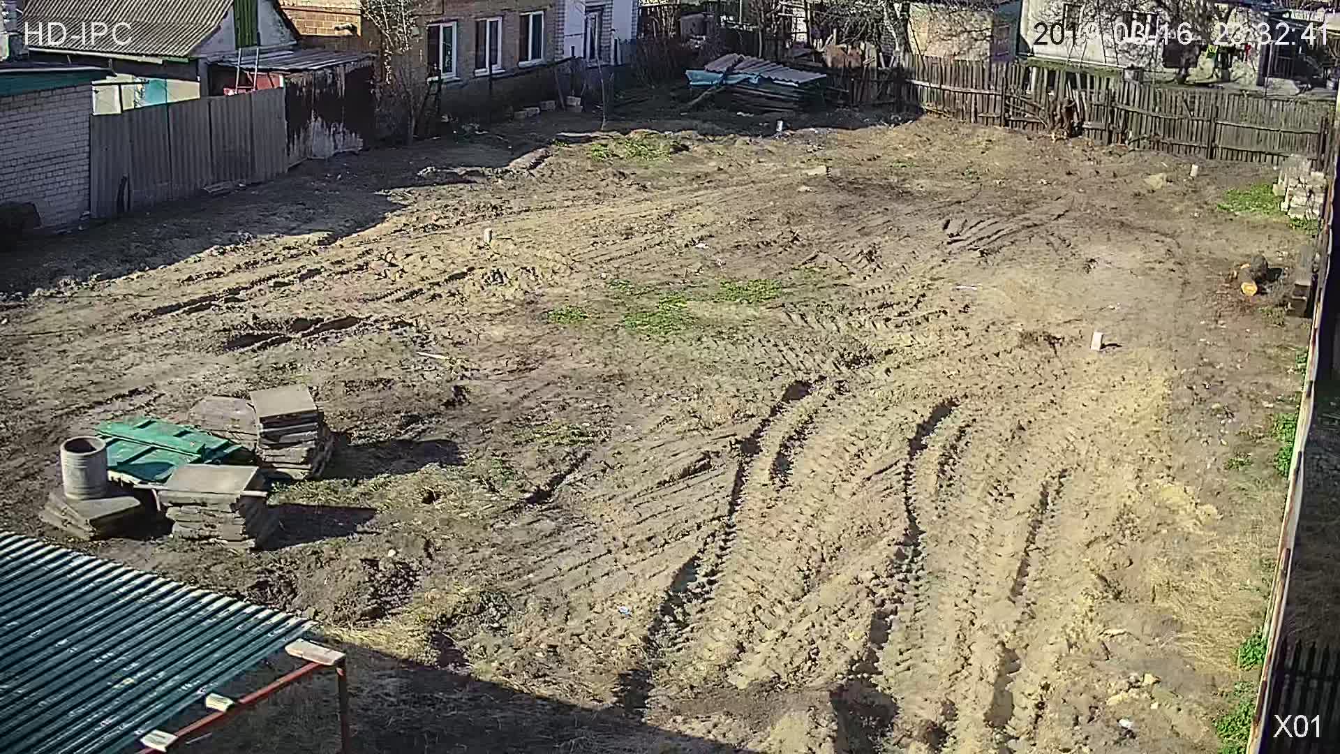

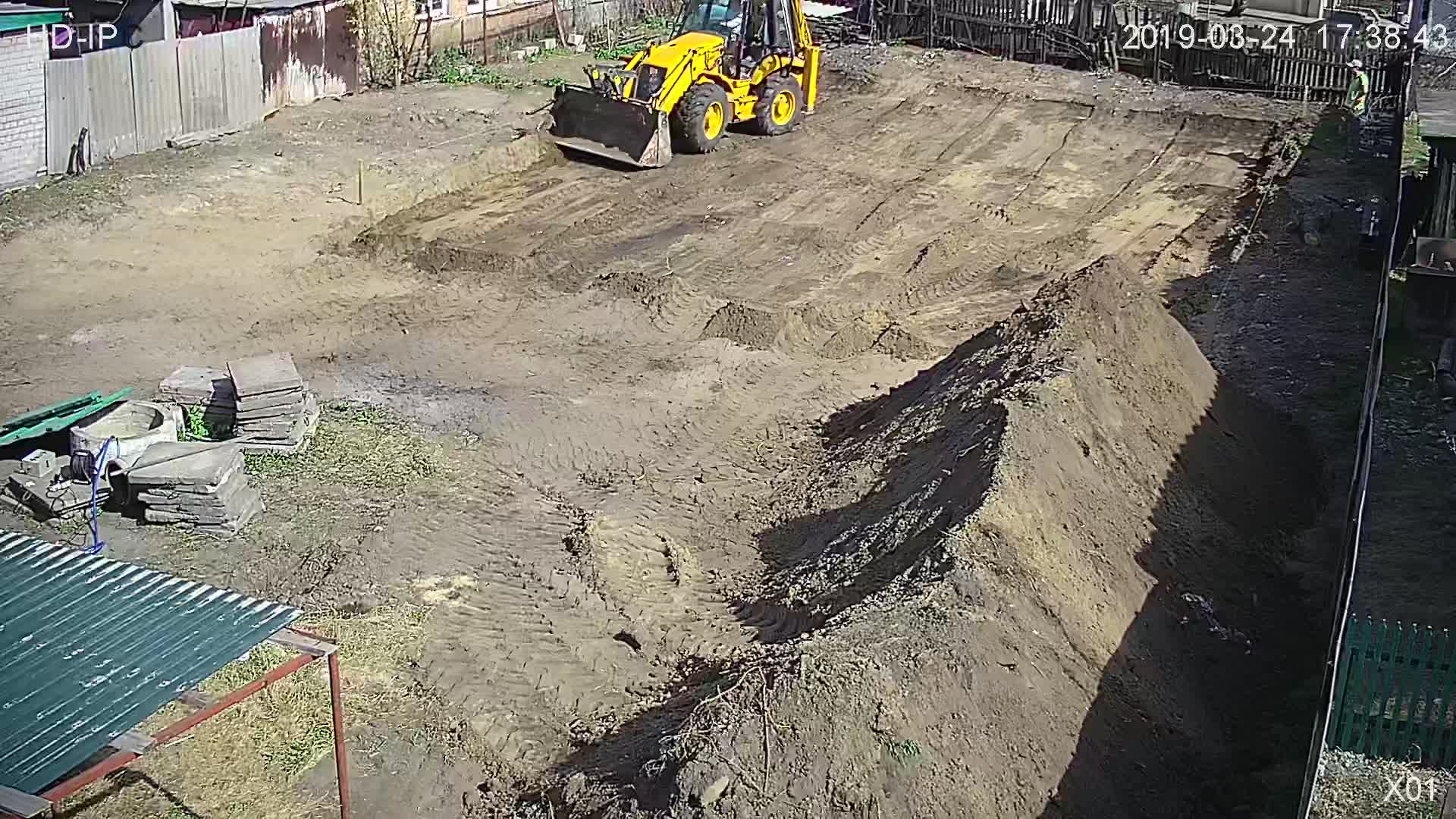

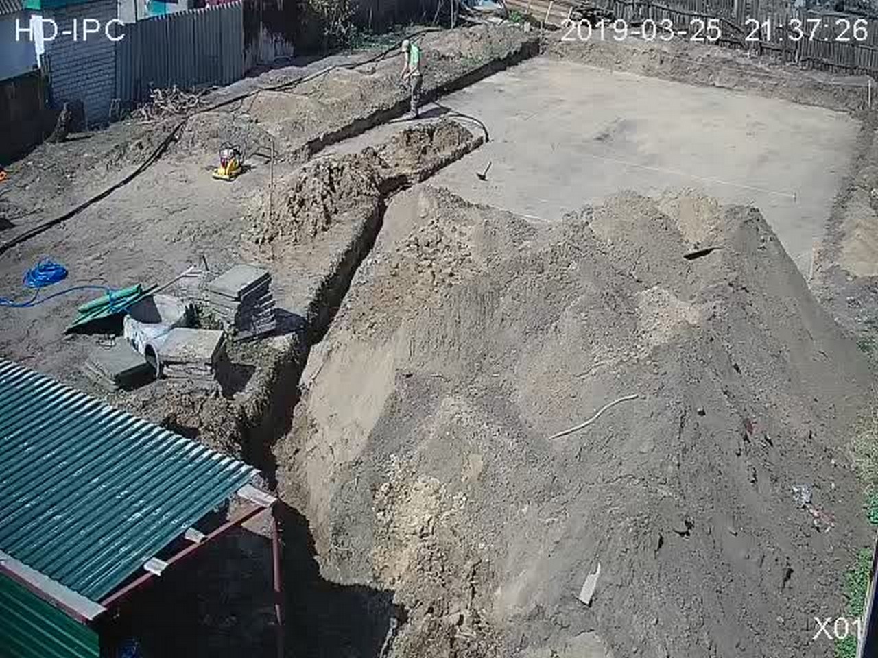

Роем котлован. Ну даже не роем, а снимаем когда-то завезенный чернозем.
Которого должно было быть сантиметров 25. Но где-то вскрылись корни деревьев, где-то чернозема чуть больше, плюс внезапно и неожиданно участок наклонился. В итоге передний край на нулевой отметке, дальний кажется на +50см. Таки получили котлованчик.

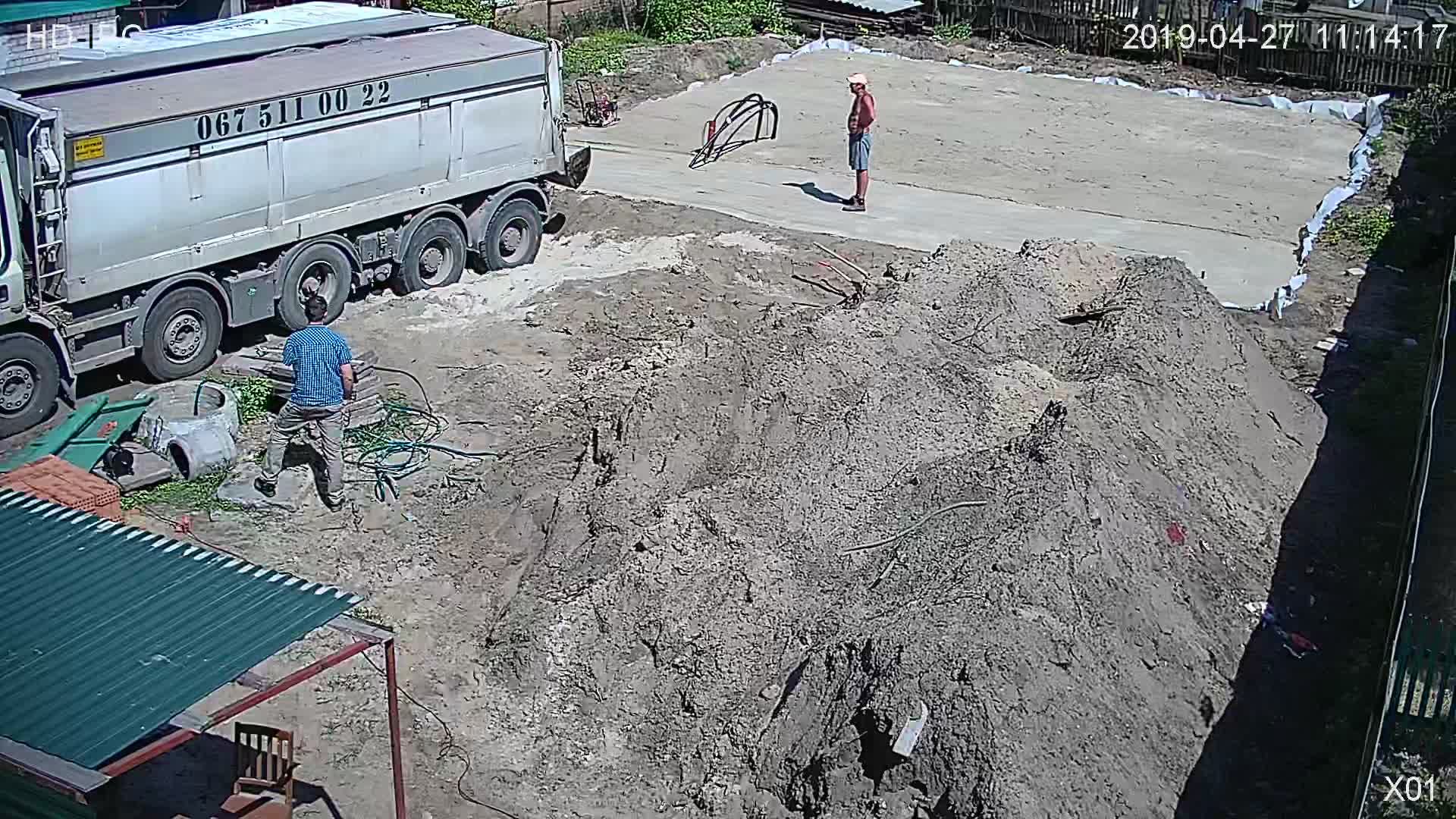

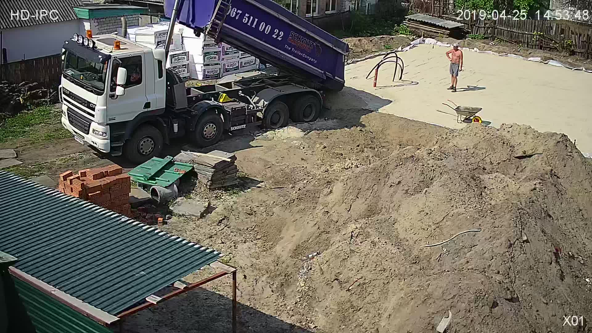

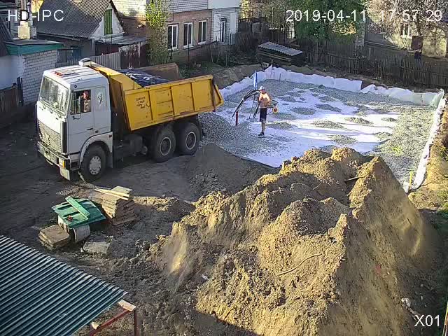

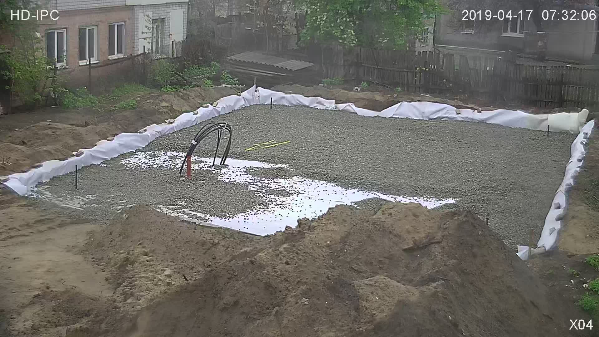

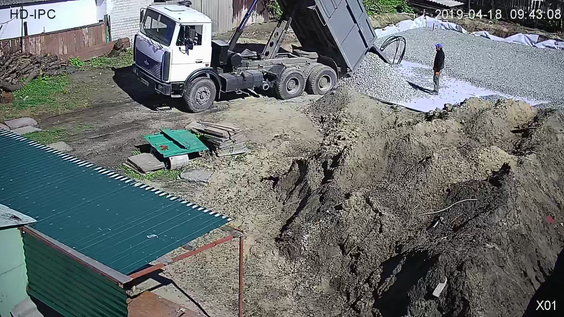

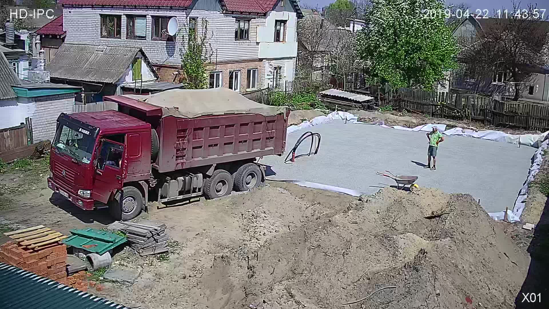

И начали этот котлован засыпать чем взбредет в голову.
Щебнем разных фракций, отсевом мытым, песком, и еще отсевом.
Чтоб влезло побольше, естественно это все проливалось и трамбовалось.
На последней фоточке даже я засветился, 5ти осный 40ка тонник не шутки. Даже он заехал. (Когда покупал участок, ширину улицы я записал в жирные плюсы).
Но чемпионат по закапыванию денег выиграть не получилось, 5 тонн не дотянули до 200-т.

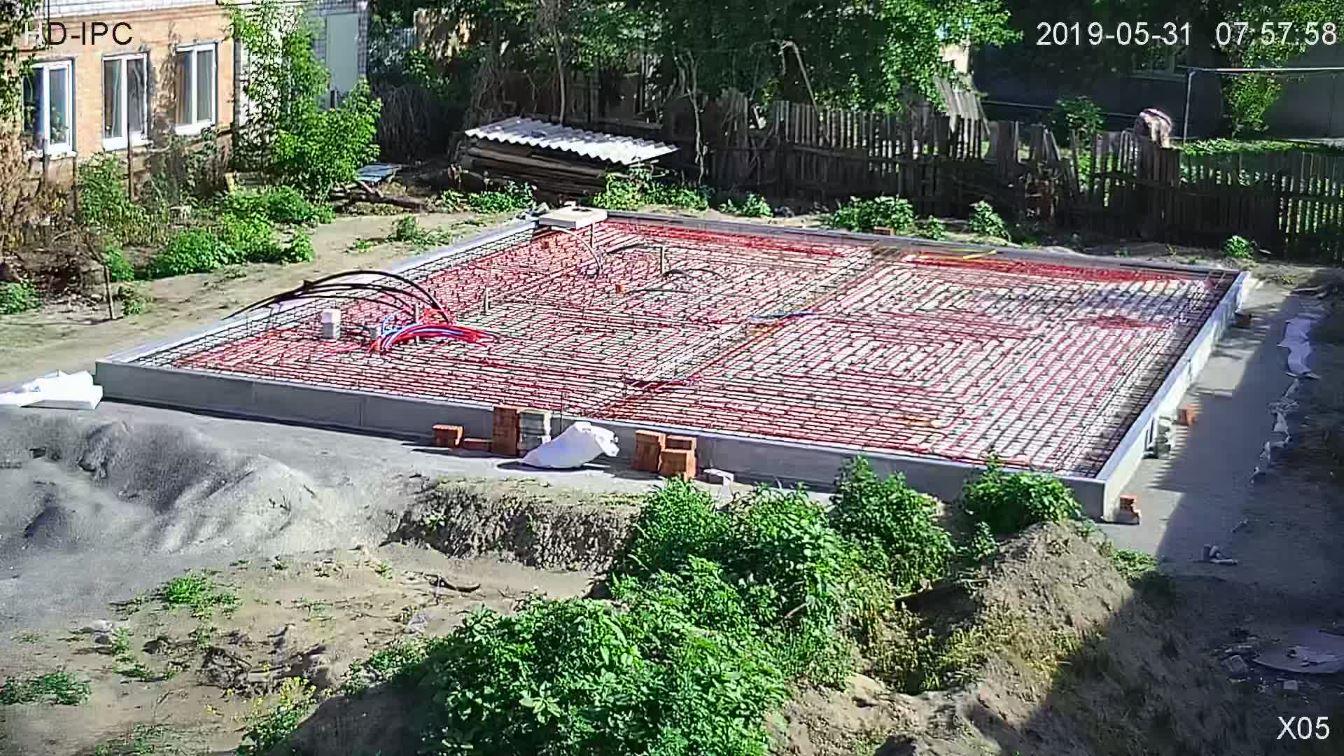

Естественно до этого всего были заведены коммуникации:
Две трубы под воду, вводный кабель, кабели слаботочки, по паре оптики и витой пары. Заложена гильза из трубы-сотки на всякий случай. Там же, в топочной, забито штыревое заземление.
